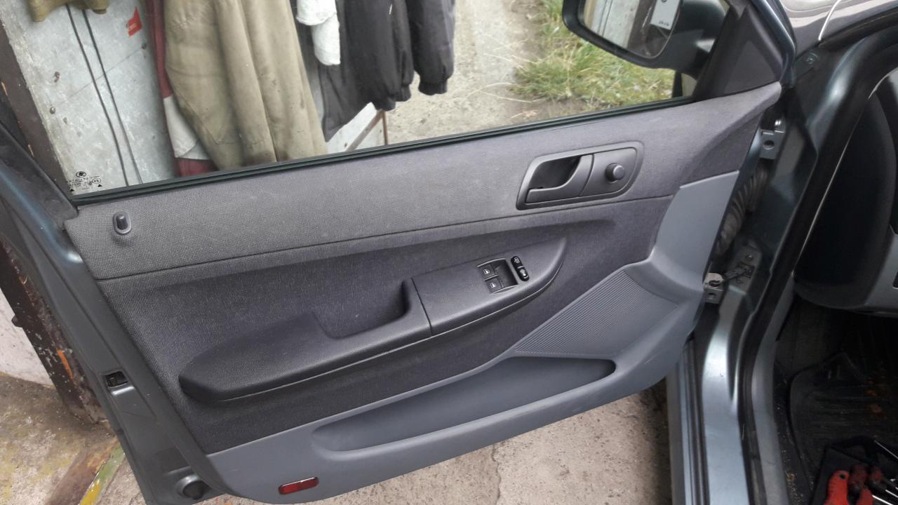

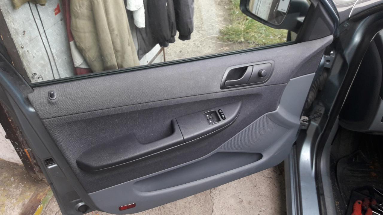

otevřít dveře řidiče
je třeba z dveří sundat tapecírung

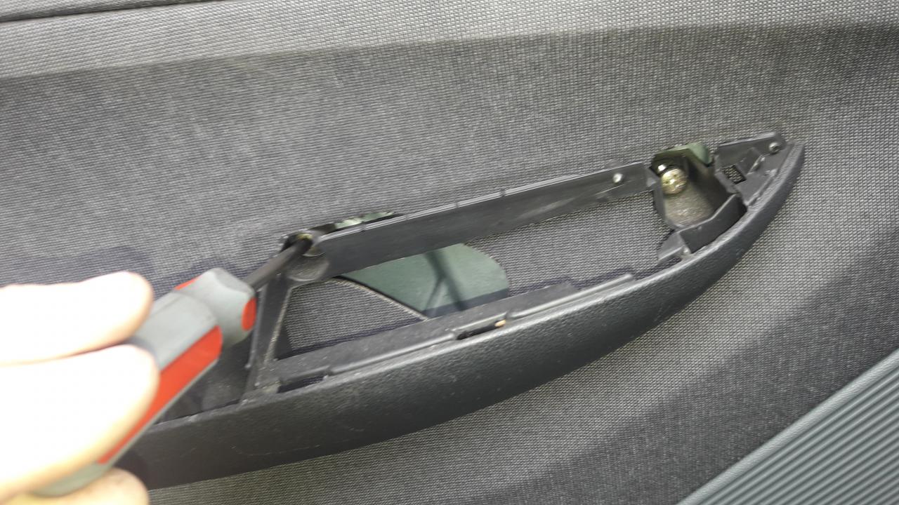

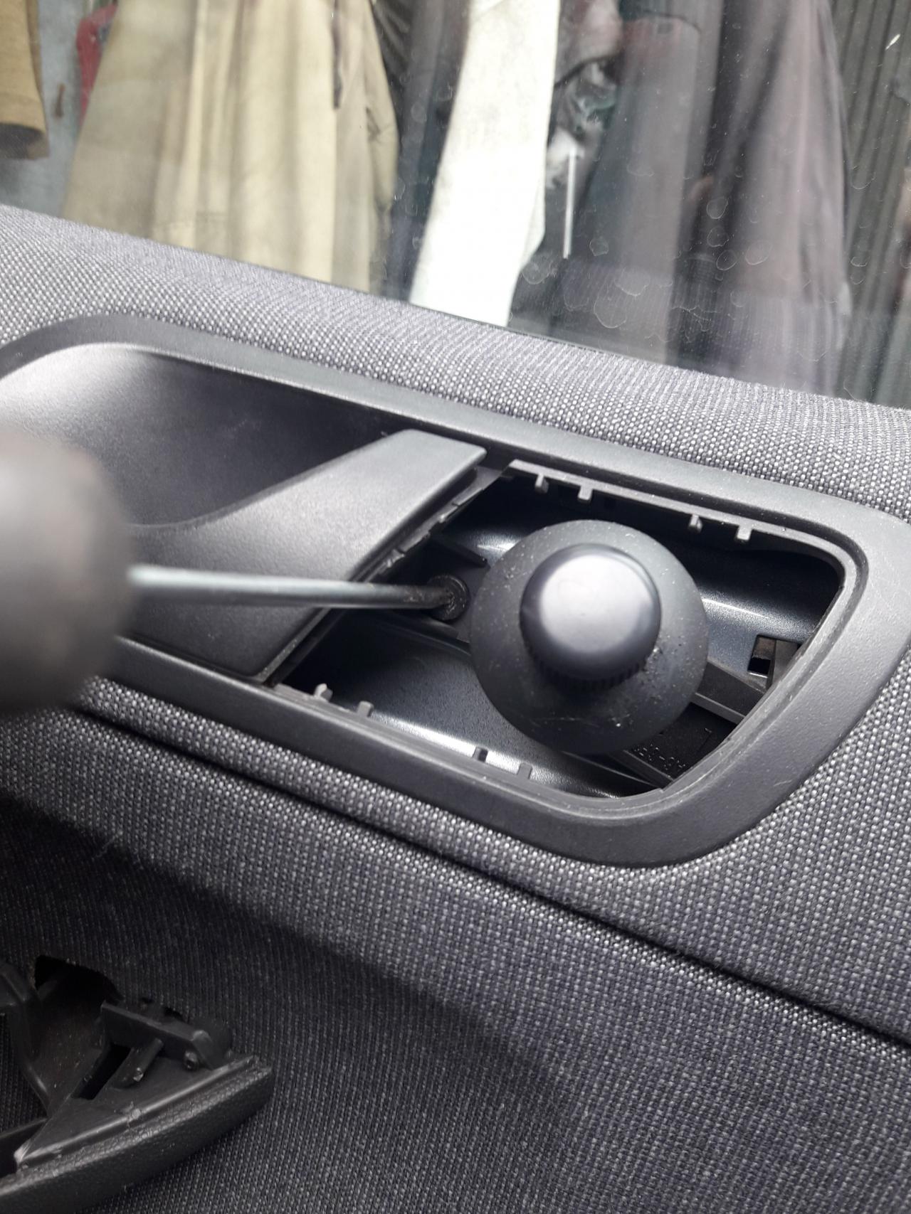

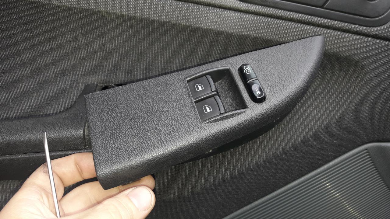

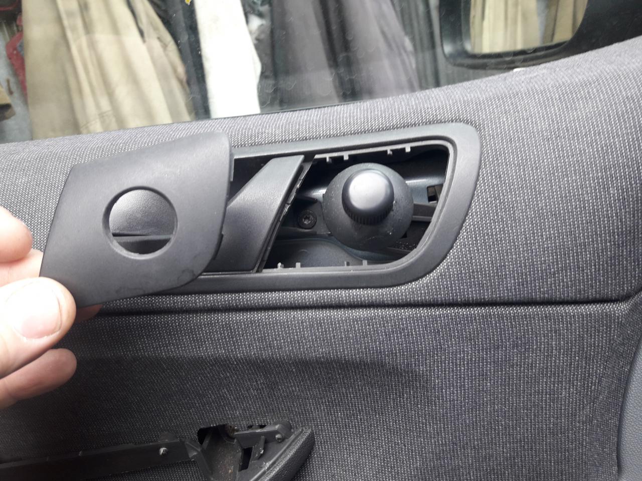

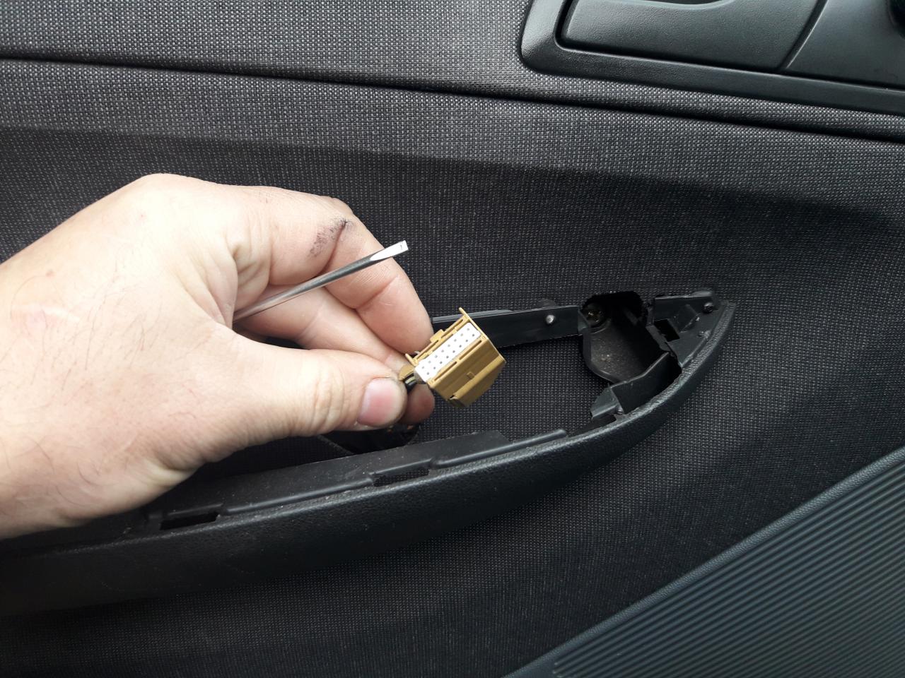

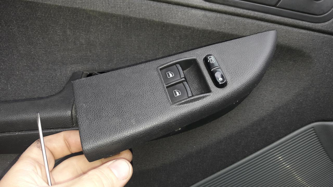

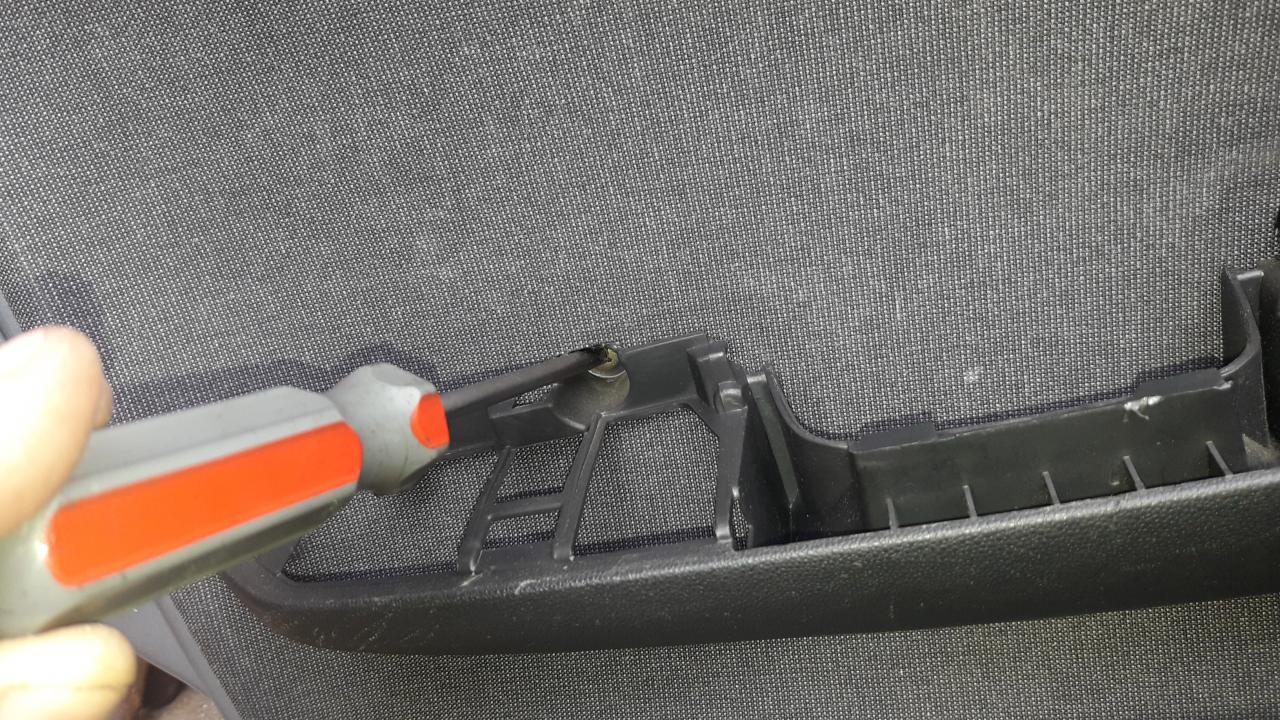

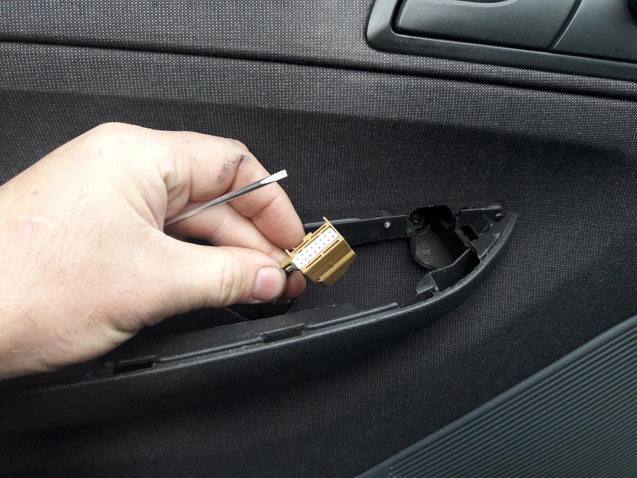

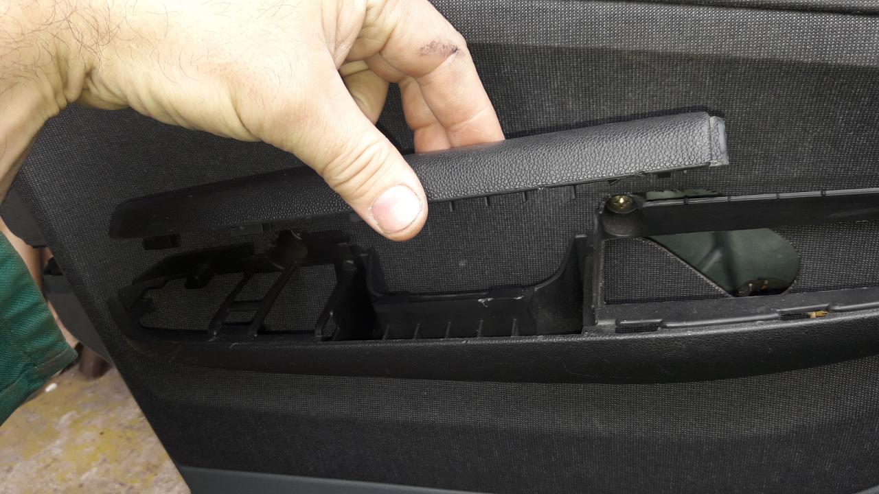

vycvaknout panel s tlačítky ovládání oken,odpojit z konektoru a do boku vysunout druhou část dveřního madla

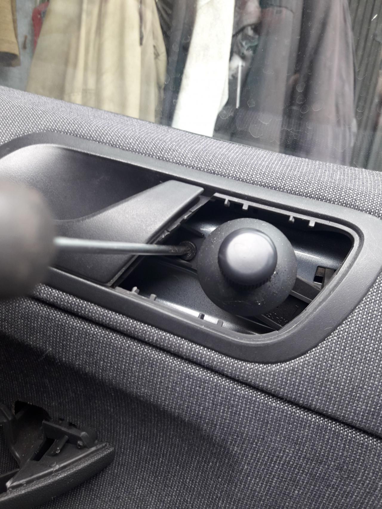

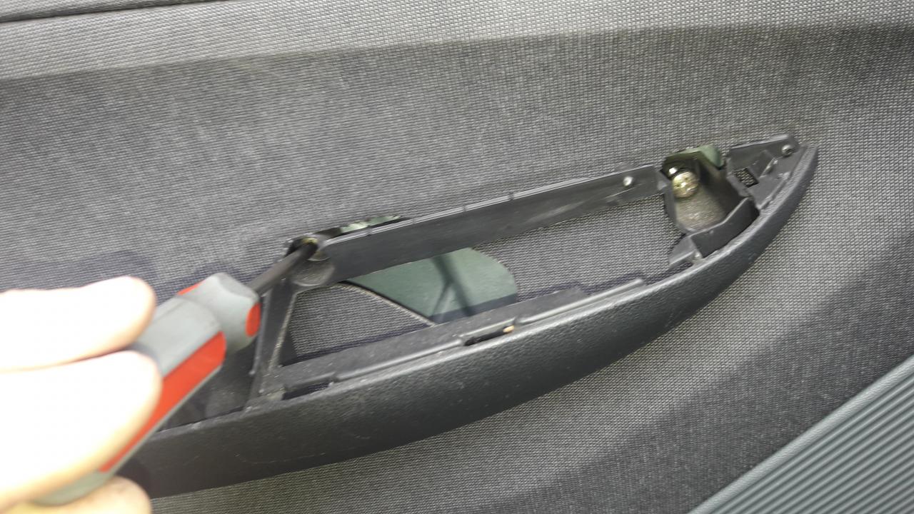

madlo drží 3šrouby ty povolíme
vycvaknem krytku u ovládání zrcátka pod ní je ukryt šroubek který povolíme

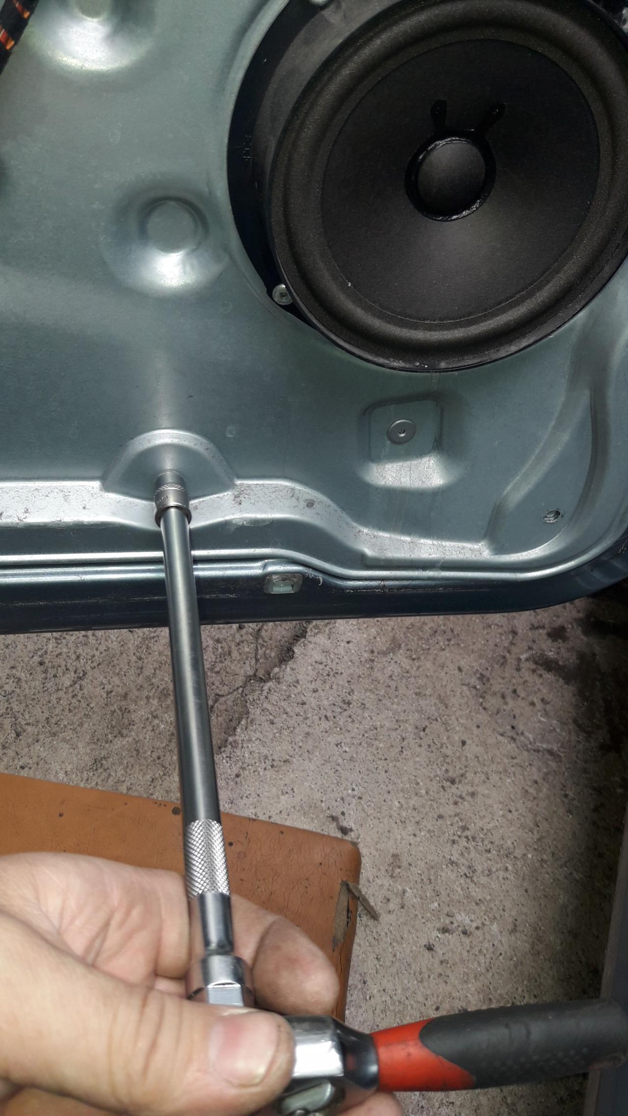

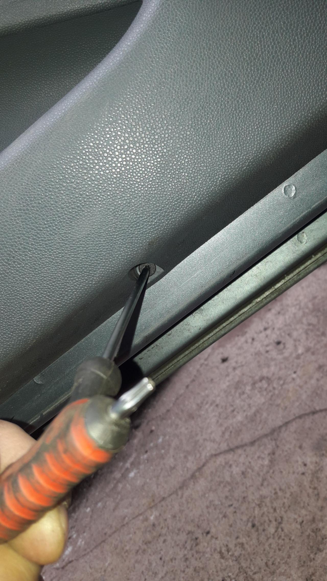

dále povolíme 3 šroubky co drží tapec ve spodní části dveří

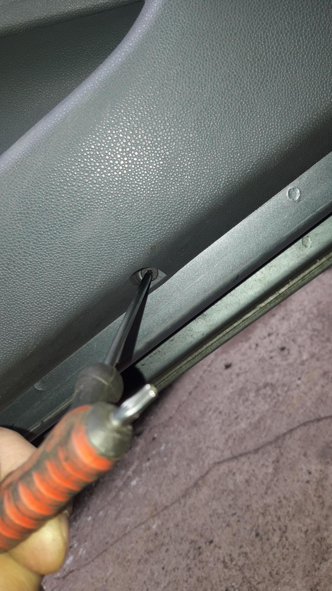

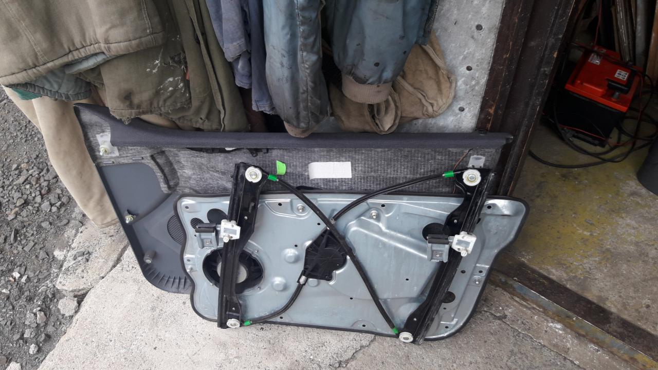

ted je třeba tapec po obvodu opatrně vycvaknout ze dveří
tapec vysunem z rantlu u okna

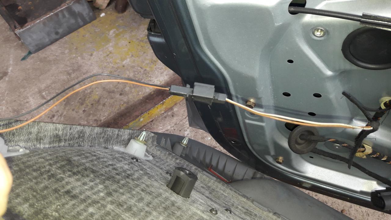

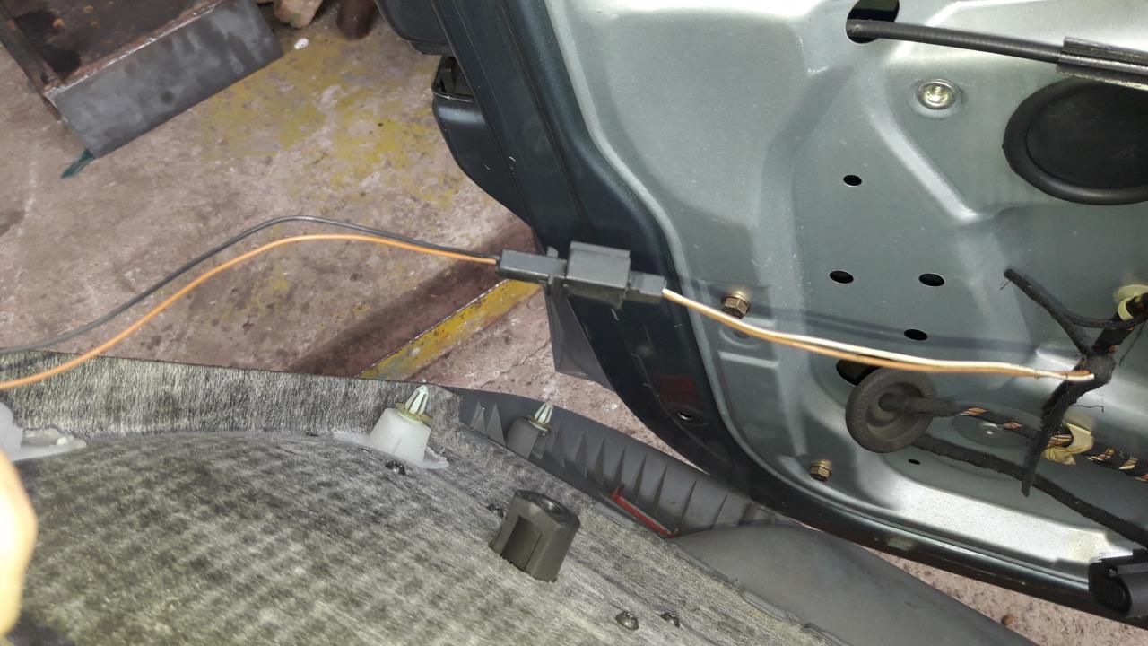

poté odpojíme z konektoru safe diodu,

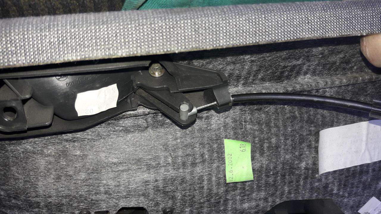

vyháknem bovden z vnitřní kliky a tapec dáme stranou

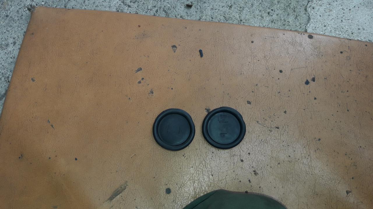

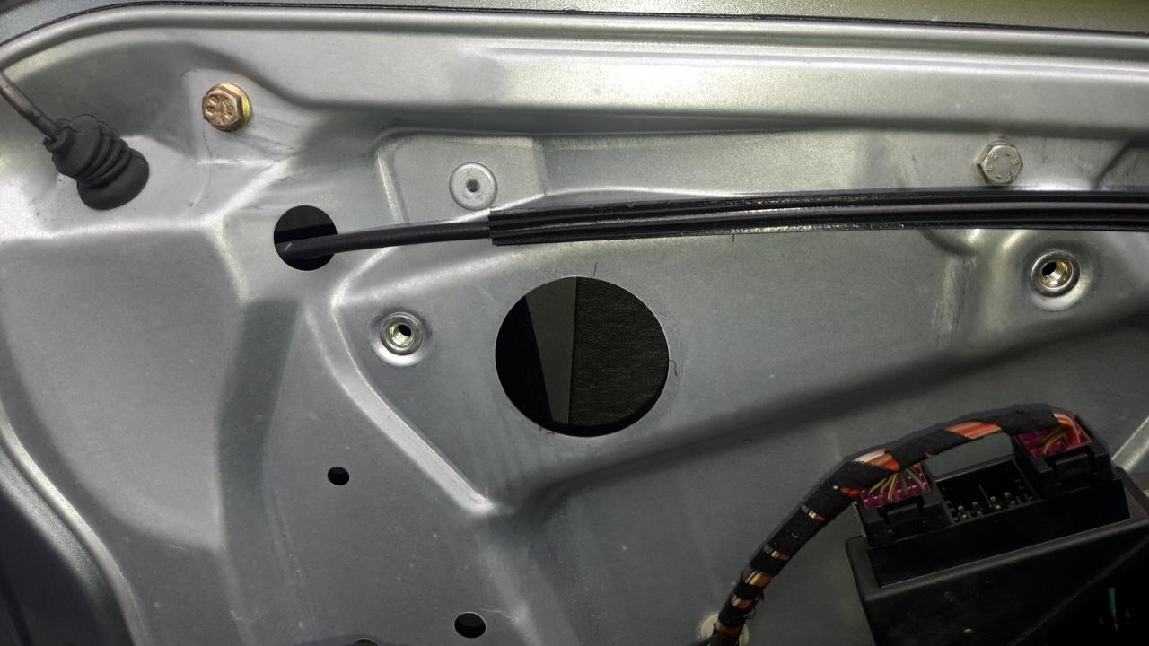

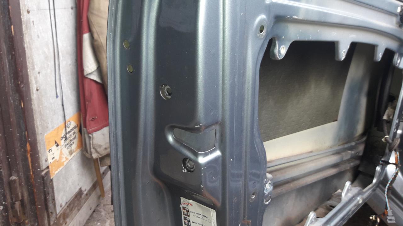

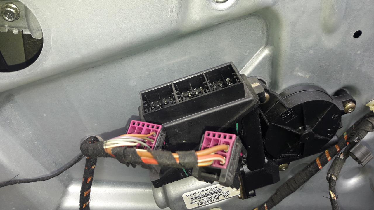

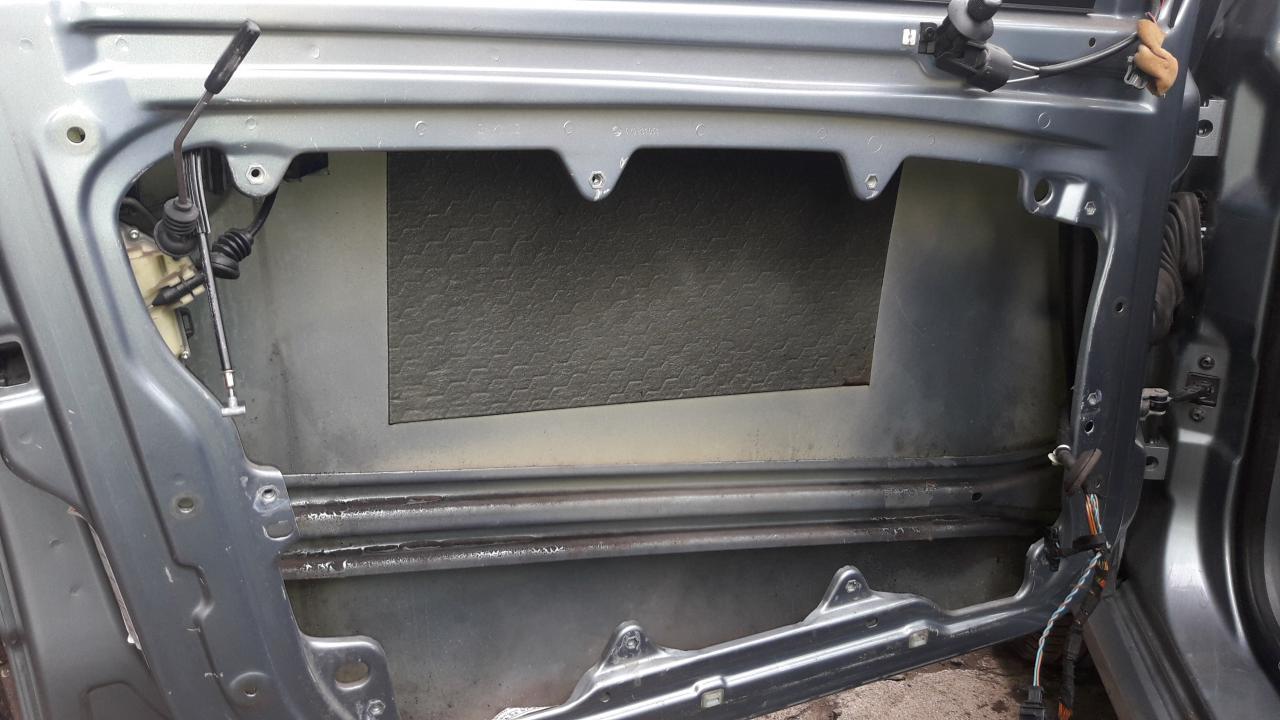

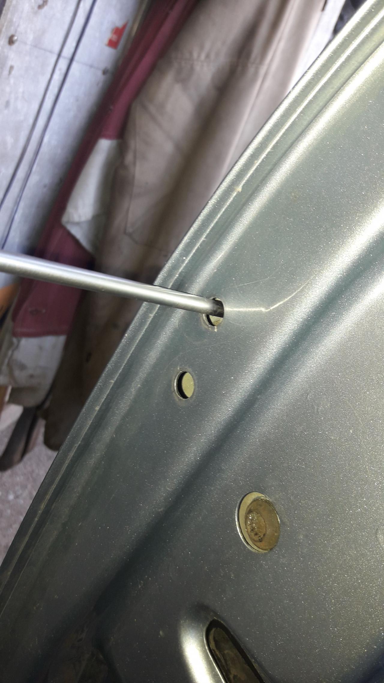

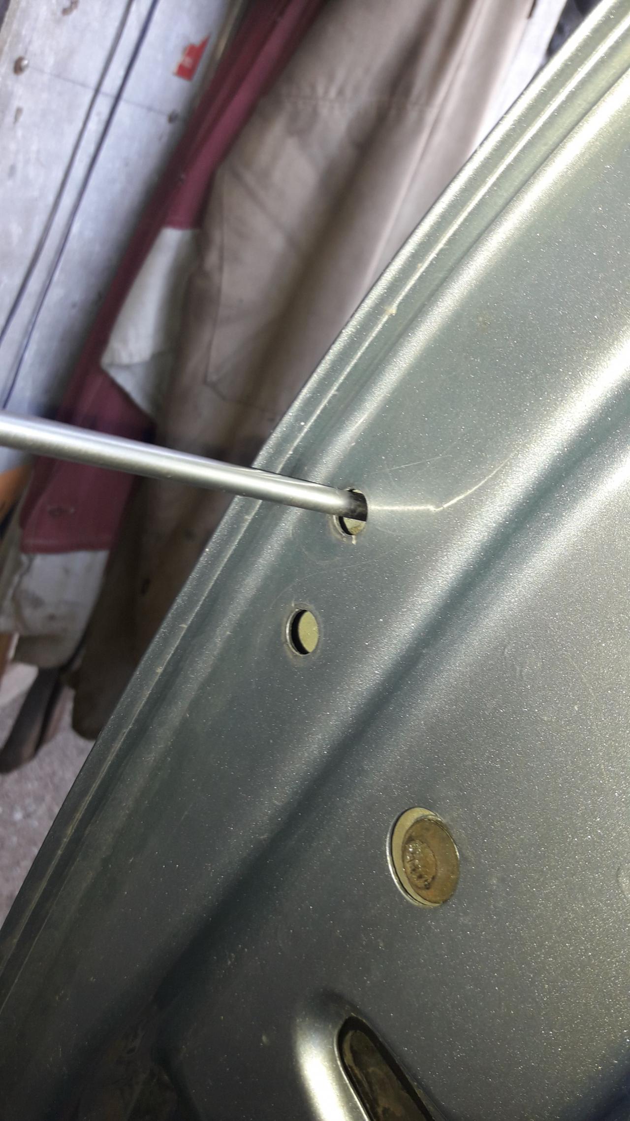

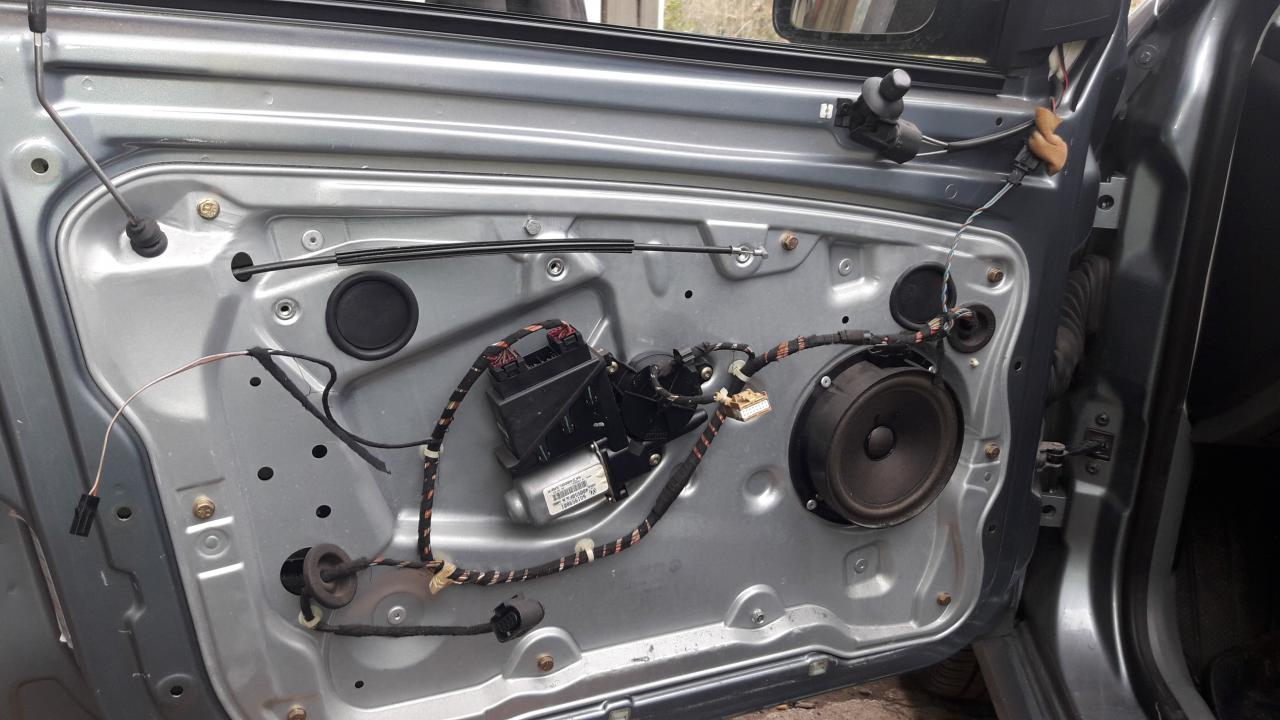

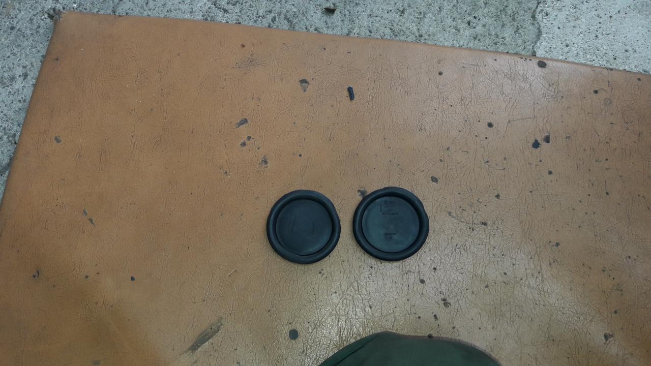

ted si vycvaknem 2 velké plastové krytky viz foto
napojíme spínače do konektoru ovládání oken zapnem klíček a sjedem oknem dolů tak aby aby se v těch otvorech oběvil mechanismus co drží samotné sklo
povolíme obě matky a vytáhnem samotné sklo nahoru a zajistíme tak aby nespadlo do dveří

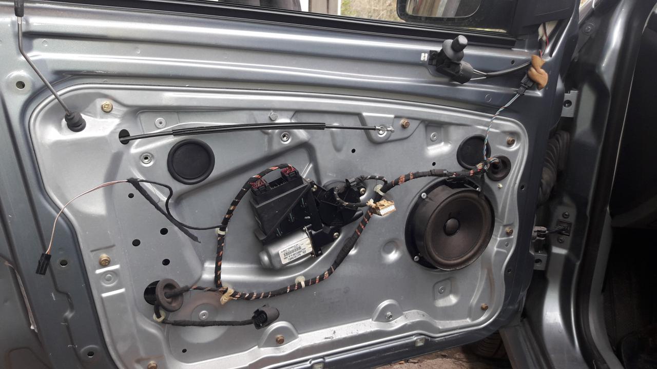

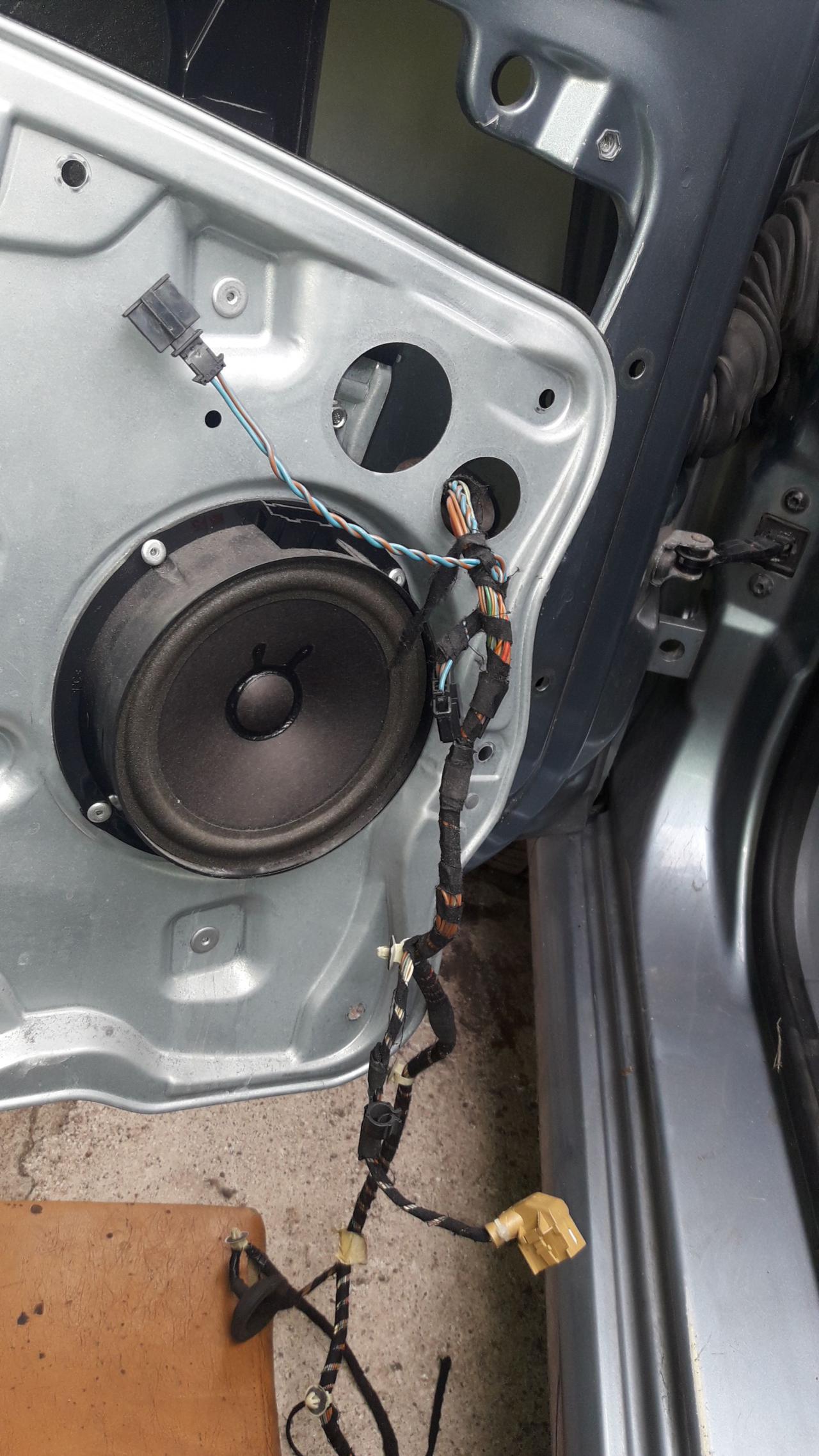

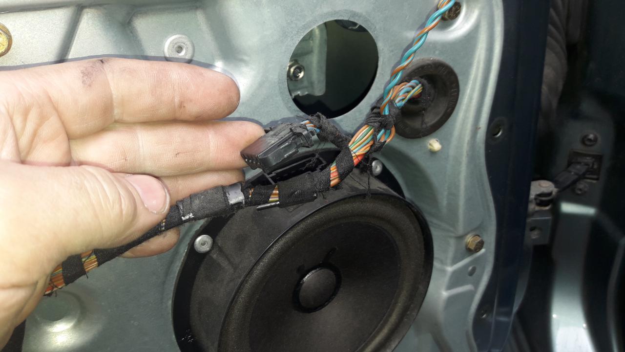

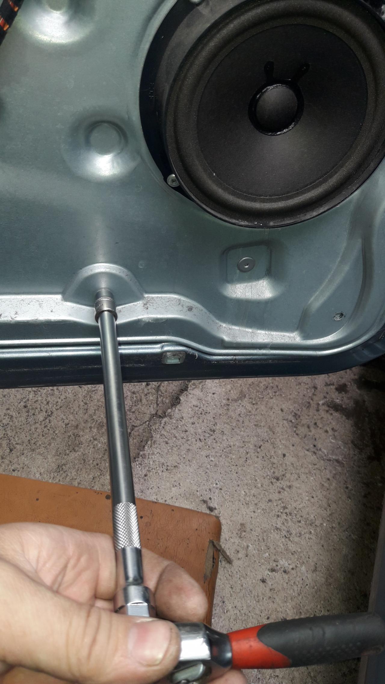

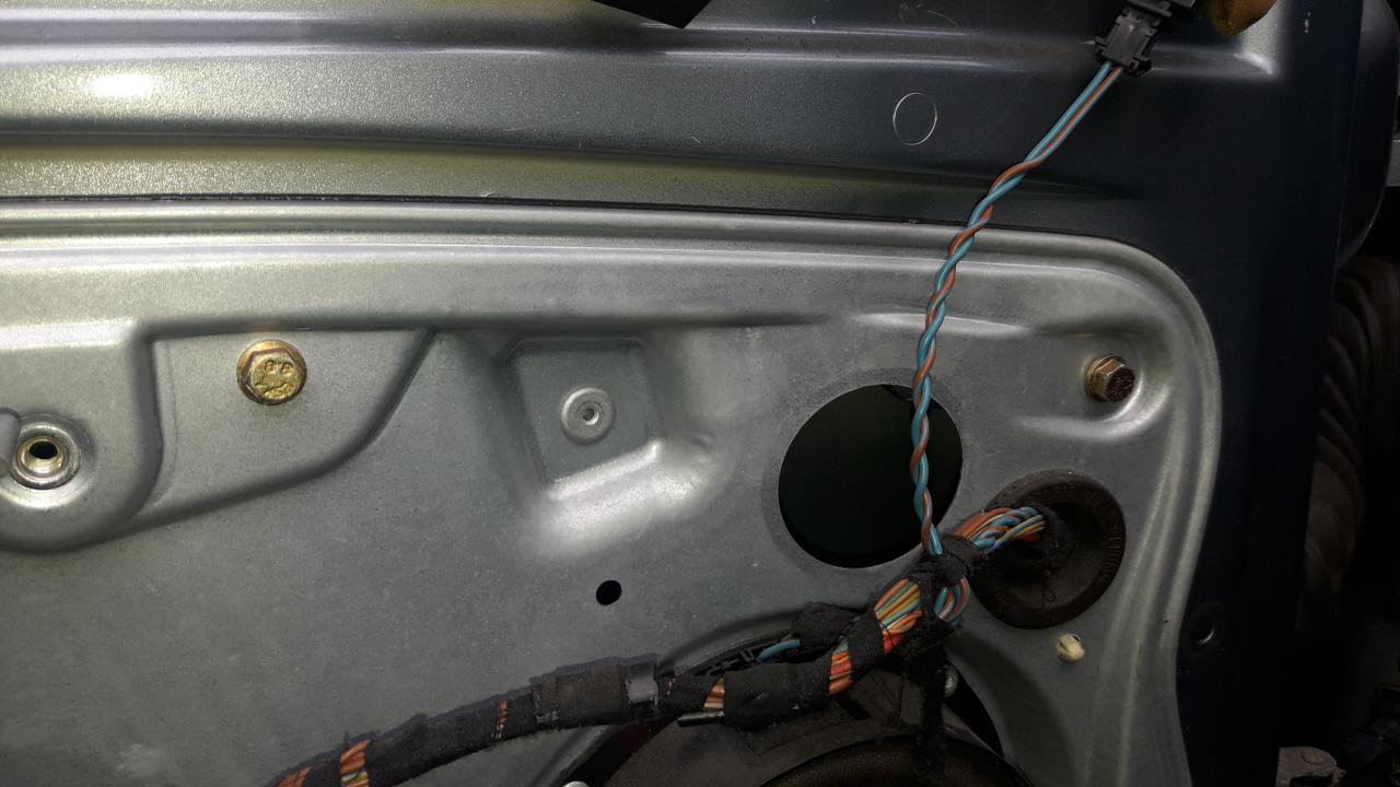

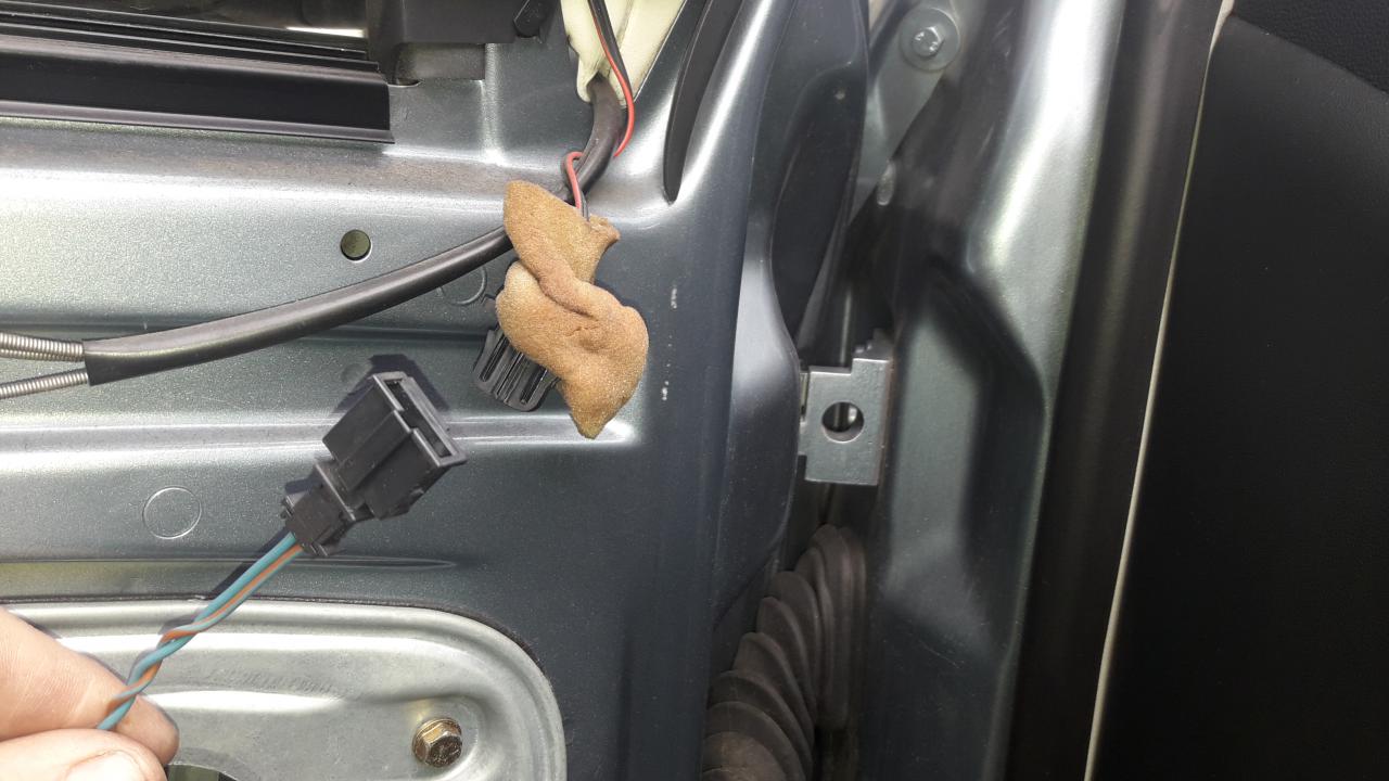

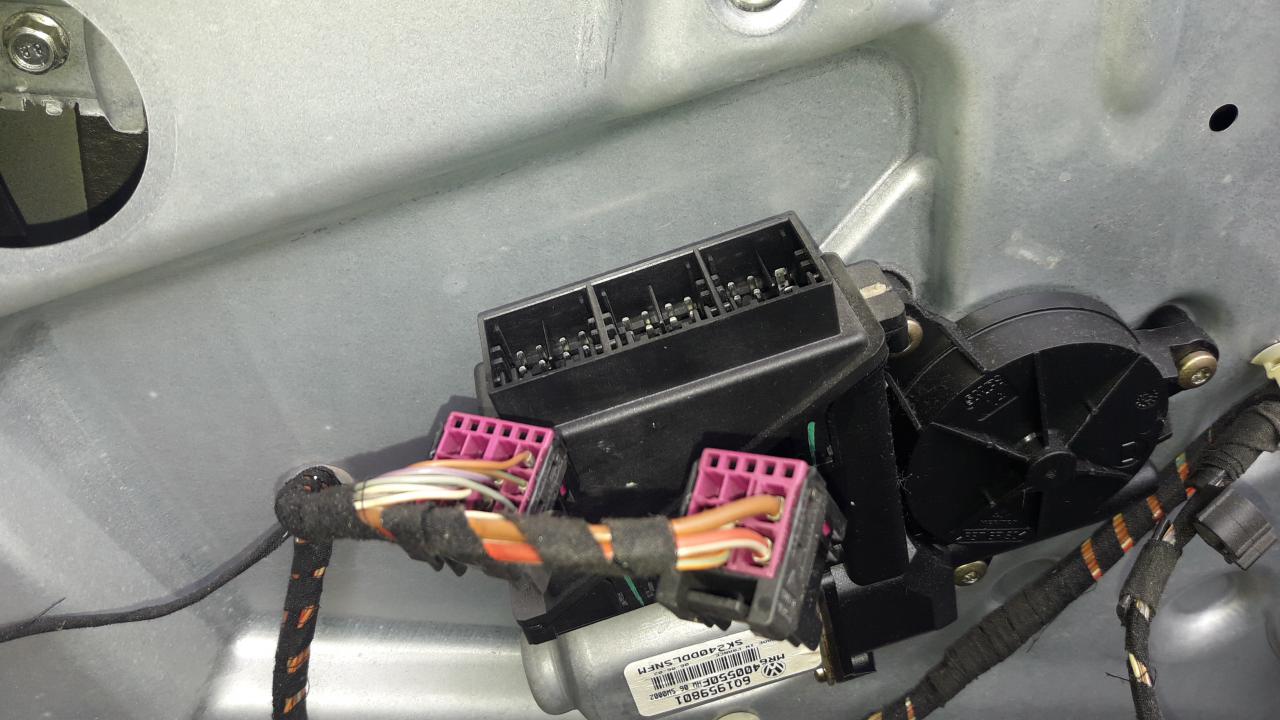

ted odpojíme veškerou dveřní elektriku-reproduktor,řj stahování oken,ovládání zrcátka a vycvakáme z toho plechu kabelovej svazek

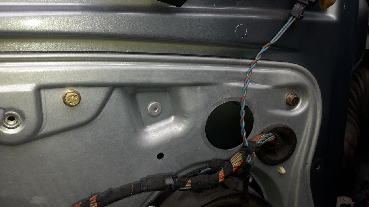

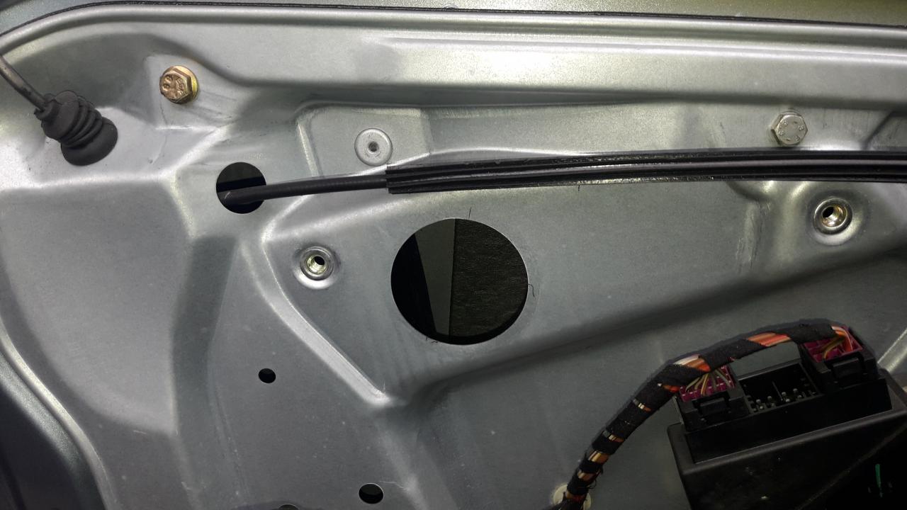

ted si po celém obvodu povolíme šrouby co drží ten plech u některých aut sou místo šroubú nýty ty se musí odvrtat a místo nich se dají tkzv.nýtovací matice s 6kou závitem
ted je třeba ten plech sundat postupujem opatrně abychom si neulomili plast co je v něm táhlo zámku

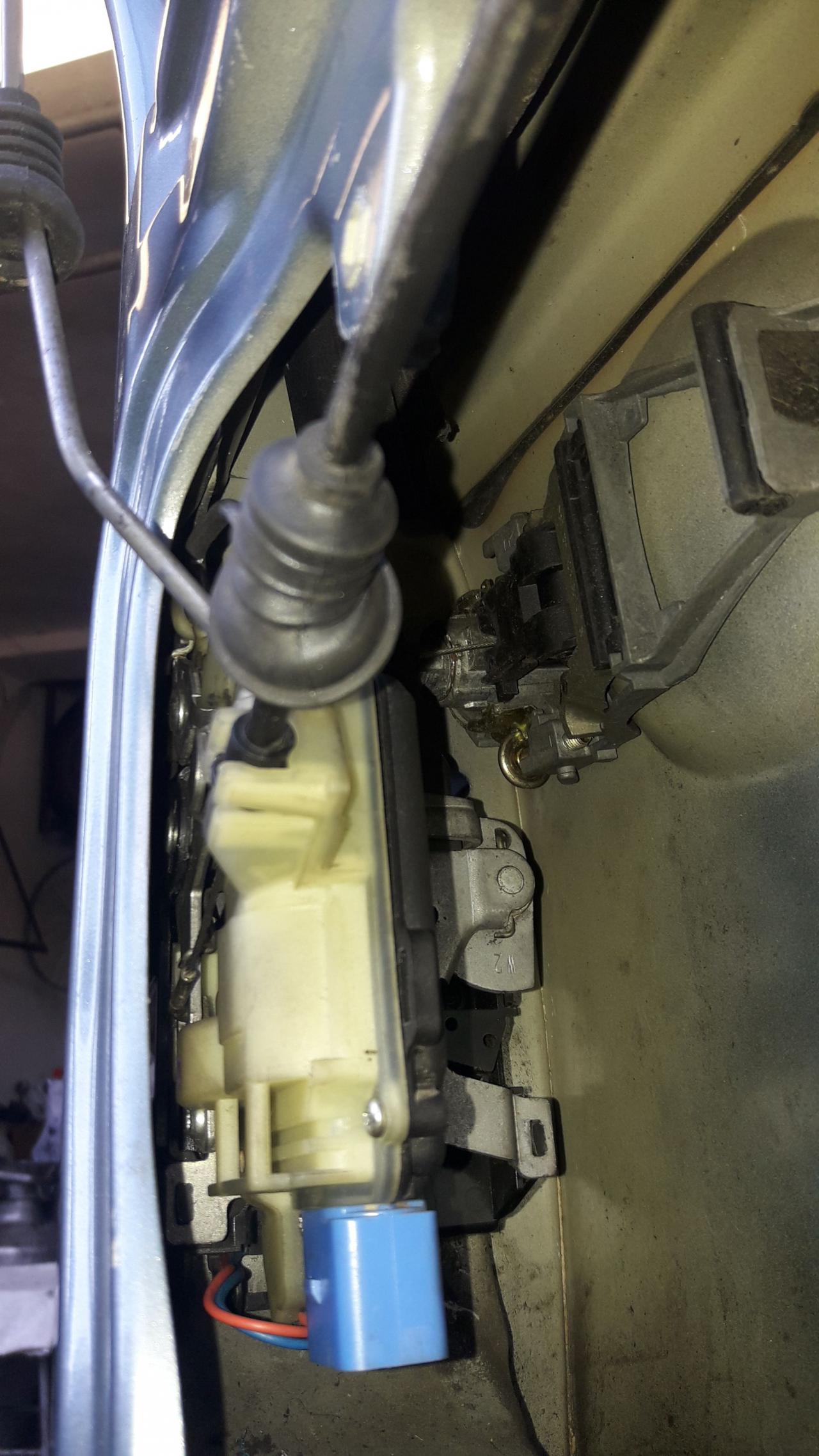

já ten plech povytáhnu tak aby se dal odpojit konektor se zámku centrálu pak za plech zasunu bovden od vnitřní kliky a vytáhnu kabeláž a vyndam ten plech ven

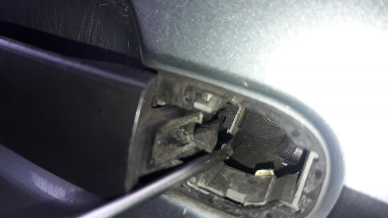

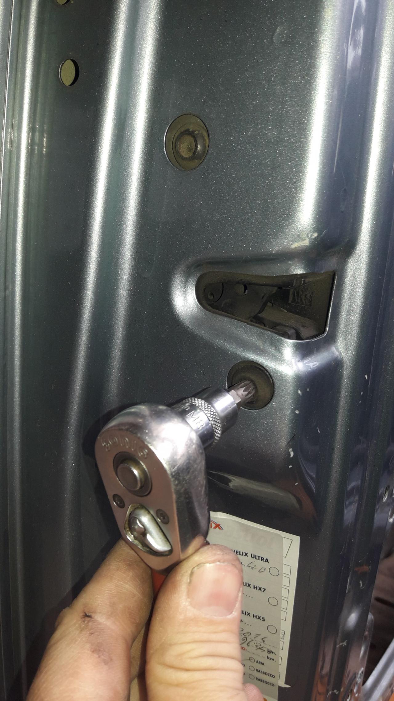

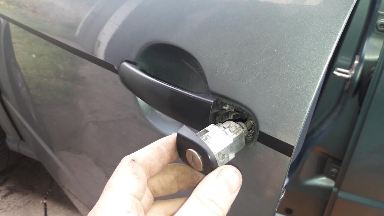

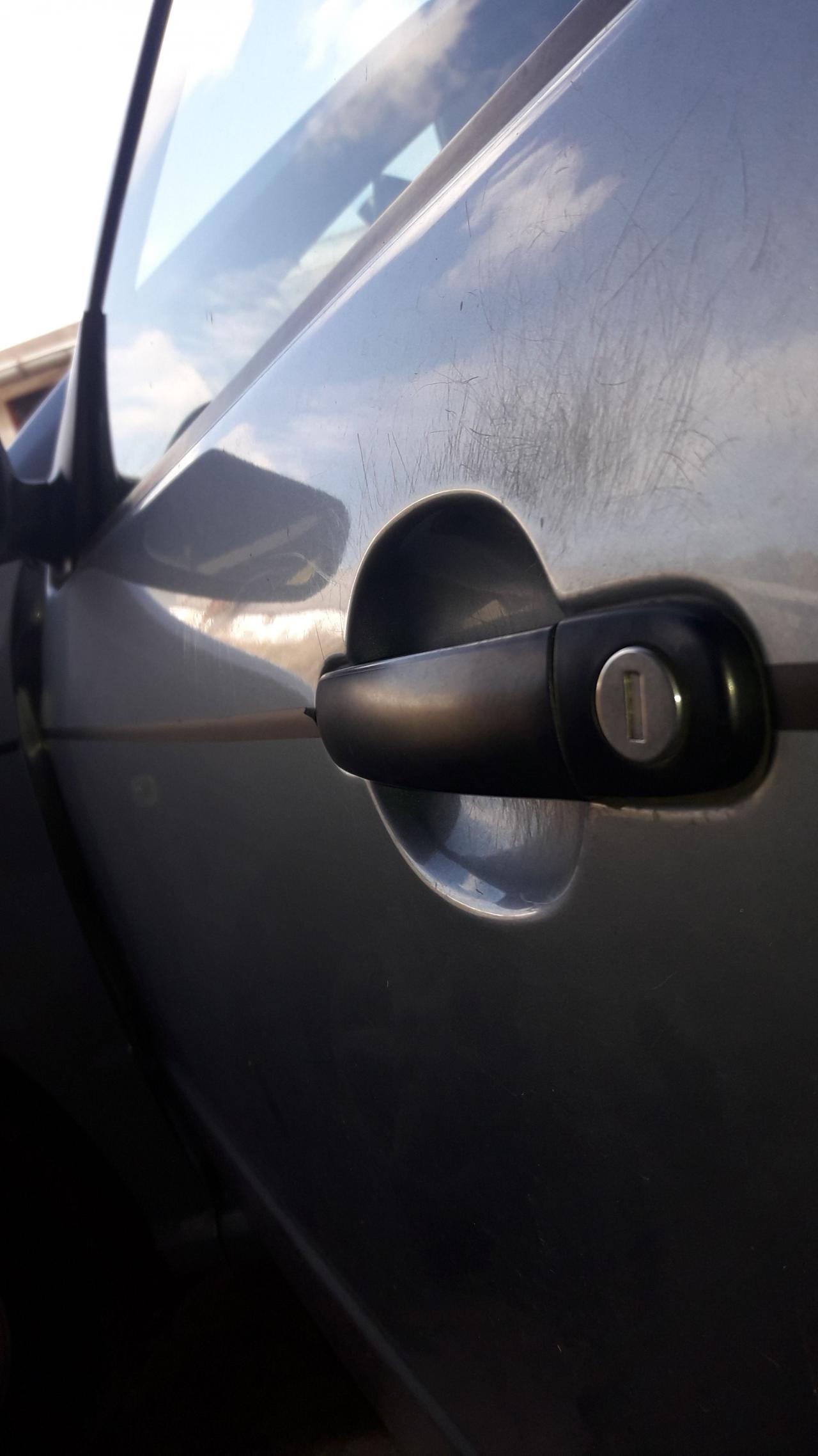

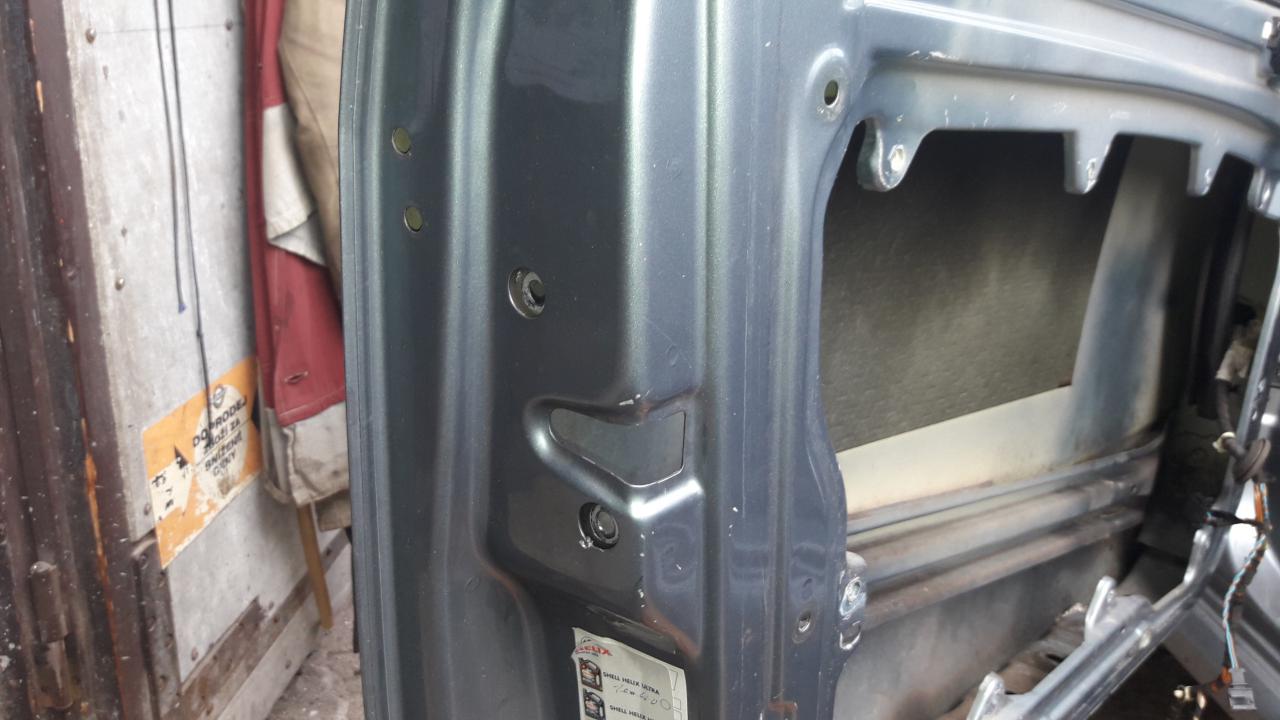

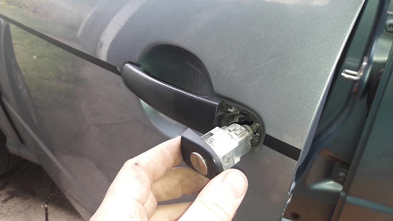

dále musíme vyndat vložku zámku drží jí z boku šroub a objímka
vycvaknem z boku obě záslepky

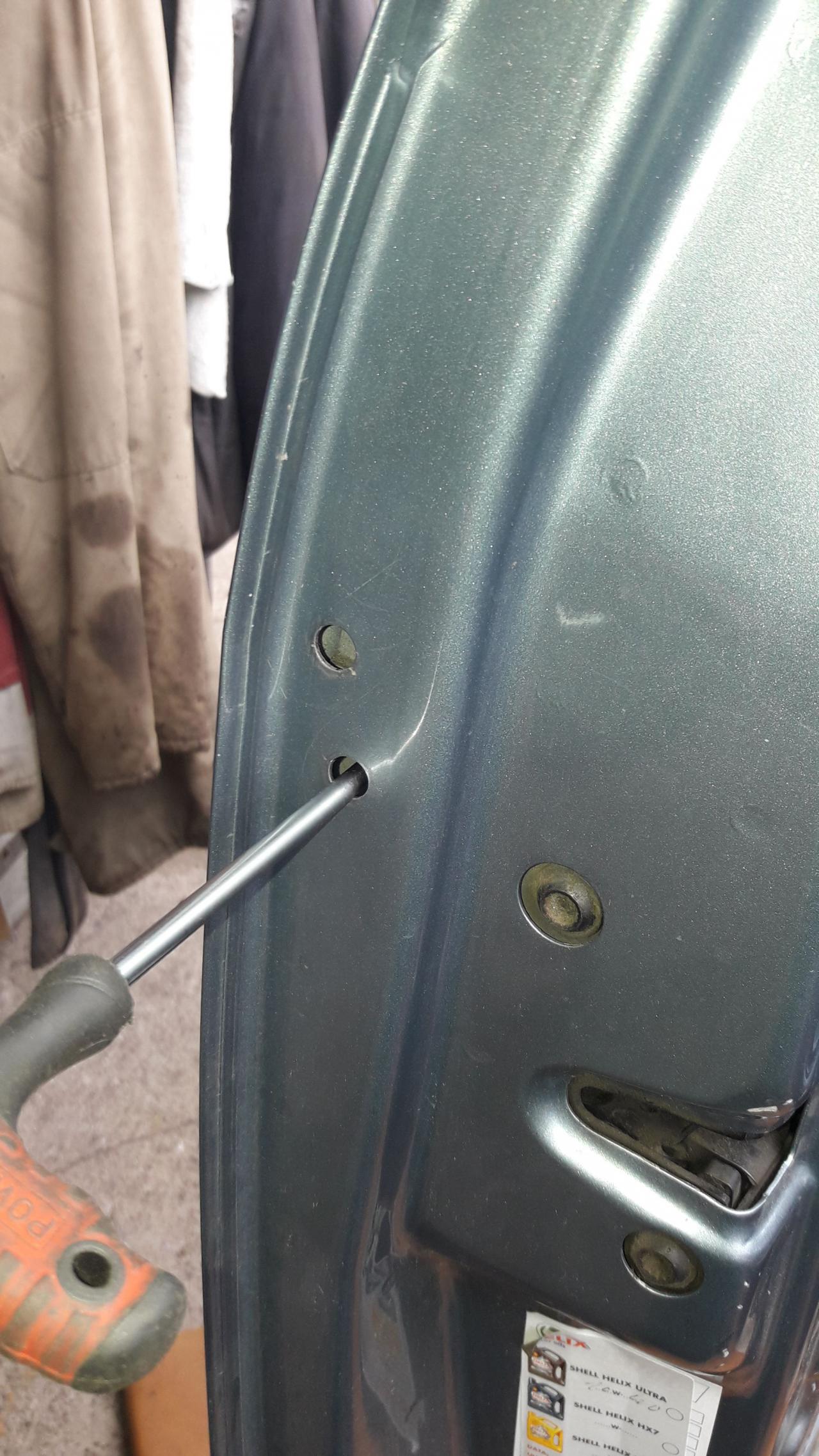

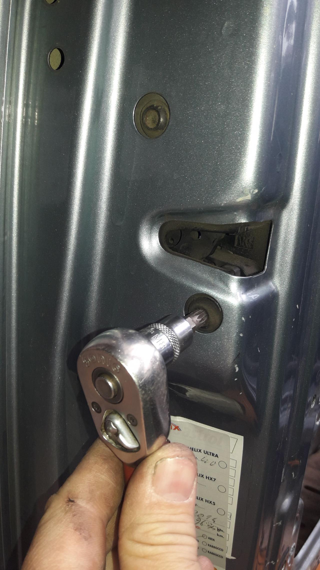

povolíme vrchní šroub -20ka torx
ted povolíme spodní šroub-tady pozor šroub se pouze povolí nevyndavá se ven nejde to :pozor:

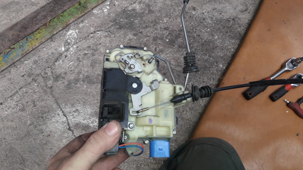

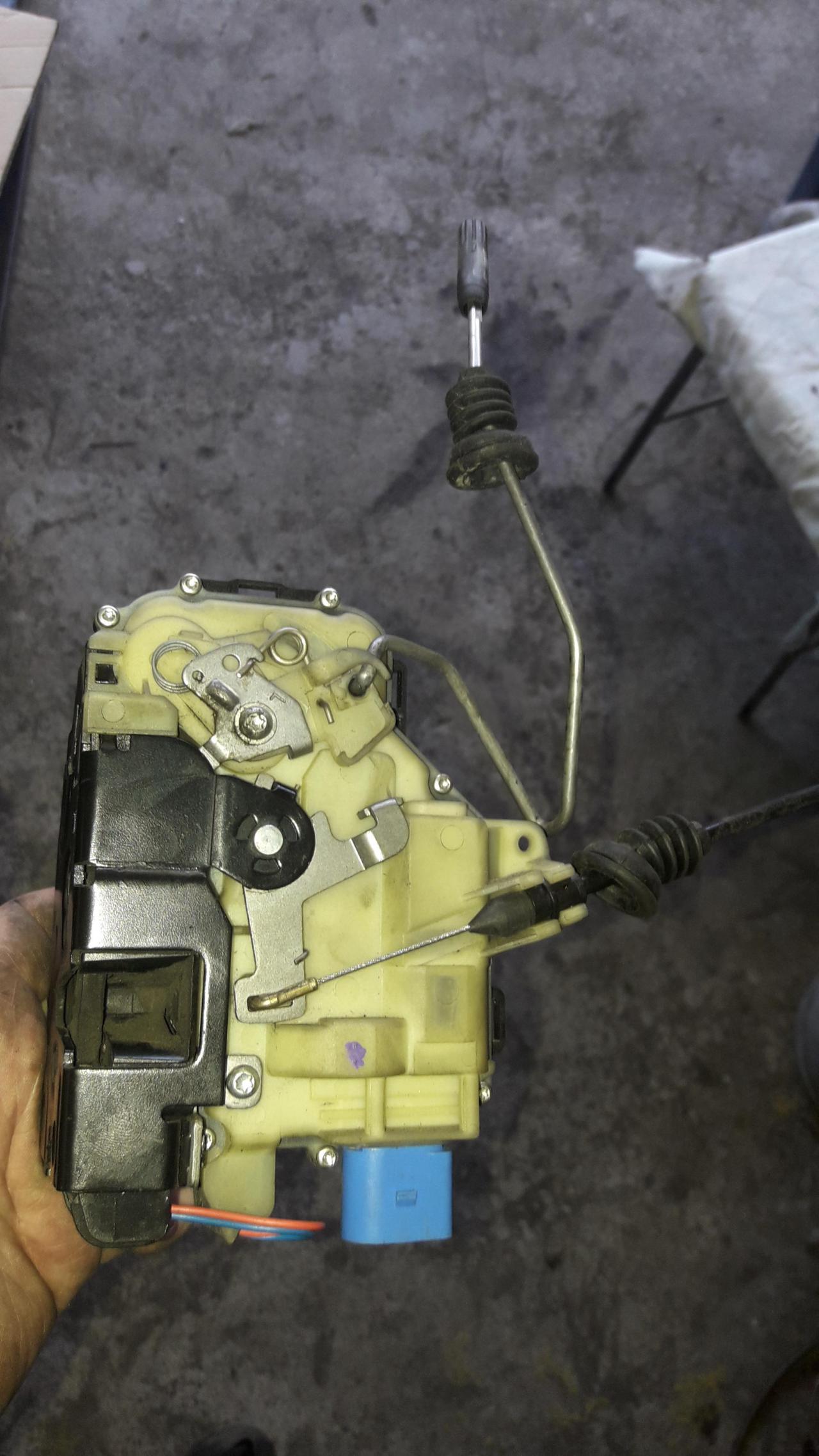

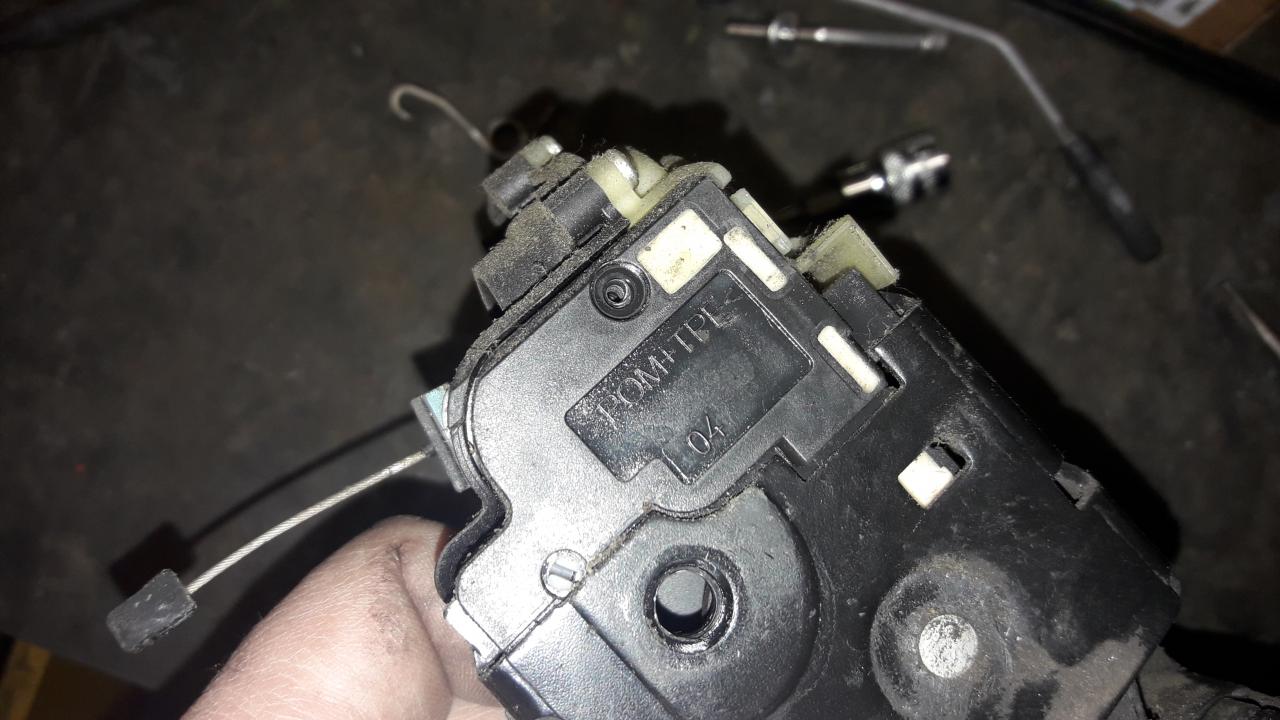

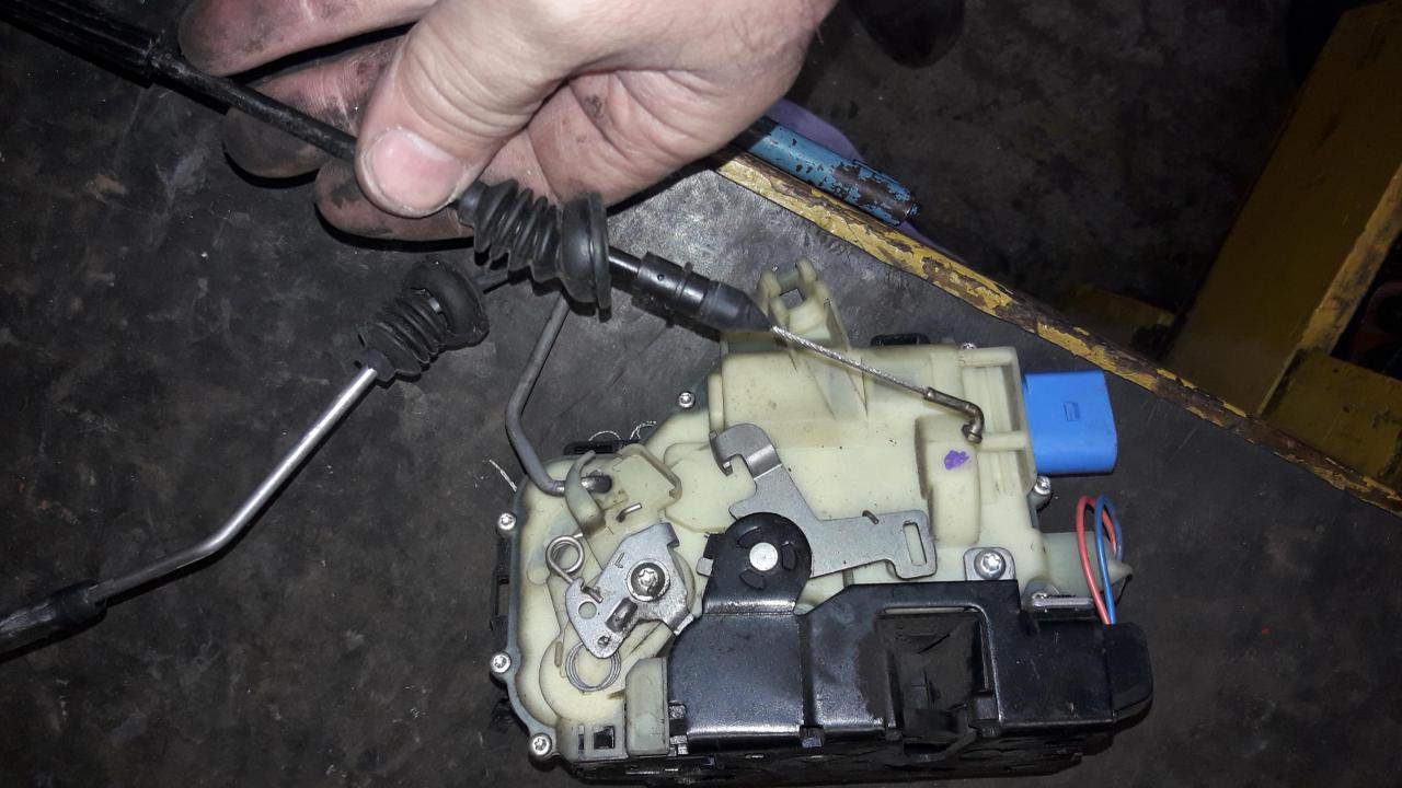

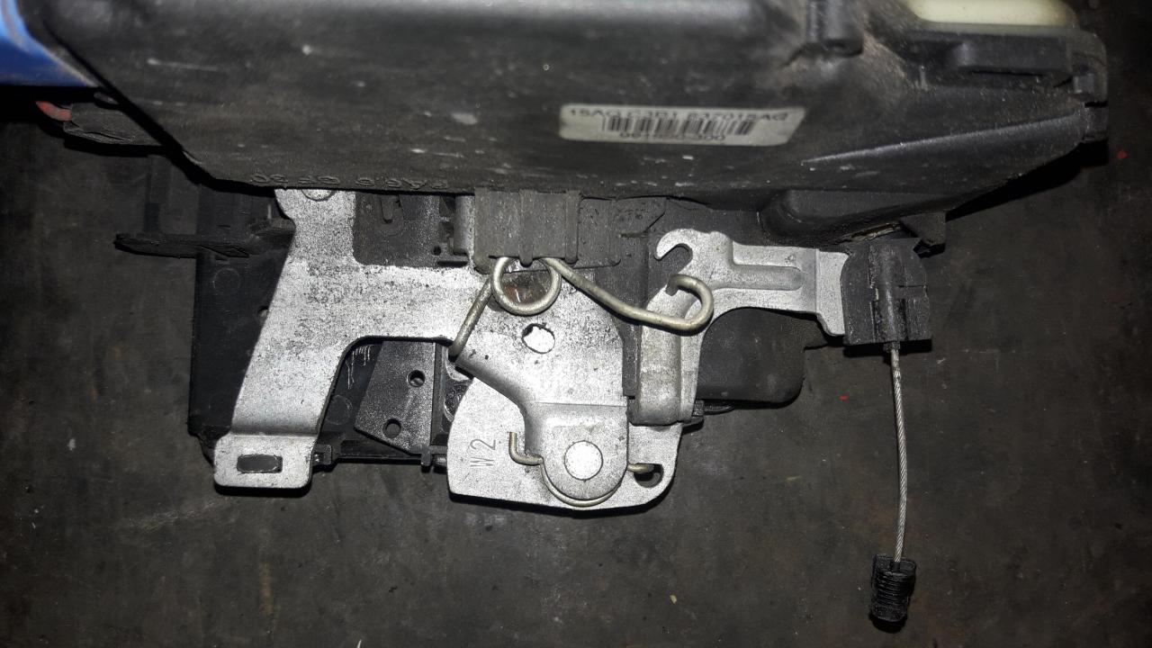

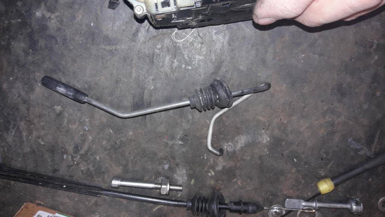

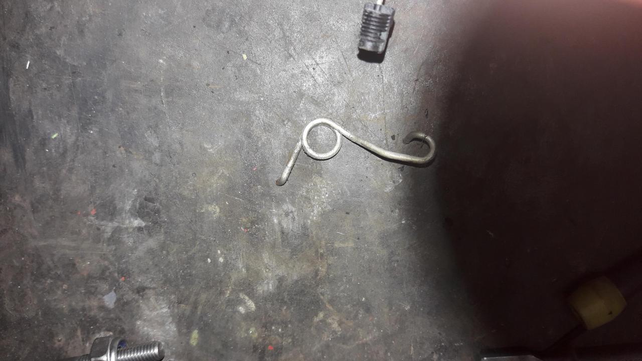

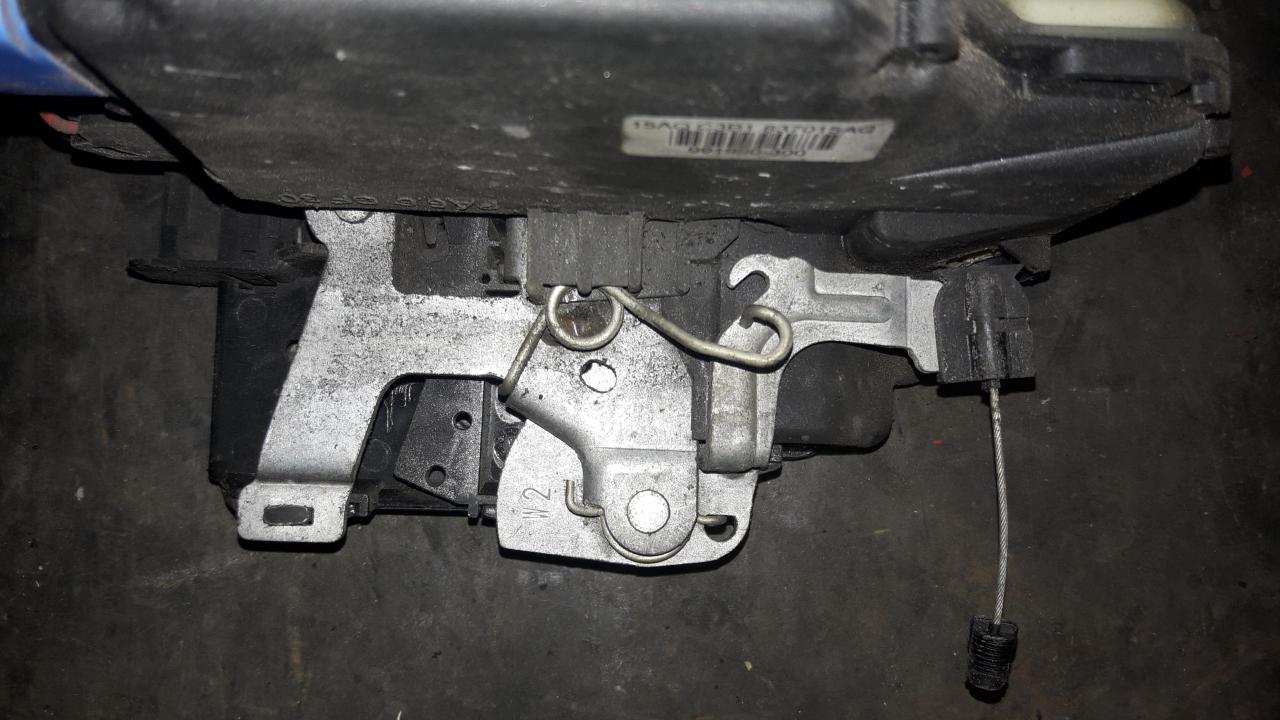

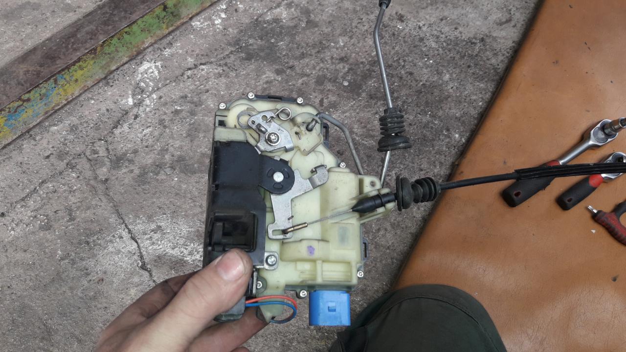

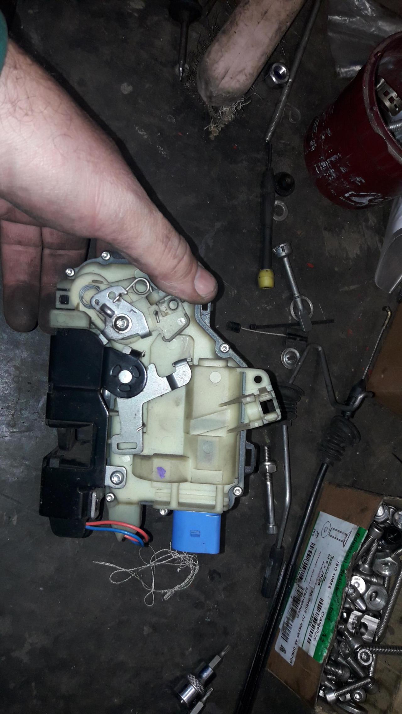

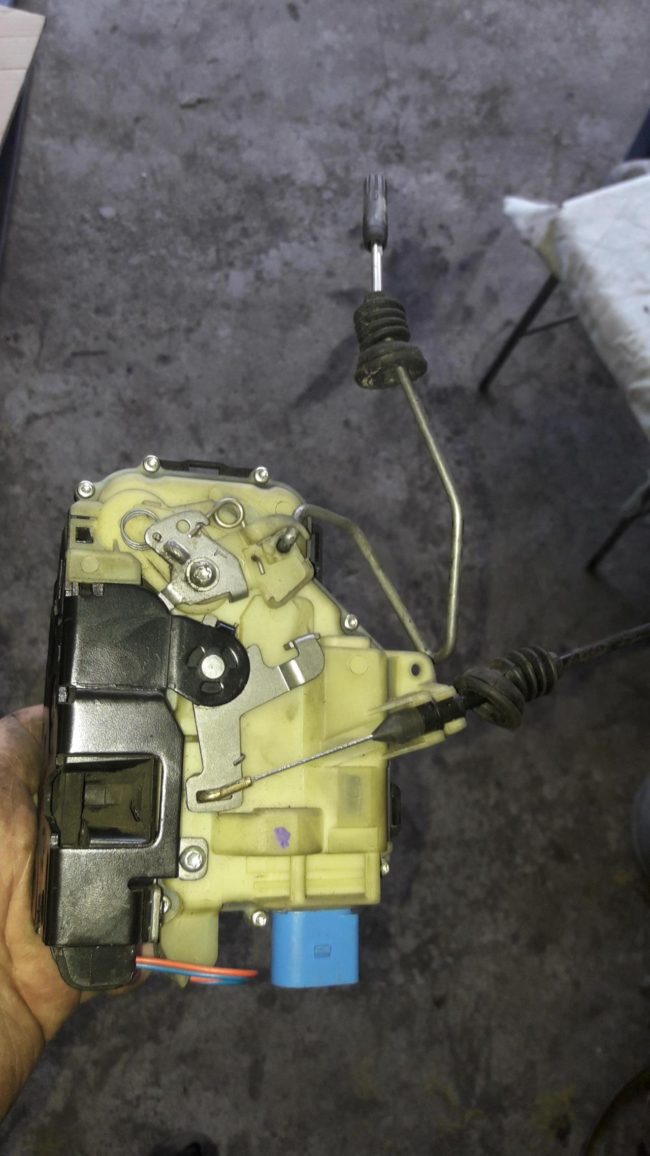

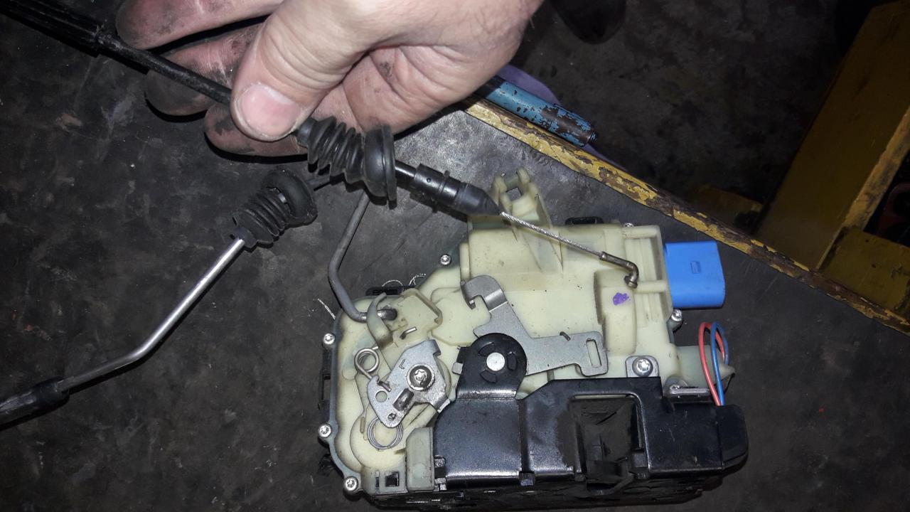

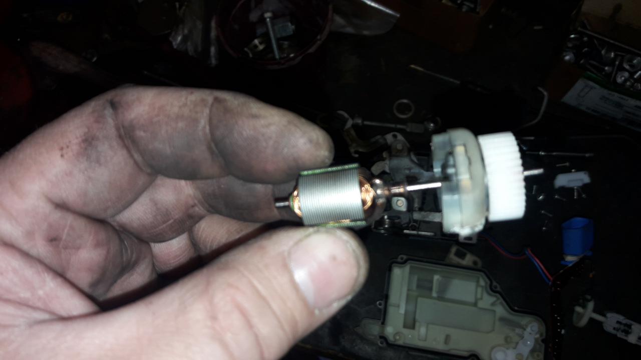

vyndáme fabku zámku a vycvaknem z drážky tý kliky lanko otvírání zámku viz foto

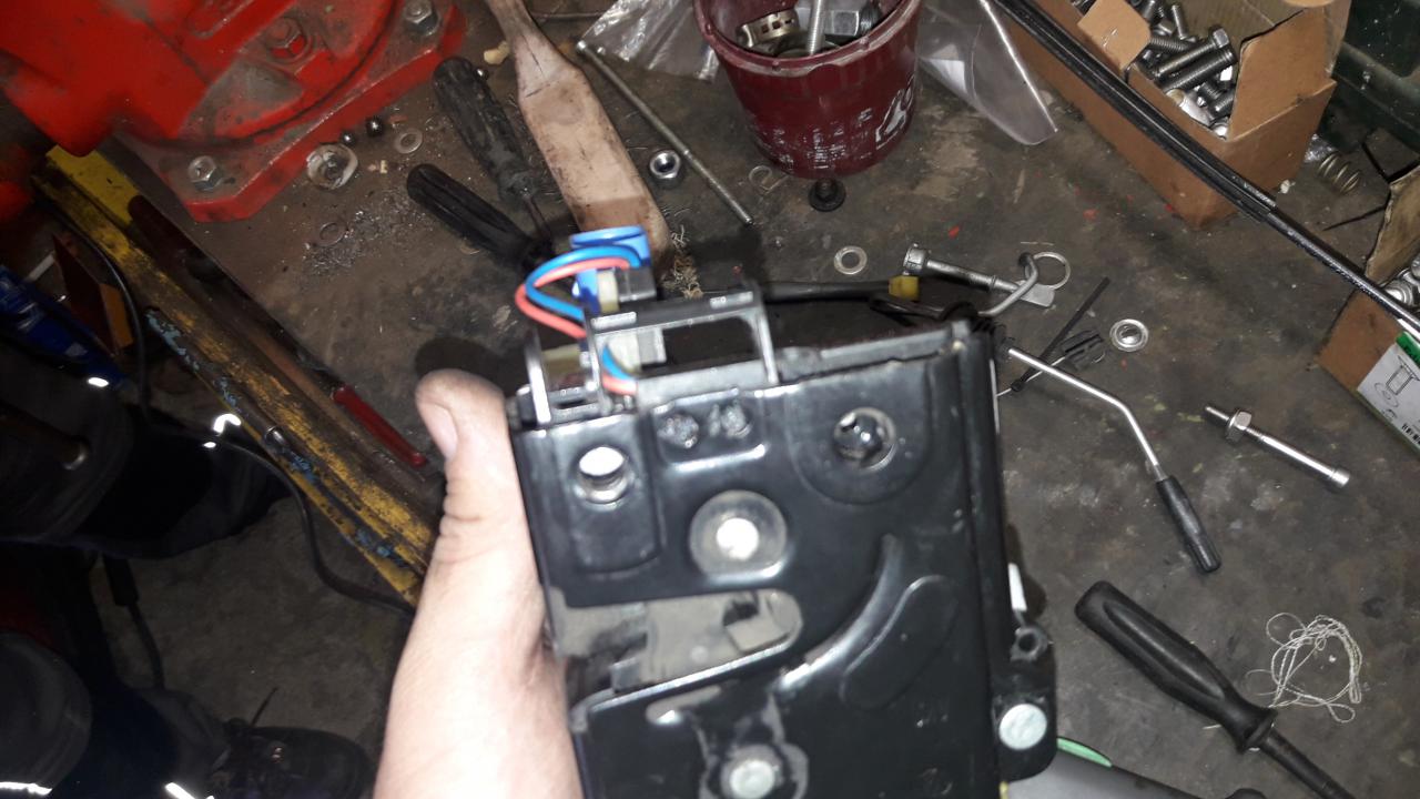

ted povolíme oba šrouby co drží samotnej zámek a vyndáme ho ze dveří

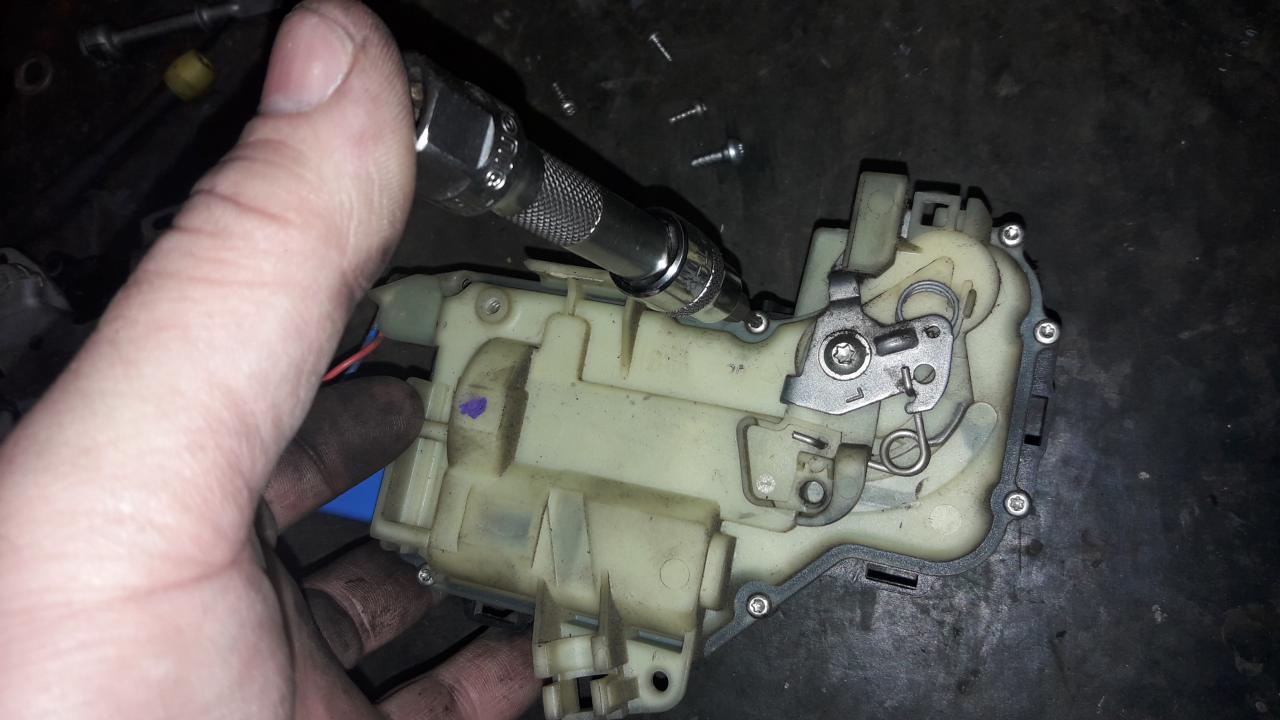

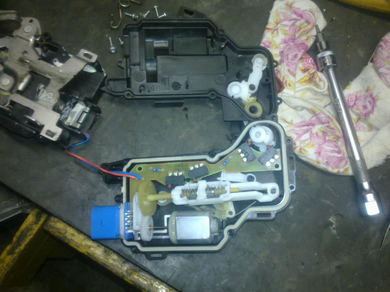

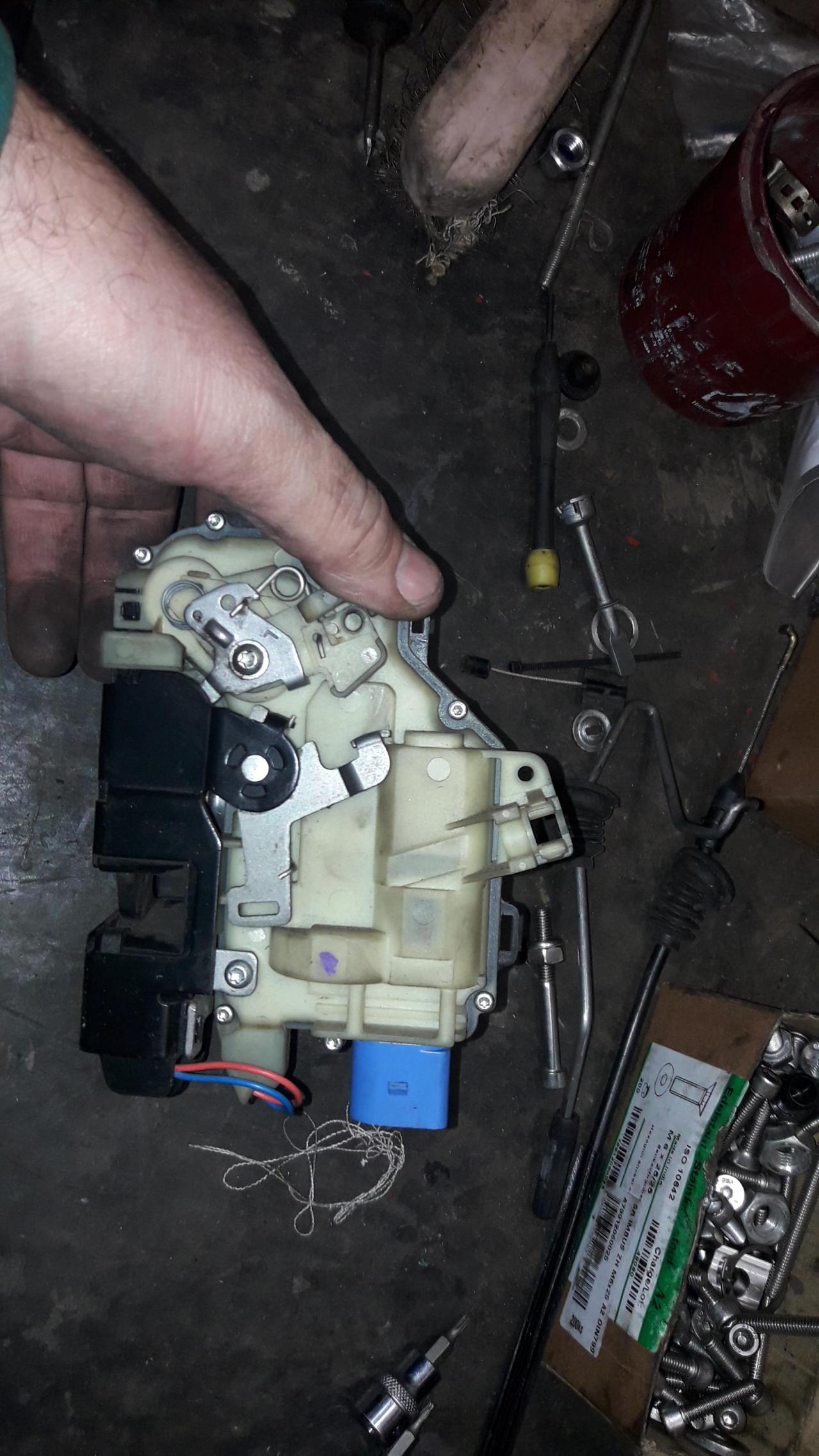

dále postupujem stejně jako u octávie viz odkaz: viewtopic.php?f=135&t=213

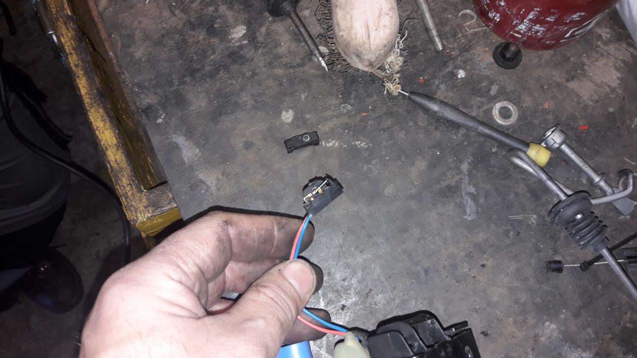

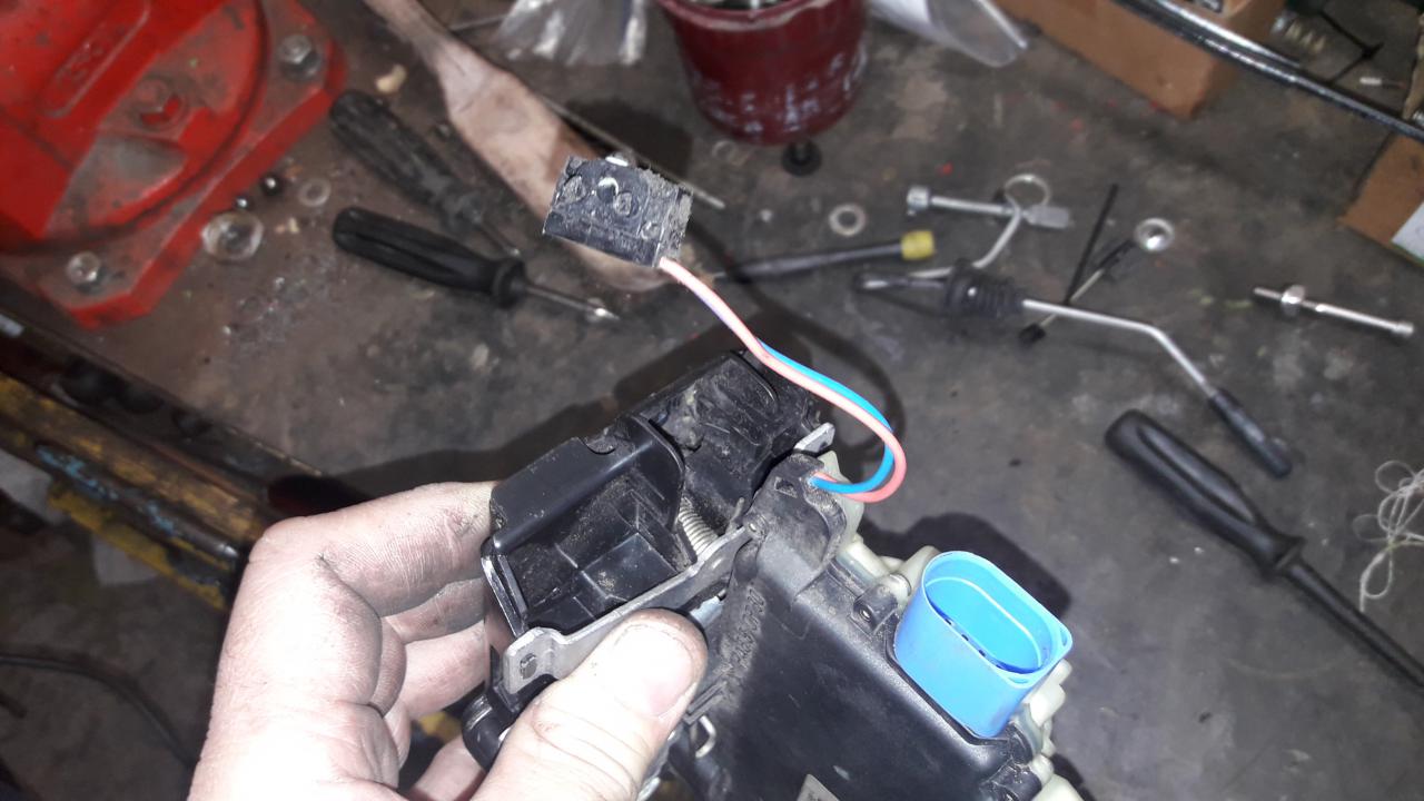

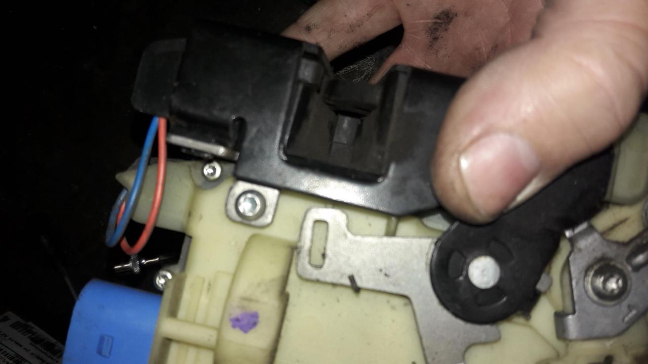

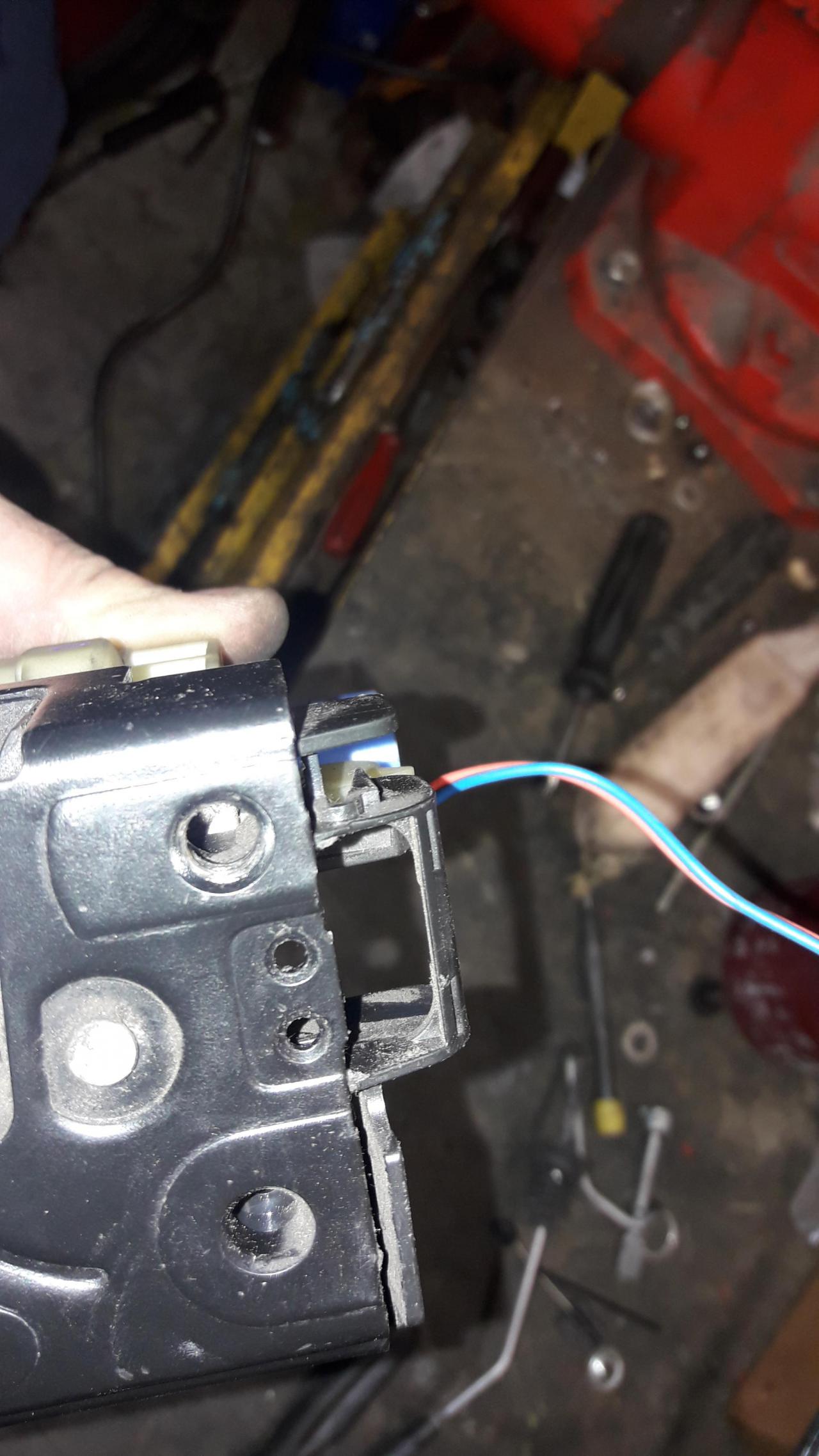

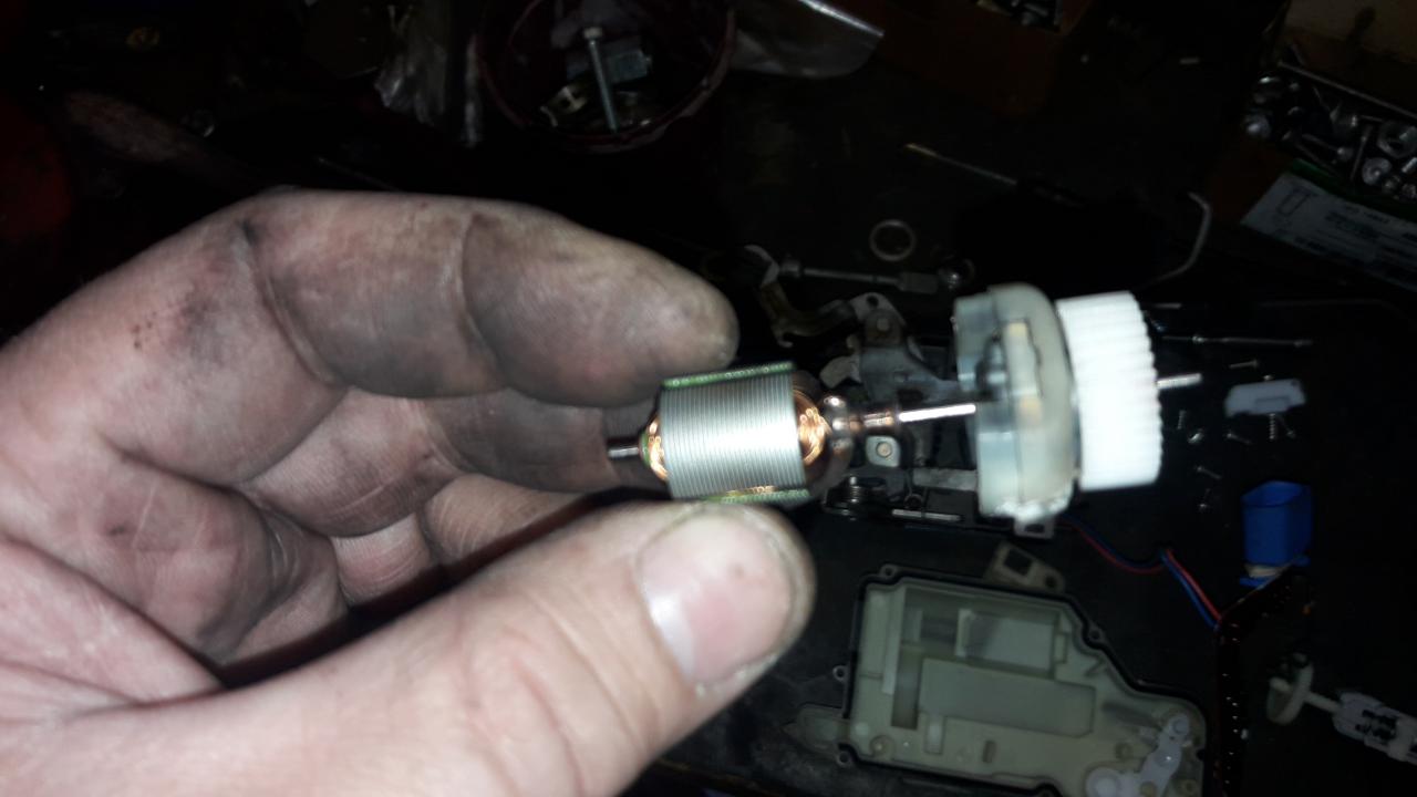

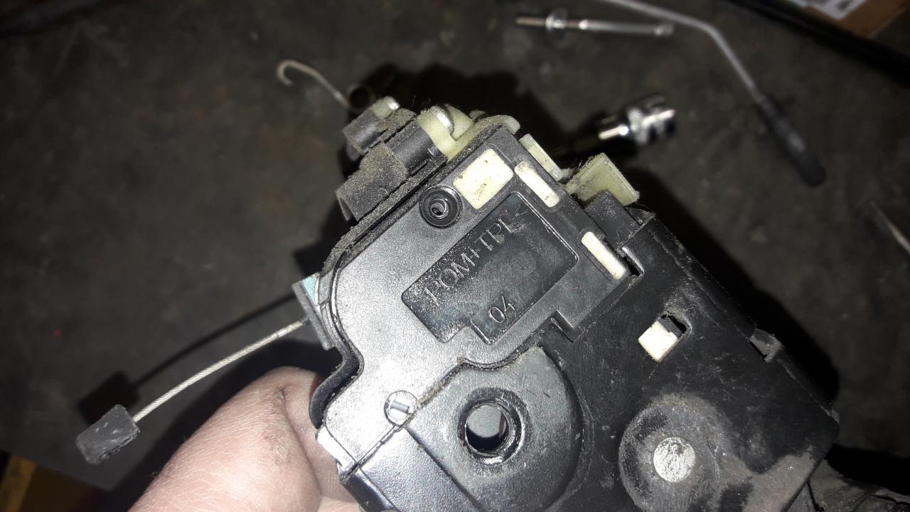

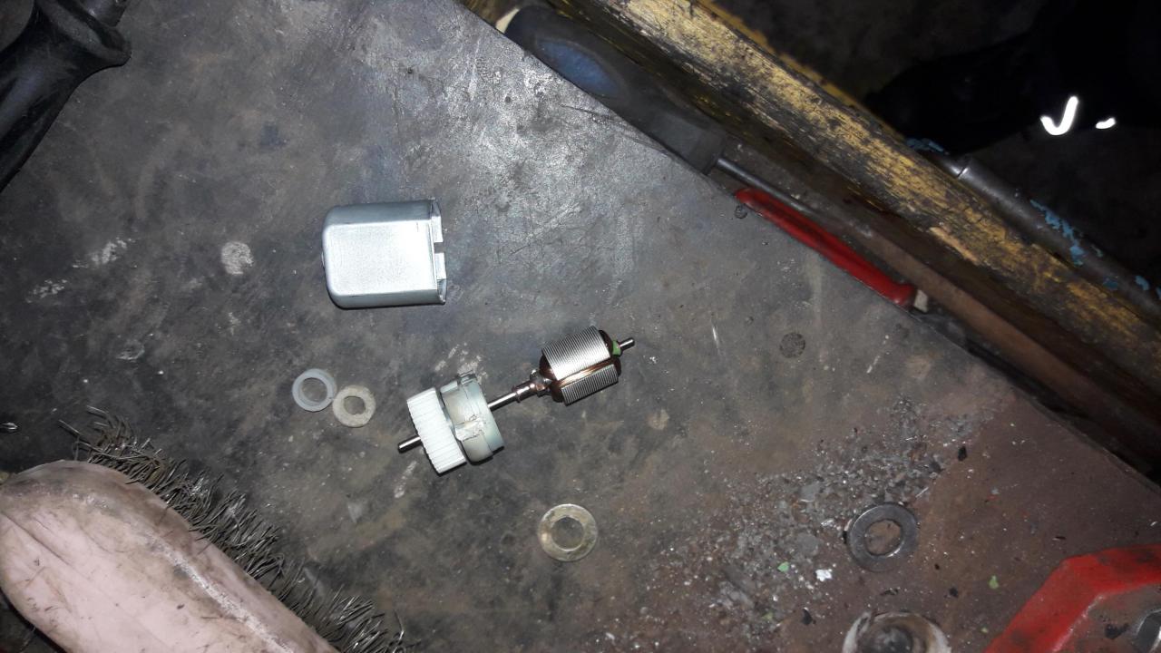

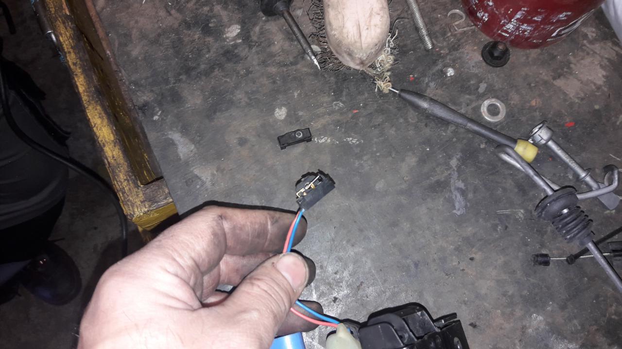

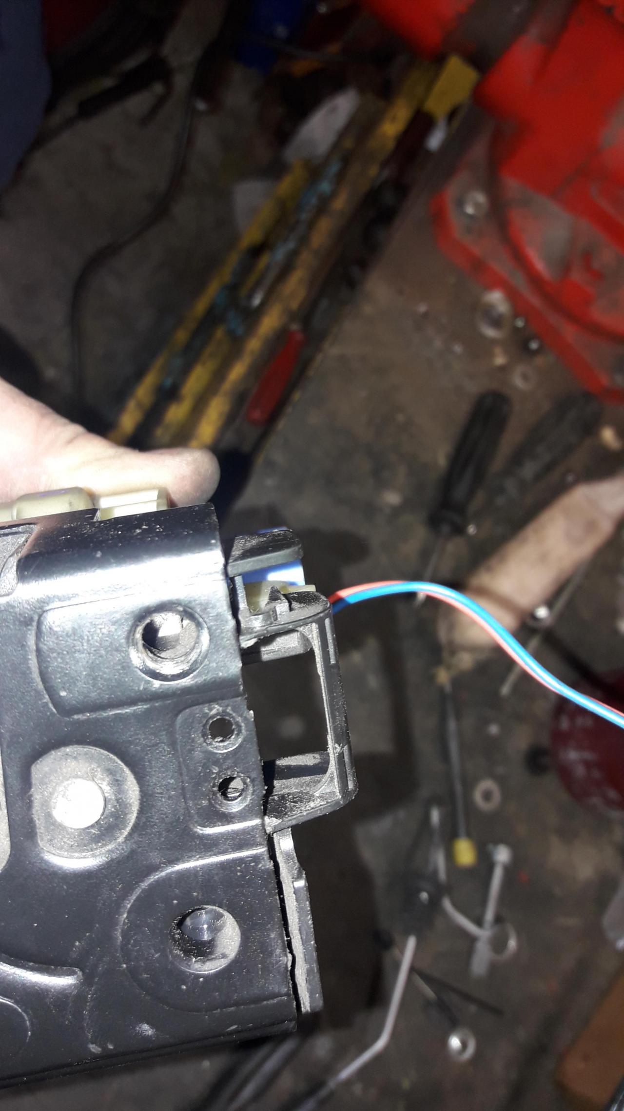

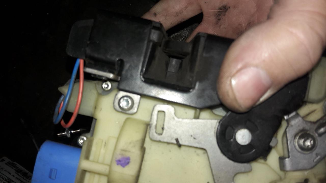

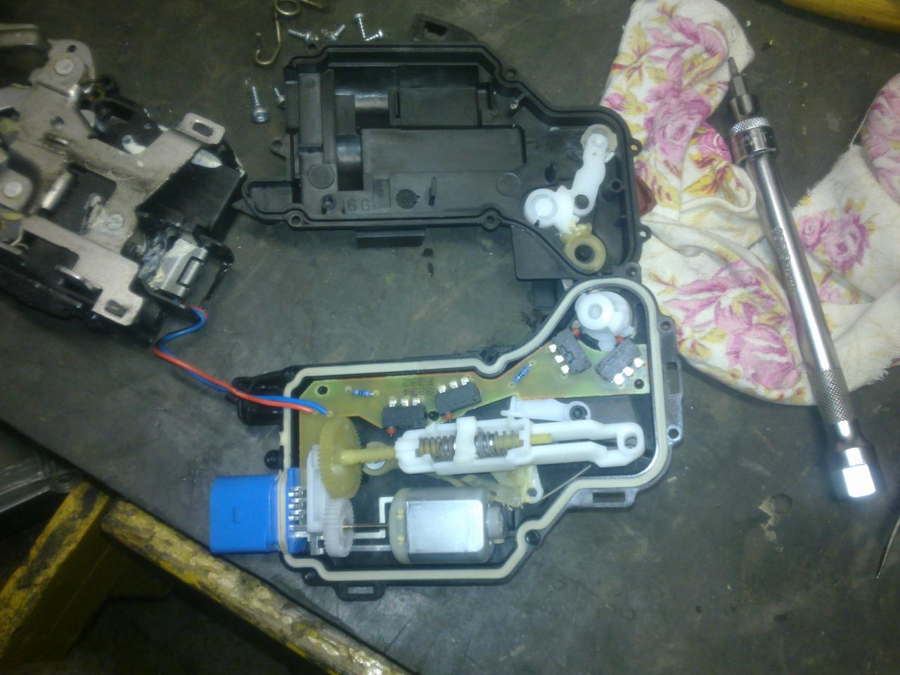

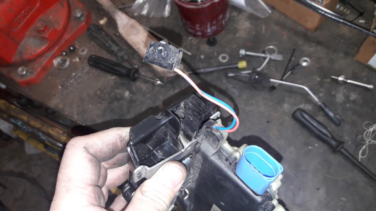

poté co zámek rozeberem,opravíme,vyměníme mikrospínač popřípadě proletujeme studené spoje a složíme
tak si ho před montáží do dveří vyzkoušíme:
musí chodit jak po mechanické stránce tak i po elektrické
pokud chodí namontujeme ho zpět do dveří
