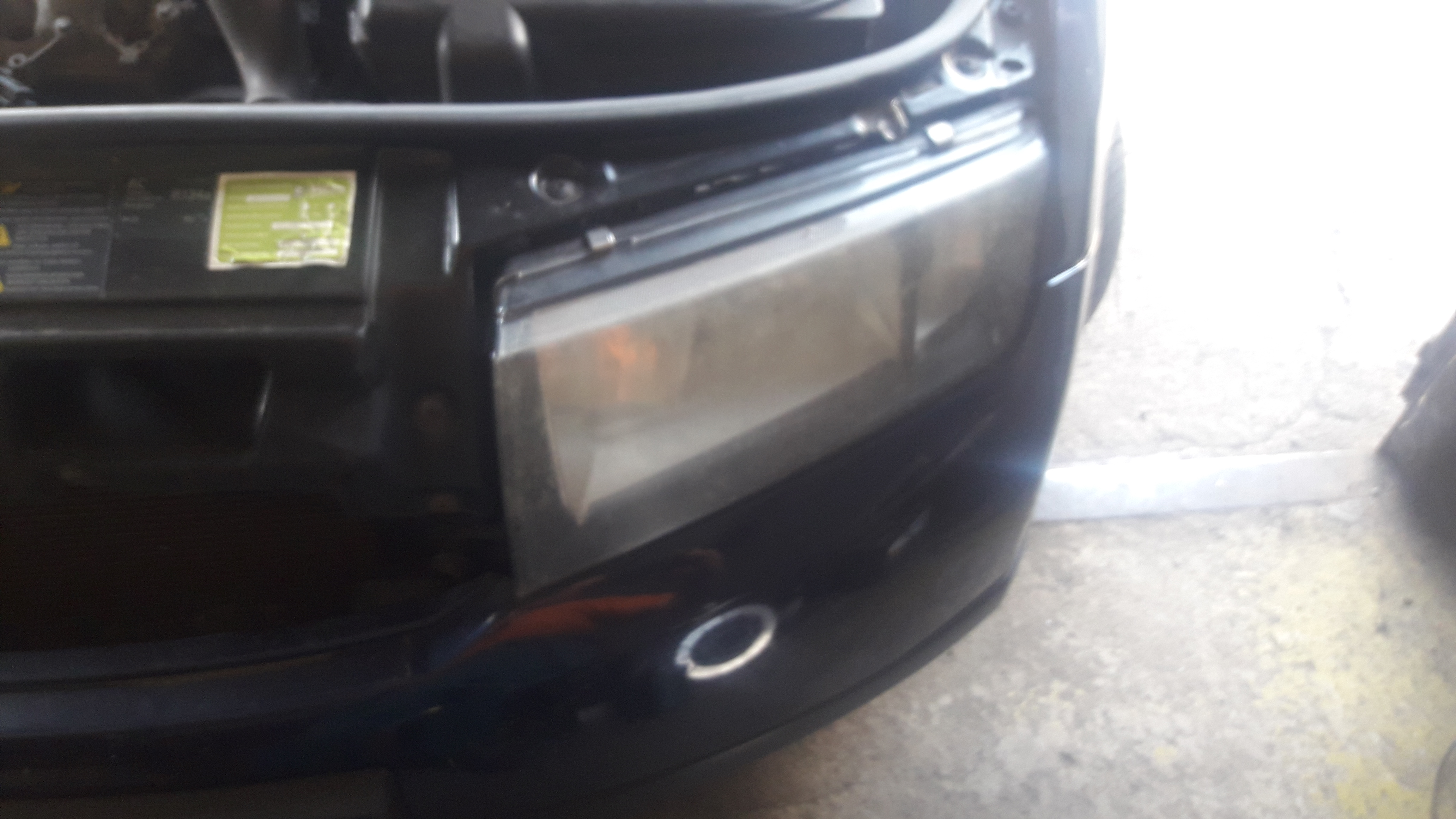

otevřít kapotu motoru a vytočit si levý kolo

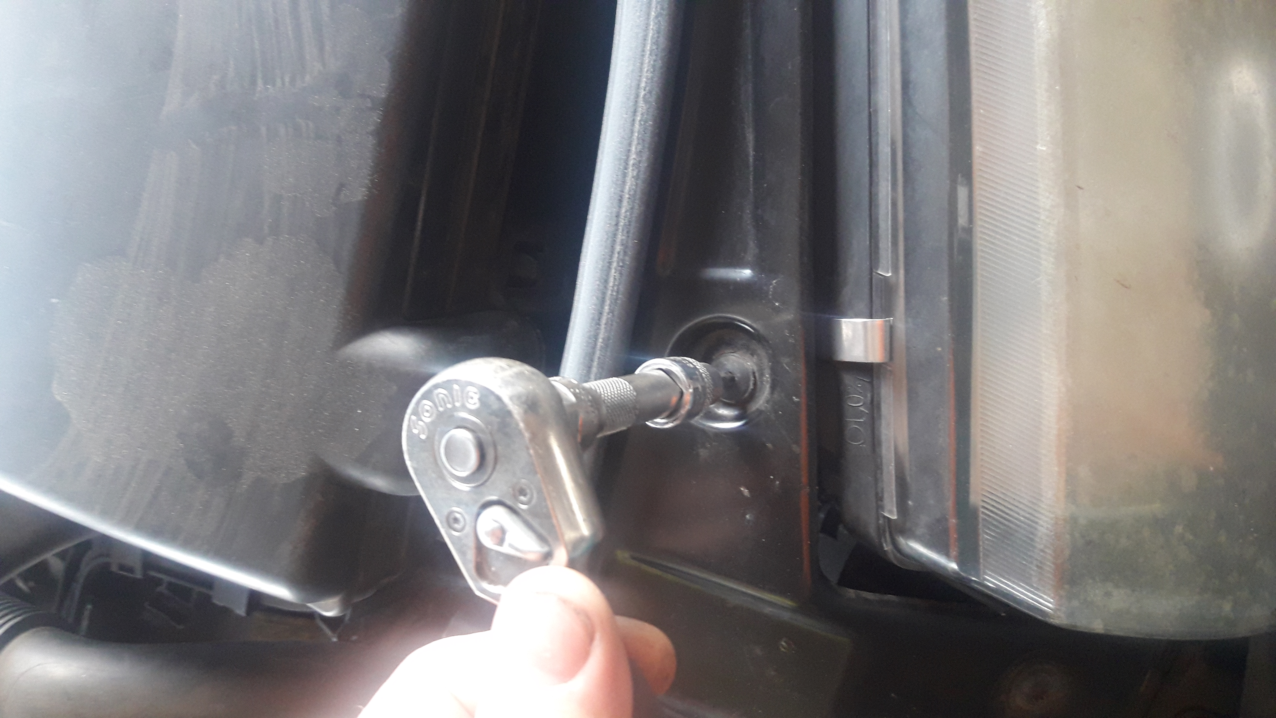

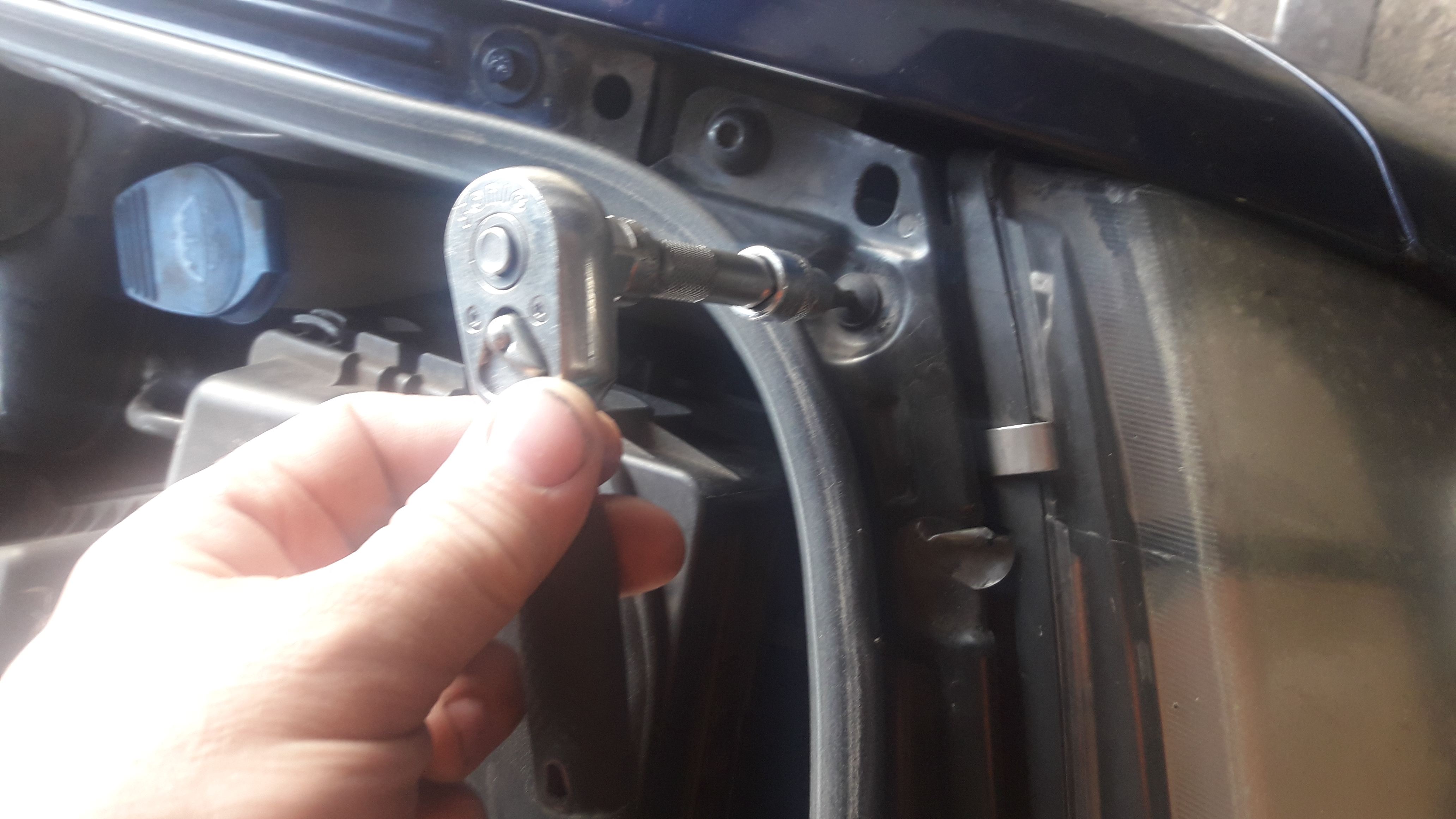

povolíme z vrchu dva torxi co drží světlo

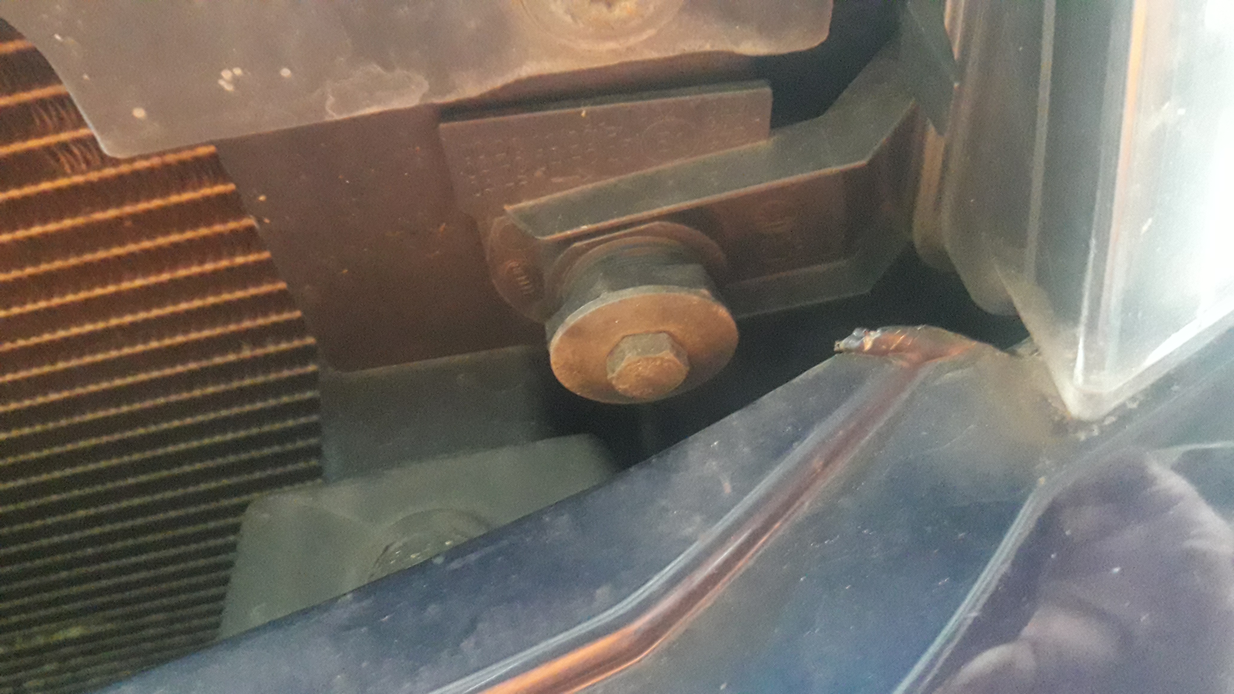

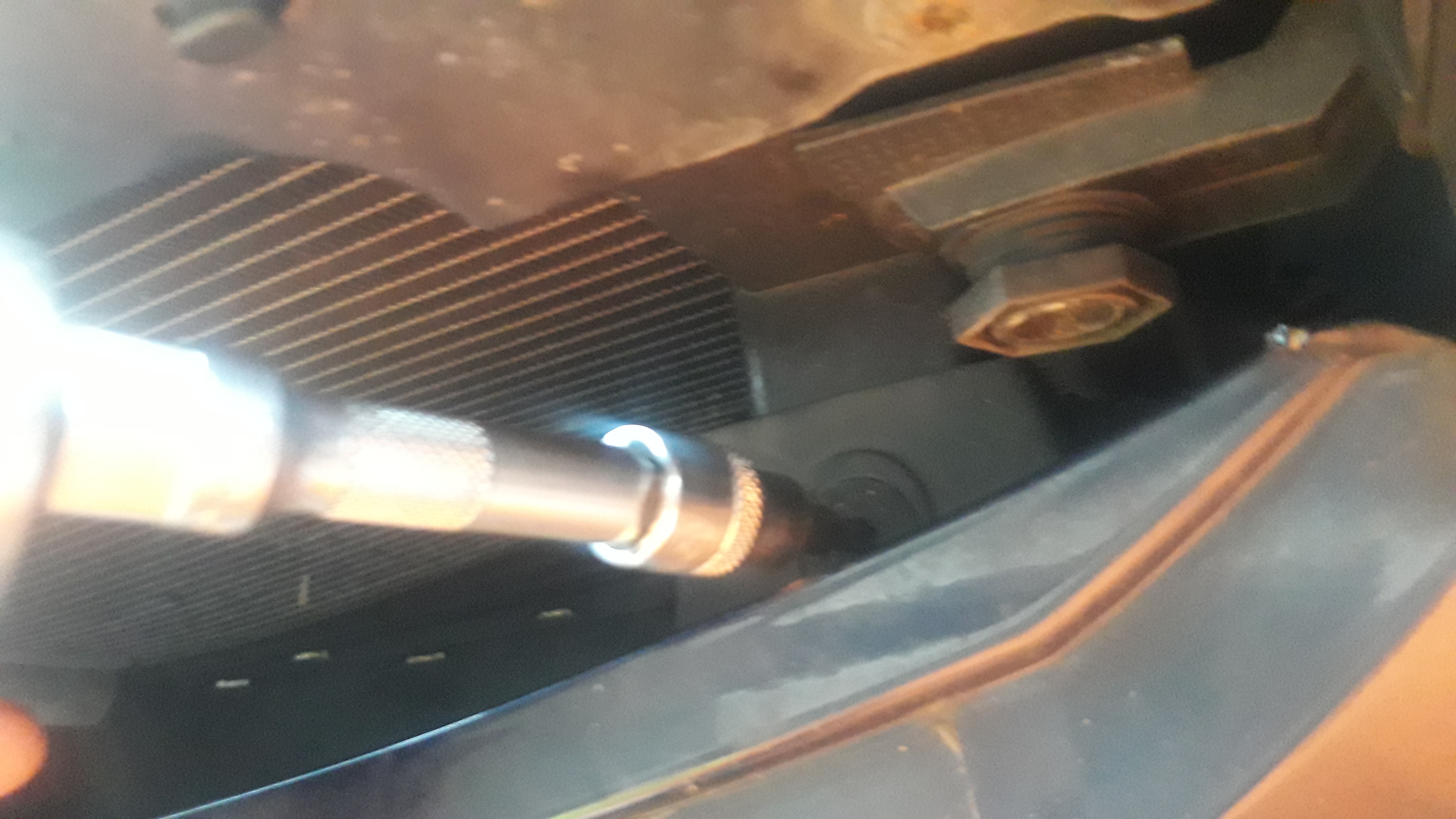

povolíme šroub co drží světlo u chladiče
povolíme imbus v motoru vedle konektoru světla
aby sme světlo vyndali ven musíme si zčásti demontovat přední nérazník

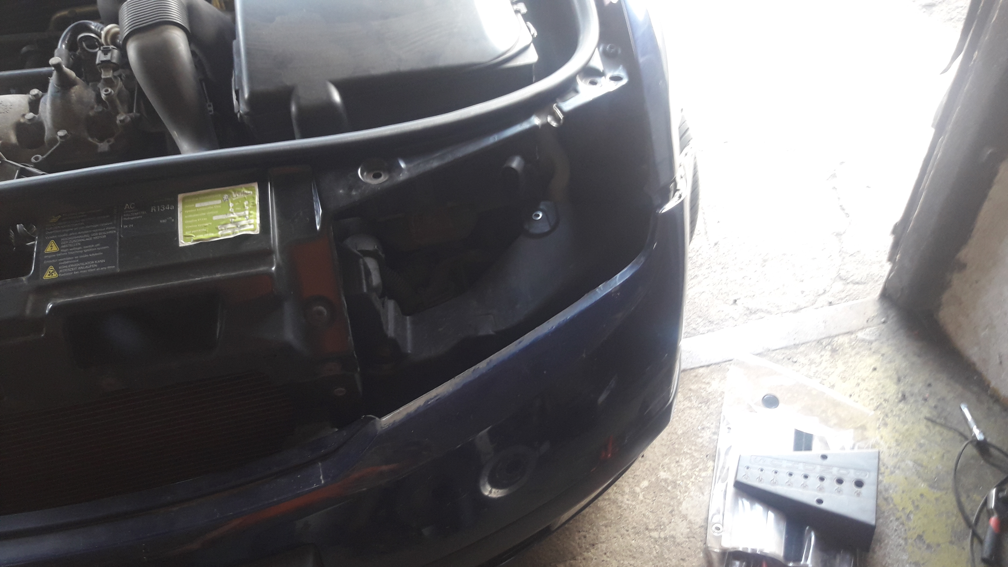

z vrchu povolíme zajištění viz foto

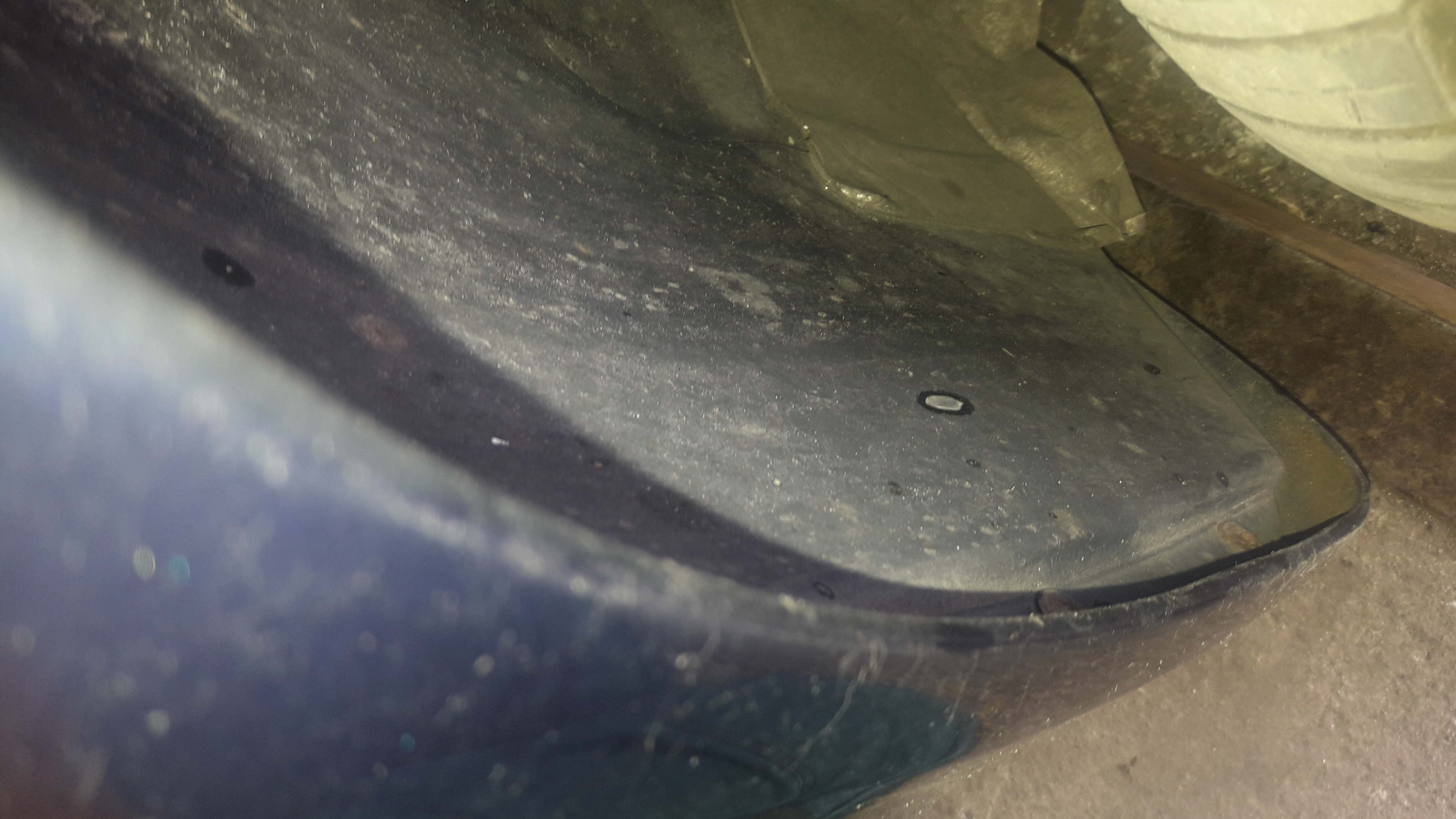

dále si v podběhu levýho kola povolíme 4 torxi co drží nárazník

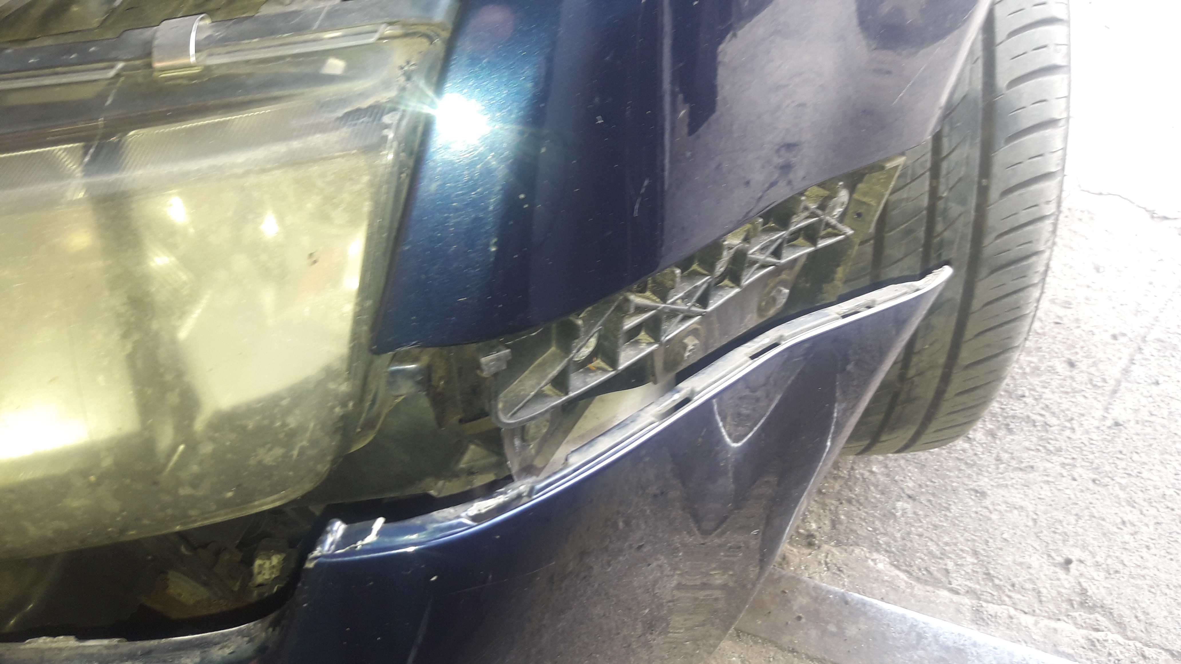

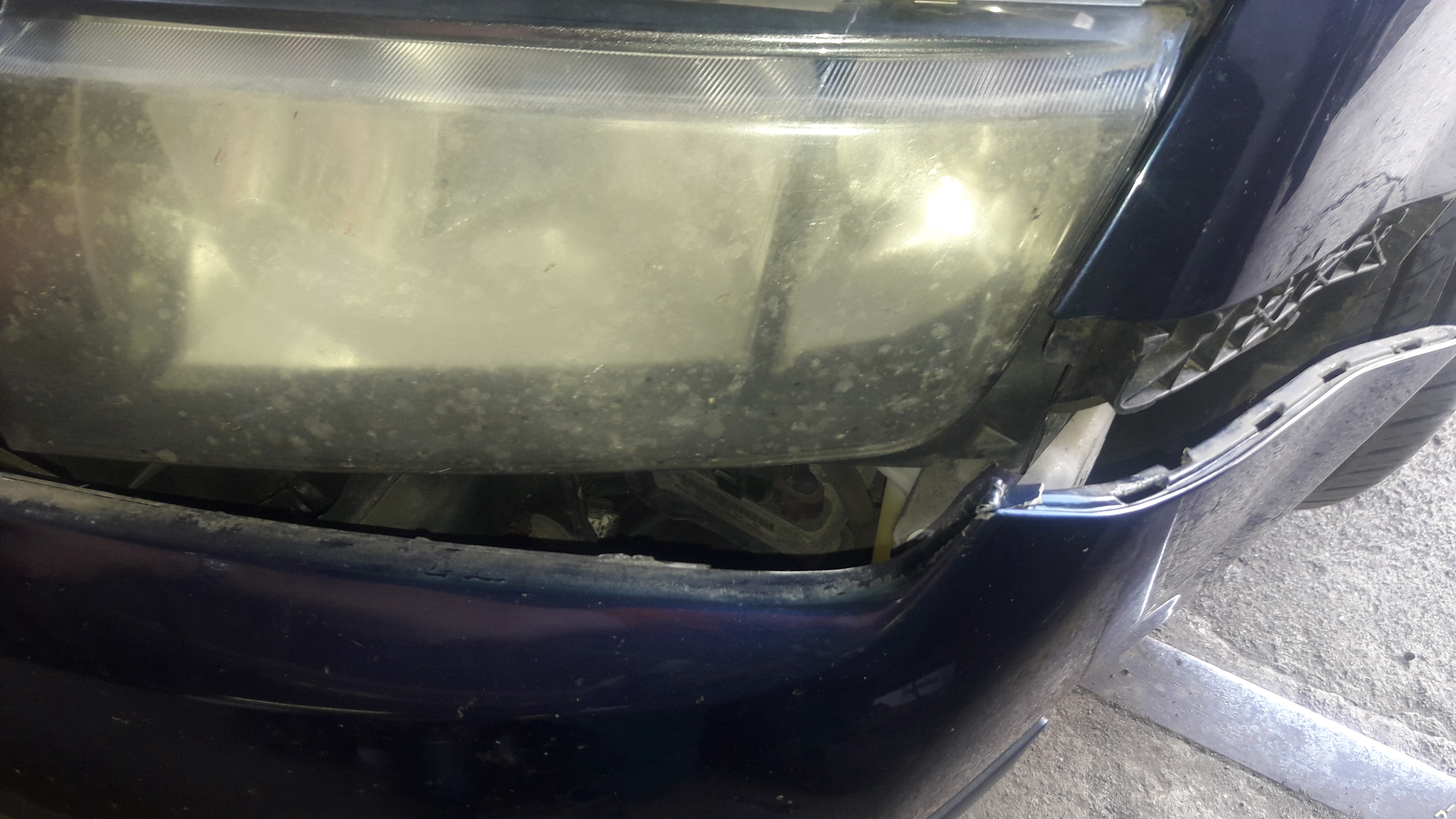

ted si nárazník vycvaknem z blatníku a poodtáhnem tak aby šlo světlo povytáhnout ven

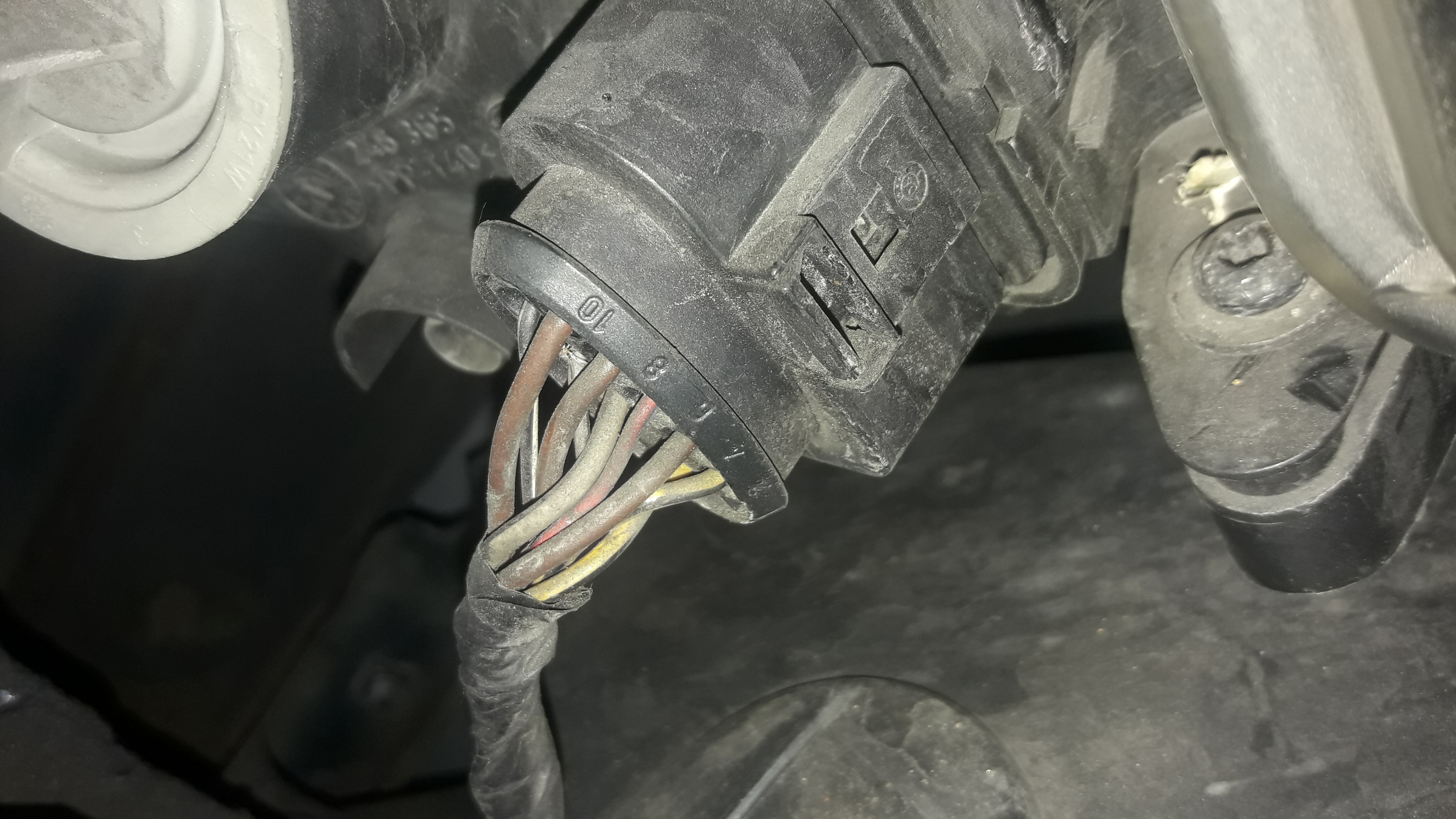

vycvaknem ze světla konektor pokud vám to nepude jako mě pomožte si 2ma plochými šroubováky

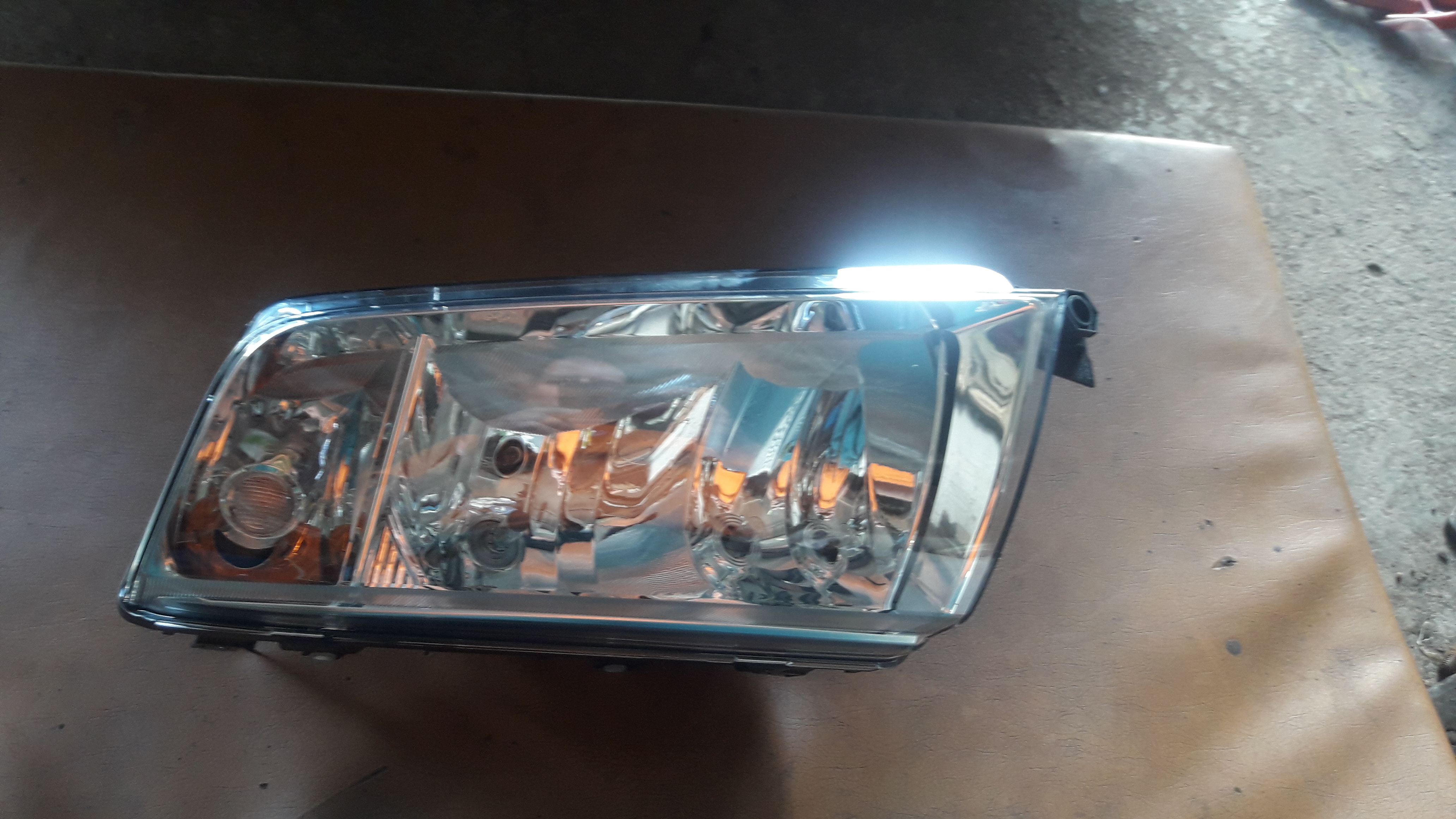

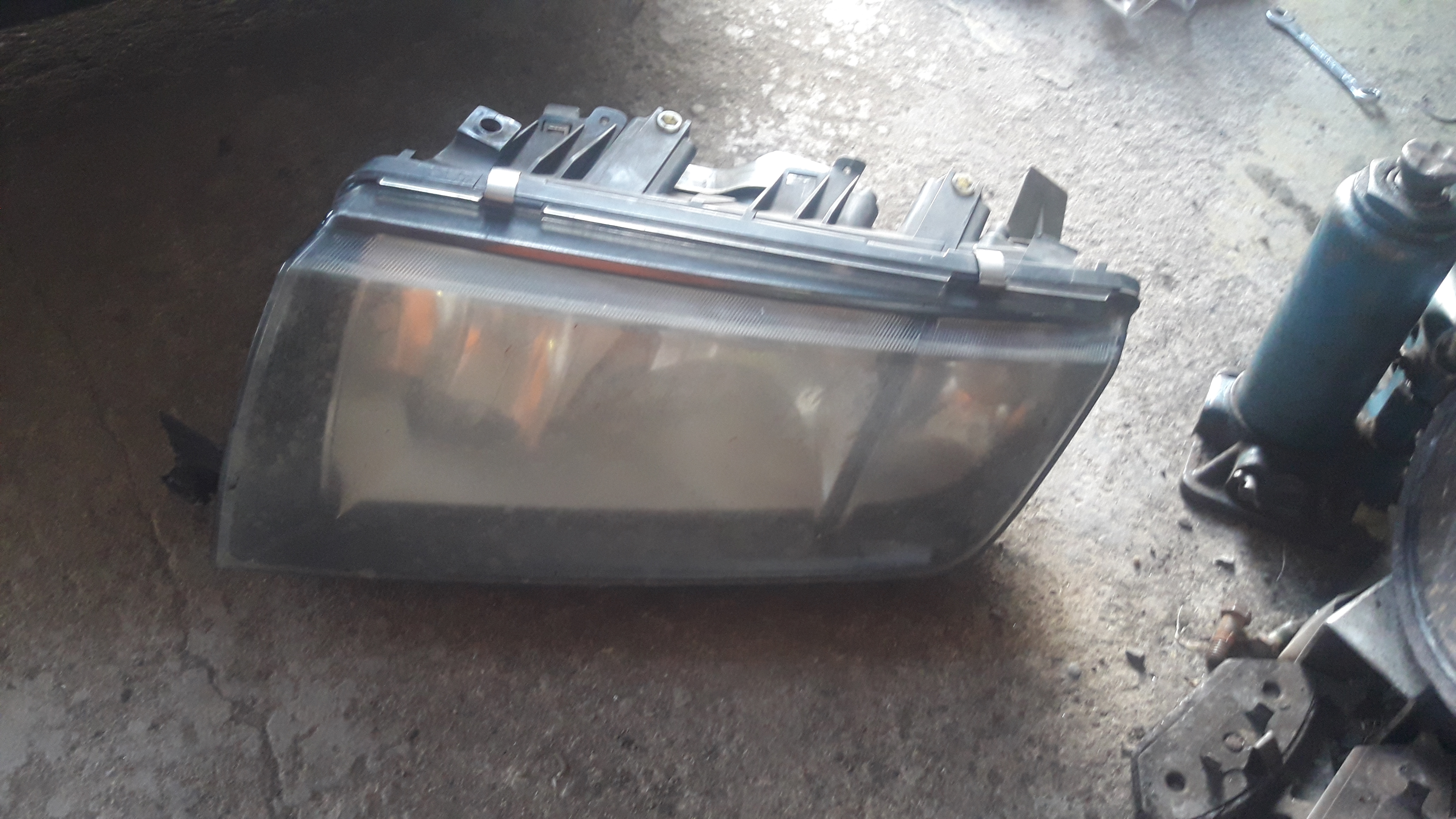

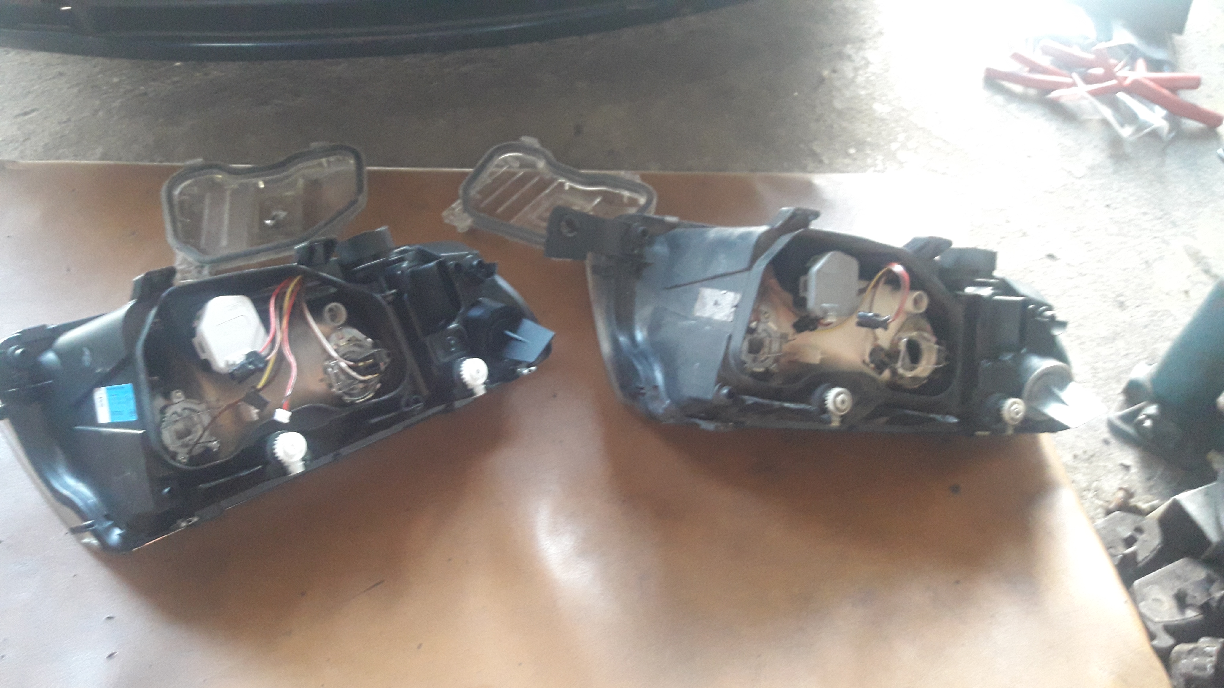

ted si vemem nový světlo

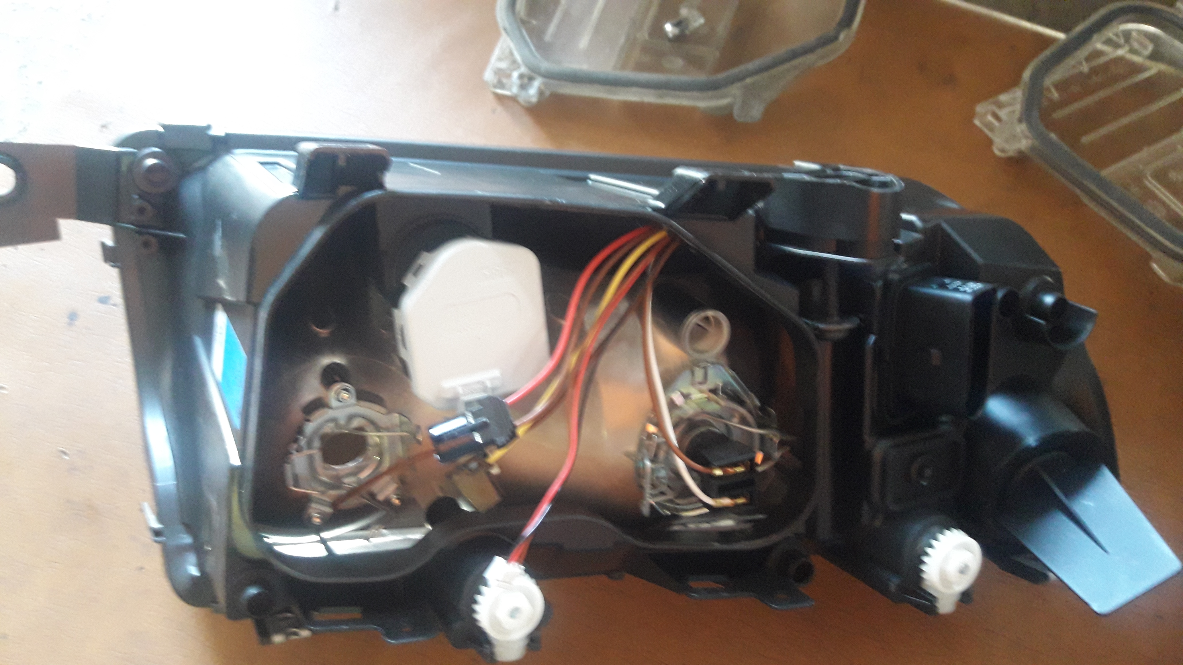

z toho starýho si přehodíme všechny žárovky nebo dáme rovnou nový :napad:
pokud by ve světle nebyl motor naklápění světla přehodíme i ten

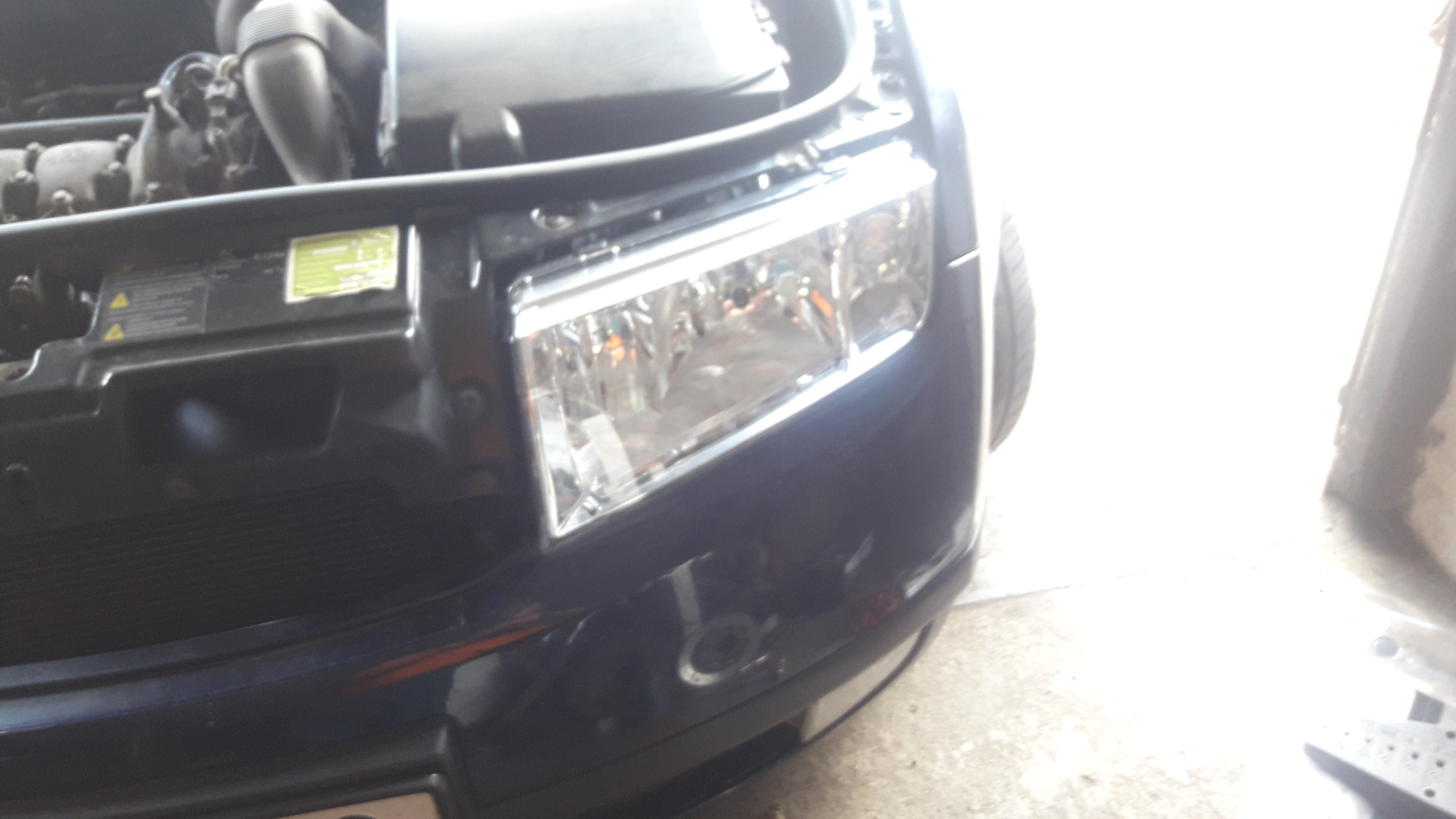

ted si světlo připojíme na konektor a vyzkoušíme zda svítí vše jak má :napad:
pokud je vše o.k. namontujem světlo do vozu nacvakneme a uchytíme nárazník a vítězíme :napad:
