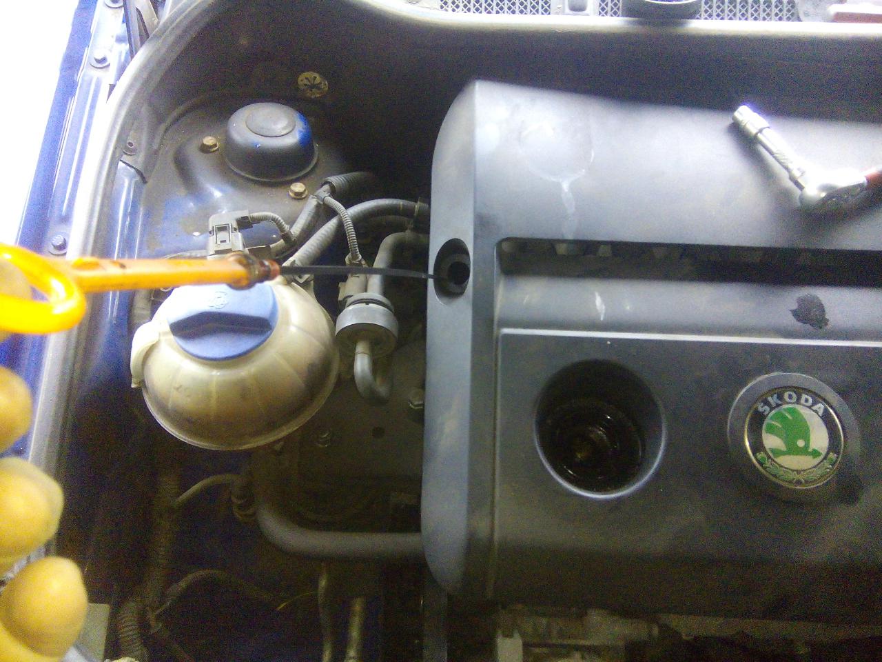

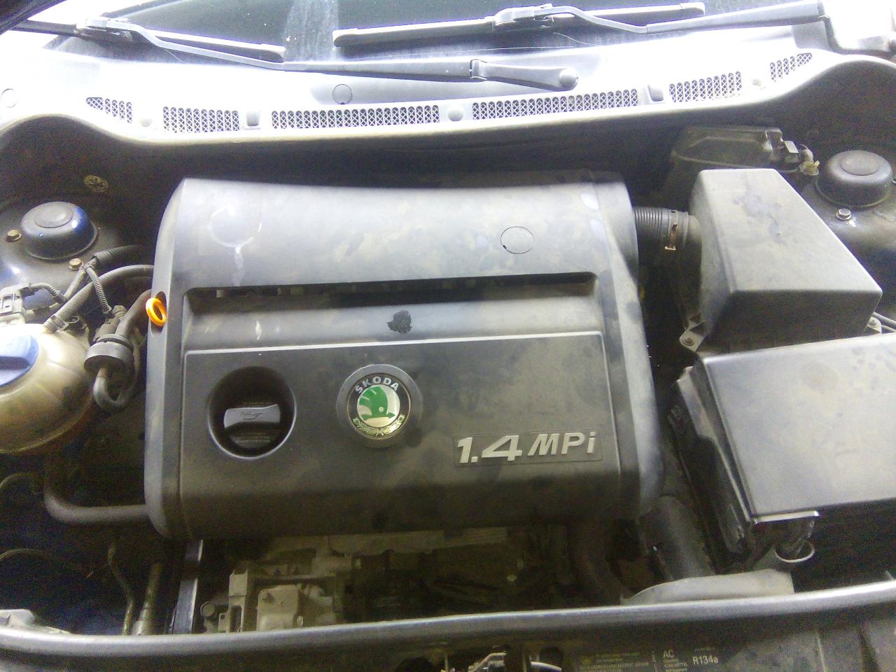

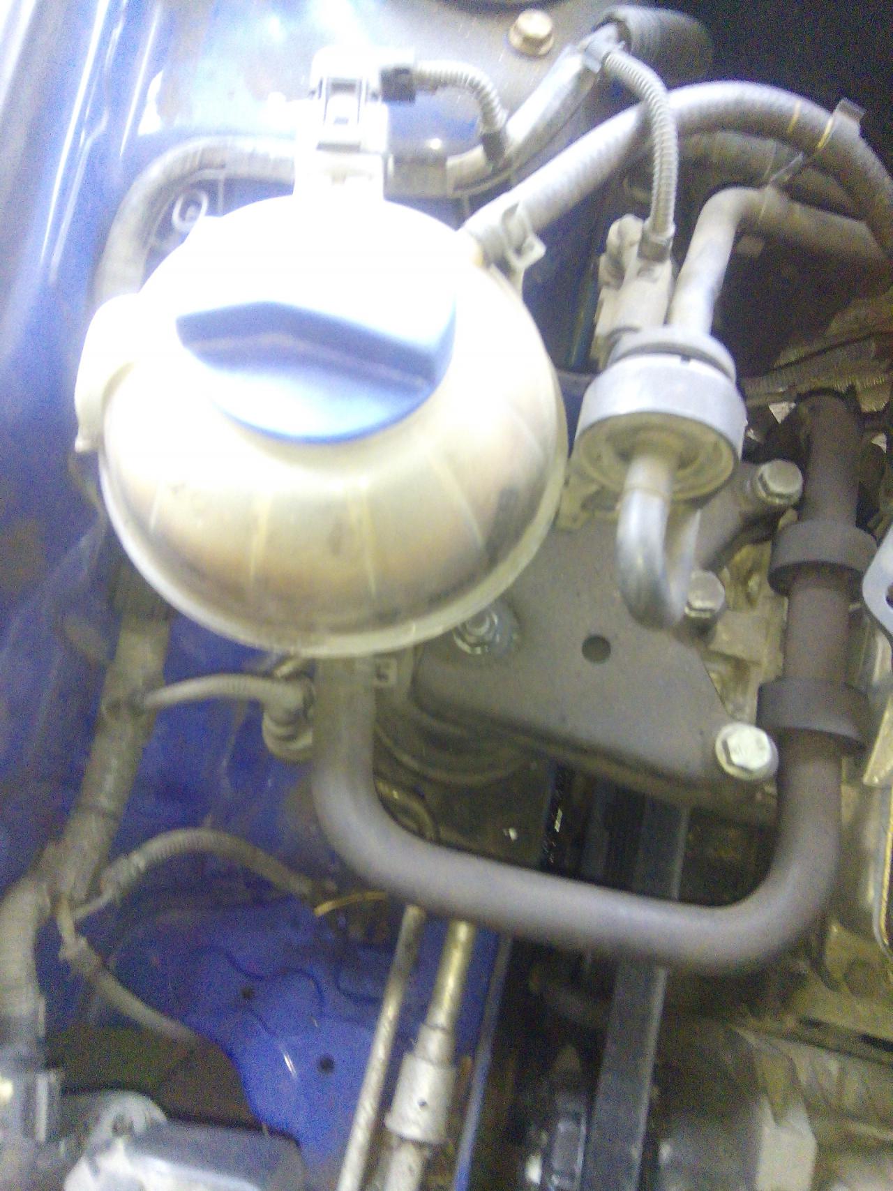

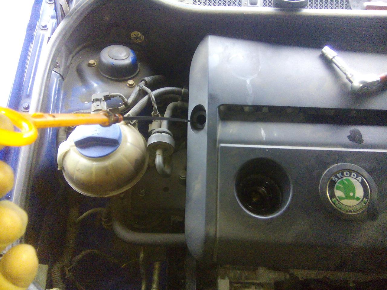

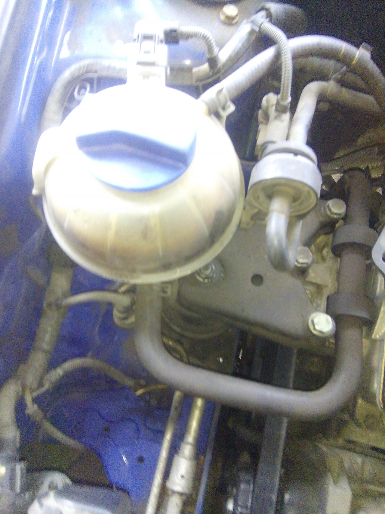

otevřít kapotu motoru,povolit víko expanzky aby utekl tlak
poté vyndáme olejovou měrku a víko hrdla nalévání oleje

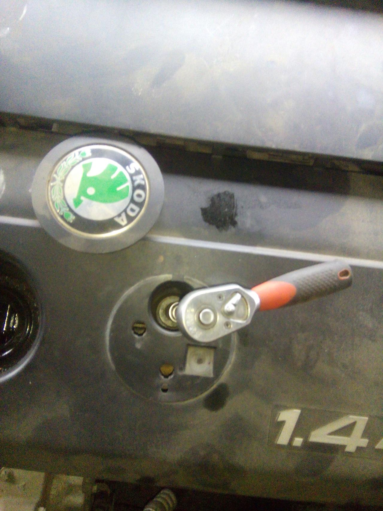

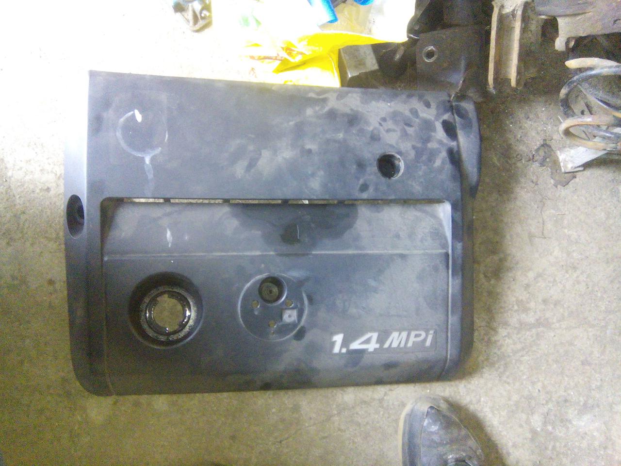

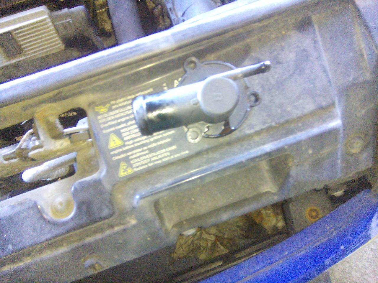

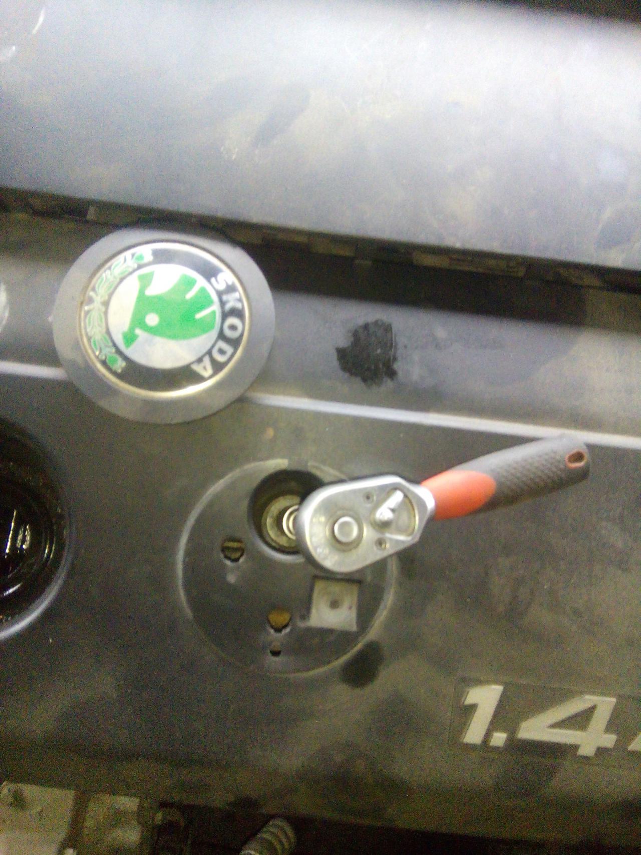

ted je třeba sundat plastový dekl motoru,
drží ho dvě 6ky matky a ta jedna je schována pod znakem škodovky

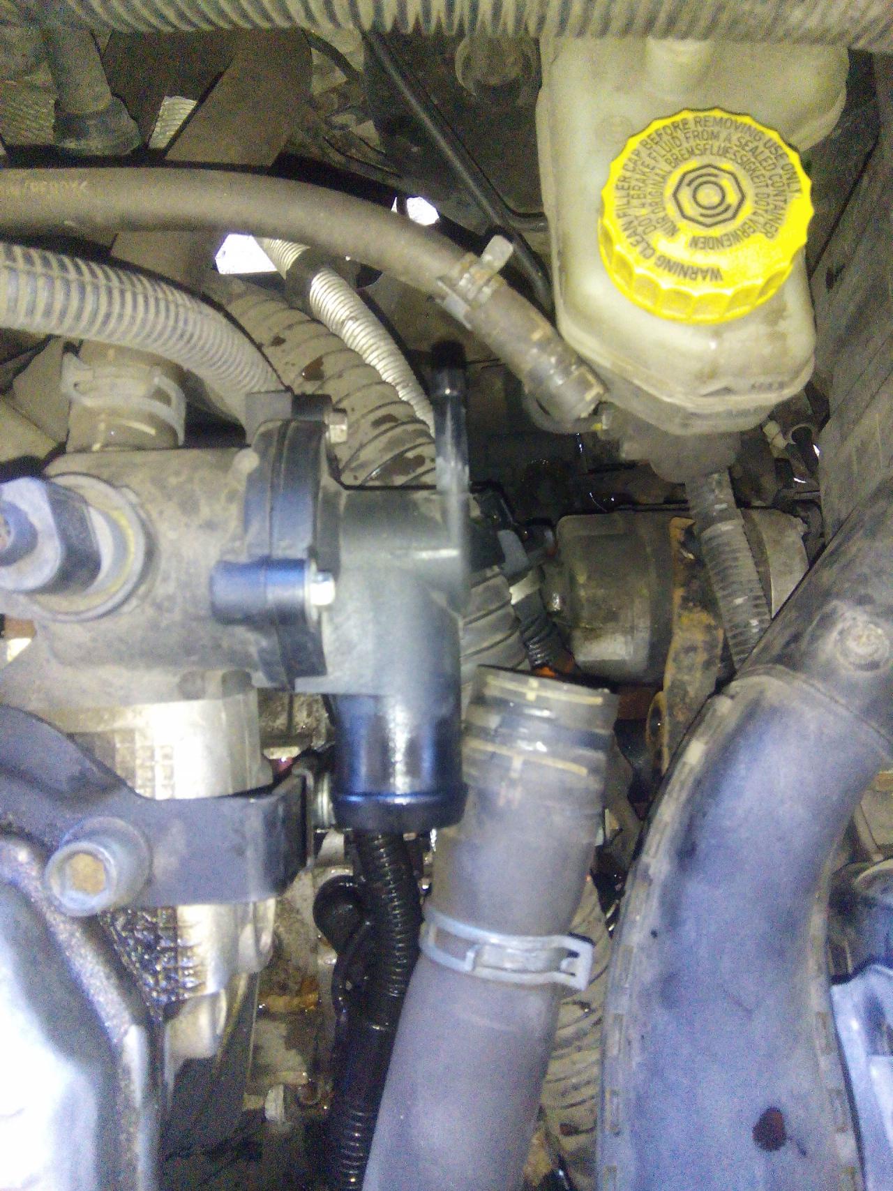

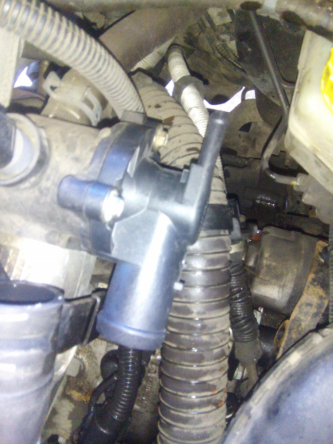

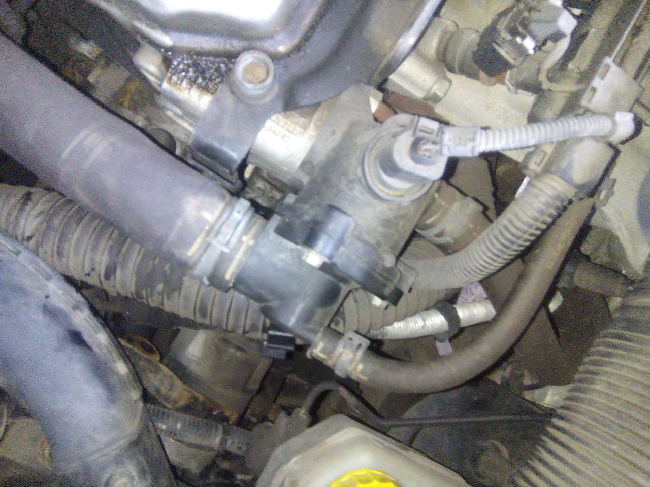

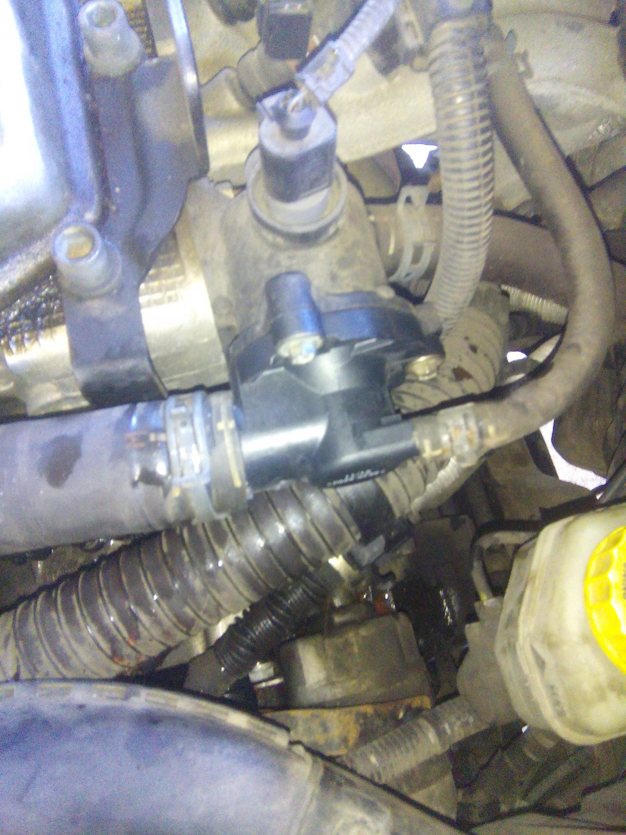

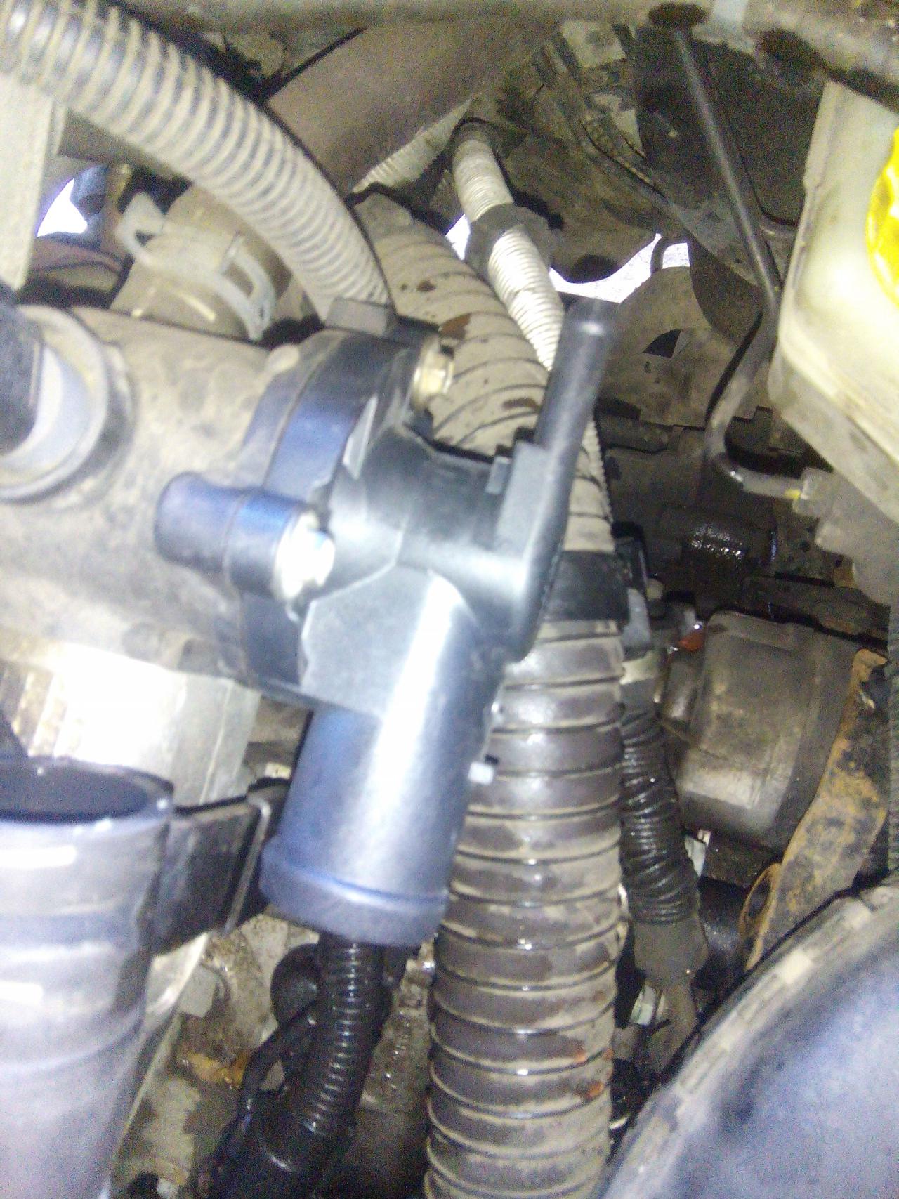

termostat se nalézá na levé straně motoru
ted je na každym z vás jak to udělá -první možnost je si nejdřív upustit vodu z chladícího systému do předem připravené nádoby

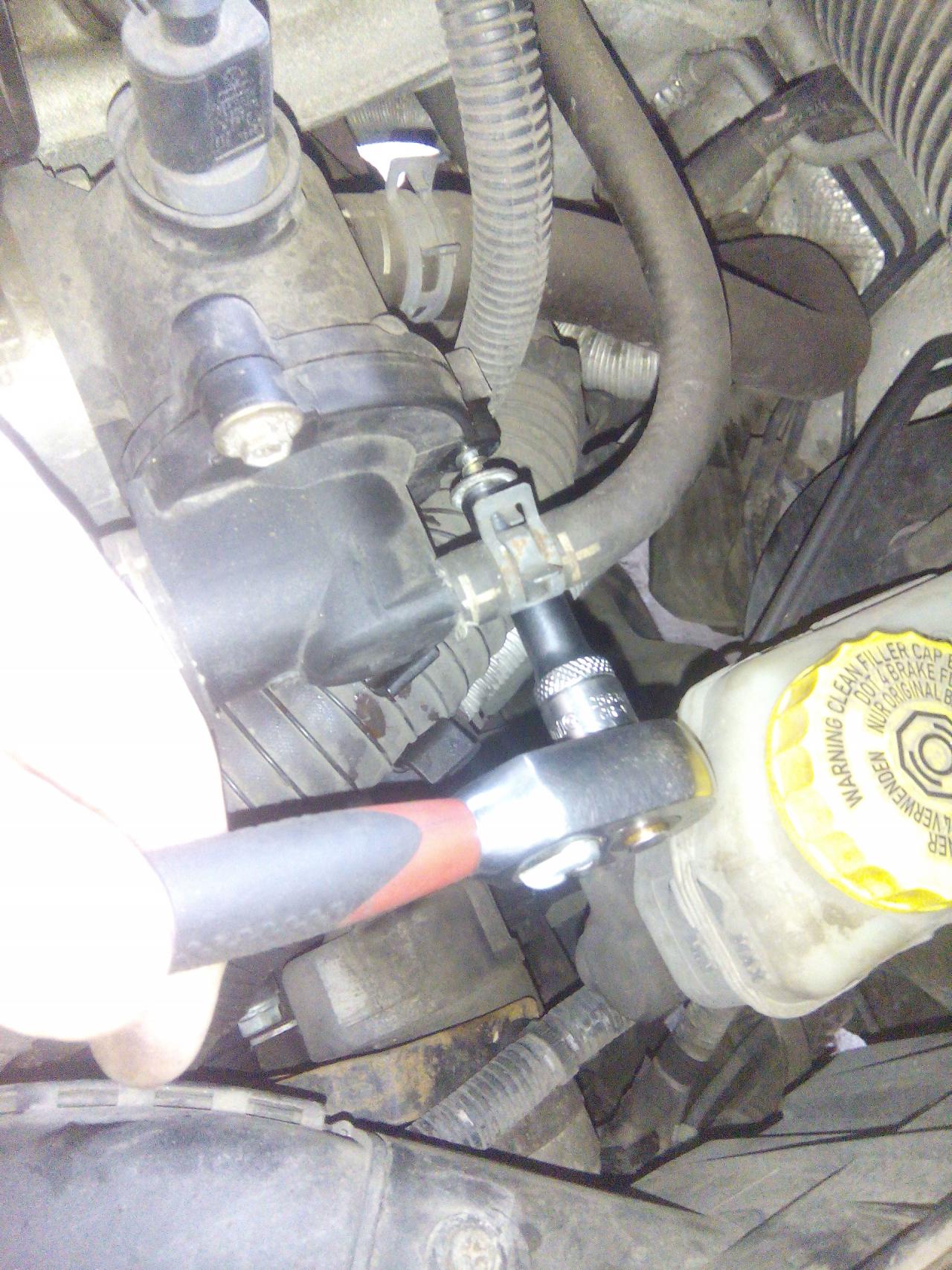

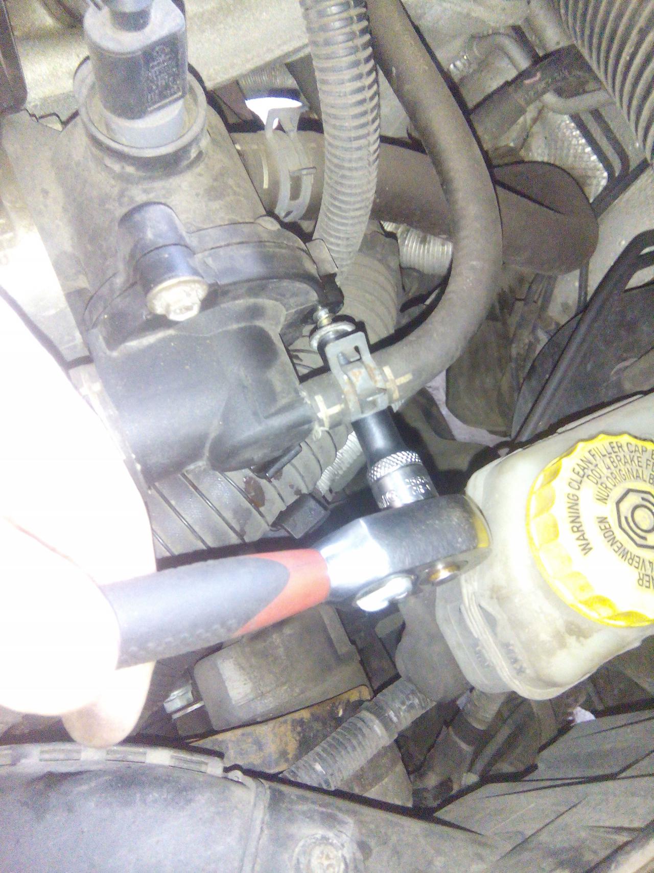

nebo druhá možnost dáme si pod auto nádobu a z termostatu stáhnem obě hadice a vodu necháme vytéct

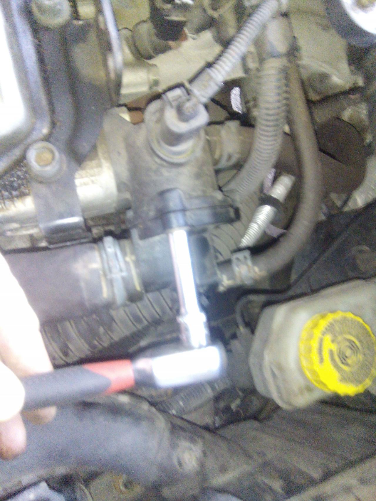

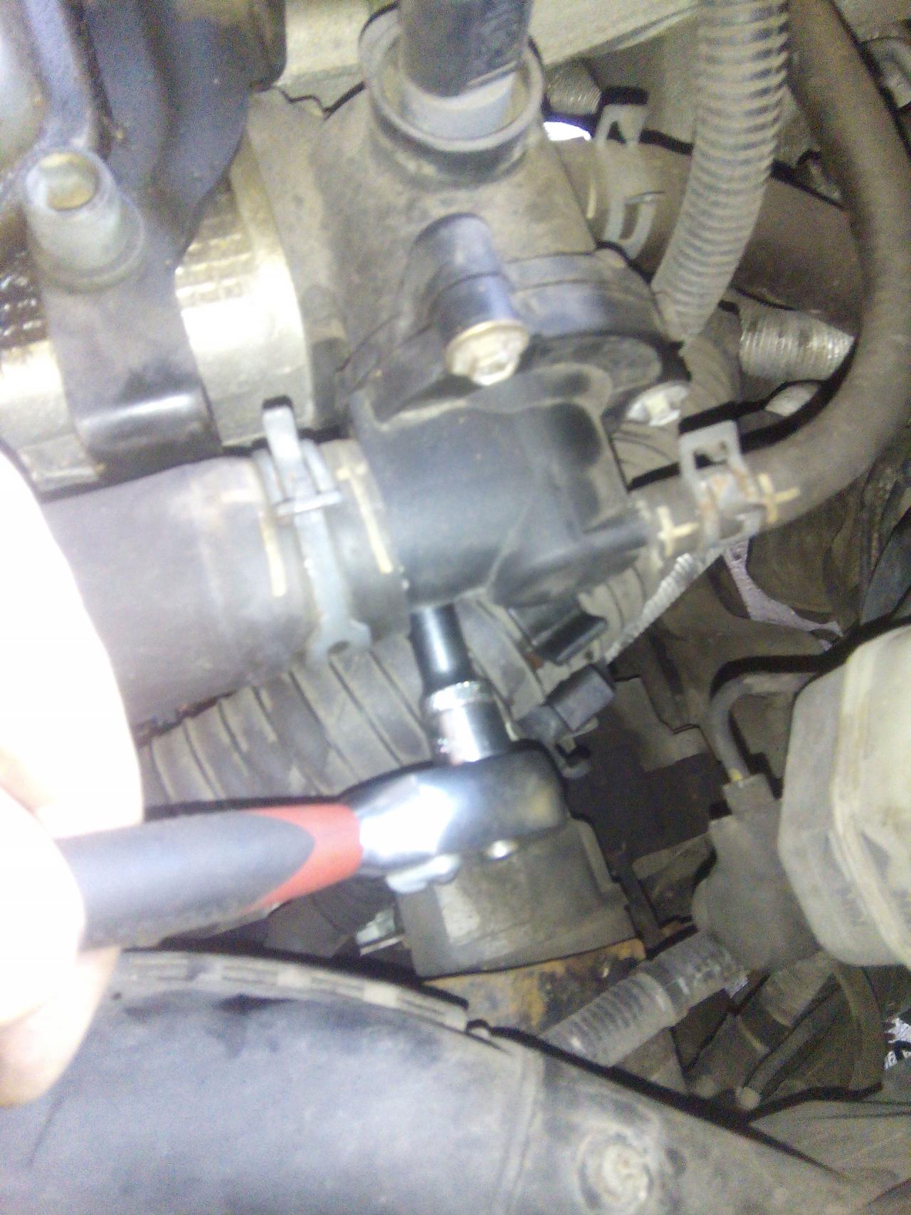

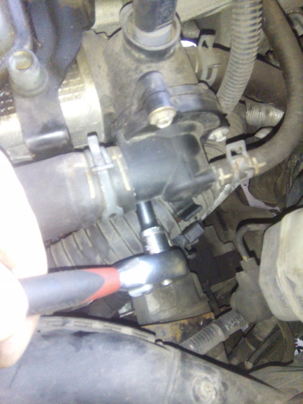

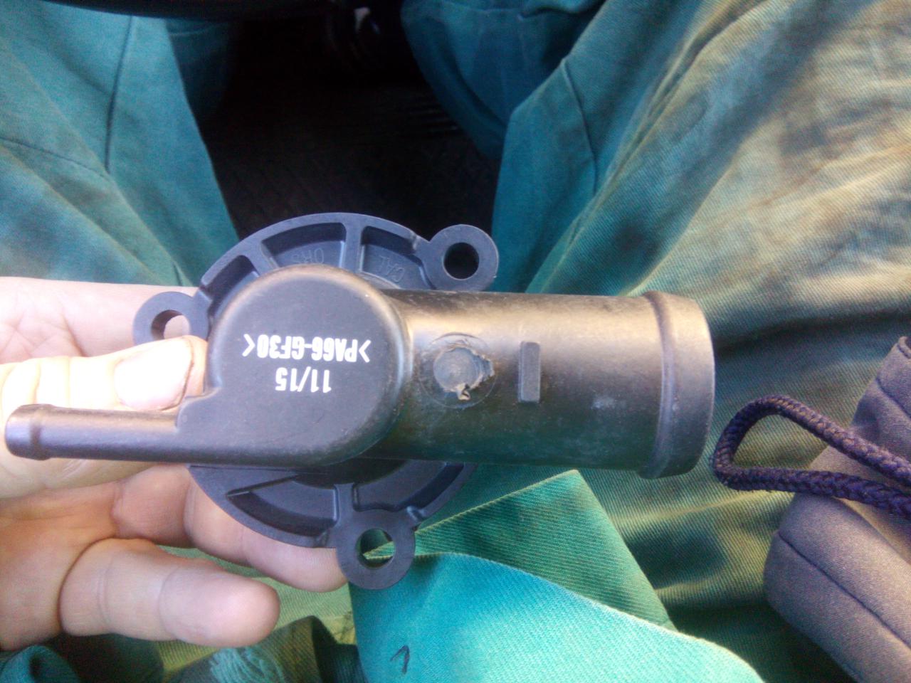

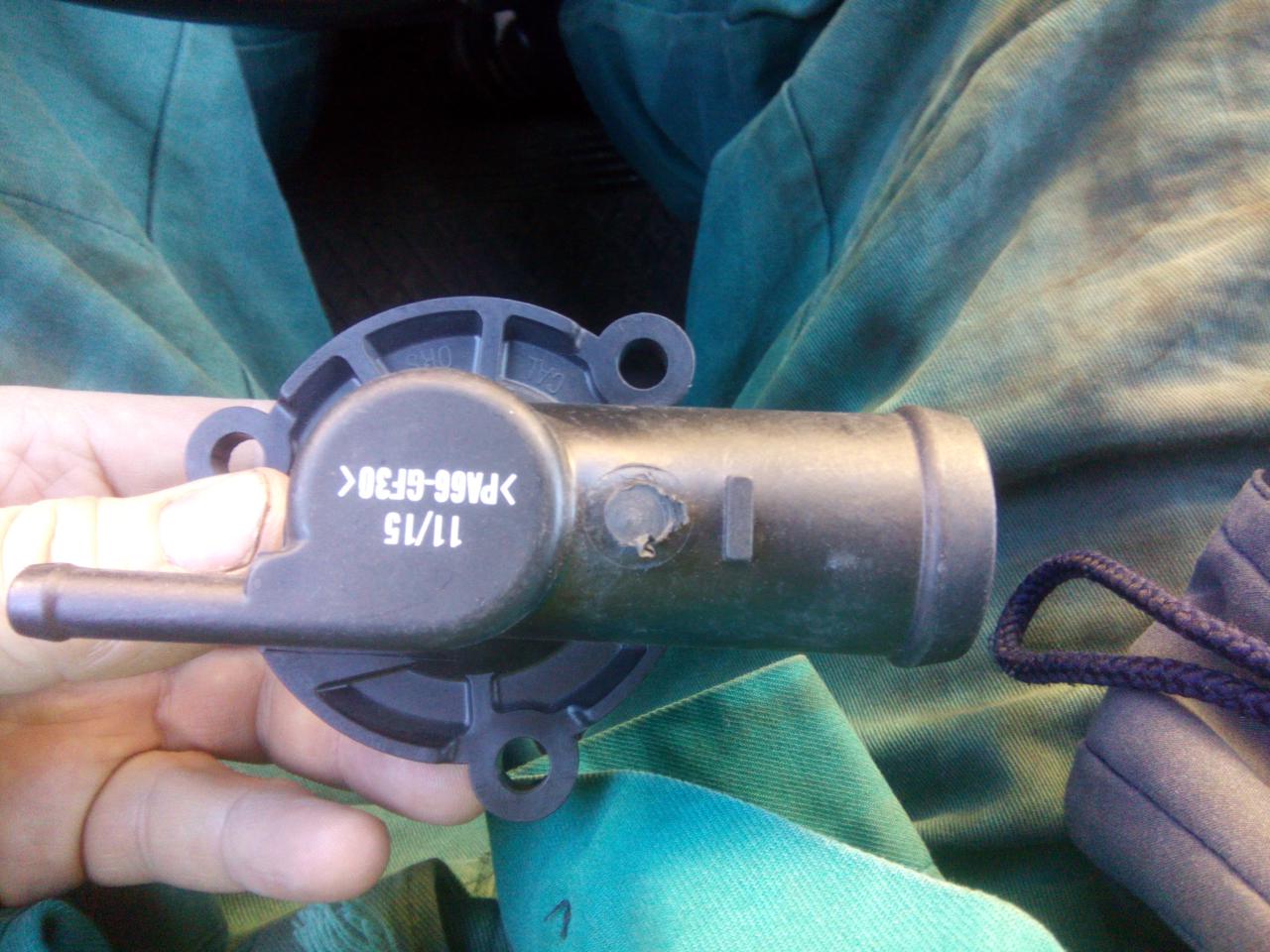

poté povolíme víko termostatu,drží ho 3 samořezný šrouby na 8ku klíč

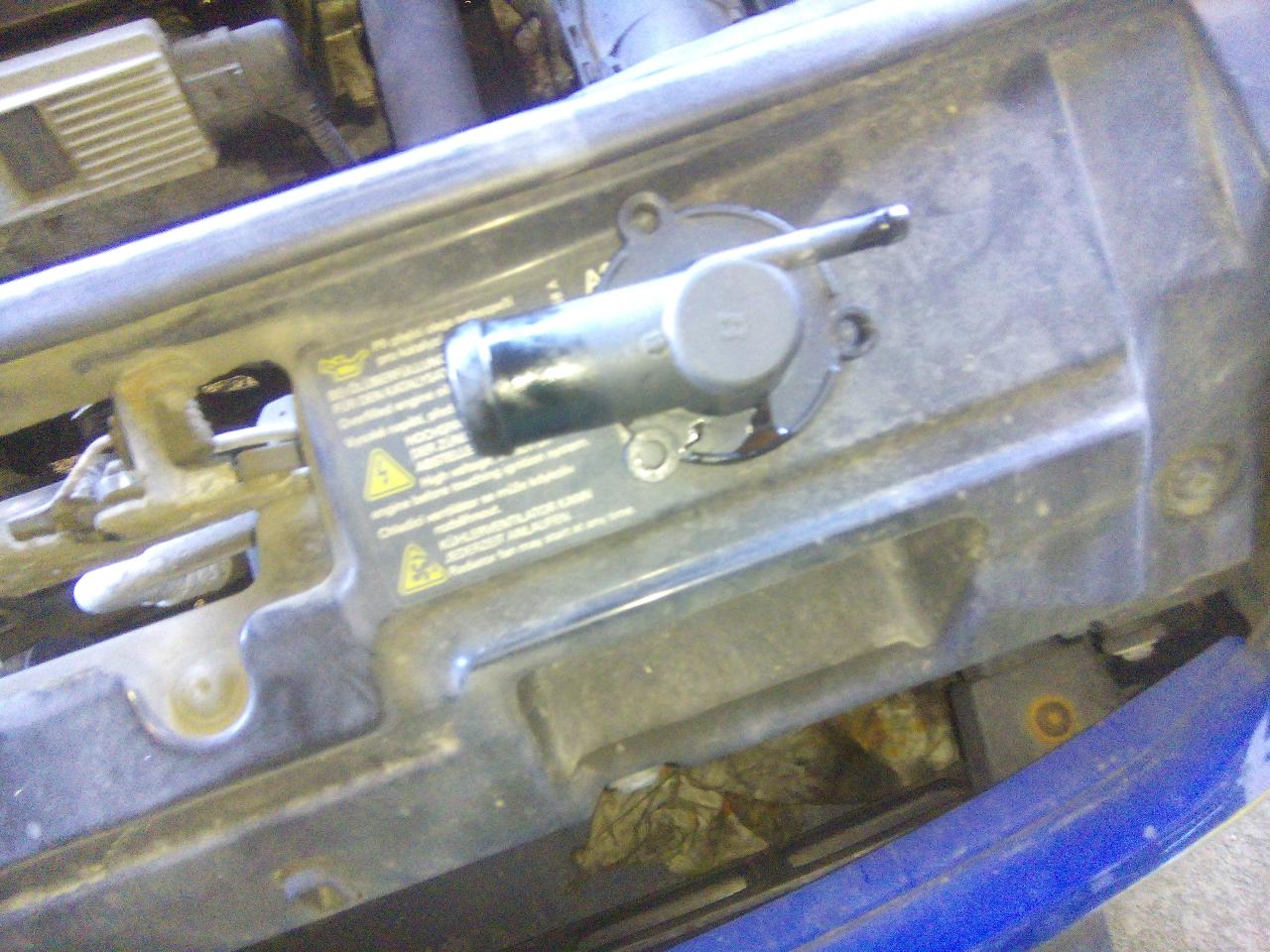

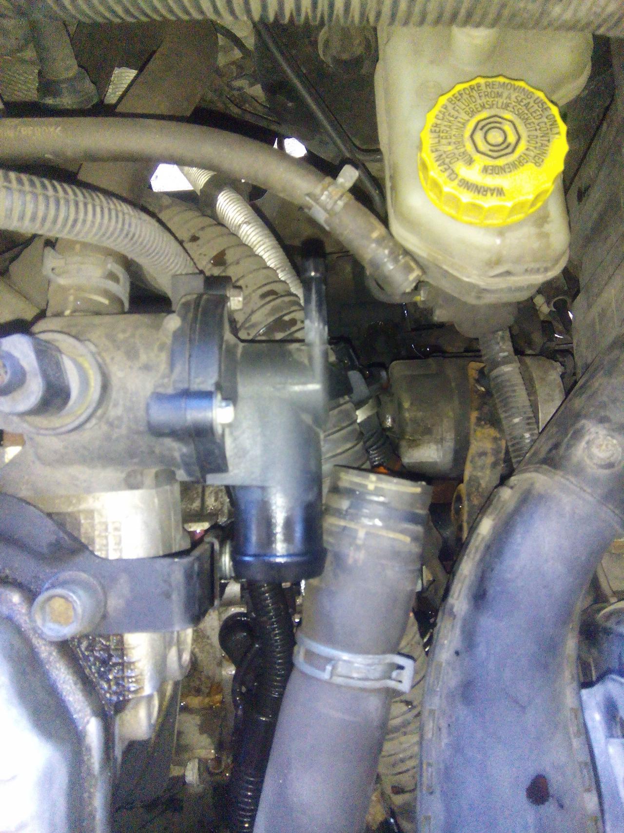

vyndáme víko s termostatem

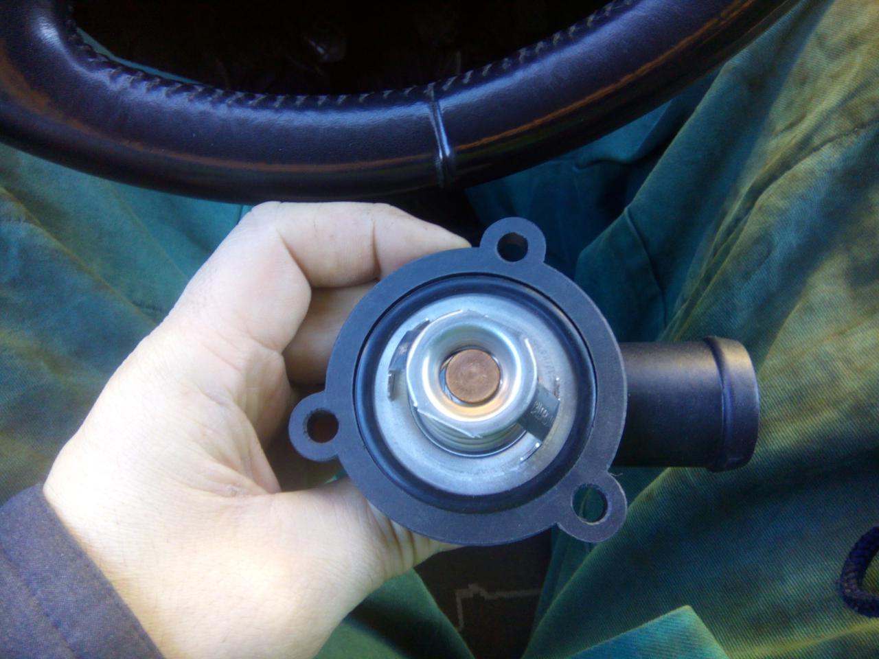

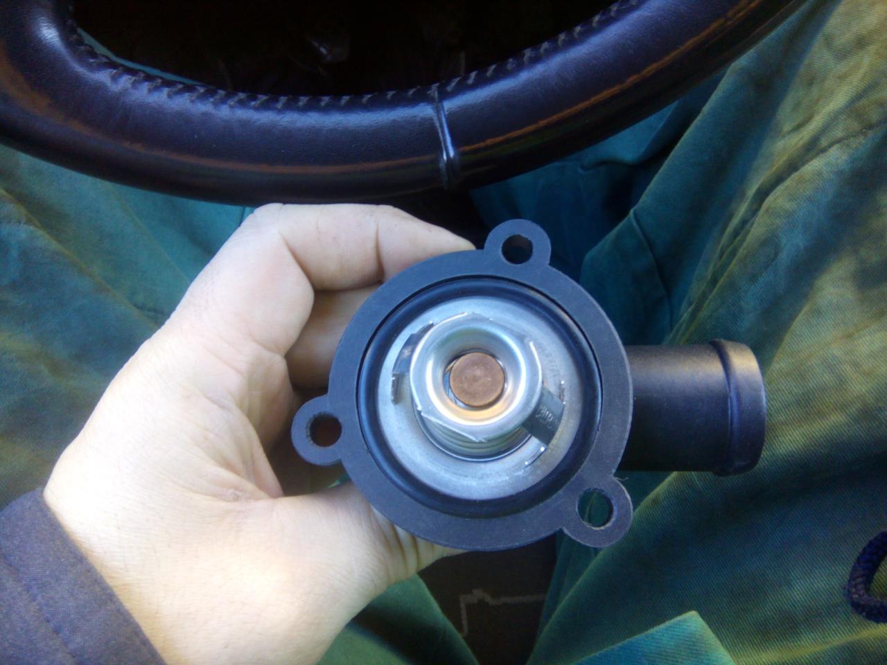

vemem novej termostat,já tu těsnící gumu mažu lehce vazelínou

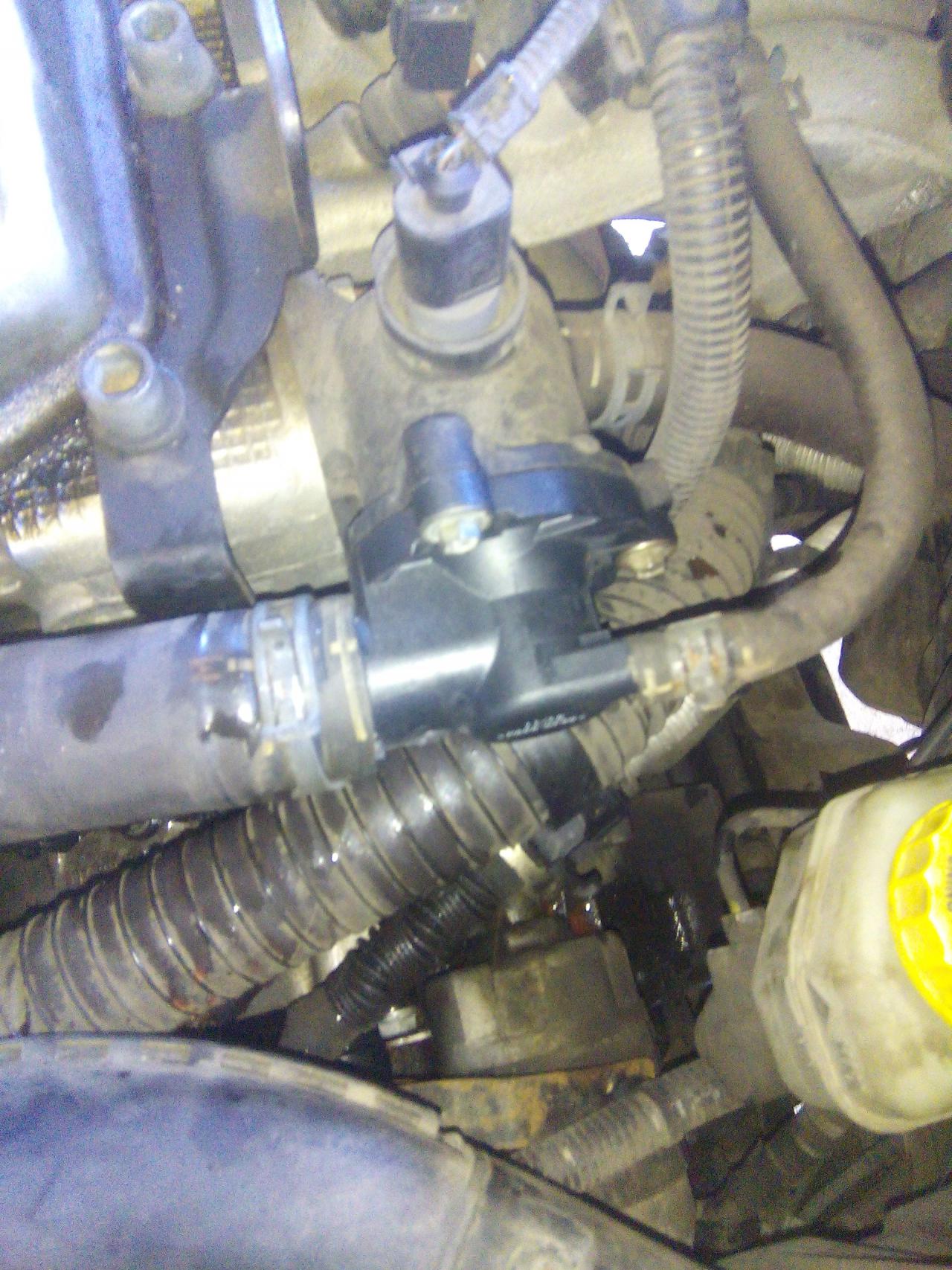

a namontujem -tady pozor ty samořezy utahujem s citem pokud si nedáte pozor může docela rychle dojít ke stržení :pozor:
poté nandáme obě hadice a zajistíme sponama
