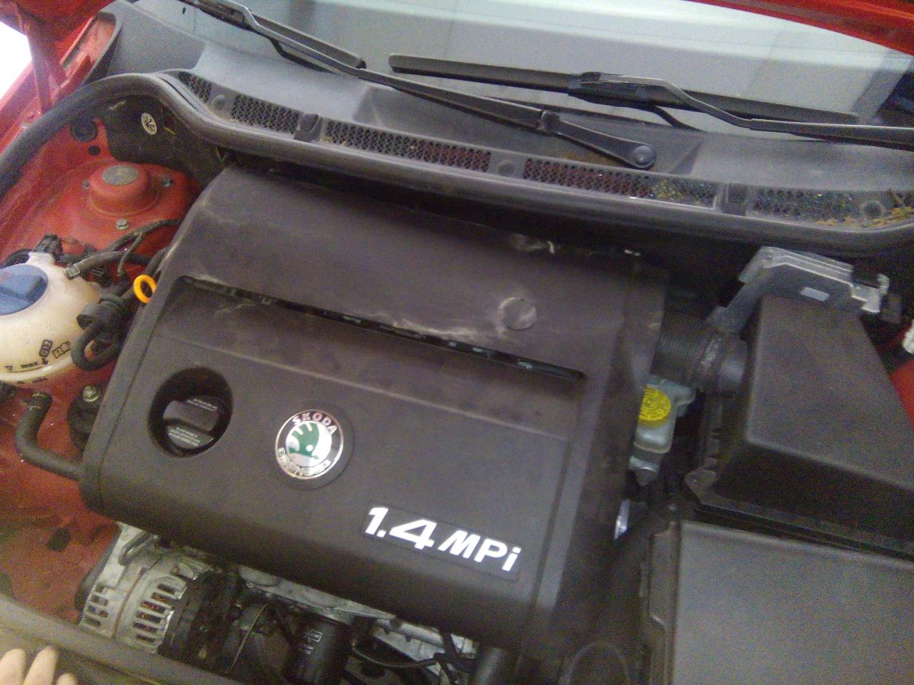

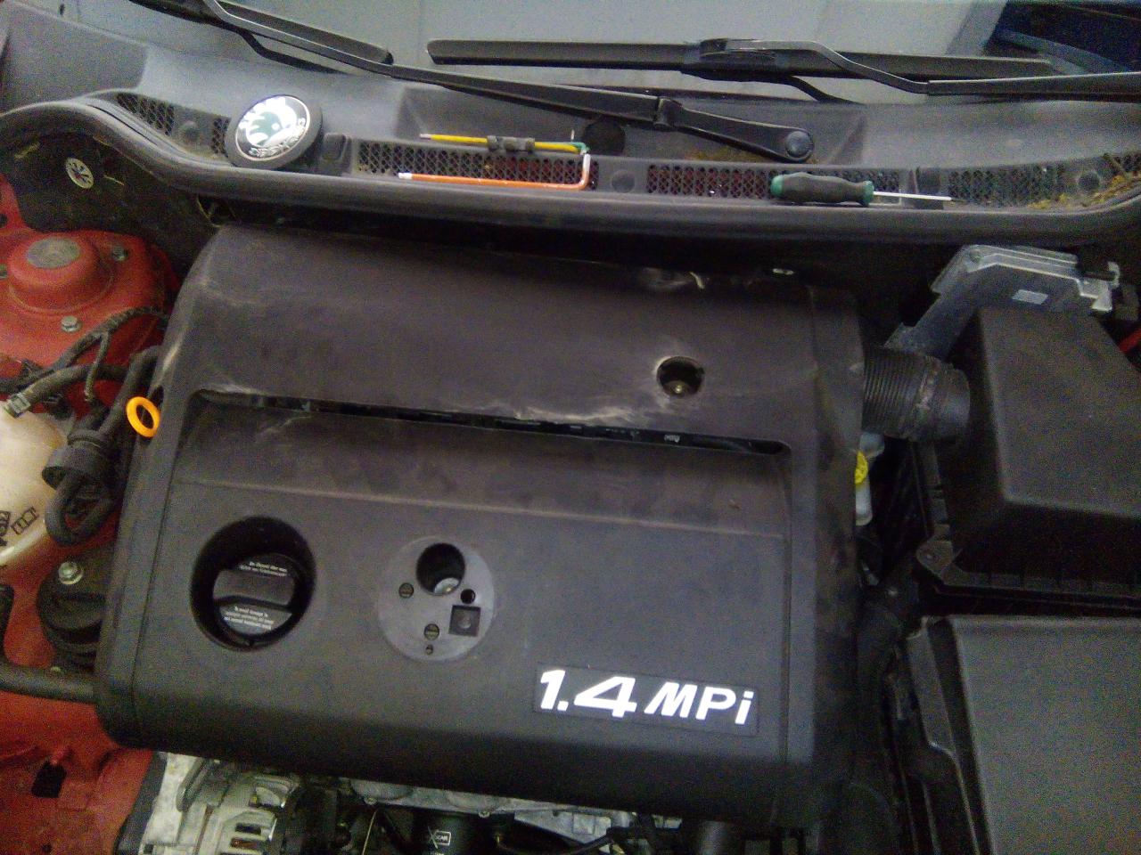

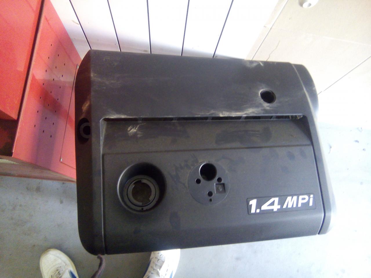

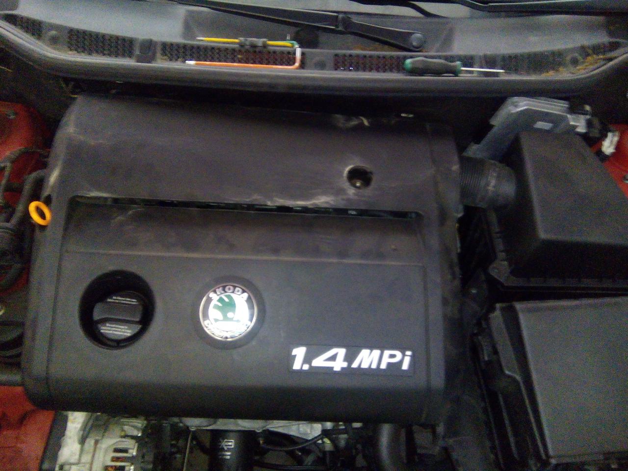

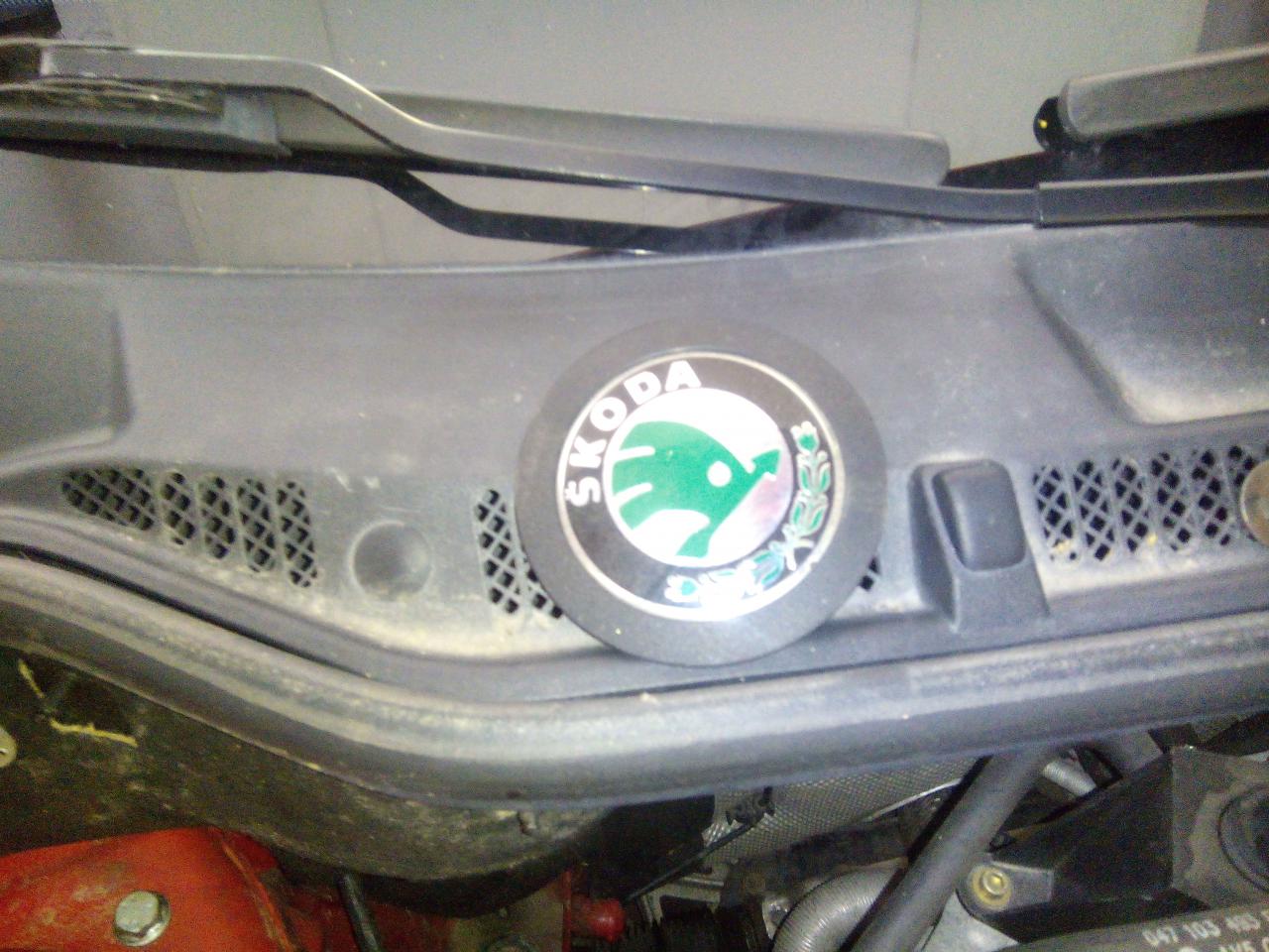

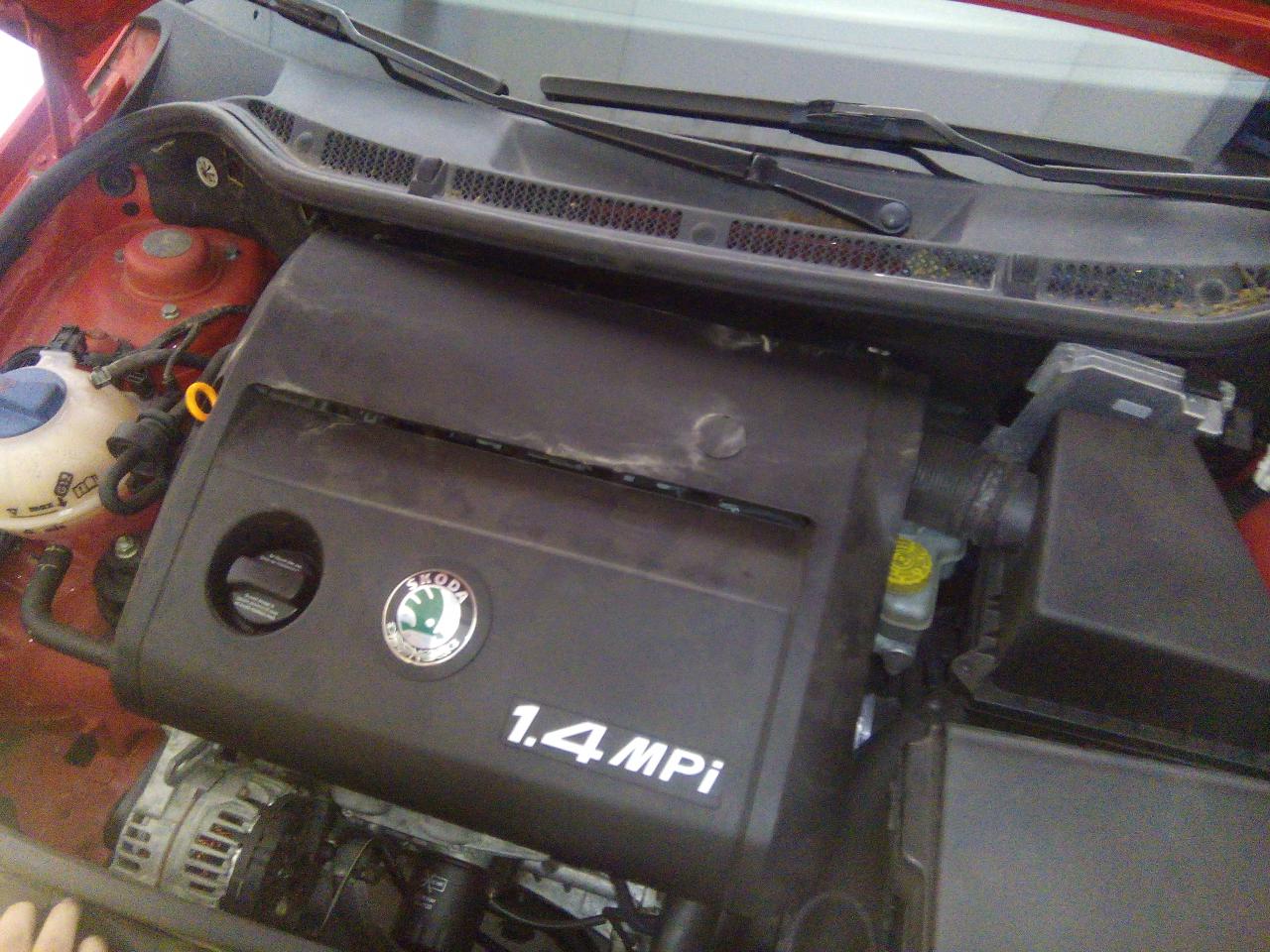

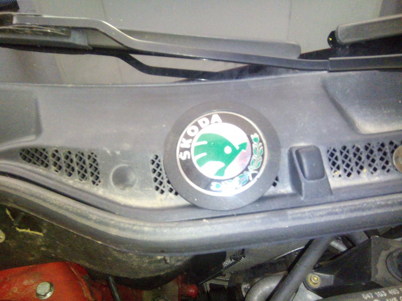

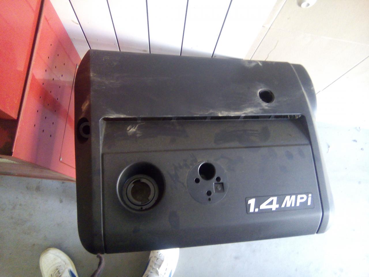

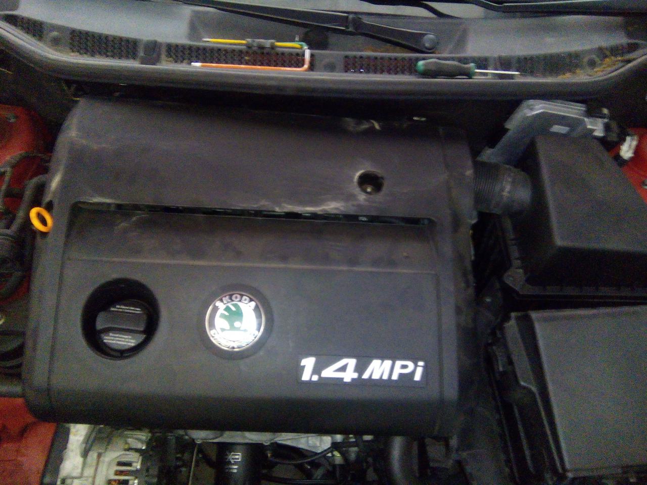

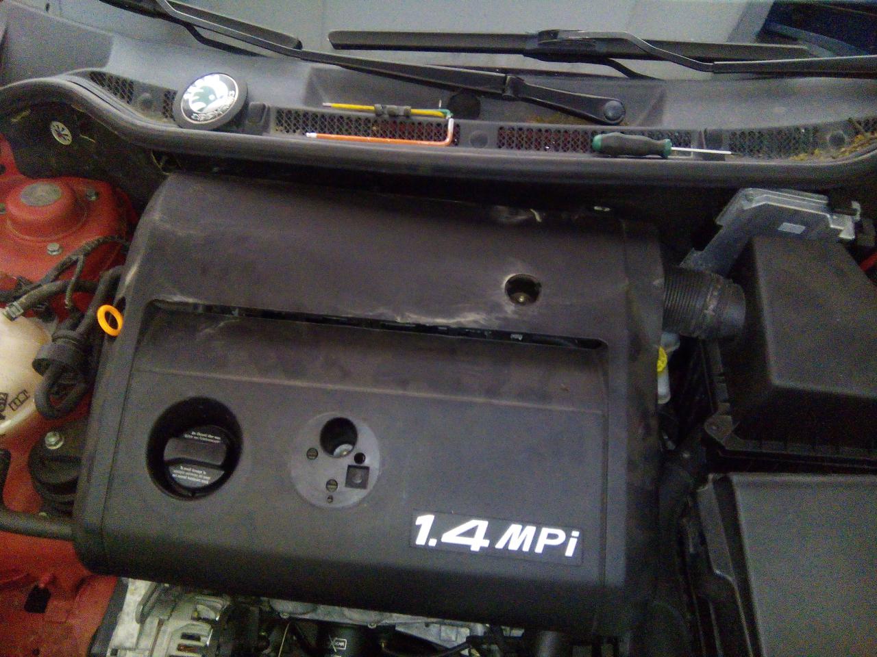

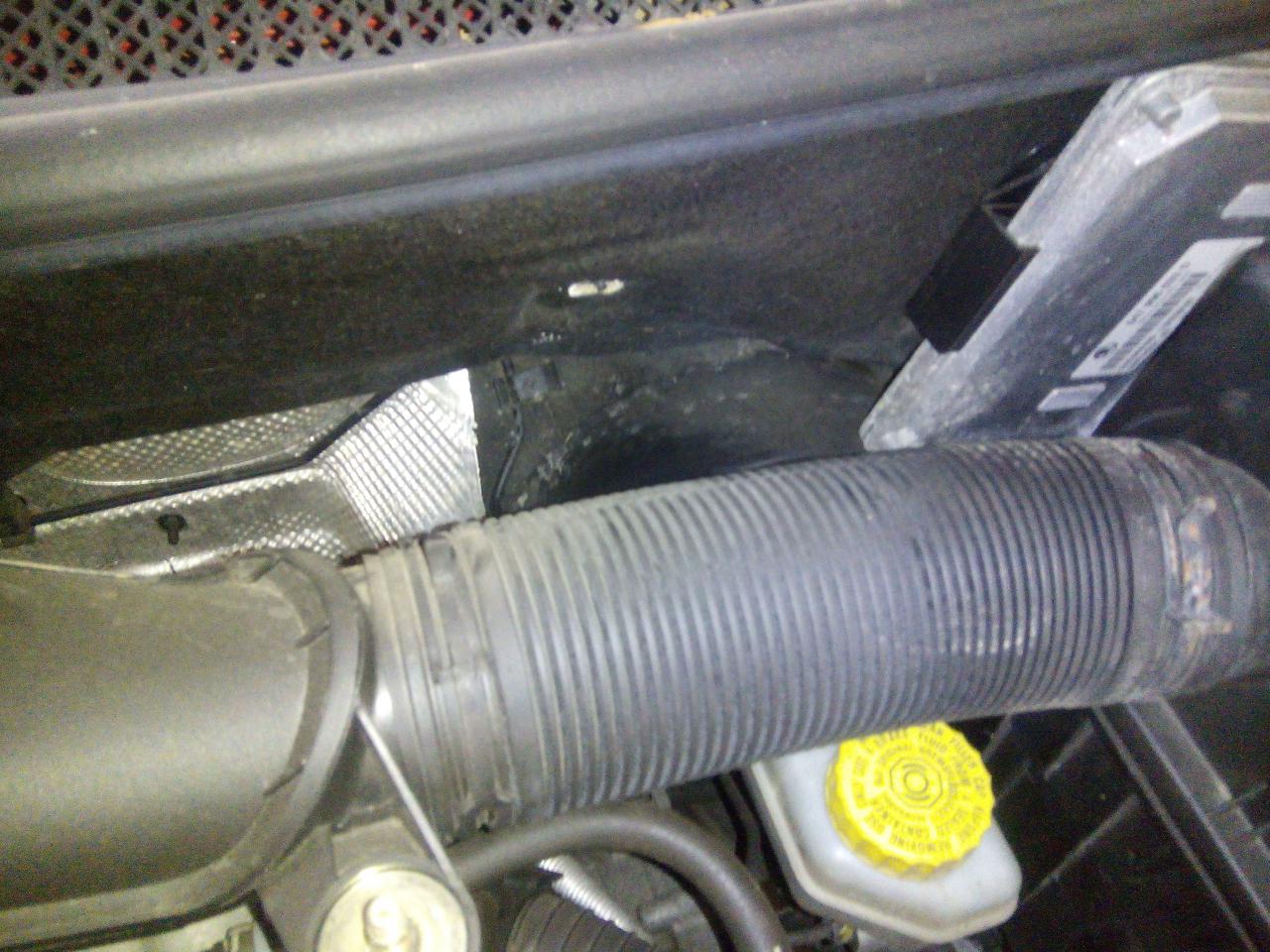

otevřít kapotu motoru,vycvaknout krytku a znak škodovky,povolit šrouby a sundat plastový dekl motoru

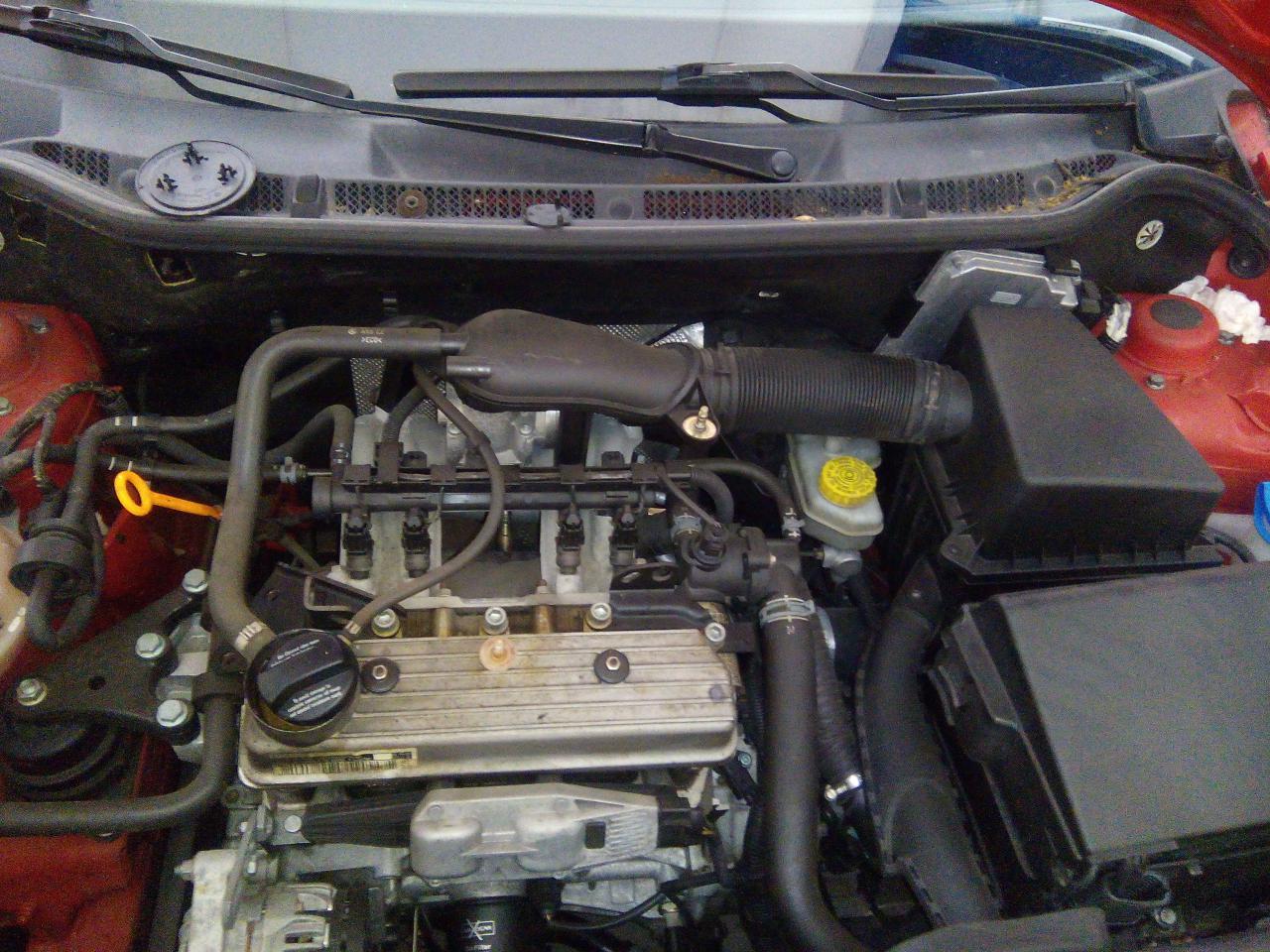

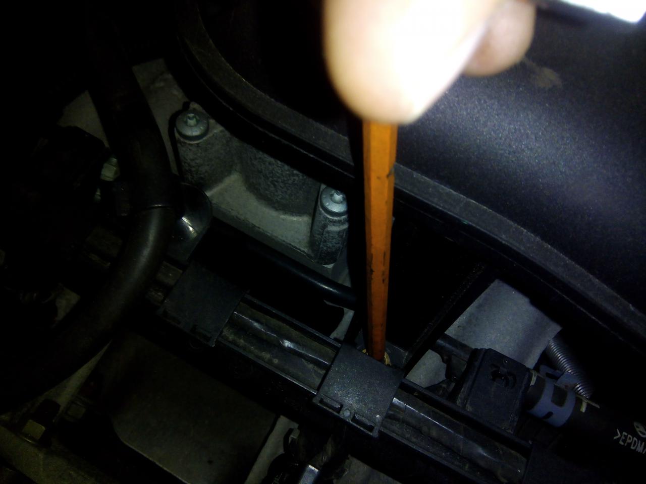

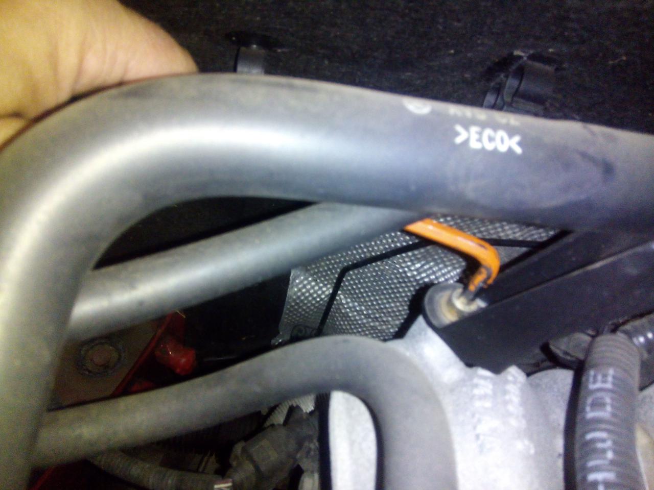

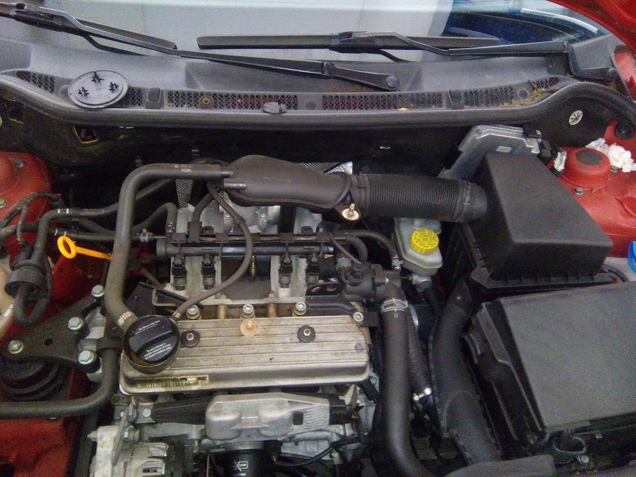

secvaknout sponu a stáhnout umělohmotnou hadici od filtrboxu z toho plastovýho sání

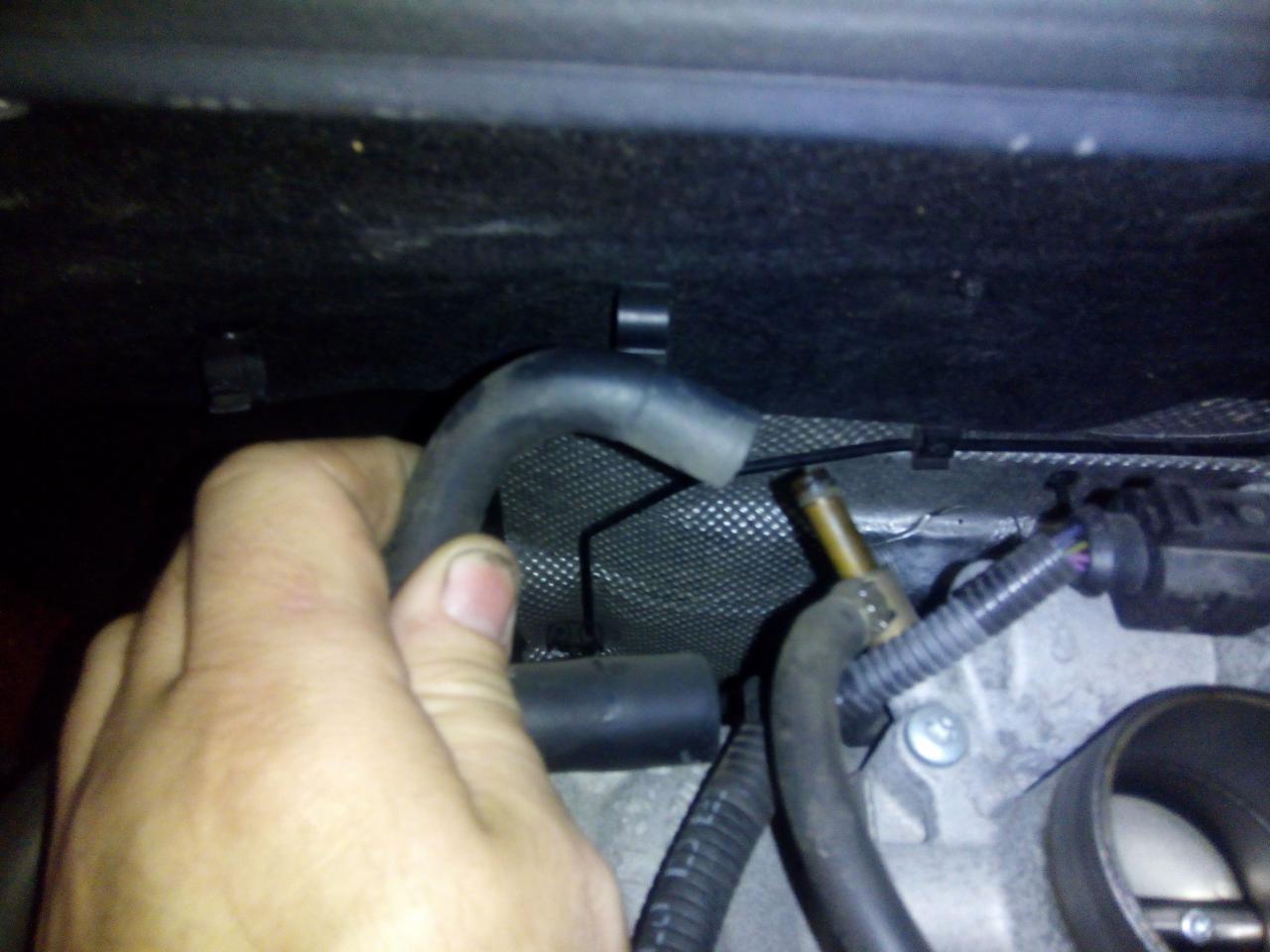

poté stáhnem z plastovýho sání hadici odvětrání víka ventilů

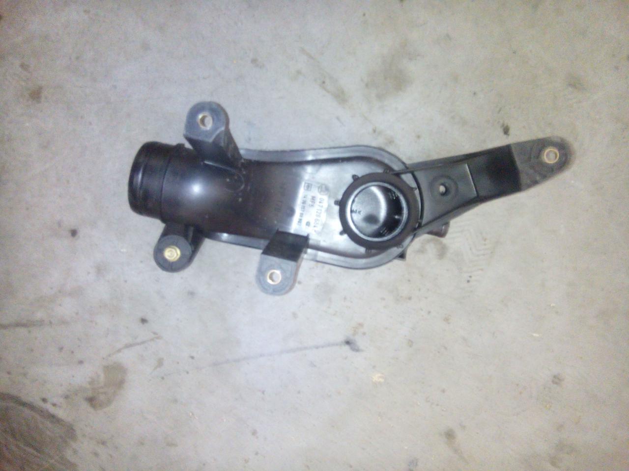

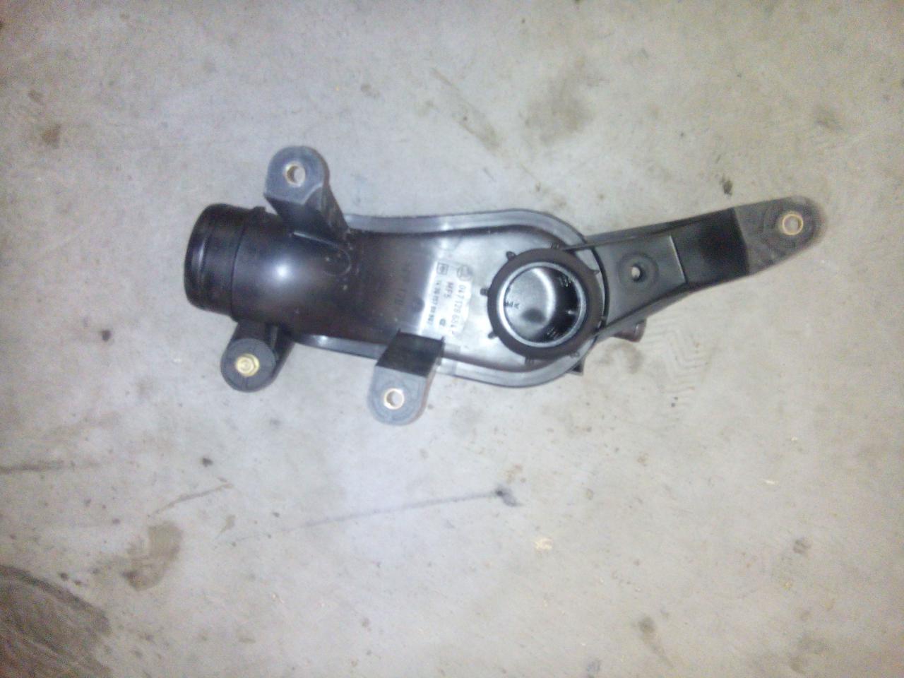

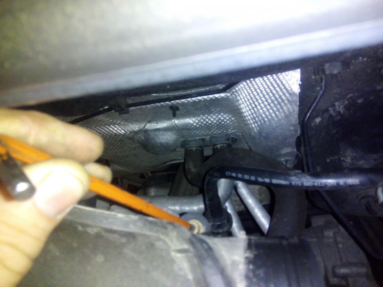

ted povolíme tři imbusy jenž drží to plastový sání a sání stáhnem dolů

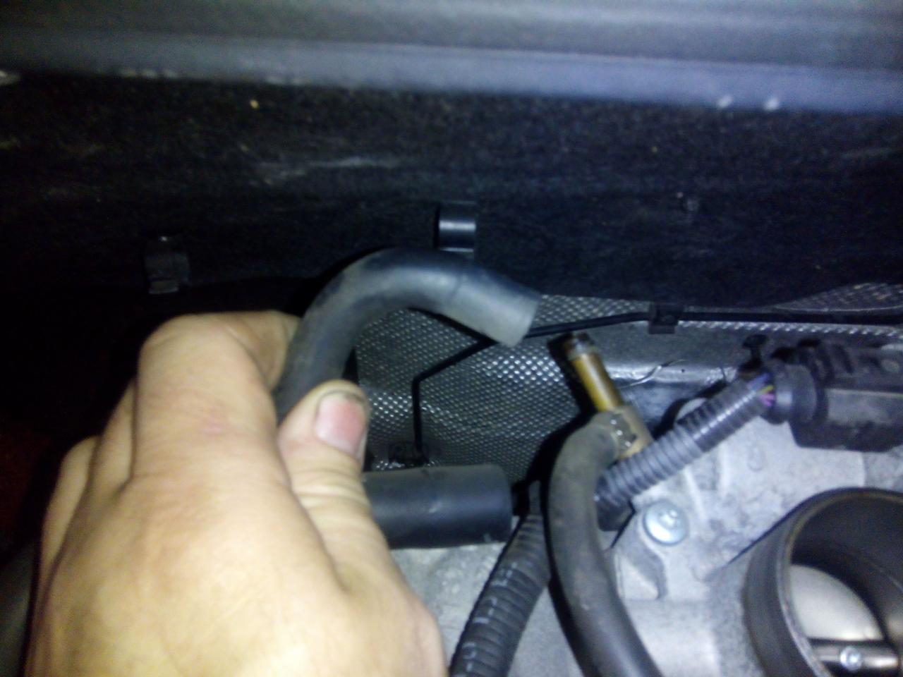

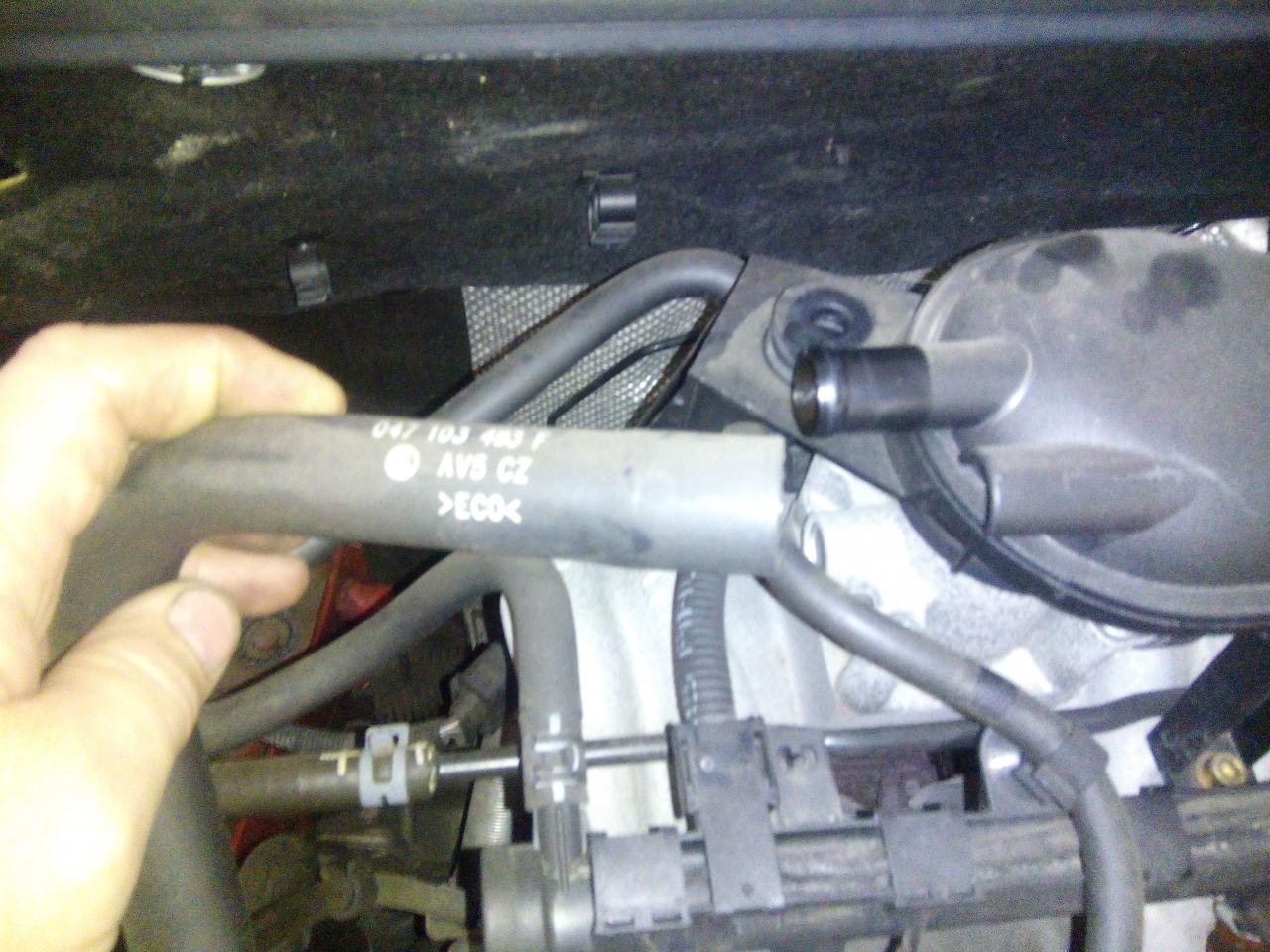

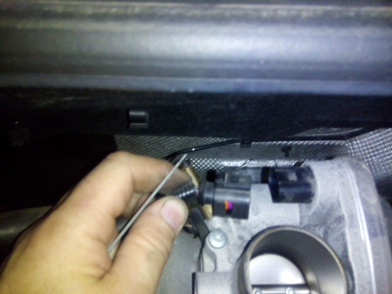

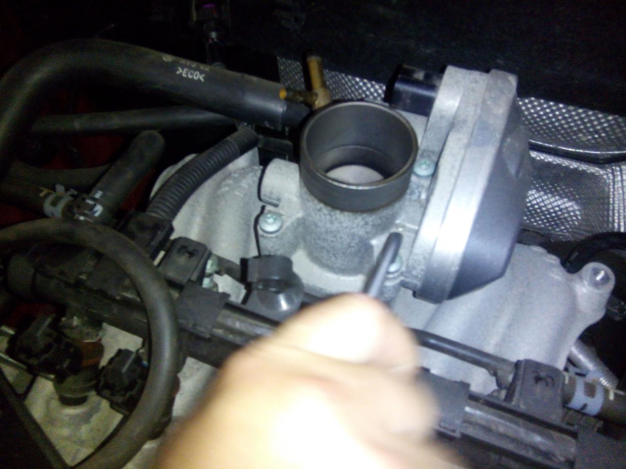

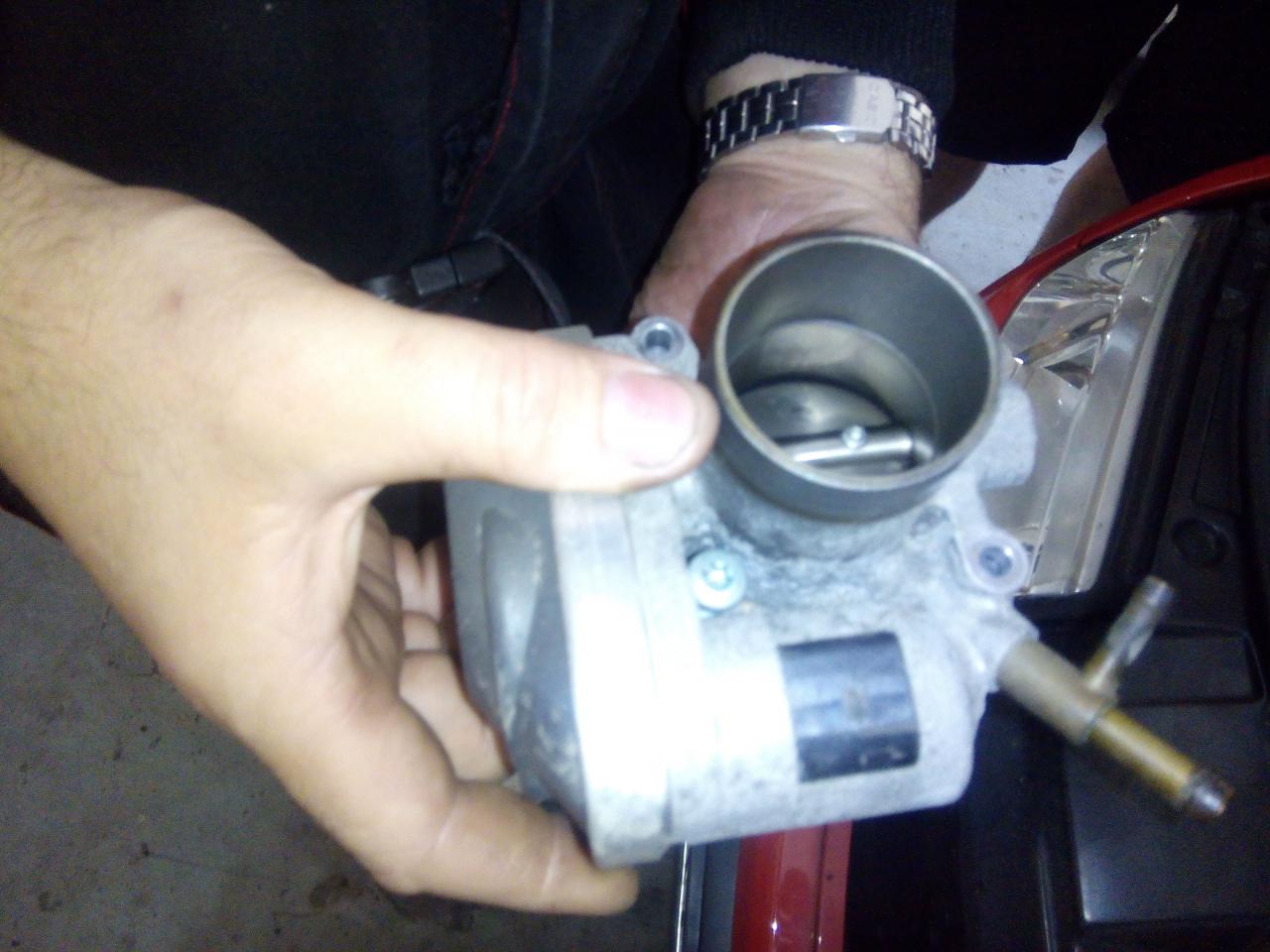

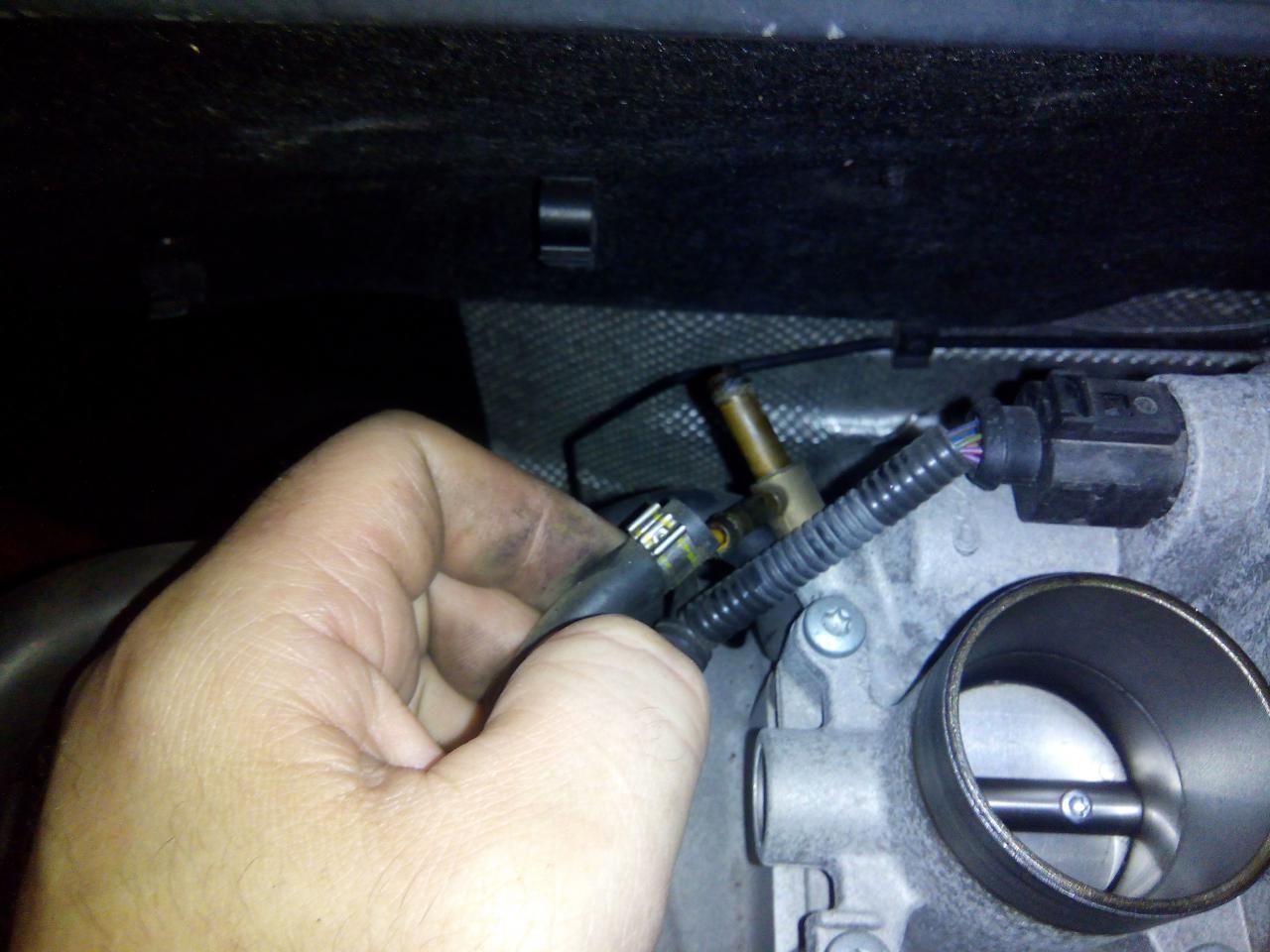

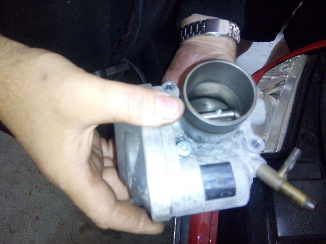

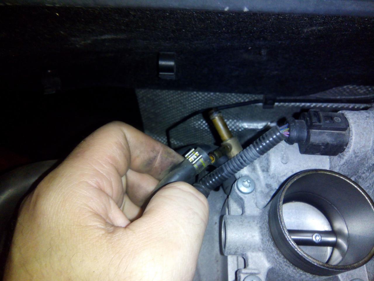

z klapky vycvaknem elektrický konektor a stahnem z klapky obě hadičky viz foto

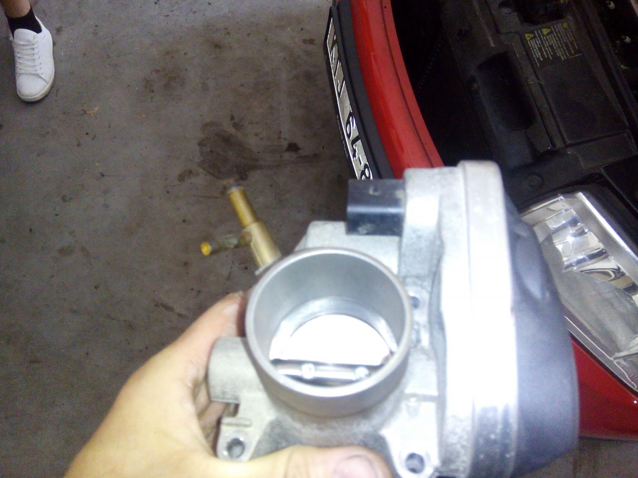

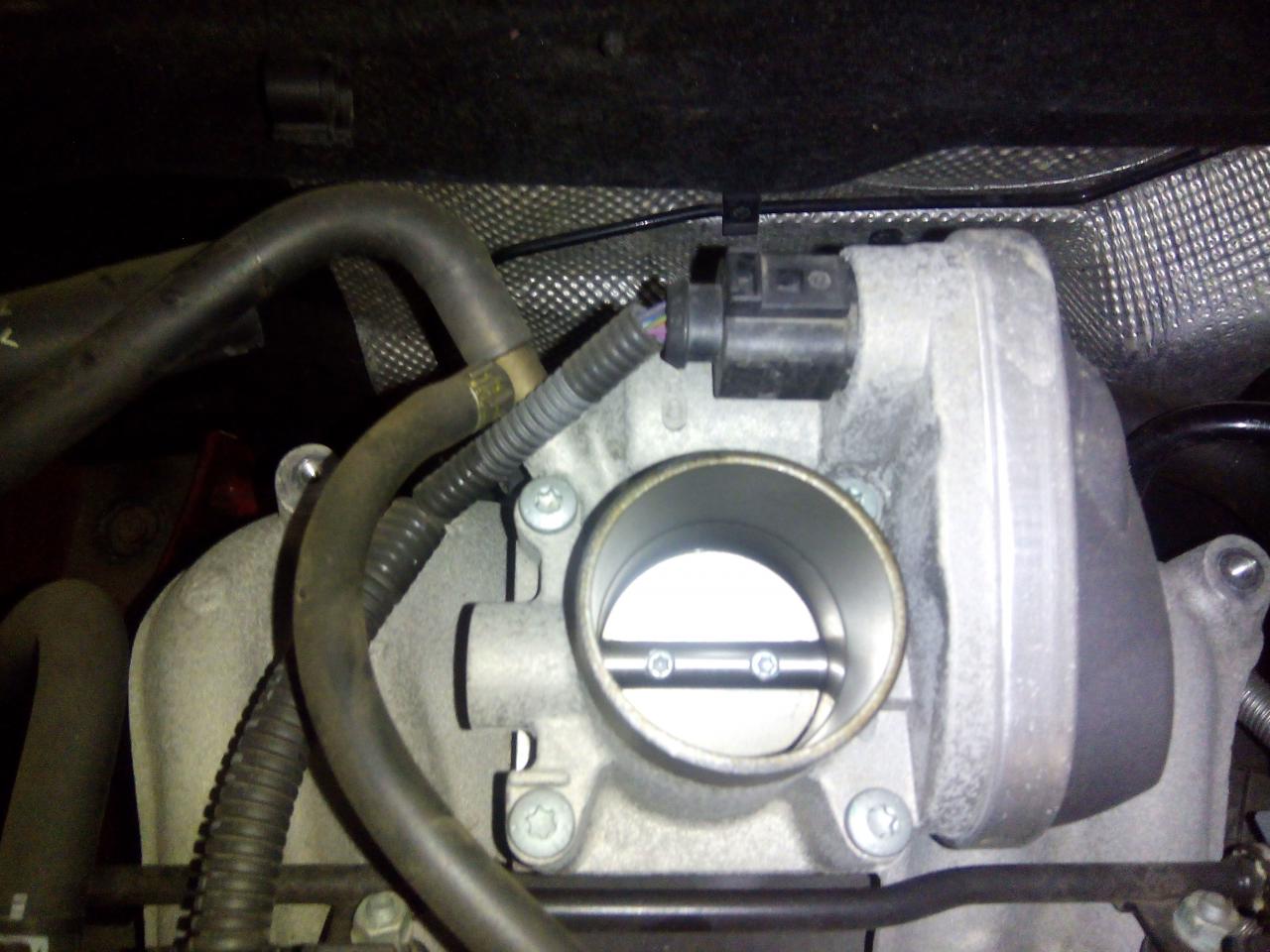

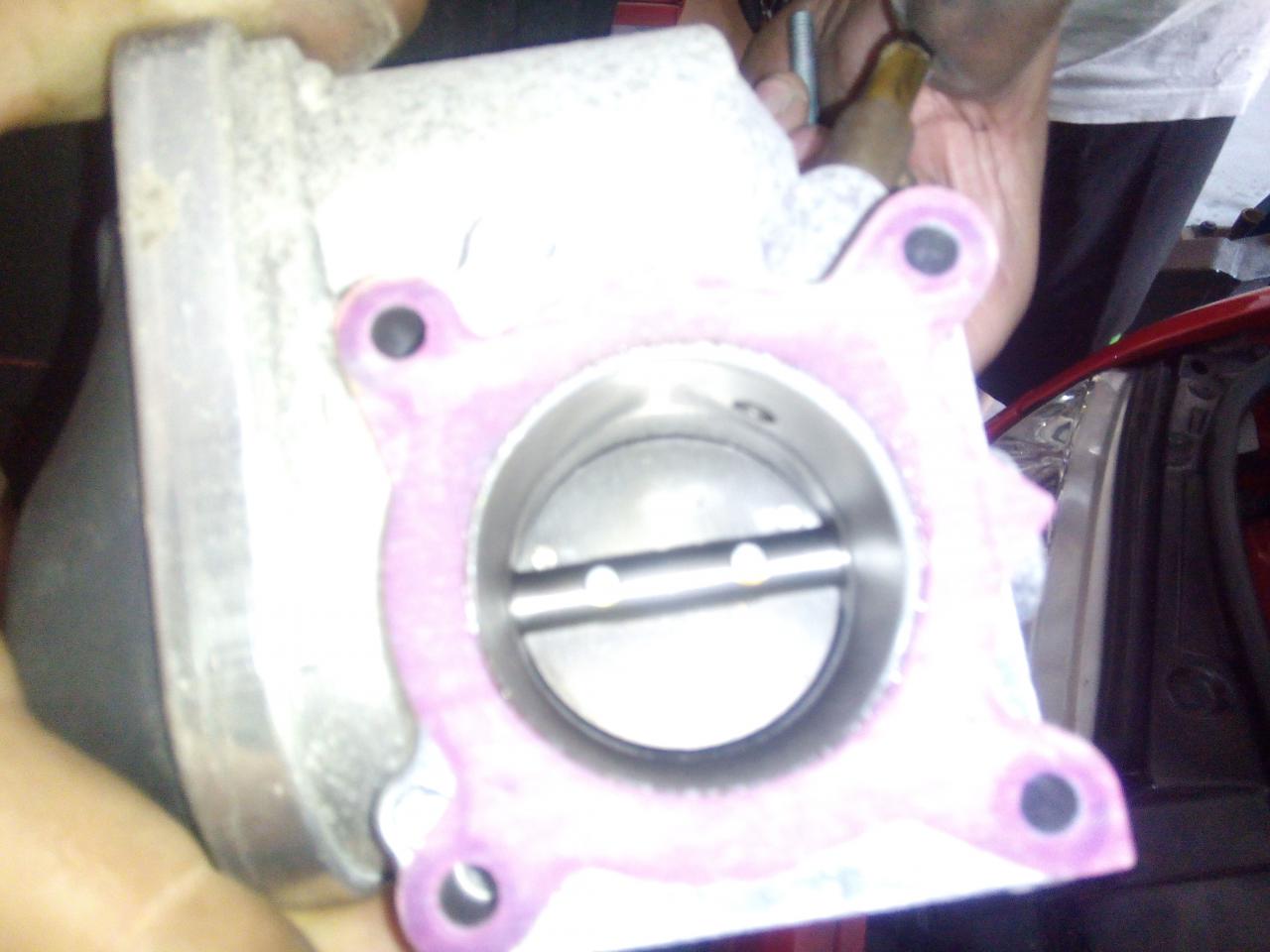

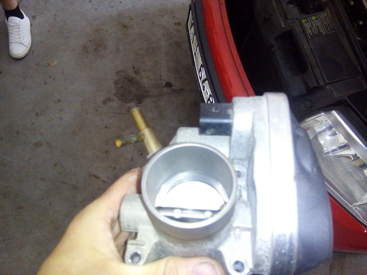

ted povolíme čtyři torxový šrouby jenž drží klapku a tu stáhnem dolů dáváme si pozor pod klapkou je těsnění at si ho zbytečně nepotrháte :pozor:
ted je třeba klapku z obou stran důkladně vyčistit :napad:
používáme technický benzín,naftu,konkor,čistič brzd :napad:
nedoporučuju aceton a keton :pozor:
klapka je elektrická a abychom jí vyčistily i v otevřeném stavu musíme přeprat pružinu která jí zavírá,ničeho se nebojíme de to dobře -nepoužíváme hrubé násilí :pozor:

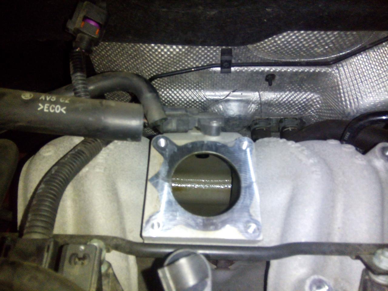

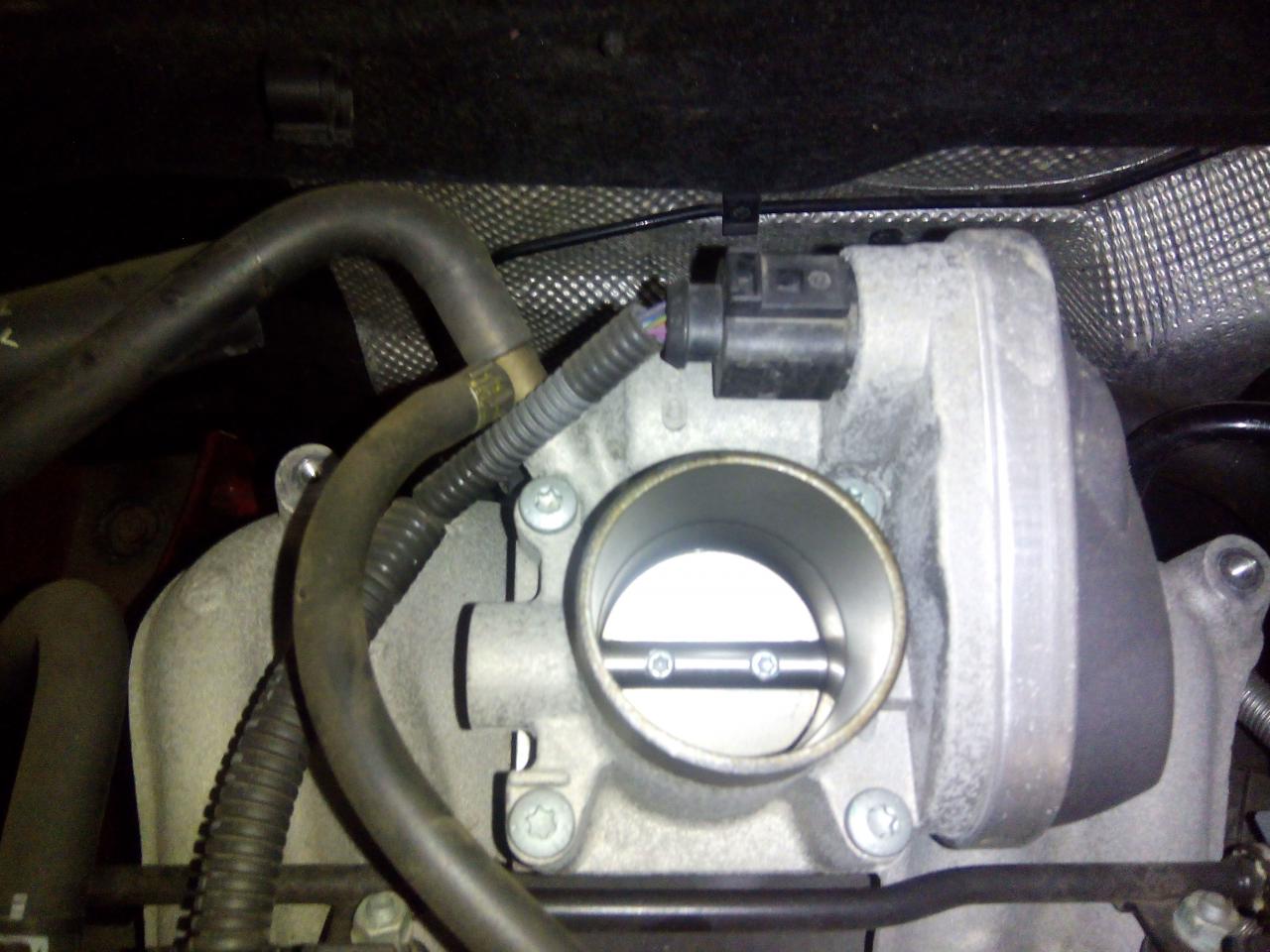

po vyčištění klapku namontujem zpět na motor,
očistíme dosedací plochu na sání motoru a pokud máme nové těsnění dáme nové,pokud nemáme a to staré není poškozené já ho lehce máznu mazivem a klapku namontuju a utáhnu
dále nandáme hadice,nacvaknem konektor,
nandáme a utáhnem plastové sání,nandáme hadici odvětrání víka ventilů a hadici od filtrboxu,dále nandáme plastový dekl motoru utáhnem a nacvaknem krytky
ted už jen natočit motor,ohřát na provozní teplotu a provést Vagem základní nastavení :napad: :super:
