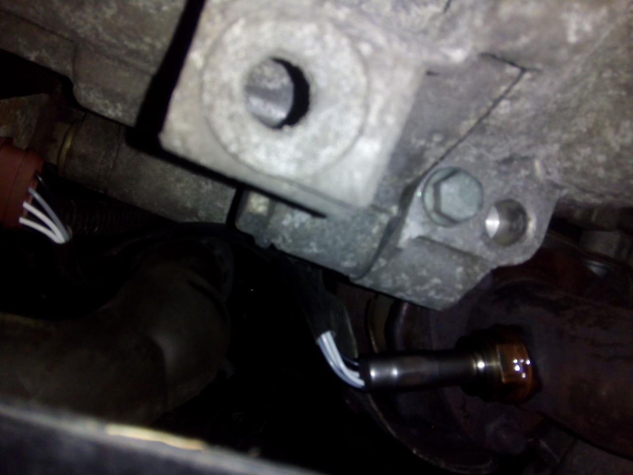

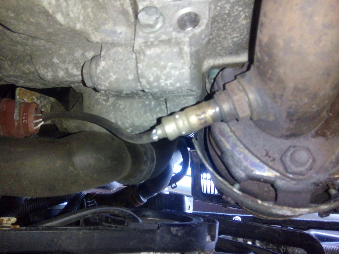

zvednout auto,podložit tak aby na nás nepadlo nebo vyjet na nájezdy
sundat spodní umělohmotnej dekl
vycvaknout konektor z držáku a odpojit lambdu s konektoru
nasadit 22ku klíč povolit a vytočit lambda sondu
připravit novou lambda sondu, závit lambdy posypat suchým grafitem a našroubovat do potrubí
dále nacvaknout konektor a nasadit ho do držáku
ted jen našroubovat plastovej kryt pod motor a máme hotovo :napad:
nakonec vagem smáznem chyby v počítači
p.s.sondu povolujem nejlépe když je auto zahřátý po jízde
já měl za 15 minut hotovo i s výmazem chyb :super:
