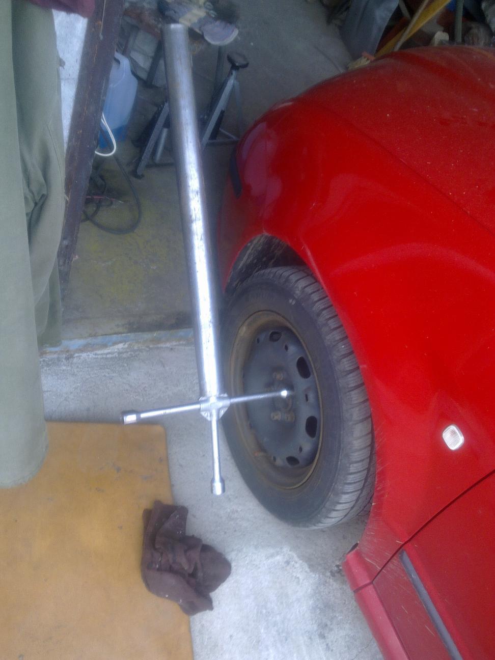

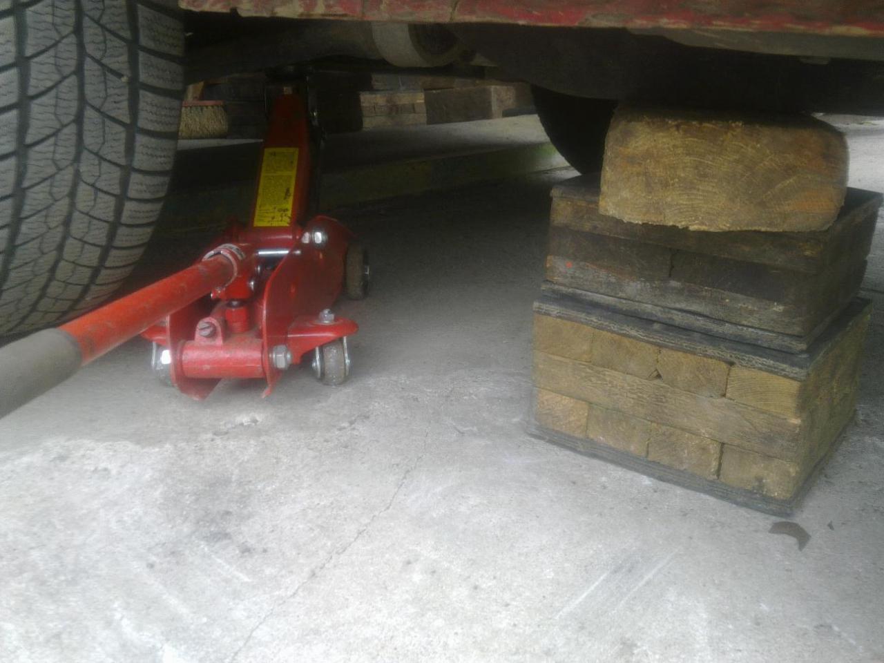

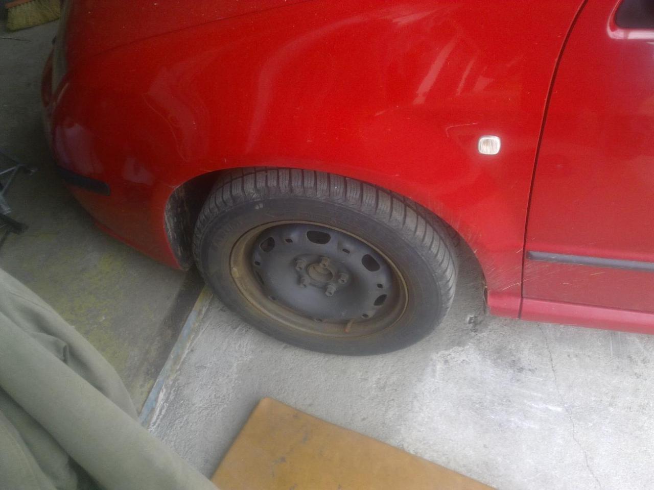

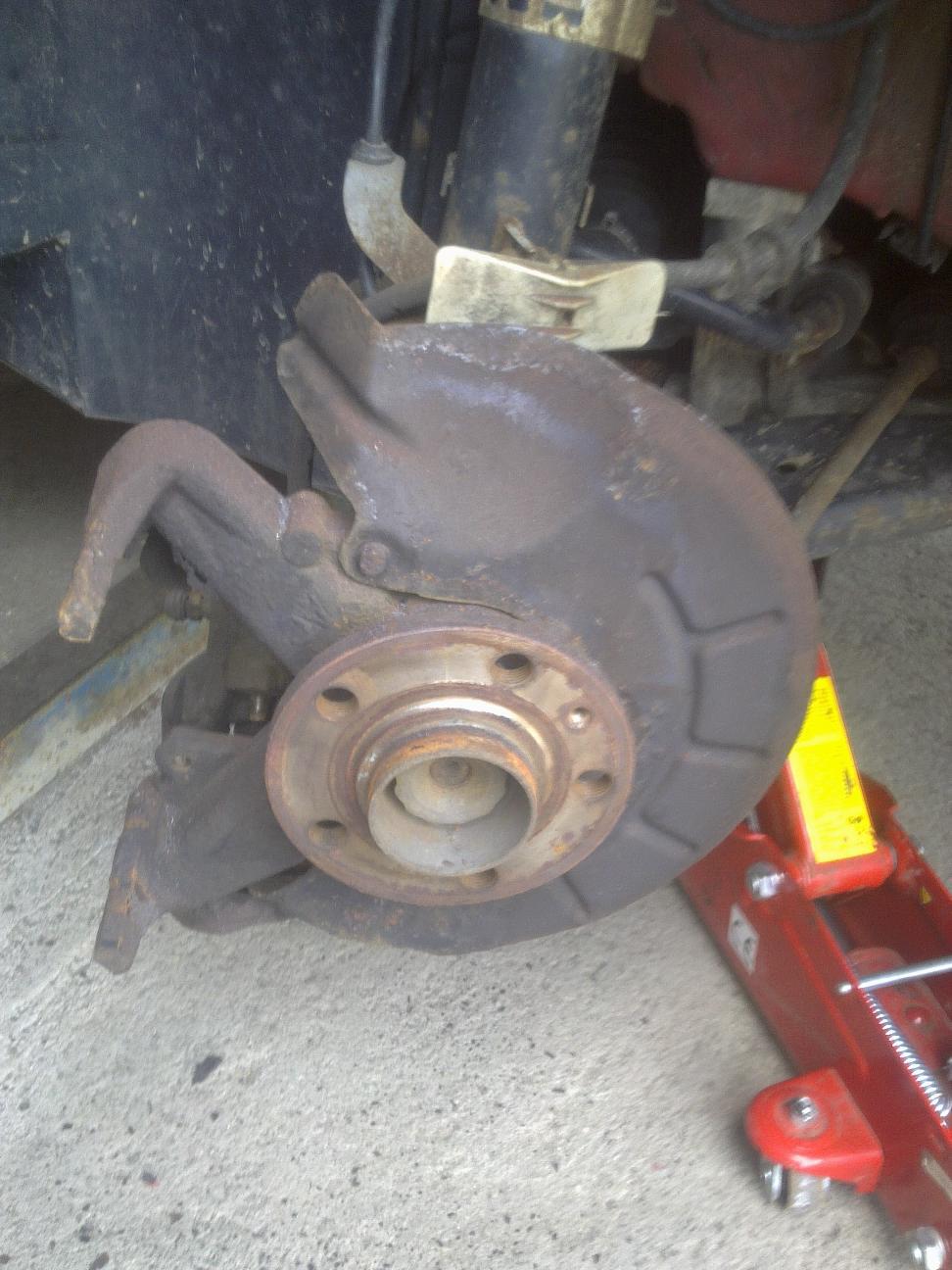

povolit šrouby předního kola zvednou a podložit auto tak aby na nás nespadlo a sundat kolo

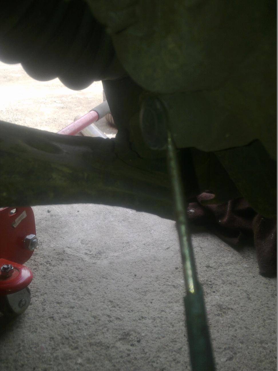

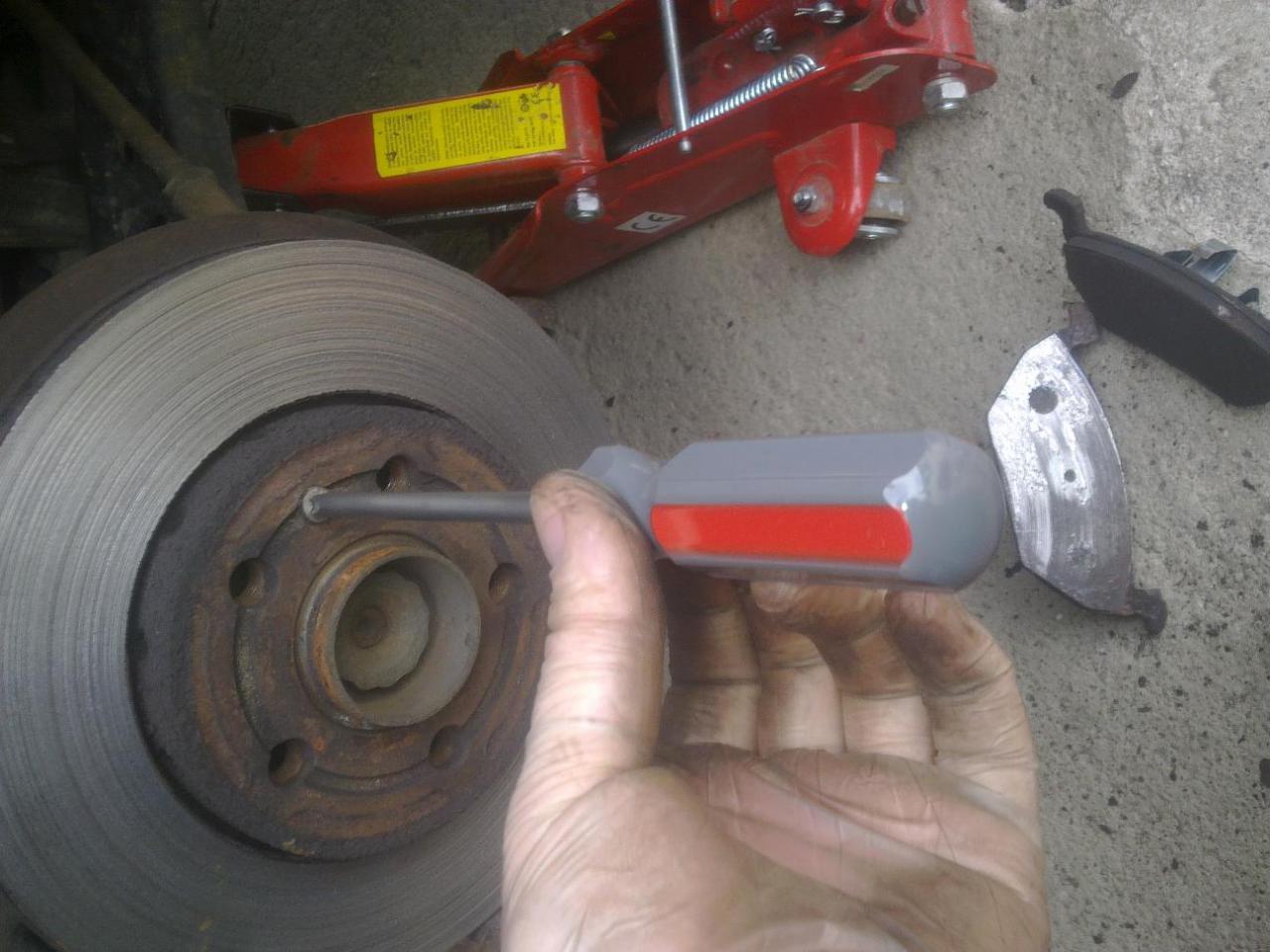

křížovým šroubovákem povolit zajištovací šroub pokud to nepude odvrtat

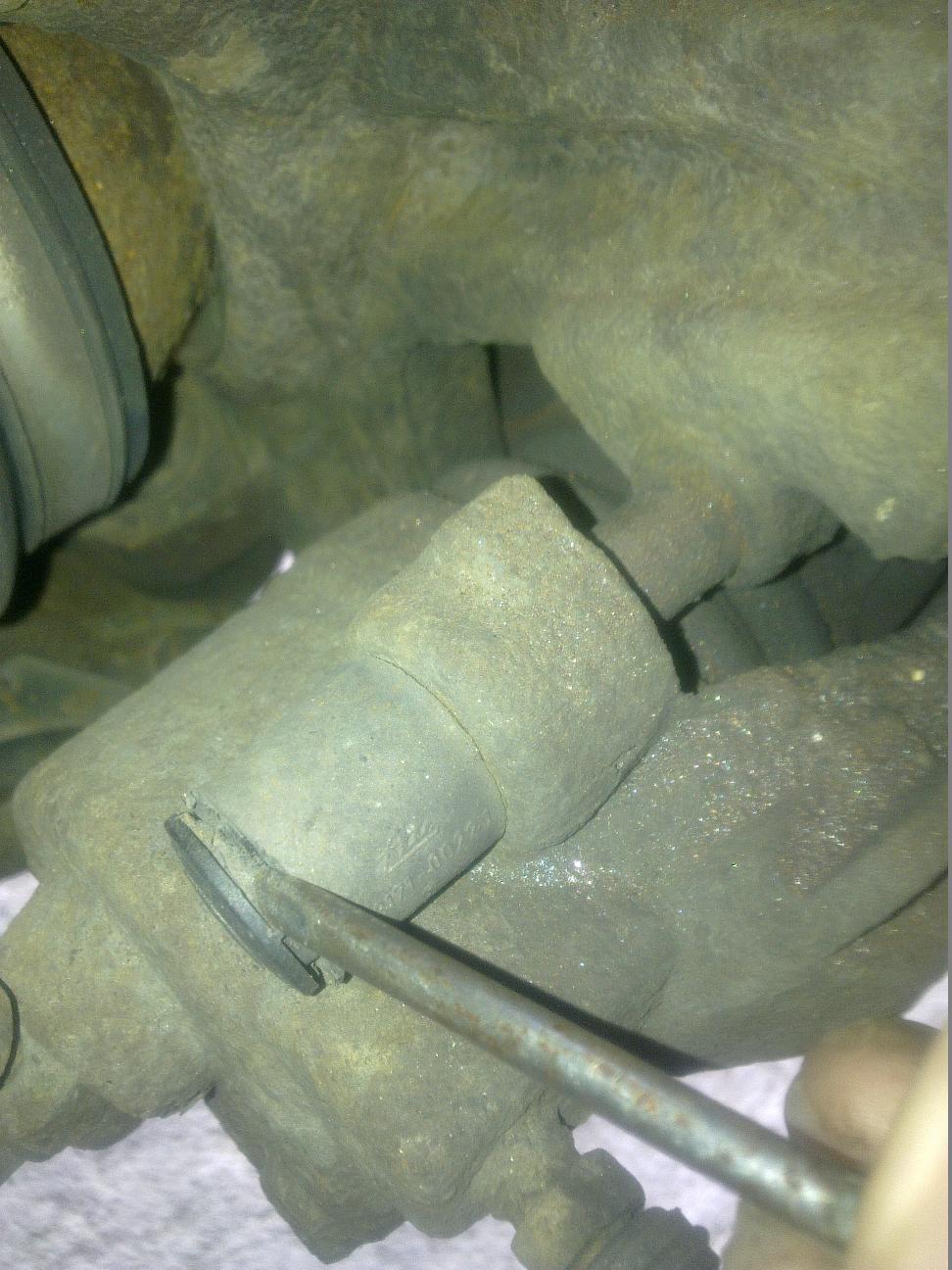

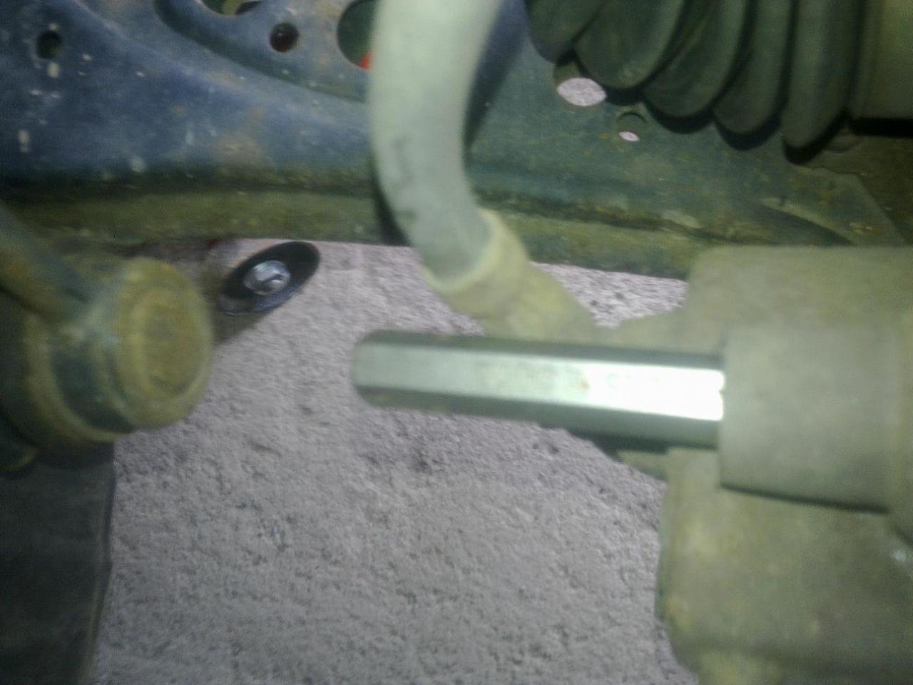

ted si ze zadu na brzdiči vycvaknem nahoře i dole krytky jenž chrání plovoucí šrouby
poté imbusem č.7 vytočime a povytáhnem oba plovoucí šrouby

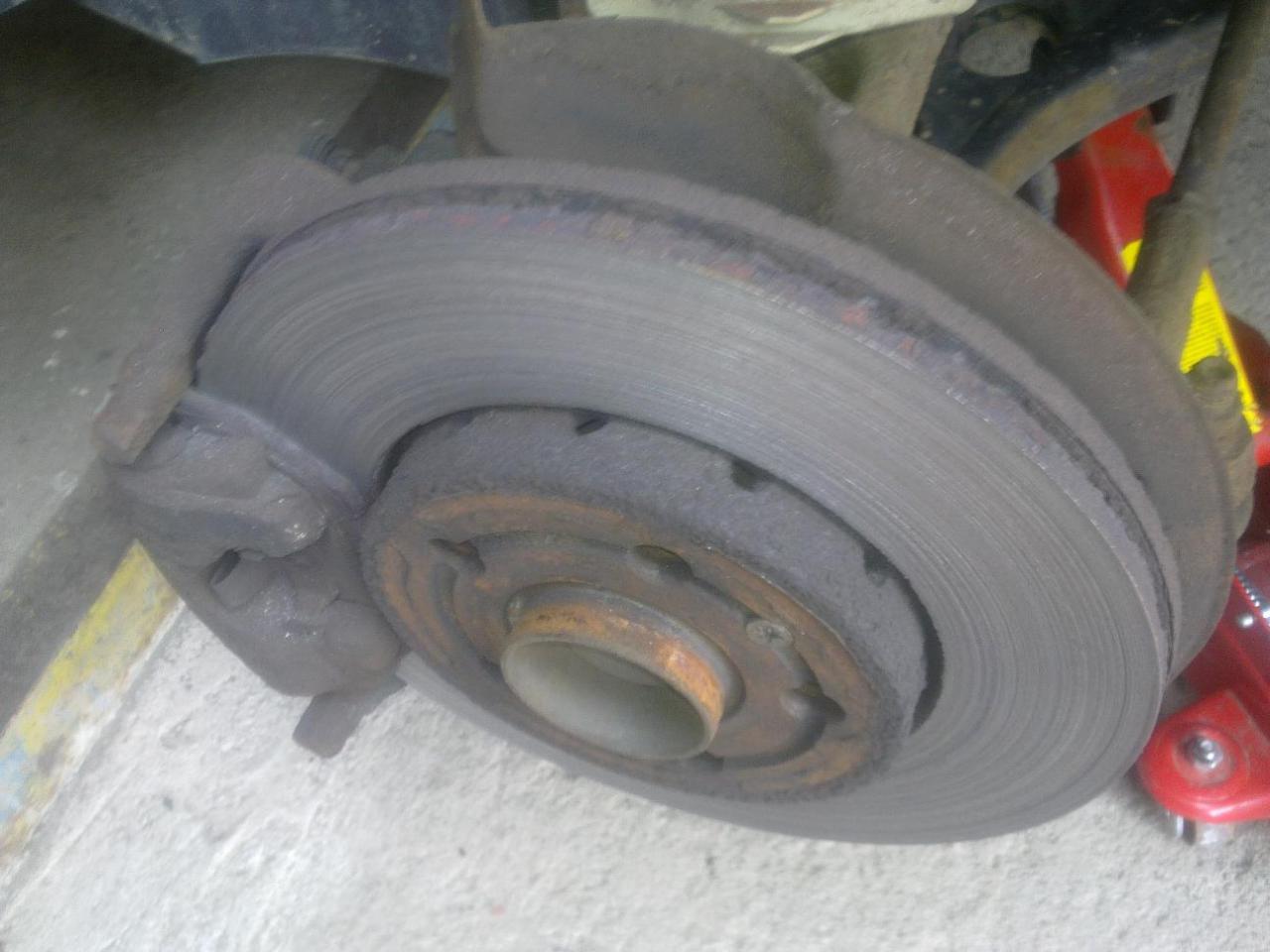

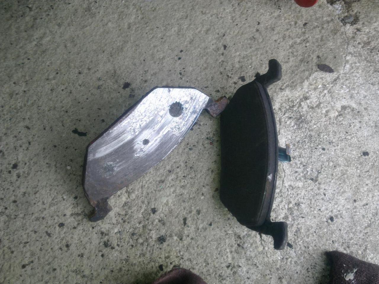

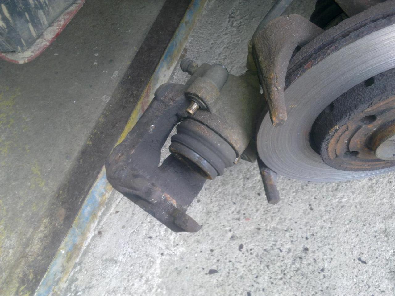

poté stáhnem brzdič i s destičkama s kotouče a destičky vycvaknem s brzdiče
ted sundáme i samotný brzdový kotouč
ted vemem bud přípravek nebo velké siko kleště a zatlačíme vylezlý píst zpět do brzdiče
ted si vše očistíme drátěným kartáčem zvláště náboj je třeba mít čistý aby nám po montáži neházeli nový kotouče u brzdiče si dáme pozor at nepoškodíme prachovku :pozor:

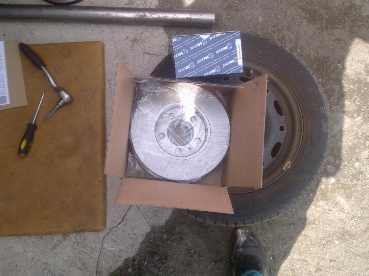

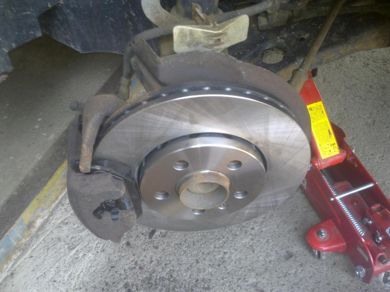

vemem nový kotouč odmastíme a namontujeme,
poté vemem nový destičky a nacvaknem je do brzdiče následně brzdič namontujem zpět a utáhnem plovoucí šrouby a nacvaknem krytky
ted už jen namontovat kolo pustit z heveru a hurá na druhé kolo :napad:
až budete mít komplet vyměněno nezapomenout si před jízdou našlapat brzdy abyste v první zatáčce nebyly nemile překvapeni že de pedál až na zem :pozor: :pozor: :pozor:
