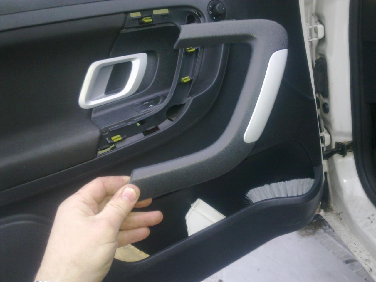

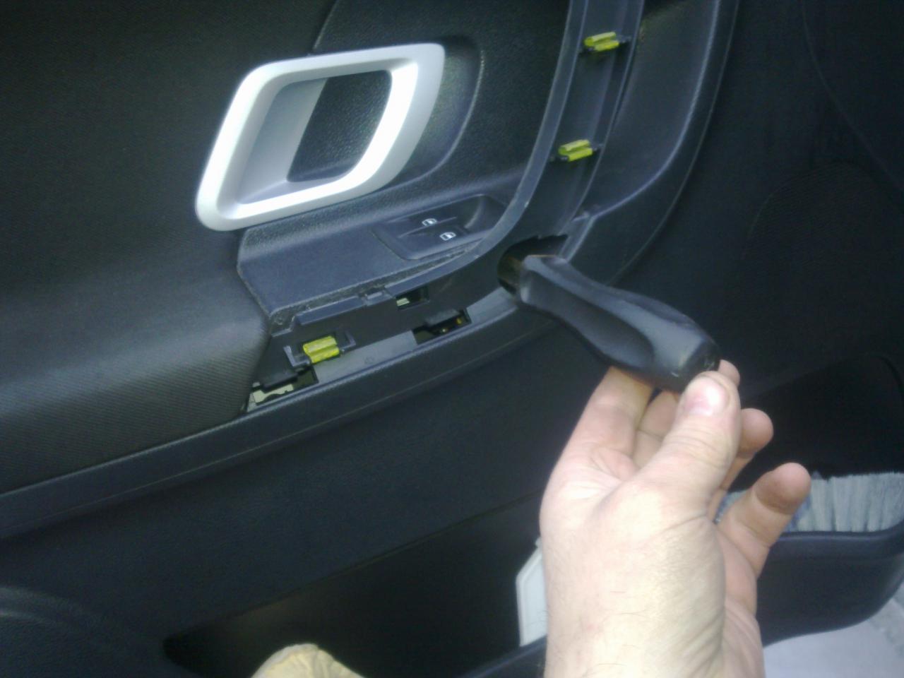

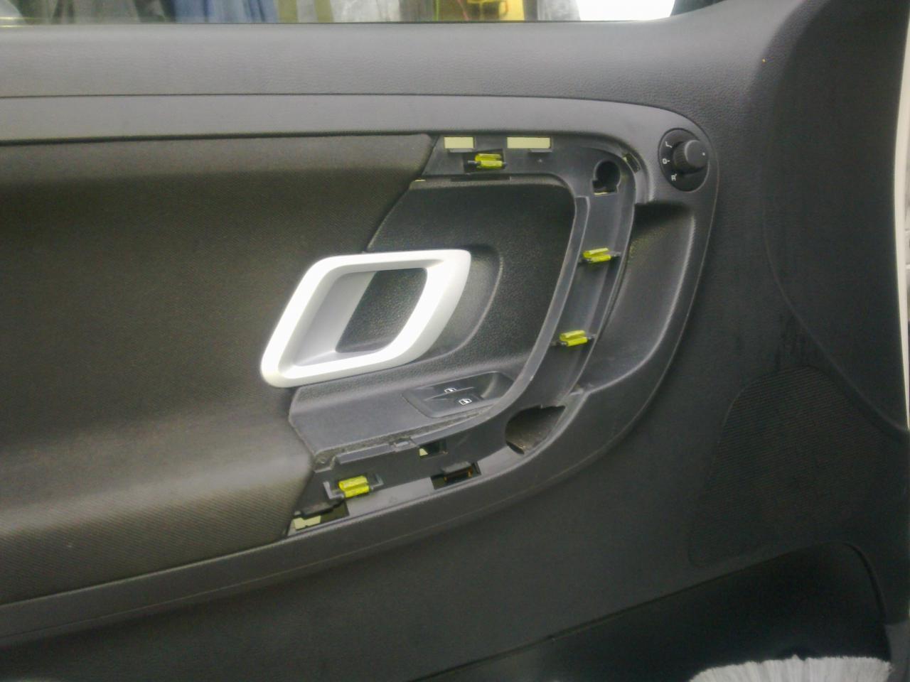

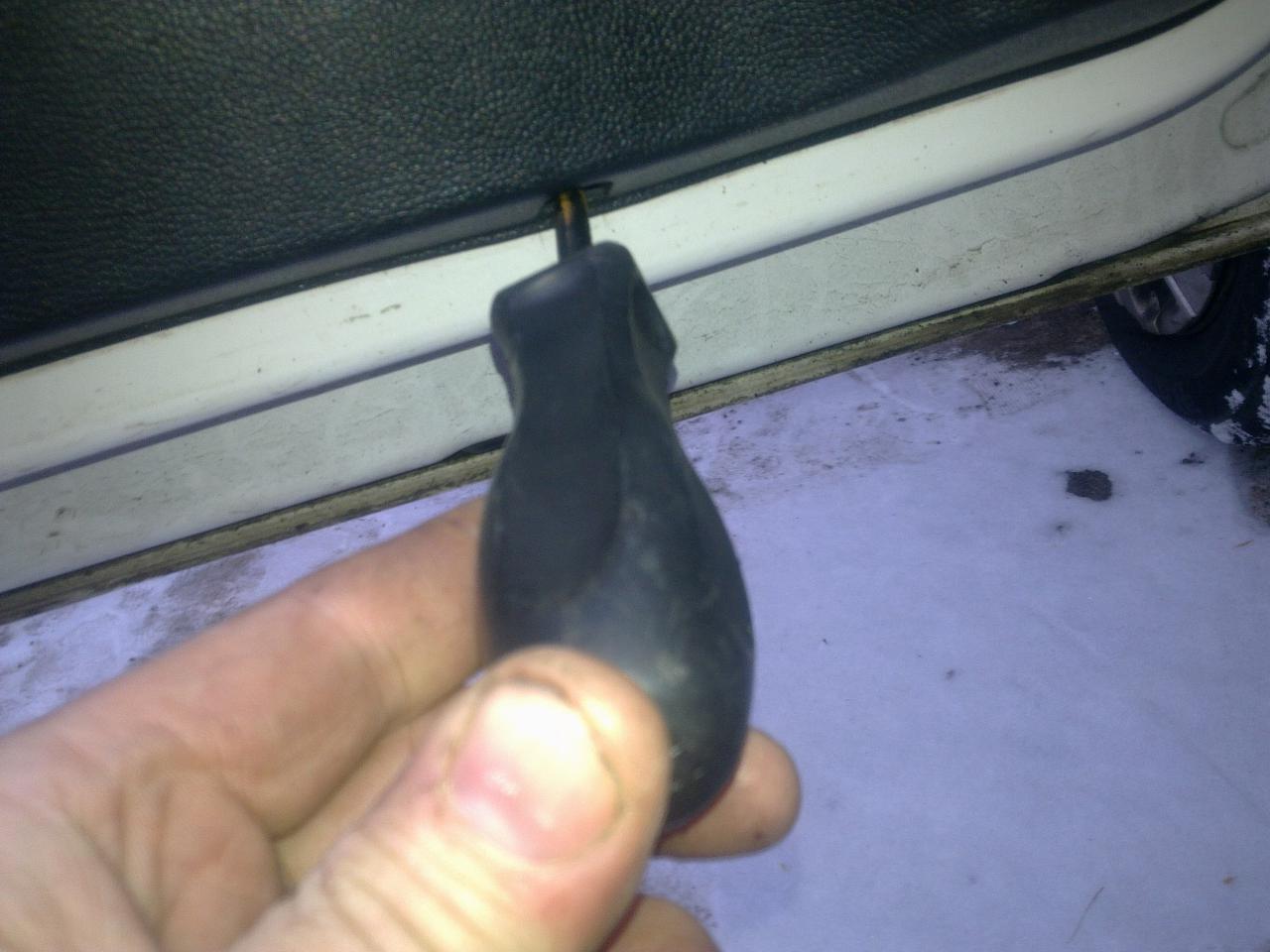

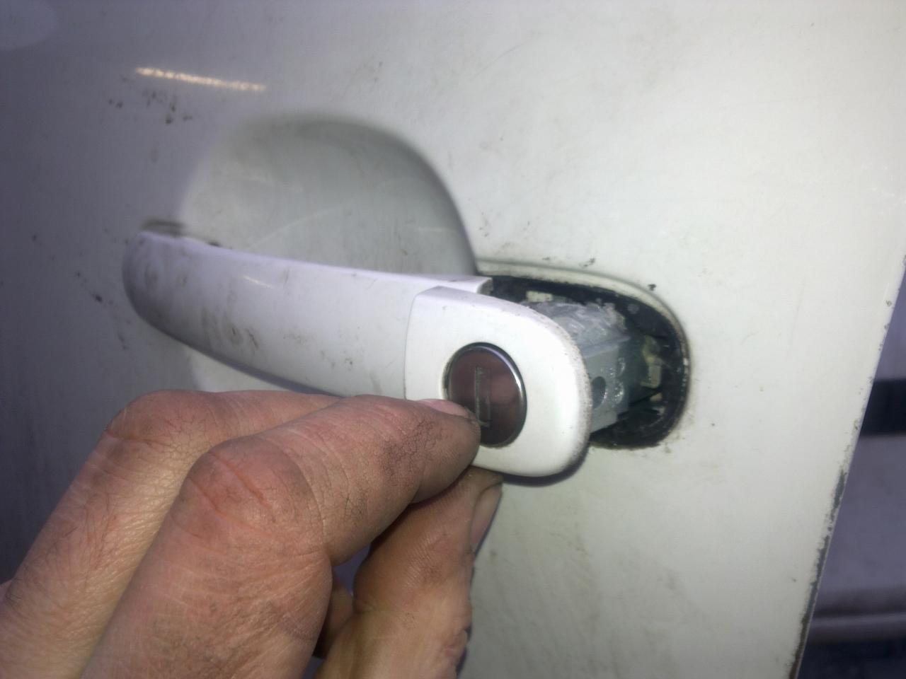

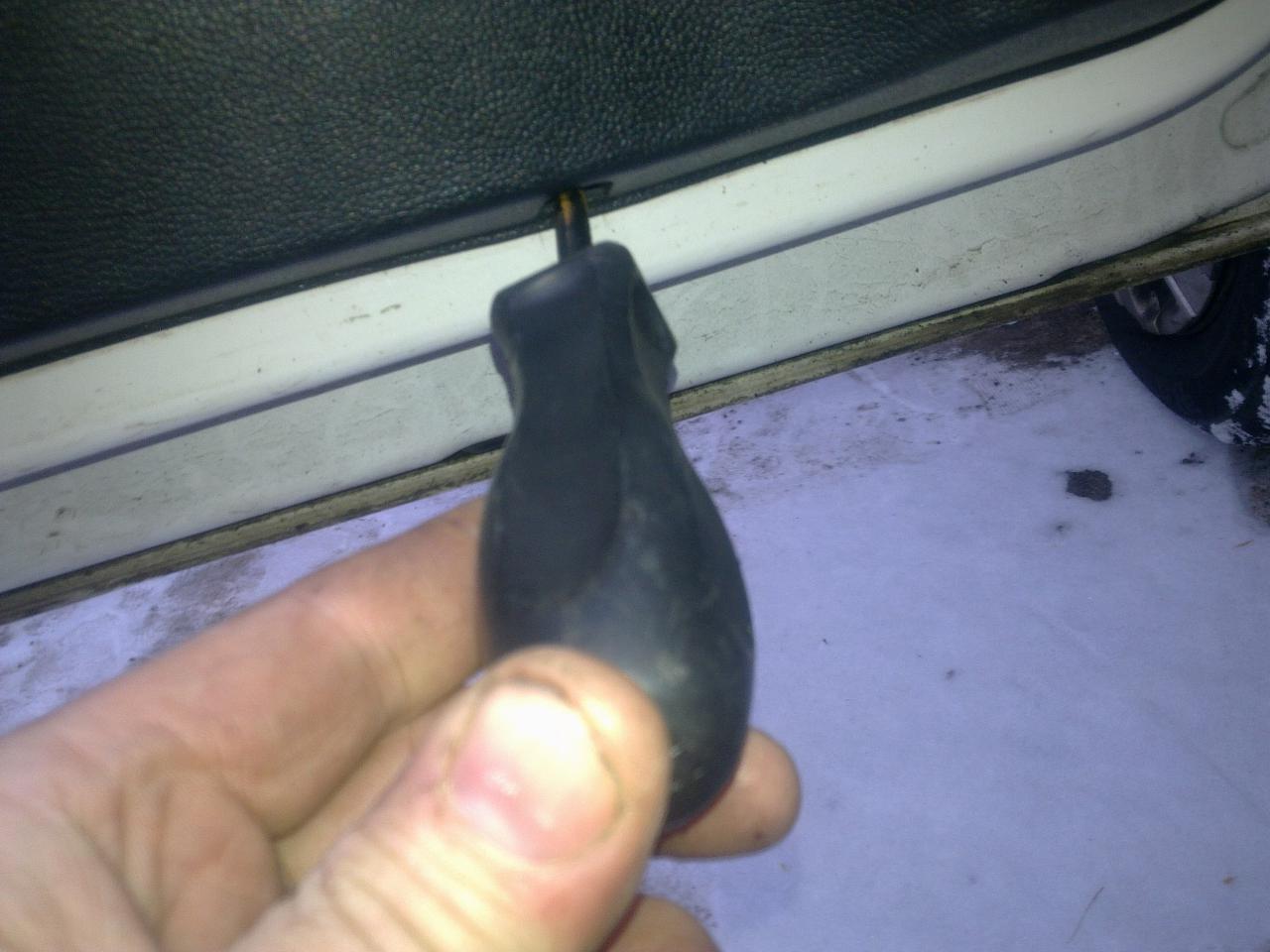

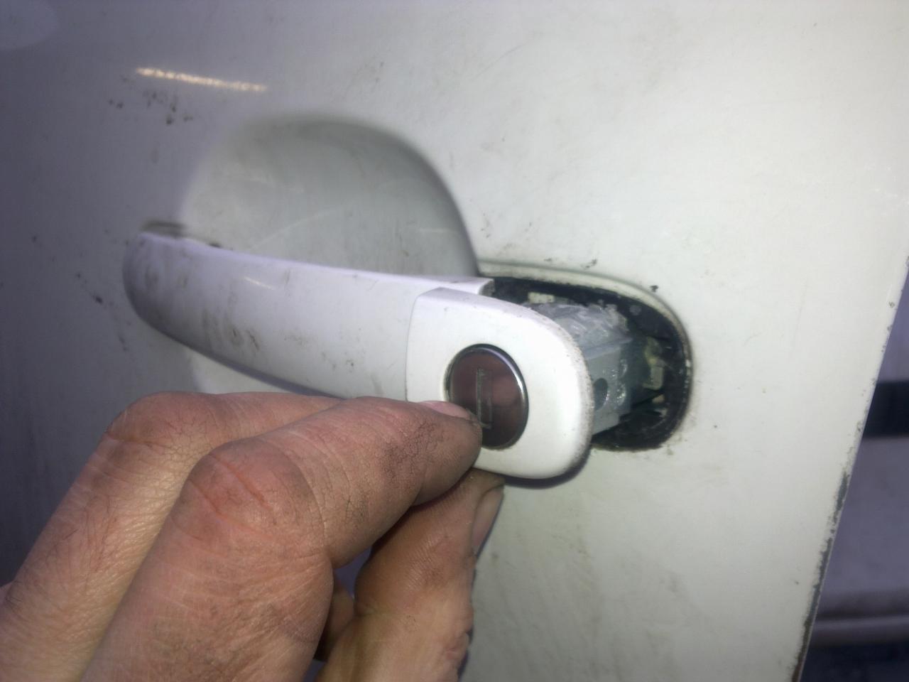

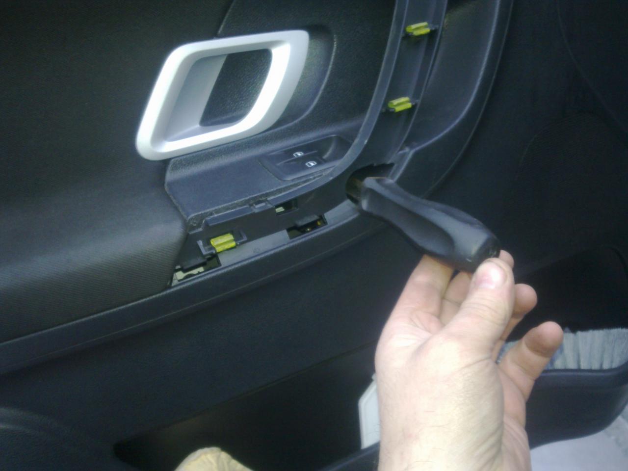

otevřít dveře a vycvaknout umělohmotný kryt madla

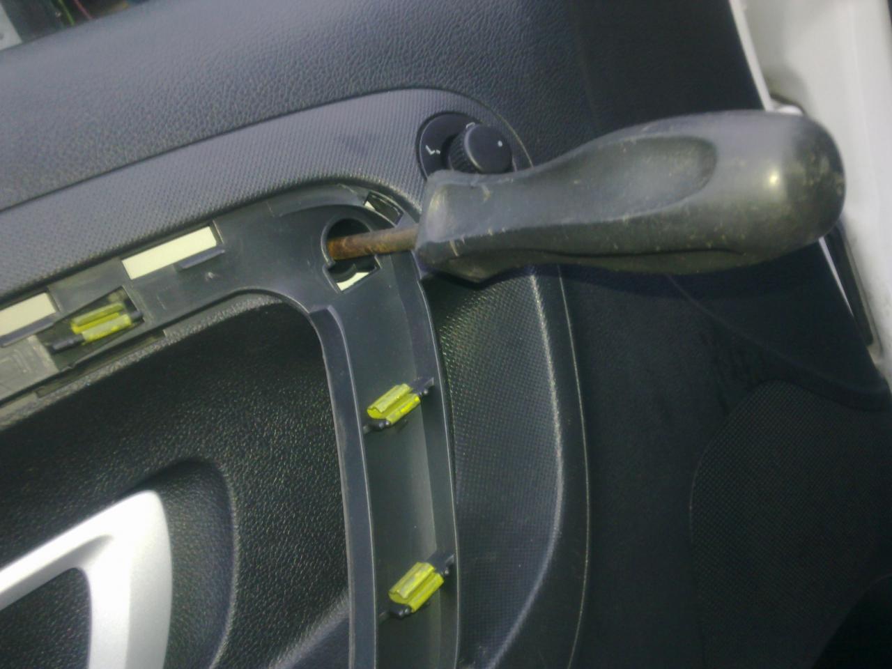

povolit 2 torxové šrouby viz foto

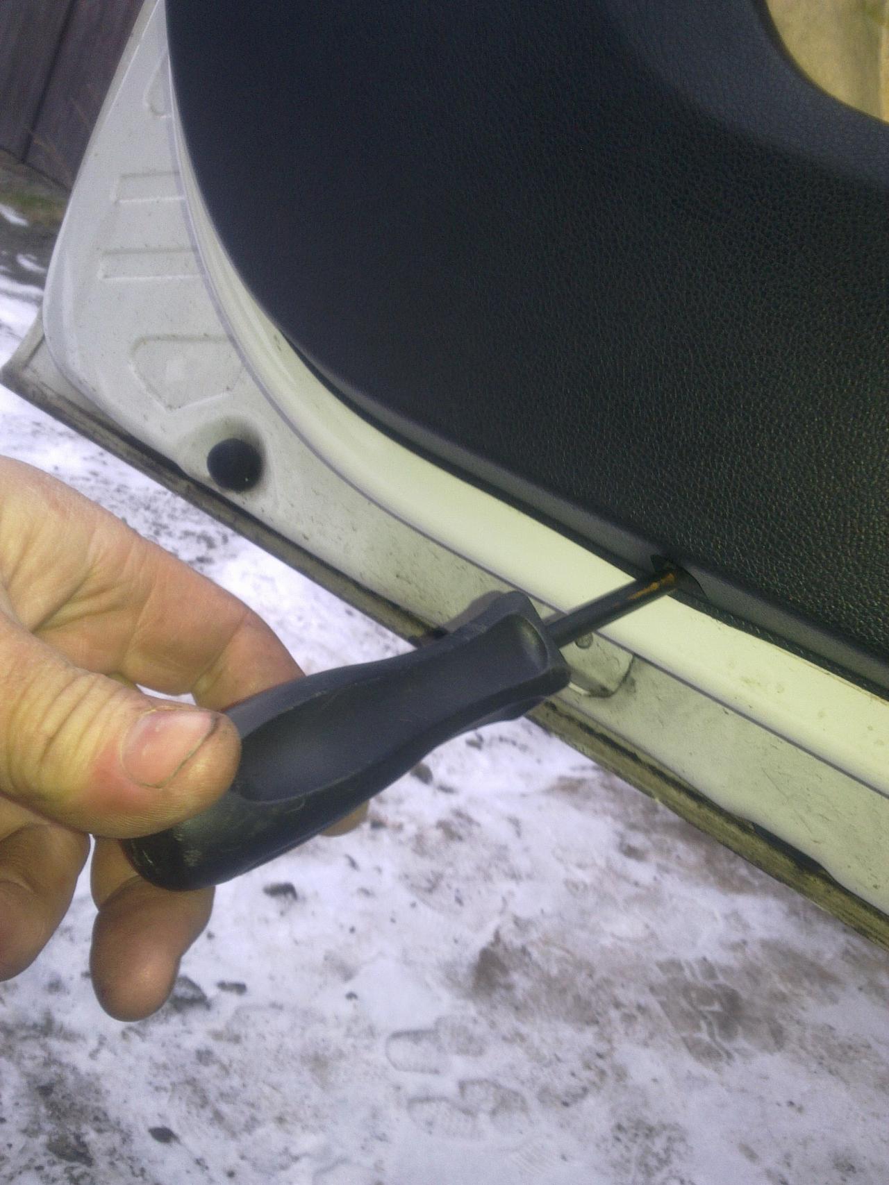

ve spodní části tapecírunku povolíme další 2 torxi viz foto

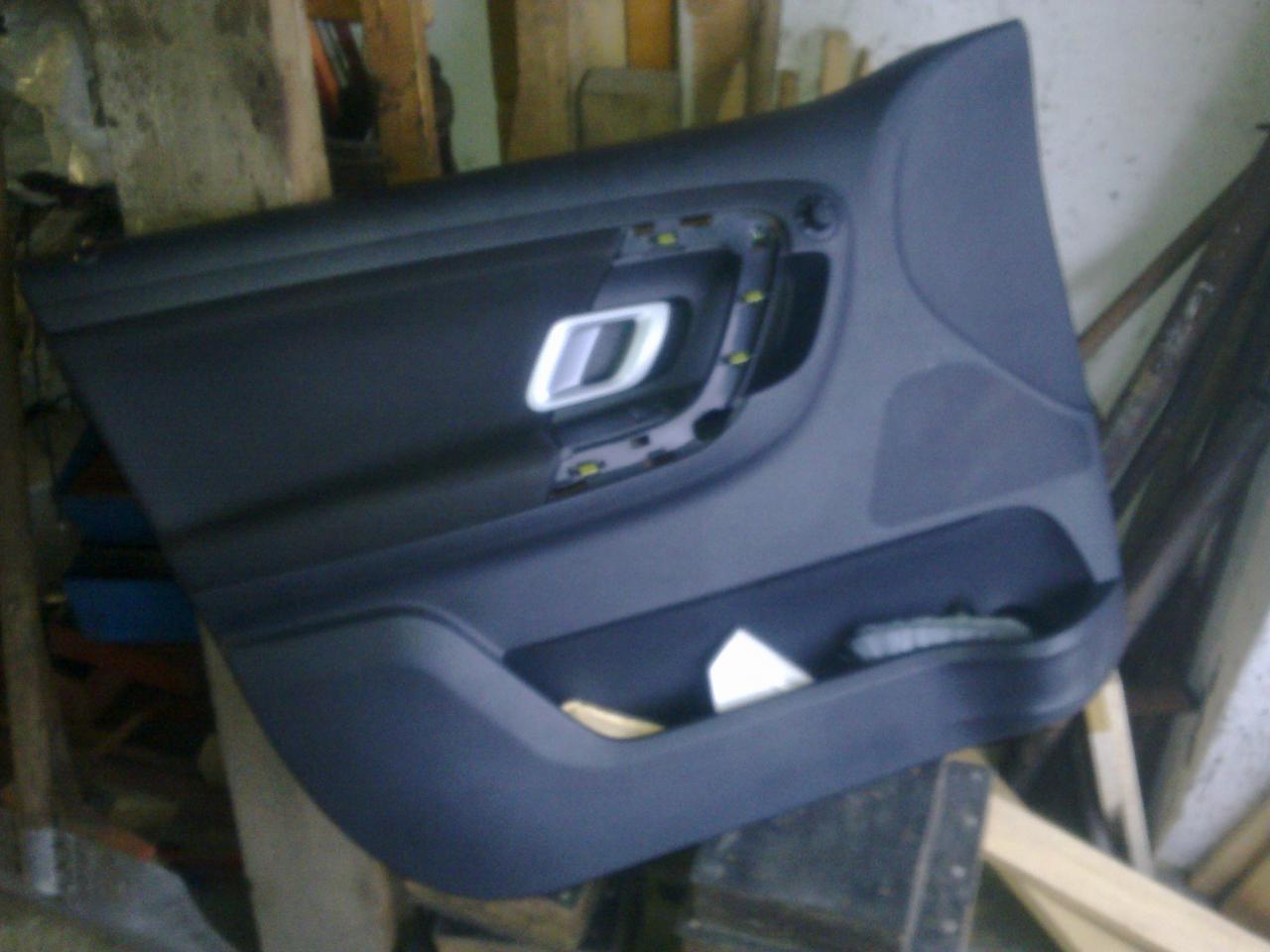

ted si od spoda vycvaknem samotný tapecírunk drží na umělohmotnejch trnech,

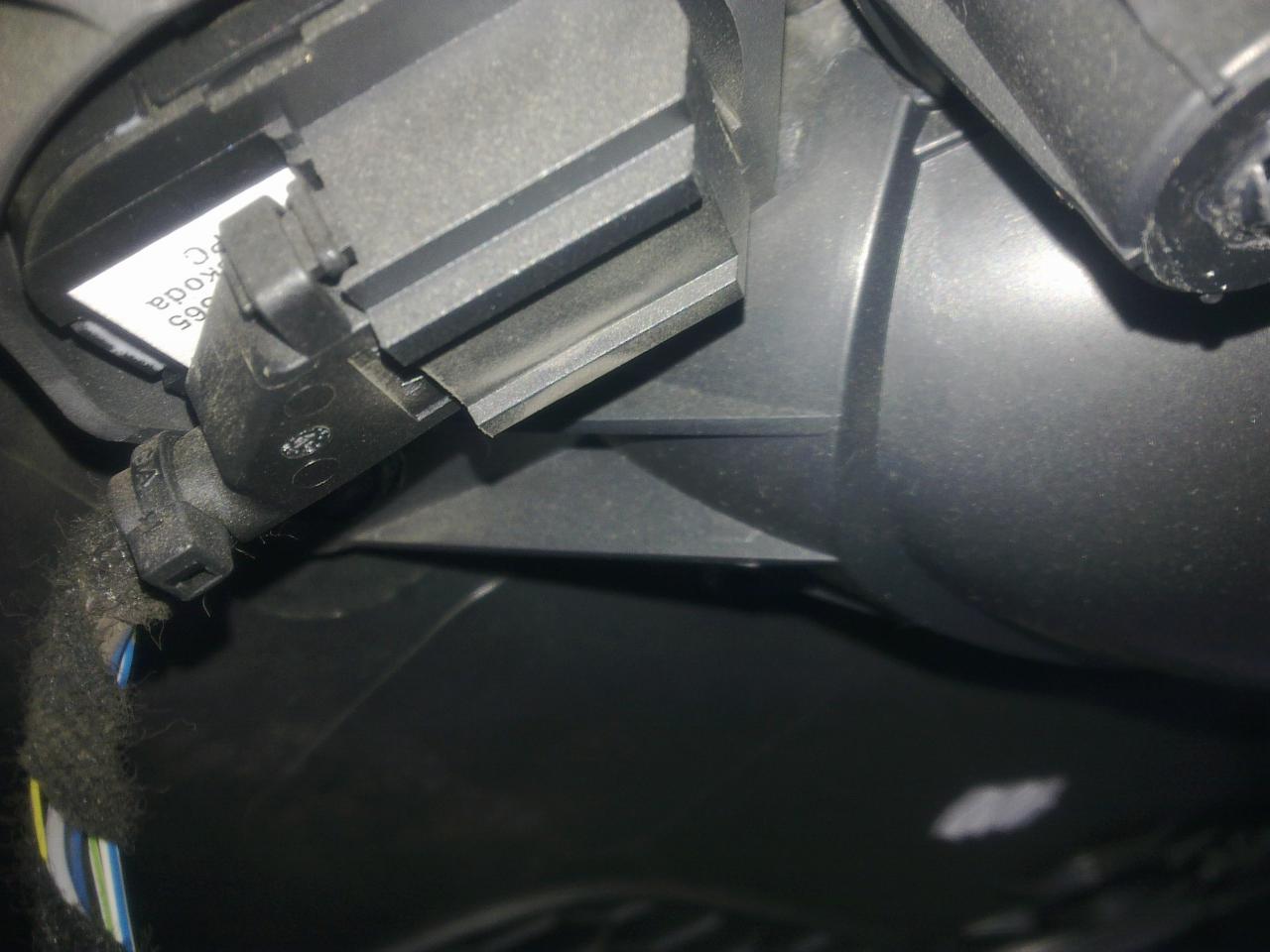

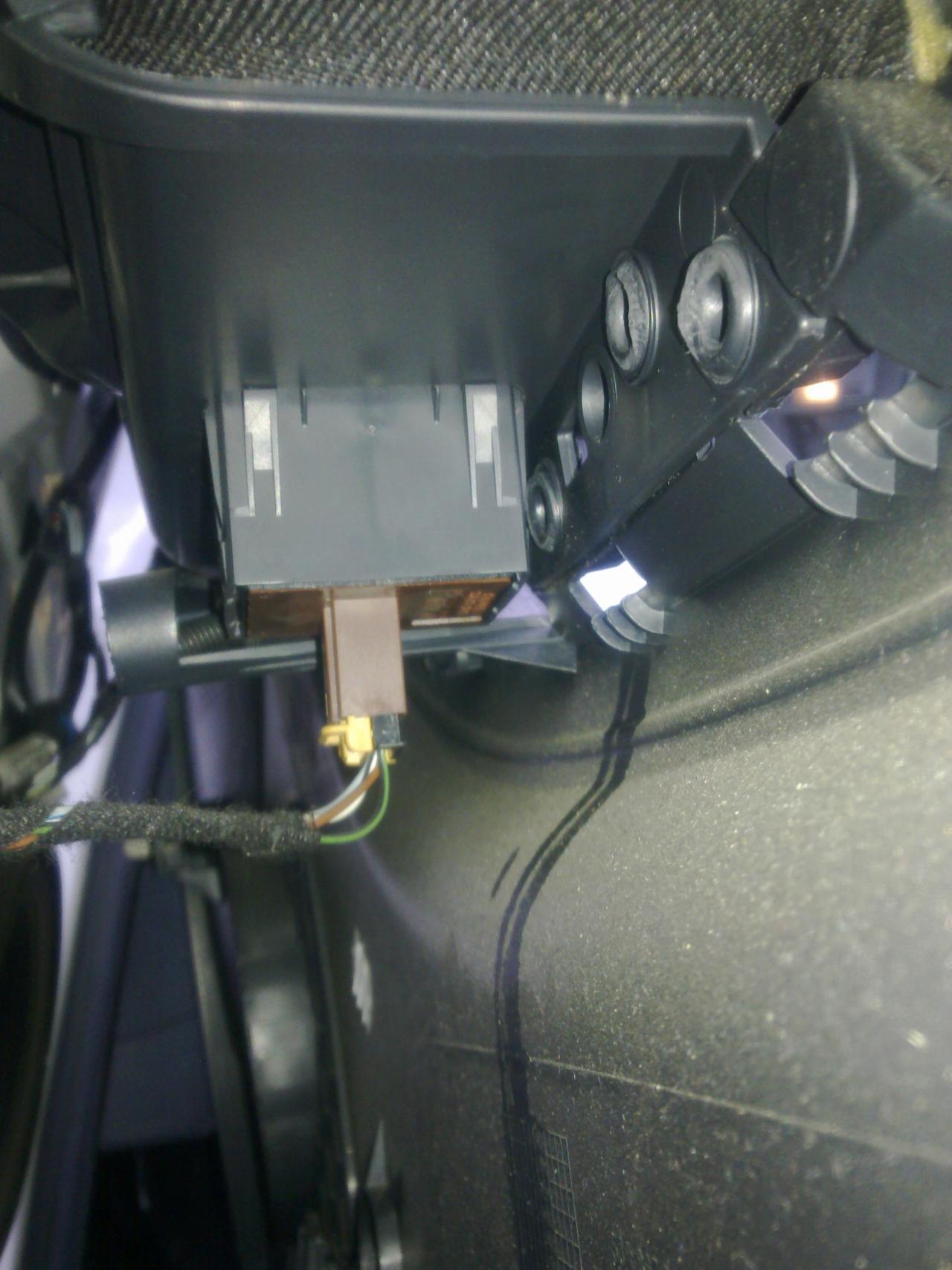

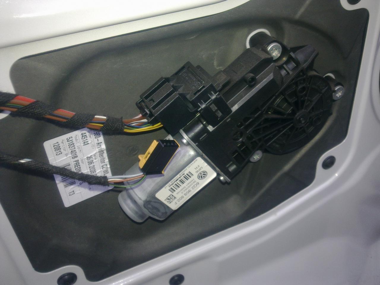

pote je třeba za tapecírungem odpojit konektor ovládání oken,nastavení zrcátek a safe diody
ted je potřeba směrem nahoru vytlačit tapecírunk neb je zaháklý za rantl okna
poté co ho vyháknem odpojíme bovden vnitřní kliky a tapec dáme stranou

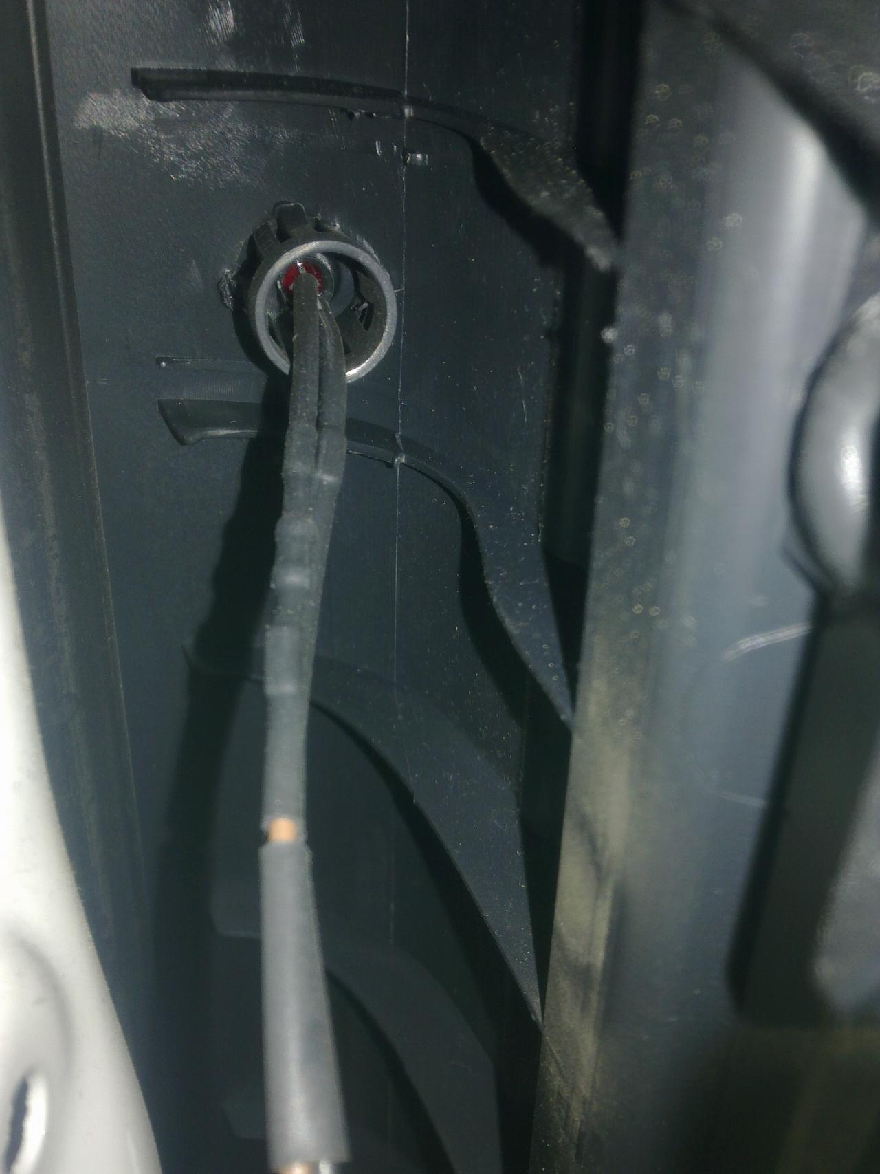

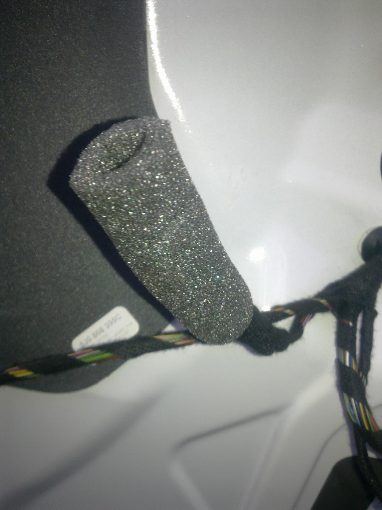

ted kapka prevence najdem konektor od ŘJ okna vycvaknem,zkontrolujem,očistíme a prostříkneme kontakty

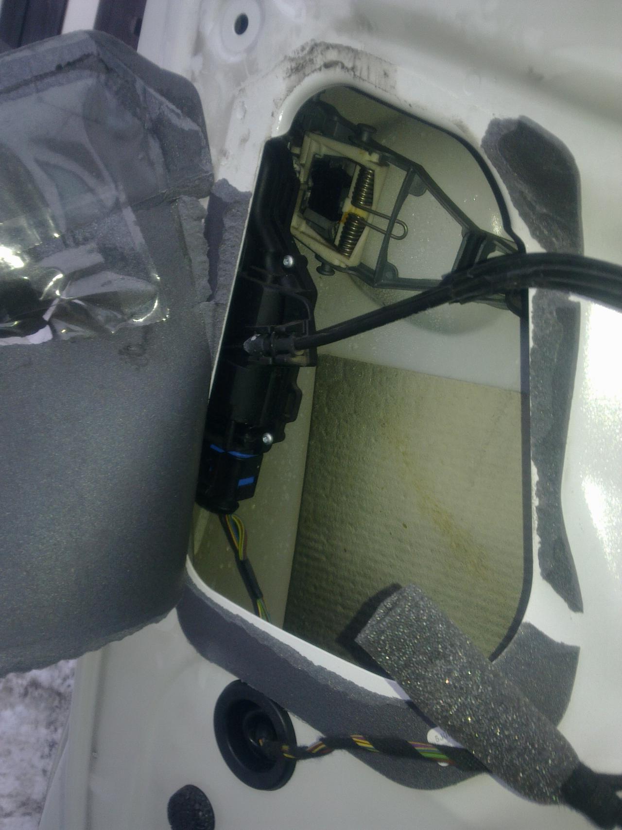

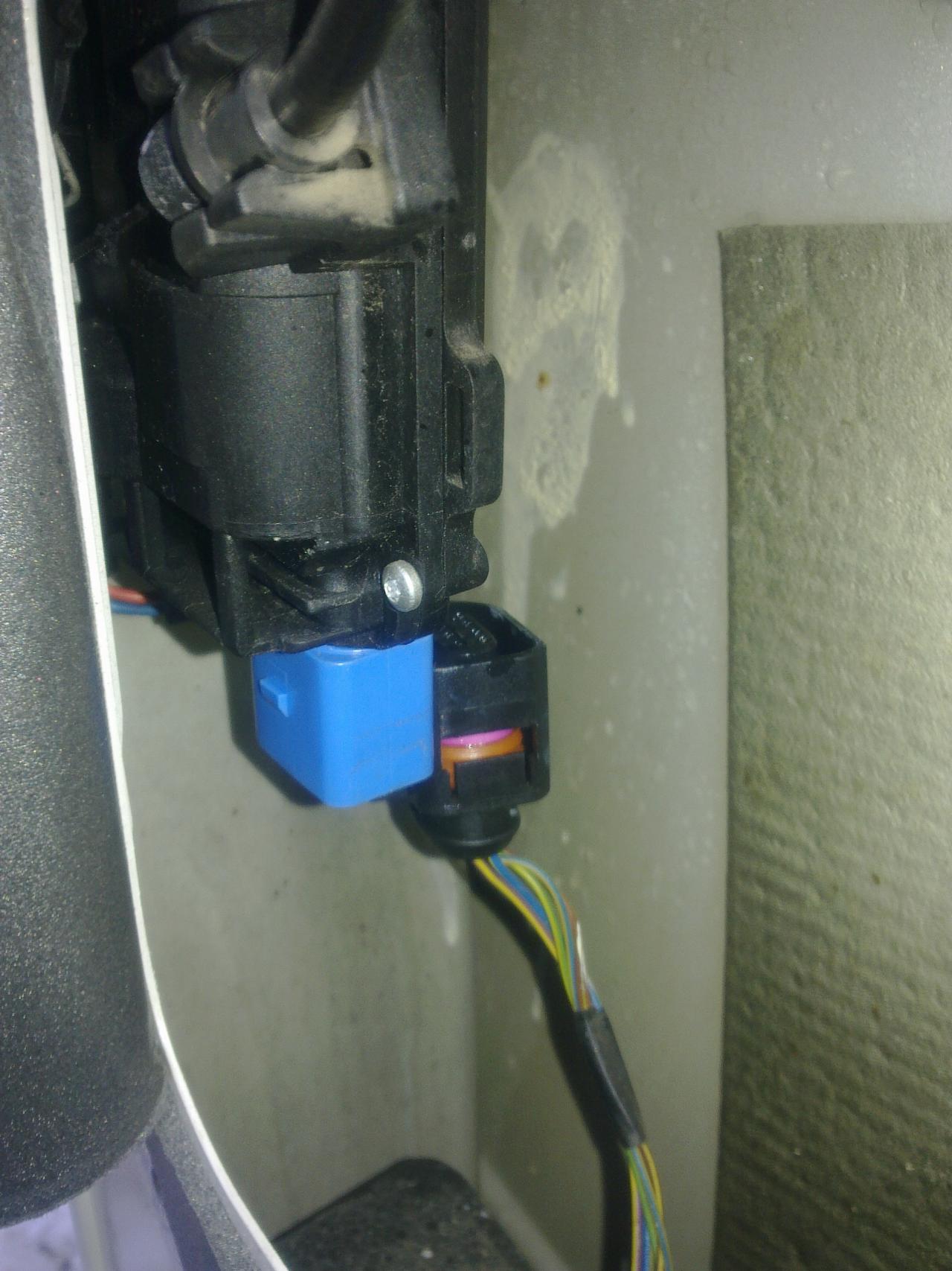

ted si odstraníme nalepenou vodětěsnou zábranu jenž kryje otvor pod nímž je uvnitř dveří zámek a vycvaknem konektor od zámku centrálu

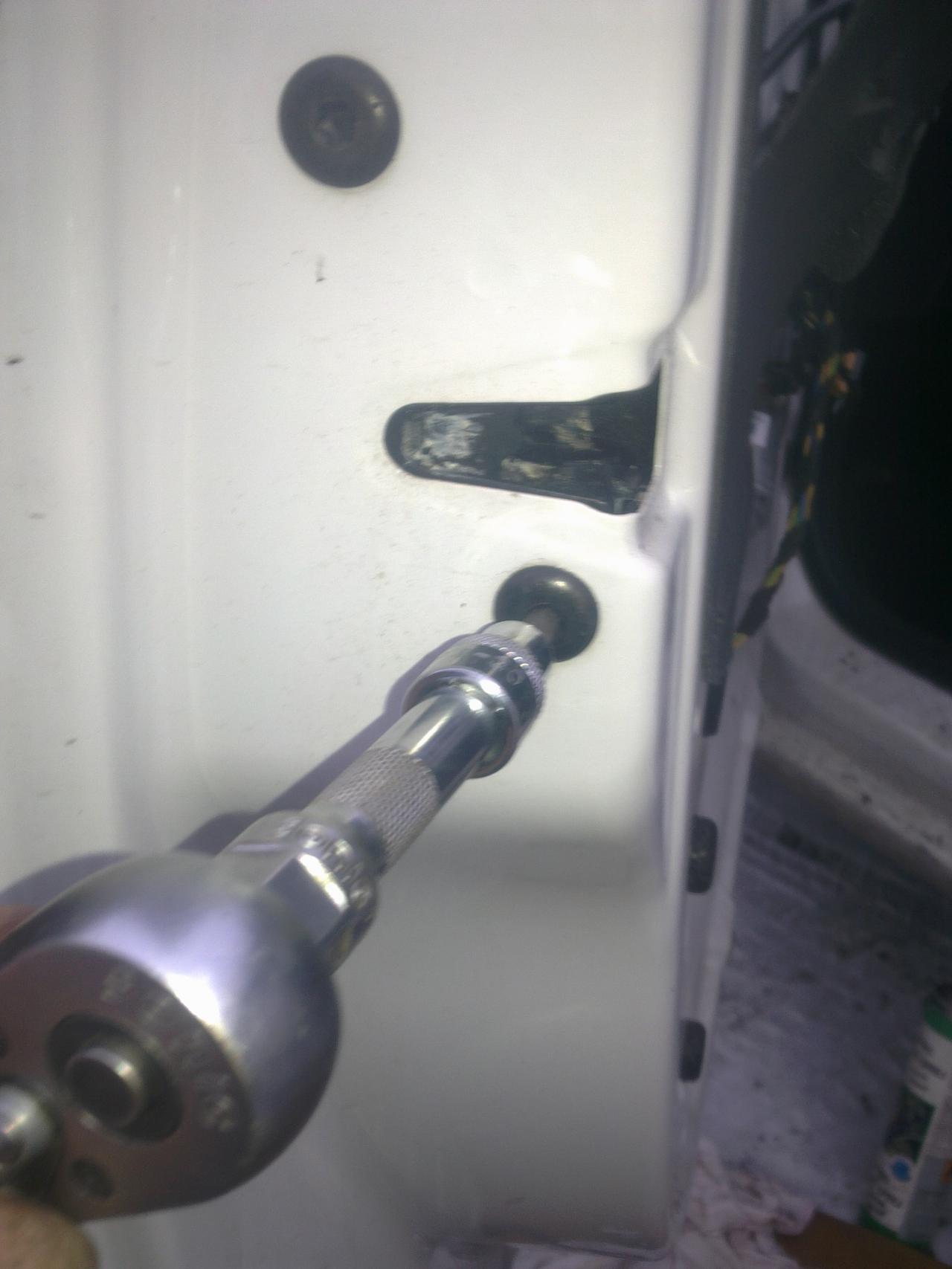

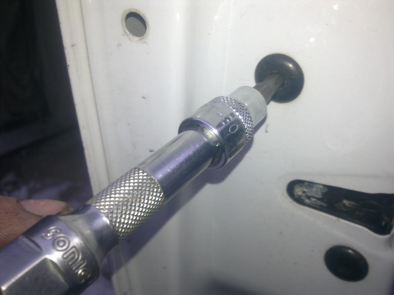

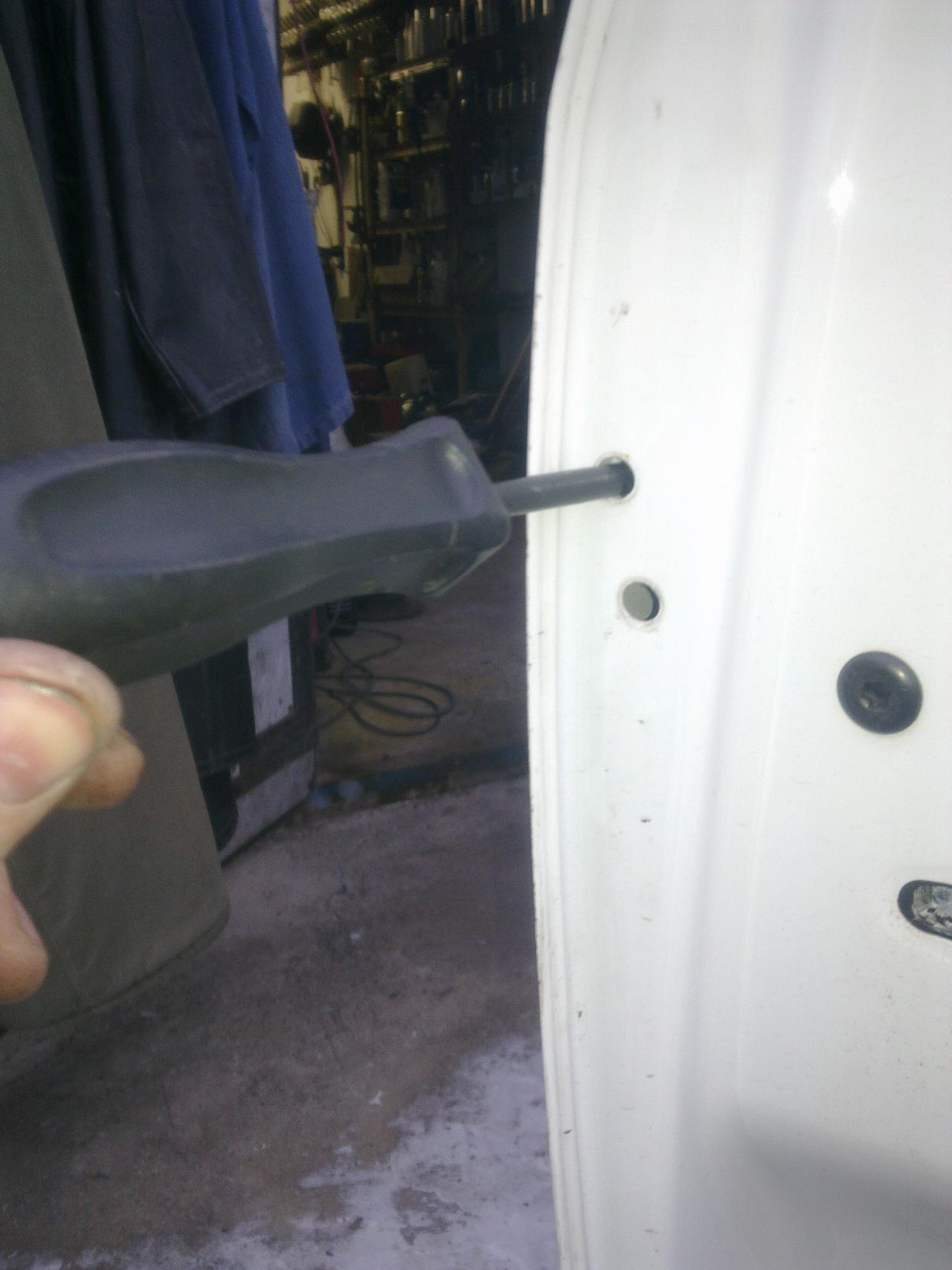

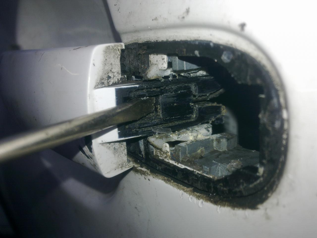

ted si z boku dveří vyloupnem obě záslepky a vrchní šroub vytočíme a spodní pouze povolíme-pozor nezkoušet ho ůplně vytočit nejde to :pozor:
ted vemem za kliku dveří zaberem jako když otvíráme a přitom taháme fabku zámku ven
po vytažení vyloupnem z boku kliky lanko jenž ovládá zámek
ted si povolíme 2 torxi jenž drží samotný zámek a zámek vyndáme ze dveří

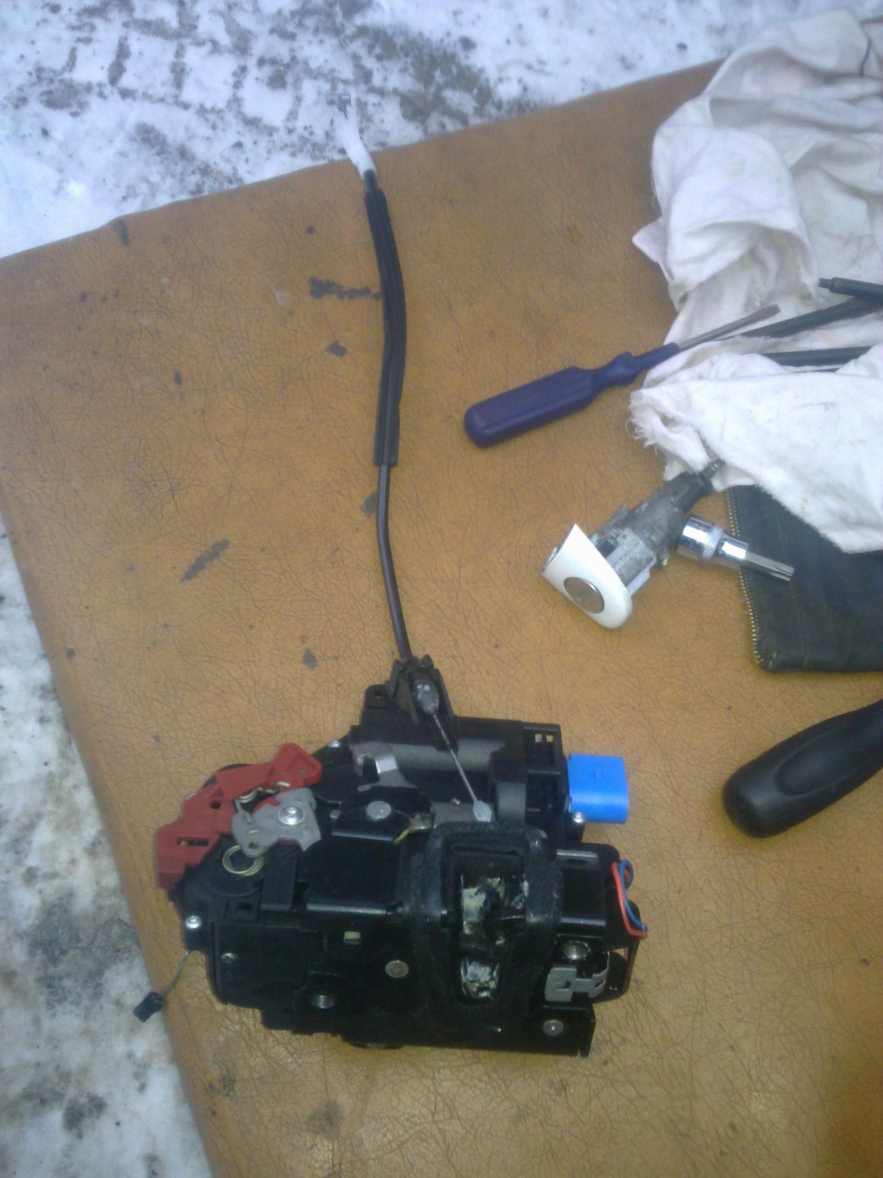

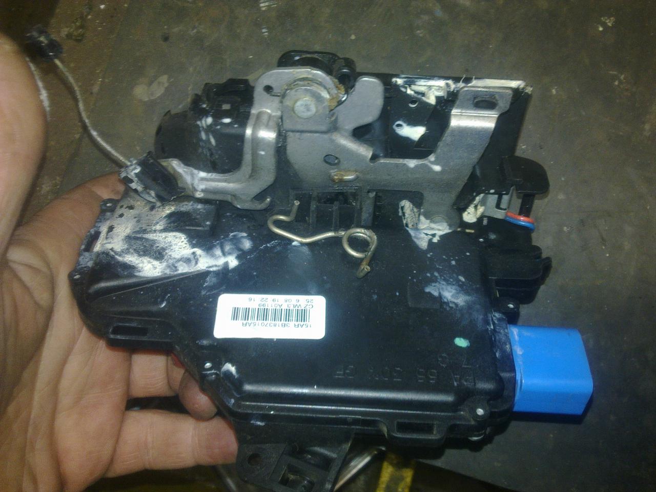

můžeme dát bud novej zámek nebo pokoumat co je stím starým,já pokoumal :napad:

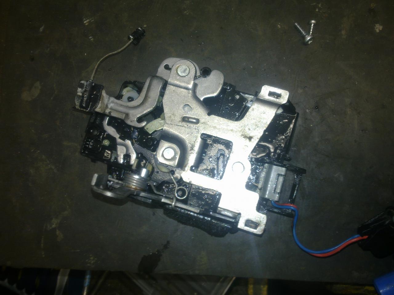

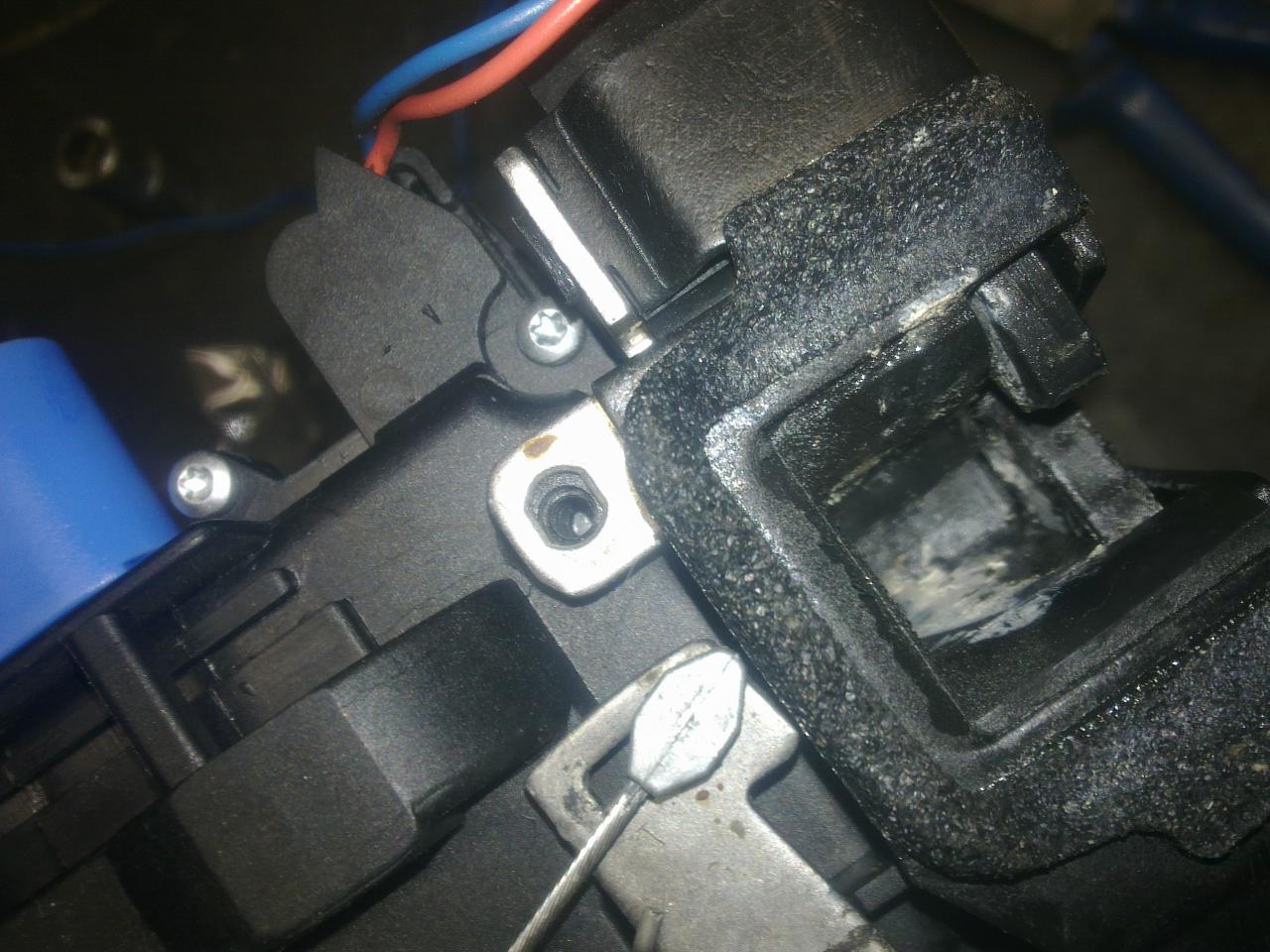

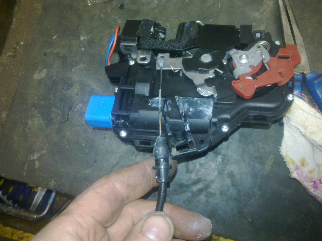

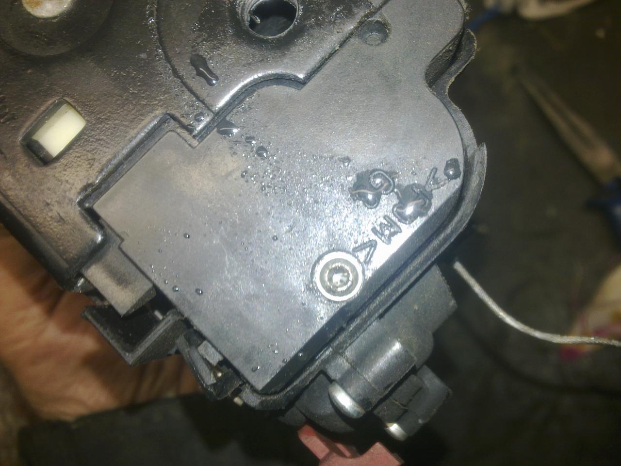

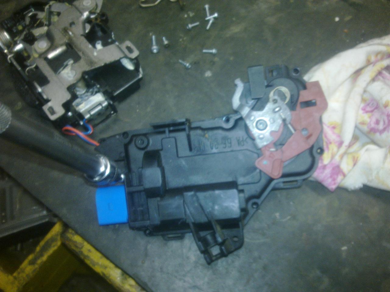

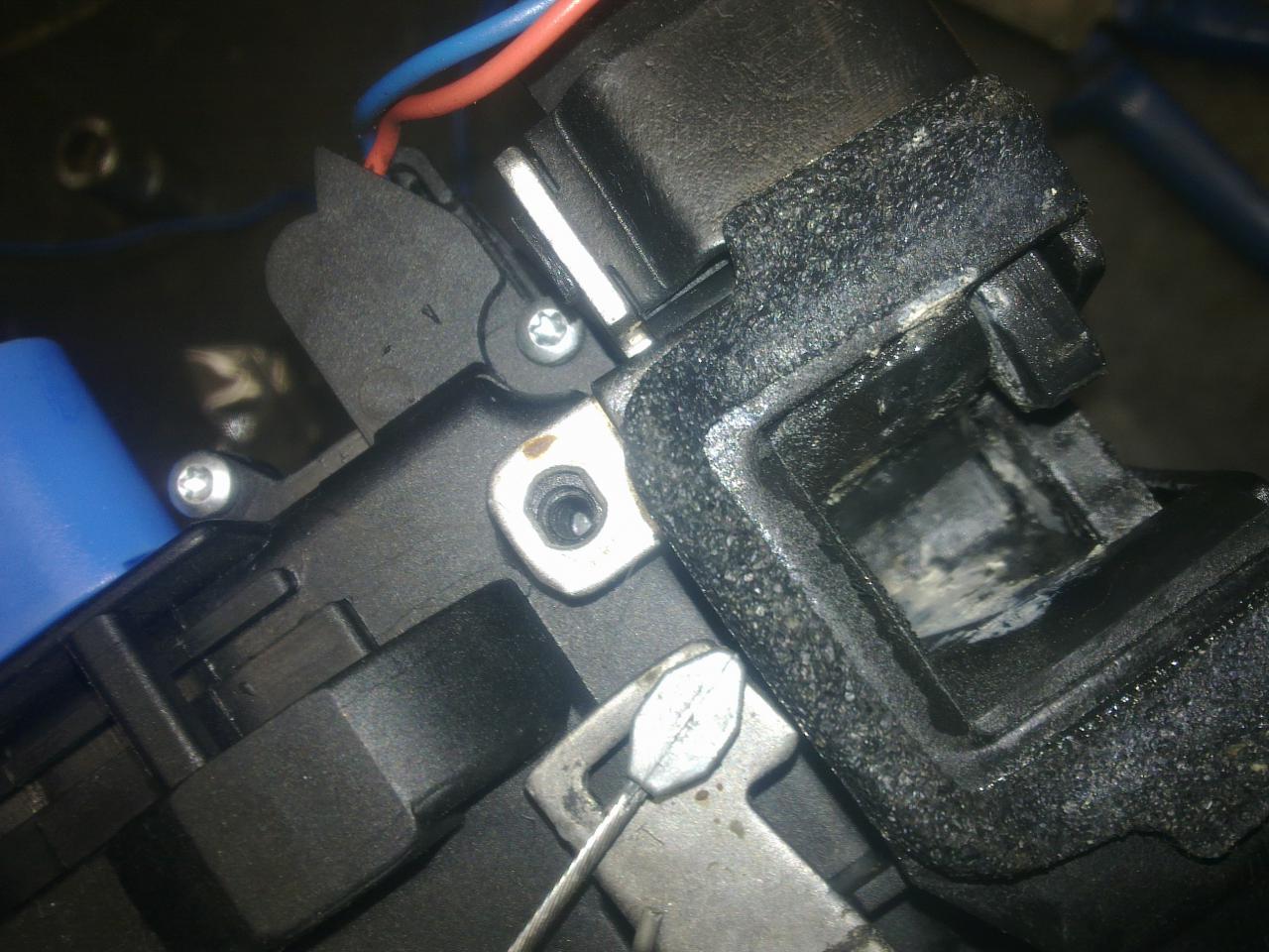

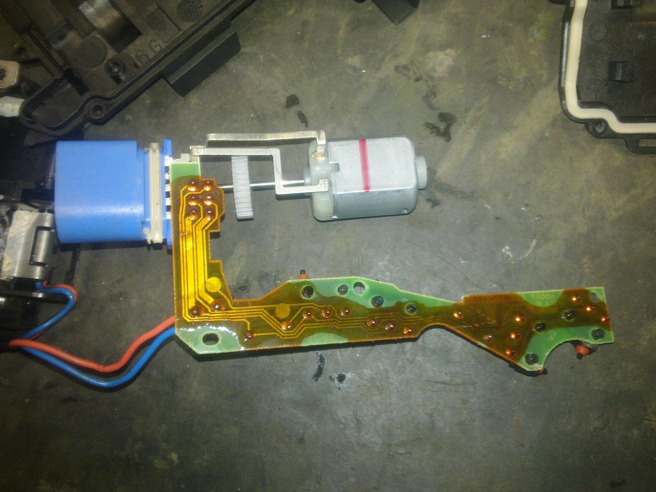

takže vycvaknem bovden vycvaknem pružinu viz foto

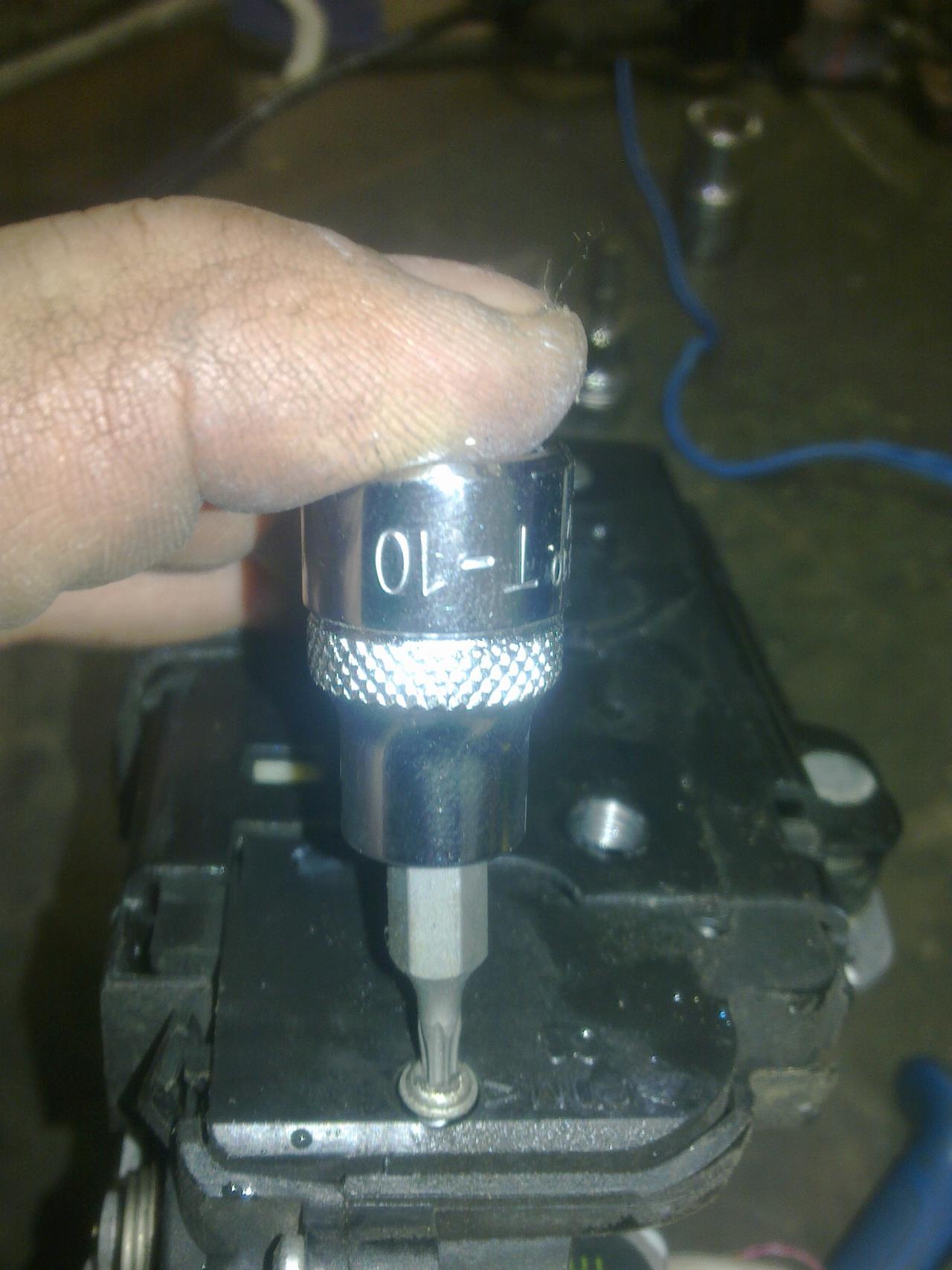

povolíme 2 zajištovací torxi

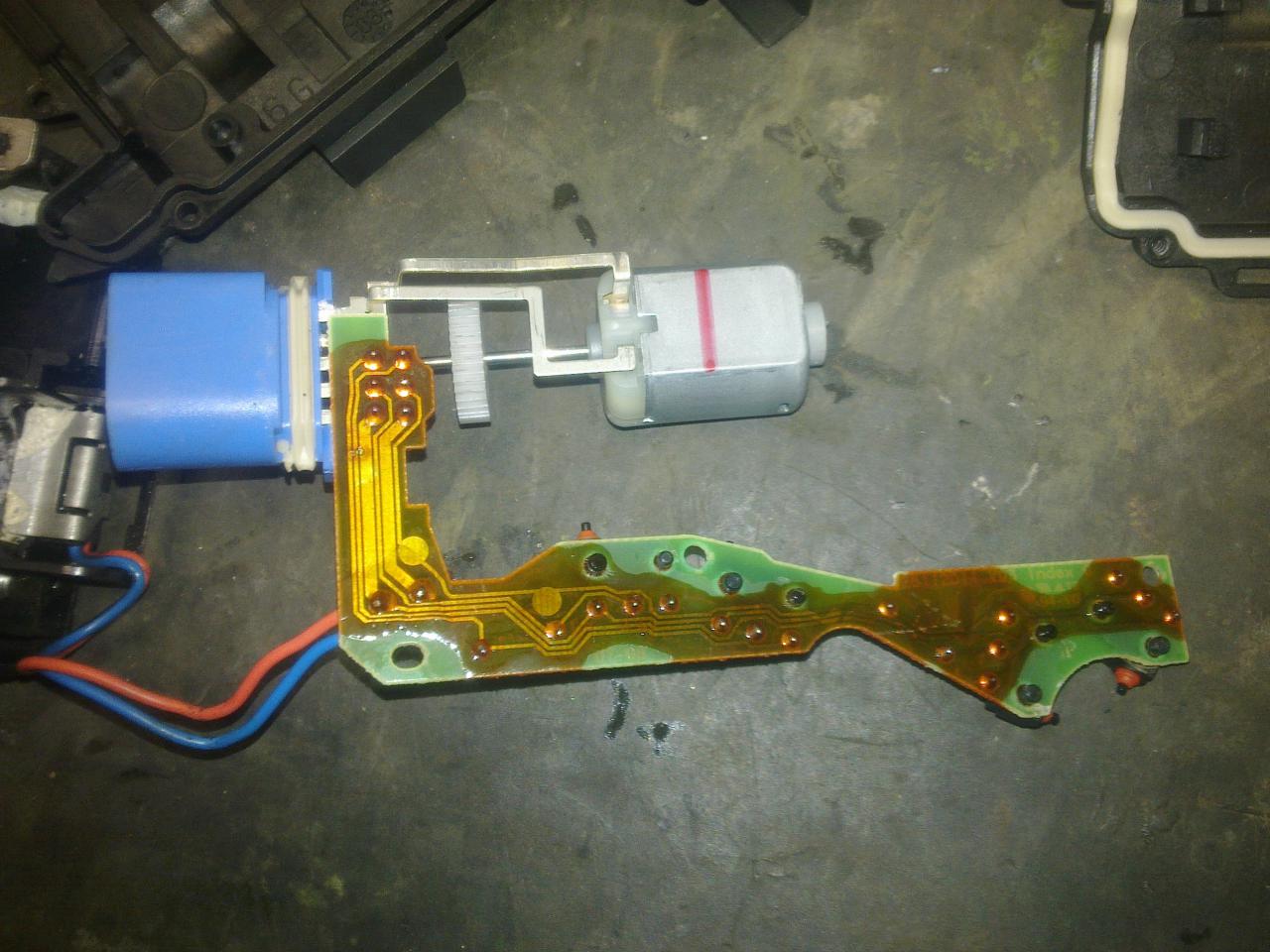

ted oddělíme od sebe elektrickou a mechanickou část zámku,

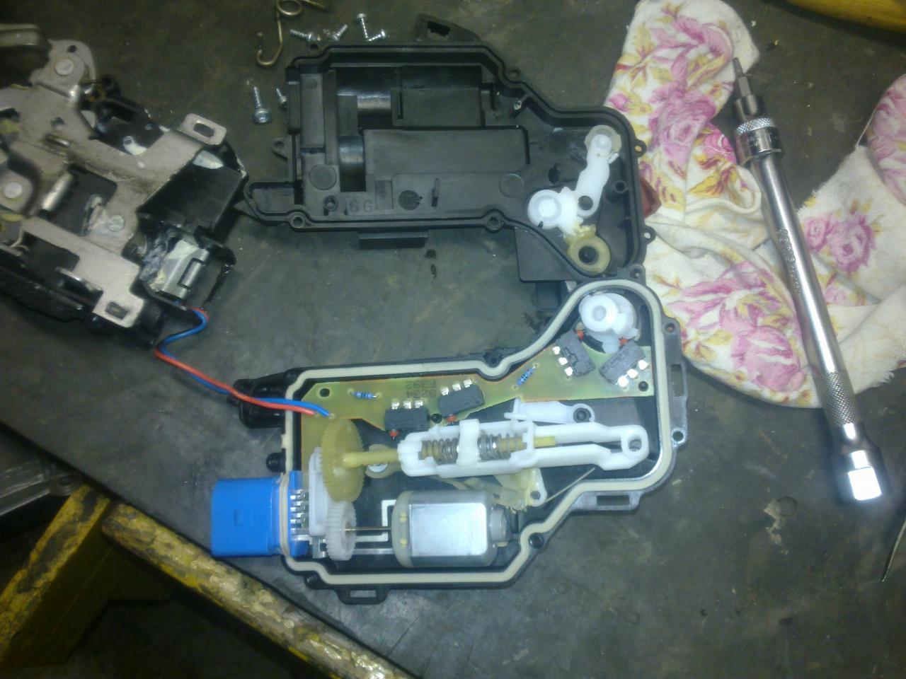

tu mechanickou vymejem,rozhejbáme a znova prostříknem mazivem

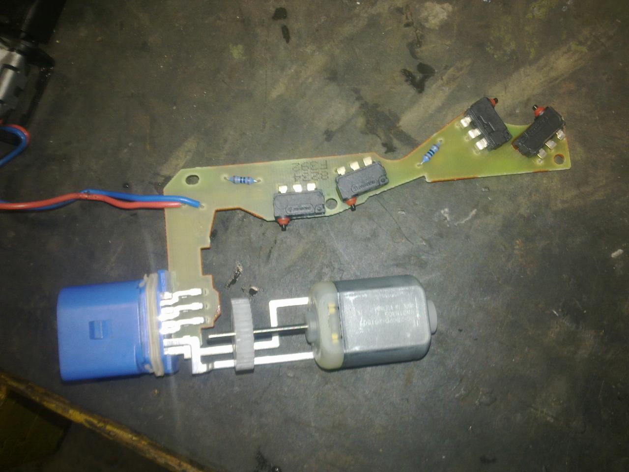

tu elektrickou rozeberem -povolíme na deklu všechny torxi a dekl opatrně sundáme vyndáme,očistíme kapku máznem ten zavírací umělohmotnej mechanismus,
dále vyndáme celý ten plošný spoj s mikrospínači -provedeme kontrolu mikrospínačů změříme zda sou všechny o.k. pokud ne vyměníme,
dále zkontrolujem letované spoje popřípadě je proletujeme
poté je třeba vše složit dáváme přitom pozor aby vše dosedlo tak jak má
a po kompletaci zámku si ho před montáží do dveří nejdřív vyskoušime jestli mechanicky chodí jak má :napad:
pokud chodí napíchnem ho venku do konektoru a zkusíme jestli chodí i po elektrické stránce :napad:

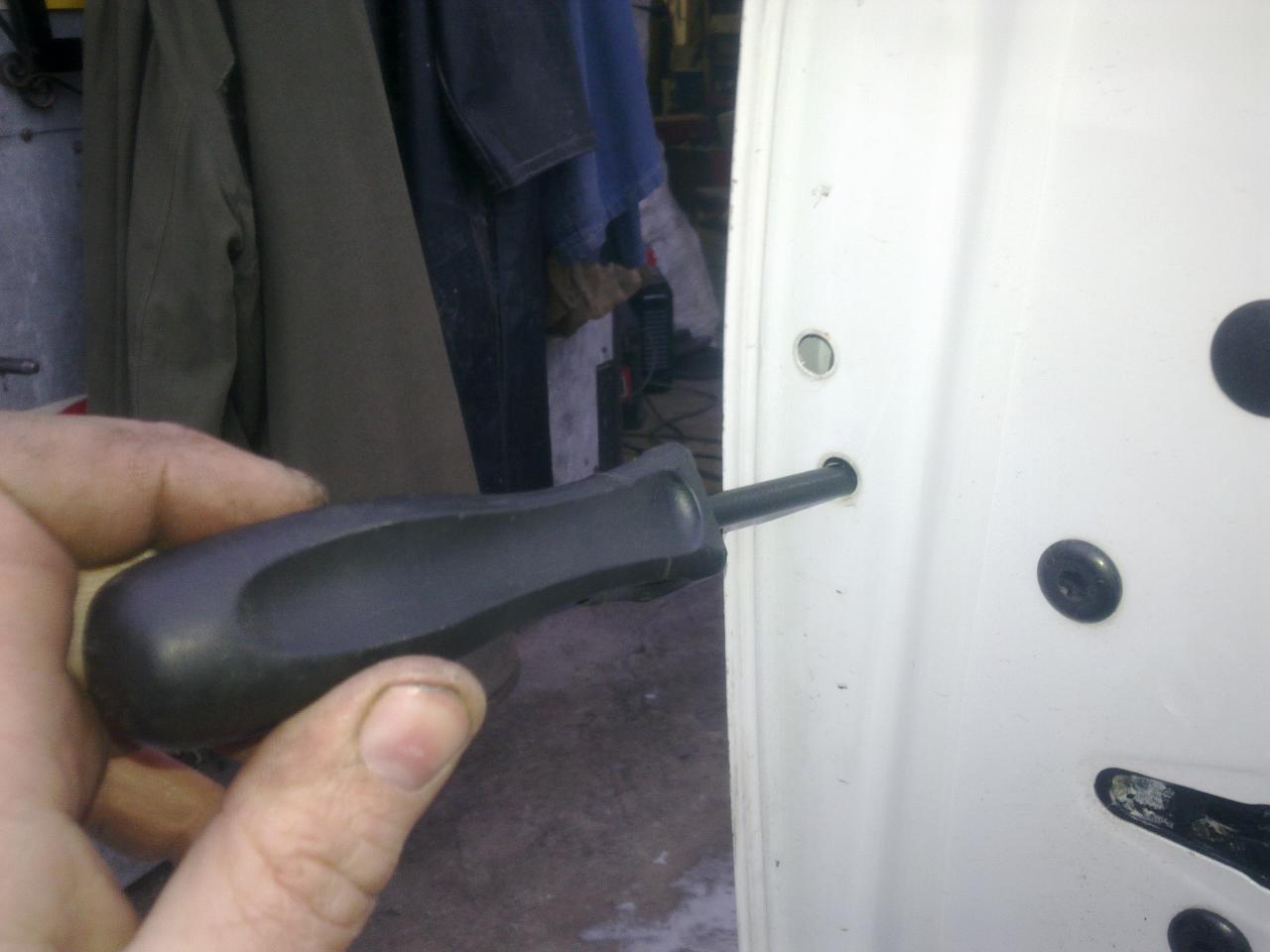

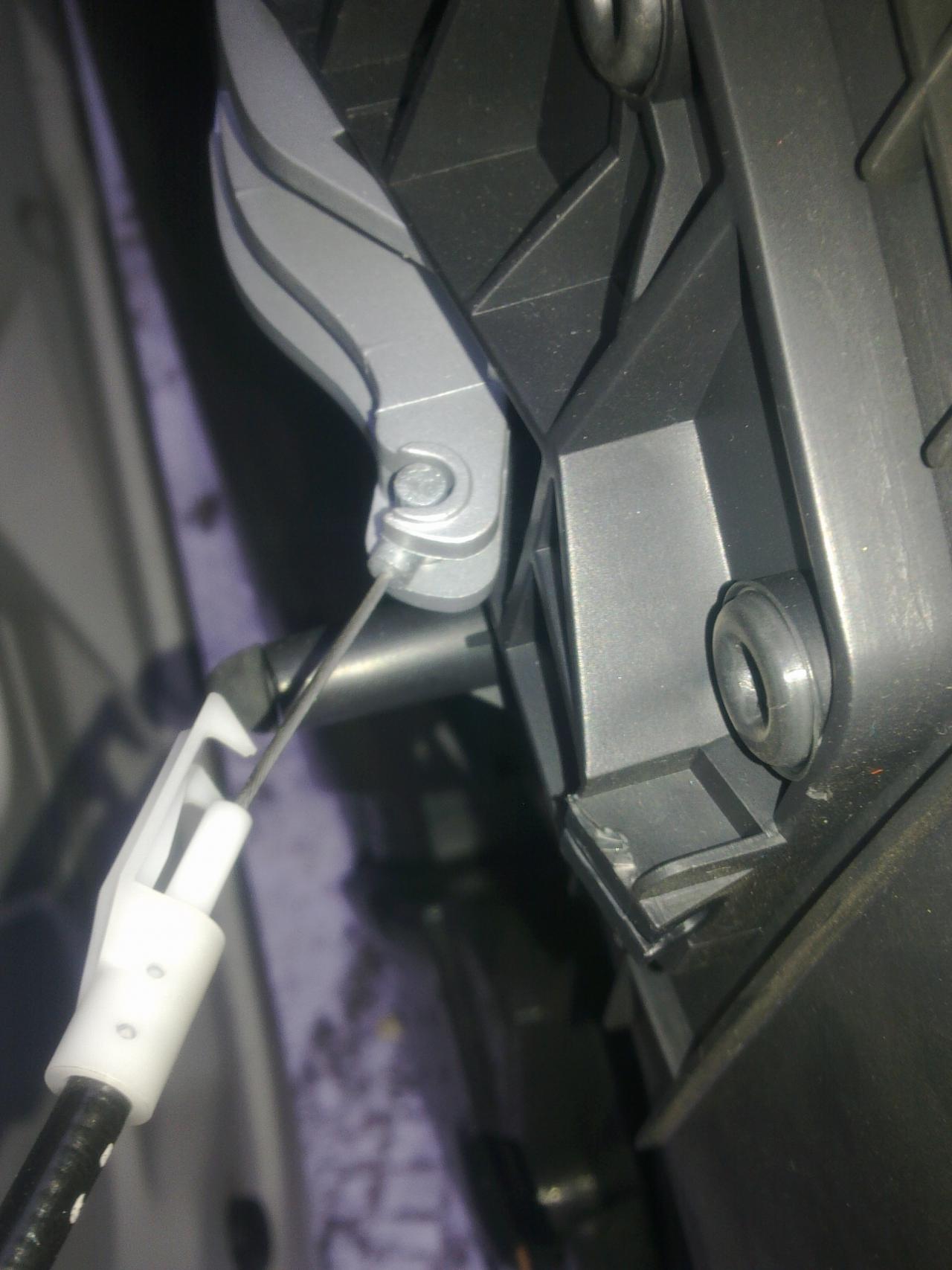

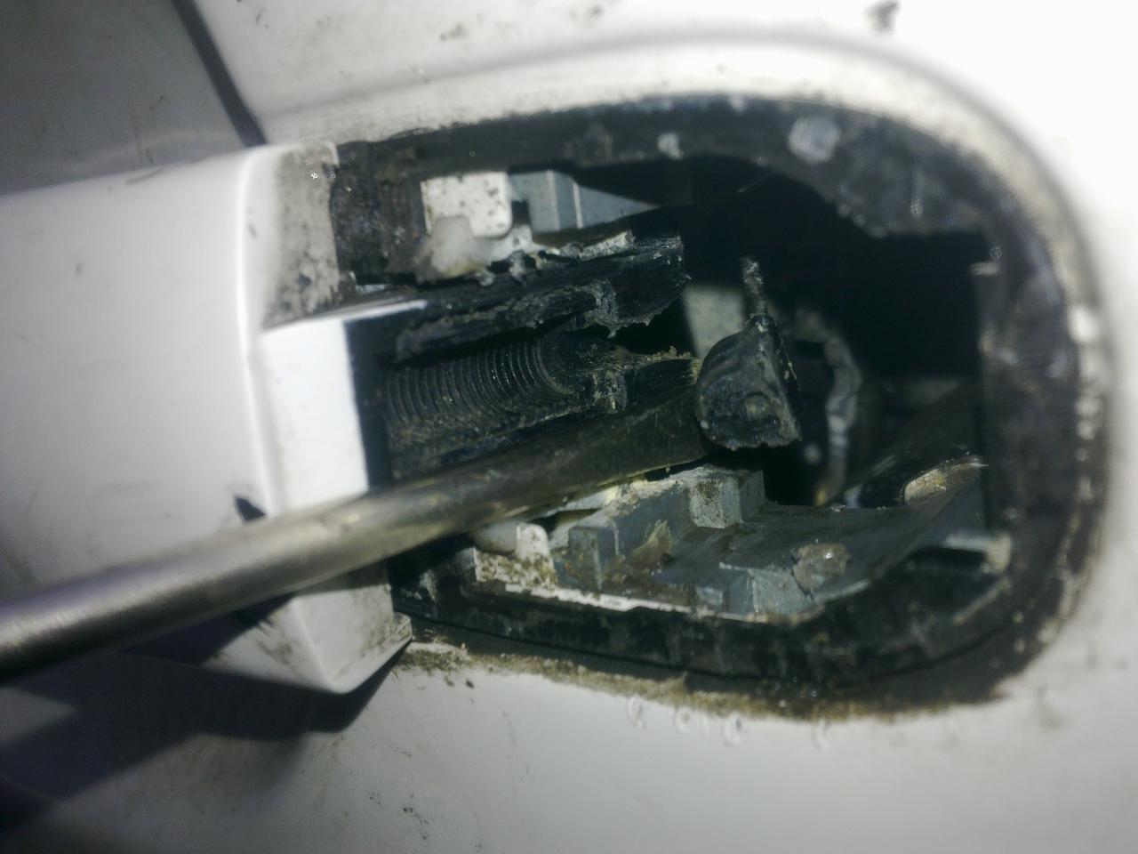

pokud je vše o.k. provedeme montáž do dveří zde opět pozor :pozor: až budete štelovat to krátké lanko ovládání venkovní kliky - je třeba to zkoušet při otevřených dveřích a to tak že si z boku simulujem zacvaknutím zámku zavřené dveře pokud bychom to zkoušeli zavřením dveří mohlo by se stát že při špatným nastavení toho krátkého lanka bychom dveře zavřeli a již neotevřeli a nastal by zbytečný problém se zabouchnutými dveřmi :tone:
pokud by se přesto tohle někomu povedlo dá se vzít delší jehla a při otevřený klice se tam ta jehla vsune a ten umělohmotný čtvereček jenž je v tý klice nasunut v drážce z boku kliky se při troše šikovnosti dá posunout tak aby ty dveře šli posléze otevřít :super:
