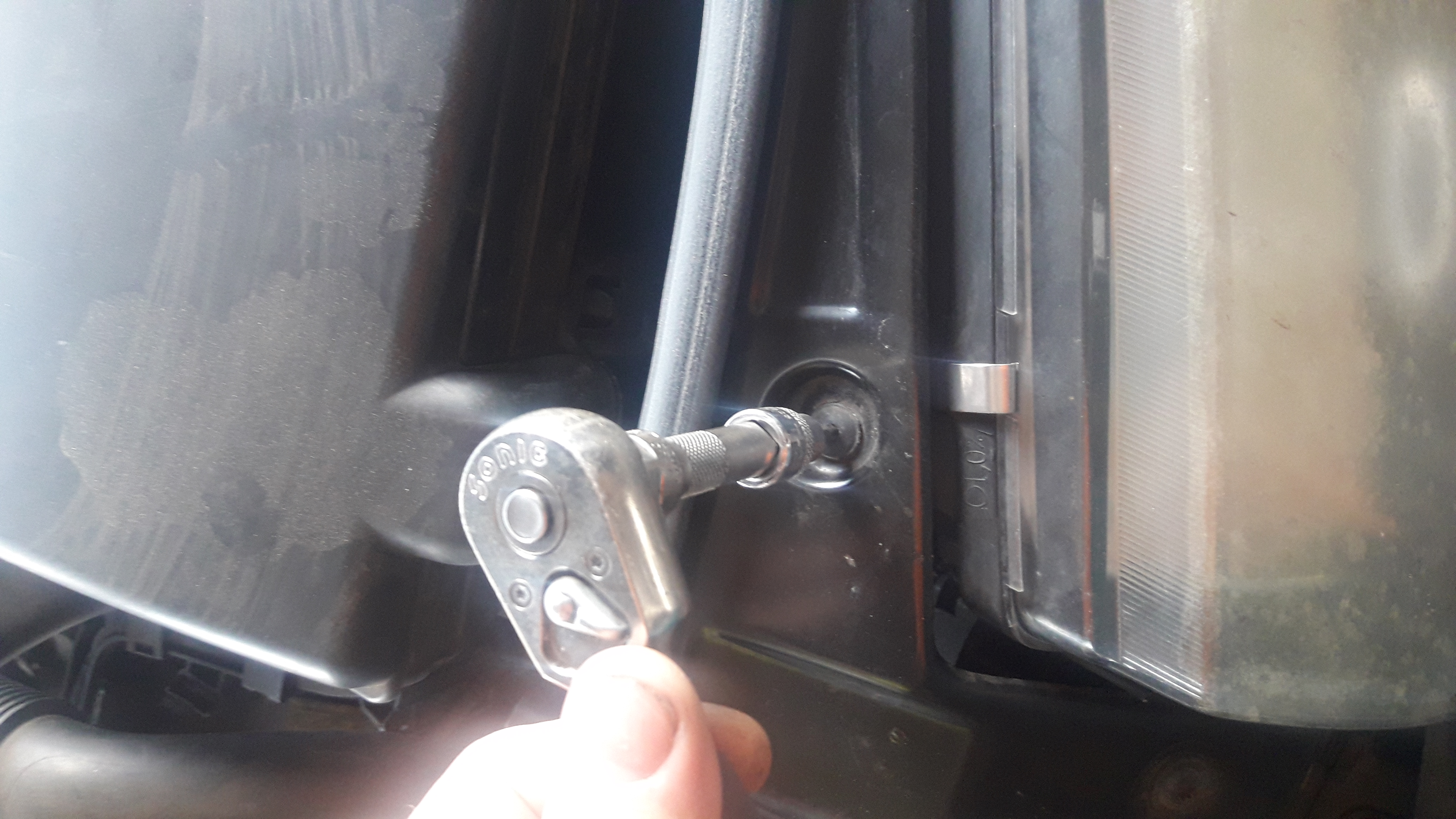

z vrchu povolíme zajištění viz foto dále si v podběhu levýho kola povolíme 4 torxi co drží nárazník ted si nárazník vycvaknem z blatníku a poodtáhnem tak aby šlo světlo povytáhnout ven vycvaknem ze světla konektor pokud vám to nepude jako mě pomožte si 2ma plochými šroubováky ted si vemem nový světlo z toho starýho si přehodíme všechny žárovky nebo dáme rovnou nový
pokud by ve světle nebyl motor naklápění světla přehodíme i ten ted si světlo připojíme na konektor a vyzkoušíme zda svítí vše jak má
pokud je vše o.k. namontujem světlo do vozu nacvakneme a uchytíme nárazník a vítězíme
