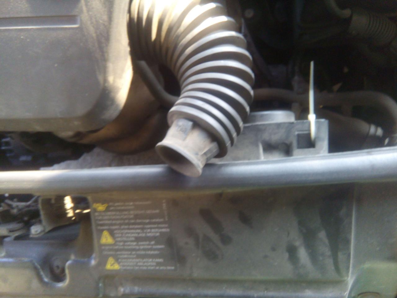

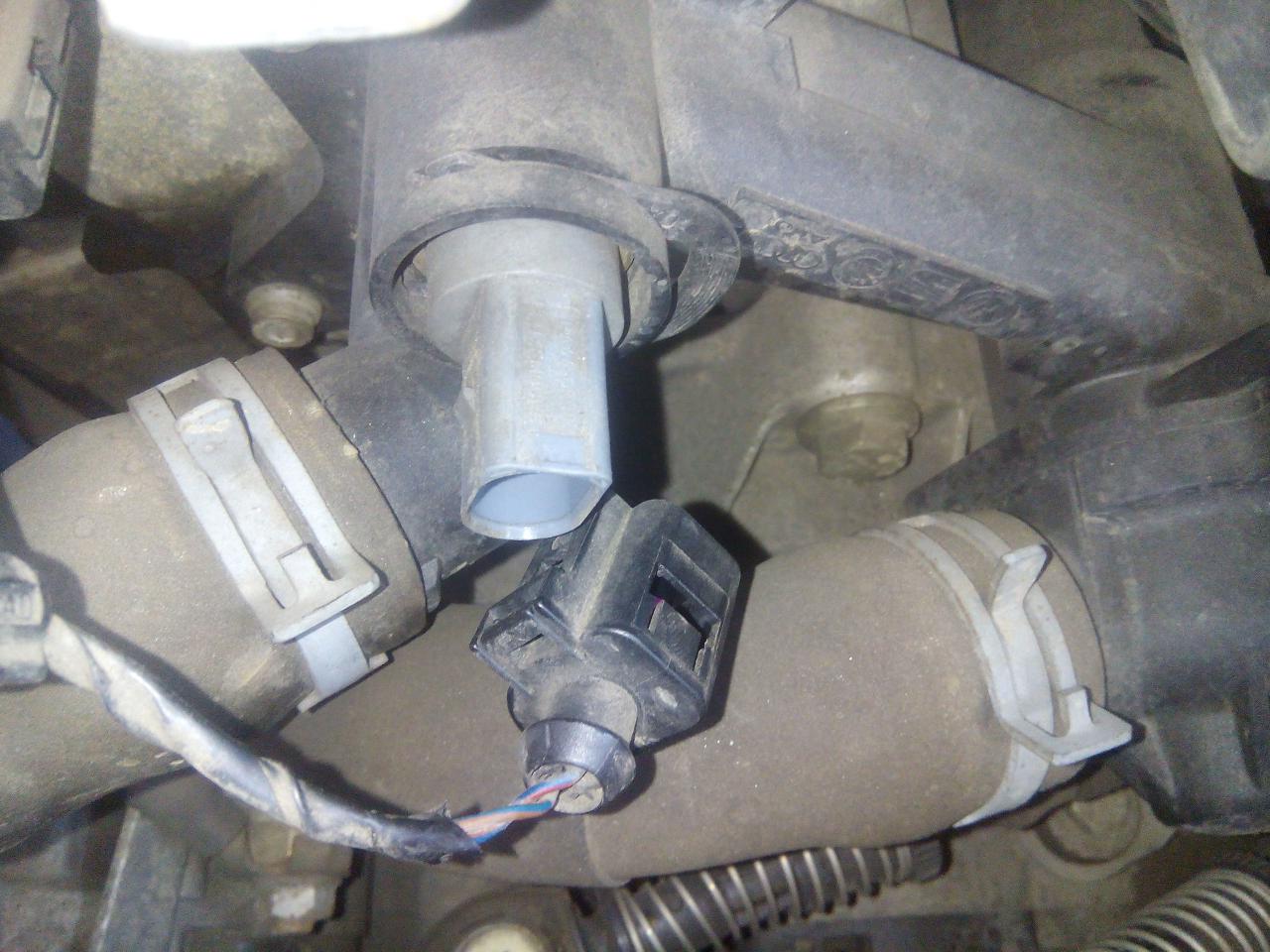

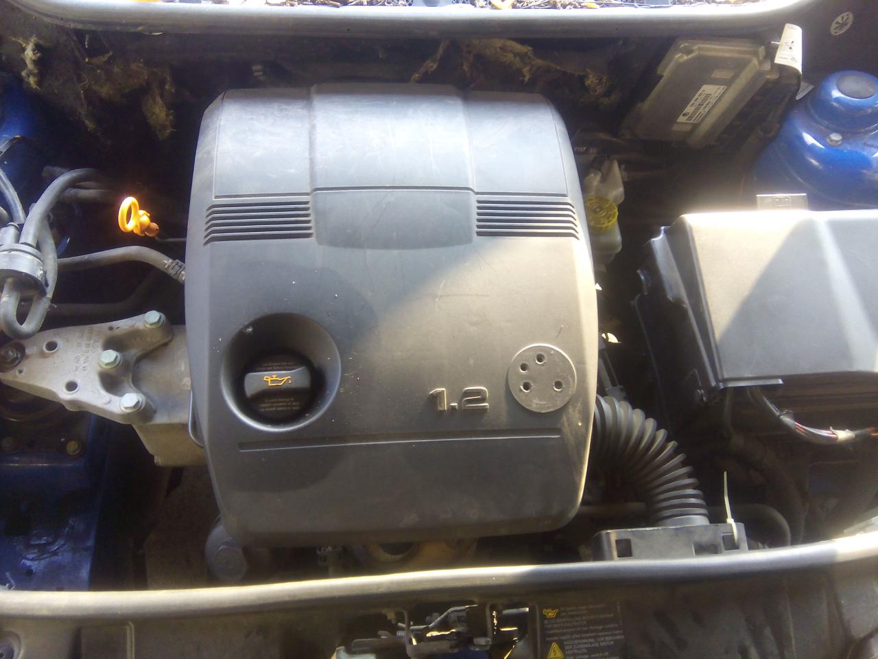

otevřít kapotu motoru vycvaknout hadici od filtrboxu

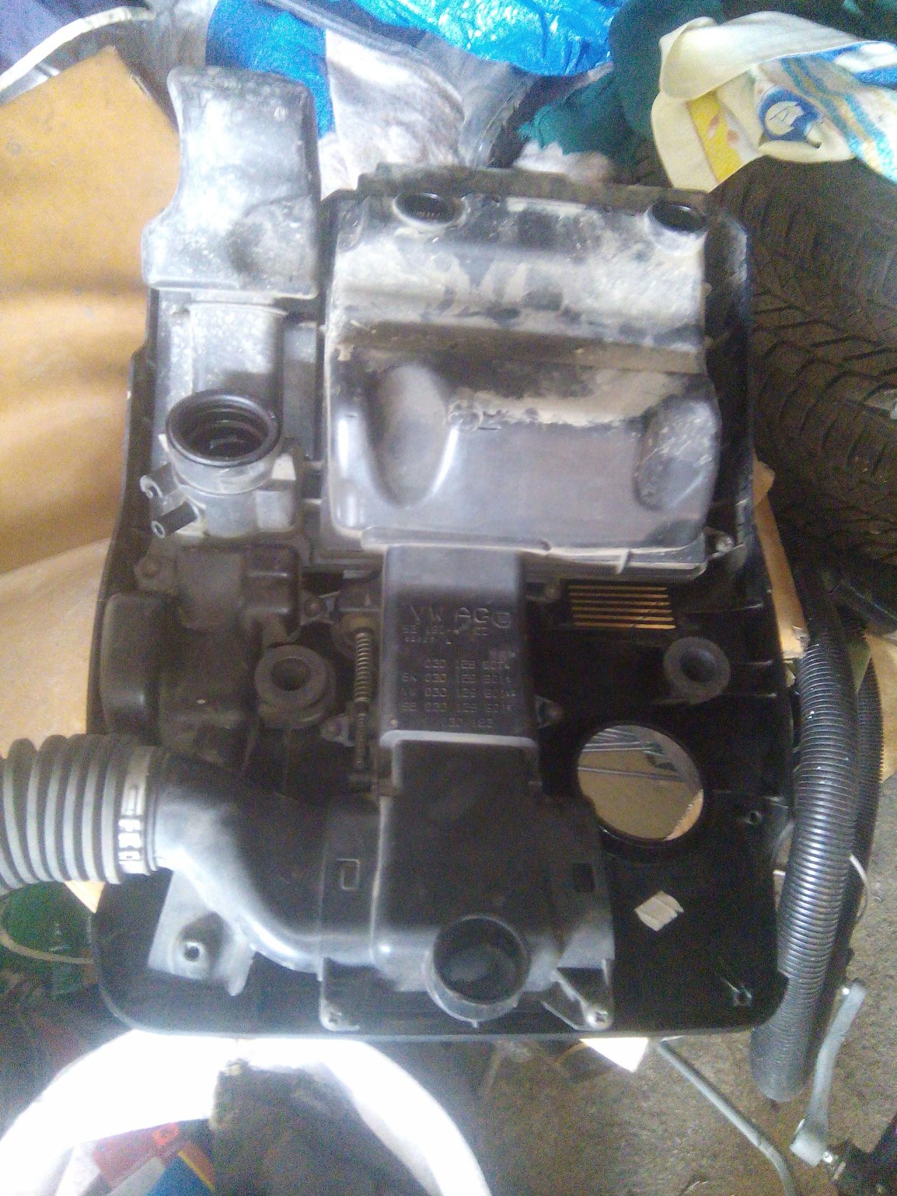

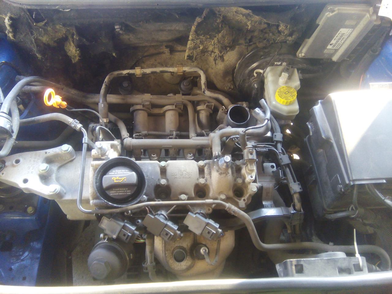

ted si vycvaknem celej ten vrchní plastovej kryt,je třeba kapku zabrat je to tam nacvaklí přez gumové průchodky na kovových trnech

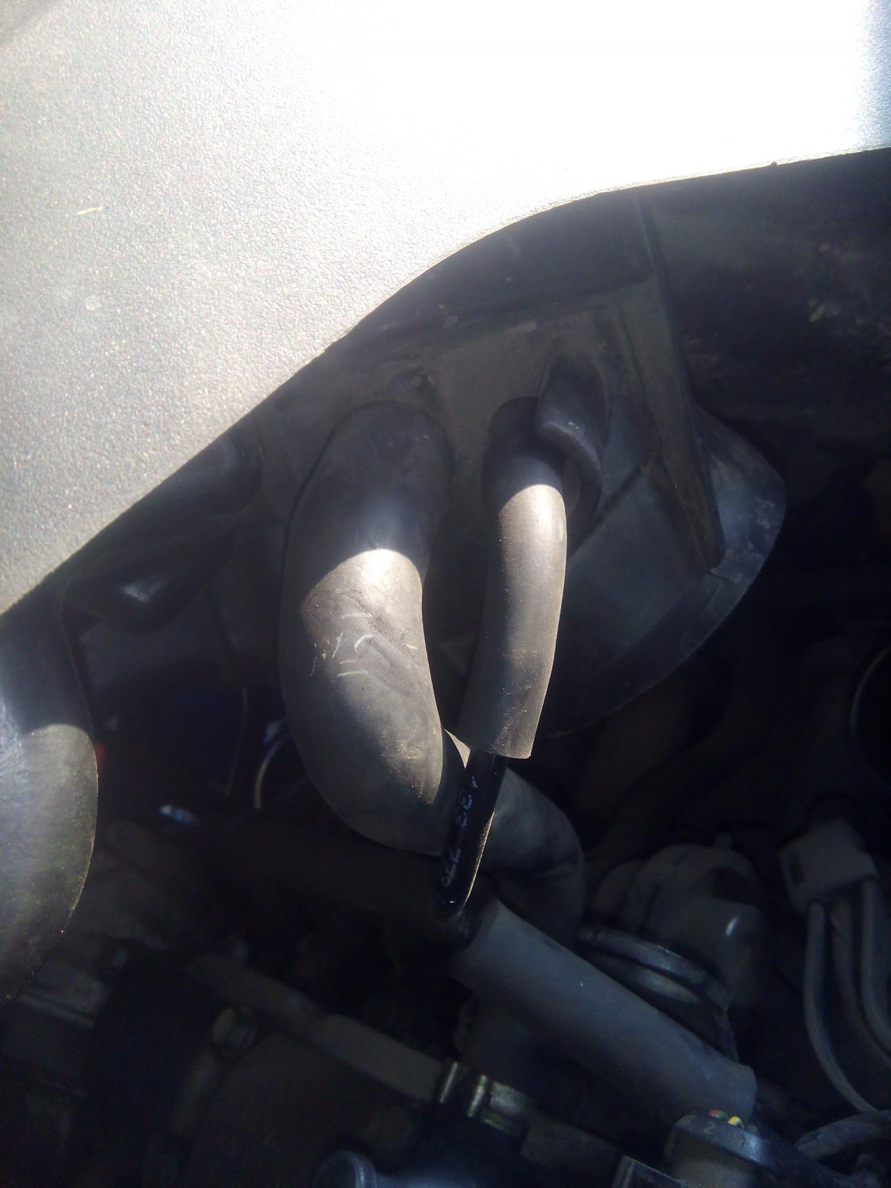

po vycvaknutí si z levého boku odpojíme obě hadice a dekl dáme stranou

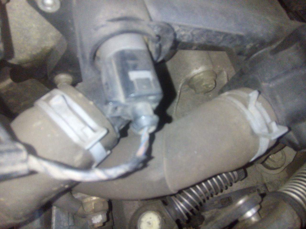

čidlo teploty najdem z boku na levé straně motoru
povolíme si víko na nádobce s chladící kapalinou a necháme ujít tlak
vycvaknout konektor z čidla teploty

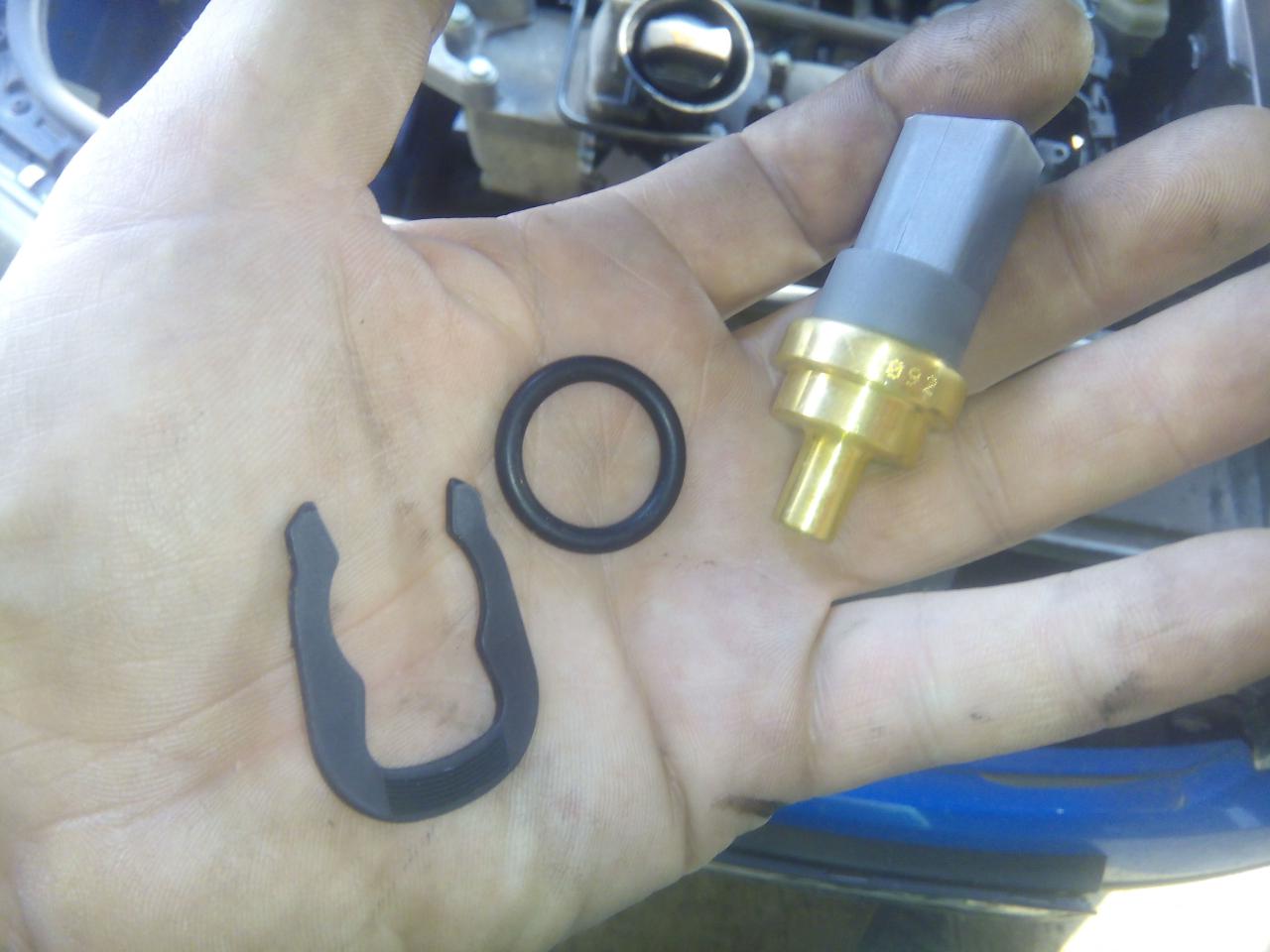

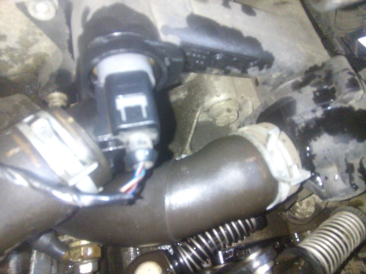

vycvaknem plastovou sponu,a vytáhnem čidlo ven,součástí čidla je těsnící gumička která občas zůstane uvnitř tak jí též vyndáme
poté vemem nové čidlo,nové těsnění

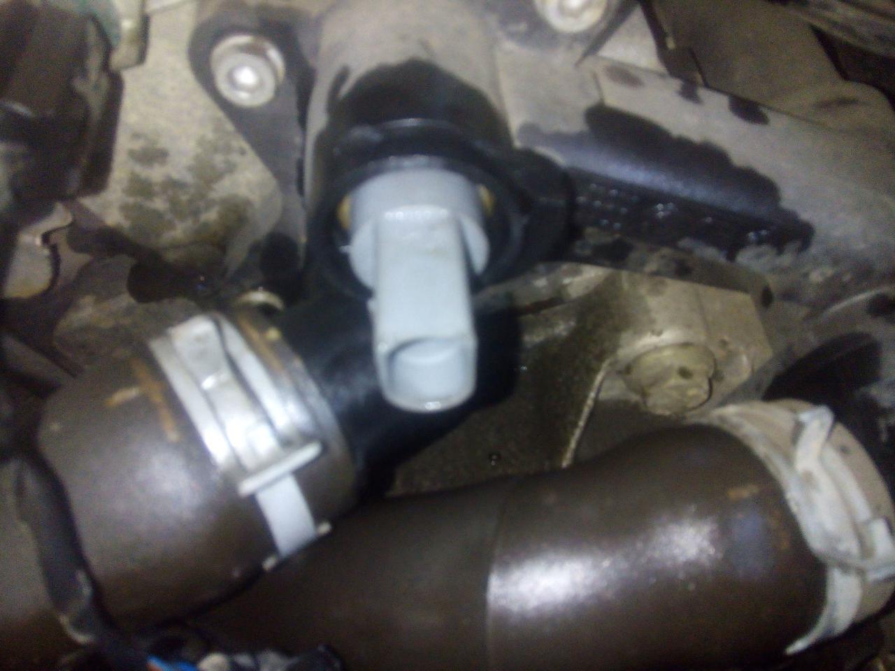

a namontujem do vozu,čidlo zajistíme plastovou sponou
nacvaknem na čidlo konektor
ted jen namontovat plastový dekl motoru,nacvaknout do nej z boku obě podtlakové hadičky,nacvaknout dekl na motor a nacvaknout hadici k filtrboxu,
dále dolejem nemrznoucí směs která nám při výměně utekla a máme hotovo
nakonec pokud máme Vag smažem chyby v ŘJ
