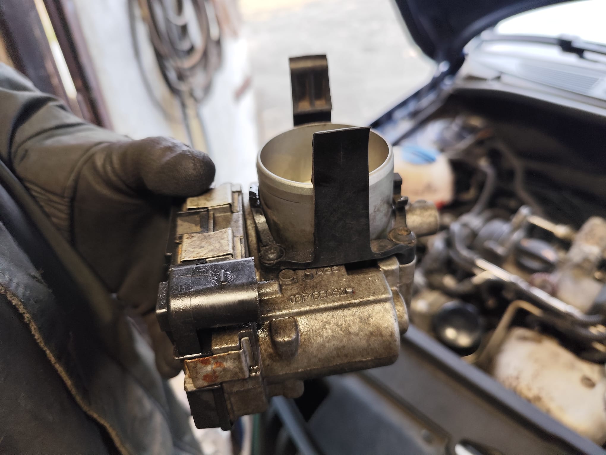

auto padlo do nouze a na vagu tato chyba
trochu sem pátral po příčině a prej vyčistit klapku map senzor na plastovím sání a okouknout zda to plastový sání neni prasklí
odpojit konektor senzoru na plastovém sání
povolit oba šrouby plastového sání
sání na klapce drží 2 plastové západky
odtáhneme západky , vysunem sání z klapky a sání stáhnem z trubky co de k turbu
ted si odpojíme konektor z klapky
klapku drží 4 šrouby ty vytočíme a klapku vyndáme z vozu
z klapky sundáme plastovou objímku
ted je třeba klapku zevnitř vyčistit
k čištění sem použil konkor naftu čistič brzd
dále prohlídnem konektor klapky pokud se nám nezdá očistíme kontakty stříknem kontaktolem a vrátíme klapku do vozu
šrouby sou v plastu takže utahovat s citem :pozor:
nezapomenem na plastovou objímku
zapojíme konektor klapky
ted vemem plastový sání zkontrolujem zda neni někde prasklé a demontujem ze sání senzor který vystříkáme čističem brzd očistíme kontakty senzoru a poté namontujeme zpět
namontujem plastové sání nejdřív nasunem na trubku u turba poté nacvaknem na klapku a nakonec utáhneme objímku a zapojíme konektor senzoru na plastovém sání
máme hotovo napojíme vůz na počítač smažem chyby a provedem základní nastavení klapky :napad:
byl sem to projet kontrolka motoru se už nerozsvítila a auto jede jak má :super: :vitej:
