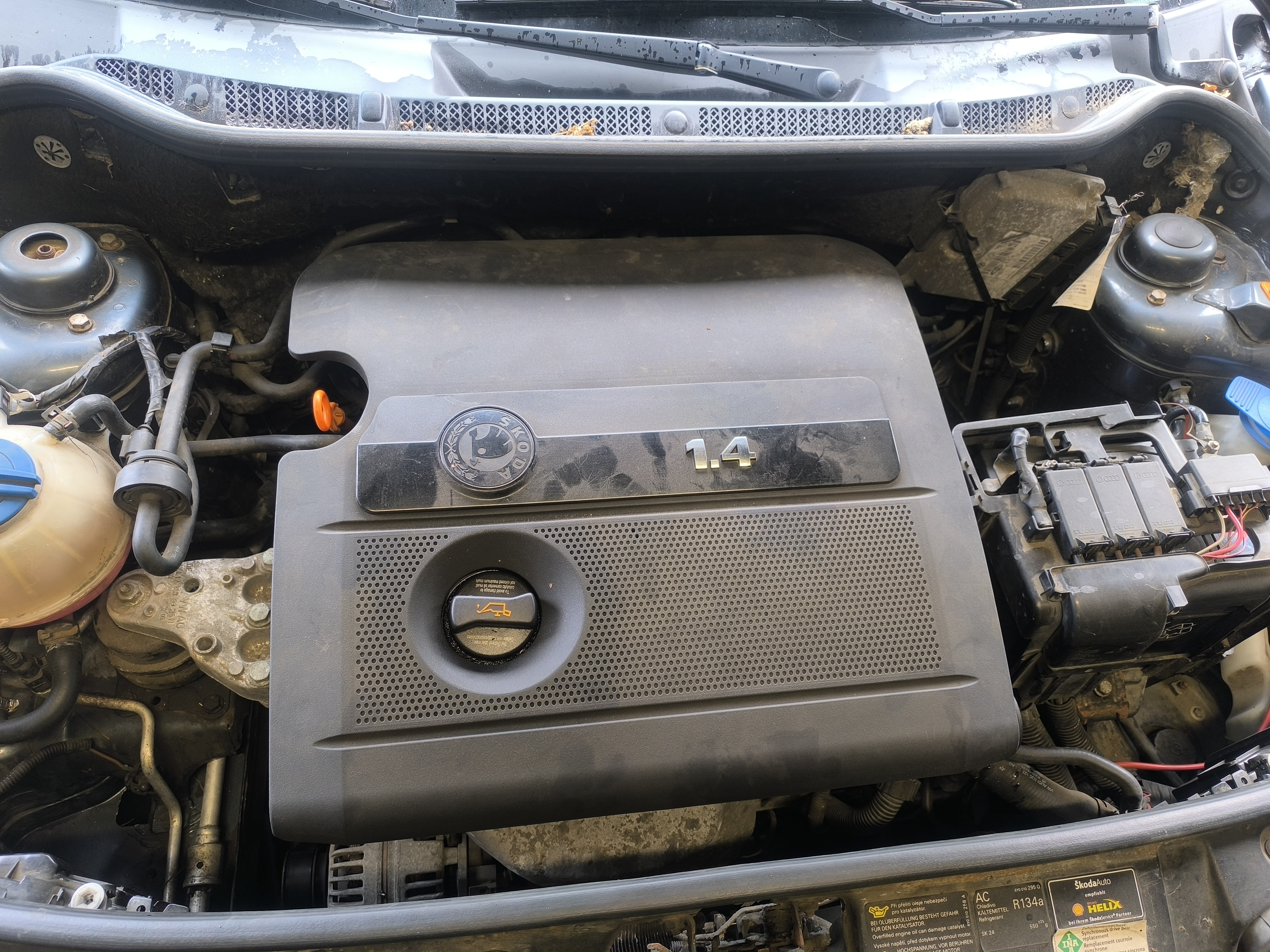

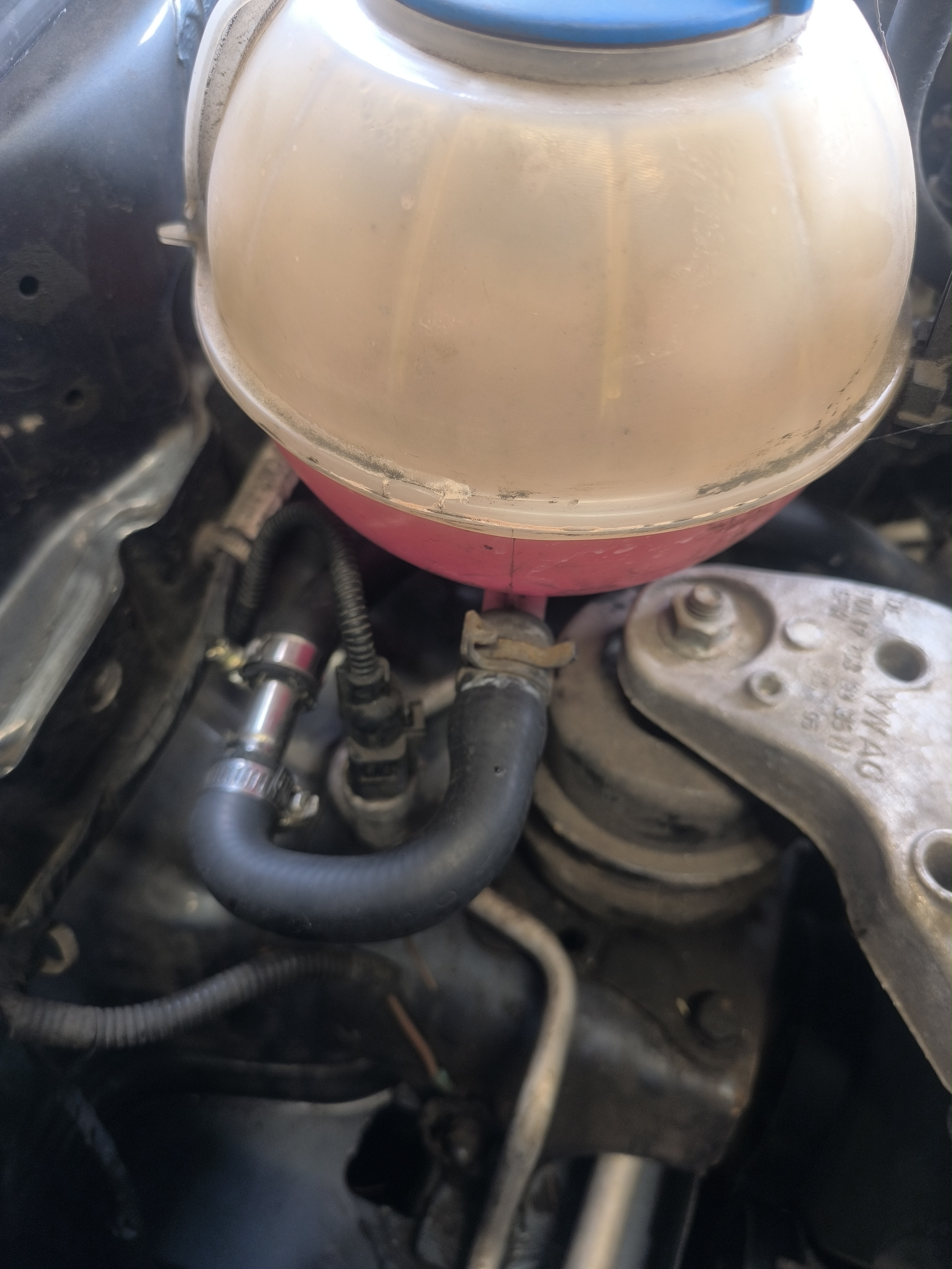

otevřít kapotu motoru
vycvaknout plastovej kryt motoru je nasazen na klapce a musí se z boku odpojit jedna podtlaková hadička
hadička vede podél levého podběhu dozadu za motor
číslo dílu je 6Q0121109BR

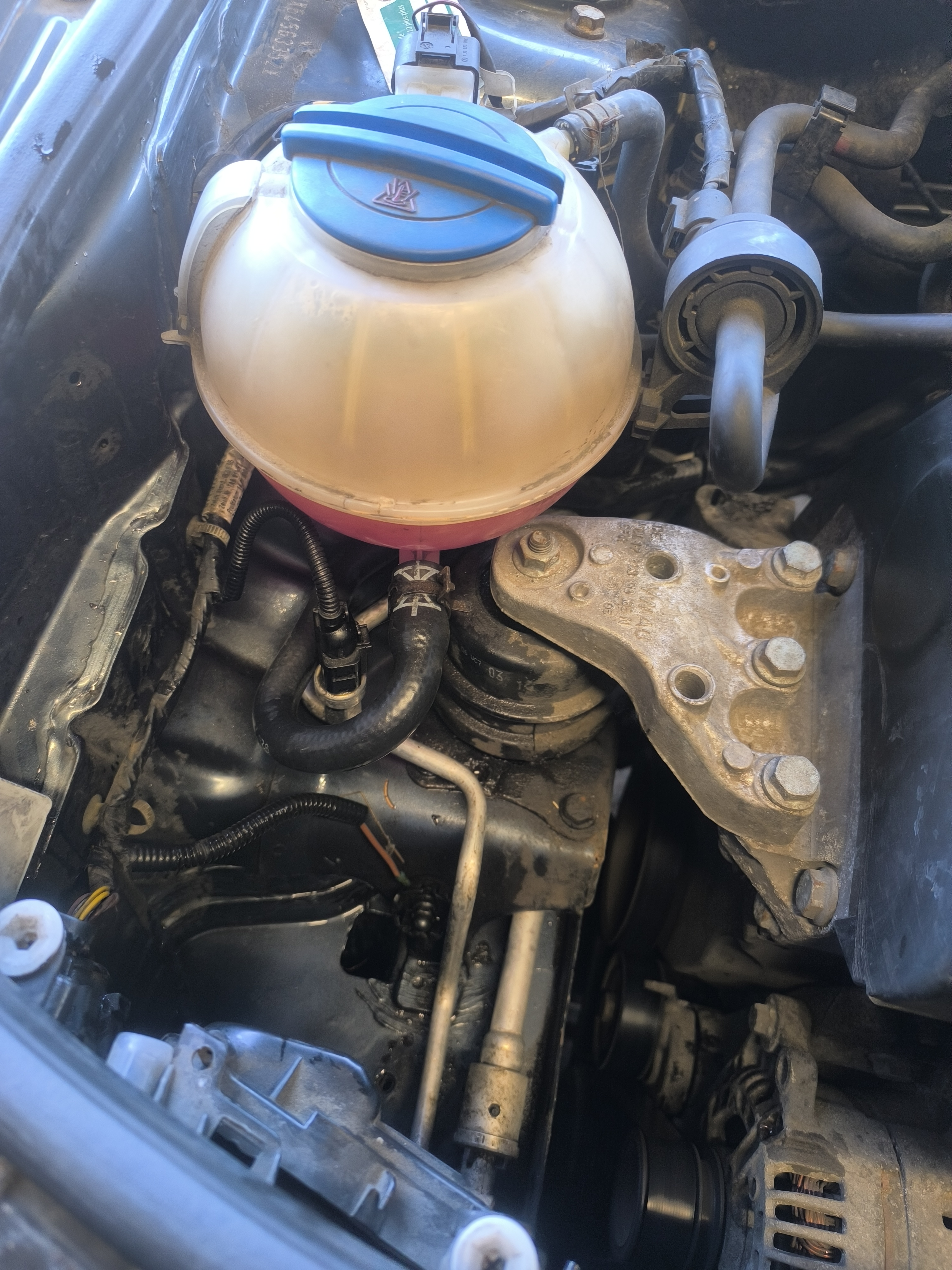

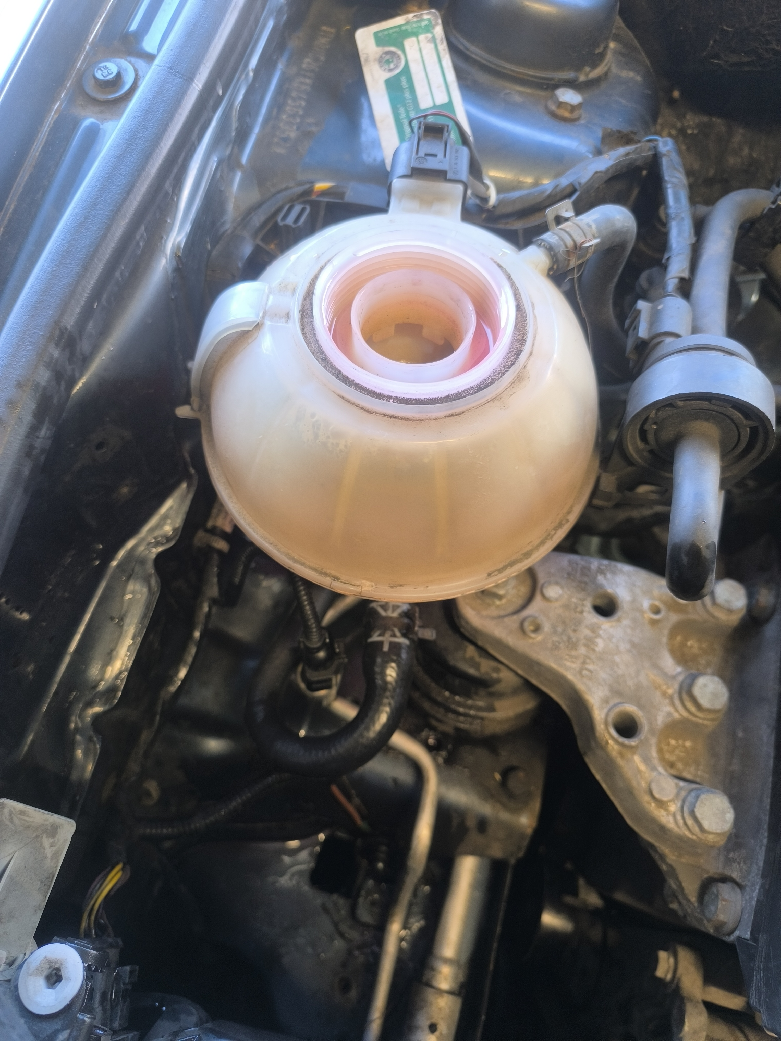

povolíme víko expanzky aby utekl tlak
stáhnem sponu stáhnem hadici kusem hadru sem si ucpal odtok z expanzky

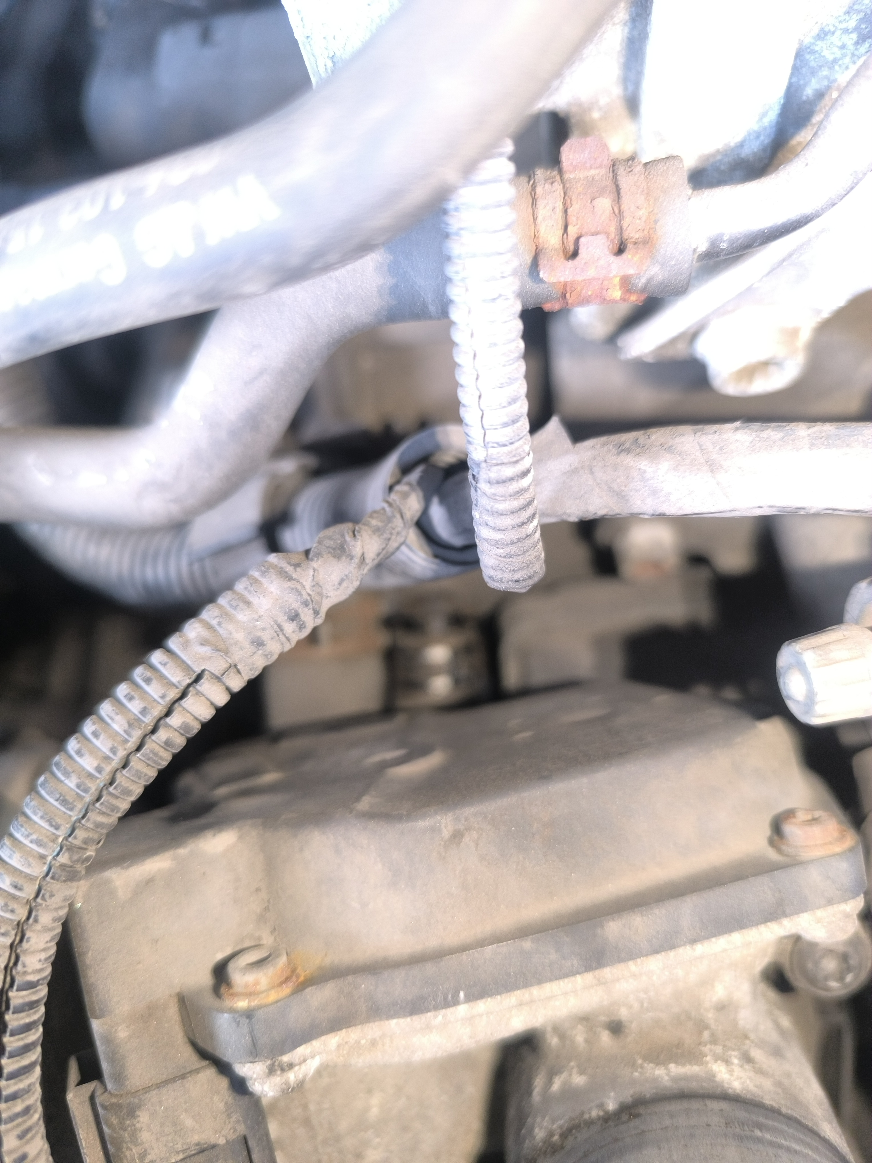

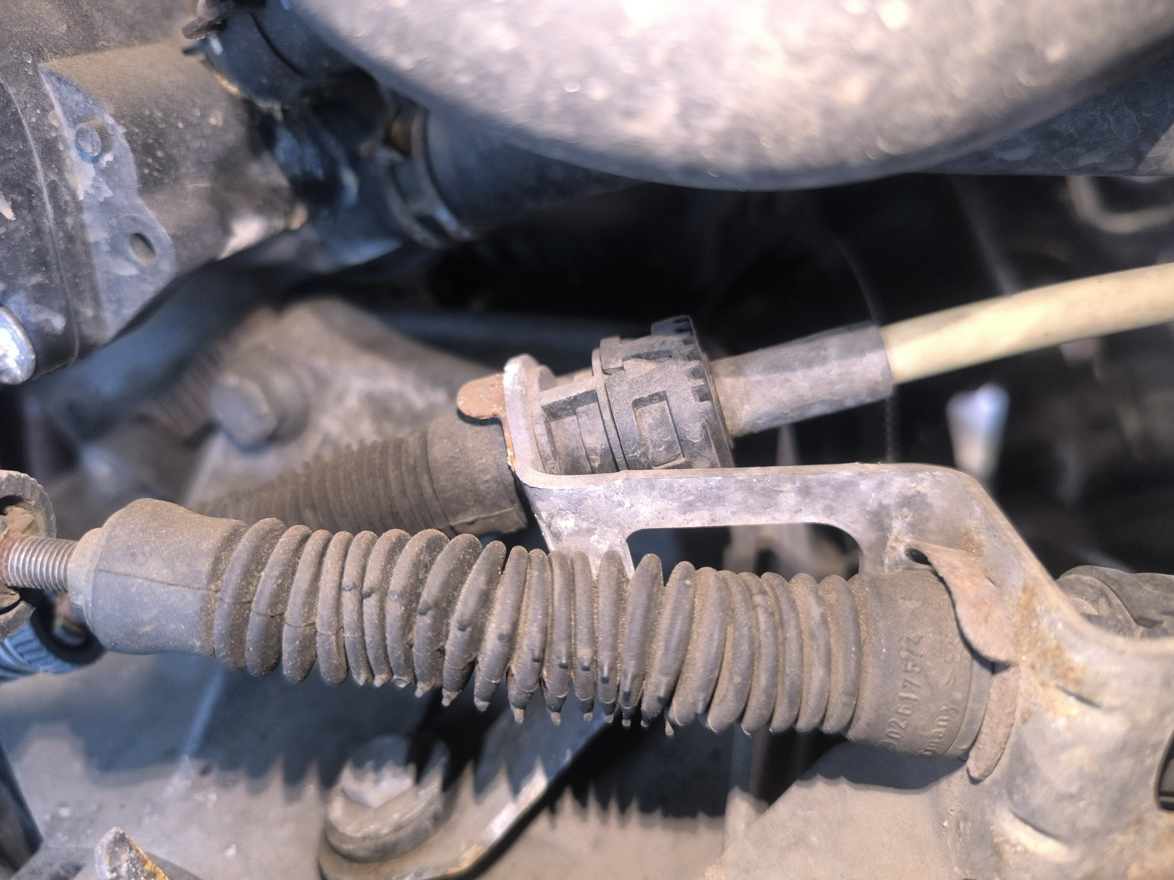

za motorem vycvaknem hadici z držáků
ted je třeba sundat hadici za motorem
v tom místě sou 3 hadice je to ta prostřední
je tam kapku naprd přístup a mě se nic okolo nechtělo sundavat navíc tam byla otočená spona tak že sem si jí nejdřív z vrchu pootočil plochým delším šroubovákem tak aby šla chytit a stáhnout
stáh sem sponu ze zadu tahal za hadici a z vrchu jí pomáhal plochým šroubovákem

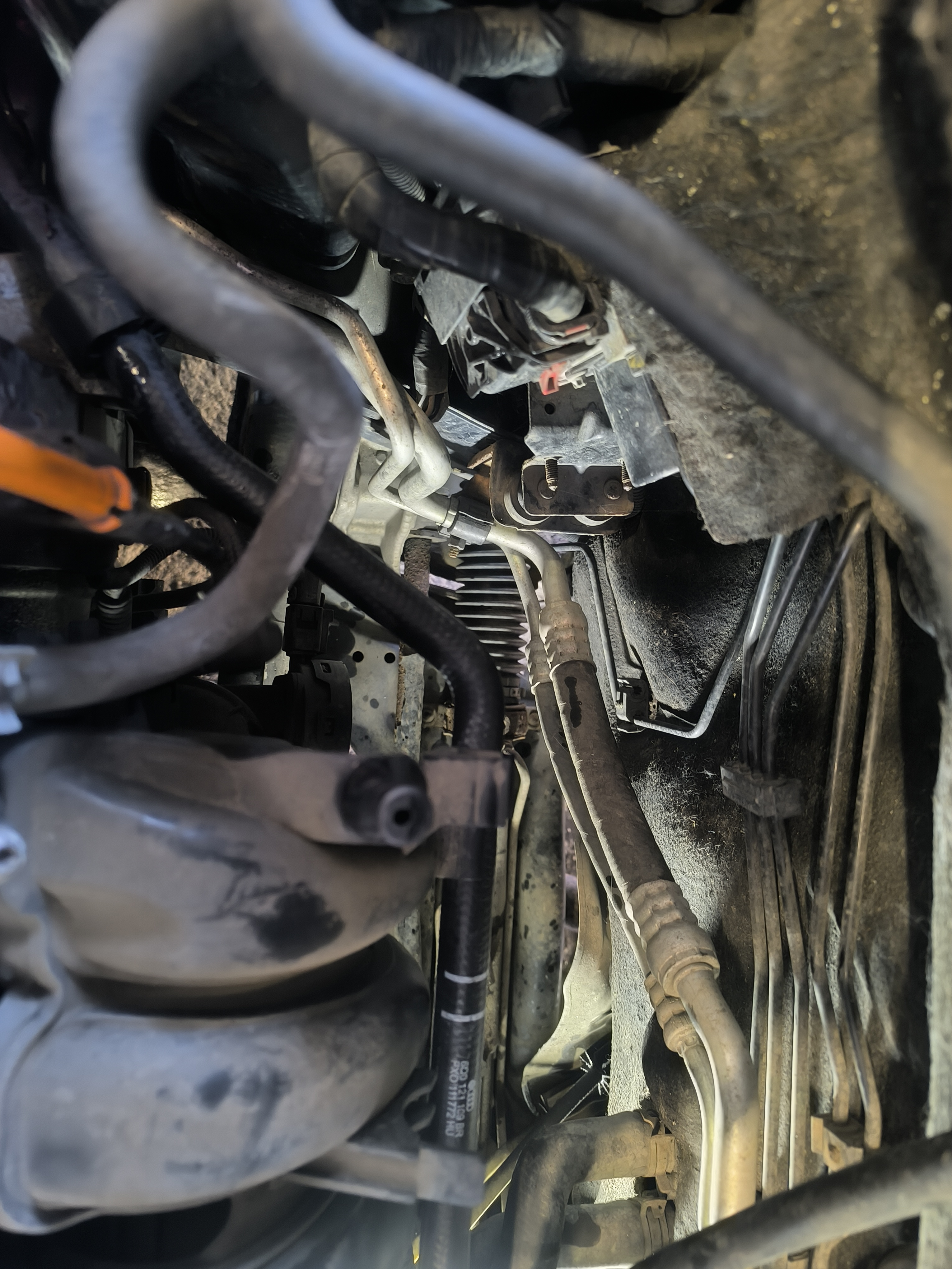

hadice de ven a dáme novou hadici
nezaponeneme jí zajistit sponama a nacvaknout do držáků :pozor:

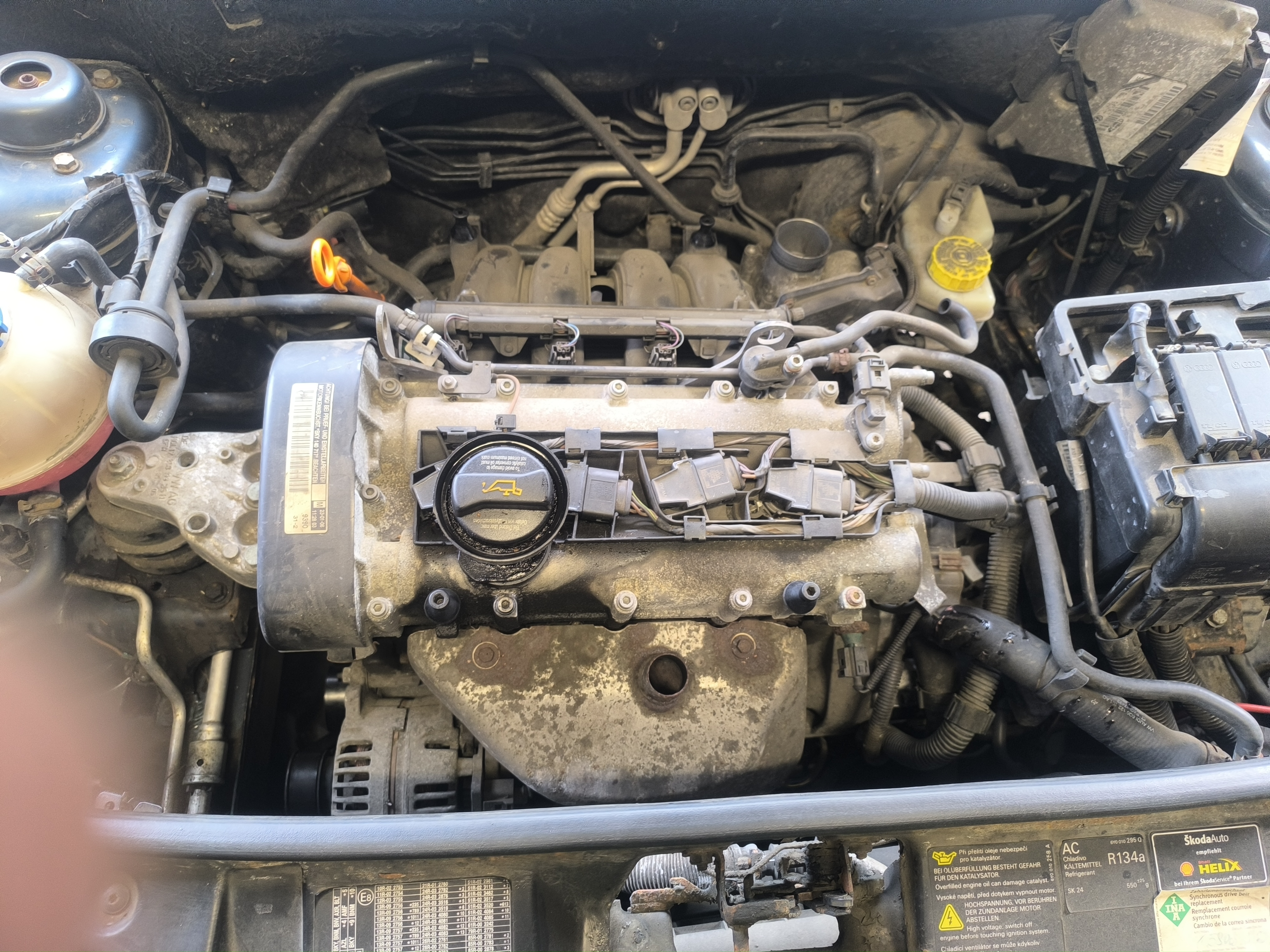

nasadíme plastovej kryt a připojíme hadičku podtlaku
dáváme pozor aby dekl dobře dosed na klapku vzduchu a nacvakl se na kulové úchyty :napad:
dolejem nemrznoucí směs odvzdušníme a máme hotovo
zavíráme kapotu valíme dom :super: :vitej:
