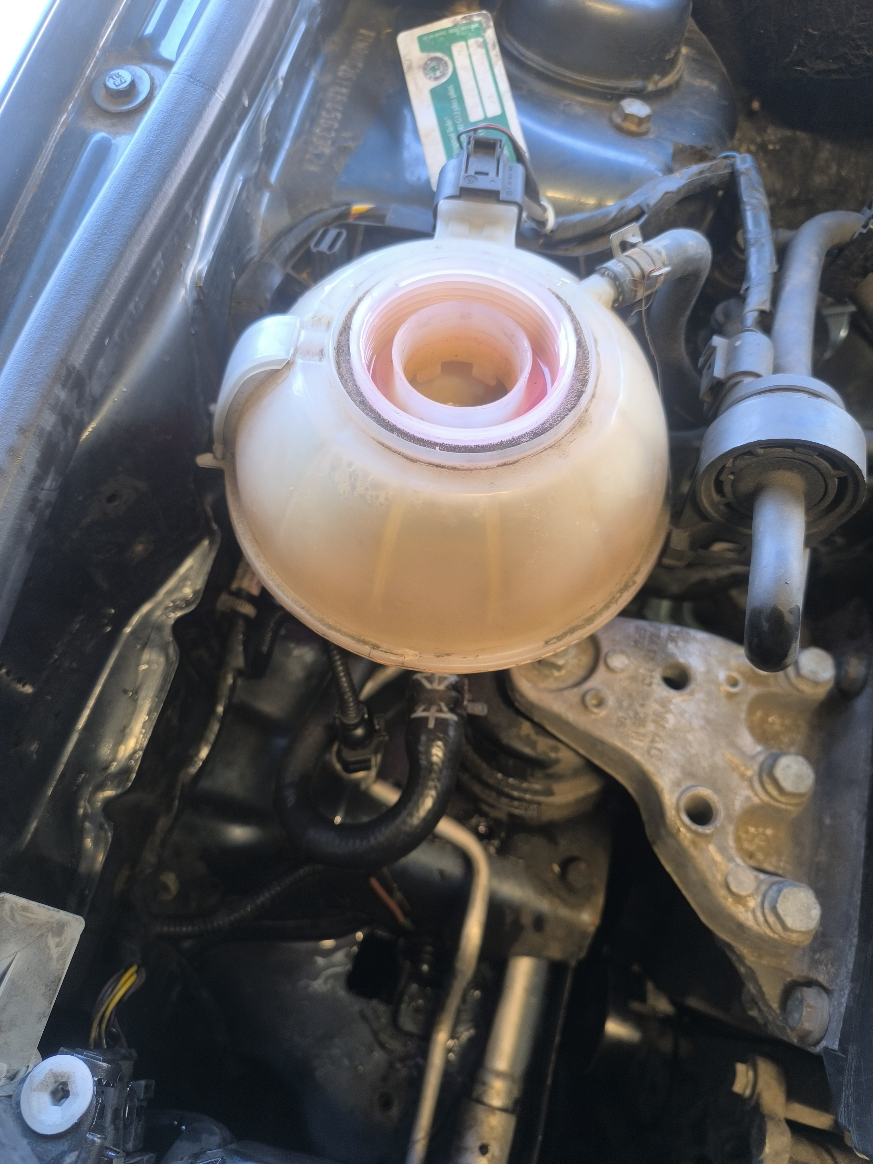

výměna hadice od expanzky fábie 1.4 55KW
Napsal: stř 09. črc 2025 21:12:33
otevřít kapotu motoru
vycvaknout plastovej kryt motoru je nasazen na klapce a musí se z boku odpojit jedna podtlaková hadička
hadička vede podél levého podběhu dozadu za motor
číslo dílu je 6Q0121109BR
povolíme víko expanzky aby utekl tlak stáhnem sponu stáhnem hadici kusem hadru sem si ucpal odtok z expanzky
za motorem vycvaknem hadici z držáků ted je třeba sundat hadici za motorem
v tom místě sou 3 hadice je to ta prostřední
je tam kapku naprd přístup a mě se nic okolo nechtělo sundavat navíc tam byla otočená spona tak že sem si jí nejdřív z vrchu pootočil plochým delším šroubovákem tak aby šla chytit a stáhnout stáh sem sponu ze zadu tahal za hadici a z vrchu jí pomáhal plochým šroubovákem hadice de ven a dáme novou hadici
nezaponeneme jí zajistit sponama a nacvaknout do držáků
nasadíme plastovej kryt a připojíme hadičku podtlaku
dáváme pozor aby dekl dobře dosed na klapku vzduchu a nacvakl se na kulové úchyty
dolejem nemrznoucí směs odvzdušníme a máme hotovo zavíráme kapotu valíme dom
