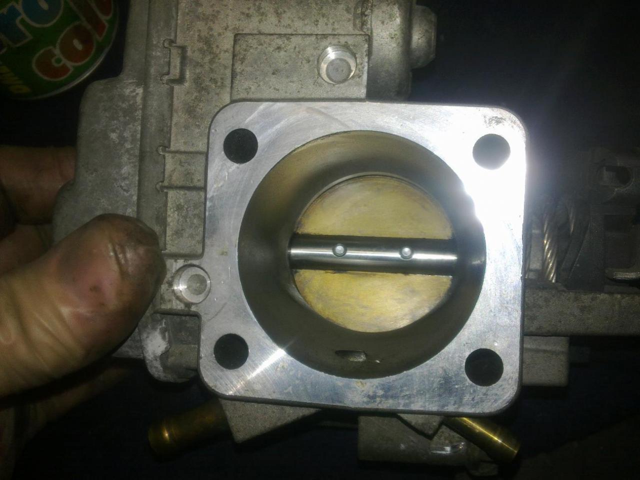

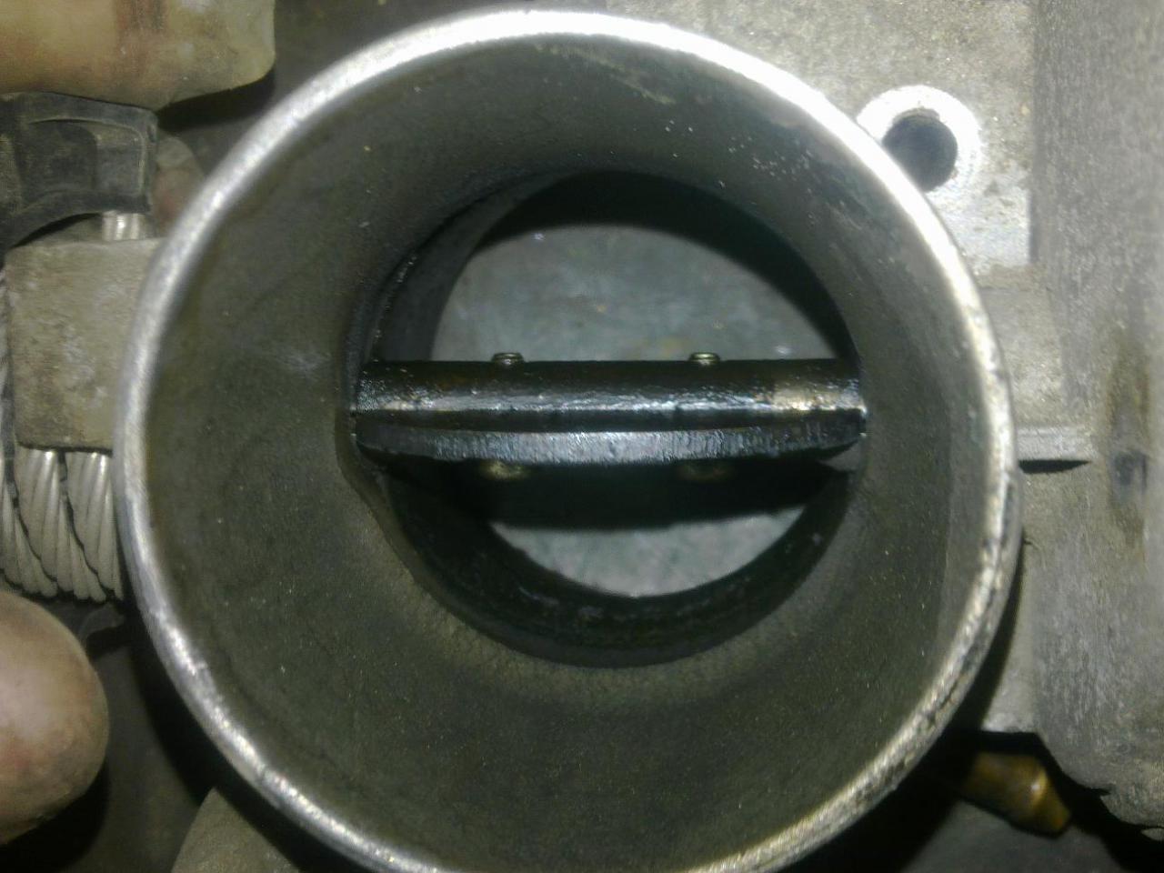

ted 30kou torxem povolíme a vytočíme 4 šrouby jenž drží samotnou klapku a klapku sundáme při sundavání pozor pod klapkou je těsnění at si ho zbytečně neponičíte
ted klapku důkladně vyčistíme lze použít čistič na brzdy,technický benzín,naftu. vyhnul bych se použití acetonu či ketonu
poté co vyčistíme klapku
