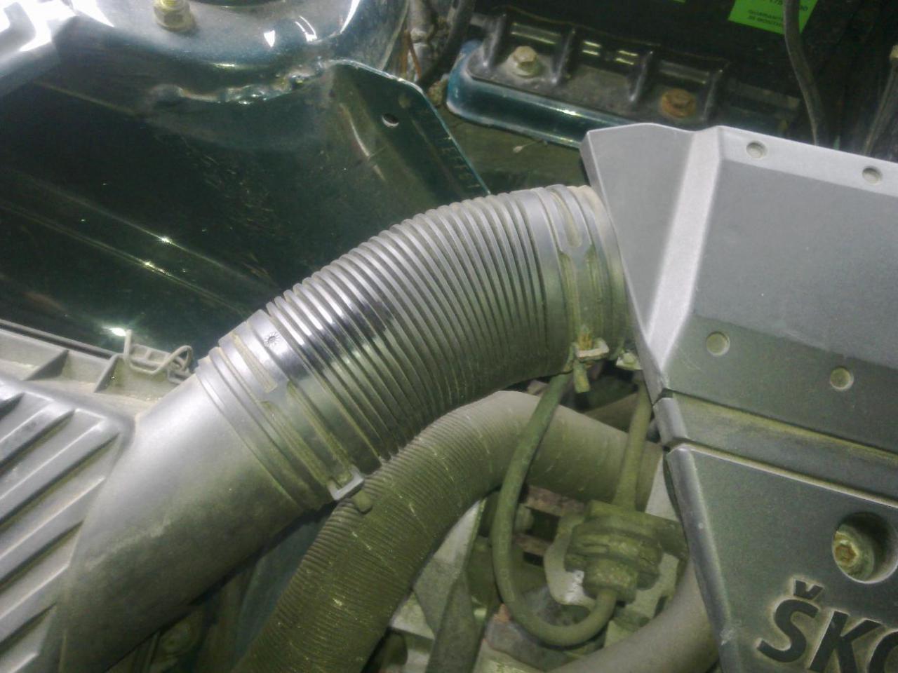

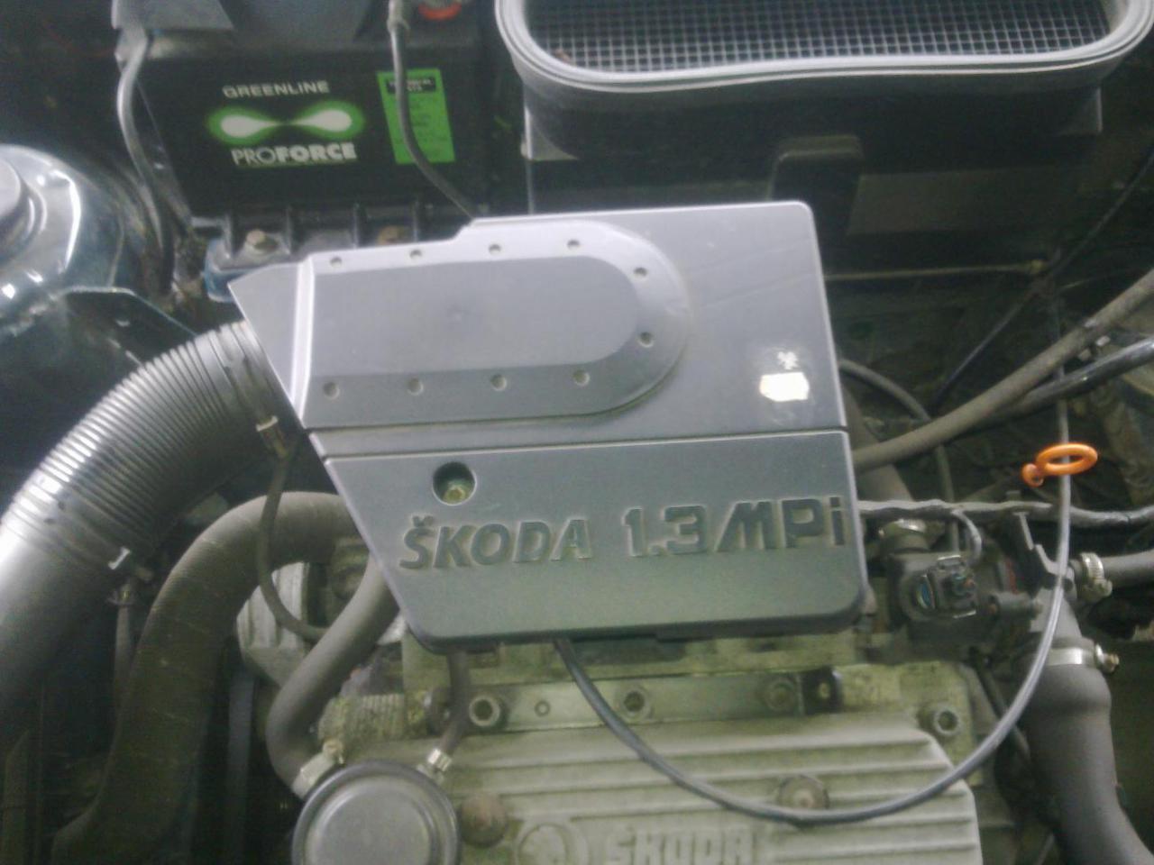

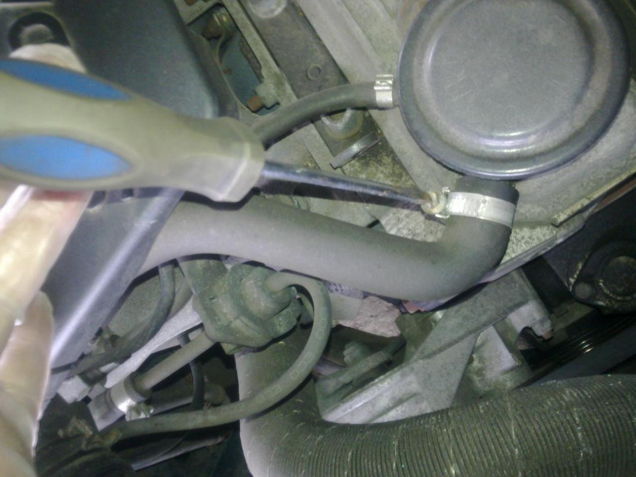

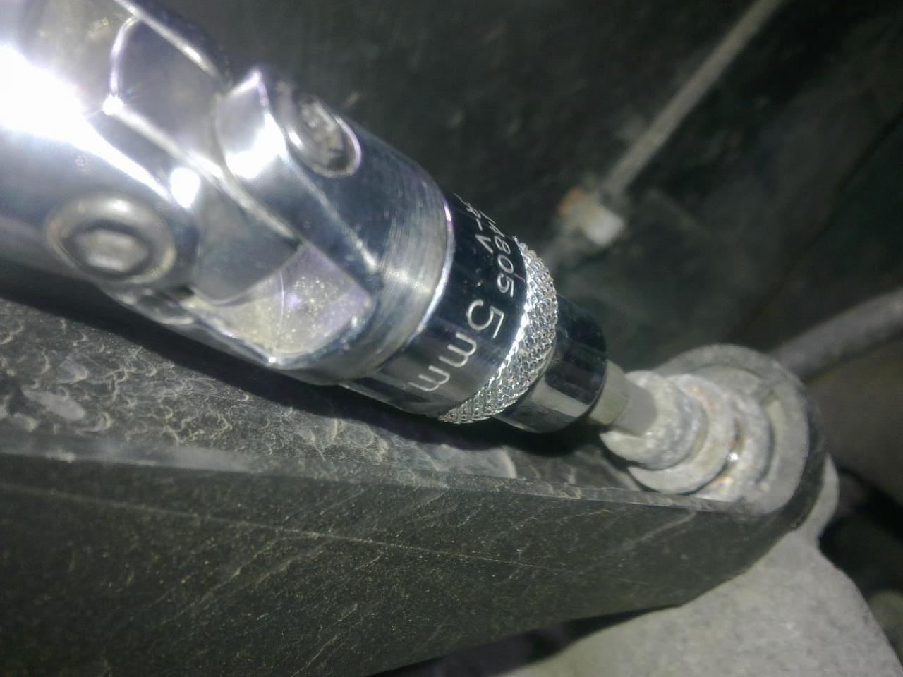

Otevřít kapotu motoru,stáhnout umělohmotnou hadici na straně u umělohmotnýho krytu motoru,povolit sponu a stáhnout hadici s odvětrání víka ventilů,
ted 5kou imbusem povolíme 3 imbusy jenž drží samotný umělohmotný kryt,

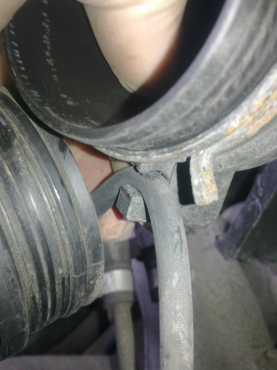

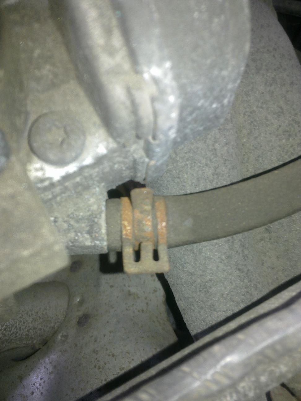

kryt je přes gumový těsnění nasazen na klapku sání tak to z ní opatrně stáhnem,kryt si natočíme a s uchytu vycvaknem hadičku viz foto

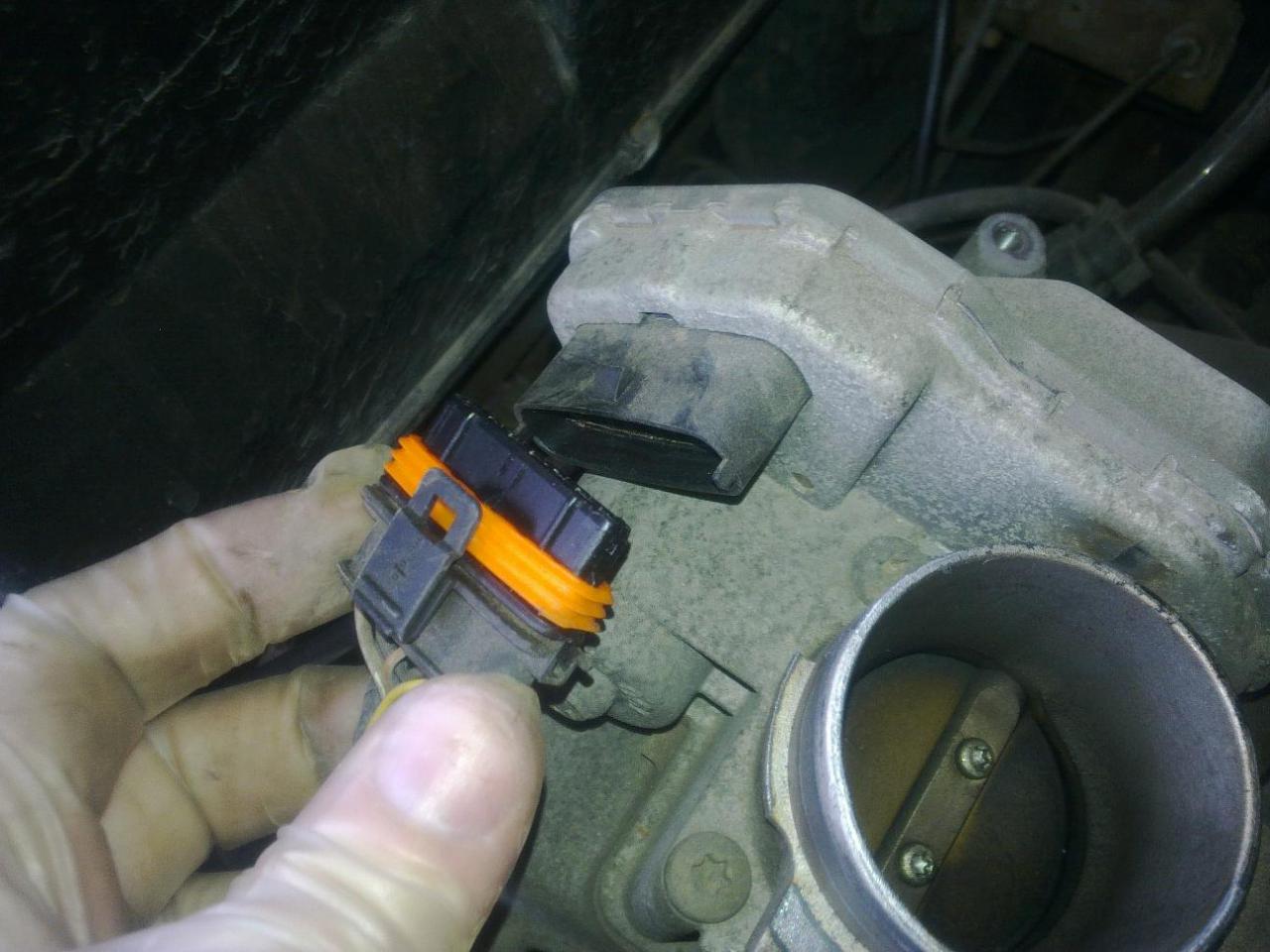

ted se zaměříme na samotnou klapku-vycvaknem z ní elektrický konektor,

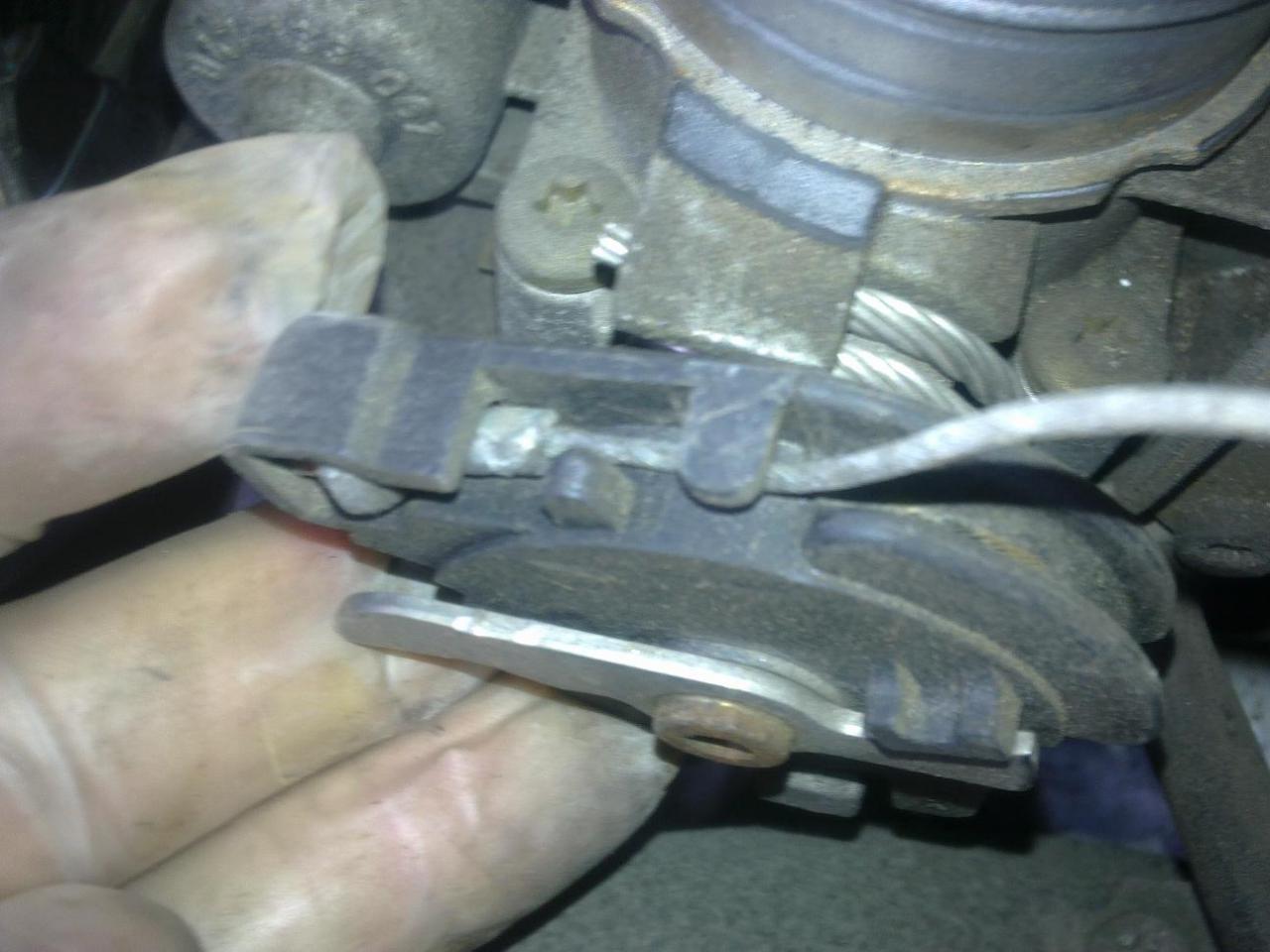

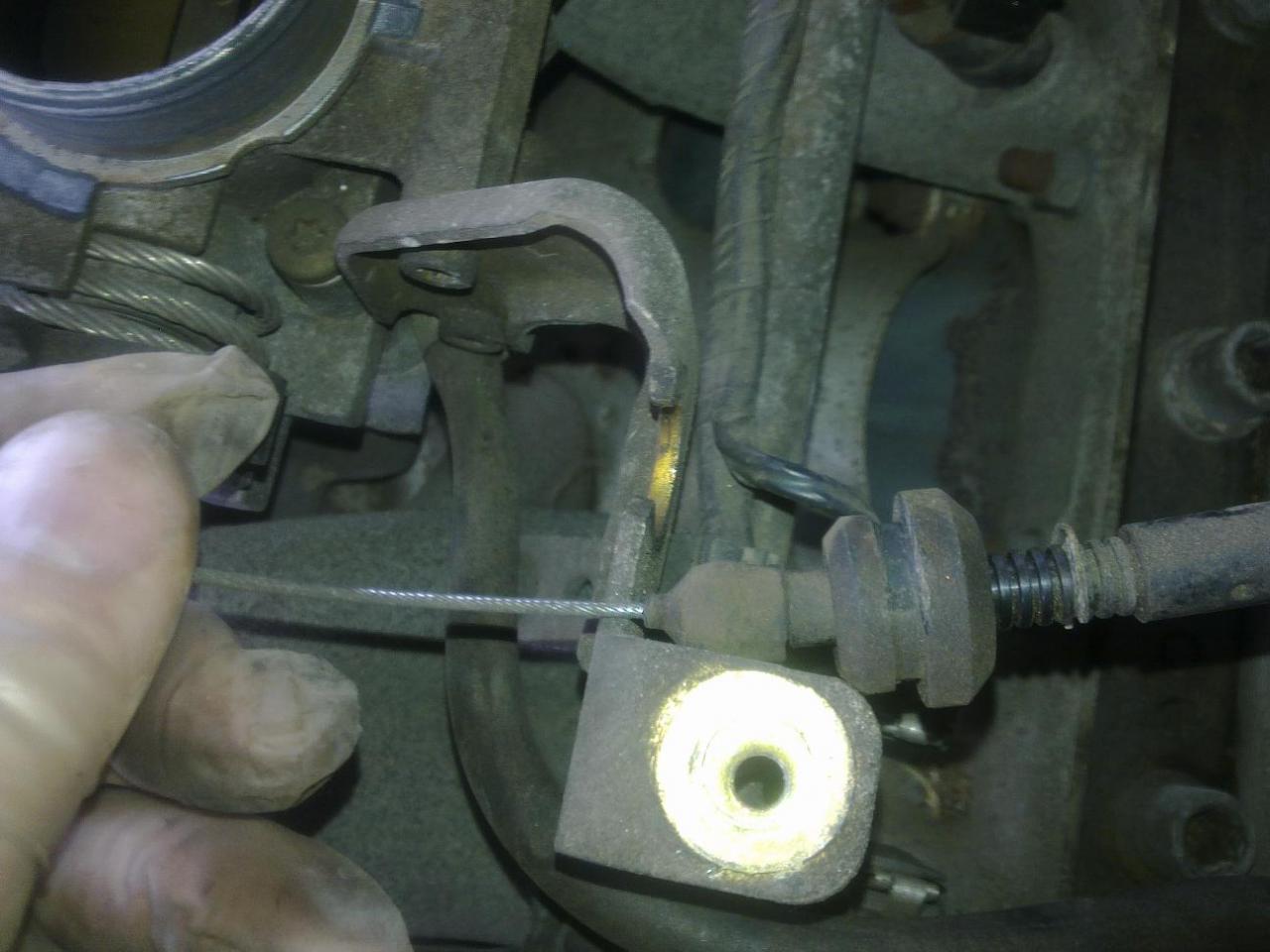

stáhnem lanko ovládání plynu,vycvaknem s držáku samotný bovden s lankem

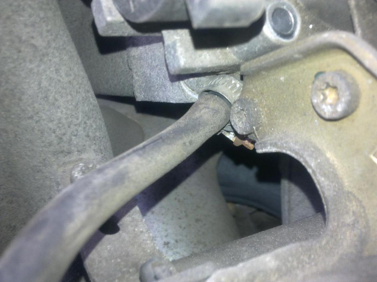

a stáhnem s klapky obě hadice viz foto

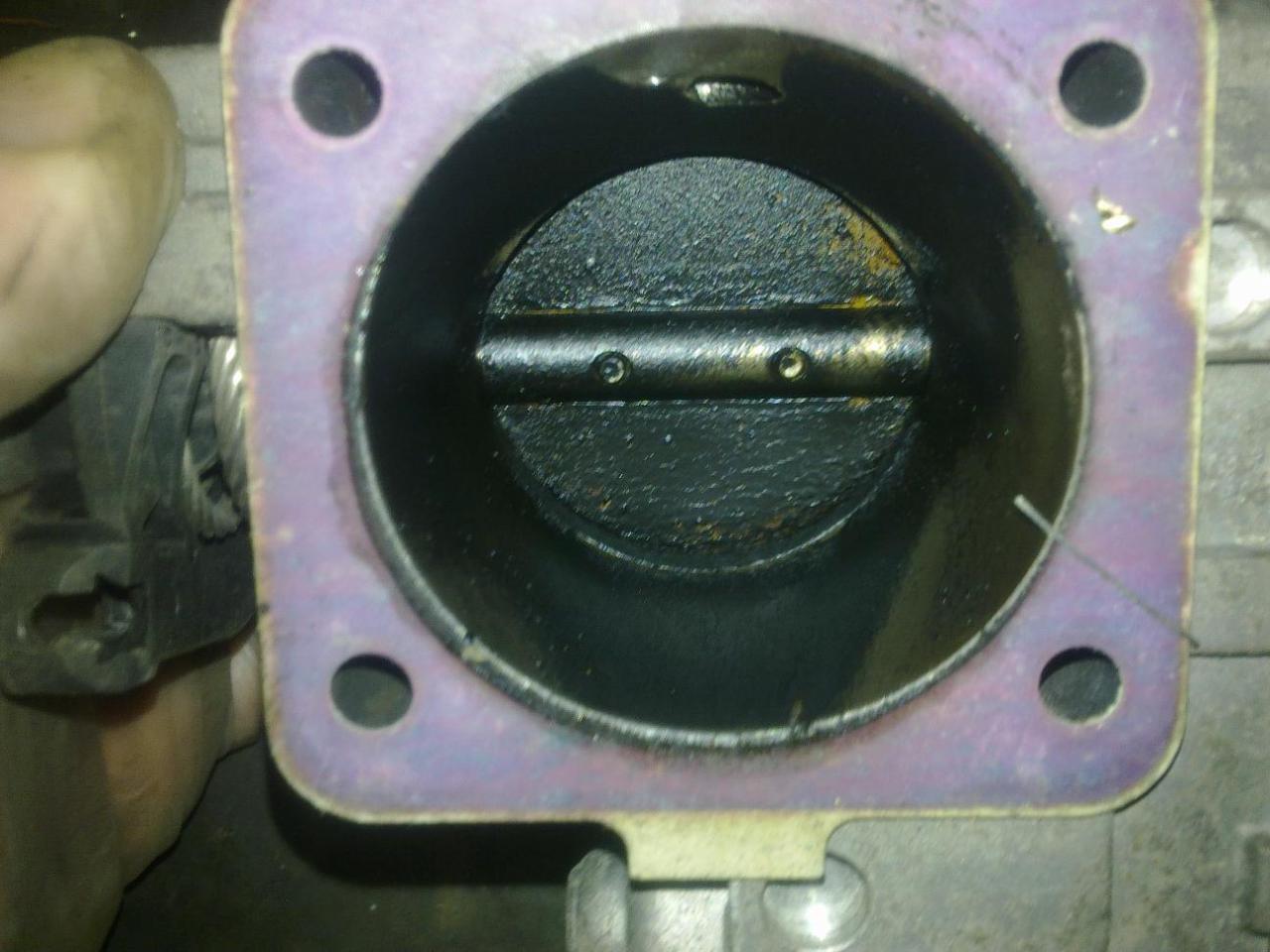

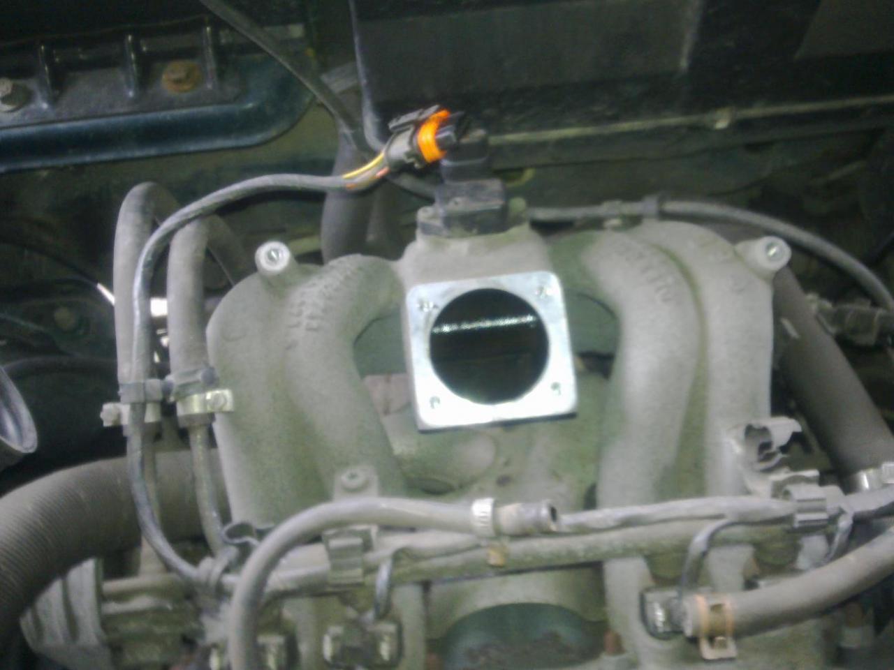

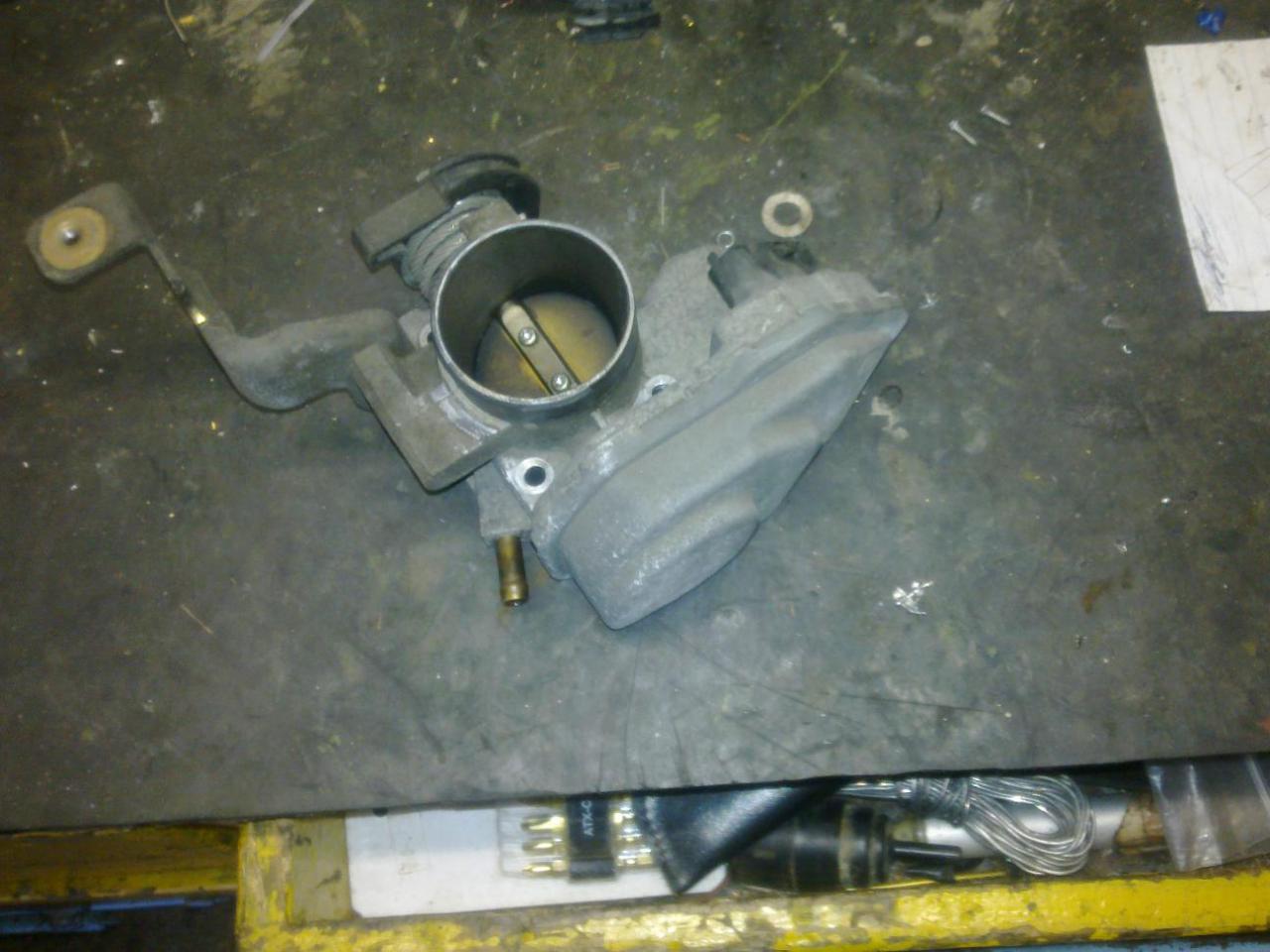

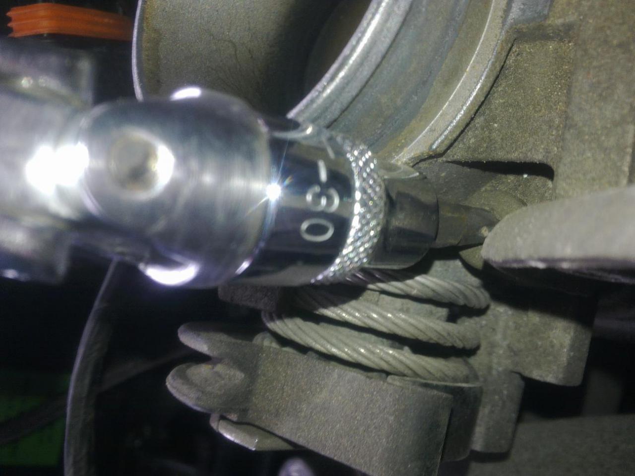

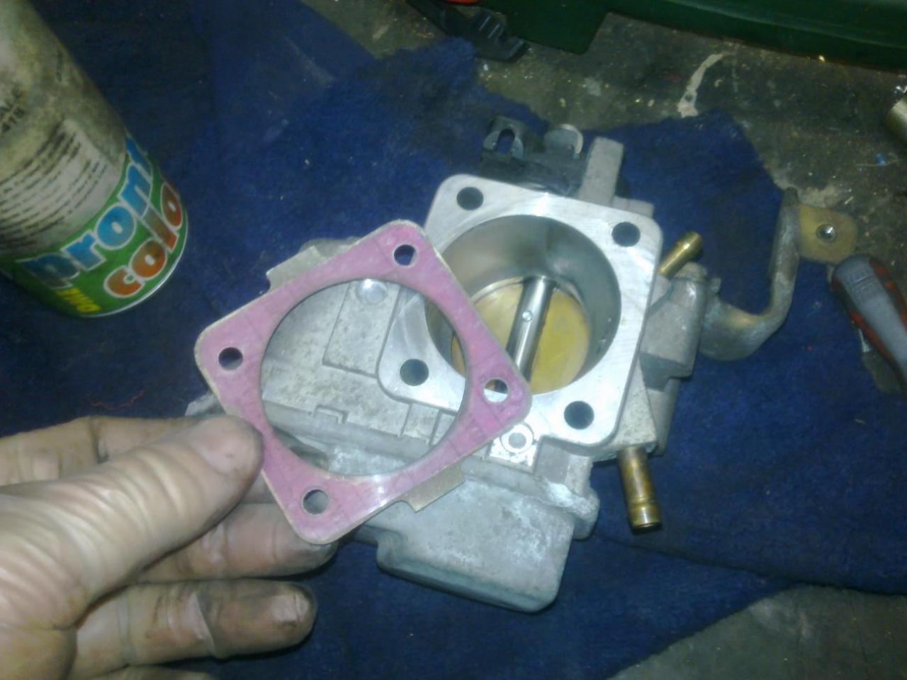

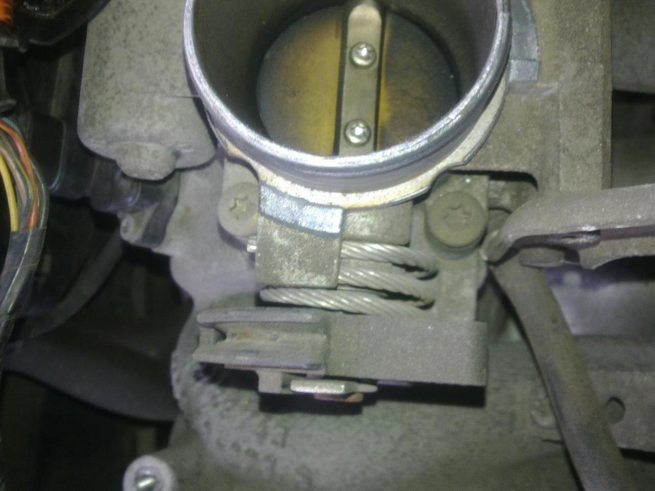

ted 30kou torxem povolíme a vytočíme 4 šrouby jenž drží samotnou klapku a klapku sundáme při sundavání pozor pod klapkou je těsnění at si ho zbytečně neponičíte

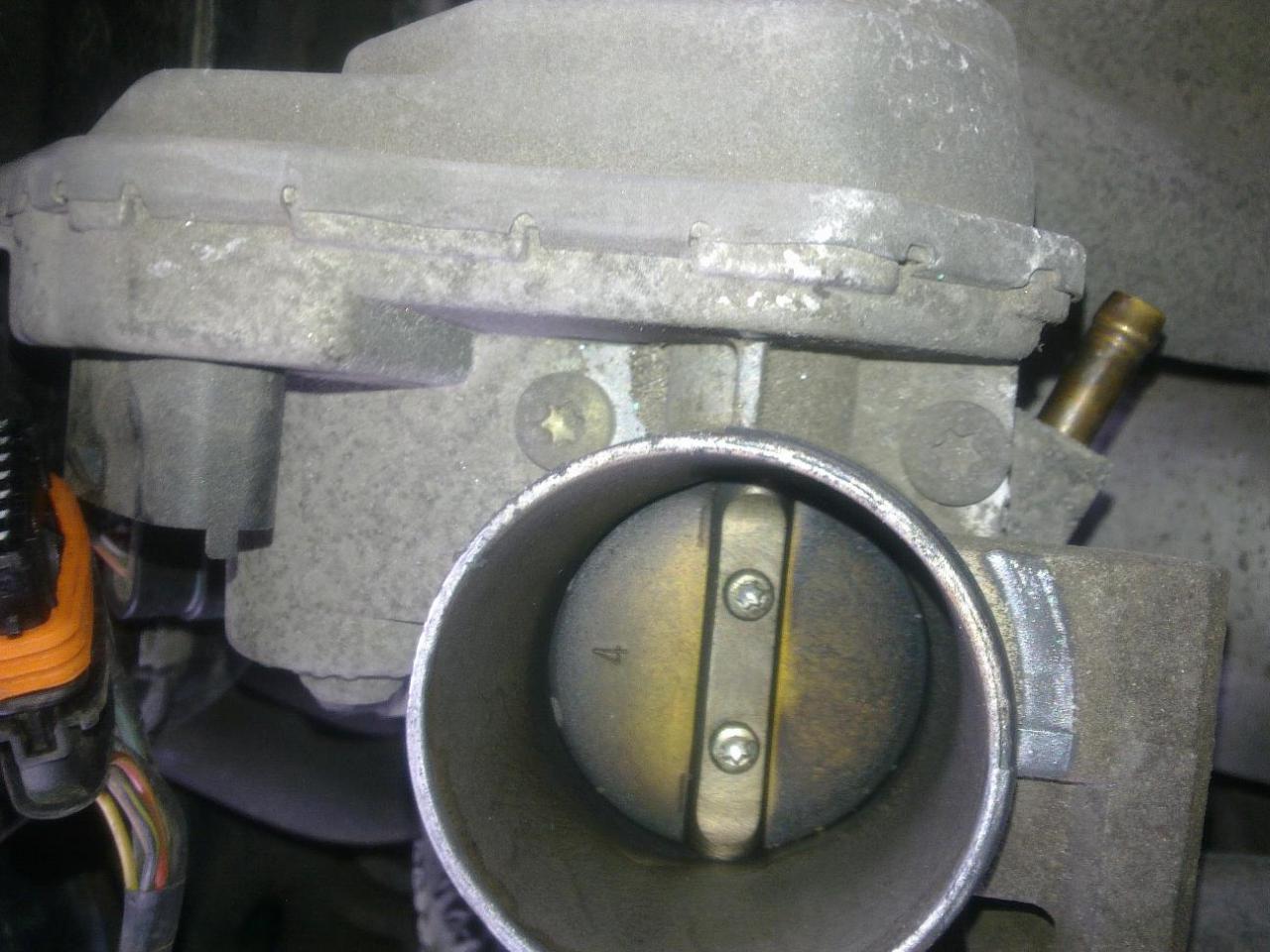

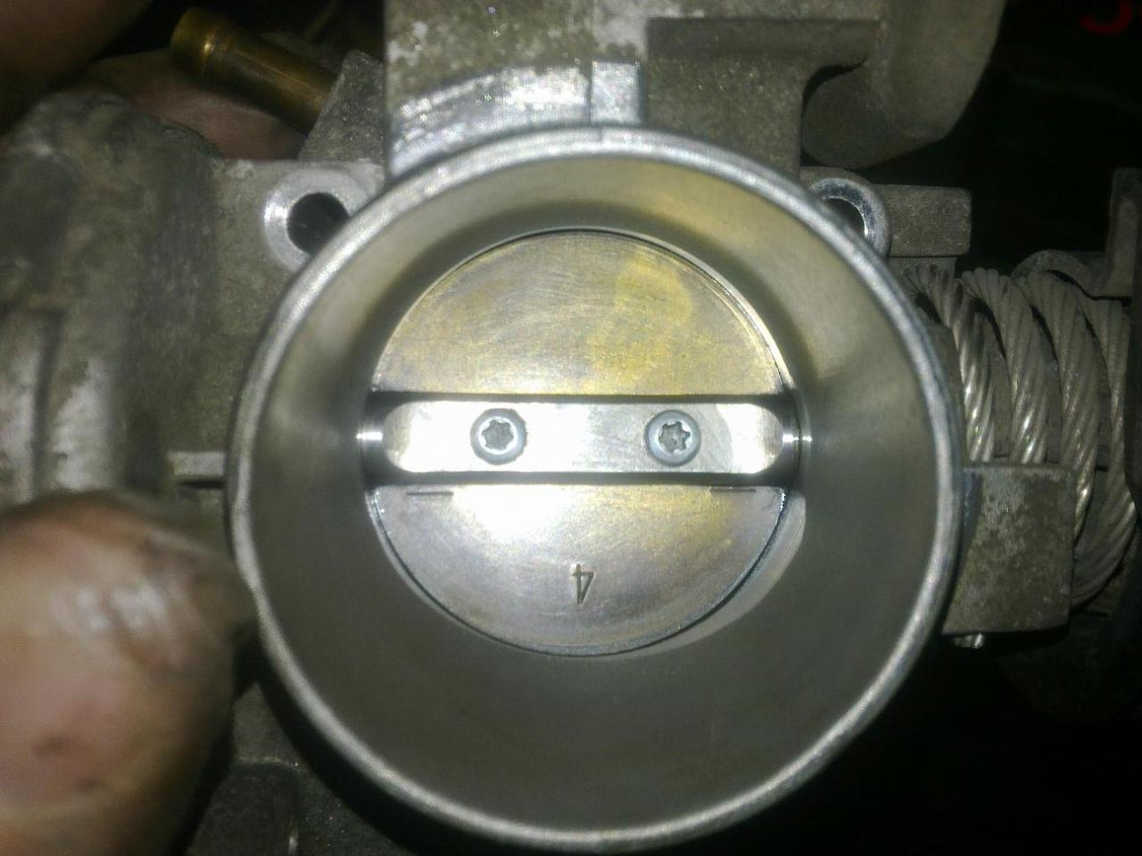

ted klapku důkladně vyčistíme lze použít čistič na brzdy,technický benzín,naftu. vyhnul bych se použití acetonu či ketonu
poté co vyčistíme klapku

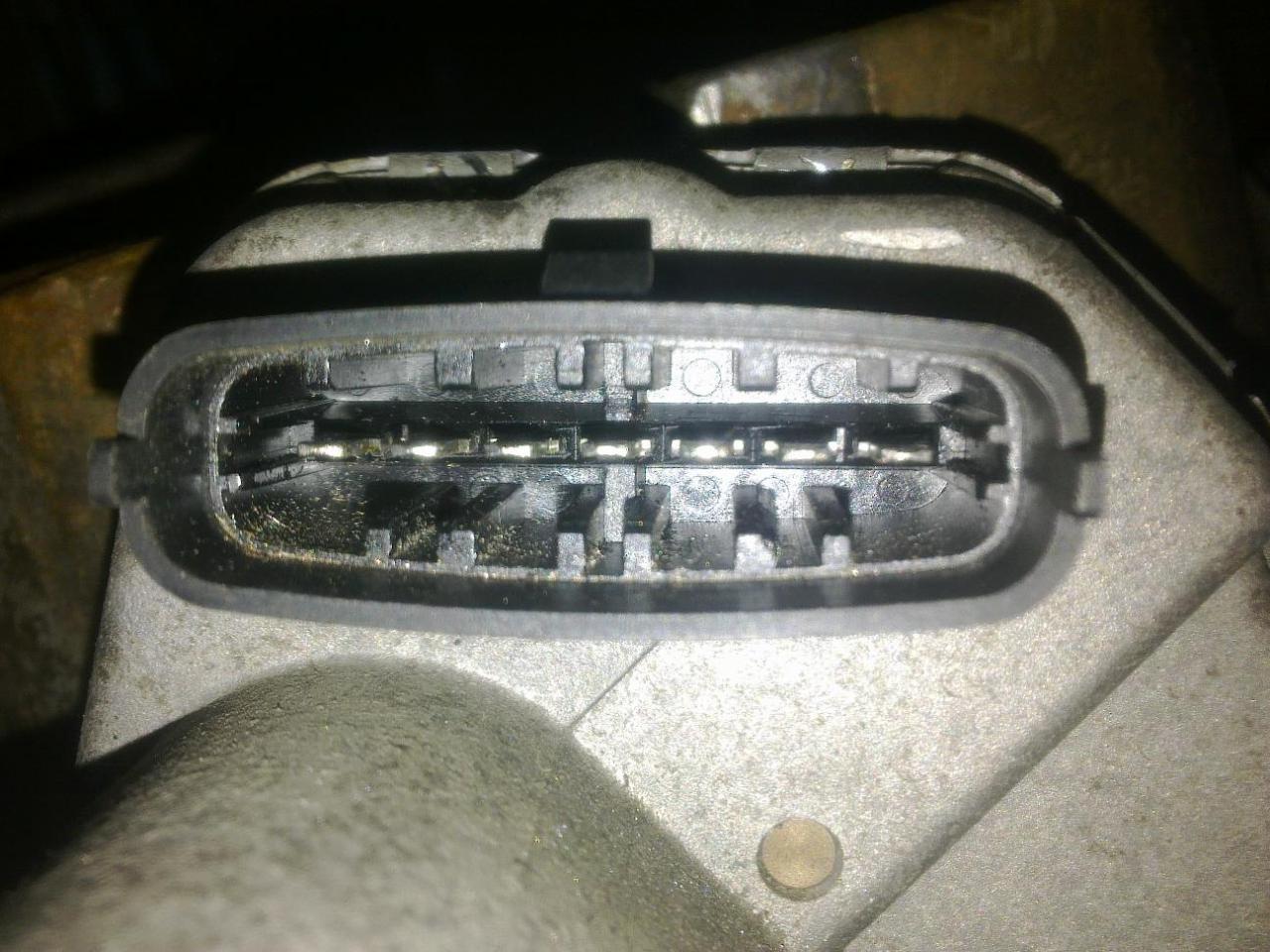

vemem jehlový pilník a očistíme kontakty konektoru klapky a stříknem je kontaktolem

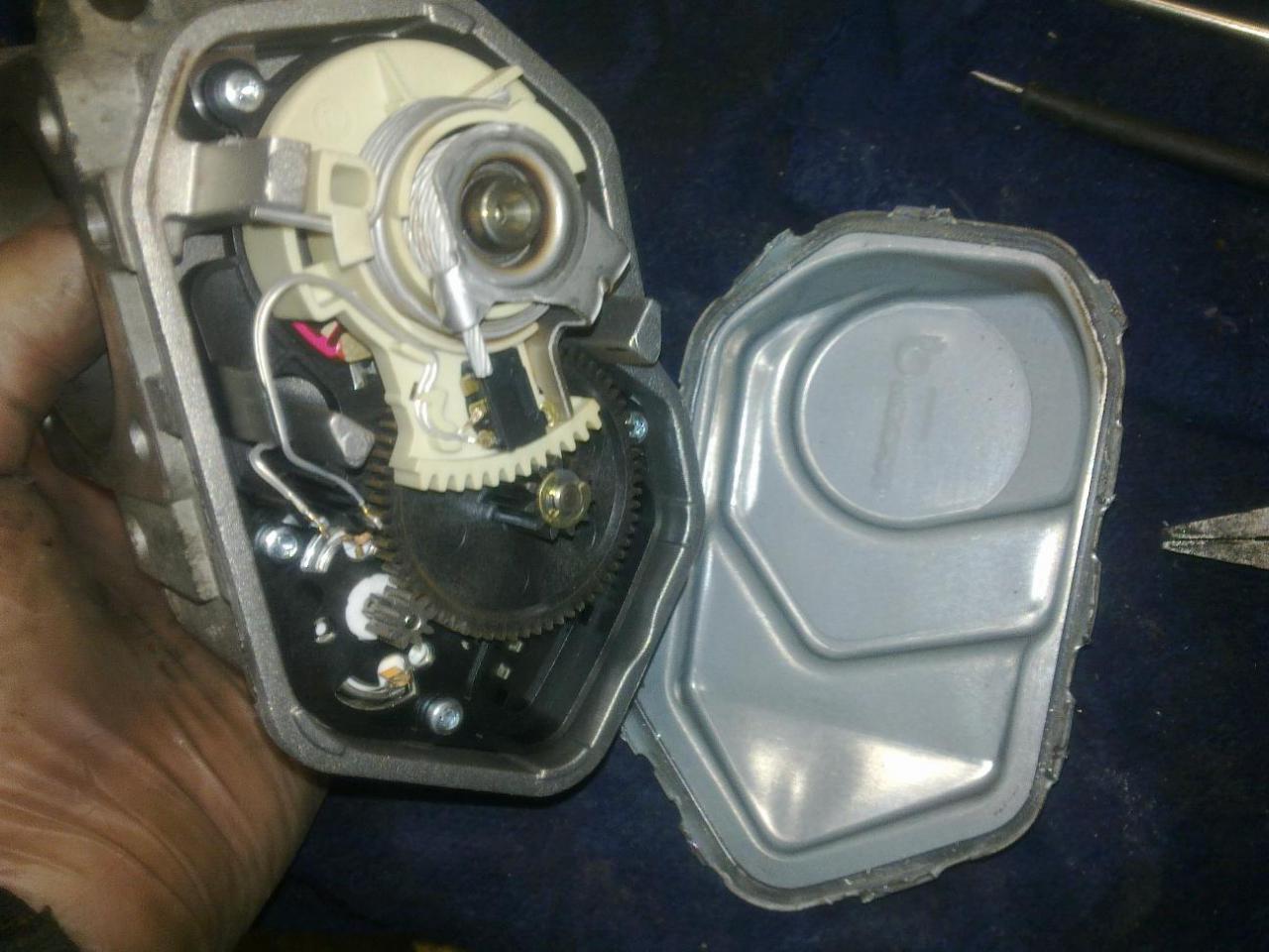

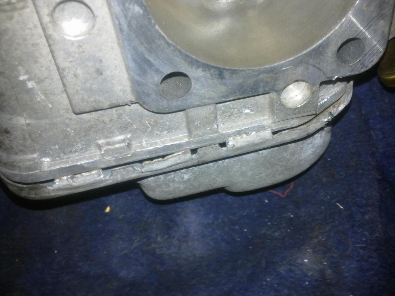

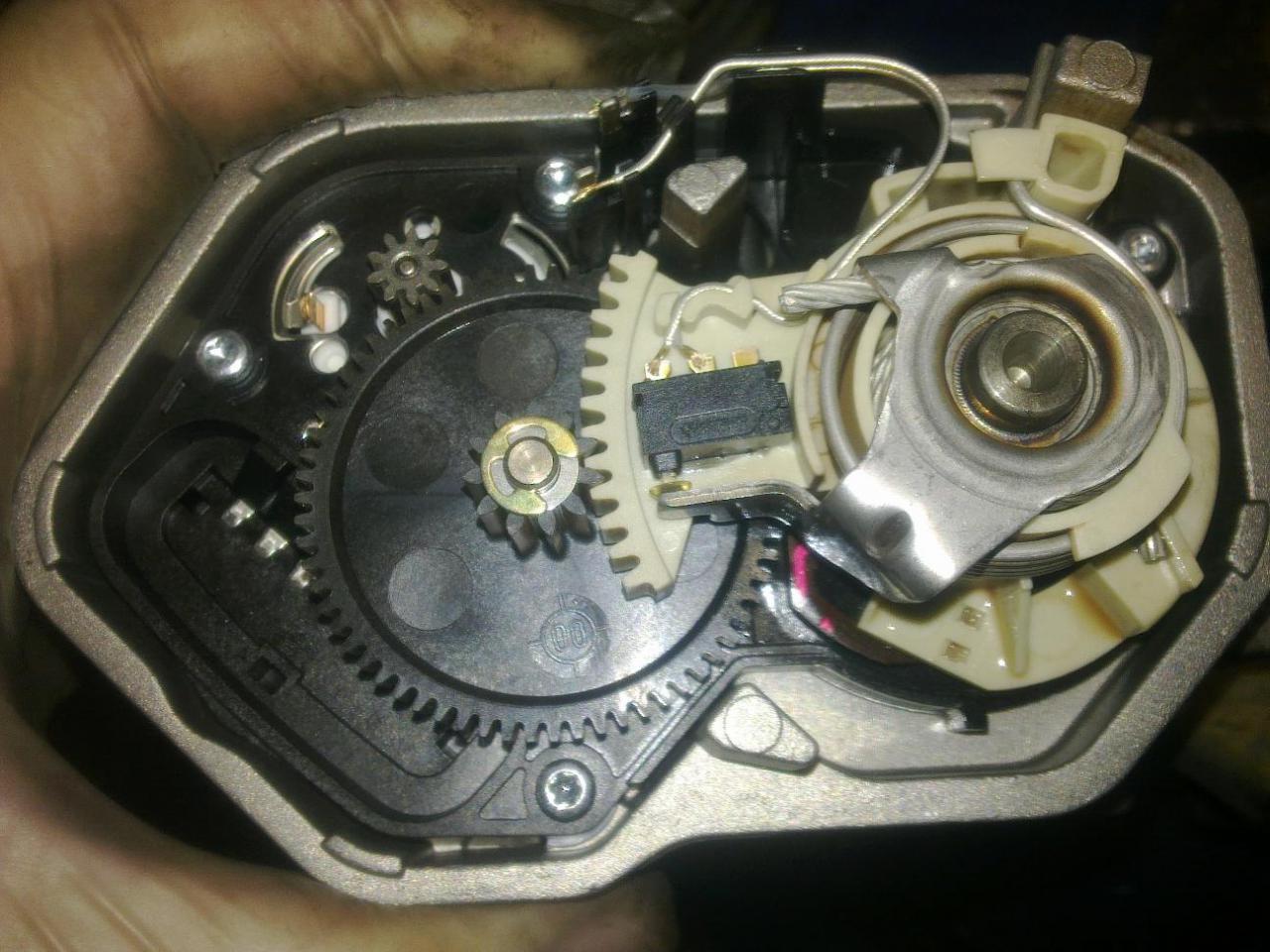

ted si klapku otočíme a odpertlujeme z boku ten dekl viz foto,
pod deklem se nalézá srdce klapky zkouknem kolečka zda nejsou nák špinavý popřípadě je vyčistíme a jemně máznem vazelínou,
kouknem a proměříme funkci mikrospínače a očistíme i tu odporovou dráhu já jí máznul kapku diavou
já sem to víc nerozebíral ani sem se nesnažil se prát s ozubenými koly nebylo třeba
poté se vrátí dekl a opětovně zapertluje

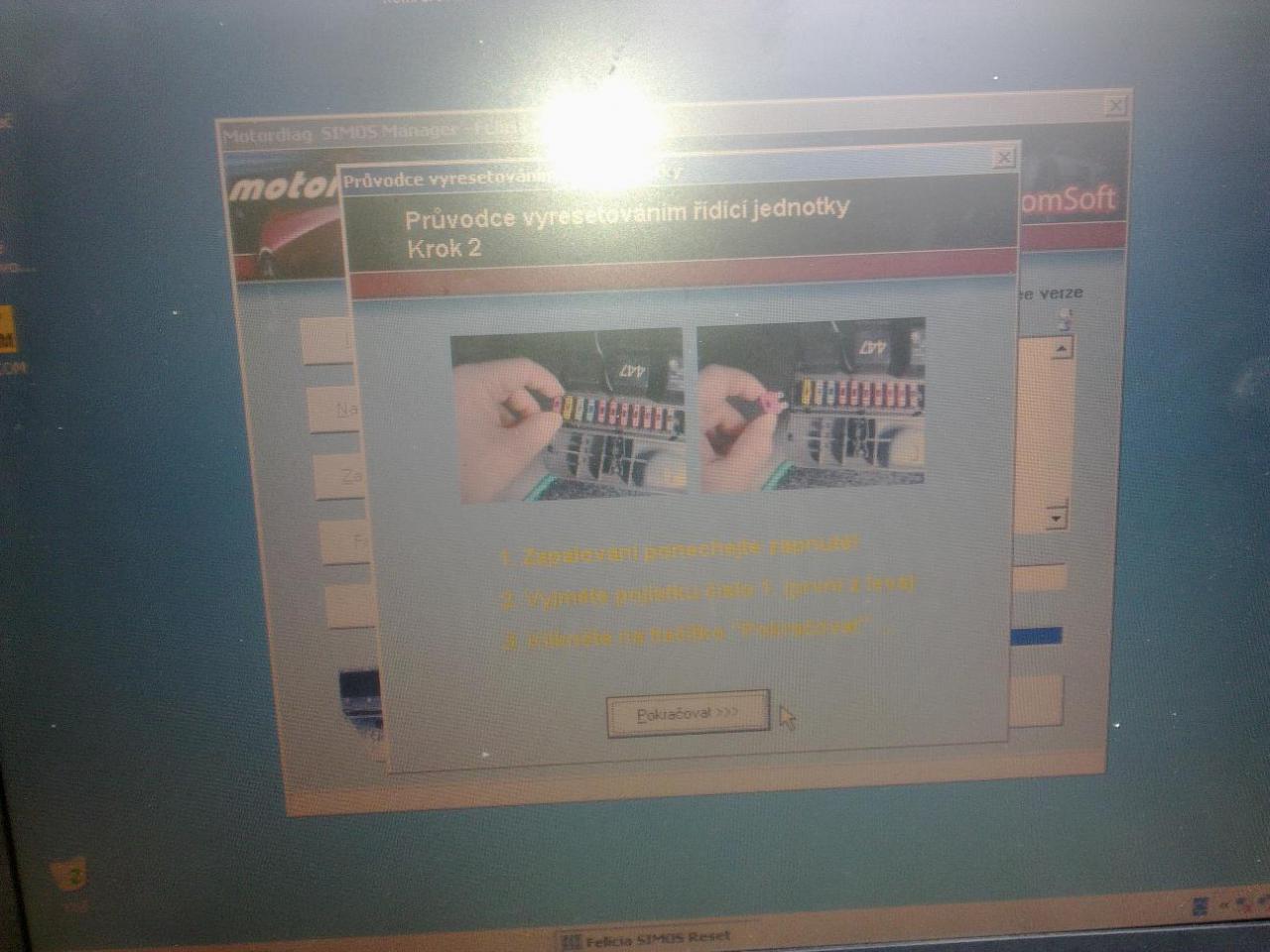

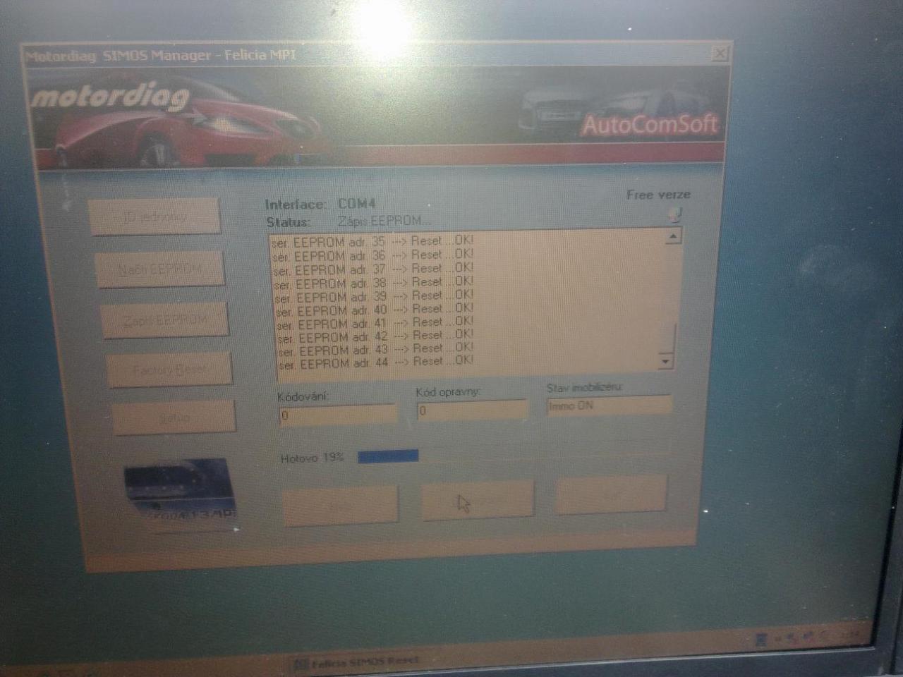

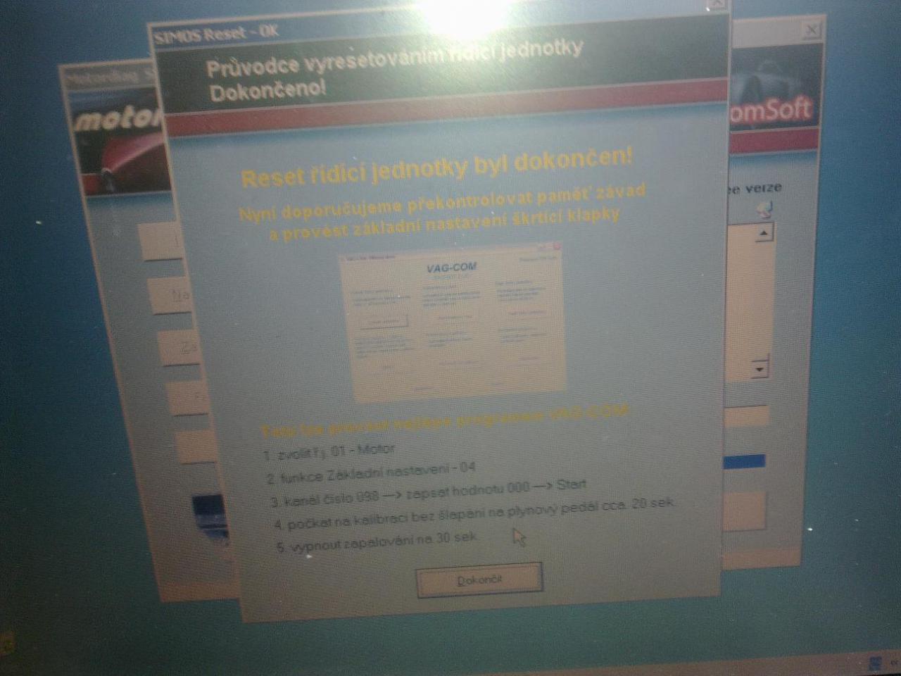

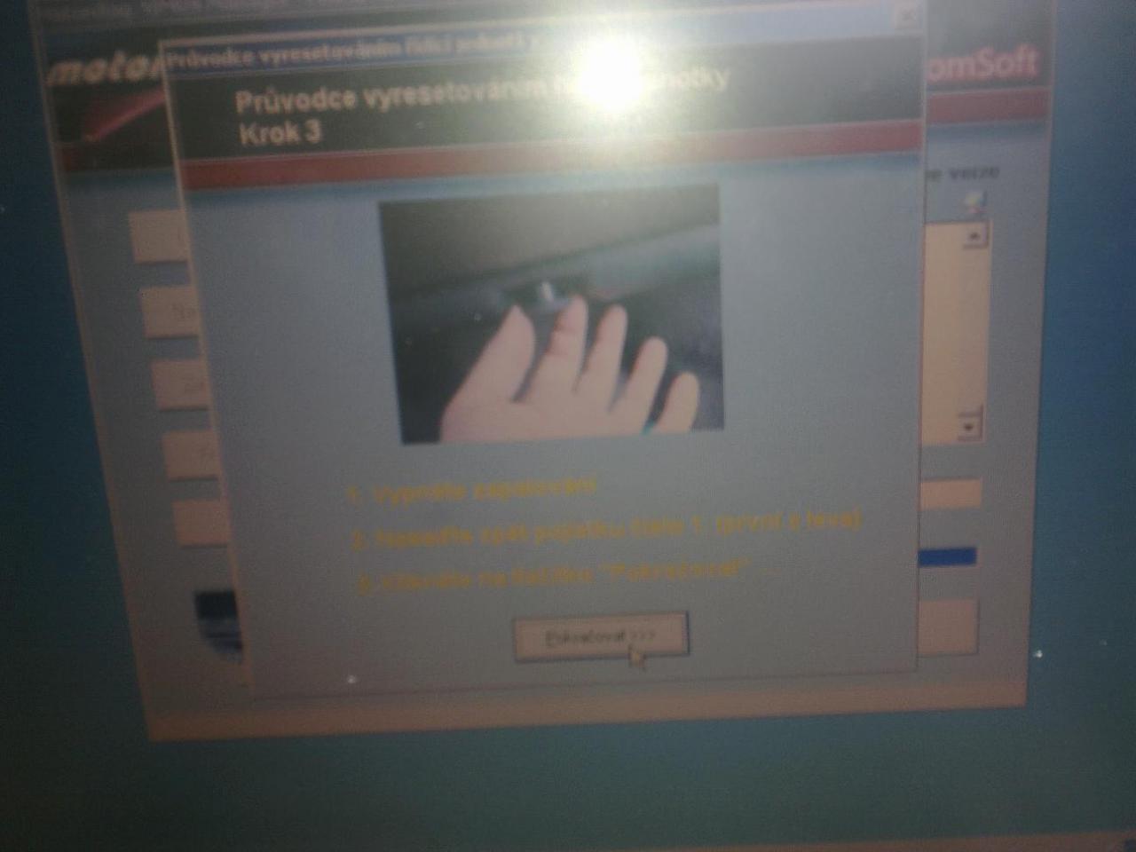

po složení auto natočíme a ohřejem na provozní teplotu cca 80stupnů a za pomocí programu Motordiag který je volně ke stažení http://www.motordiag.cz/msm/index.php provedeme reset klapky :napad: :super:
