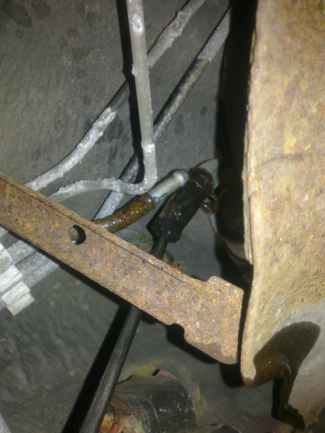

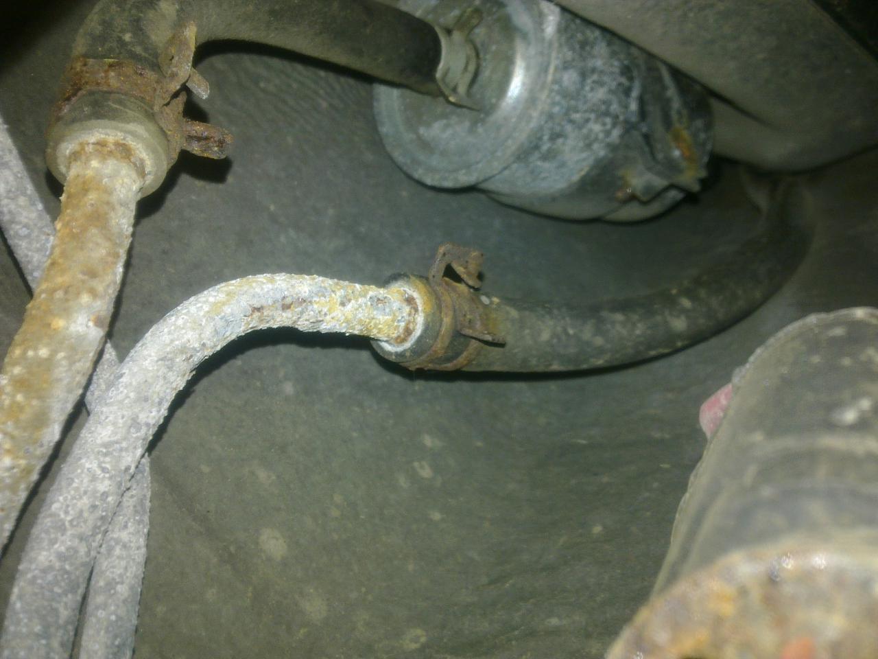

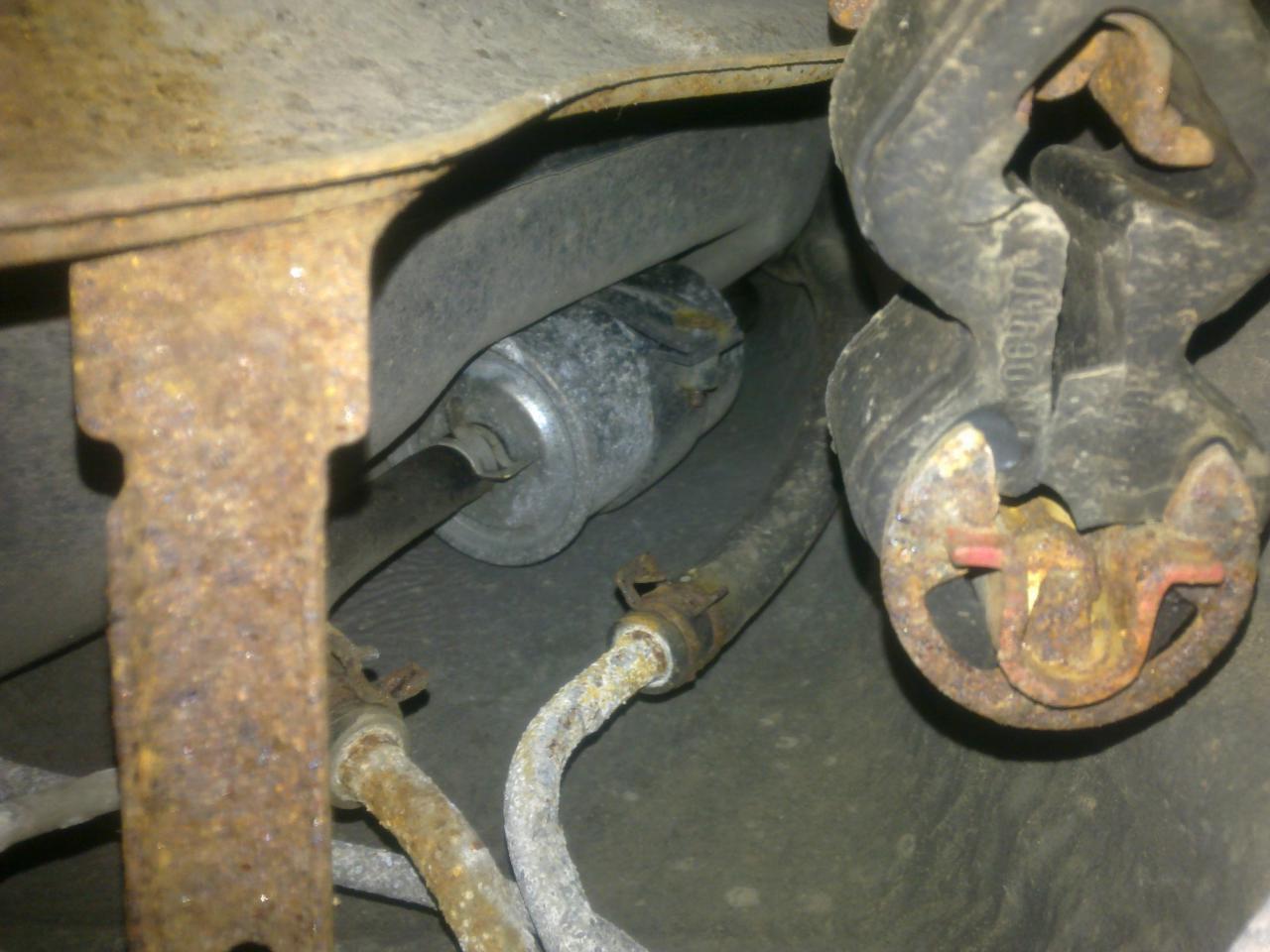

filtr se nalézá pod autem v levé zadní části u nádrže přístup jak k penězům
vycvaknem sponu na hadici a tu stáhnem z trubky viz foto -nelekněte se poteče s toho trochu benzínu
dále je třeba uvolnit tu umělohmotnou objímku delším křížovým šroubovákem -a tu nastane problém šroub je většinou ve stavu kdy ho nepovolíte ani omylem já pak beru silnější,delší,plochý šroubovák a v oblasti hlavy šroubu tu objímku přeperu přez tu hlavu šroubu

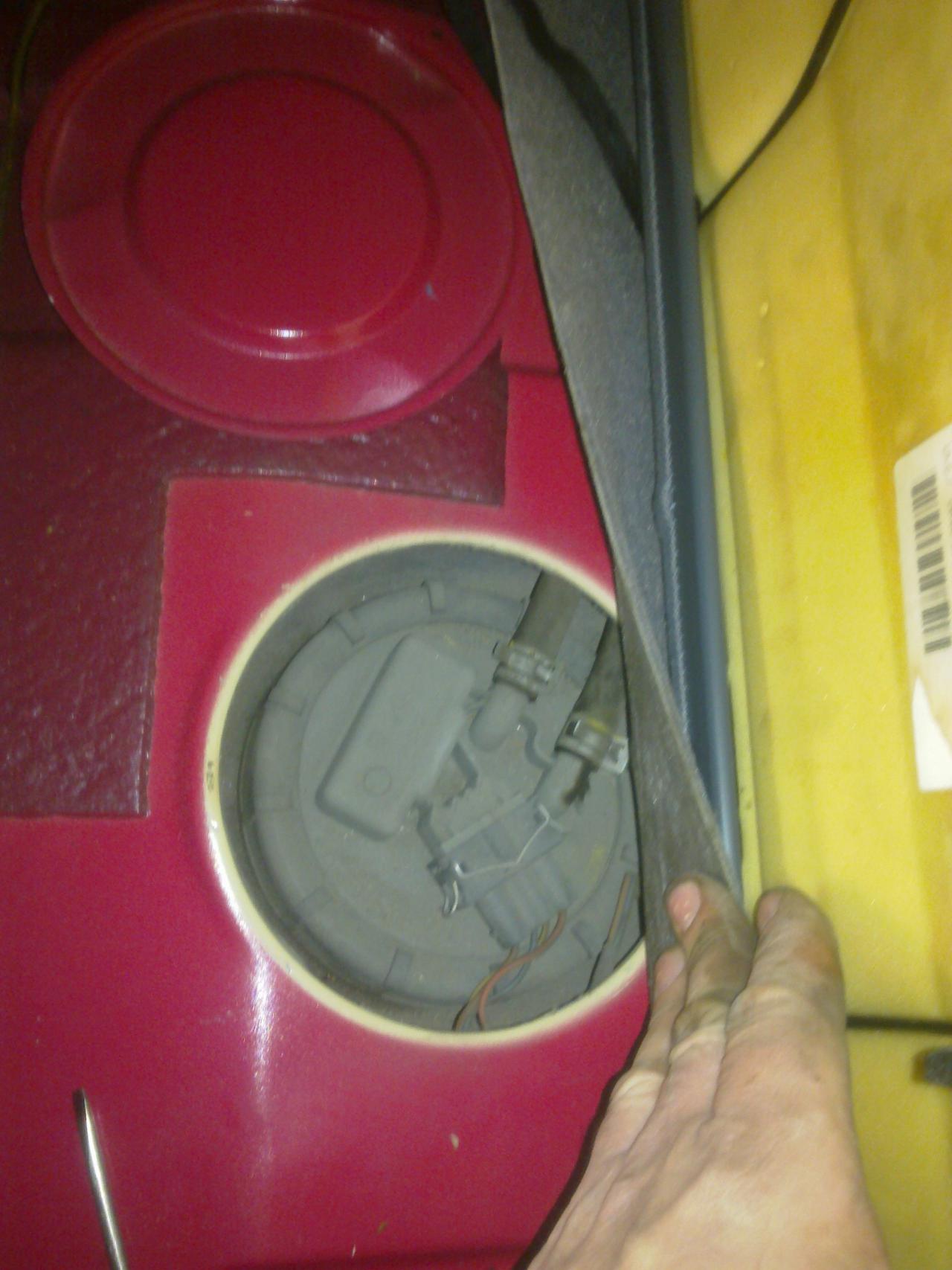

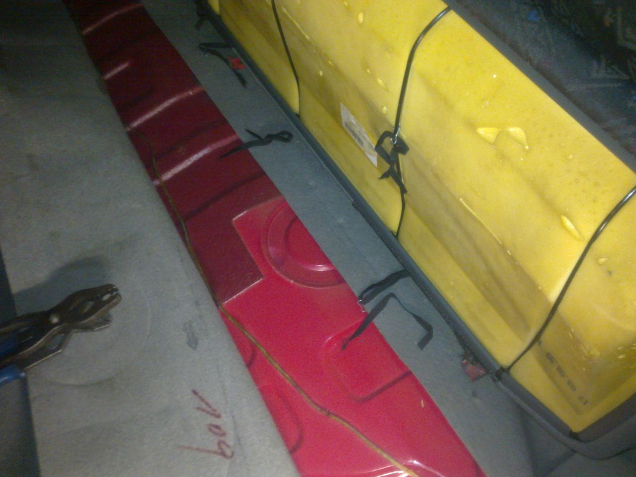

poté odklopíme zadní sedala,odhrneme koberec,

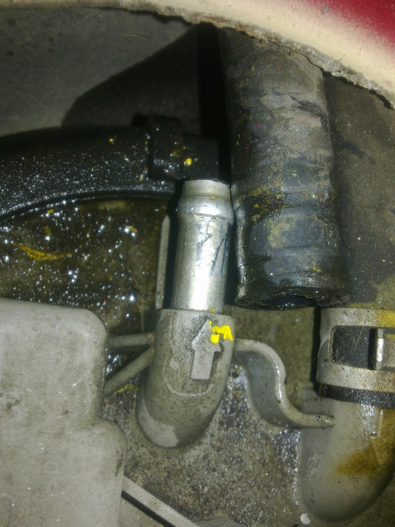

vycvaknem dekl a na čerpadle

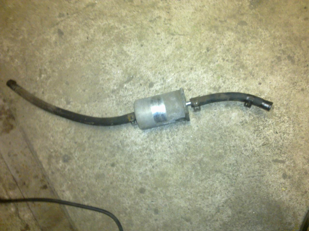

odpojíme výstupní hadici viz foto
ted celej filtr i s hadicema taháme z pod auta ven

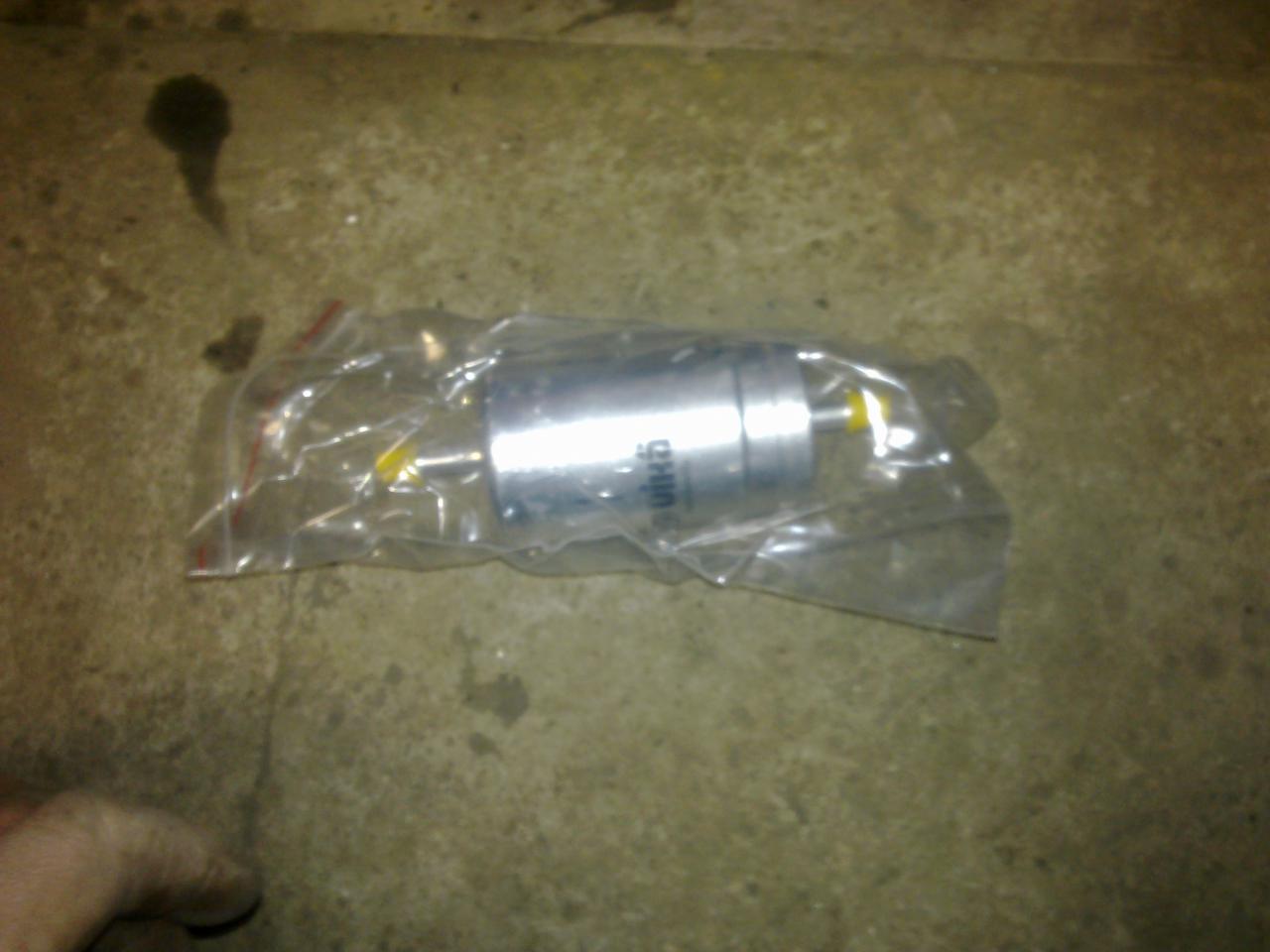

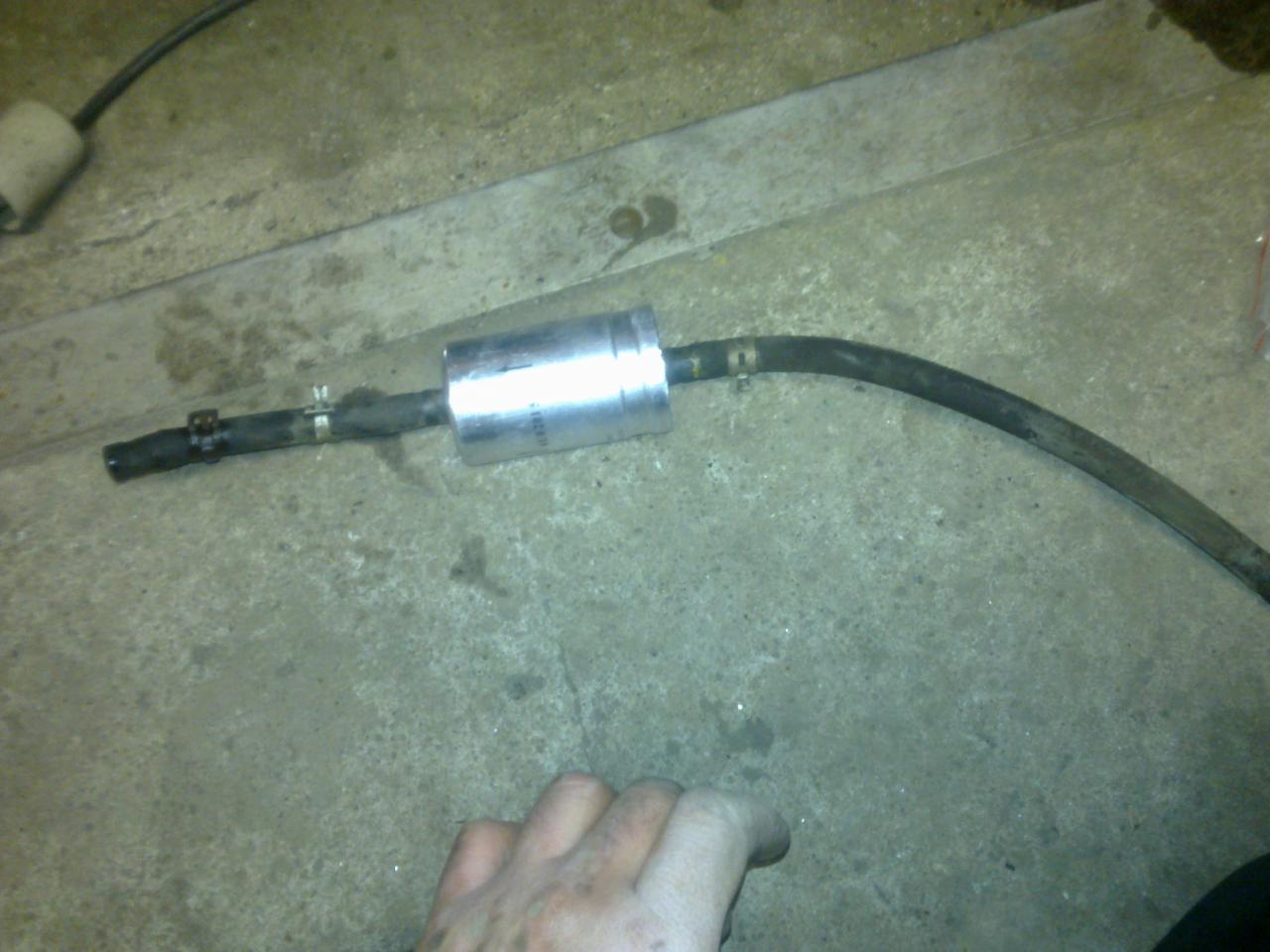

vemem nový filtr,přehodíme hadice ze starýho filtru,nezapomeneme dodržet směr průtoku na filtru je šipka

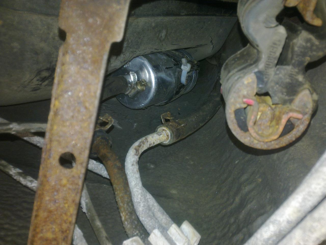

a nandáme filtr pod autem zpět do objímky -já objímku stáhl a zajistil umělohmotnou páskou
pod autem nacvakneme hadici a zajistíme sponou
dále nasadíme hadici u čerpadla a zajistíme sponou
