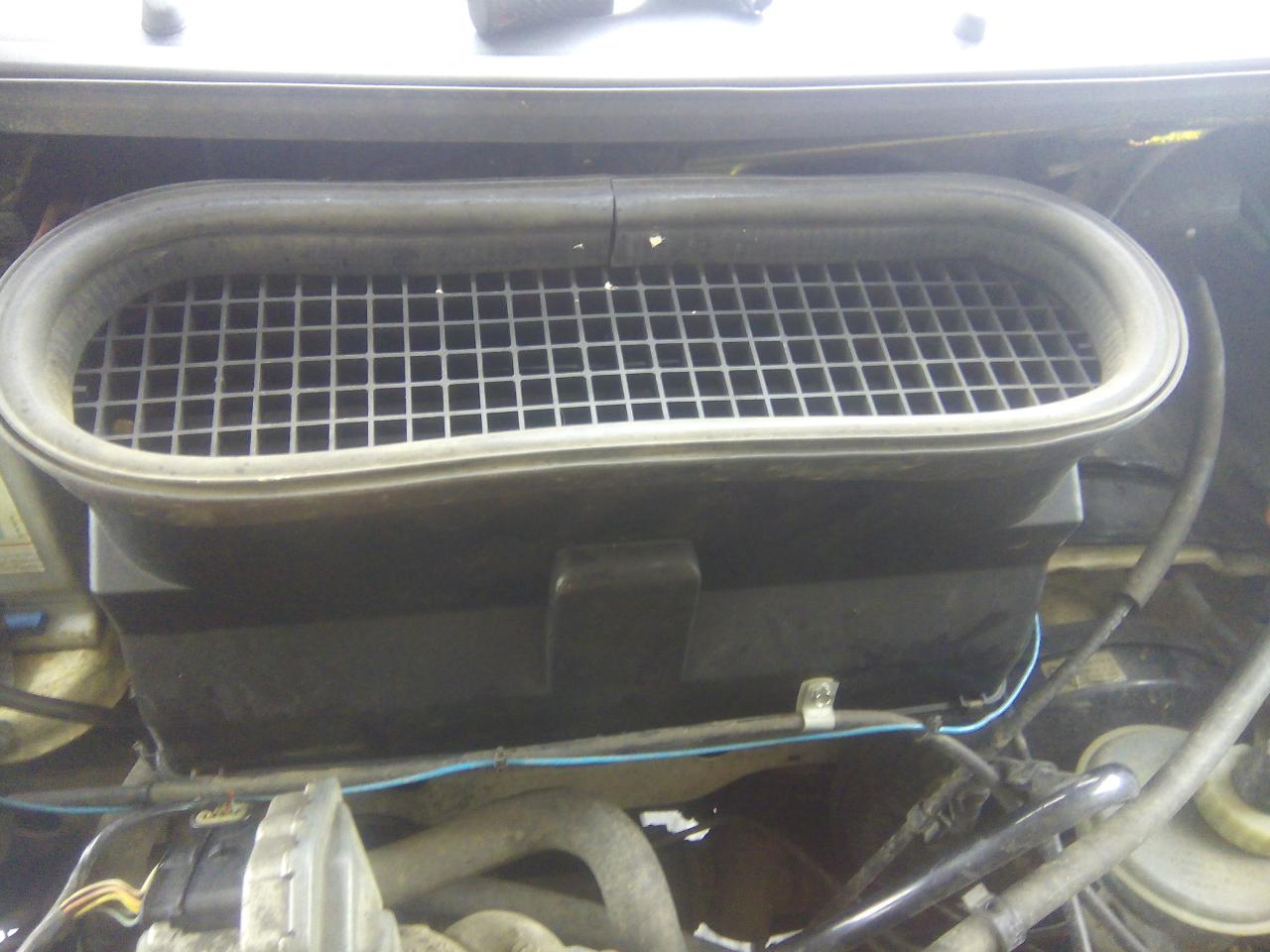

otevřít kapotu motoru,
ventilátor je schován pod plastem nahoře za motorem

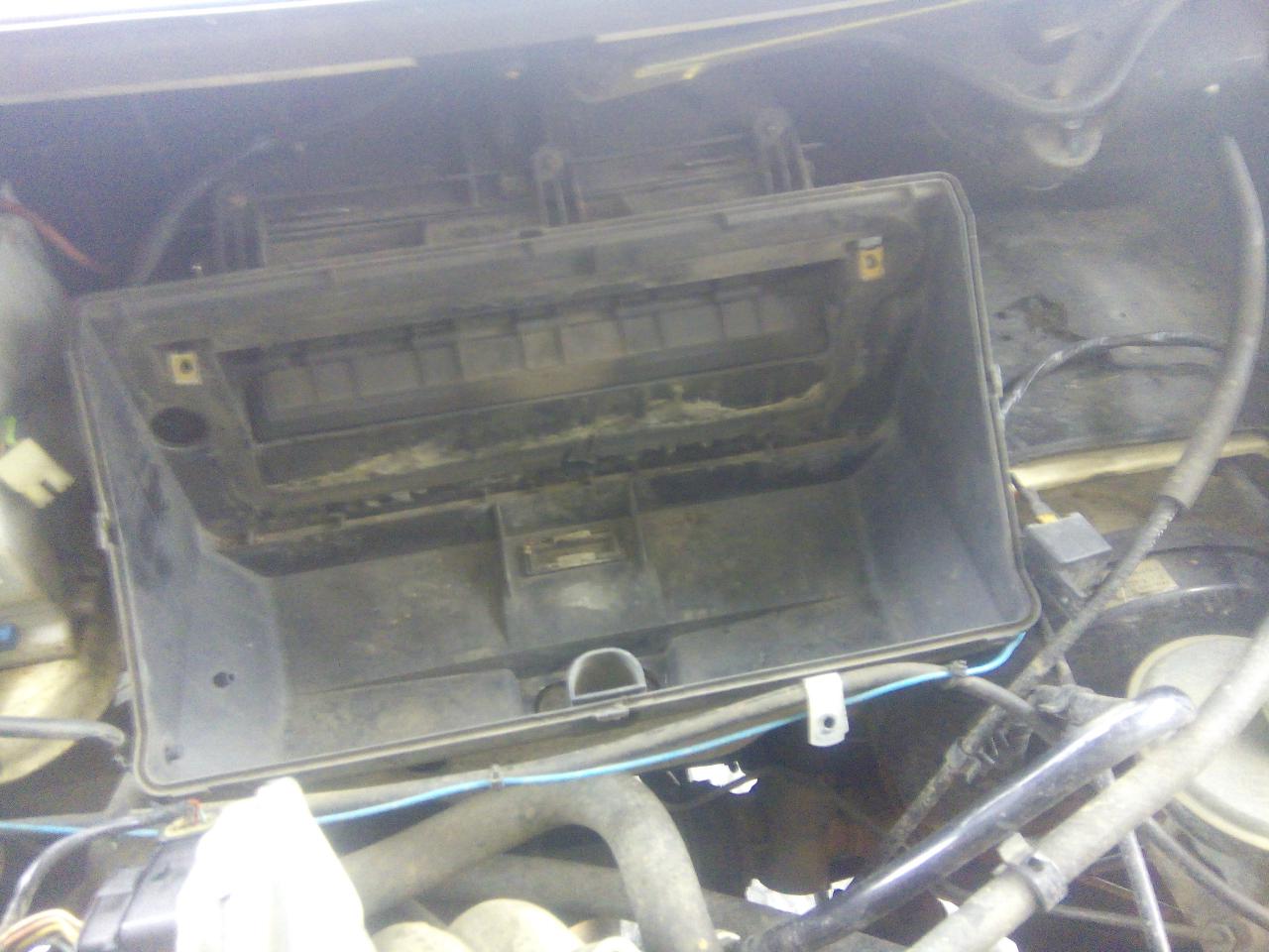

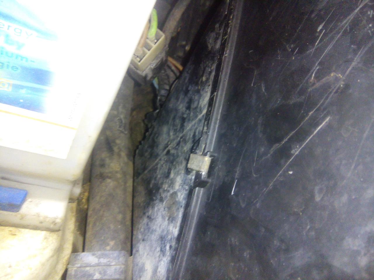

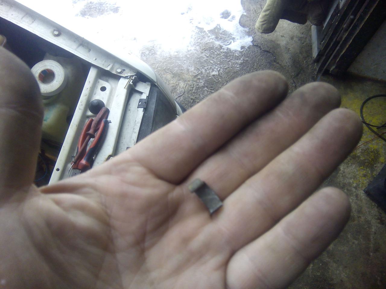

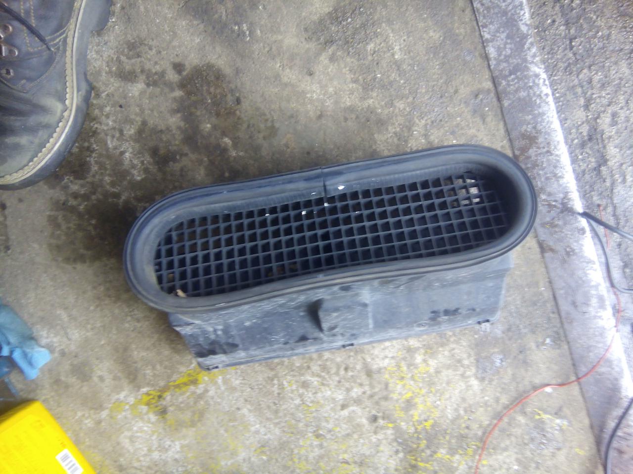

musíme sundat plast s mřížkou -po obvodu vycvakáme kovové spony jenž ho drží uchycen
pokud by někdo měl plyn a na plastu měl cokoli uchyceno tak to zdemontujte

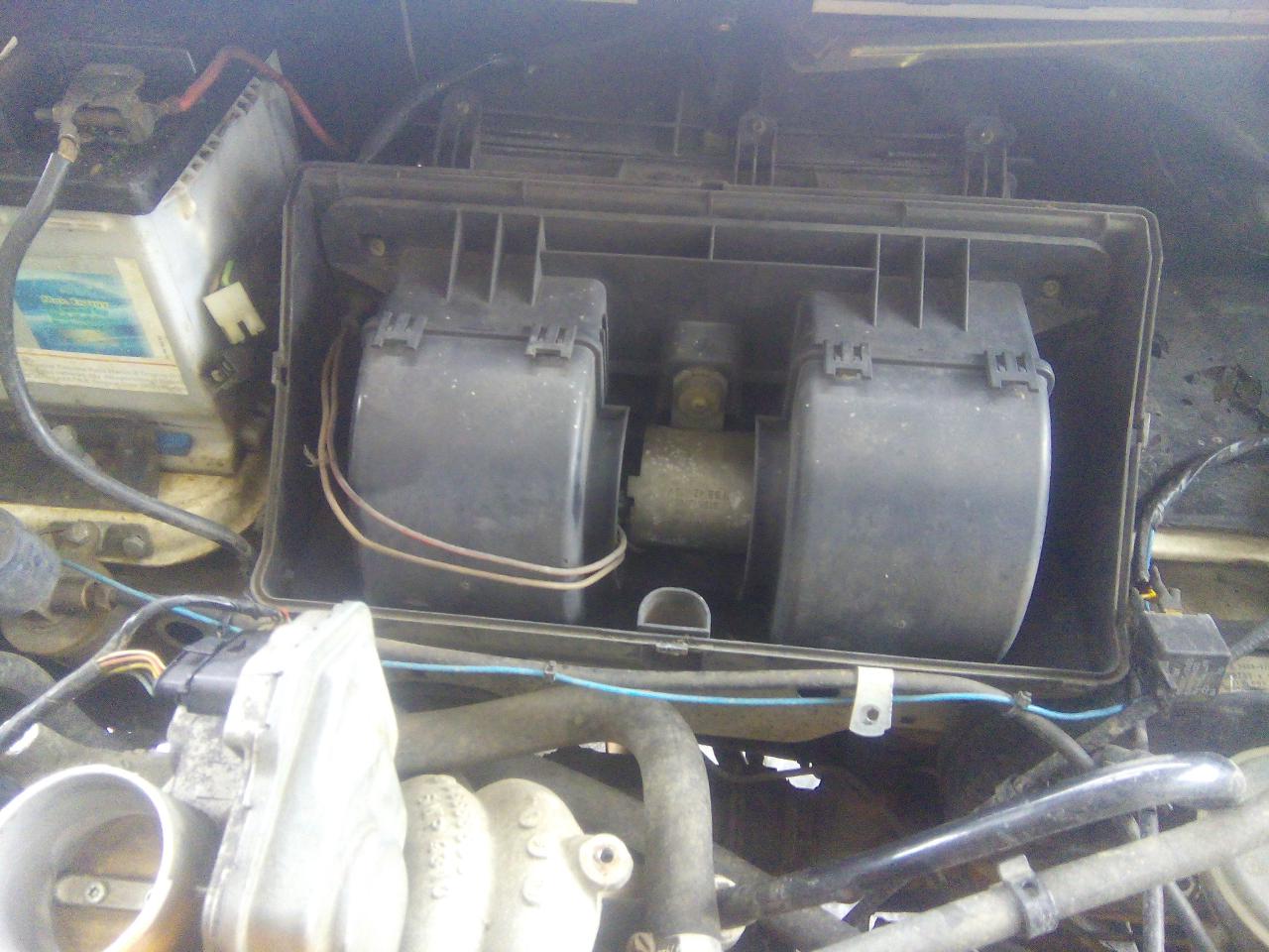

plast sundáme a dáme stranou

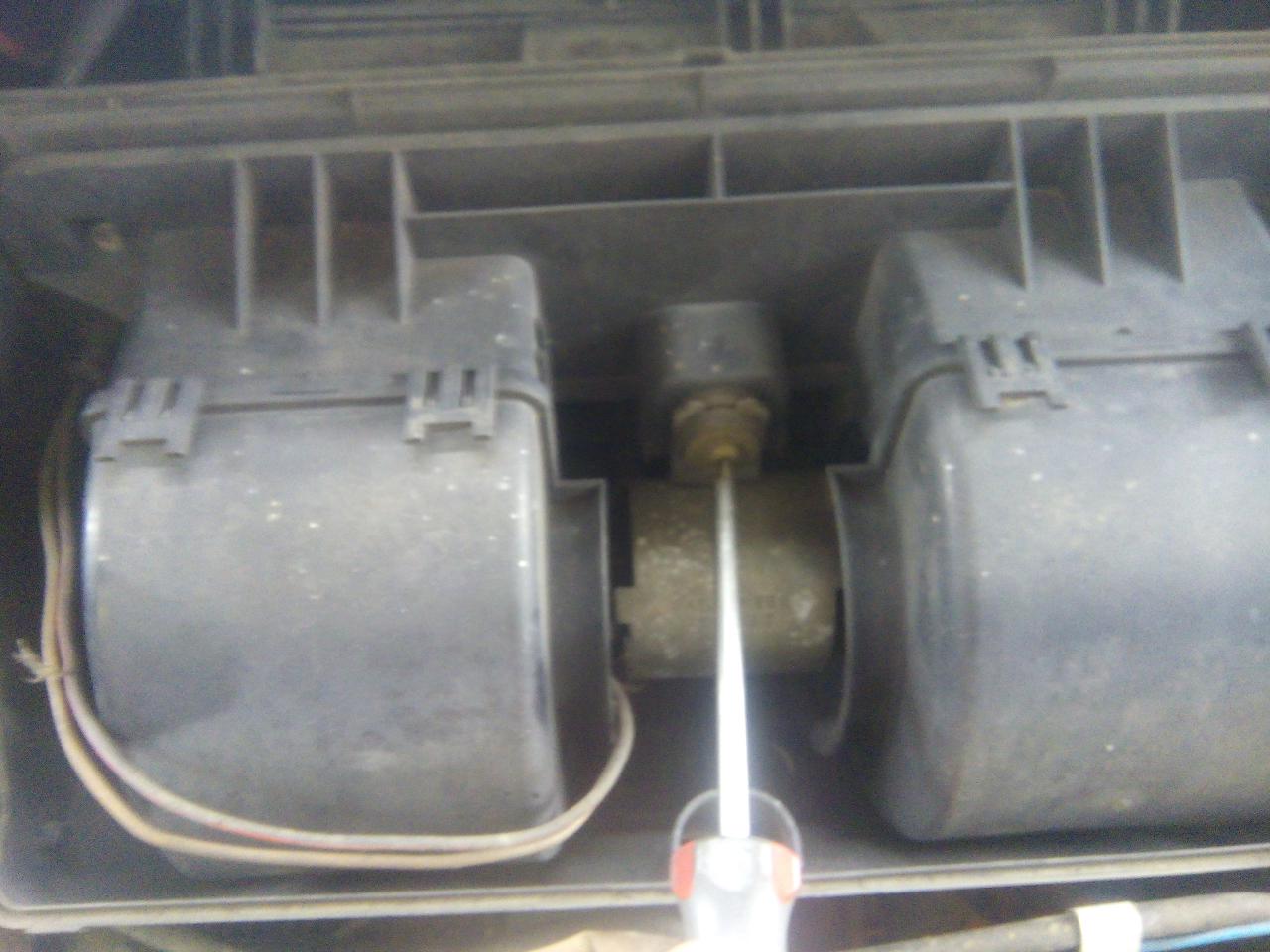

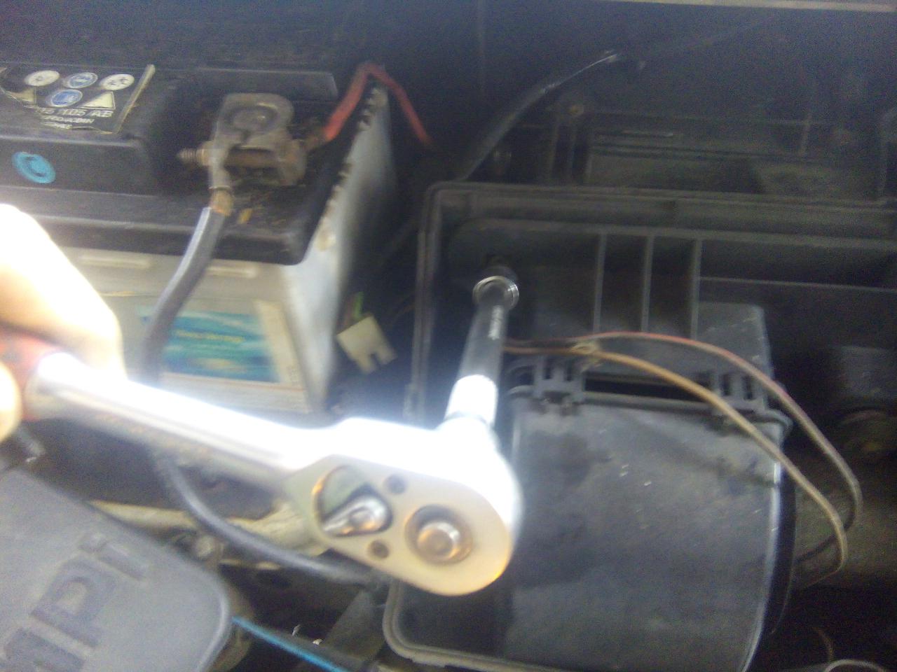

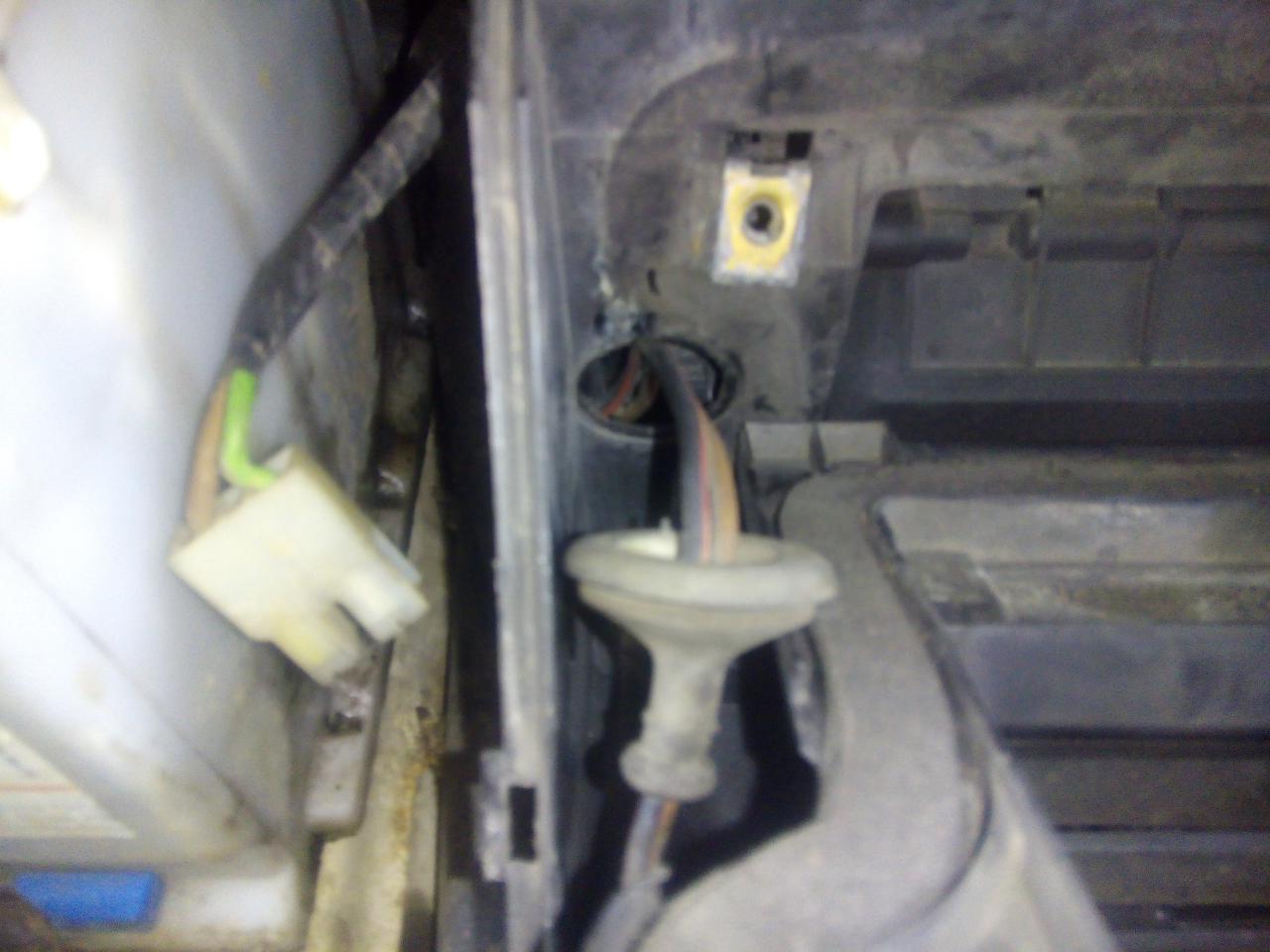

pod plastem najdem samotný ventilátor,drží ho dva torxi

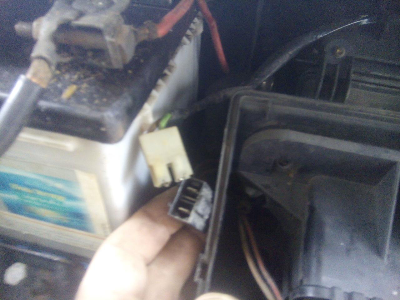

odpojíme přívodní konektor k ventilátoru

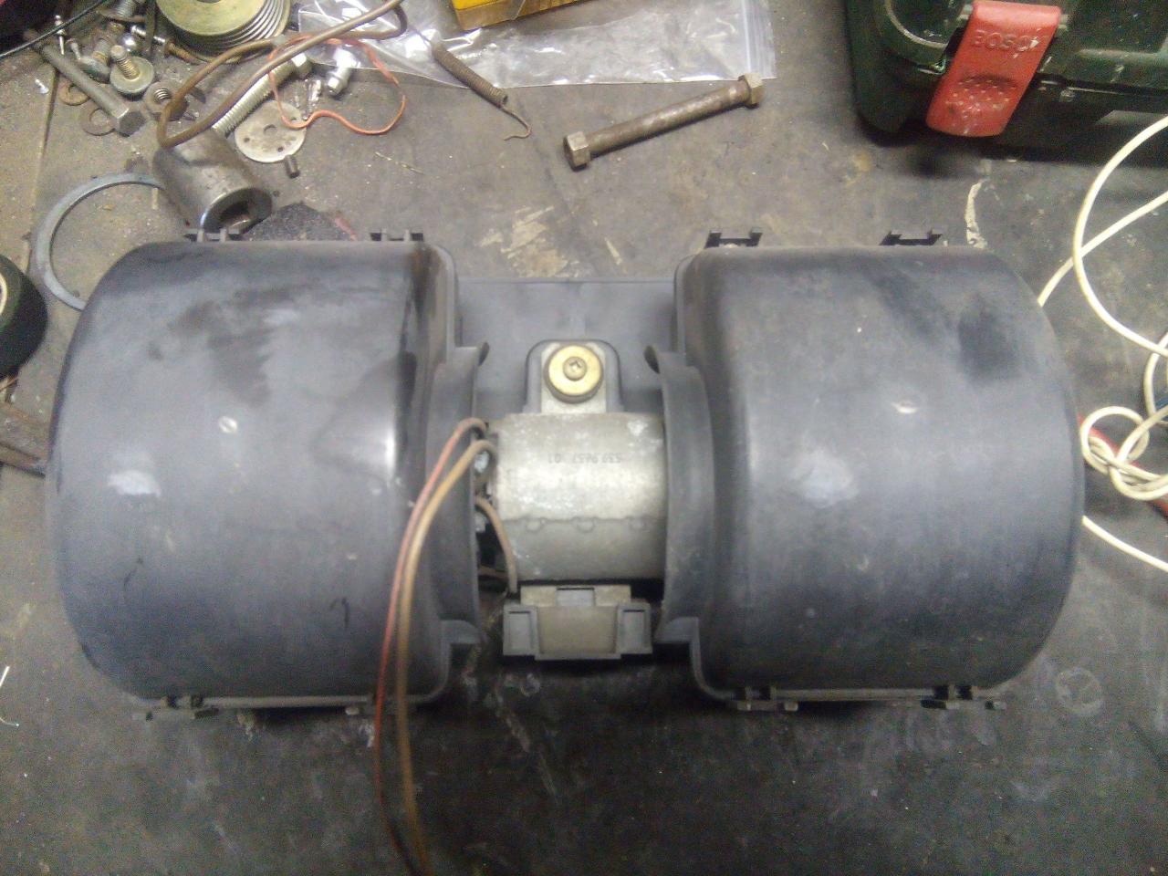

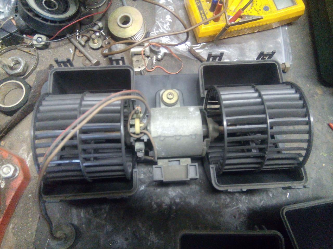

povolený větrák naklopíme na sebe,vycvaknem gumovou průchodku,protáhnem přívodní kabel a větrák si odnesem na ponk

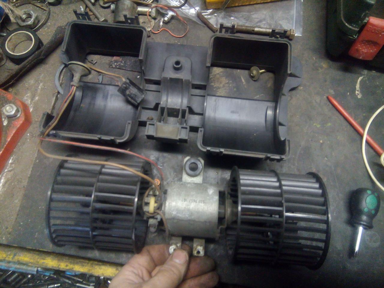

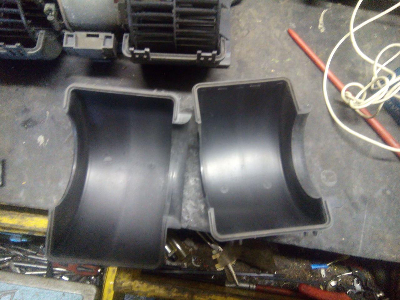

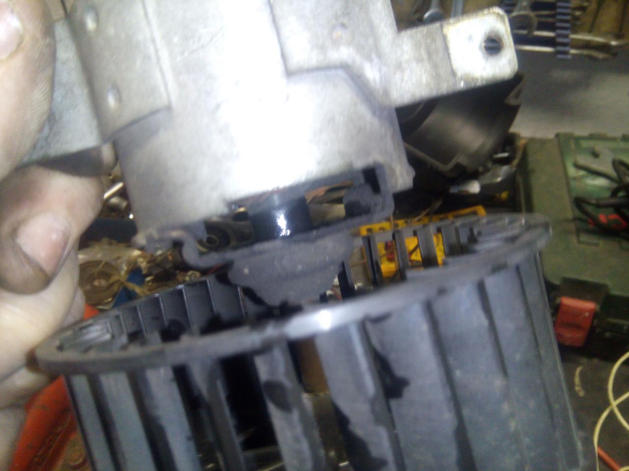

vycvaknem z větráku obě plastové krytky
povolíme ten šroub na středu větráku větrák vyndáme ven - ve spodní části je nasunut jen do gumového uložení

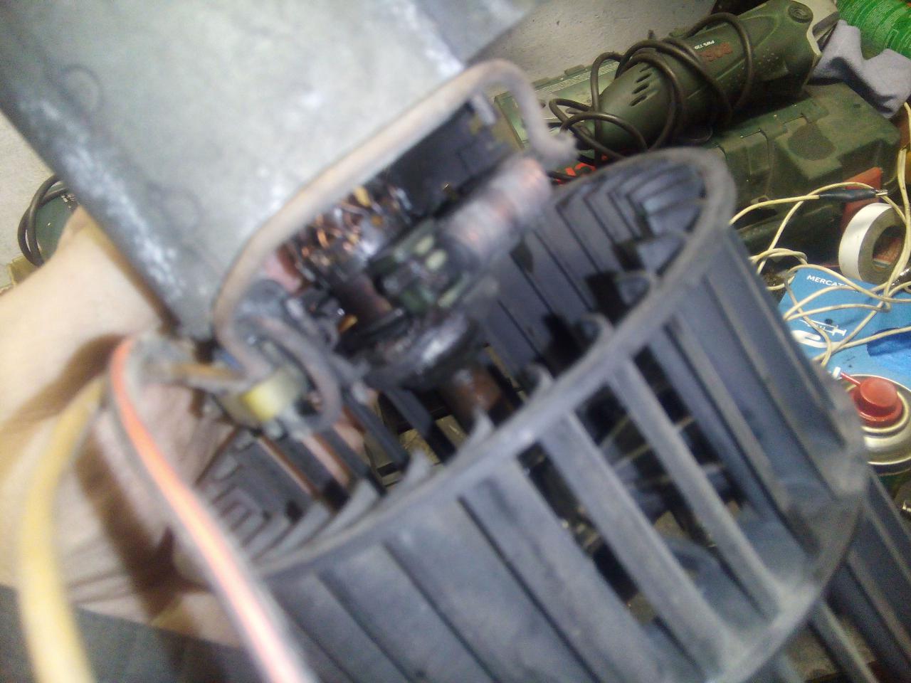

zkontrolujem popřípadě vyměníme uhlíky a prostříkáme obě uložení rotující hřídele
poté celý větrák poskládáme,
