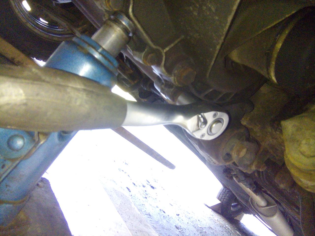

závada se projevuje klepáním při přidání a ubrání plynu,klepe to do řadící páky a ta se pohybuje tam i zpět

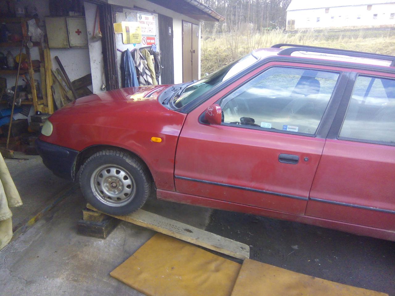

zvednem auto nebo vyjedem na nájezdy a zajistíme tak aby na nás nespadlo

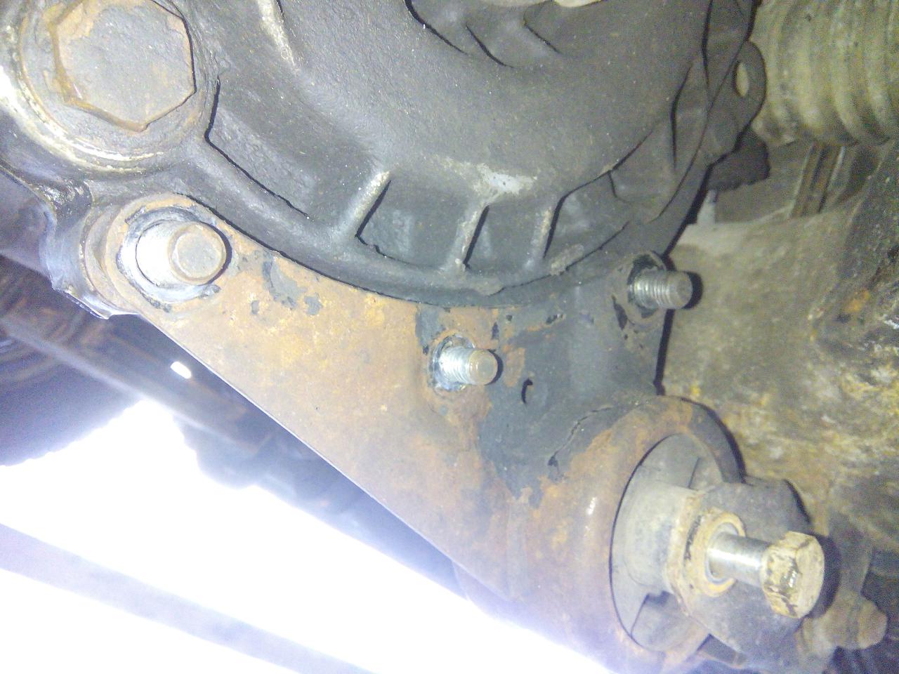

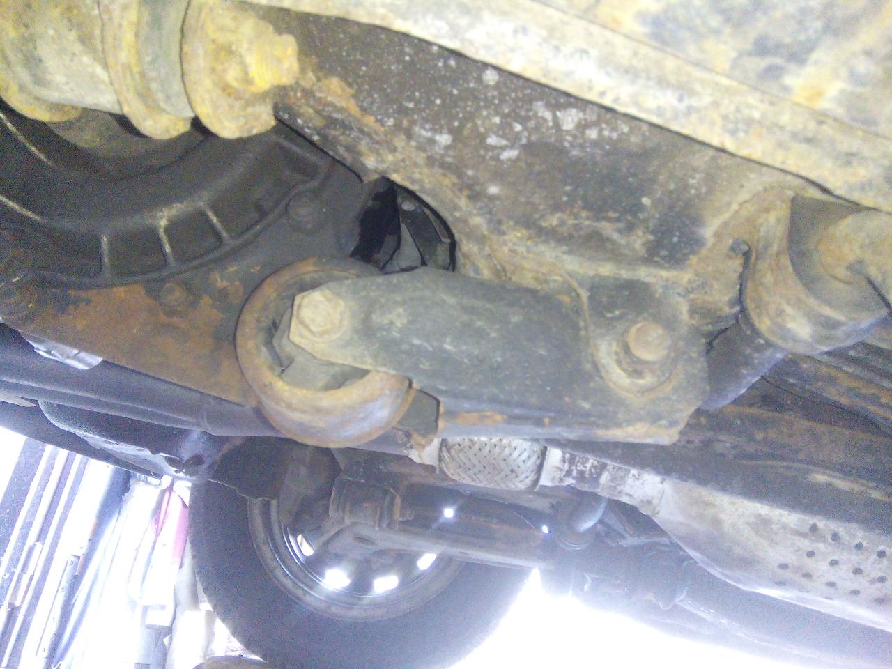

lehnem pod auto,povolíme 3 matky které zajištují držák silentu 13 a 16ka klíč
poté povolíme a vytáhnem šroub co drží samotný silent v držáku kastle vozu 16ka klíč

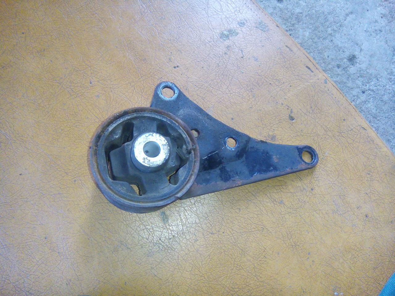

ted kapku šikovnosti a silent sundáme s převodovky

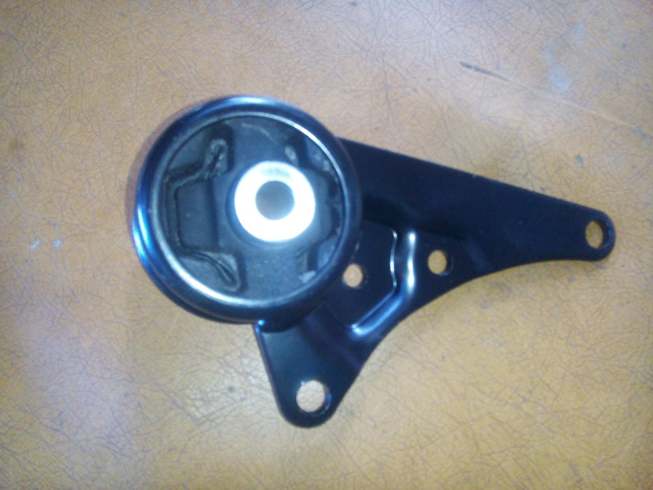

ted nandáme novej silent,

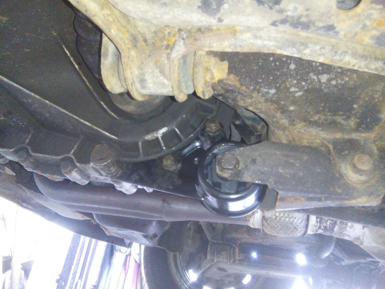

utáhnem 3 matky co ho drží na převodovce a uchytíme do držáku co de do kastle -šrouby a štefty očistit a namazat grafitovou vazelínou
ted jen pustit auto na zem či sjedem z nájezdů a máme hotovo :napad: :vitej:
