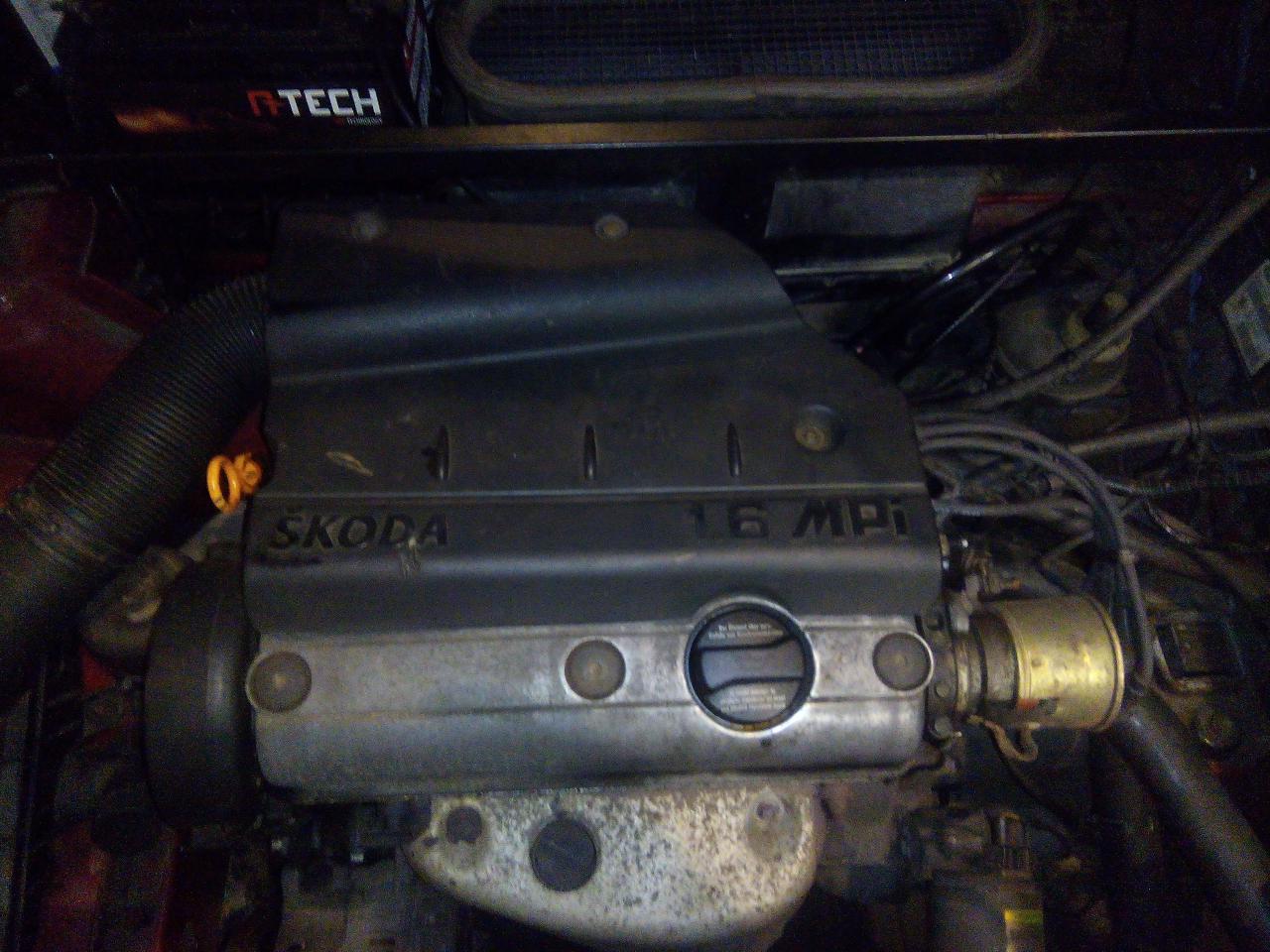

otevřít kapotu motoru,
sundat plastovej dekl,

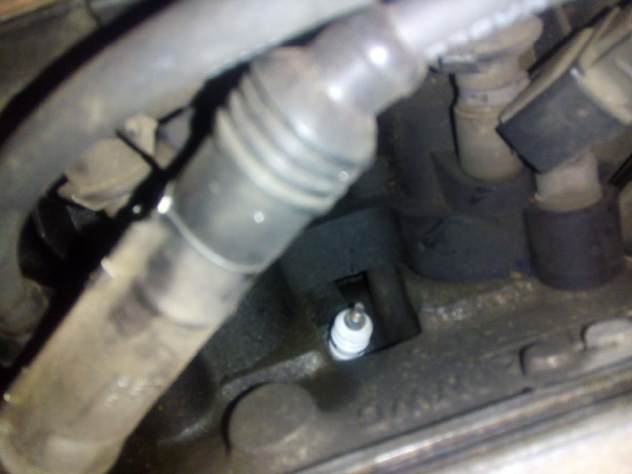

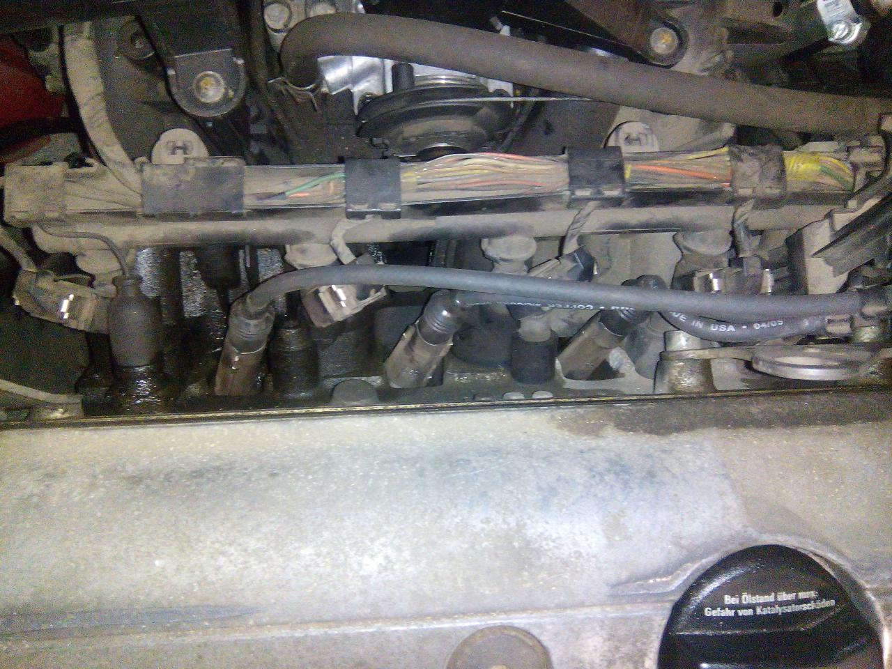

vycvaknout fajfky z jednotlivých svíček -tady pozor netáháme za samotný kabel neb by mohlo dojít k jeho poškození :pozor:
taháme to za fajfky pokud to nejde lze si pomoci háčkem ze svářecího drátu kterým tu fajfku ze spoda podeberem :napad:

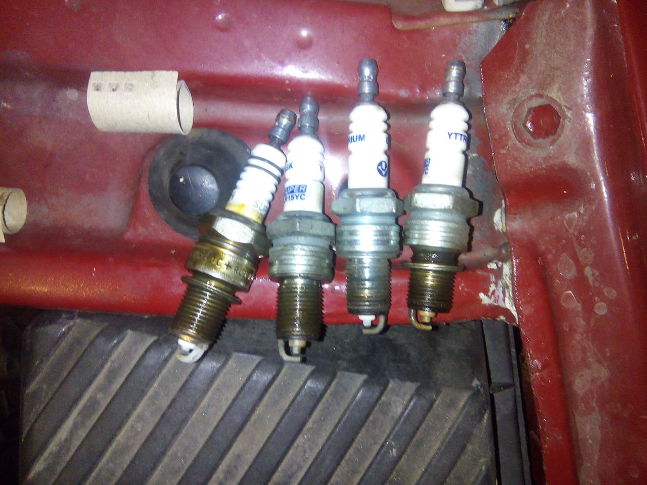

po té za pomoci svíčkového klíče či prodlouženého oříšku a goly ty svíčky vytočíme

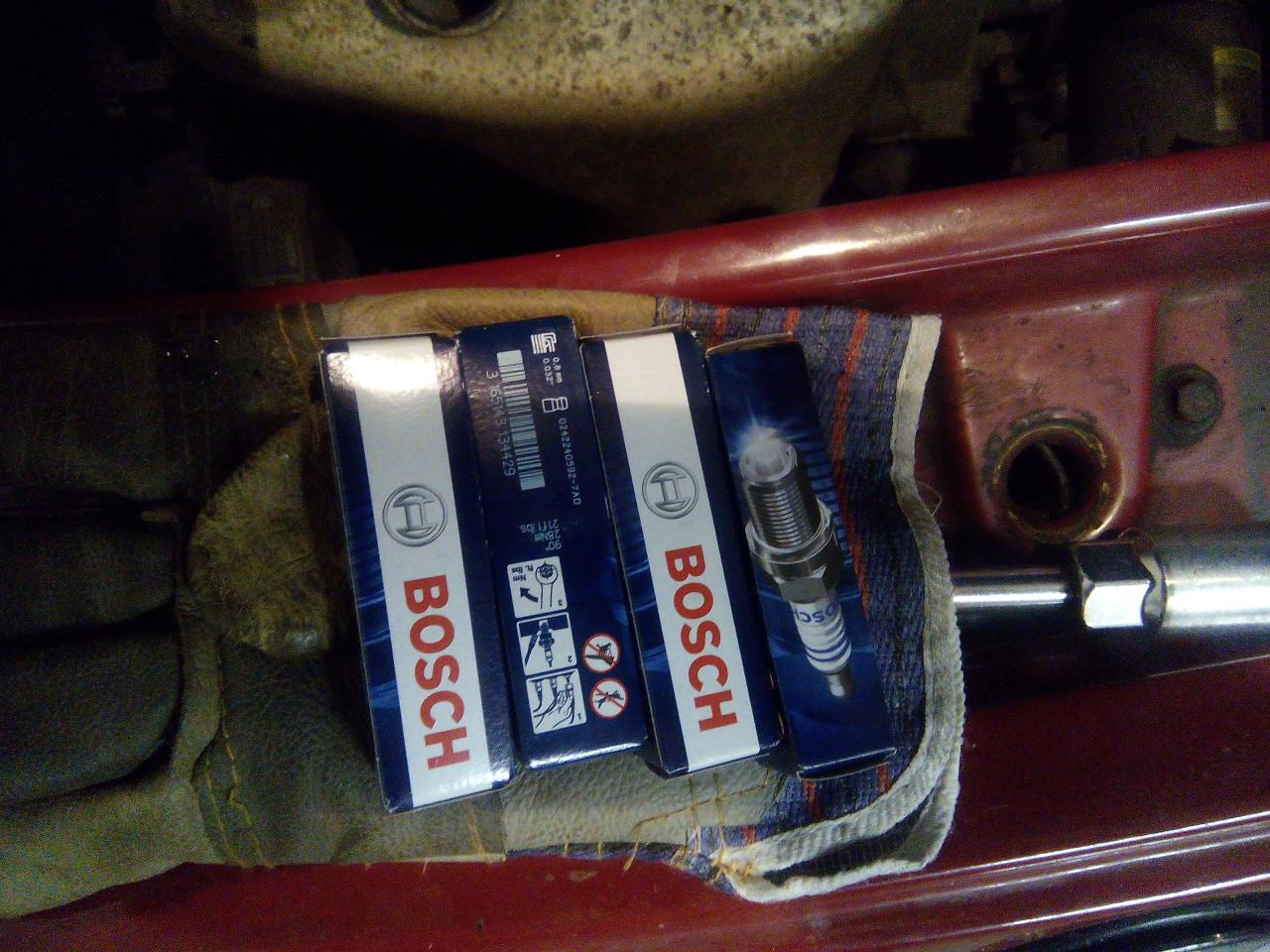

poté natočíme nové svíčky s citem utáhnem -žádná raubířina :pozor: -
Dotahovací moment svíčky je 30 Nm :super:
