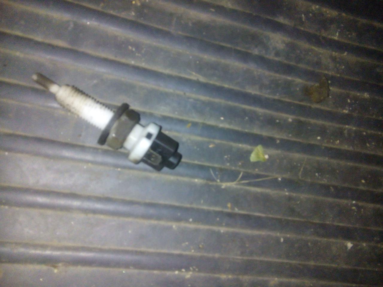

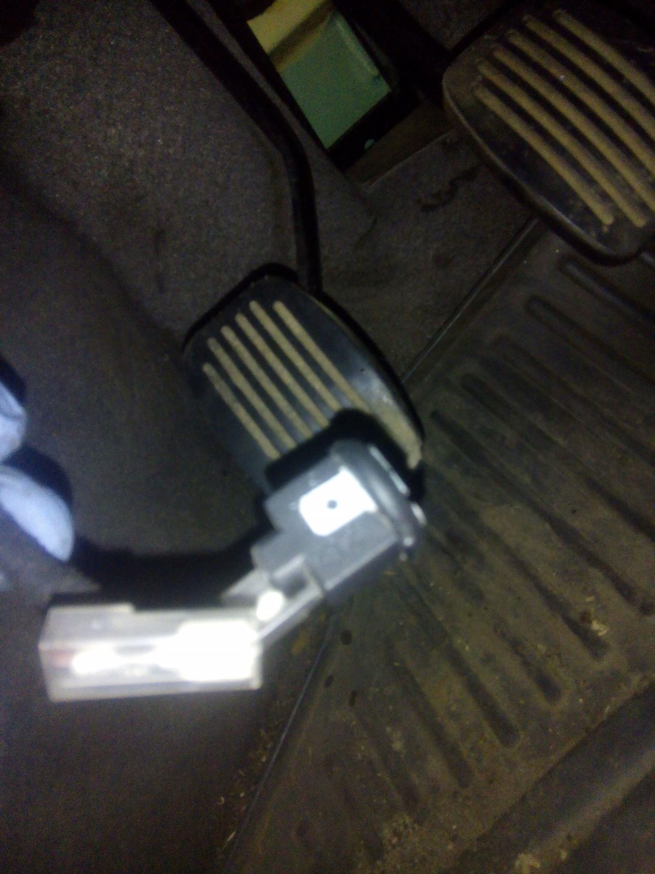

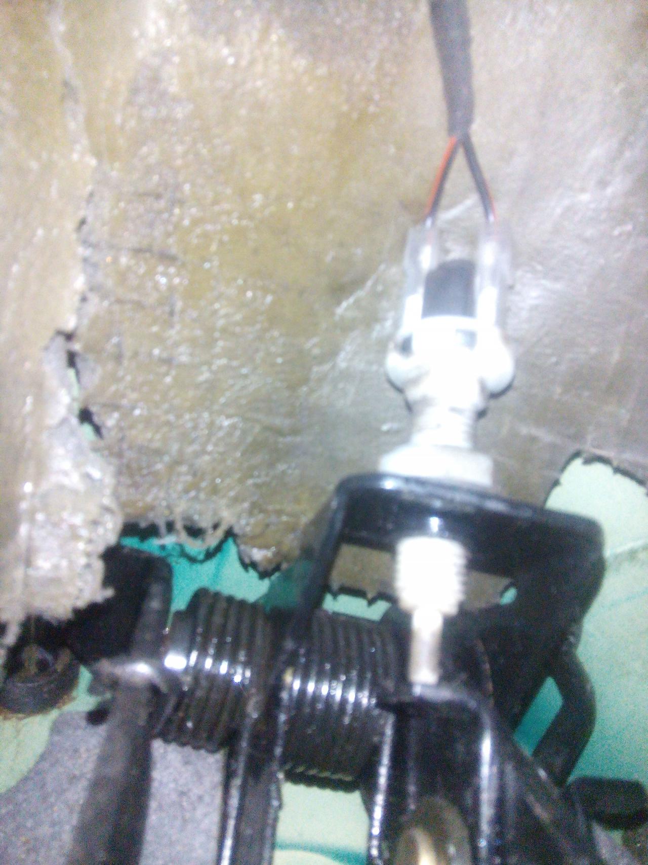

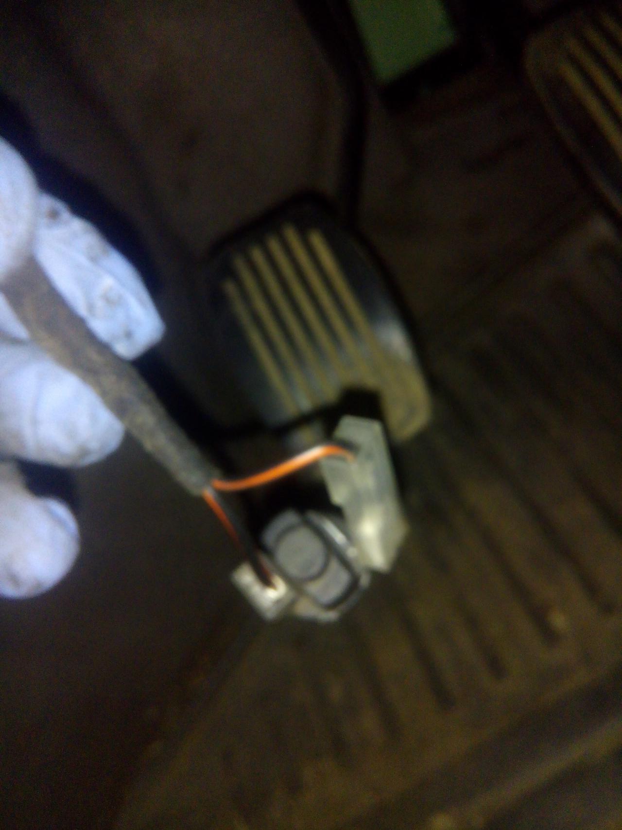

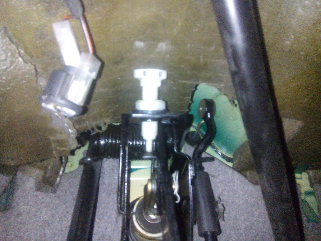

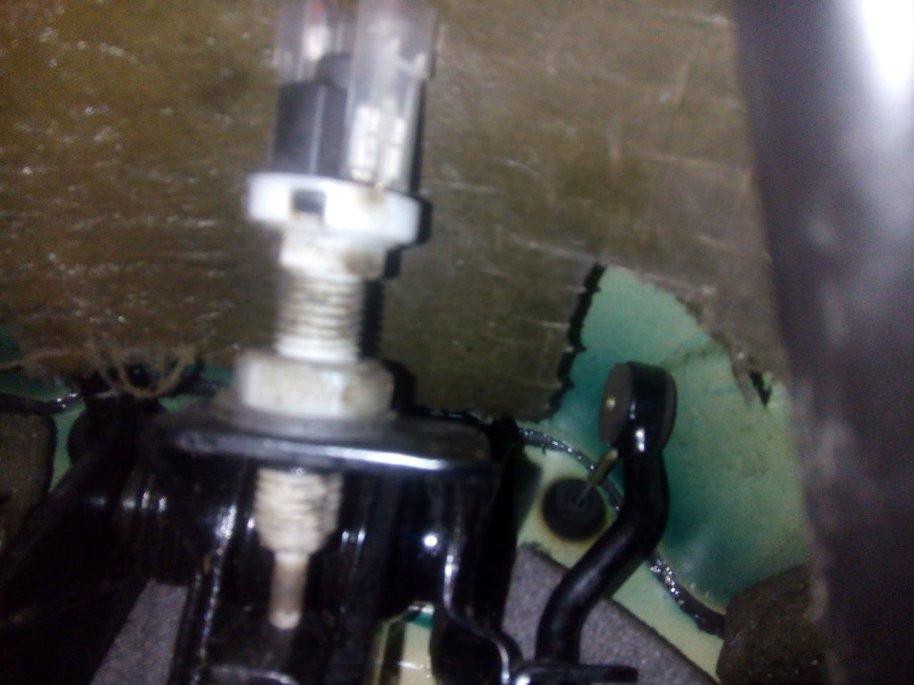

spínač se nachází nad brzdovým pedálem odpojíme z něj oba konektory povolíme zajištovací matku a spínač vytočíme ven ted vemem jiný či nový spínač a namontujeme ho spínač funguje tak že při sešlápnutí brzdového pedálu sepne kontakty a rozsvítí brzdová světla

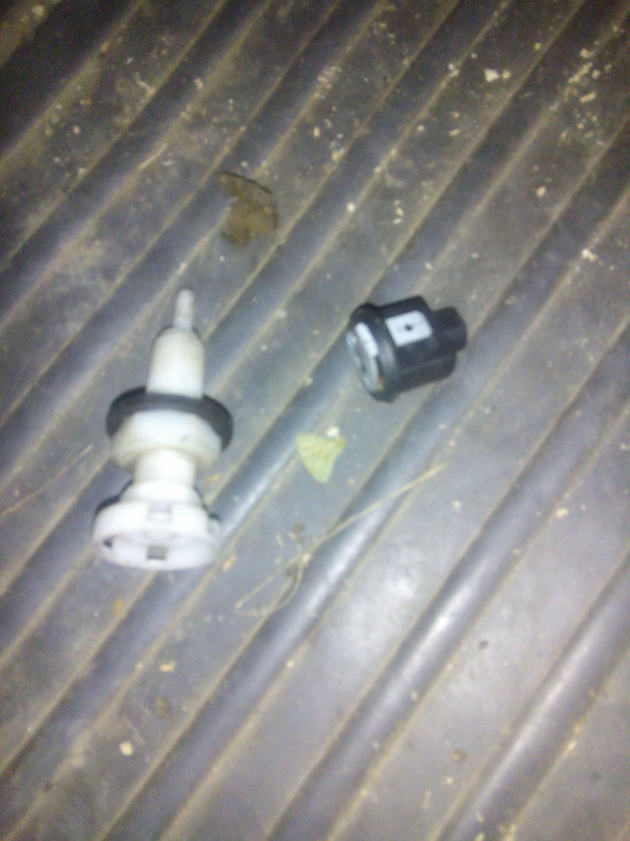

v nenamontovaném či rozpadlém stavu je tedy sepnutý a světla svítí i po vytažení klíčku ze spínačky
musíme tedy spínač nastavit,natočíme ho tak aby při mírném sešlápnutí pedálu se vzadu hned rozsvítila brzdová světla
tímto máme hotovo
