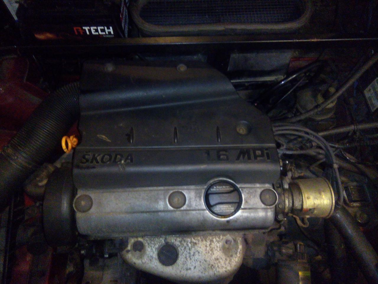

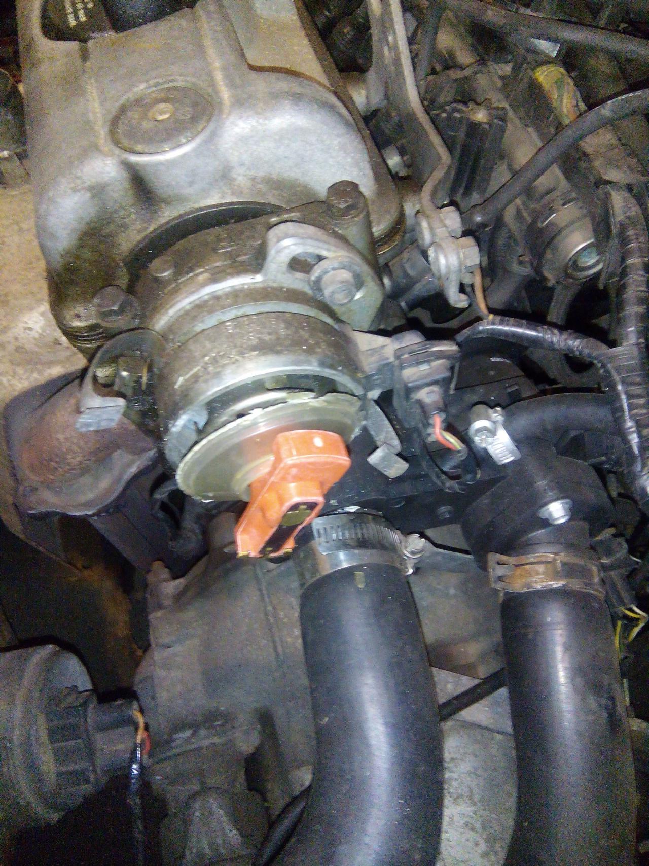

otevřít kapotu motoru,
sundat plastovej dekl na motoru

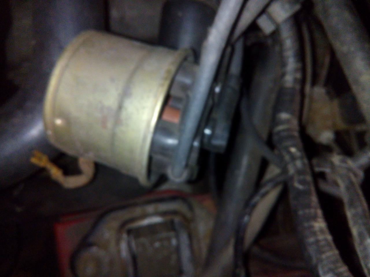

rozdělovač najdem na levé straně z boku motoru viz foto
víko rozdělovače je ukryto v plechu a ten je ukostřen

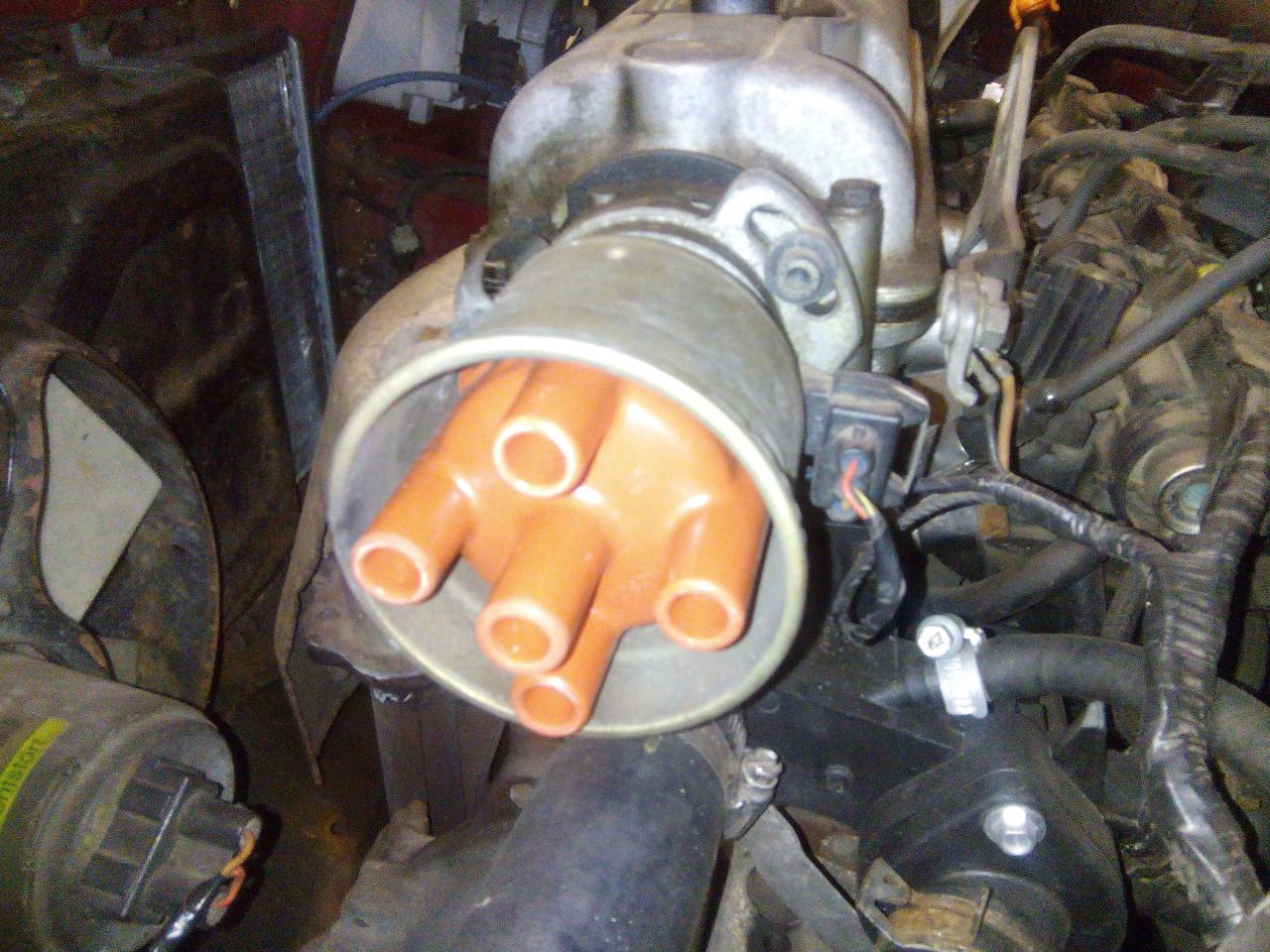

tudíž odpojíme ukostření a vycvaknem víko rozdělovače,drží ho dvě pérové spony a dáme stranou
necháme si ho napojený na kabelech

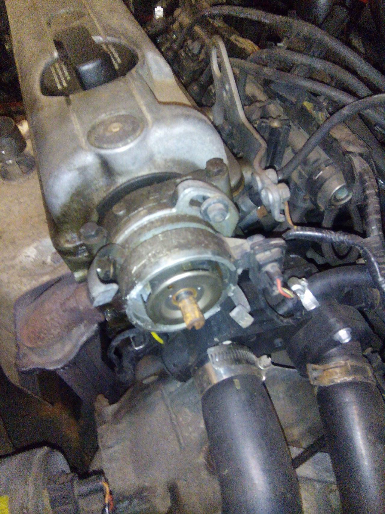

ted je třeba z hřídelky rozdělovače stáhnout palec
pod ním je ještě takové plastové těsnění tak ho nestratit :pozor:
pokud je hřídelka rozdělovače zrezlá tak jí smirkem očistíme,
poté vrátíme to plastové těsnění a nacvaknem nový palec

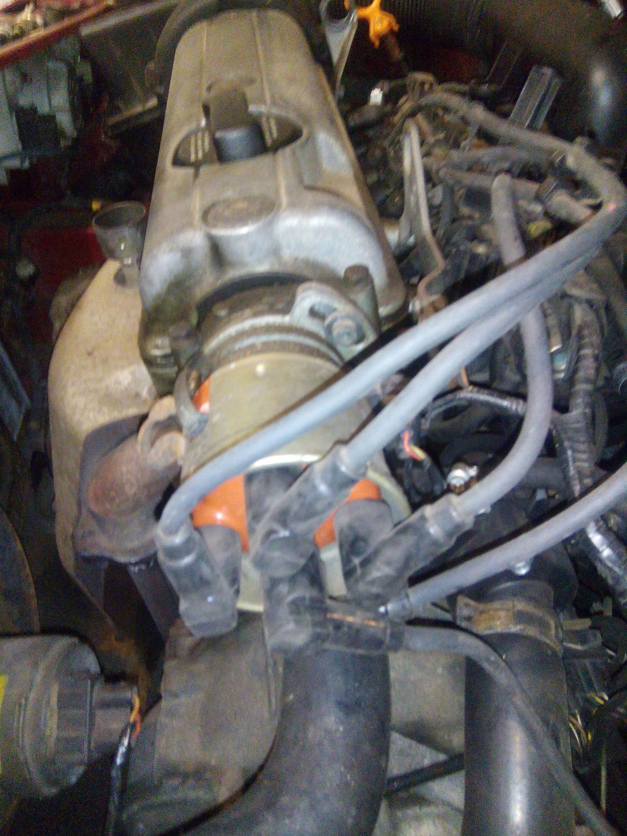

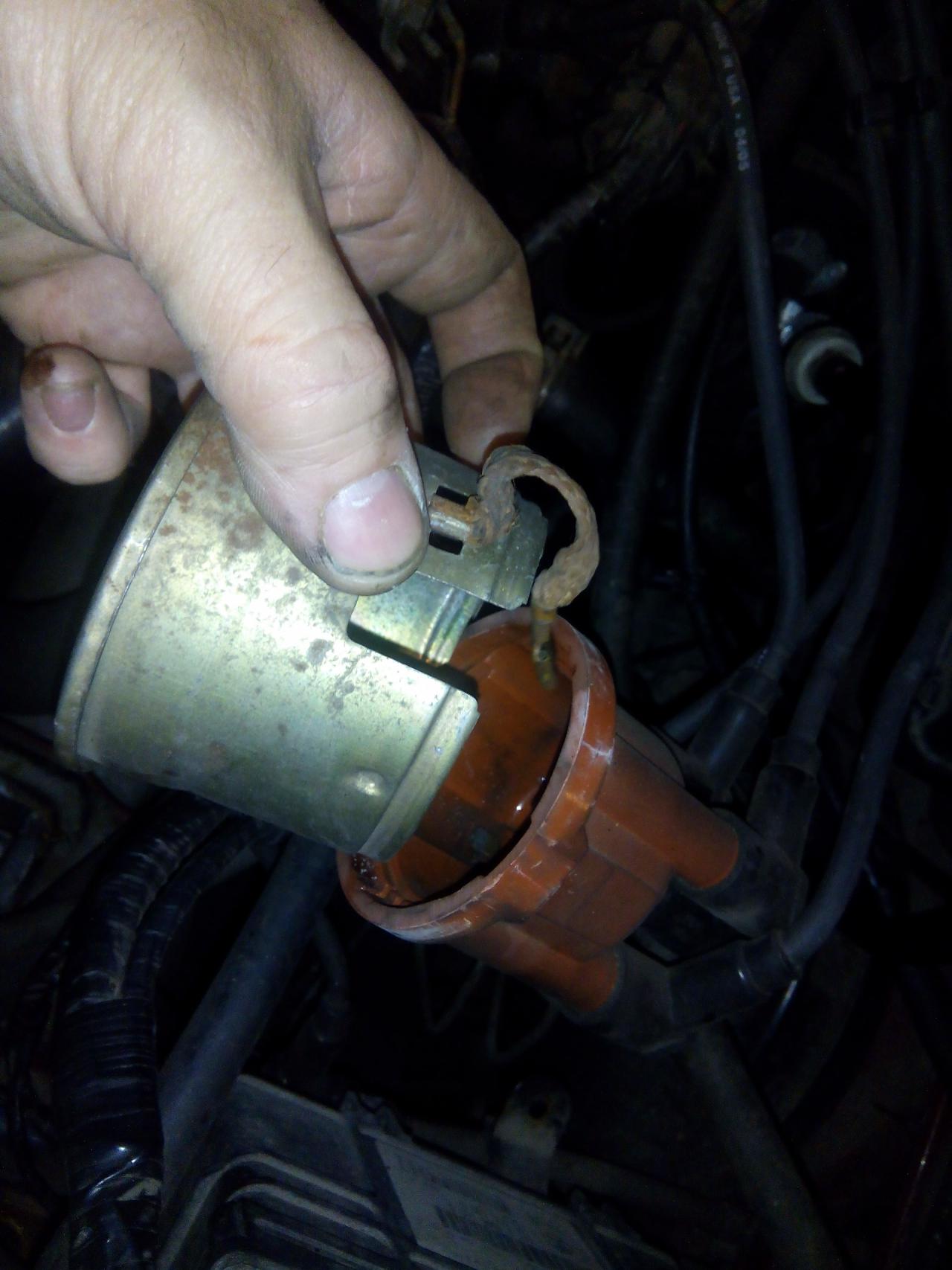

ted je třeba ze starého víka rozdělovače stáhnout to plechové ukostření a nandat ho na nové víko rozdělovače
dále si nacvaknem nové víko na rozdělovač a napojíme na kostru viz foto
ted vemem to staré víko s napojenými kabely a postupne si je přehážeme na nové víko rozdělovače -postupujem tak abychom si ty kabely nezpřeházeli :pozor: :super:
ted namontujem plastovej dekl motoru a máme hotovo :napad:
