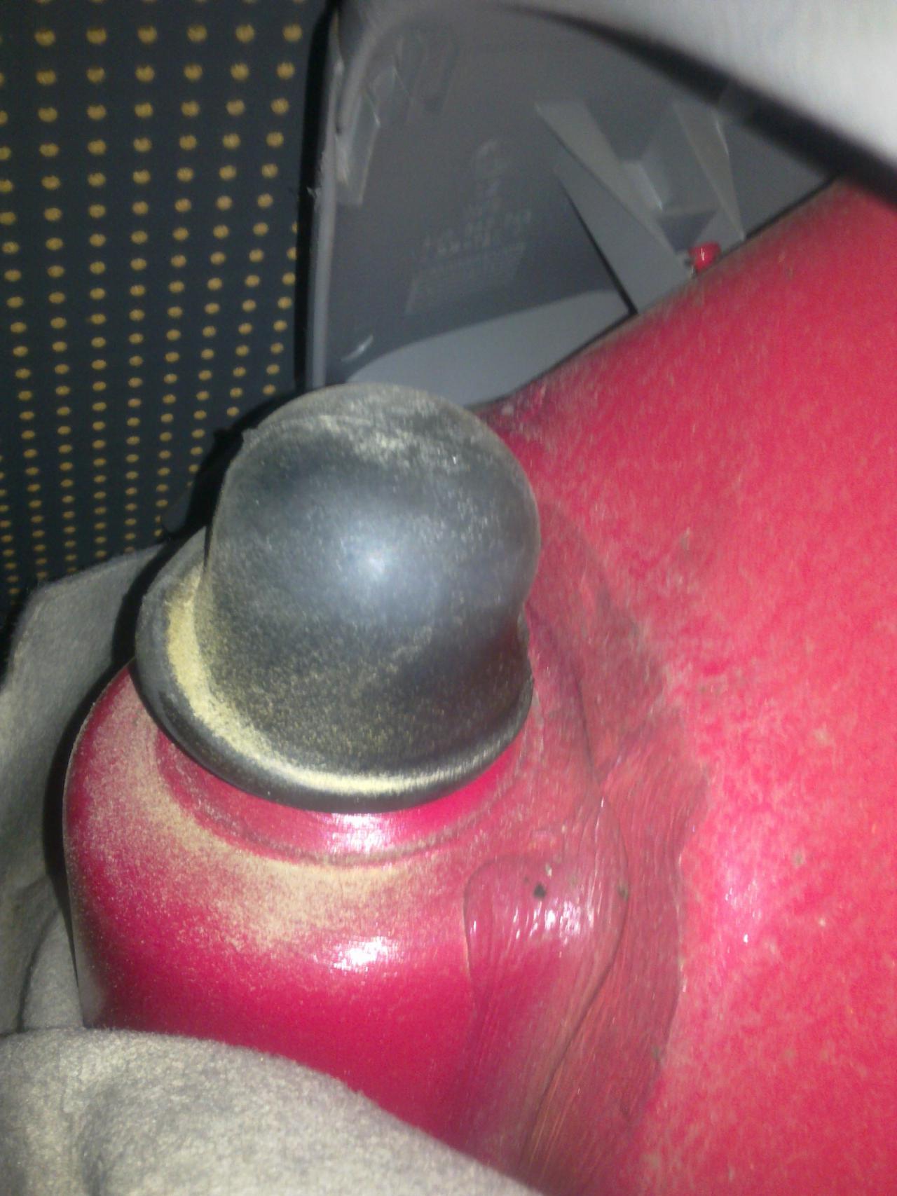

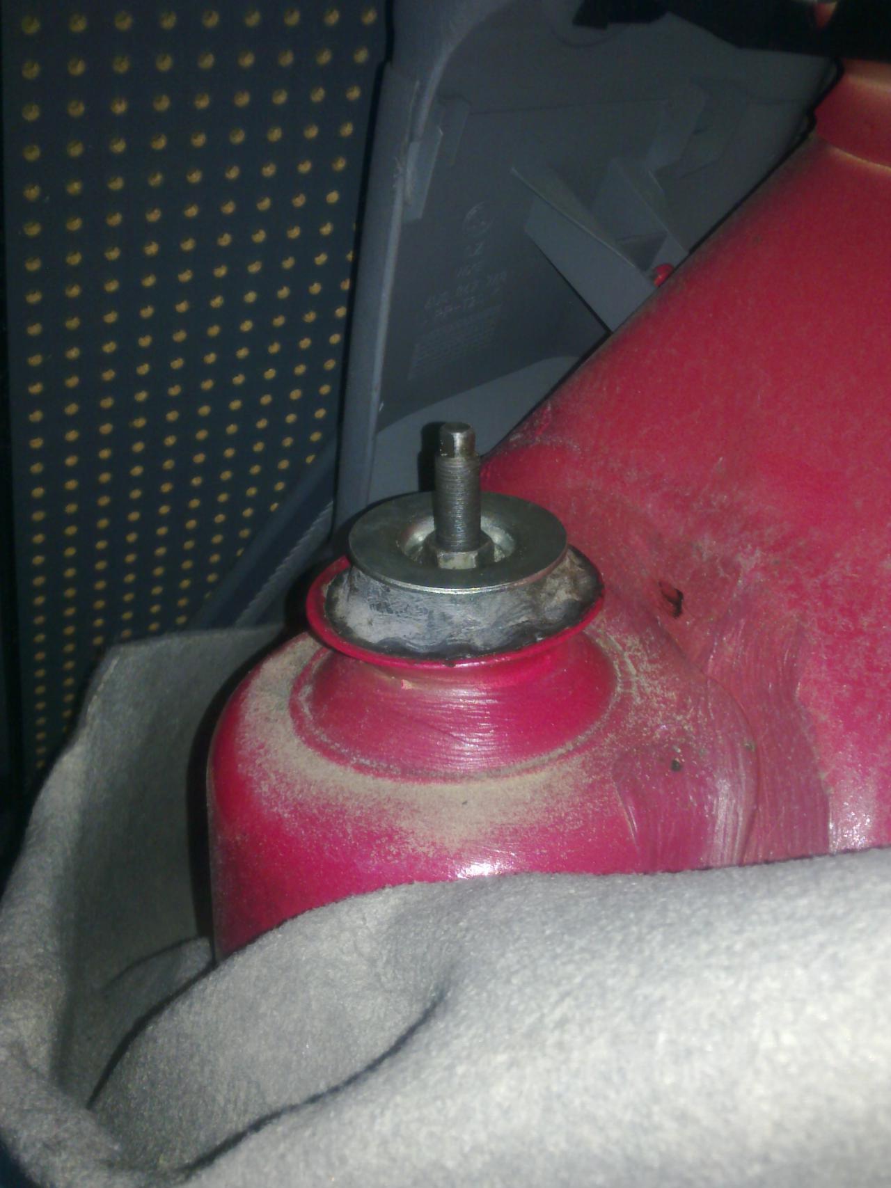

otevřít kufr,na levém a pravém zadním podběhu odkryjem koberec a sundáme gumovou krytku od uchycení tlumiče

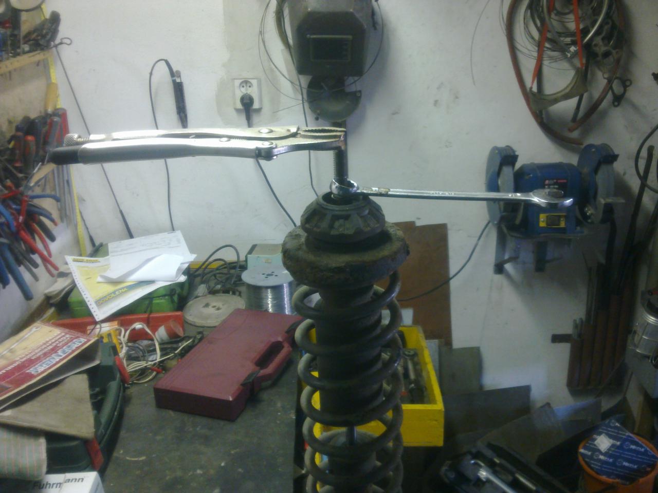

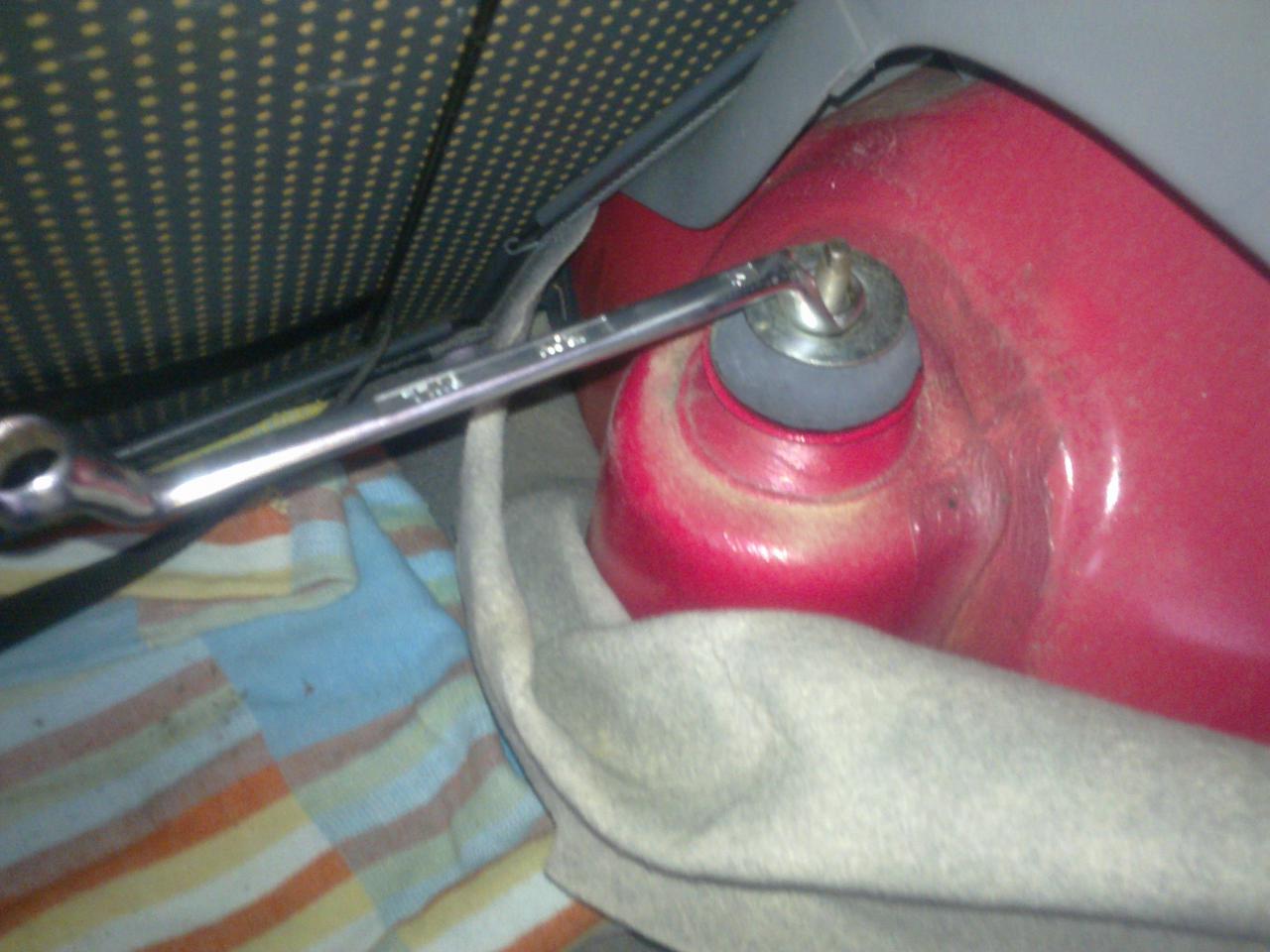

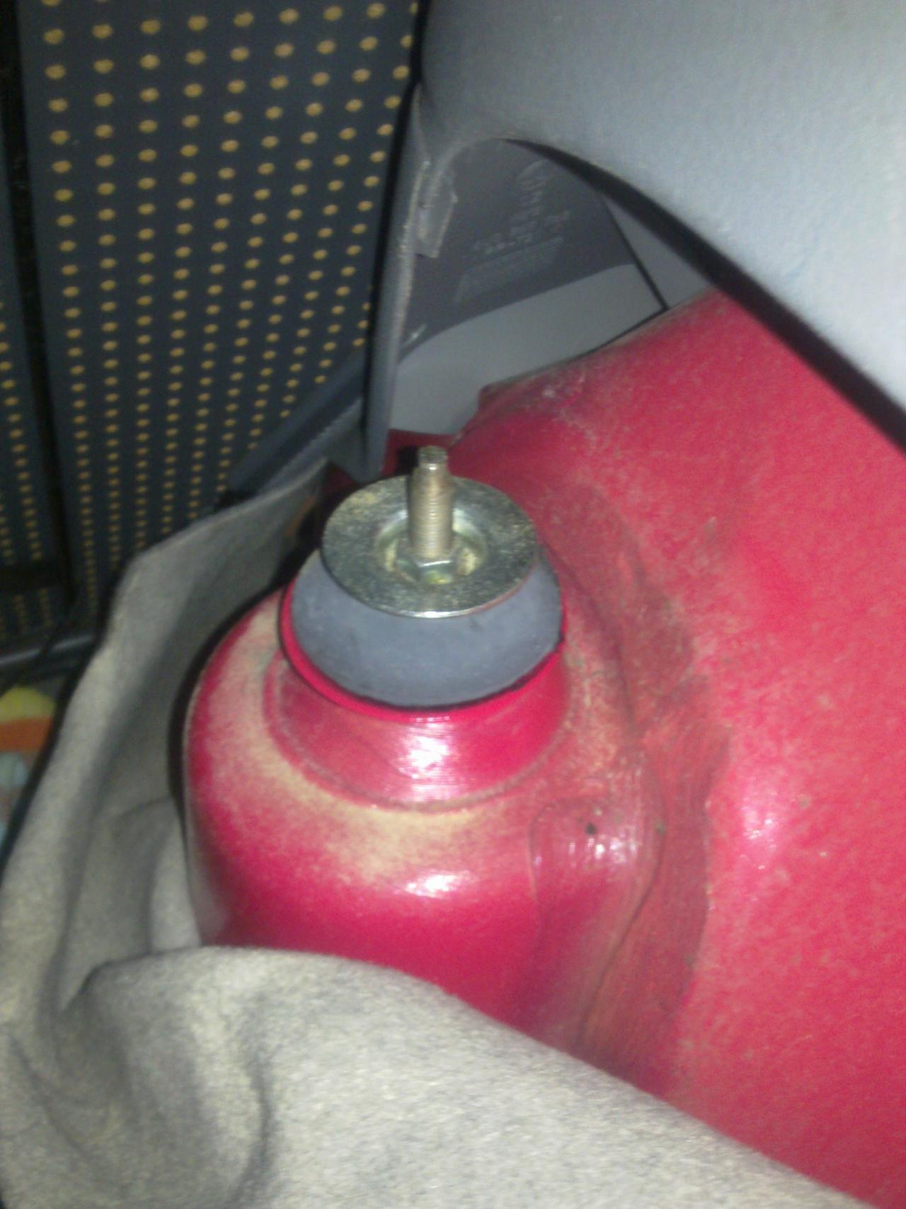

povolíme si horní uložení tlumiče viz foto

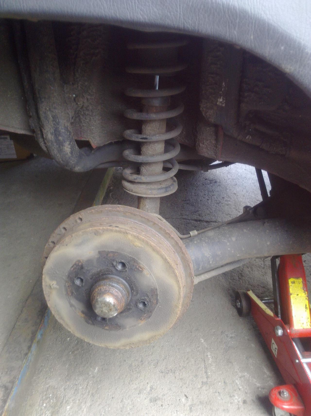

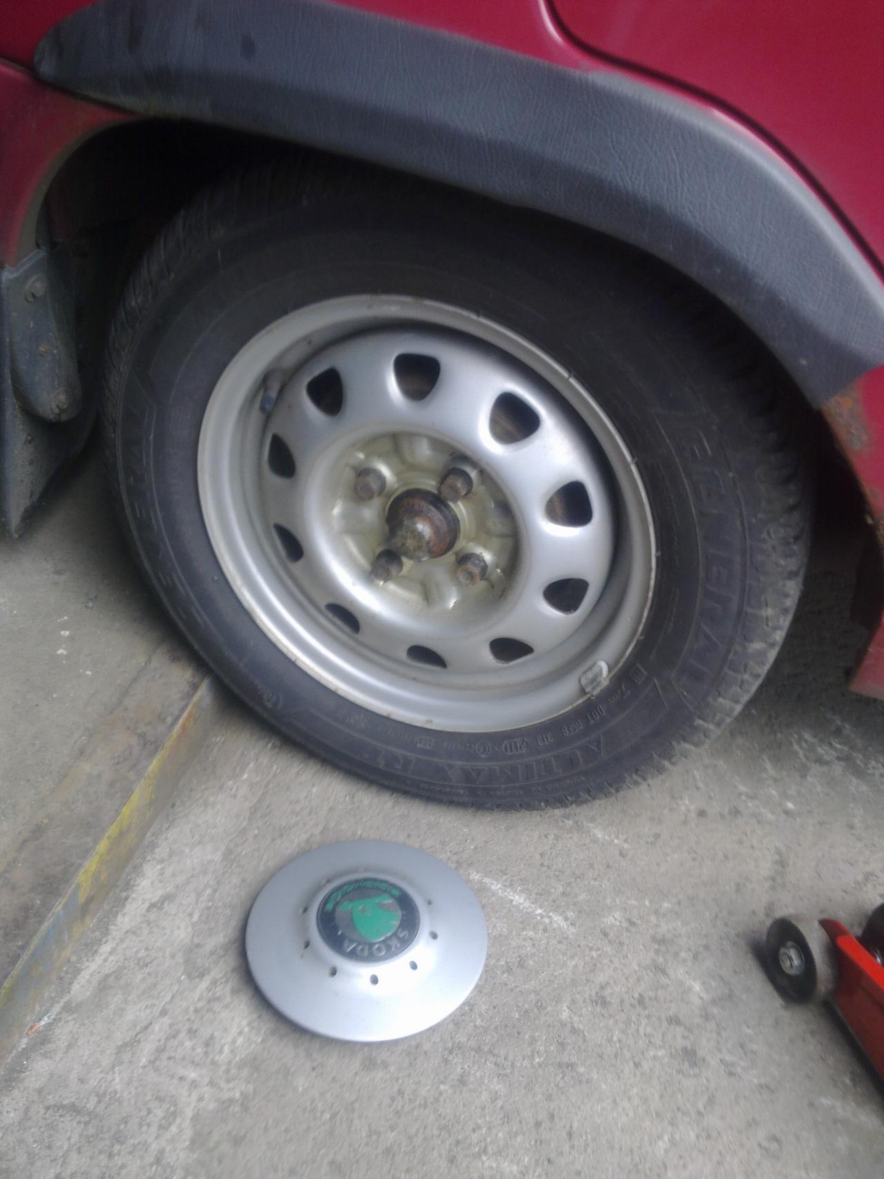

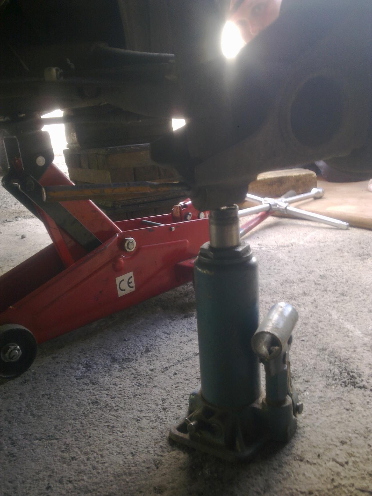

ted si povolíme zadní kolo,zvedneme auto,sundáme kolo

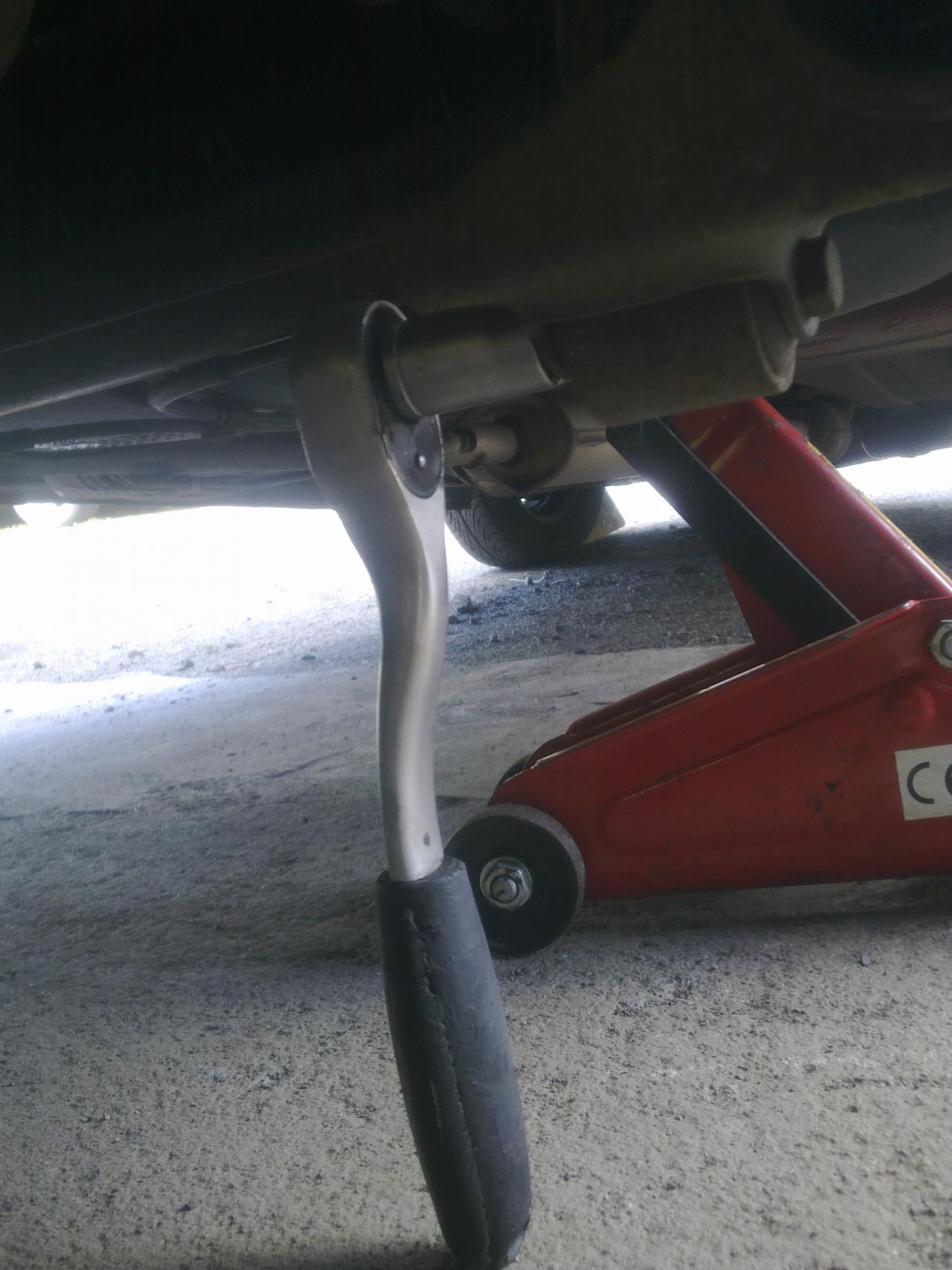

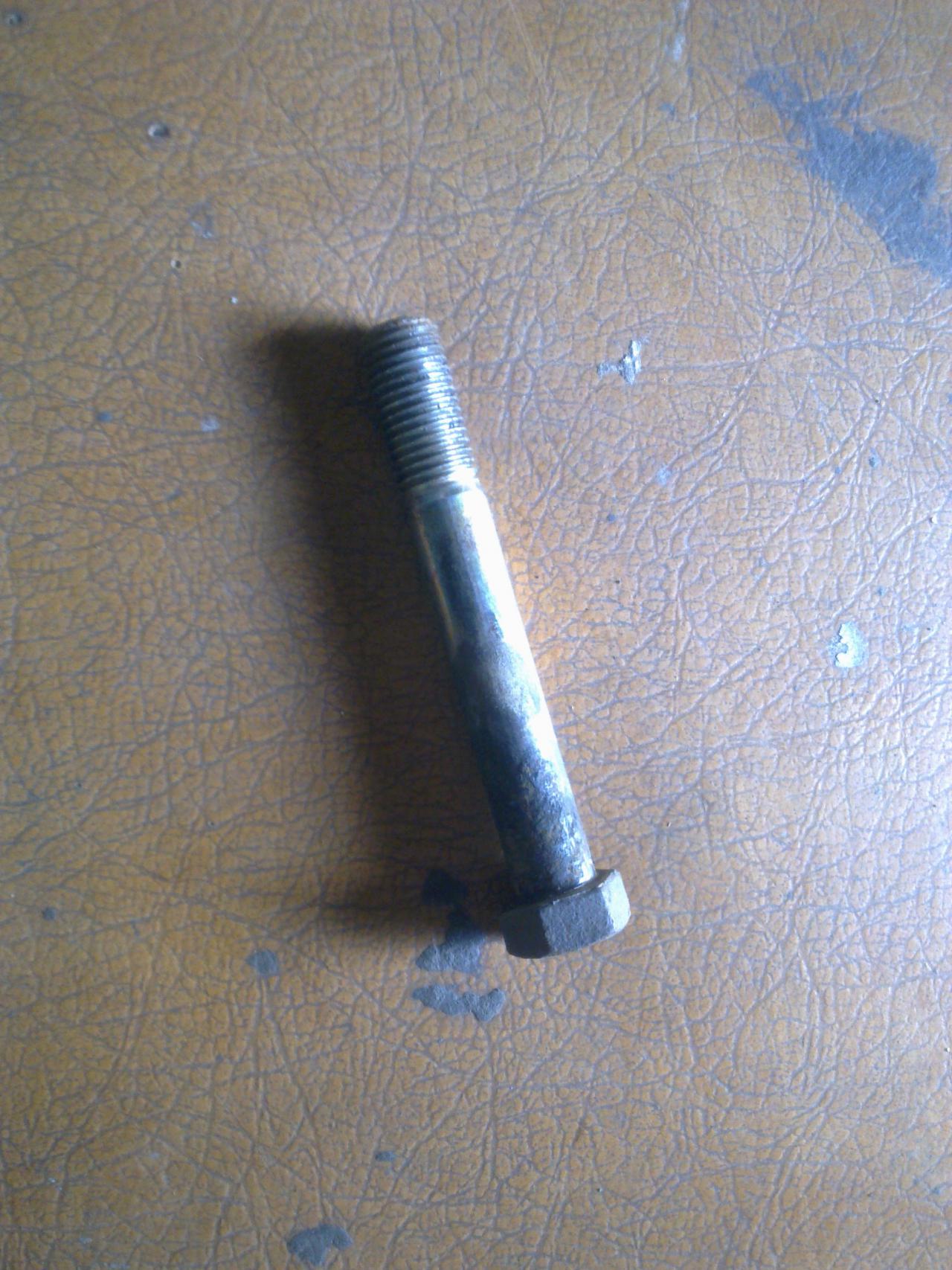

ted si povolíme a vyklepnem spodní šroub jenž drží tlumič - pokud šroub nejde vyklepnou řízneme ho flexou a poté dáme nový

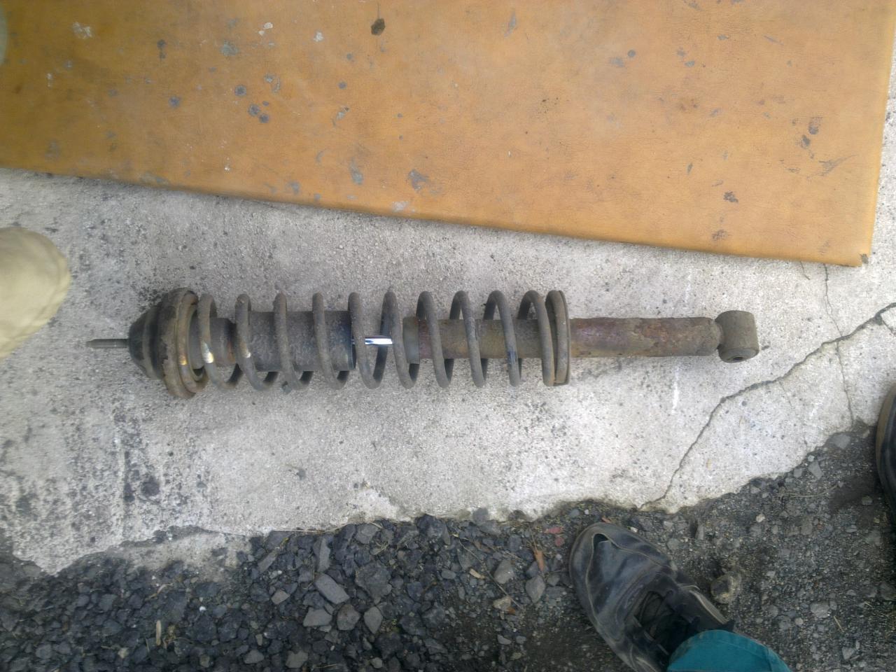

ted si vyndáme tlumič i s pérem ven s auta

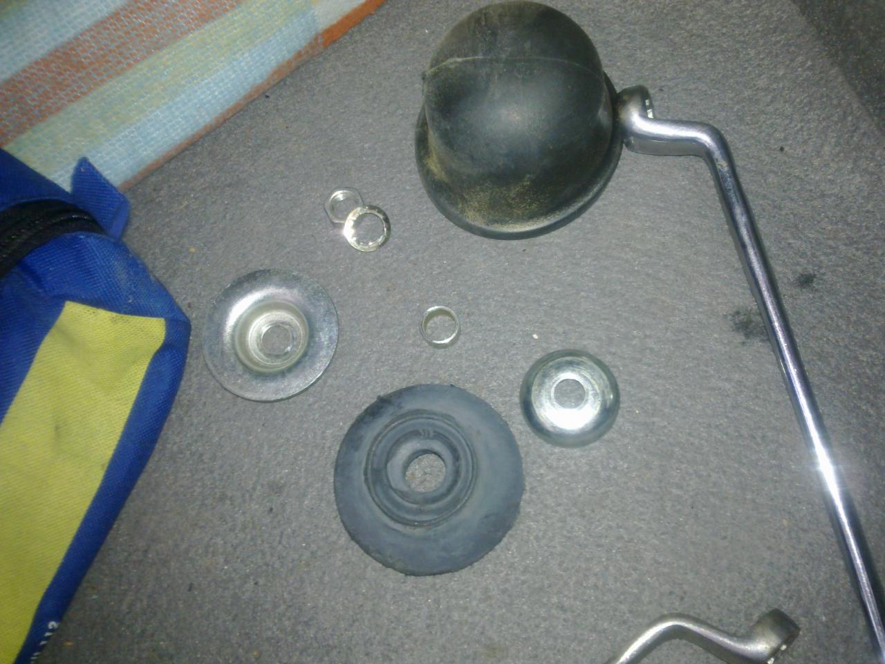

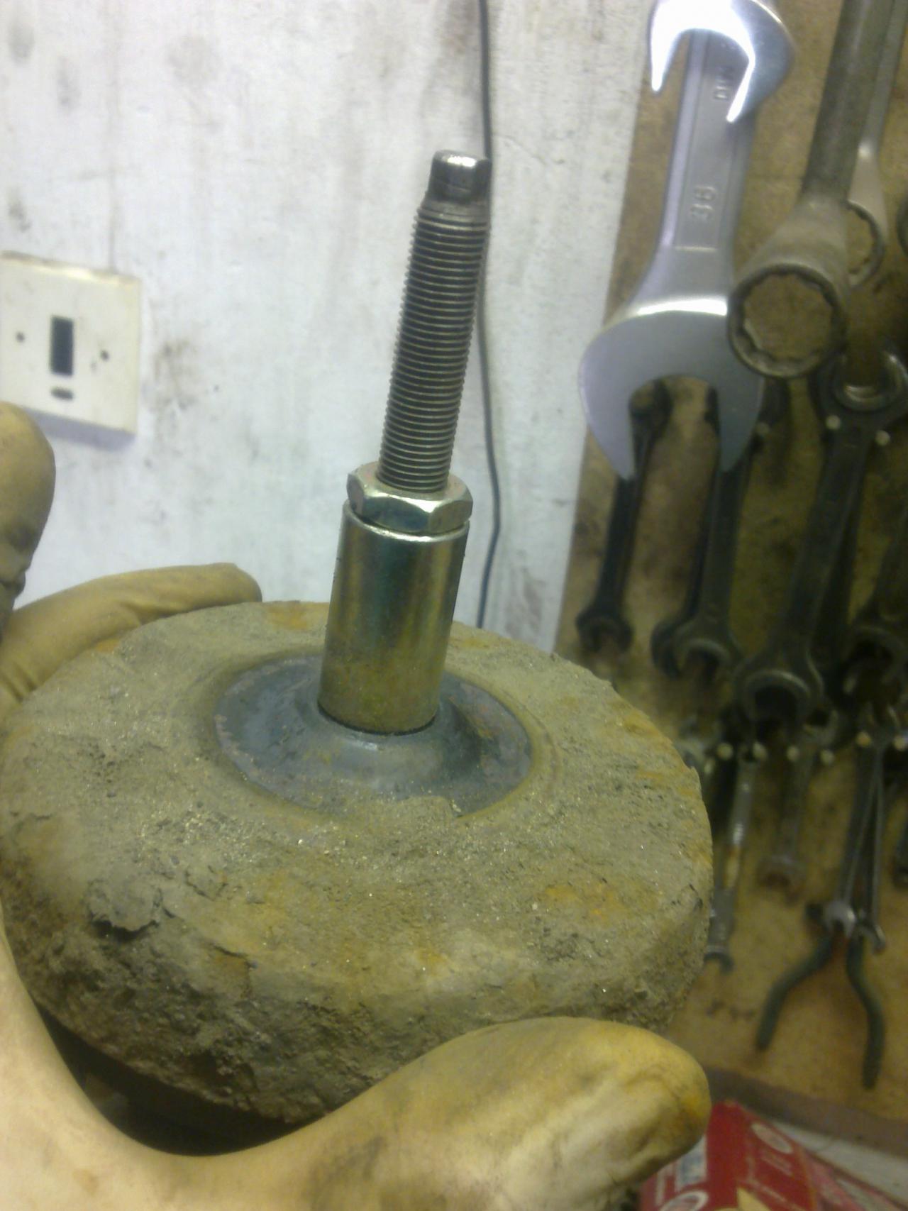

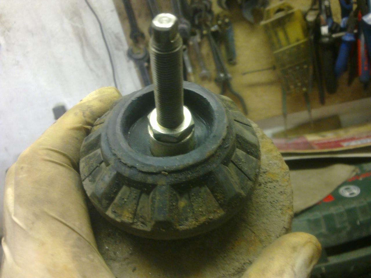

ted je třeba demontovat zbytek horního uložení tlumiče,

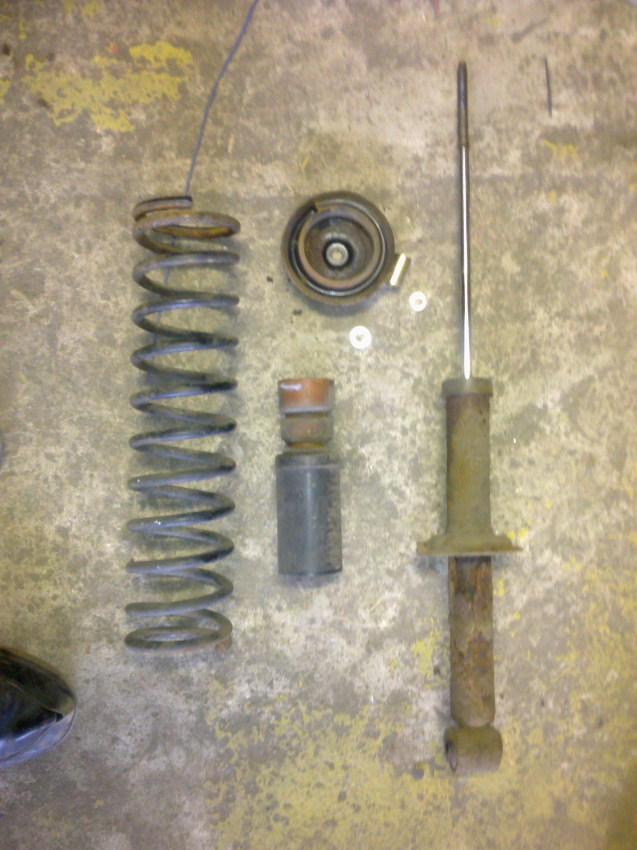

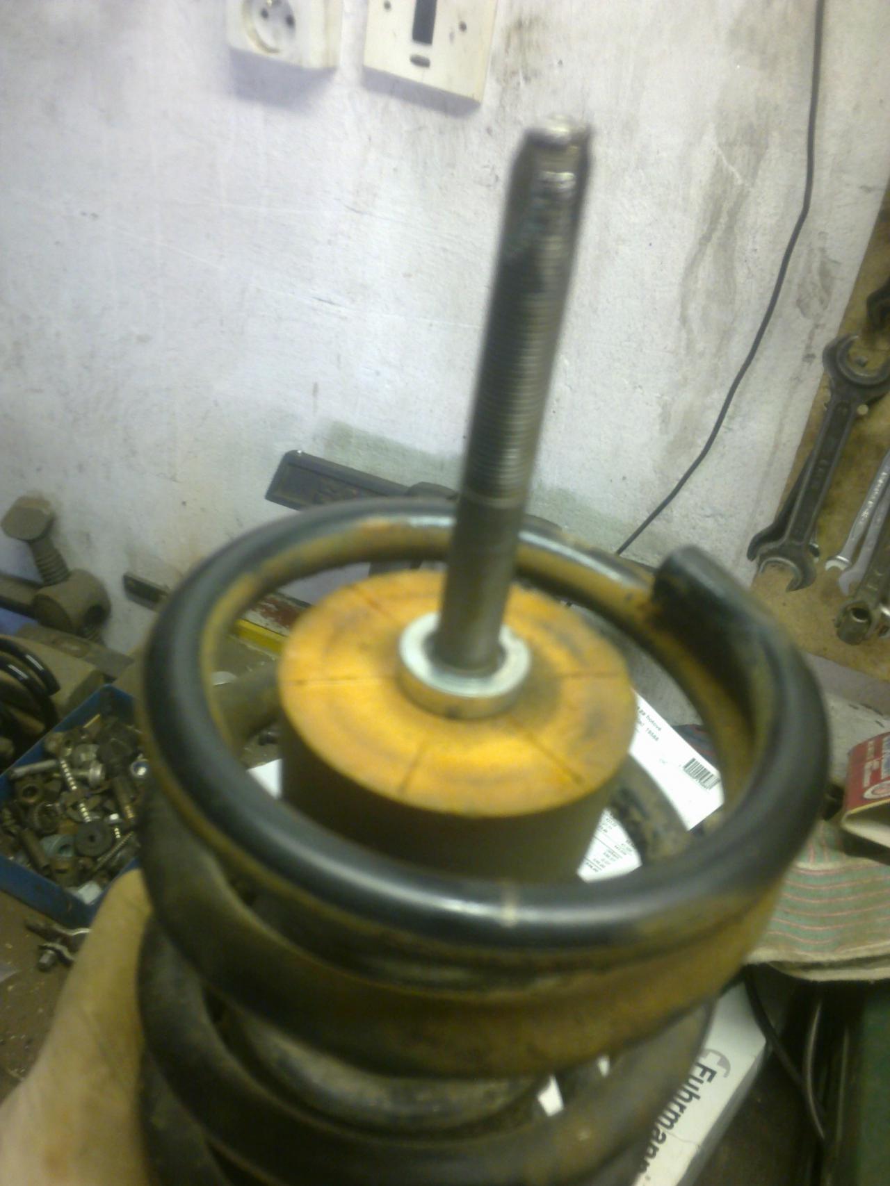

poté shodit misku a péro tlumiče a krytku s dorazem viz foto
není zapotřebí stahováků pružin :napad:
ted je na vás co vše budete měnit já měnil téměř vše -tlumič,péro,krytku s dorazem i gumové uložení

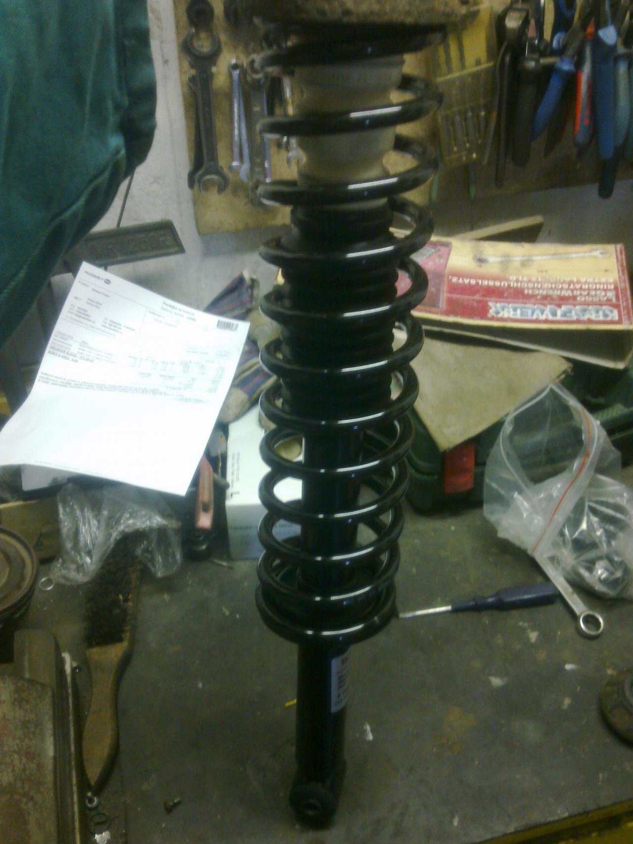

po výměně a opětovném smontování dáme nové spodní gumové uložení já ty gumy lehce mažu grafitovou vazelínou

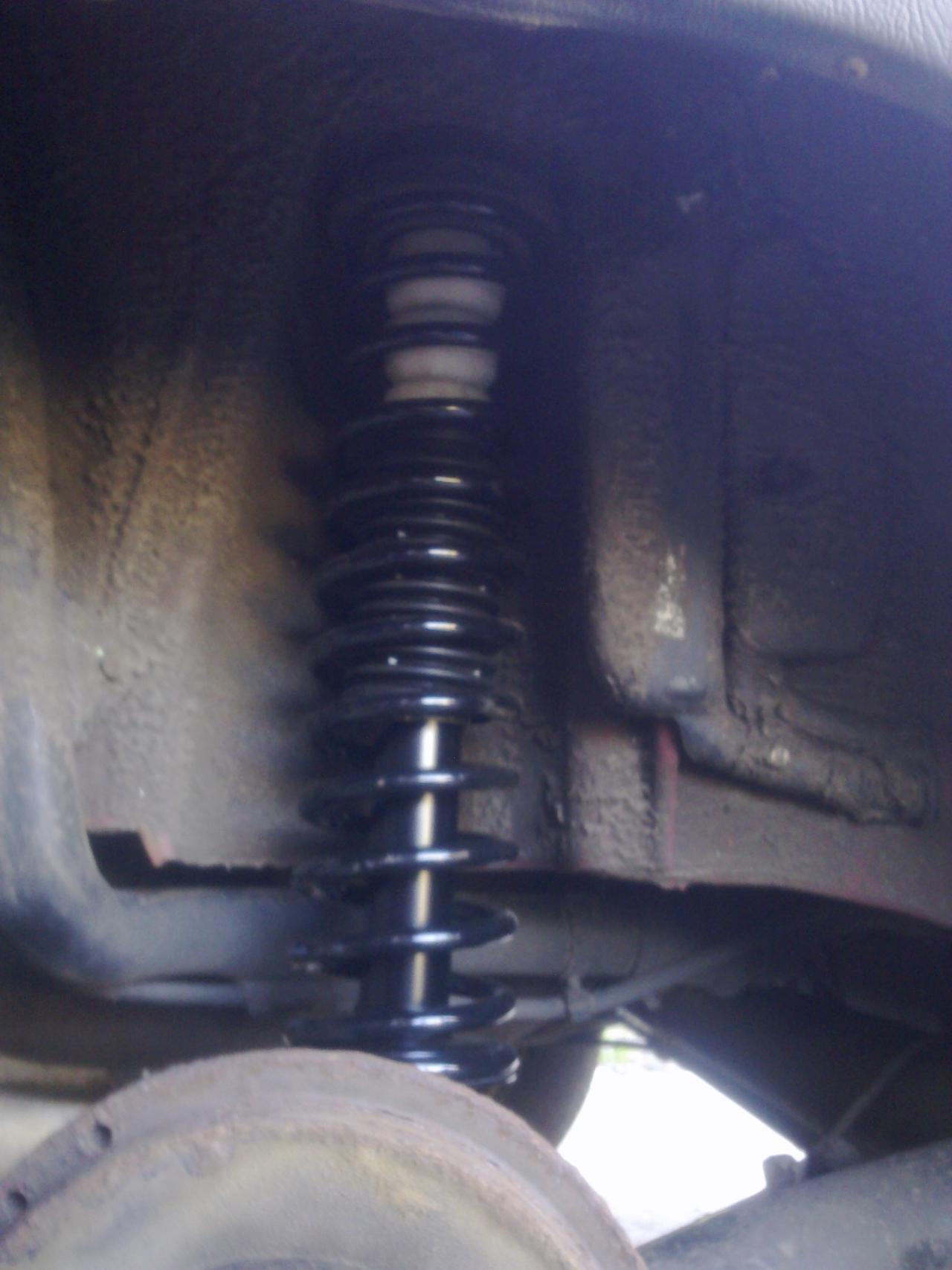

a namontujem tlumič zpět do auta,
spodní šroub máznem grafitkou,uchytíme a utáhnem tlumič dále dáme nové to vrchní uložení plus podložky vše lehce máznem grafitkou a utáhneme,
