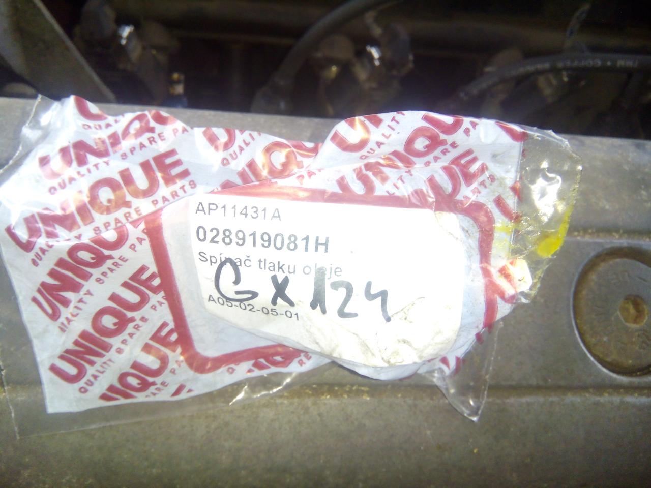

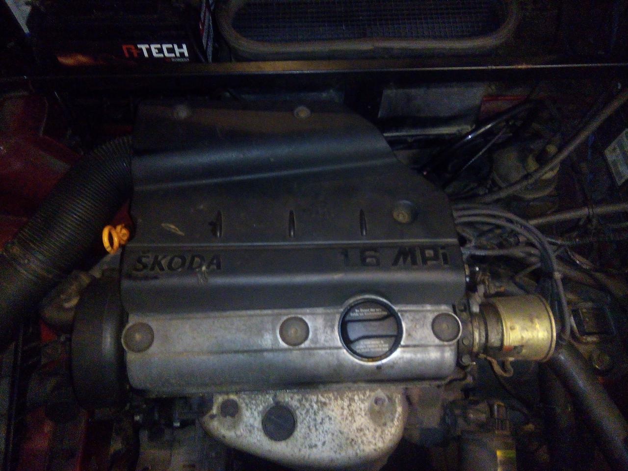

otevřít kapotu motoru a sundat plastovej dekl na motoru

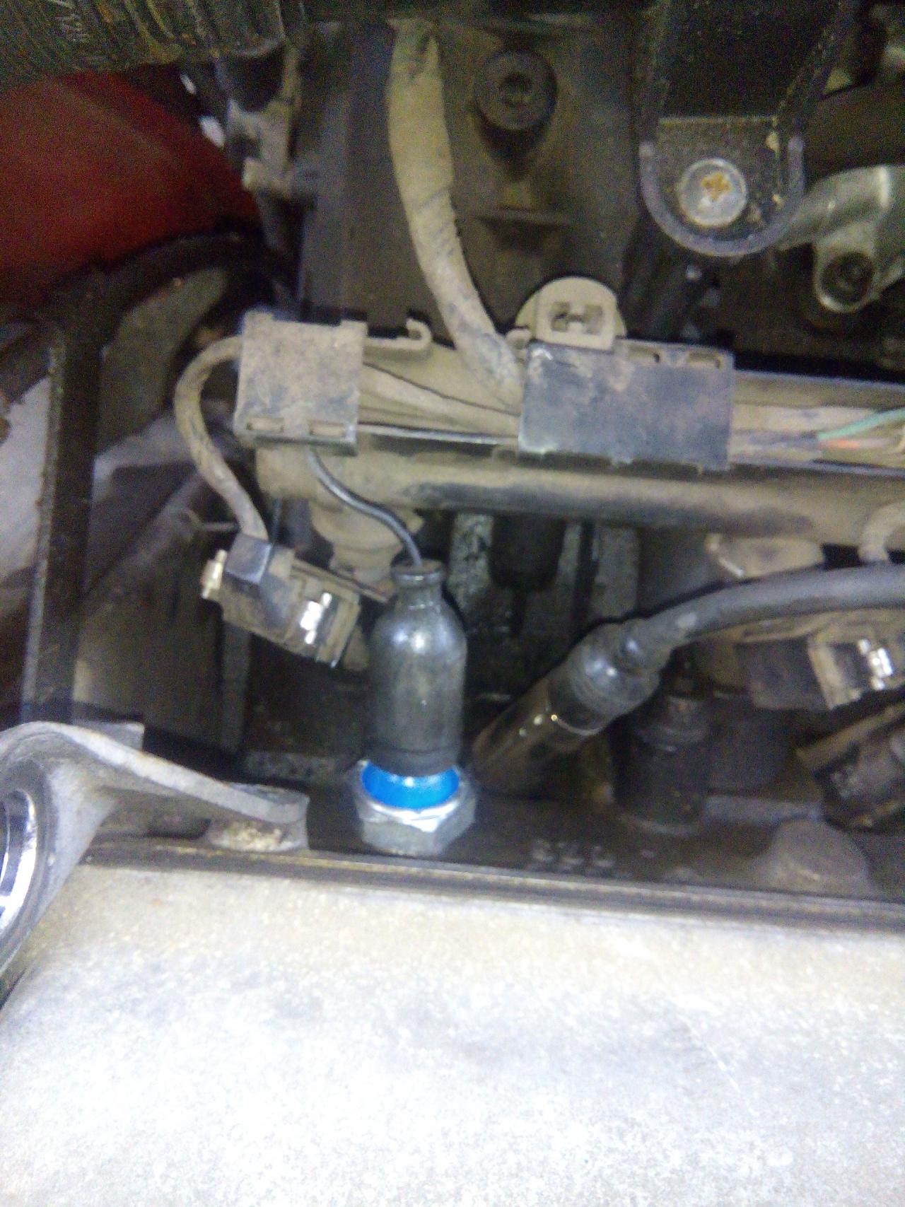

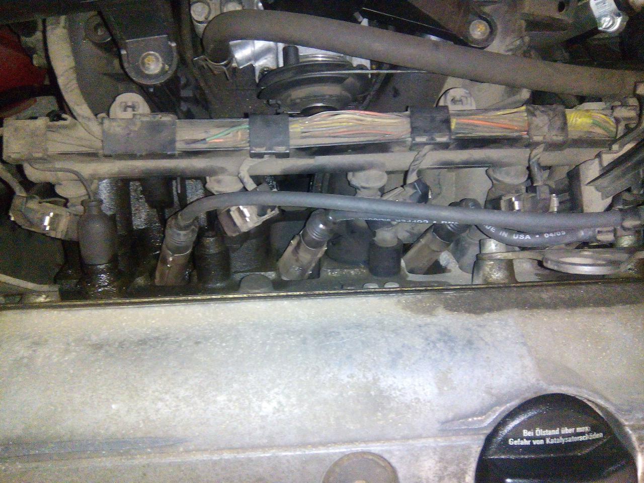

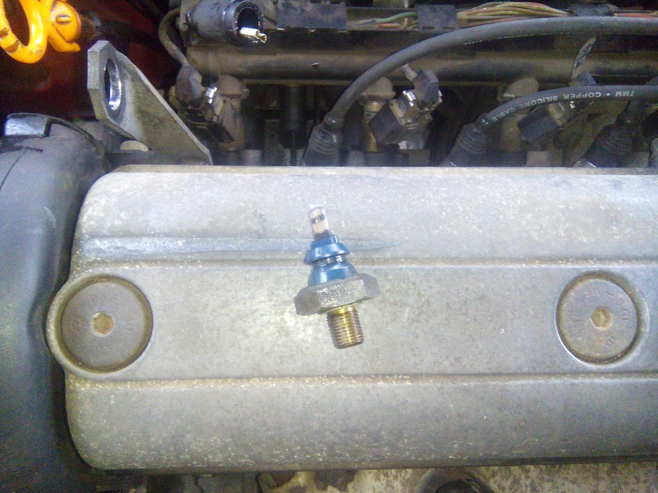

čidlo se nachází na pravý straně na motoru kousek pod víkem ventilů viz foto

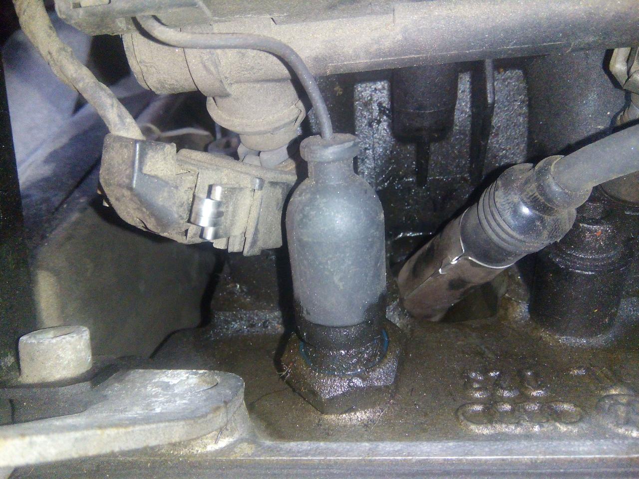

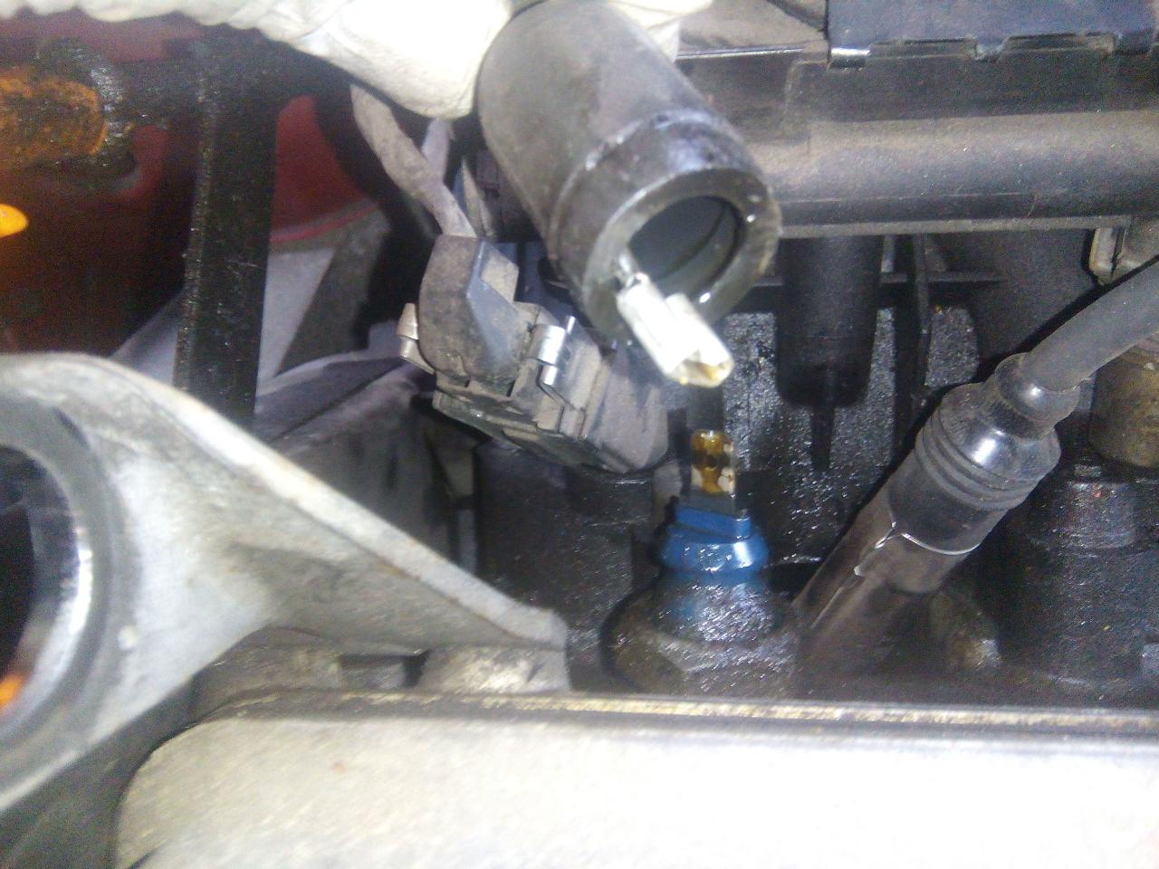

z čidla stáhnem krycí gumu a odpojíme přívodní kabel
poté plochým klíčem 24 povolíme samotný čidlo tlaku

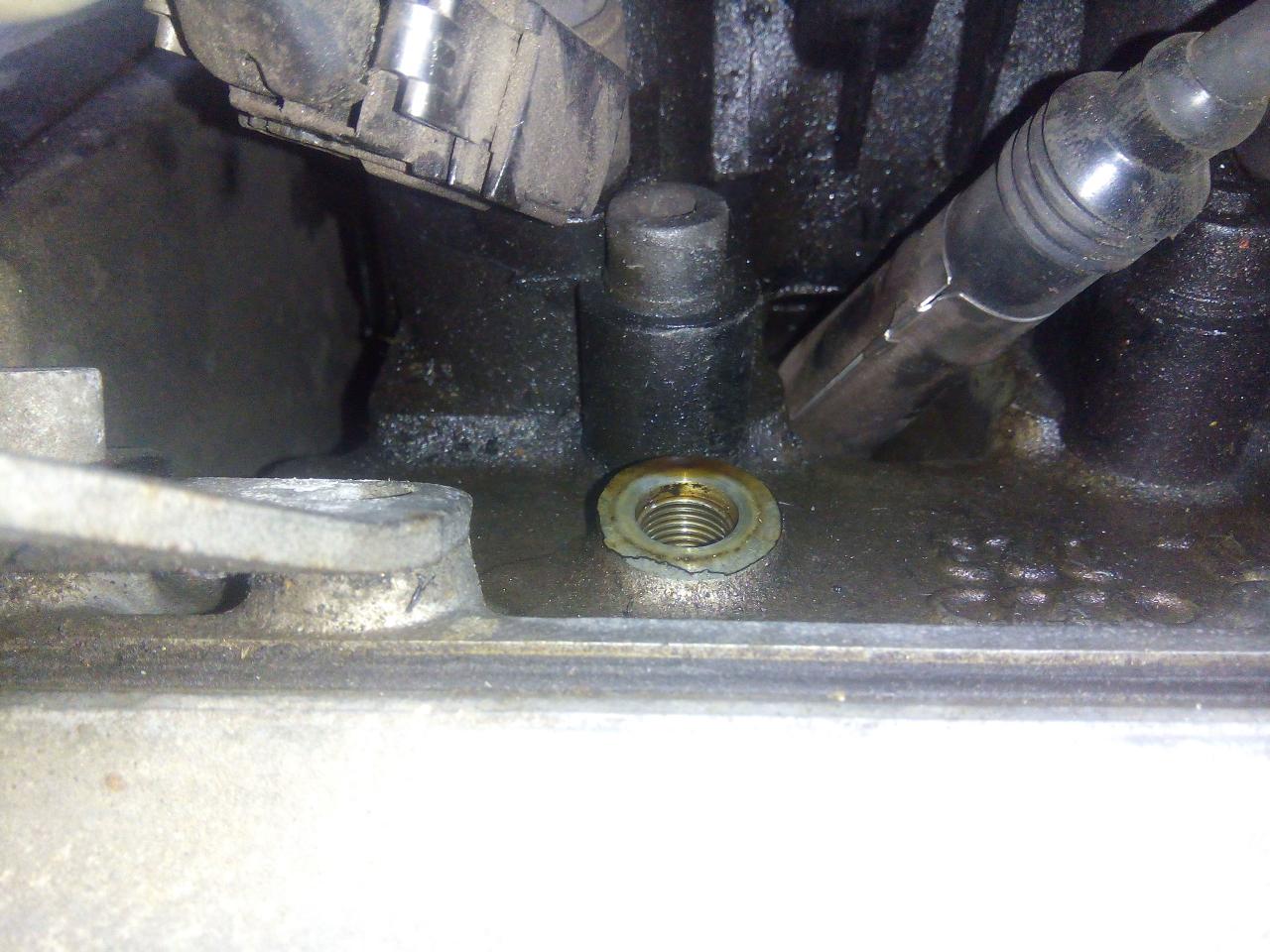

pokud je to okolo od oleje tak to očistíme ,odmastíme
poté natočíme a utáhnem nové čidlo tlaku
čidlo připojíme a natáhnem gumovou krytku,
ted už jen namontovat plastovej dekl na motor a máme hotovo :vitej:
