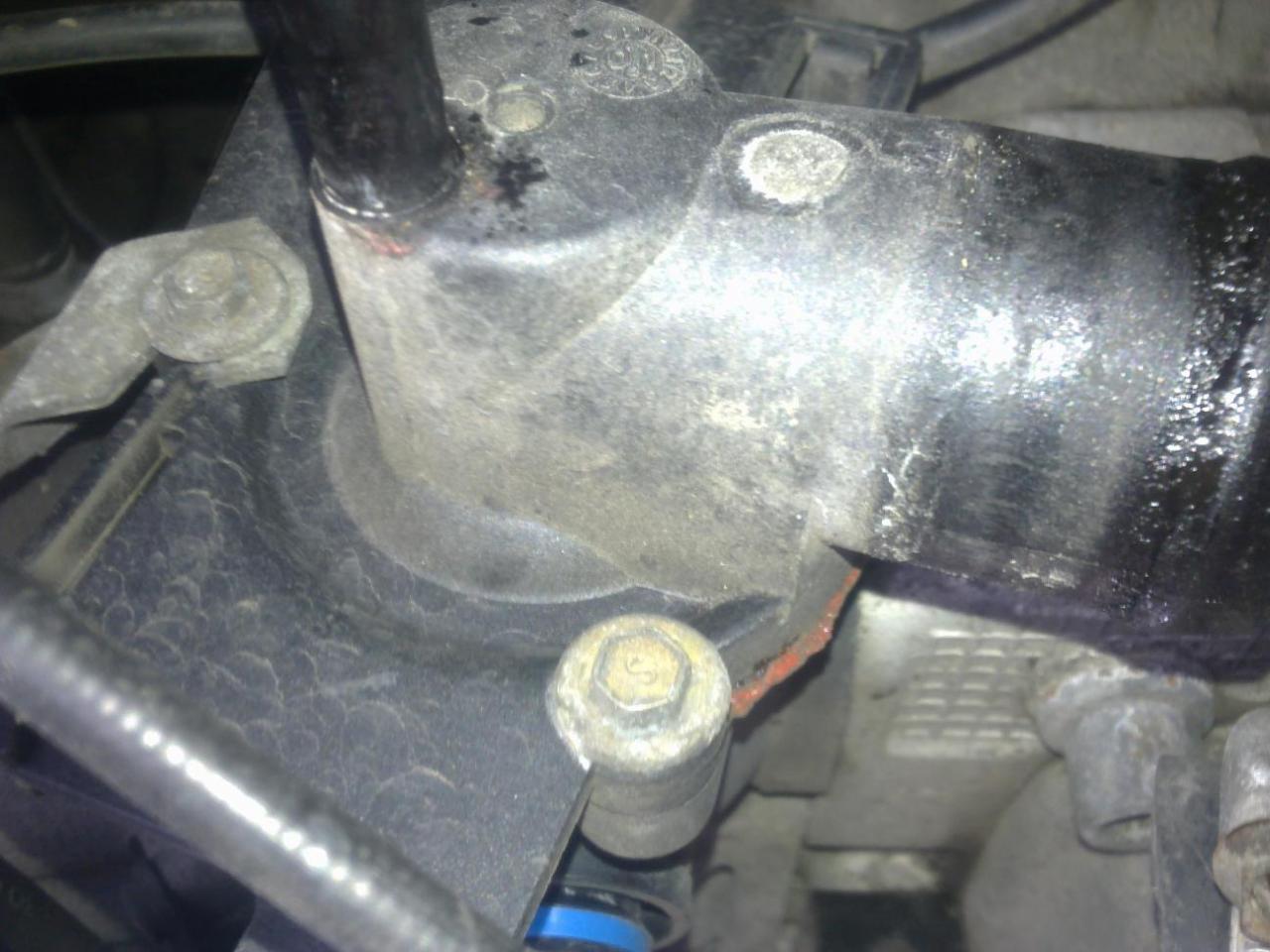

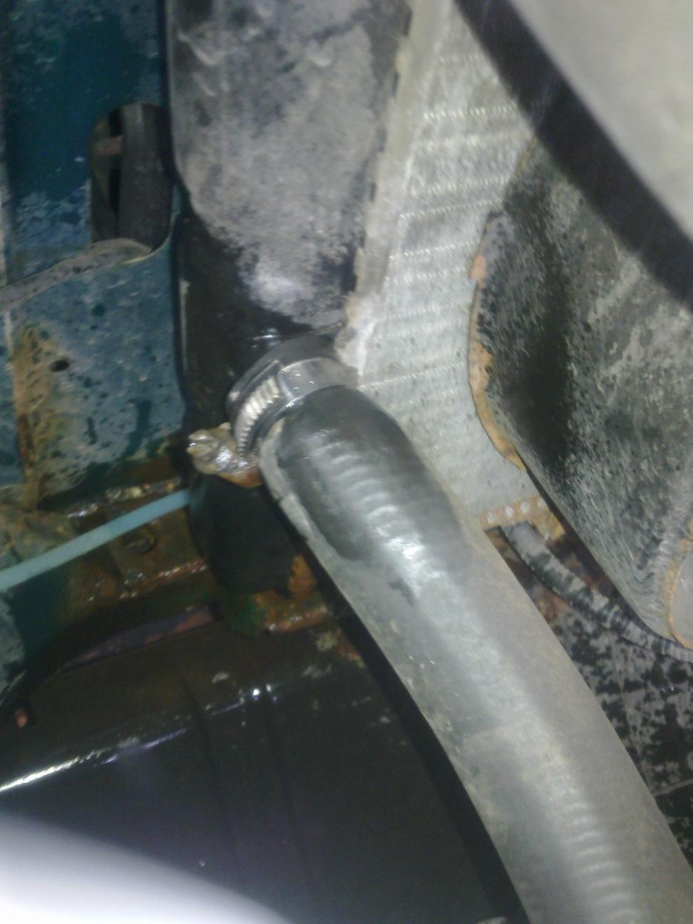

otevřít motor,povolit expanzku,povolit a stáhnout spodní hadici s chladiče a upustit trochu vody

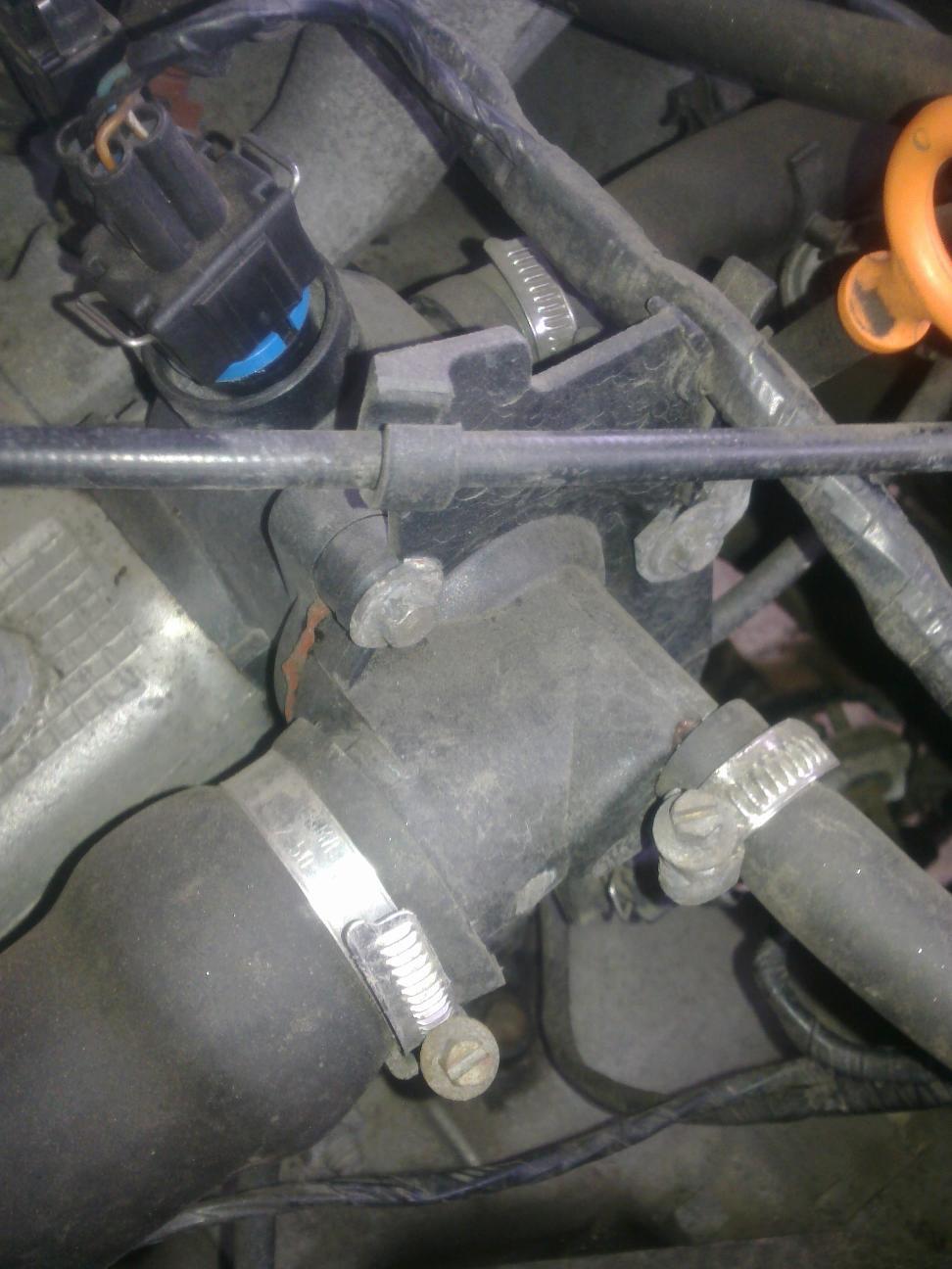

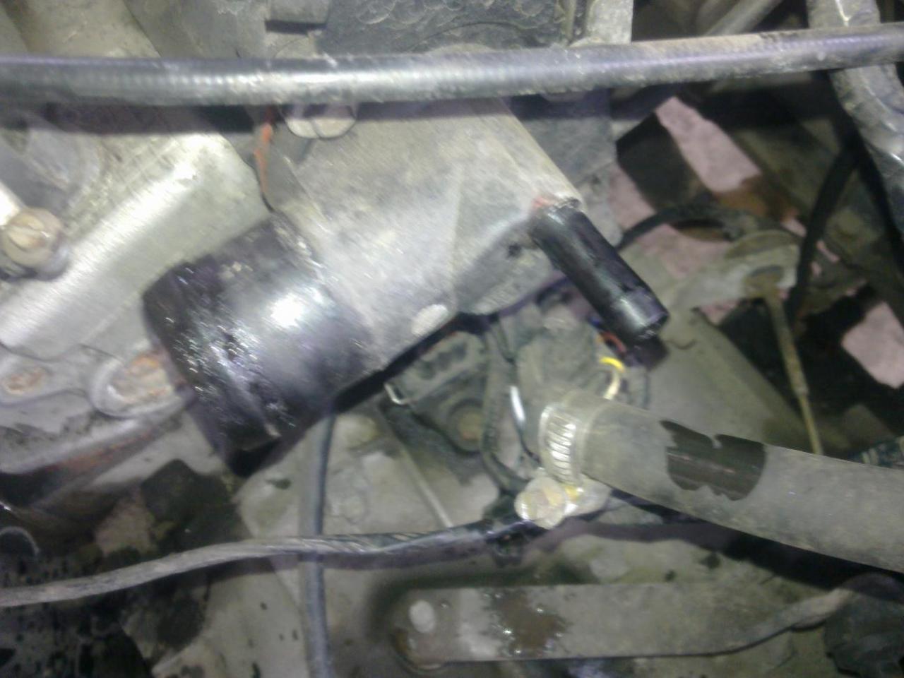

ted s držáku termostatu vycvaknem bovden a kabeláž a povolíme a stáhnem obě hadice viz foto

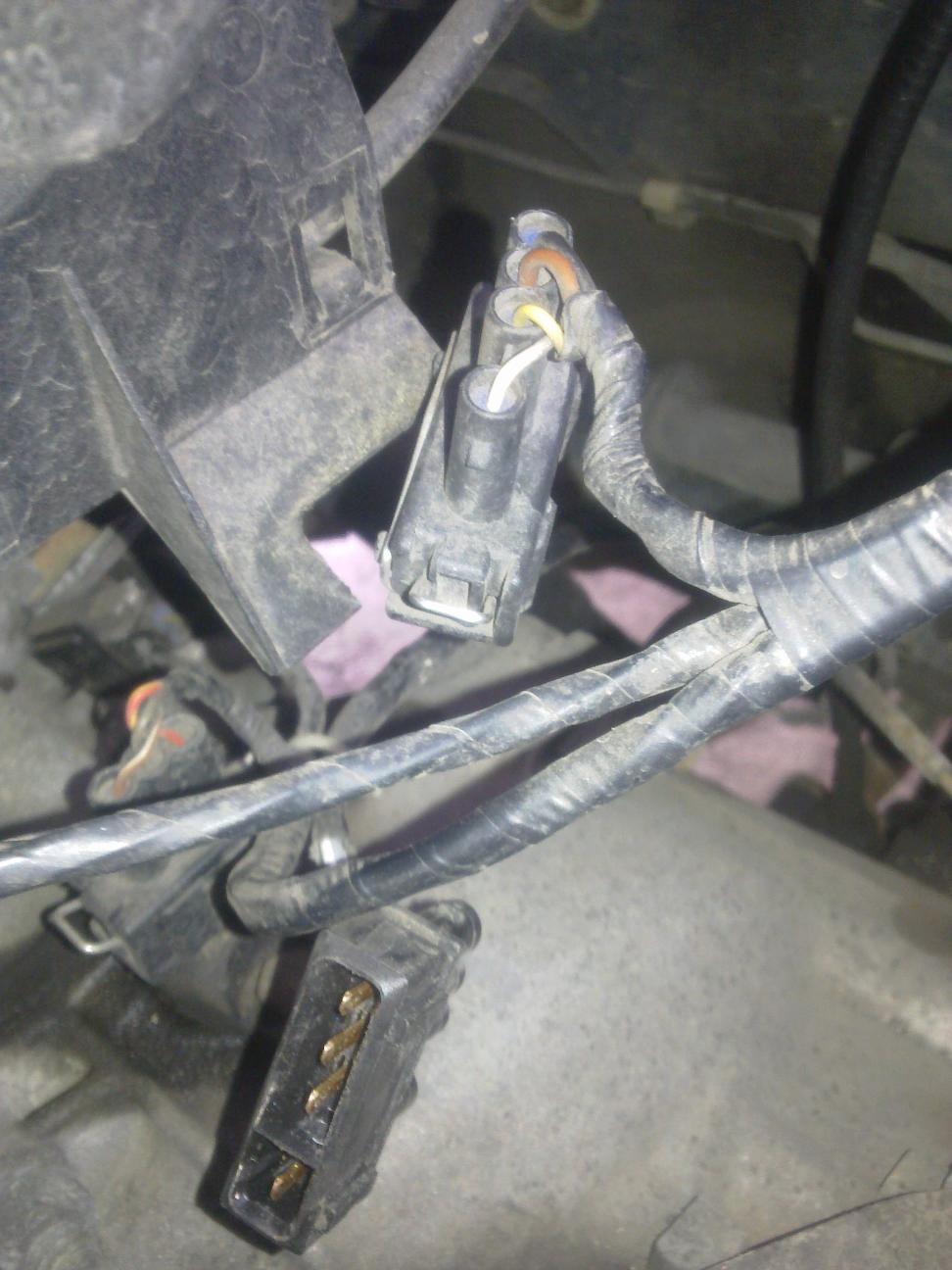

poté vycvaknem a stáhnem s držáku konektor lambda sondy

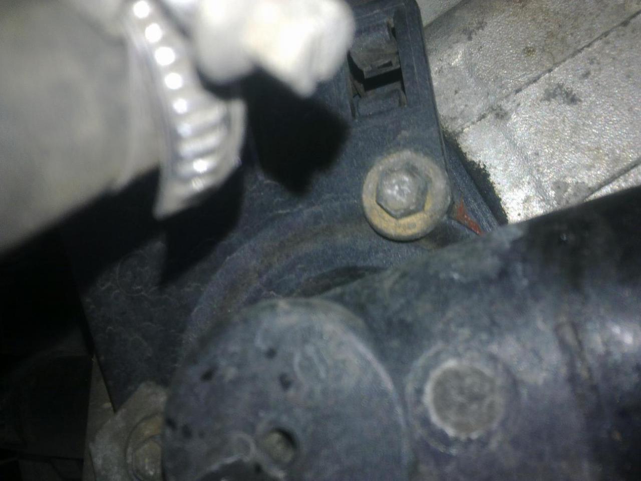

klíčem č.8 nejlépe golou povolíme a vytočíme tři samořezný šrouby jenž drží samotný víko termostatu a sundáme ho

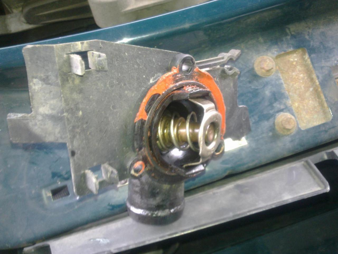

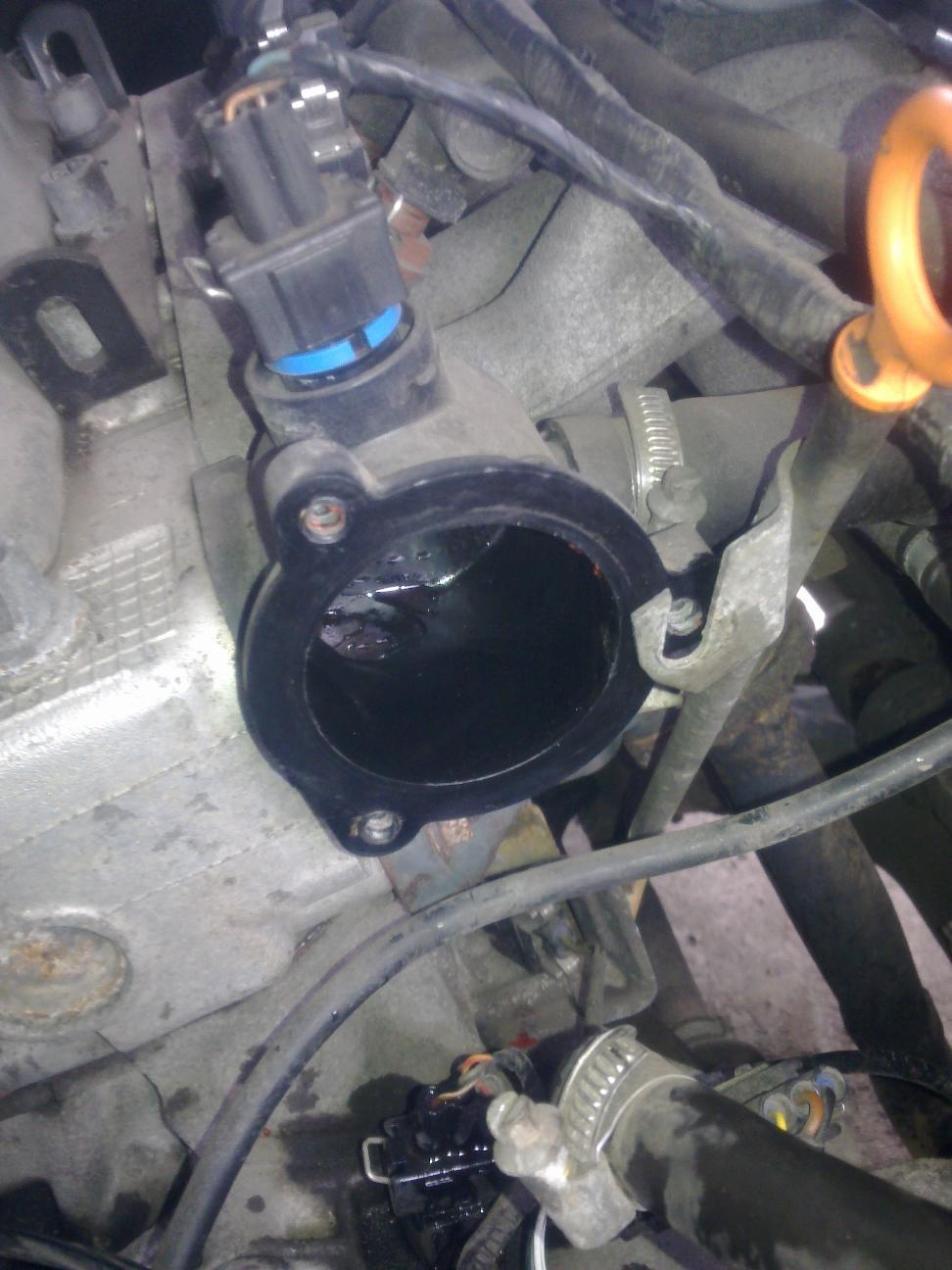

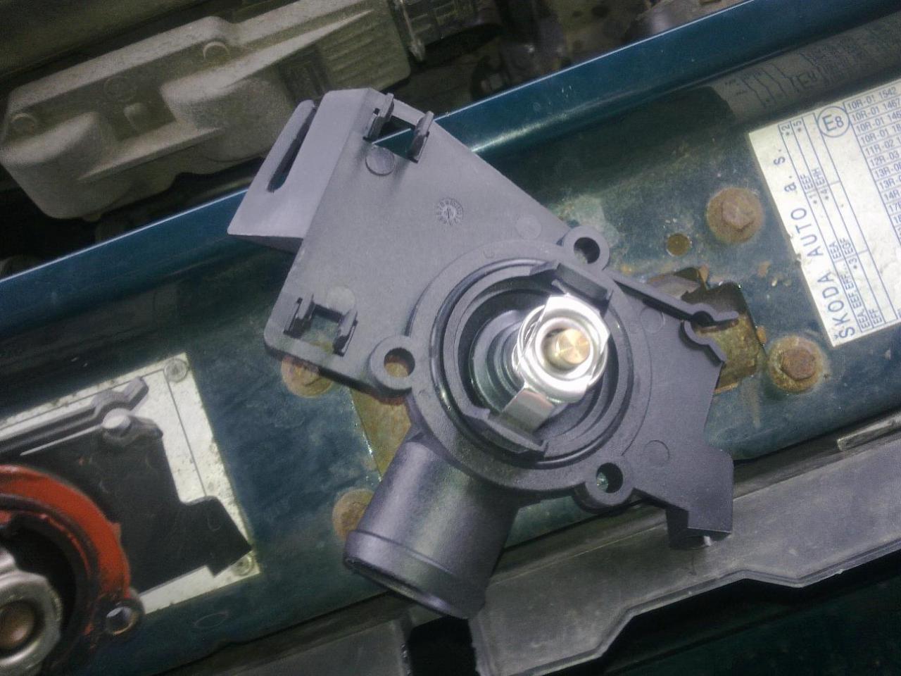

ted si očistíme dosedací plochu domku termostatu a poté dáme nový termostat
nezapomeneme dát nový těsnící kroužek
