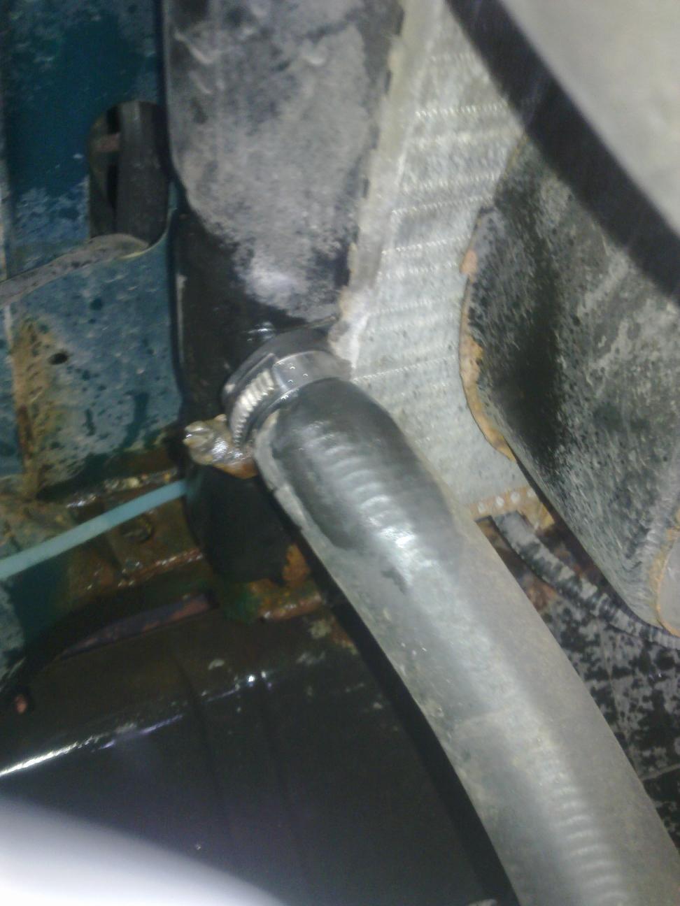

otevřít motor,povolit expanzku,povolit a stáhnout spodní hadici s chladiče a upustit trochu vody

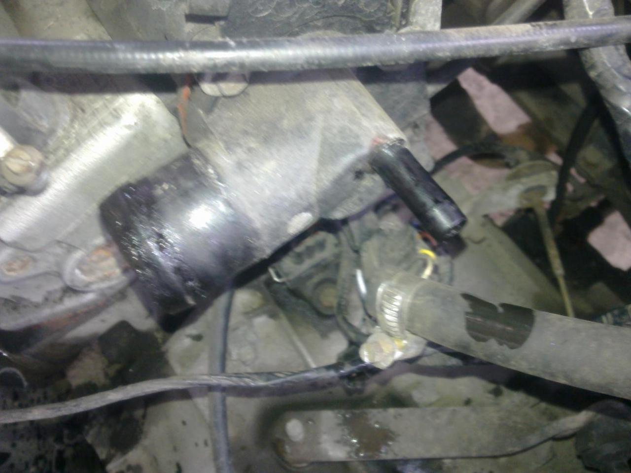

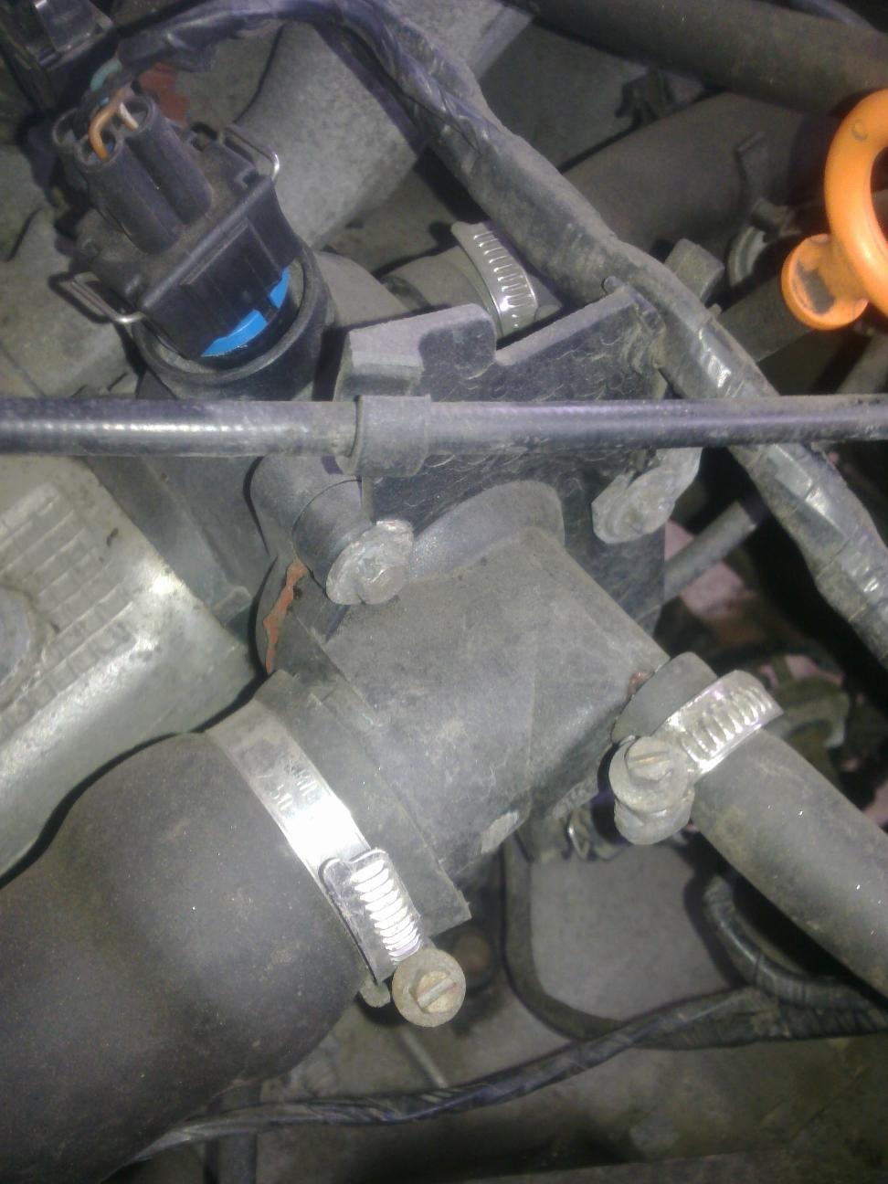

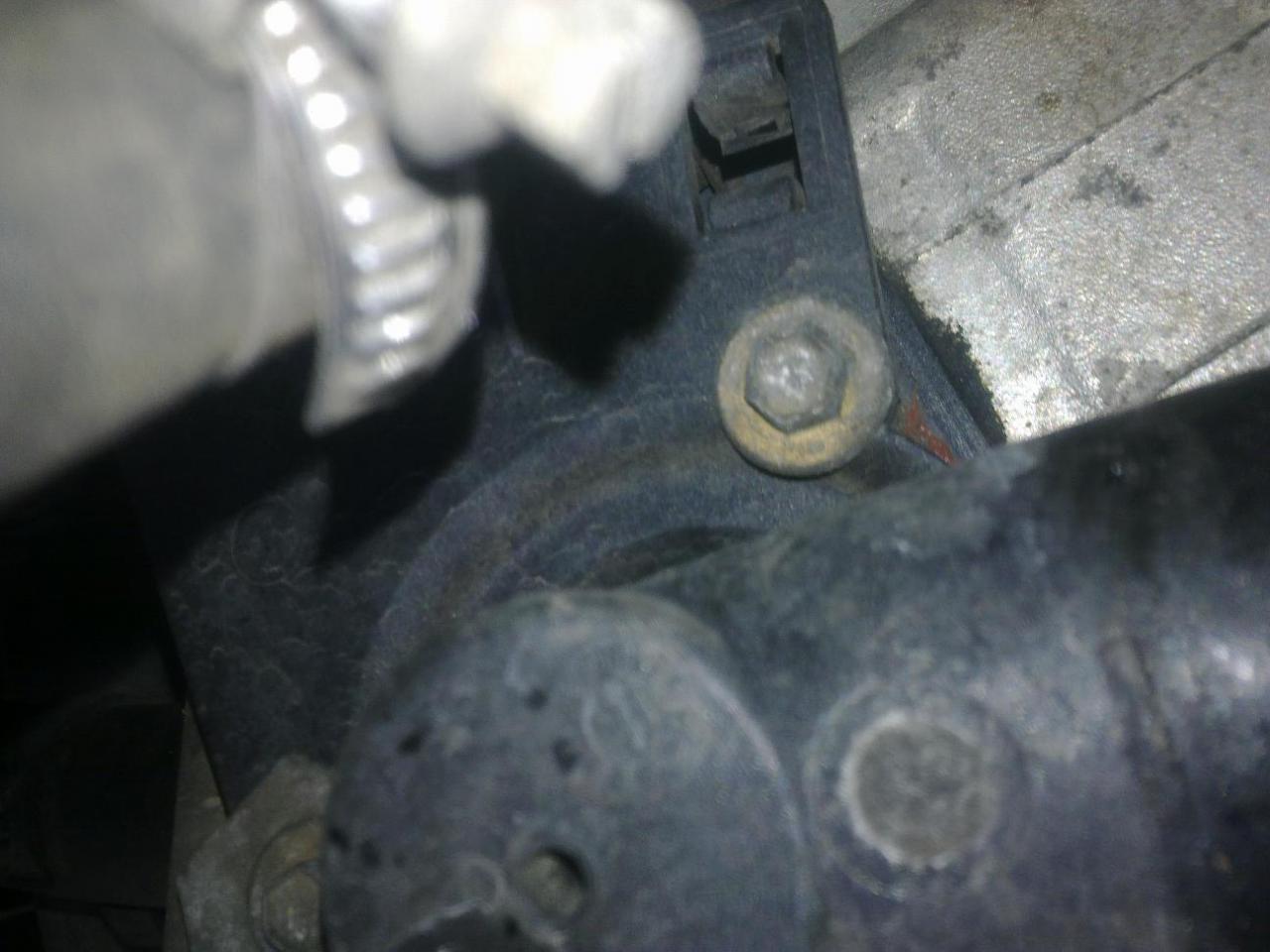

ted s držáku termostatu vycvaknem bovden a kabeláž a povolíme a stáhnem obě hadice viz foto

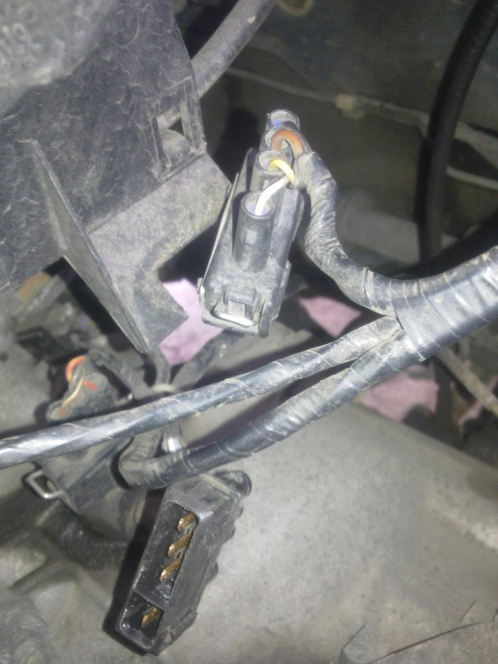

poté vycvaknem a stáhnem s držáku konektor lambda sondy

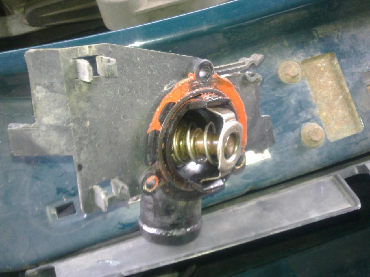

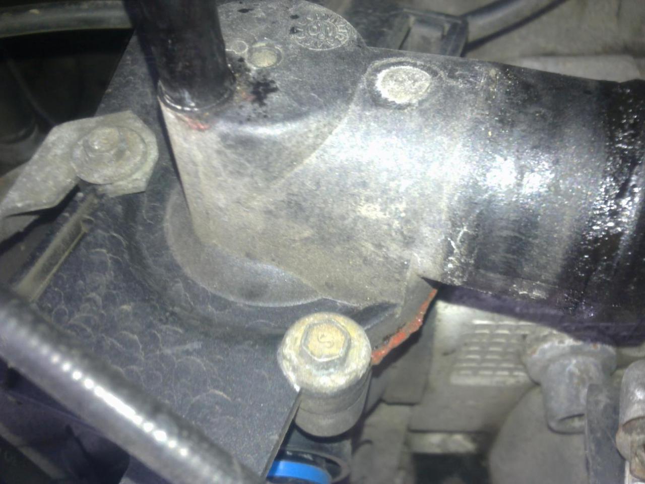

klíčem č.8 nejlépe golou povolíme a vytočíme tři samořezný šrouby jenž drží samotný víko termostatu a sundáme ho

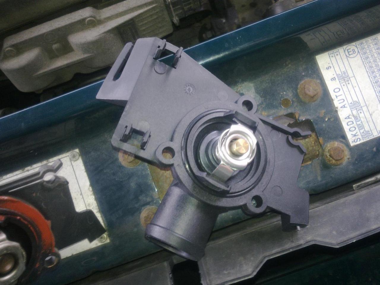

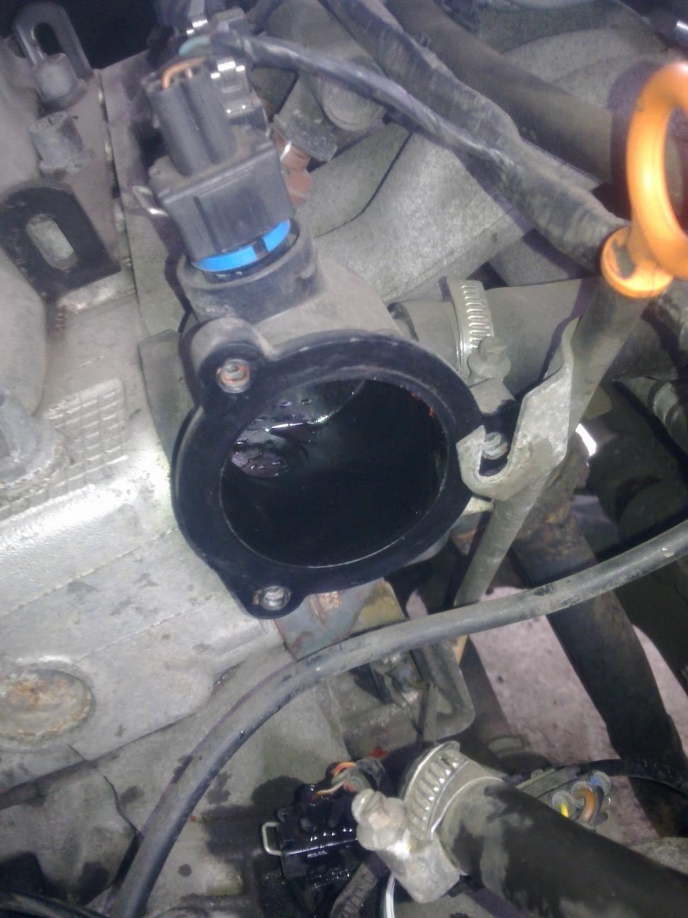

ted si očistíme dosedací plochu domku termostatu a poté dáme nový termostat
nezapomeneme dát nový těsnící kroužek :pozor:
termostat utáhneme,nasadíme a nacvaknem konektor od lambda sondy,nasadíme a utáhneme hadice,nacvaknem do držáku bovden a el. kabeláž,dolejem vodu,pak start vozu ohřát motor až otevře termostat a odvzdušní se soustava a nakonec kontrola popřípadě dolití chladící kapaliny a je hotovo :super:
