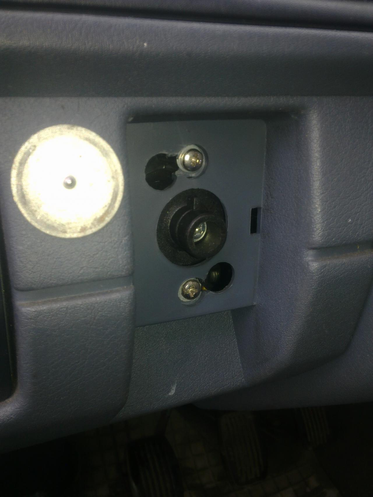

demontujem přístrojovou desku viewtopic.php?f=135&t=206 :super:

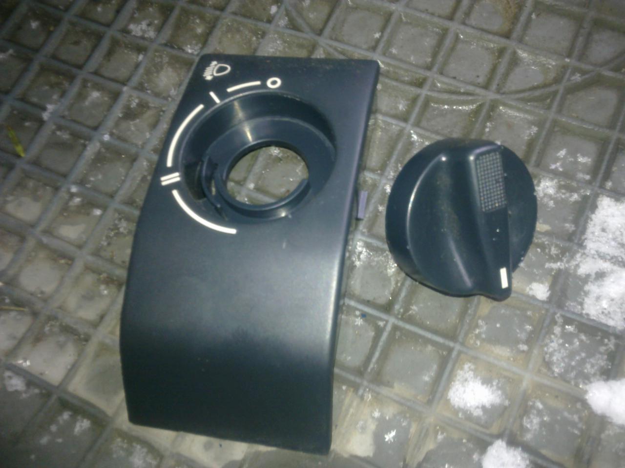

dále si vycvaknem kolečko od naklápění a krycí rámeček viz foto
povolíme křížovým šroubovákem dva šrouby jen drží mechanismus naklápění

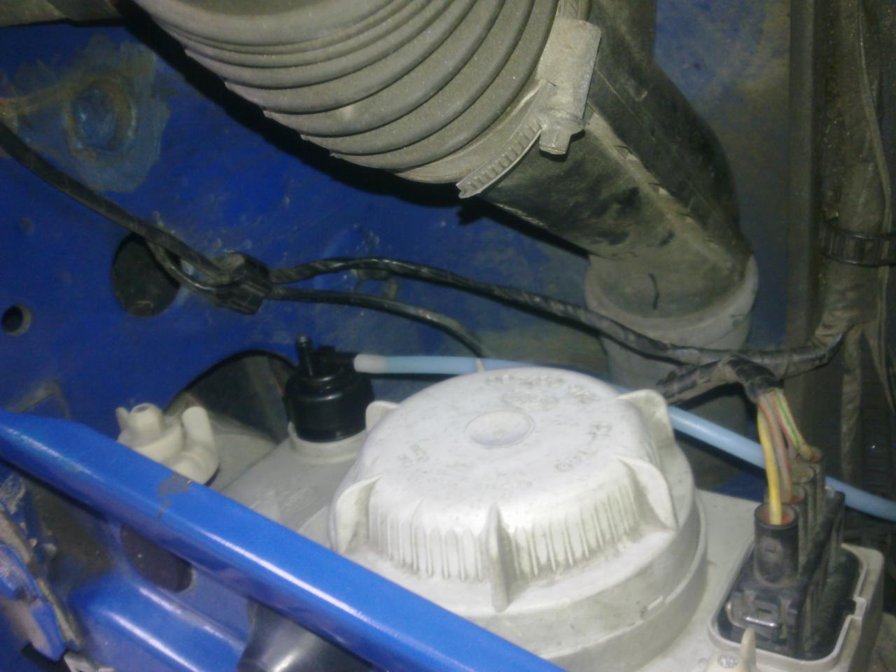

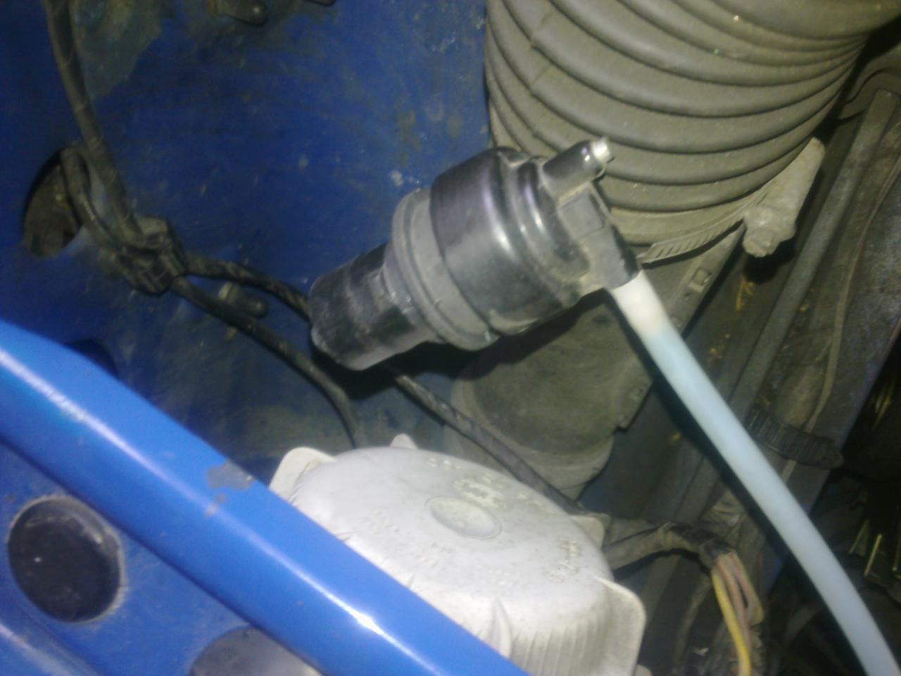

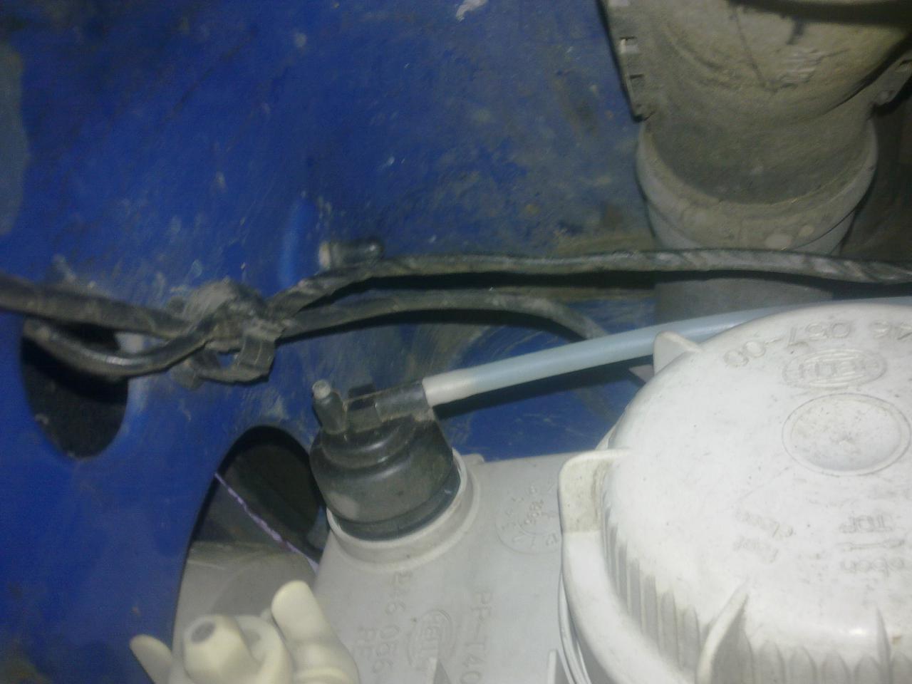

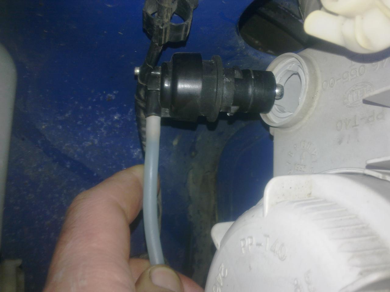

ted otevřít kapotu motoru a u pravýho a levýho světla pootočíme a vytáhnem motorky naklápění

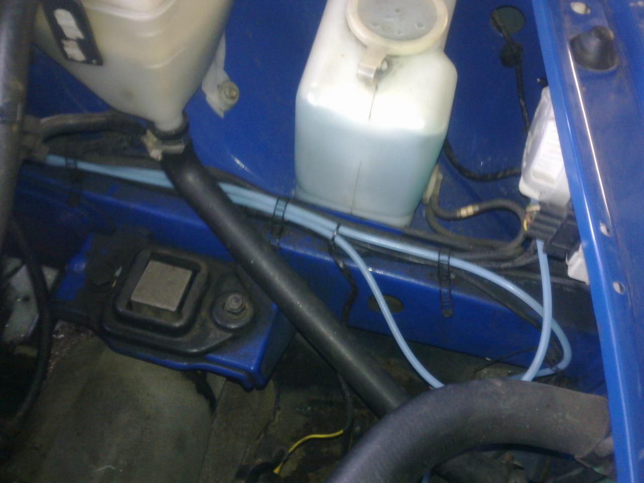

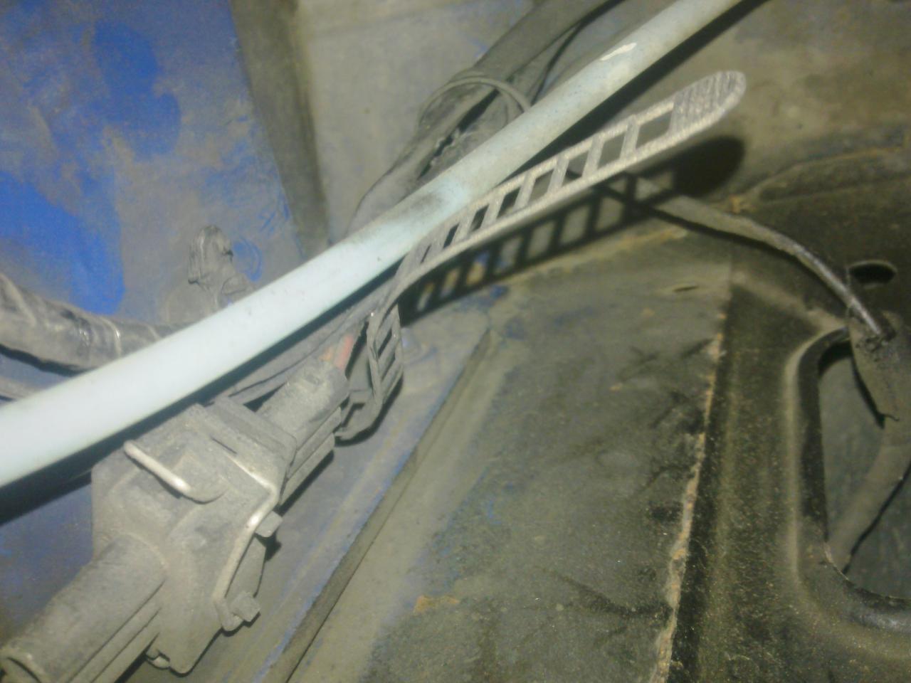

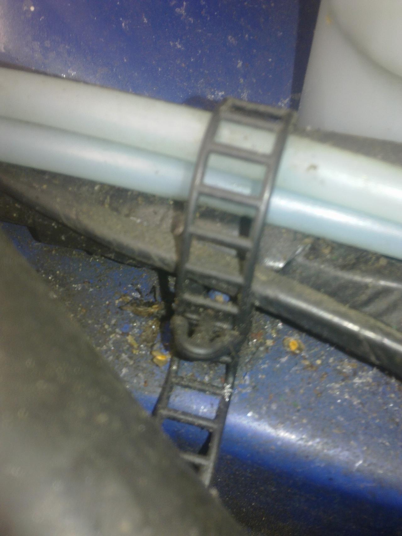

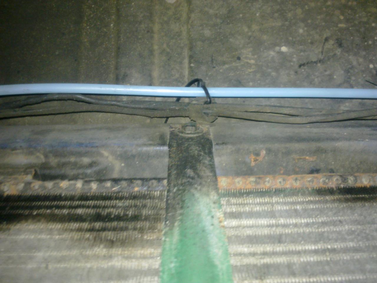

ted je třeba demontovat komplet hadice jenž vedou k jednotlivým motorkům naklápění,hadice sou uchycený umělohmotnejma páskama dou za pomocí plochých kleští rozpojit

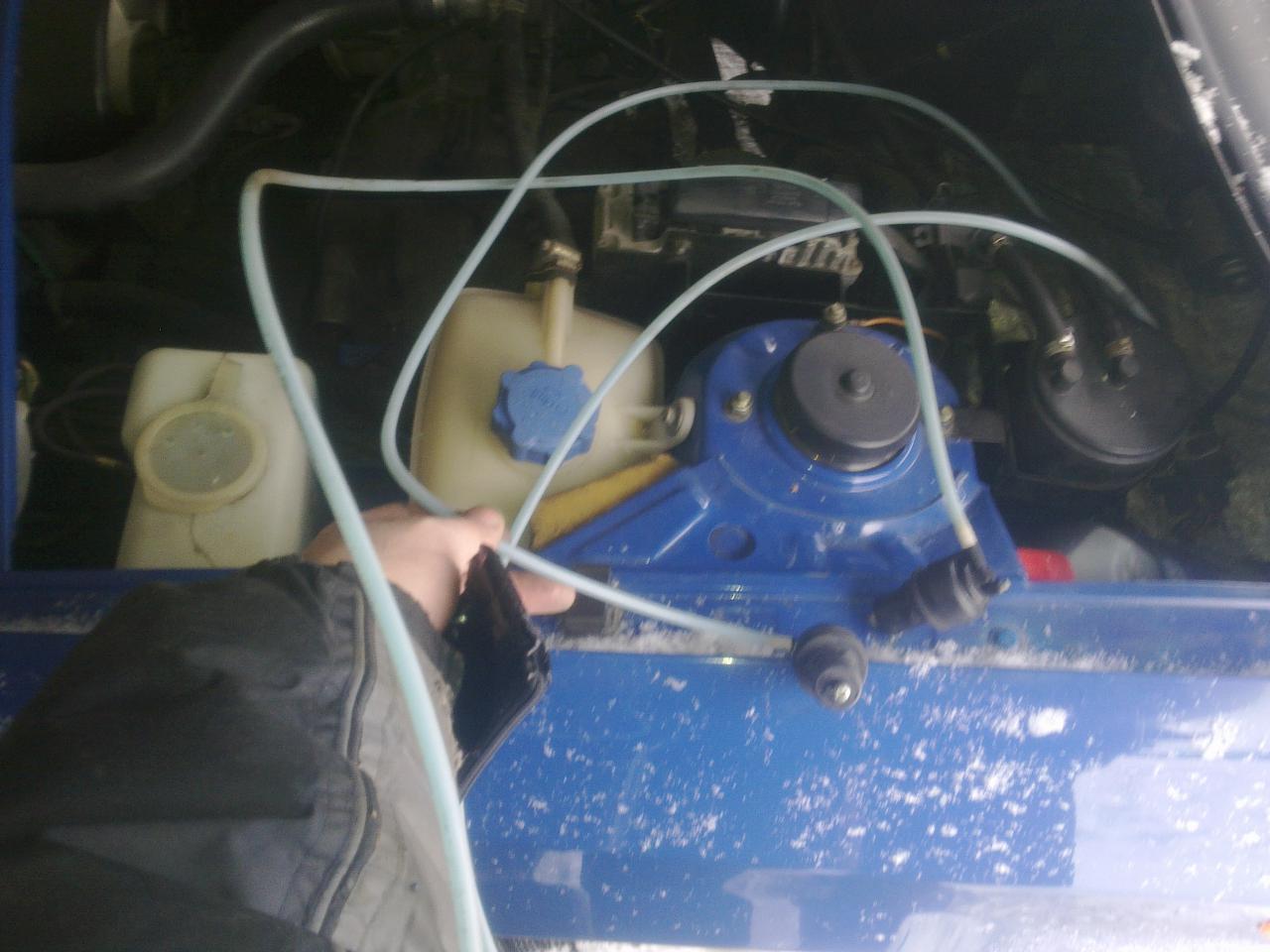

poté co to odpojíme a protáhnem si hadice i s motorkama až k levýmu podběhu pod stěrače

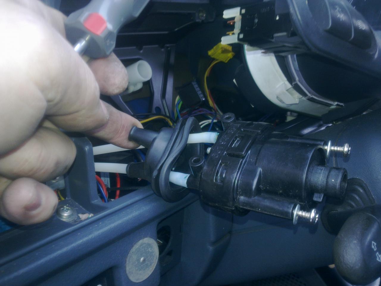

dem zpět do auta a pomalu si postupně vytahujem vedení i s motorky ven z prostoru za přístrojovou deskou,
nejdřív taháme tu kratší stranu a pak tu delší - na přepážce skrz kterou to vede je gumová průchodka po jejím vytažení nam vznikne otvor kterým ty motorky dou prostrčit

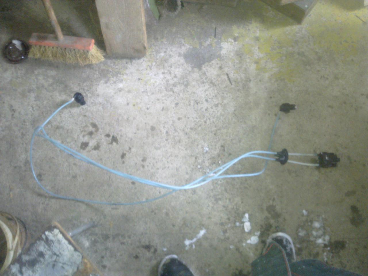

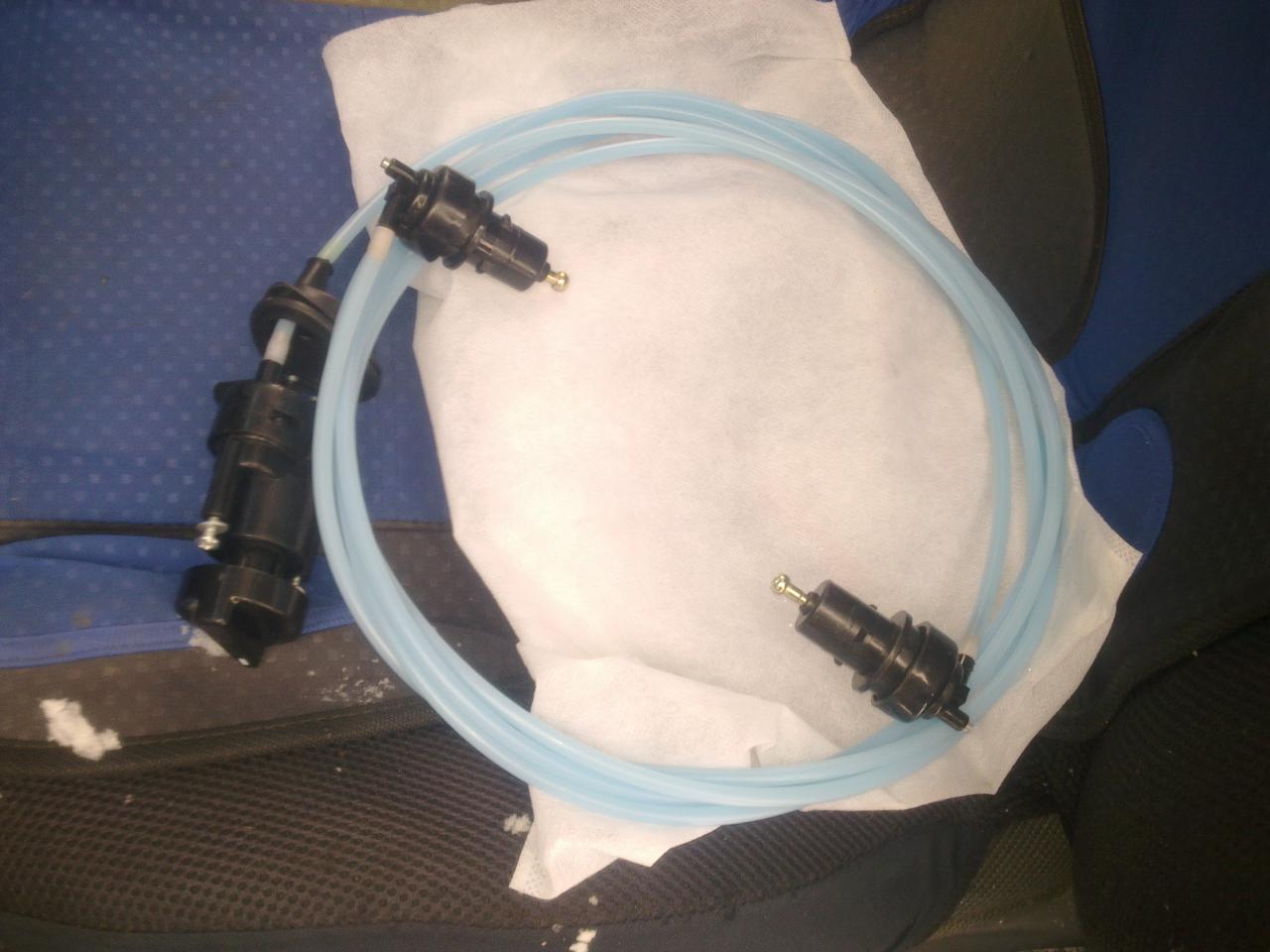

ted vemem nový machanismus naklápění

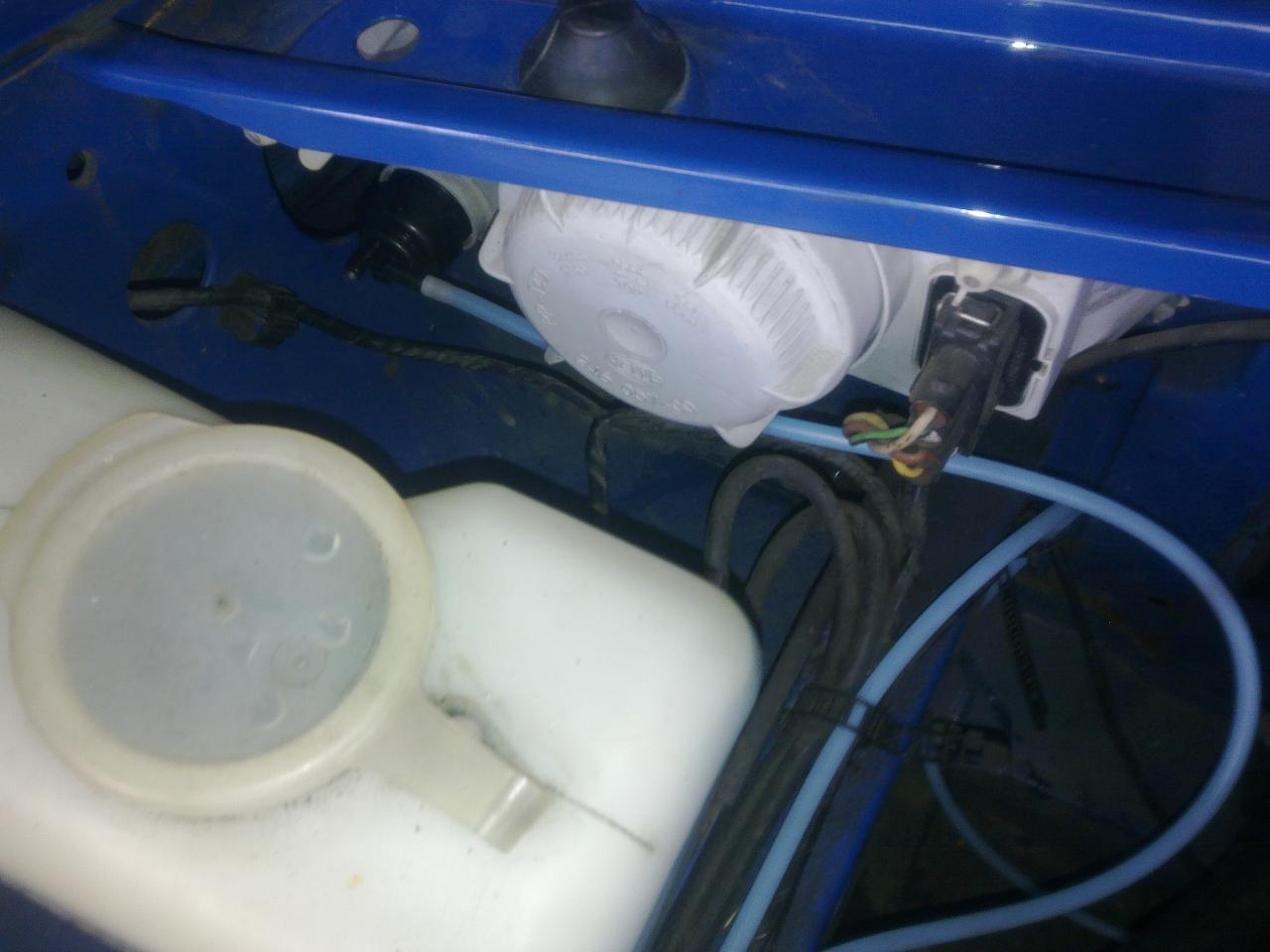

a postupně nejdřív tou delší stranou prostrčíme do prostoru motoru a pak tou kratší prostrčíme do motoru,hadice si i s motorky natáhnem k jednotlivým světlům a nacvaknem do světel

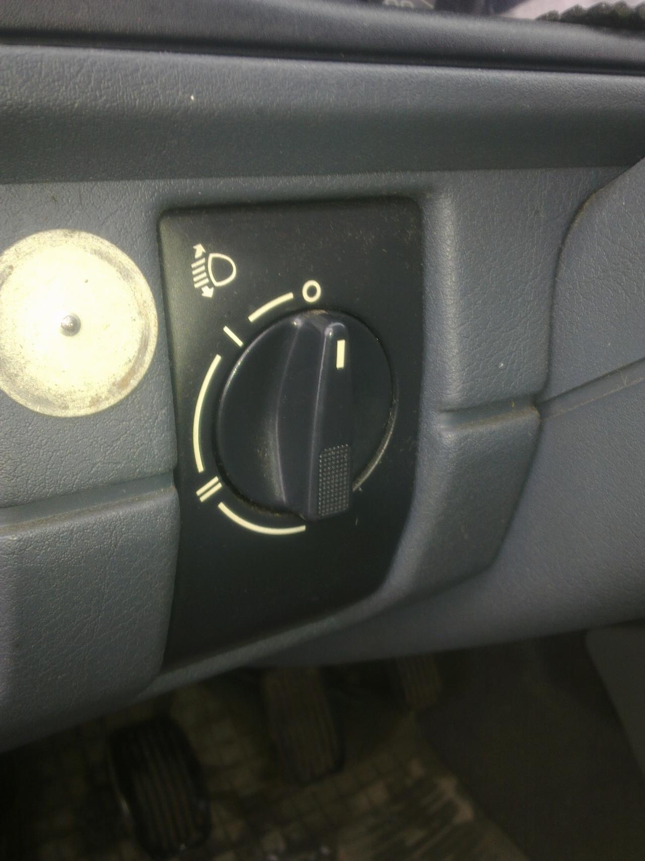

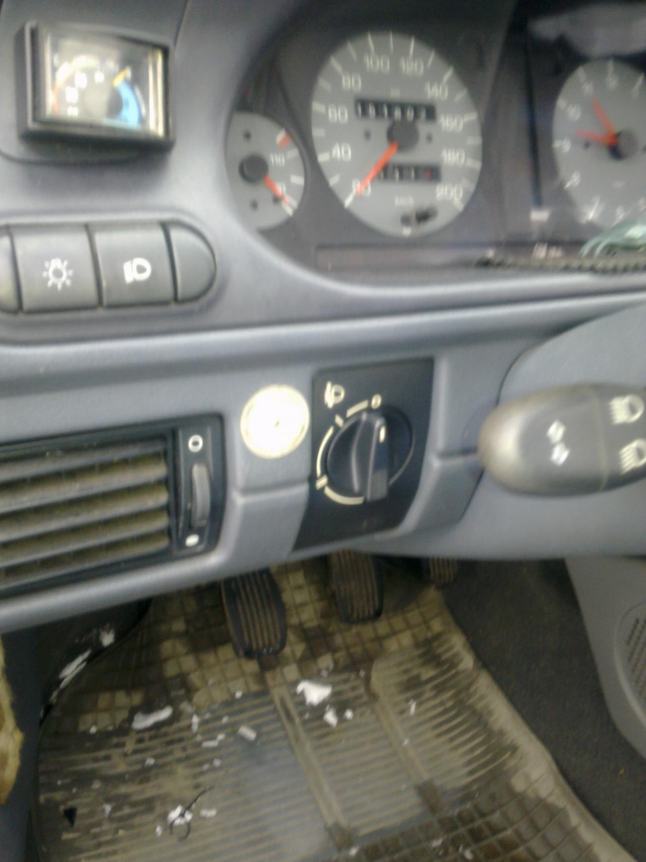

ted je třeba si uchytit mechanismus naklápění uvnitř auta přitom si dáváme pozor abychom si ho neotočily a ovládání nám nechodilo opačně-otáčením protisměru hodinových ručiček se světla sklápí dolů :pozor:
po utažení mechanismu nacvaknem krytku a ovládací kolečko

a už nám zbývá jen uchytit a vyvázat hadičkové vedení k jednotlivým motorkům naklápění
počítejte stím že pokud nemáte originál naklápění tak sou ty hadice kapku delší a hůř se to vyvazuje ale není to zas žádná tragédie :napad: :super:
