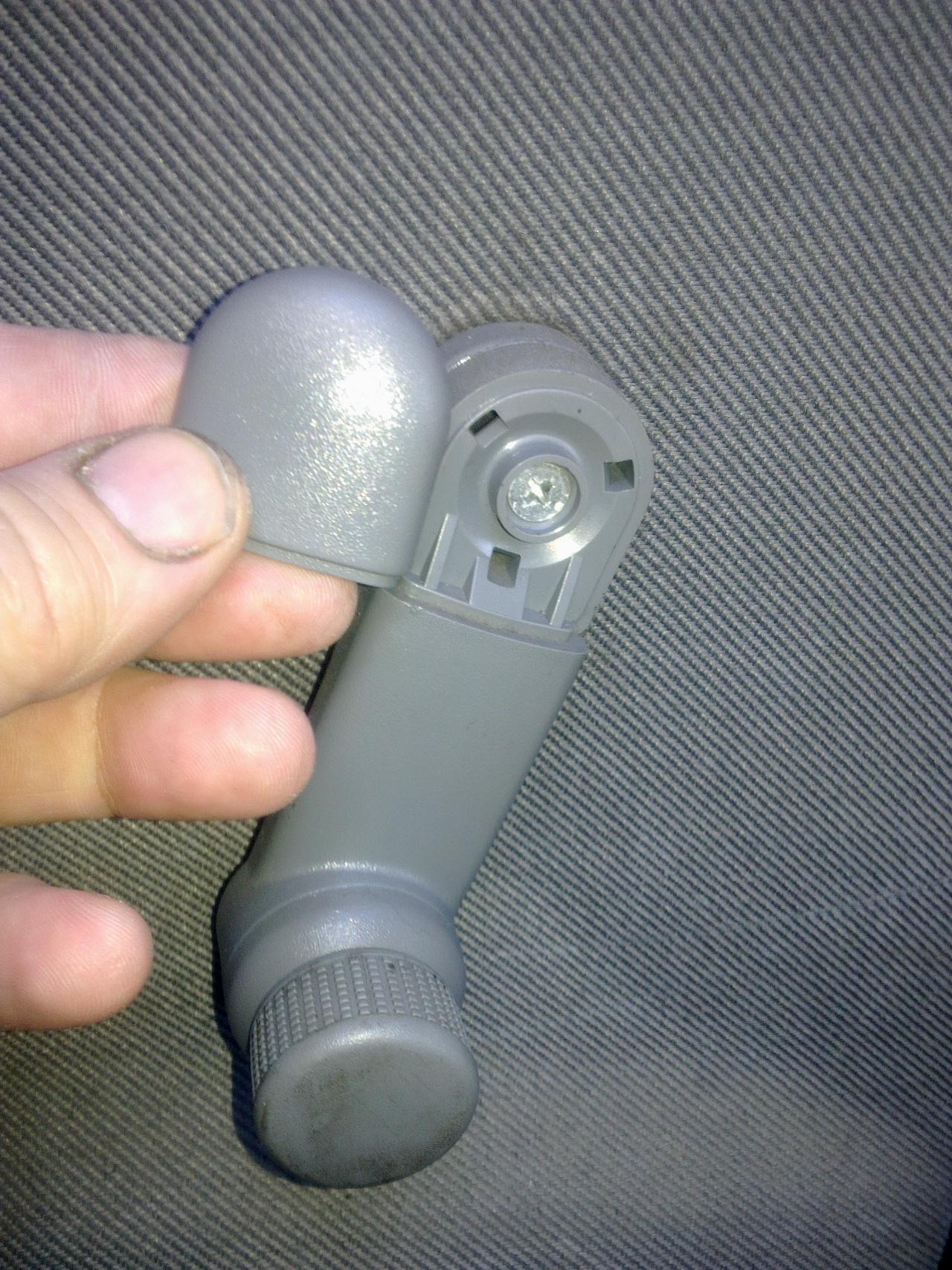

vycvaknout krytku z kličky,křížovým šroubovákem povolit kličku a stáhnout s tisícihranu
