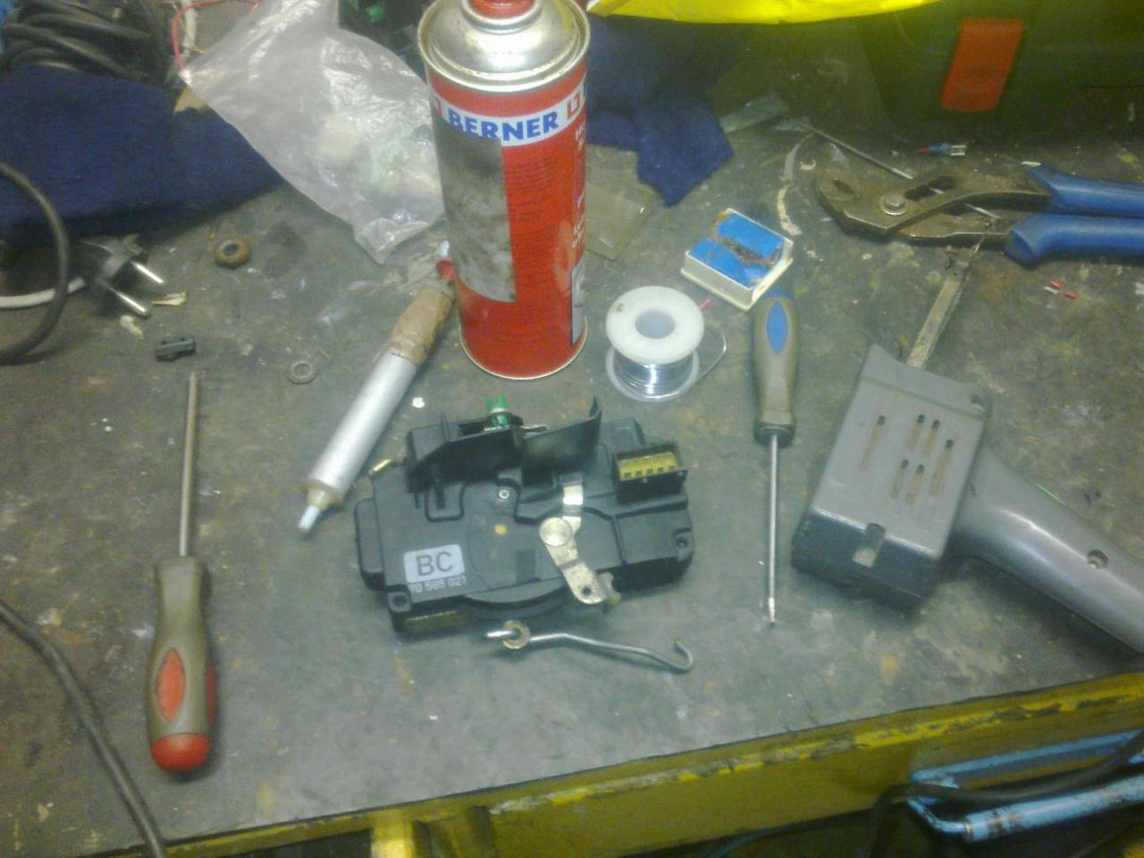

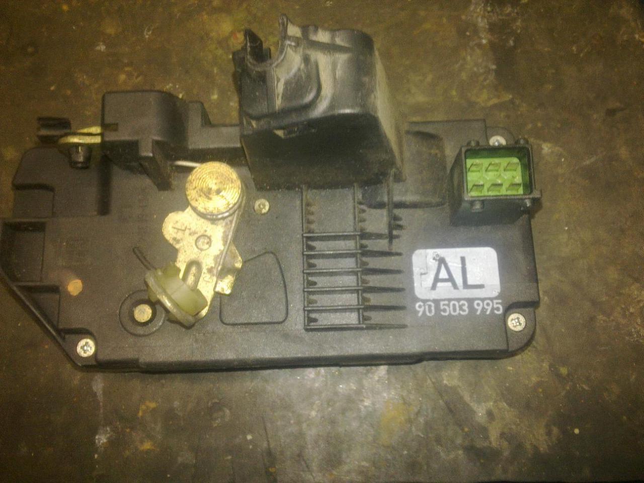

seženeme si mikrospínač https://www.gme.cz/v/1501208/msw-11-mikrospinac v zámku u řidiče a spolujezdce sou 2ks v zadních zámcích je 1 mikrospinač,dále potřebujem křížový šroubovák,kleště,pájku,cín,kalafunu,odsávačku cínu,náké to mazivo a šikovný ruce

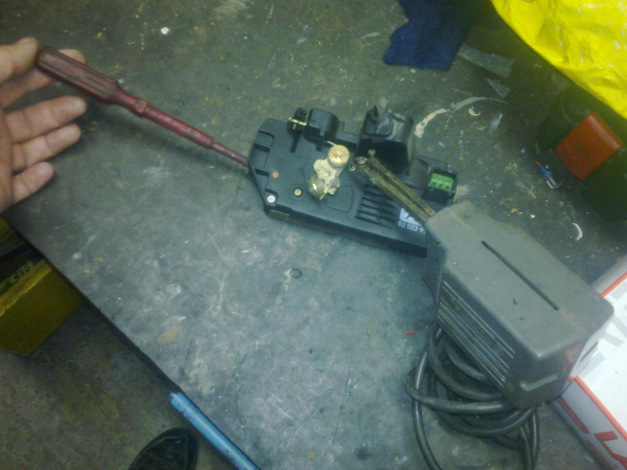

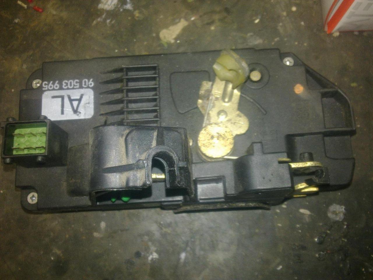

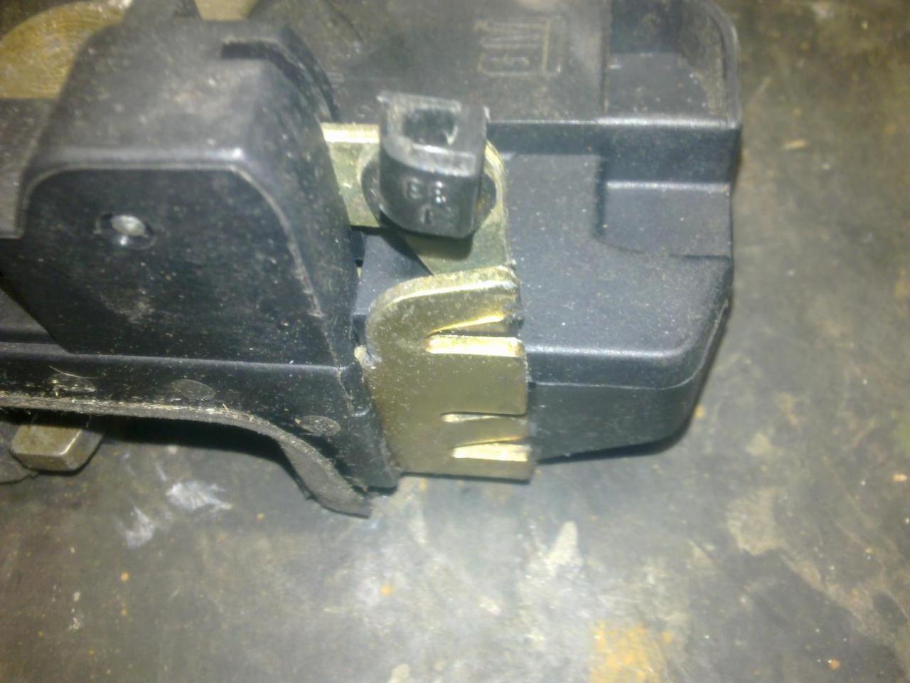

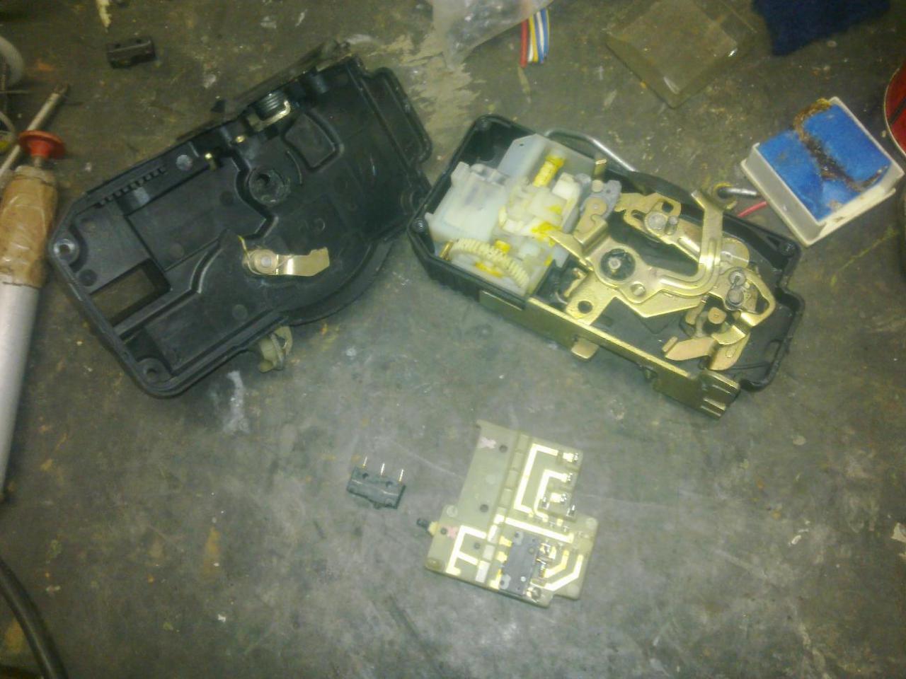

vememe zámek a po jeho obvodu vyšroubujeme 3 křížové šroubky místo čtvrtého šroubku je tam ohlá železná packa tu kleštěmi narovnáme

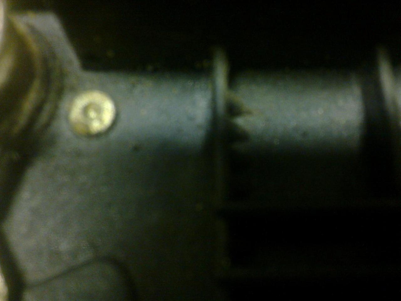

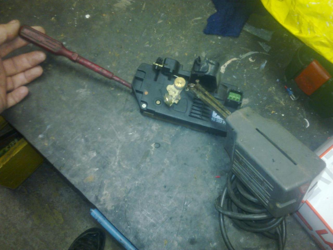

poté vemem trafopájku a z vrchu ohříváme ten maly železný trn a přitom z boku opatrně páčíme ten vrchní dekl viz foto.

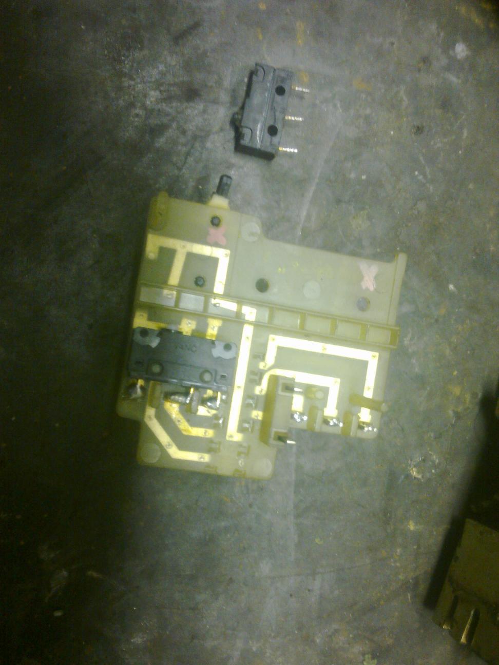

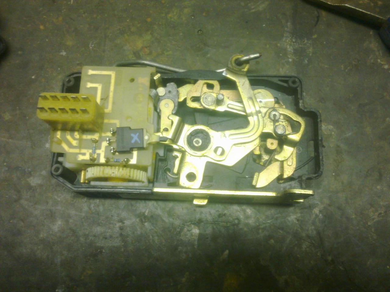

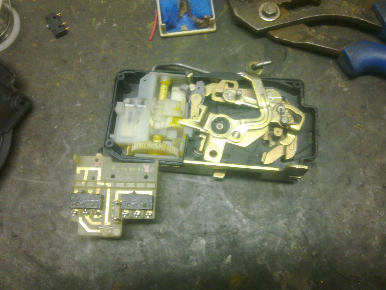

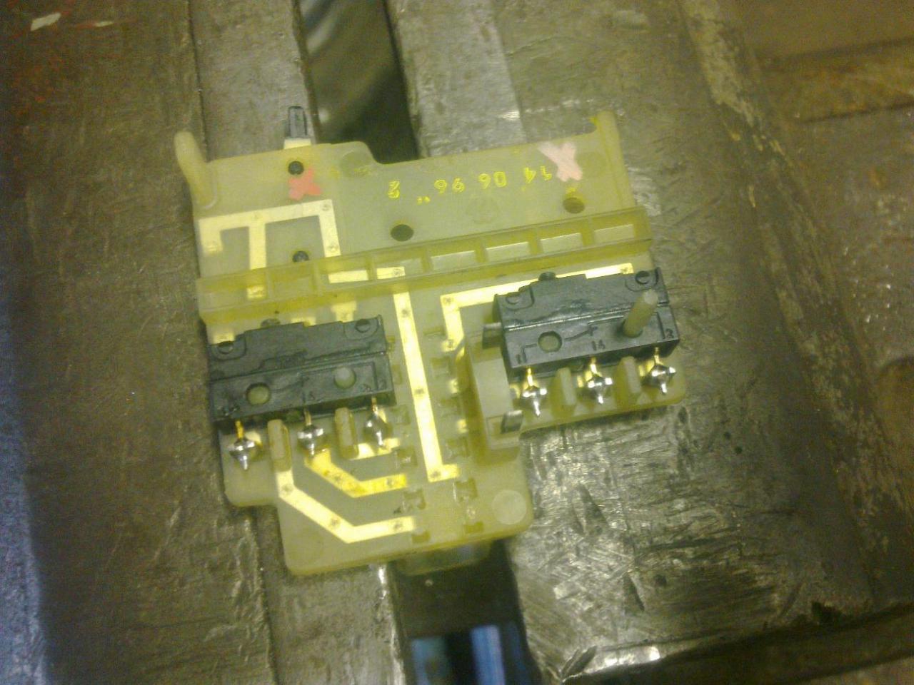

po sundání toho vrchního deklu sundáme ten plošný spoj na kterém se nachází 3 mikrospínače měníme ty 2 stejný ze spodu viz foto
odletujem mikrospínače a naletujeme nové a zároven jehlovým pilníkem či smirkem očistíme ty 2 kontakty co se nasouvají do motorku centrálu
pak můžem celej zámek vymejt v technickým benzínu či čističi brzd a znova namazat všechny pohyblivé části nebo ho jen přimáznout záleží na stavu zámku
poté nasadíme plošný spoj zpět do zámku na motorek centrálu a následně vemem vrchní dekl zámku a celý zámek sesadíme dáváme pozor aby vše zapadlo tam kam má
dekl sešroubujem,ohnem tu jistící packu a zkusíme funkci zámku nejprve mechanicky a pak i elektricky
