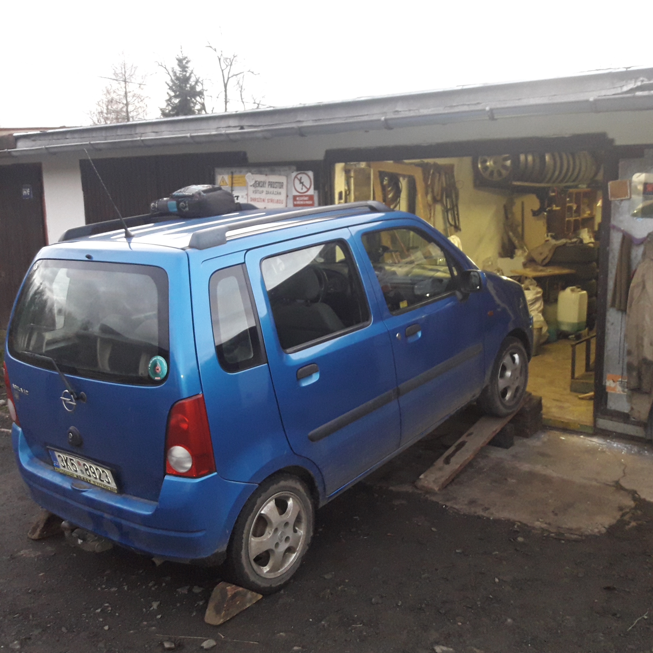

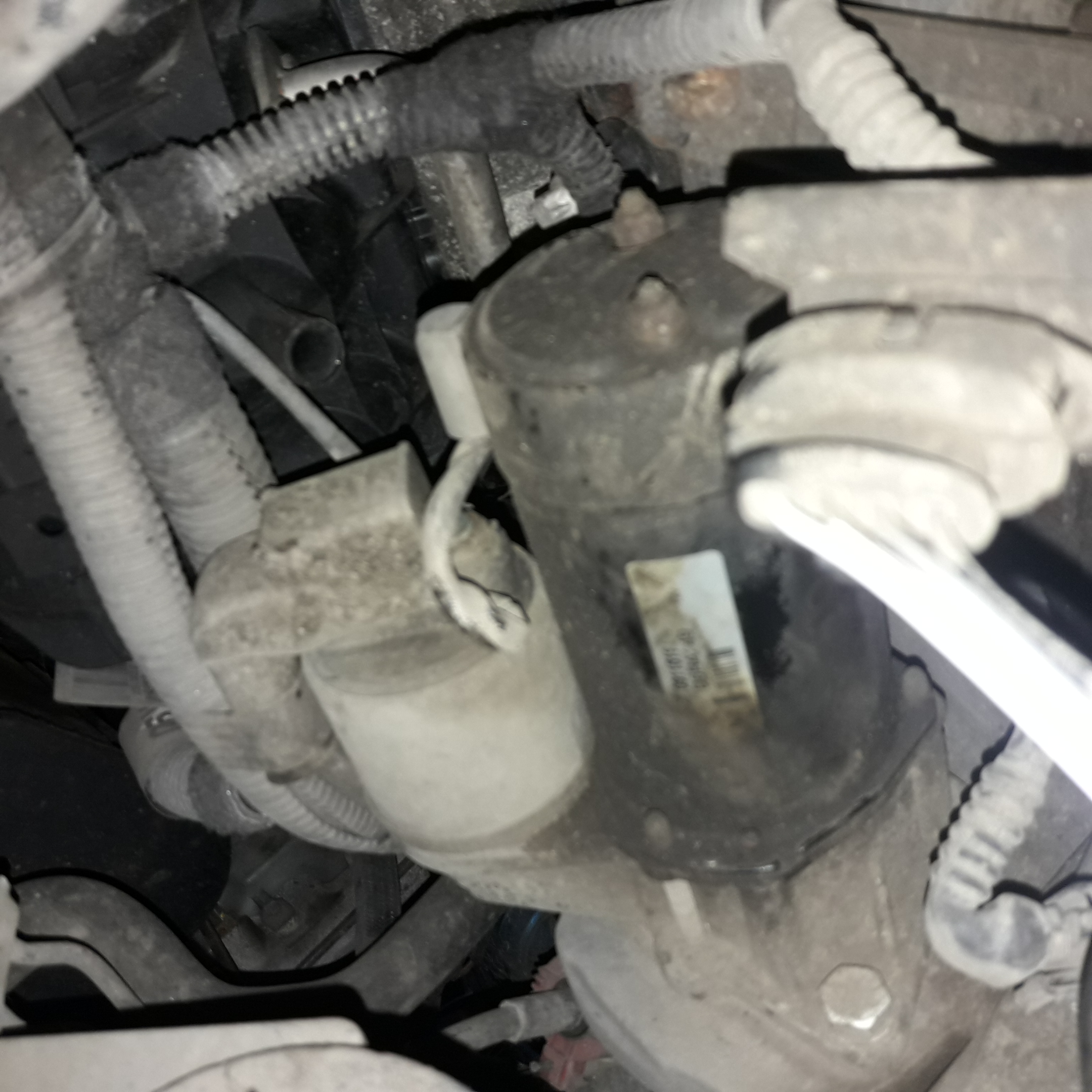

Zvednout auto nebo si najet na nájezdy

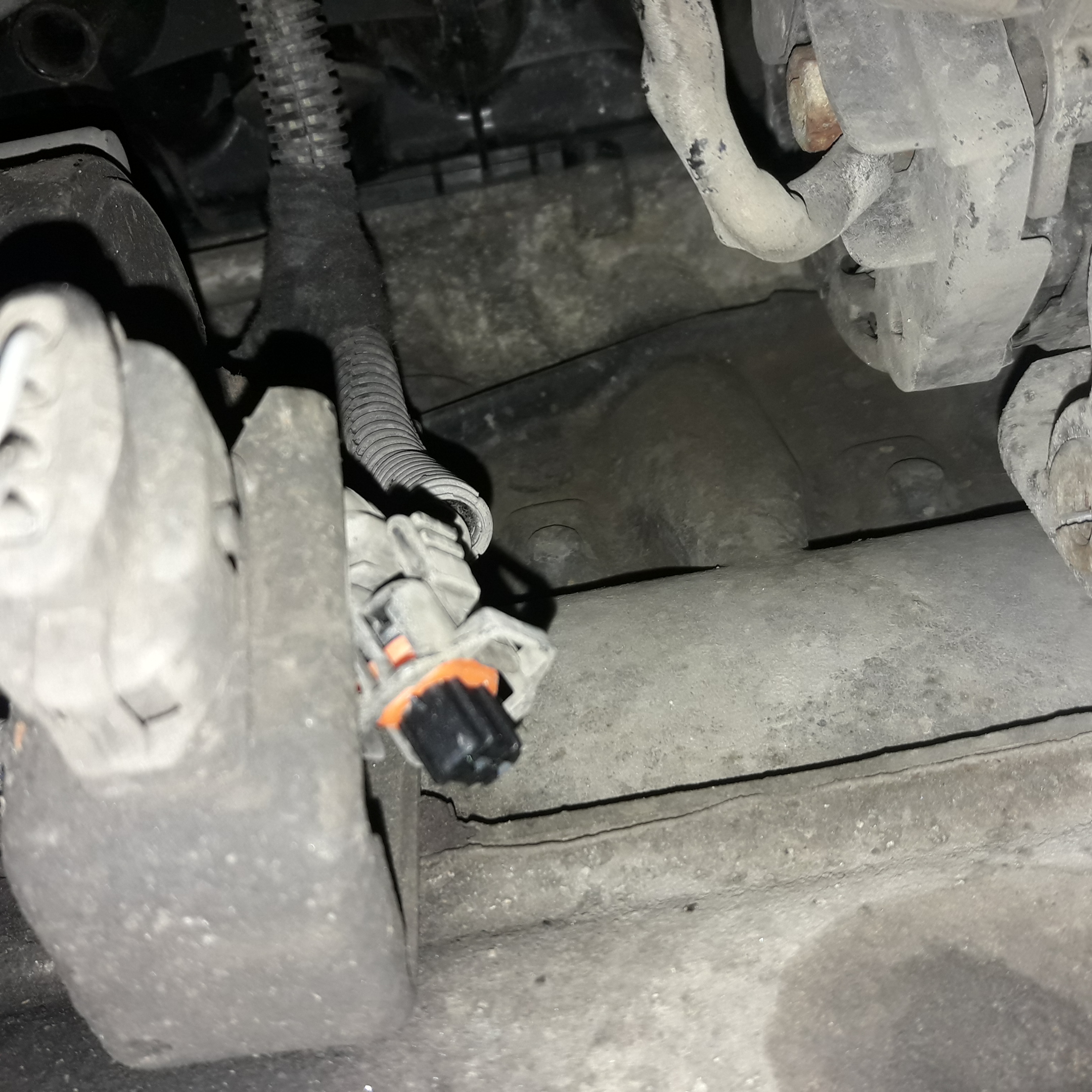

Čidlo je dole za motorem těsně nad pravou poloosou pod startérem
Odpojíme z čidla konektor

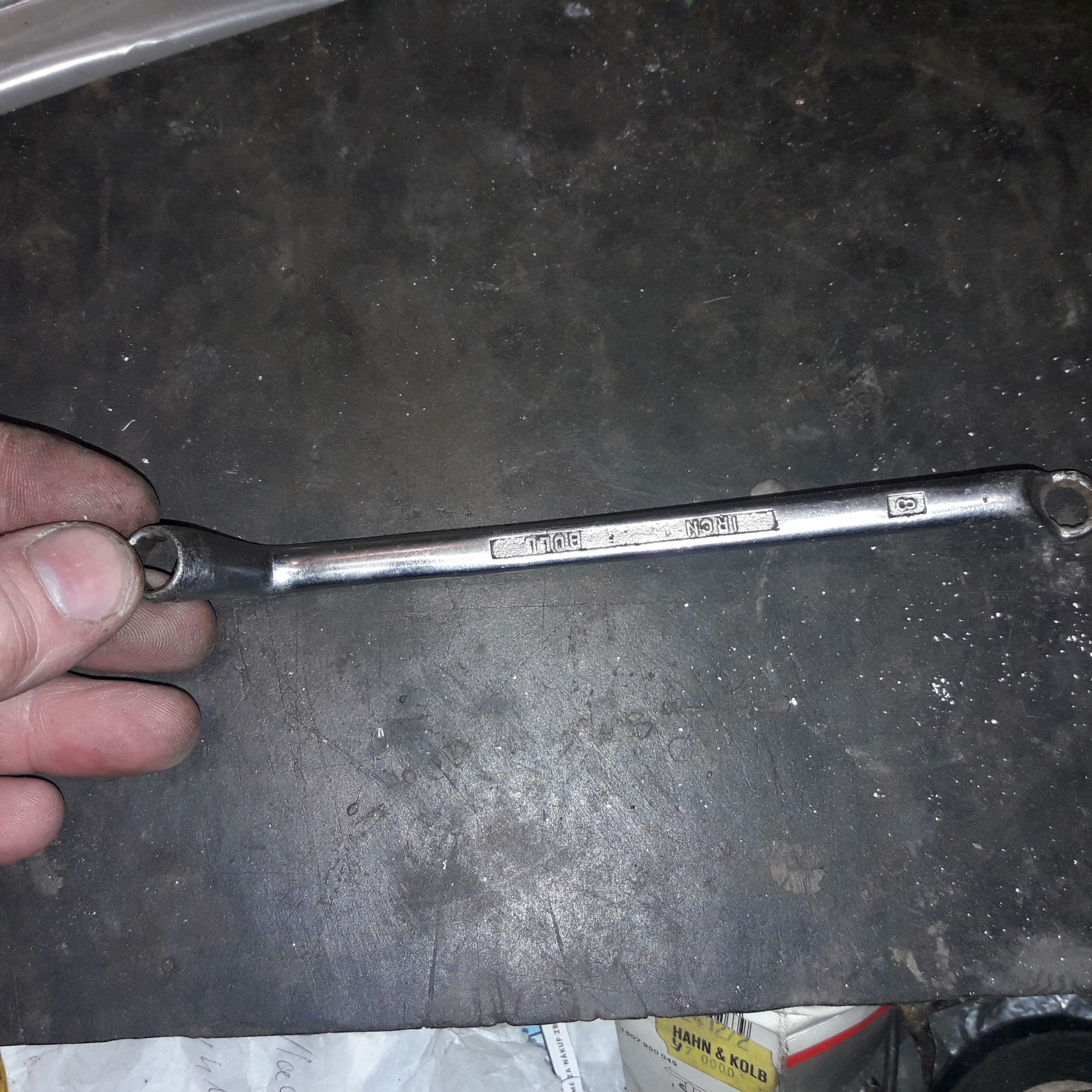

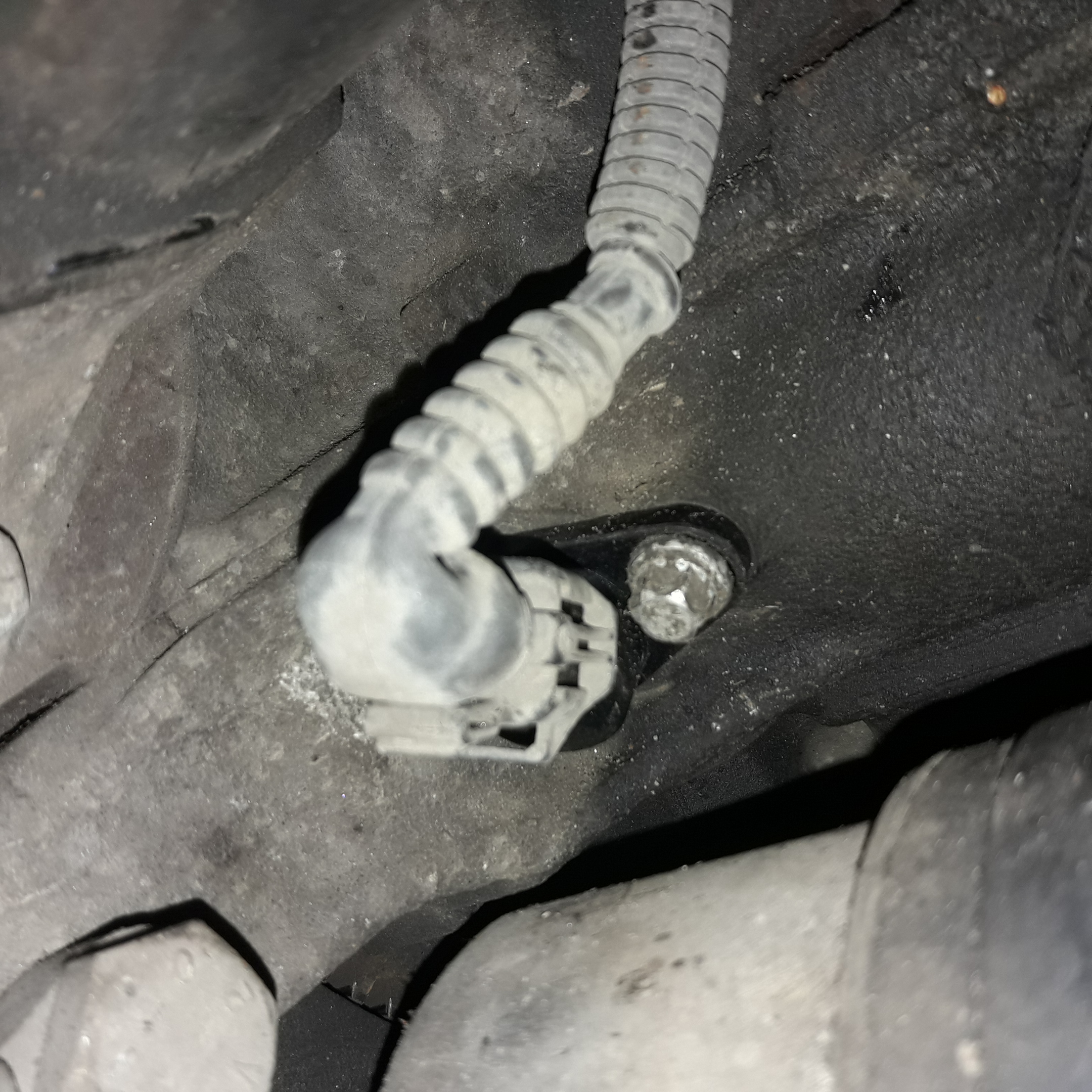

Povolíme šroub - tady sem měl kapku problém, překáží tam ta poloosa
Povolil sem to 8kou očkovým klíčem

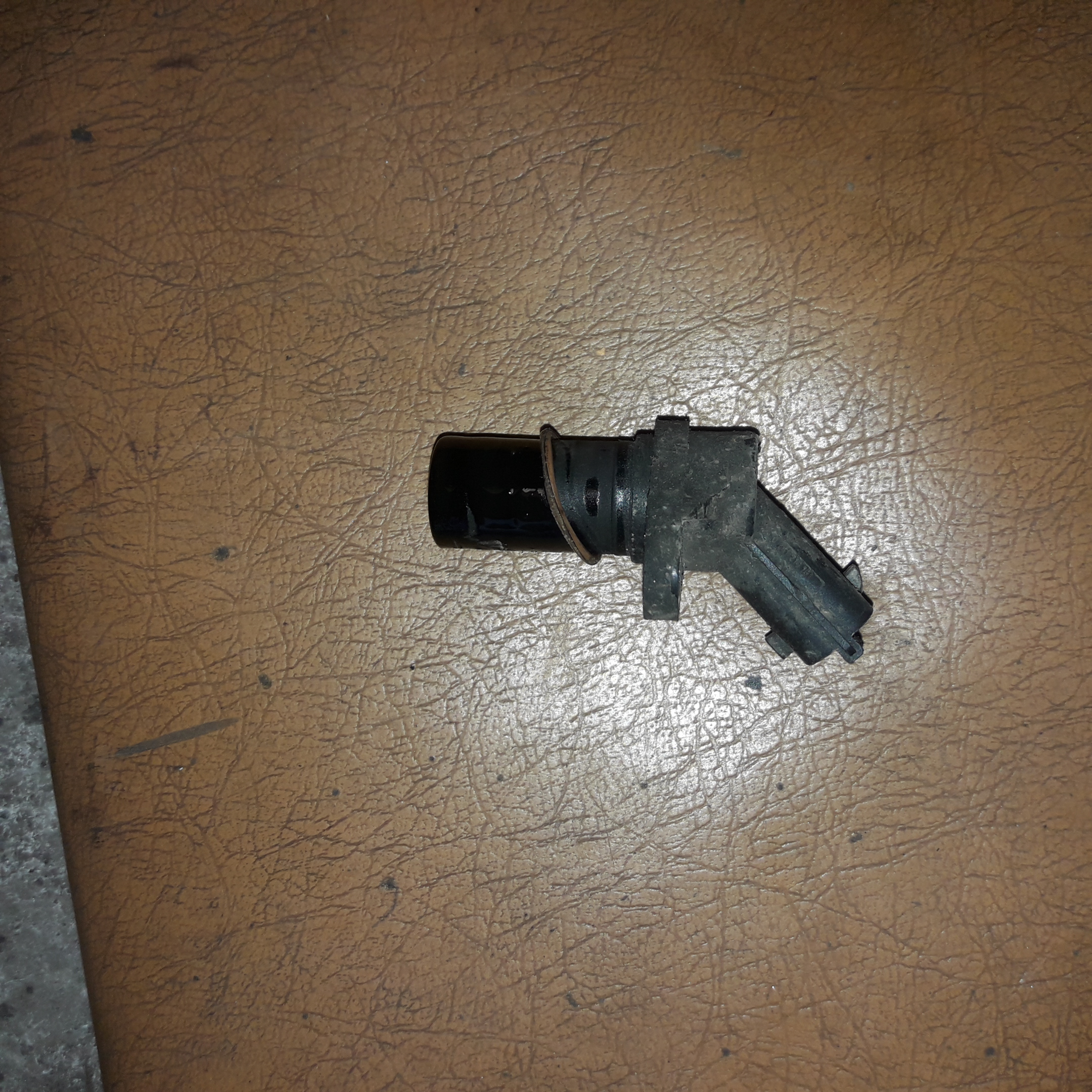

Vytočíme šroub, vyndáme čidlo ven

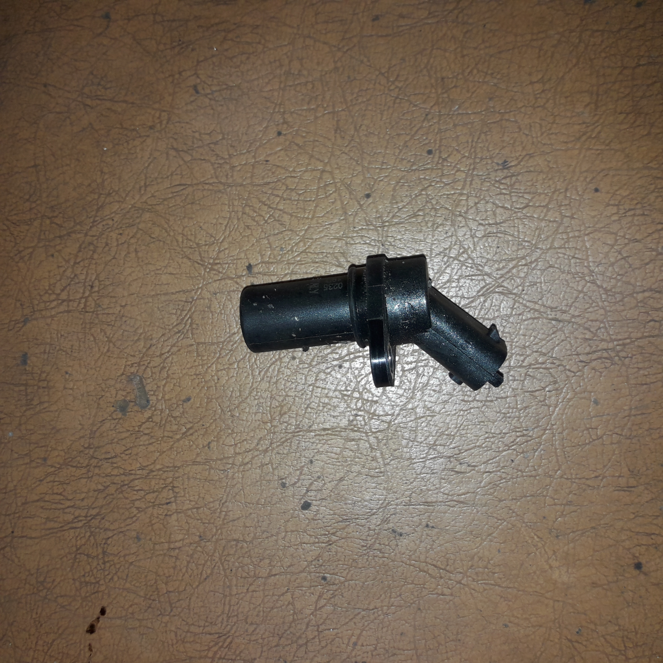

Namontujem nový čidlo
Nacvaknem konektor a máme hotovo
Jako bonus smažem chyby v řj motoru
