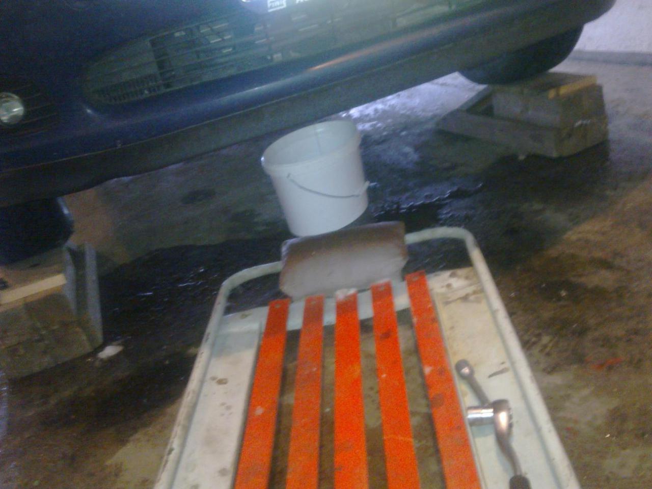

najedem si na nájezdy či zvednem přední část vozu tak abychom se pod ní vešli
poté odšroubujem spodní plastovej dekl pod motorem abychom se dostali k výpustnímu šroubu na vaně motoru
připravíme si nákou aspon 6L nádobu na vyjetej olej

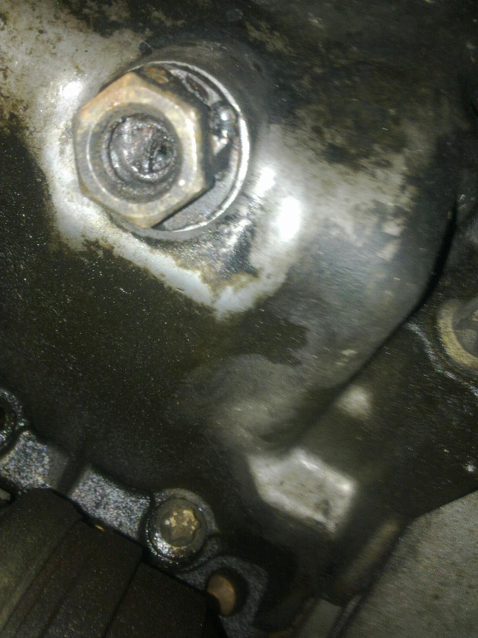

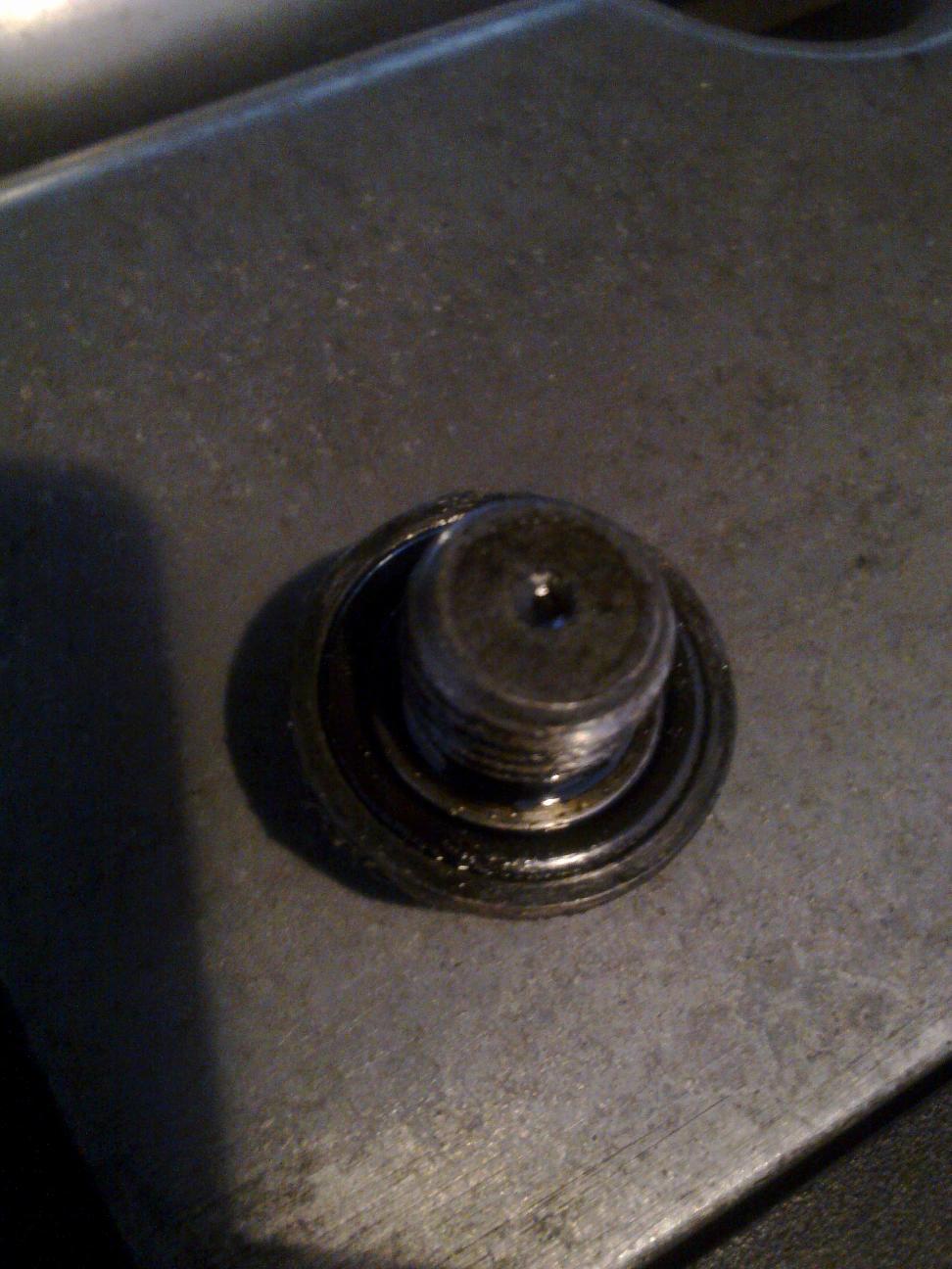

ted povolíme výpustní šroub je v originálu na torxovej klíč pokud by se to někomu podařilo strhnout jako se to onehdá podařilo mě dá se vzít větší torx a naklepnout ho do zátky
poté co ho povolíme dáme pod něj nádobu a zátku ůplně vytočíme a dáme stranou

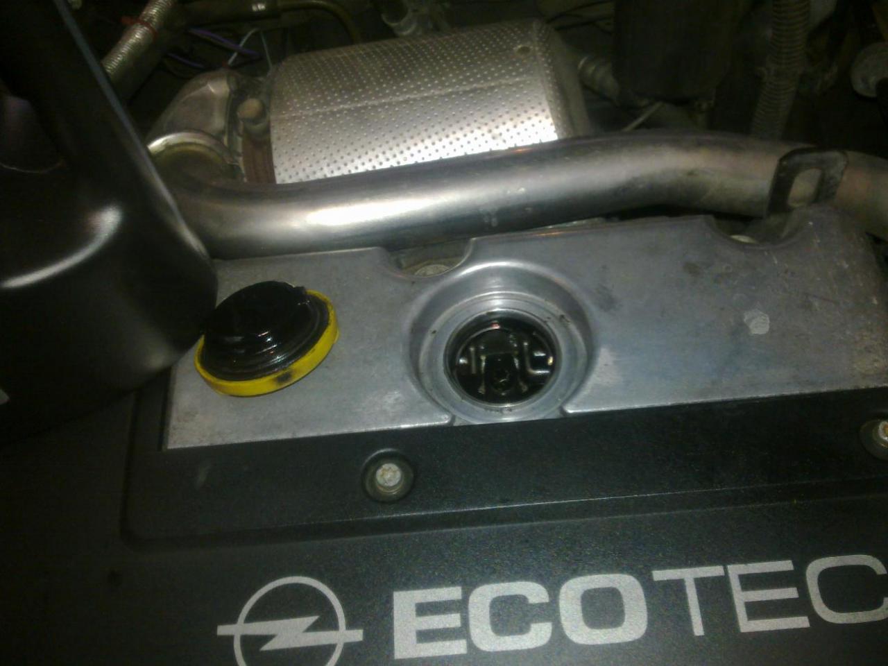

necháme vytéct starý olej na motoru povolíme zátku nalývacího otvoru at nám olej lépe vytéká

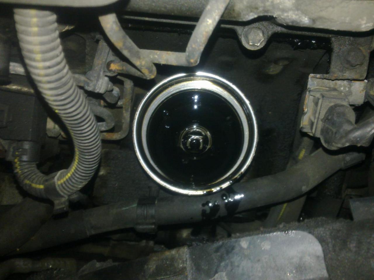

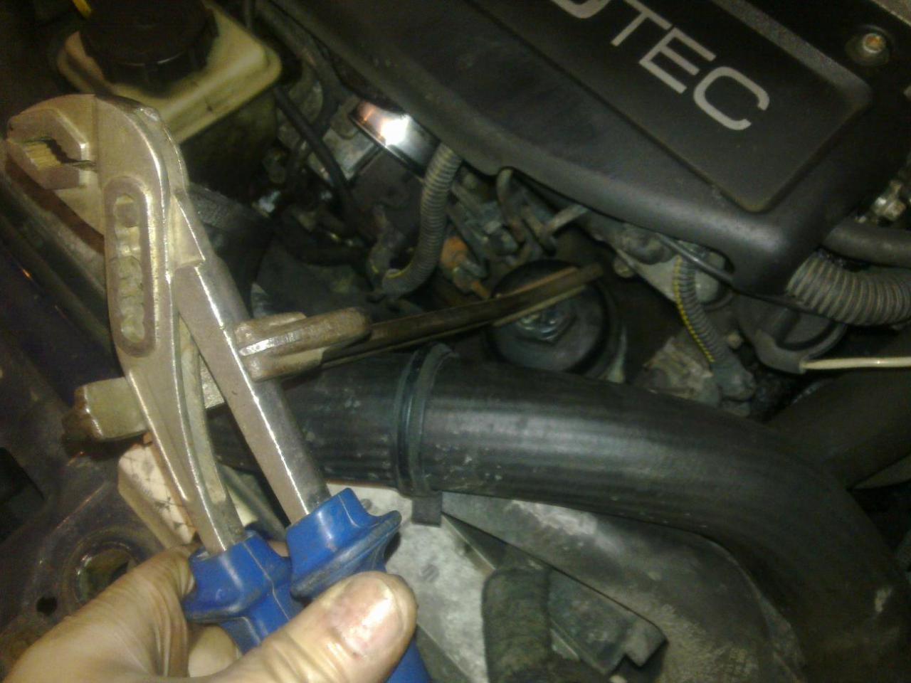

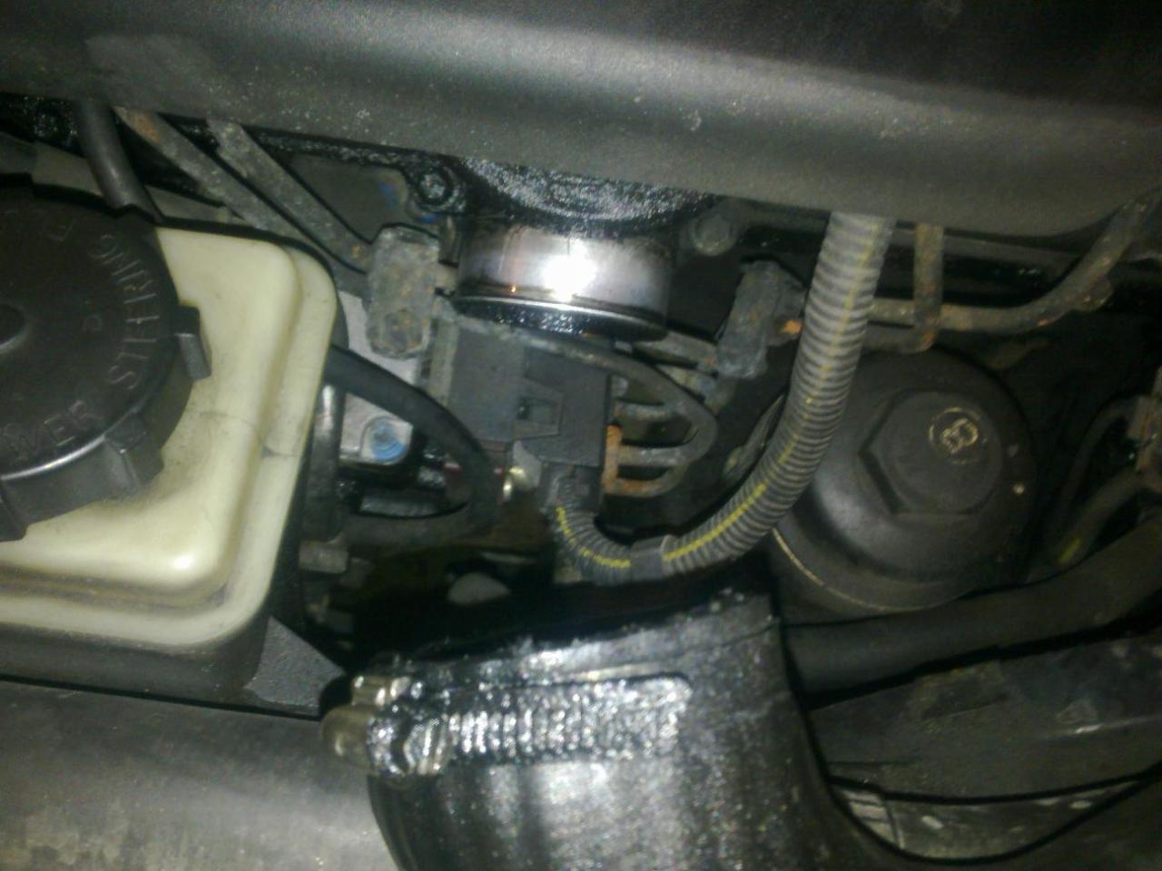

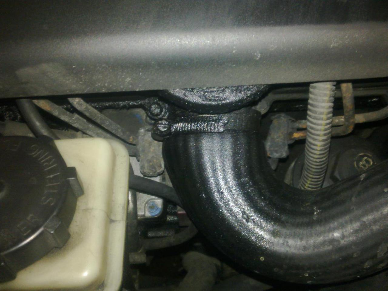

ted povolíme sponu na hadici viz foto
a hadici stáhnem abychom se dostali k víku domku s olejovým filtrem

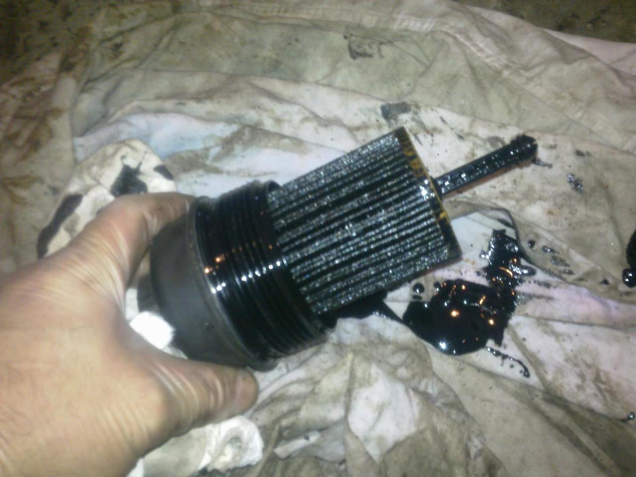

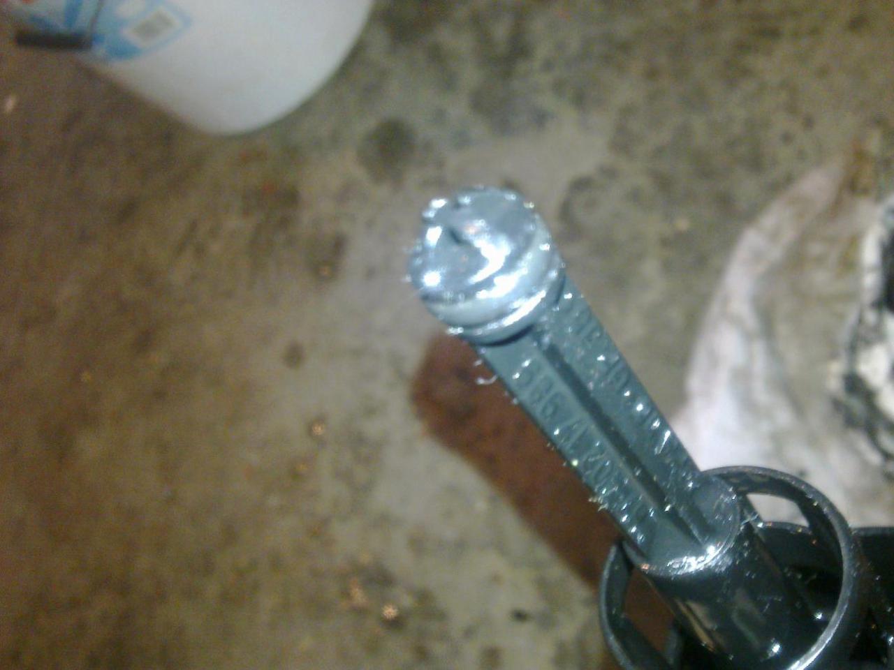

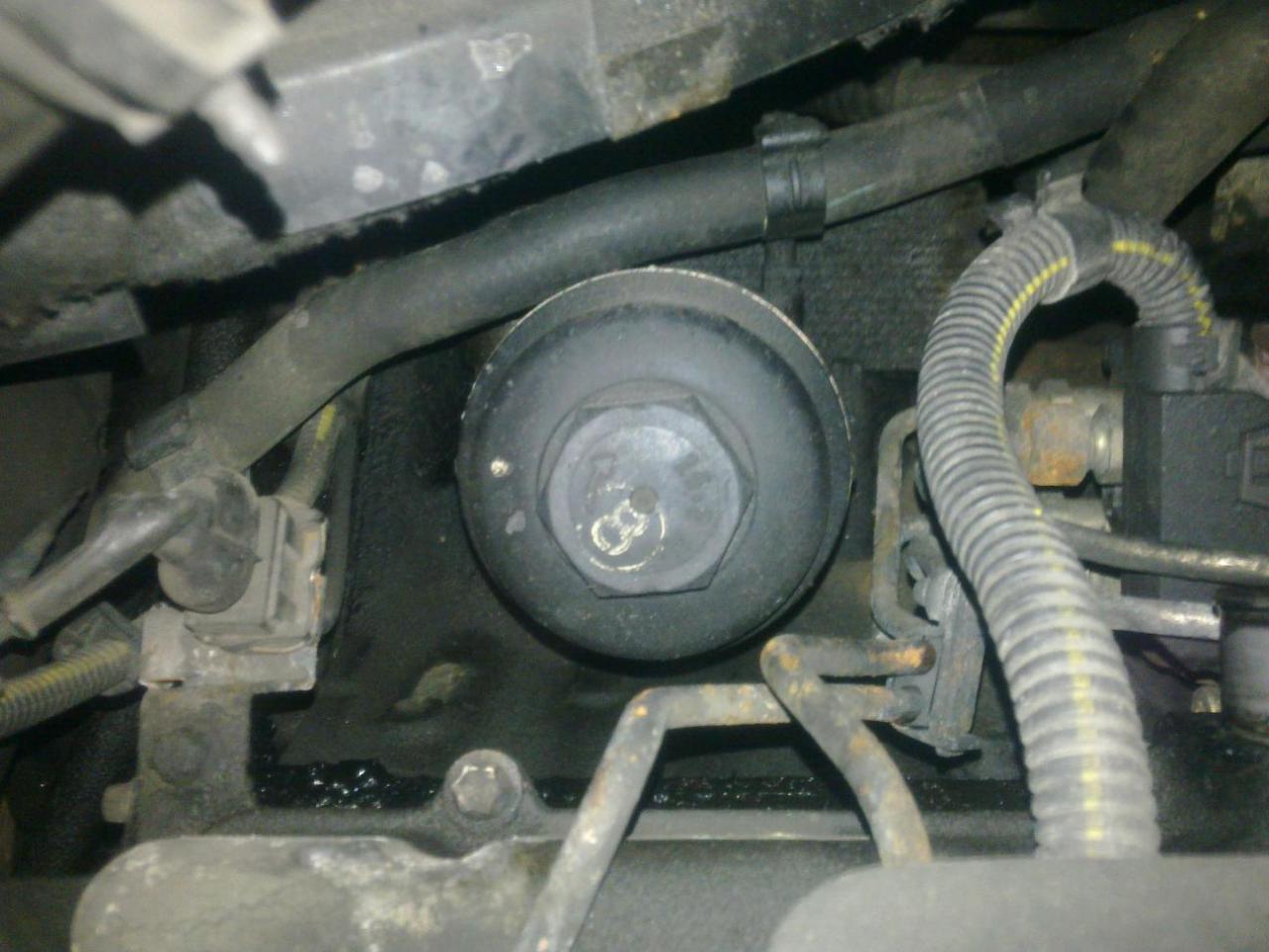

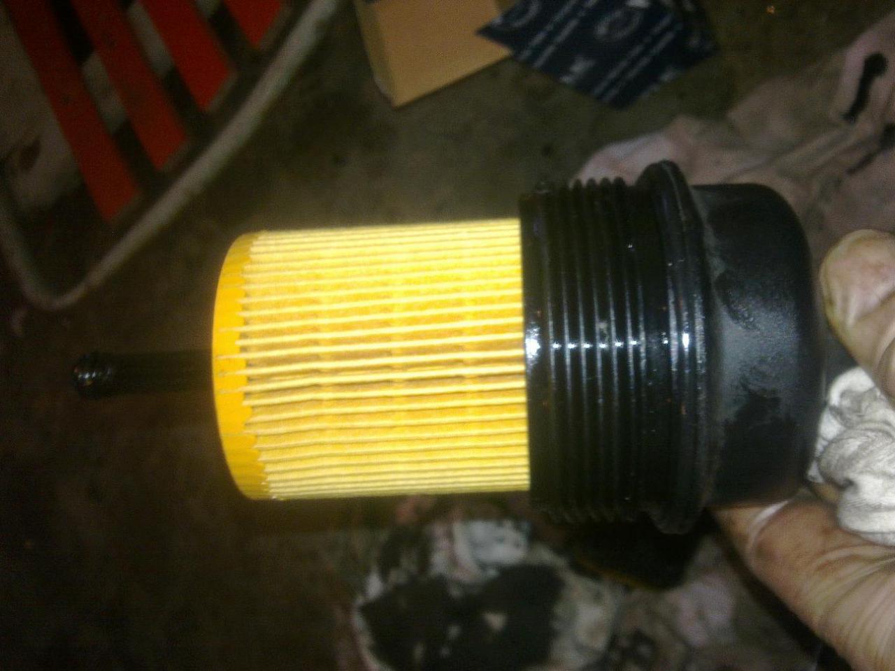

na víko nasadíme 36ku oříšek a víko povolíme - pokud by nebyl oříšek po ruce tak se to dá povolit plochým klíčem a sykovkama viz foto
vytáhnem víko na kterém je nasazen filtr ten sundáme zahodíme

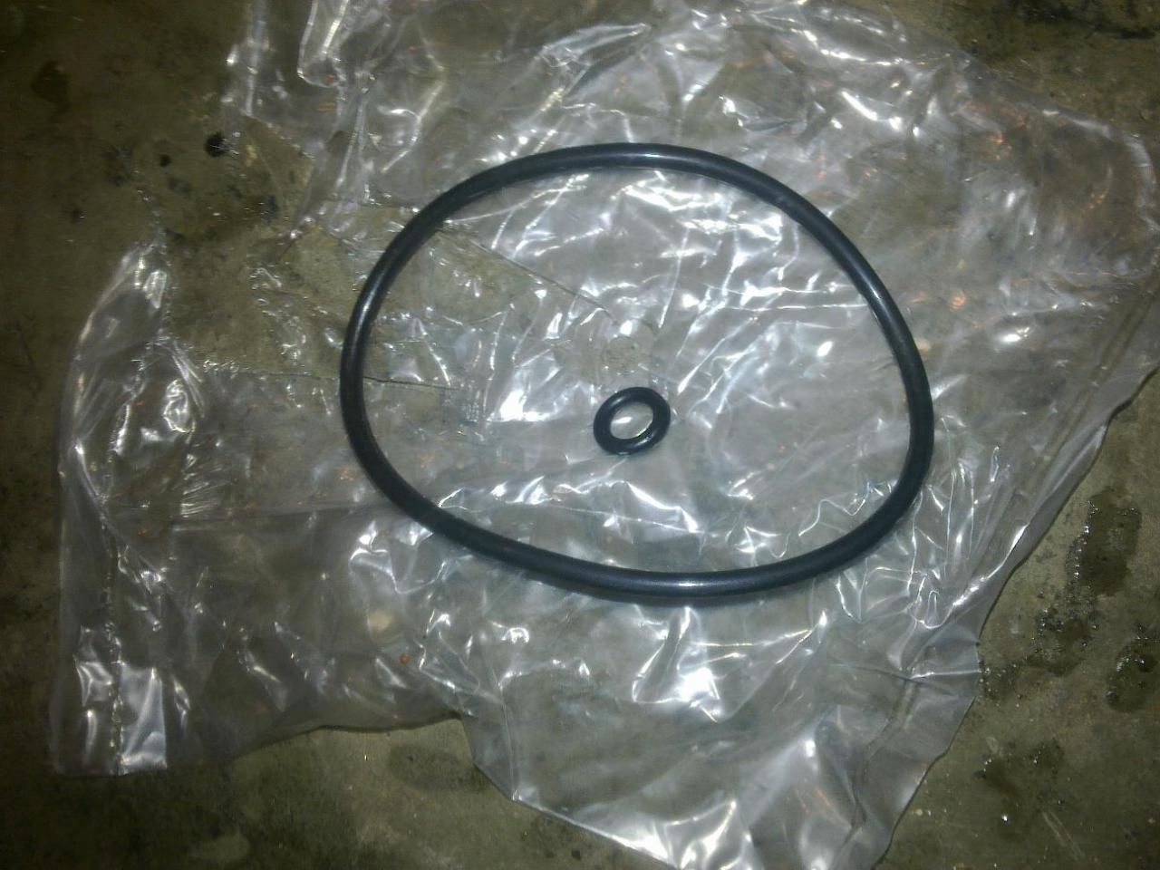

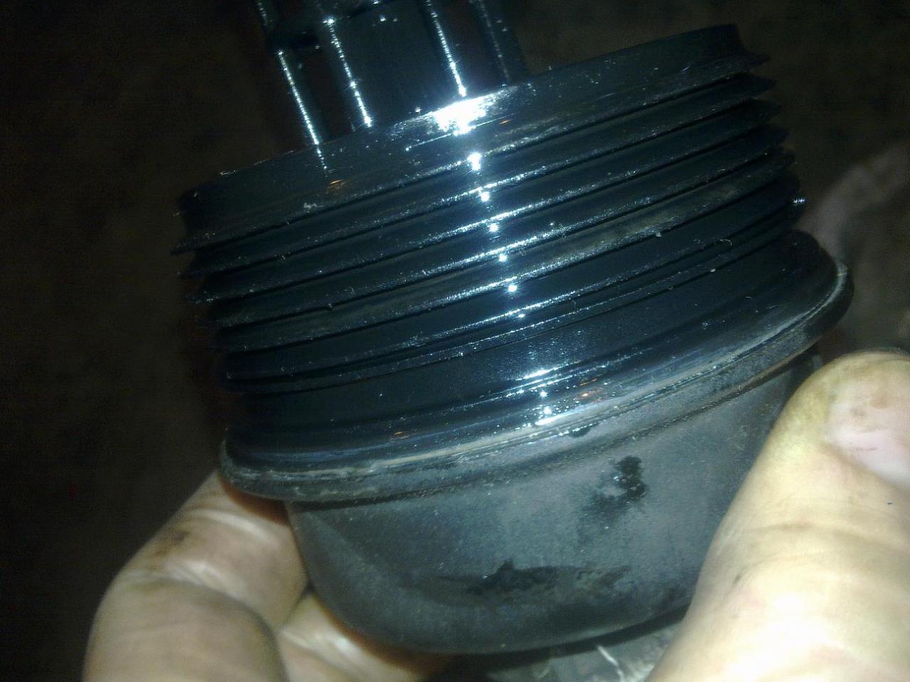

otřem to hadrem od oleje a vyměníme obě těsnící gumičky za nové-sou součástí nového olejového filtru viz foto
poté dáme nový filtr a celý tento komplet našroubujem zpět do domku na motoru a s citem utáhneme

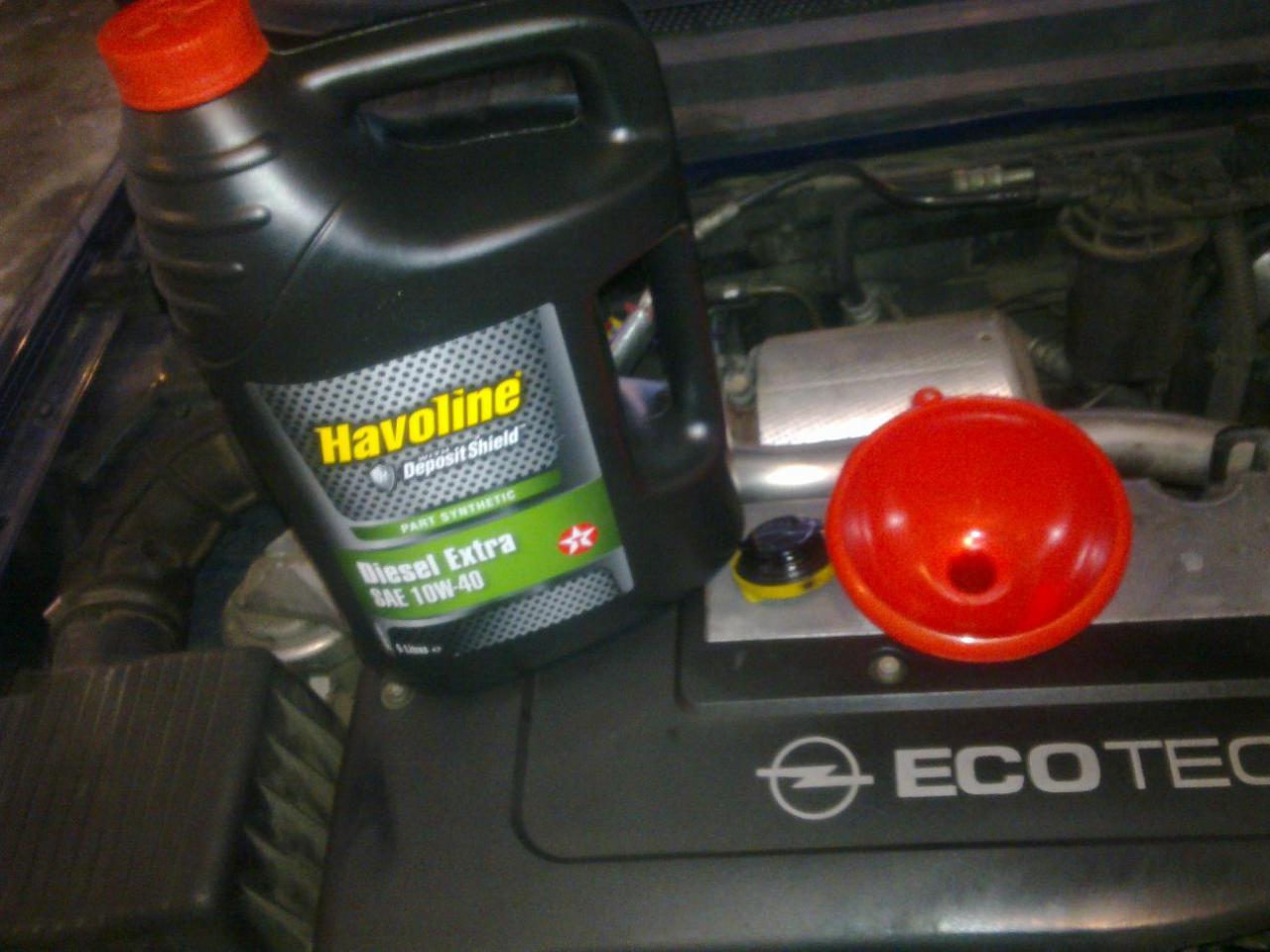

ted už nám jen zbejvá nalít novej olej-já nalil asi 3,5L
pak natočil na chvilku motor aby si to natáhlo olej
a poté to schodil s nájezdů a olej dolil asi na střed měrky

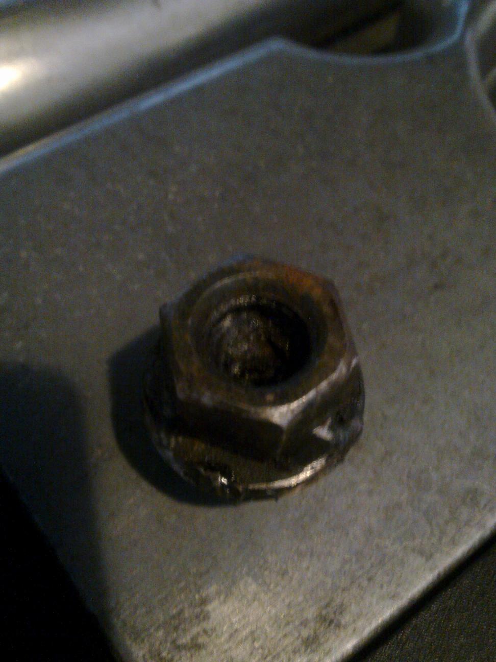

jak sem psal pokud by někdo strhnul ten torx na zátce má 2 možnosti bud sehnat novou zátku nebo na tu starou navařit matku bud na 17ku či 19ku klíč
pokud budete navařovat matku je třeba nejdřív s druhé strany si vyloupnout ten těsnící O kroužek abyste si ho nezničili
