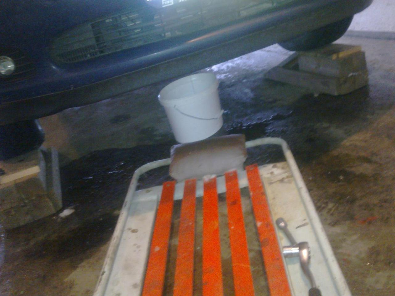

najedem si na nájezdy či zvednem přední část vozu tak abychom se pod ní vešli

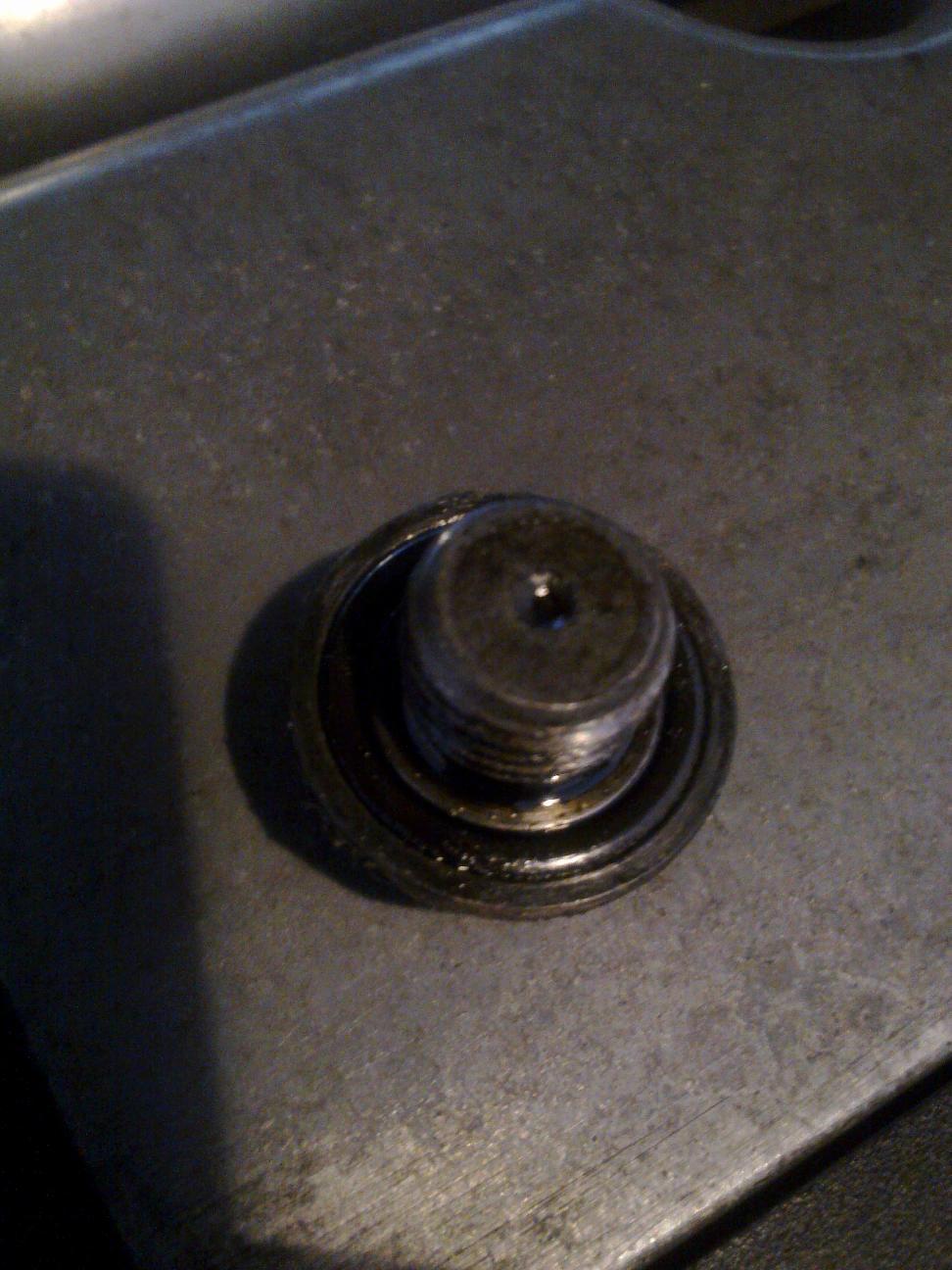

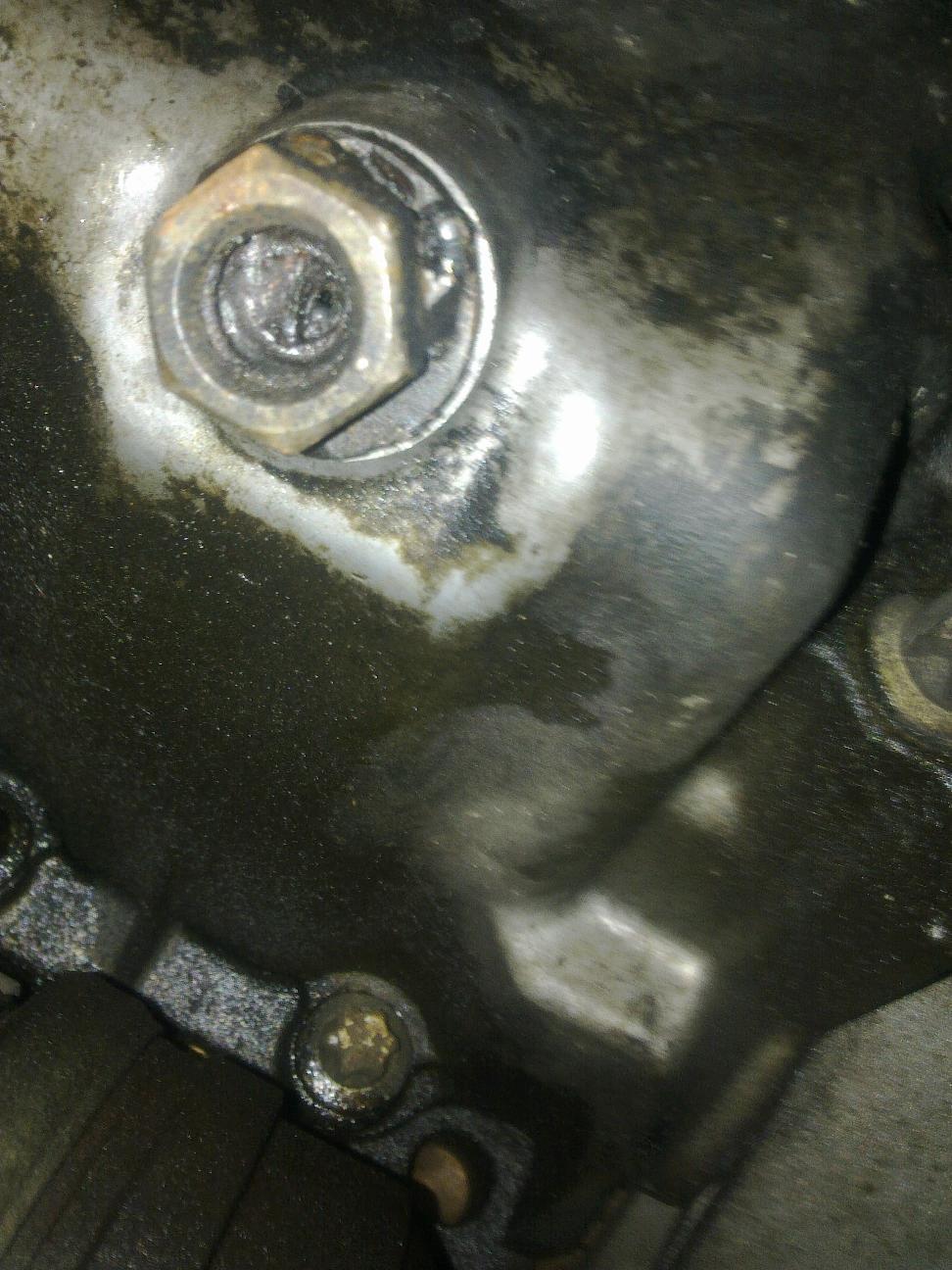

ted povolíme výpustní šroub je v originálu na torxovej klíč pokud by se to někomu podařilo strhnout jako se to onehdá podařilo mě dá se vzít větší torx a naklepnout ho do zátky
poté co ho povolíme dáme pod něj nádobu a zátku ůplně vytočíme a dáme stranou

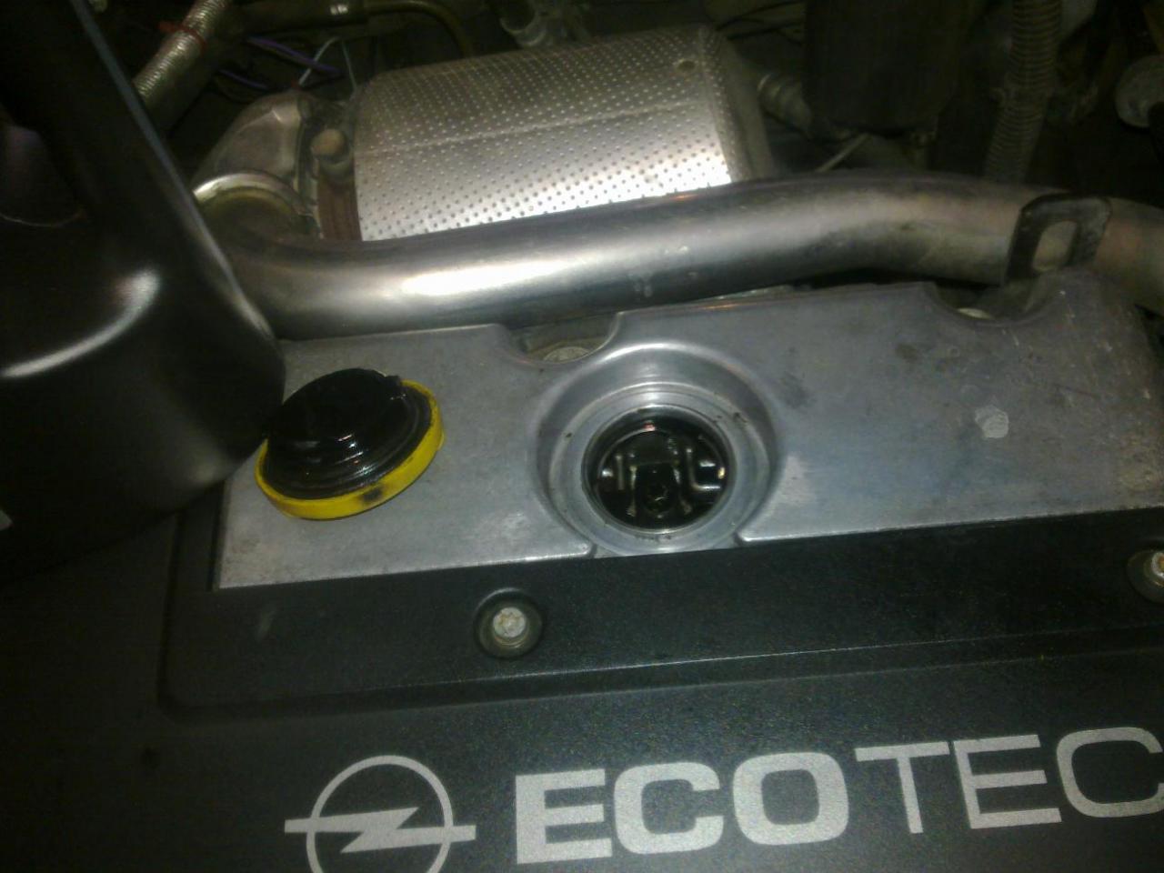

necháme vytéct starý olej na motoru povolíme zátku nalývacího otvoru at nám olej lépe vytéká

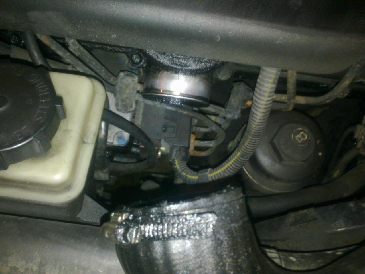

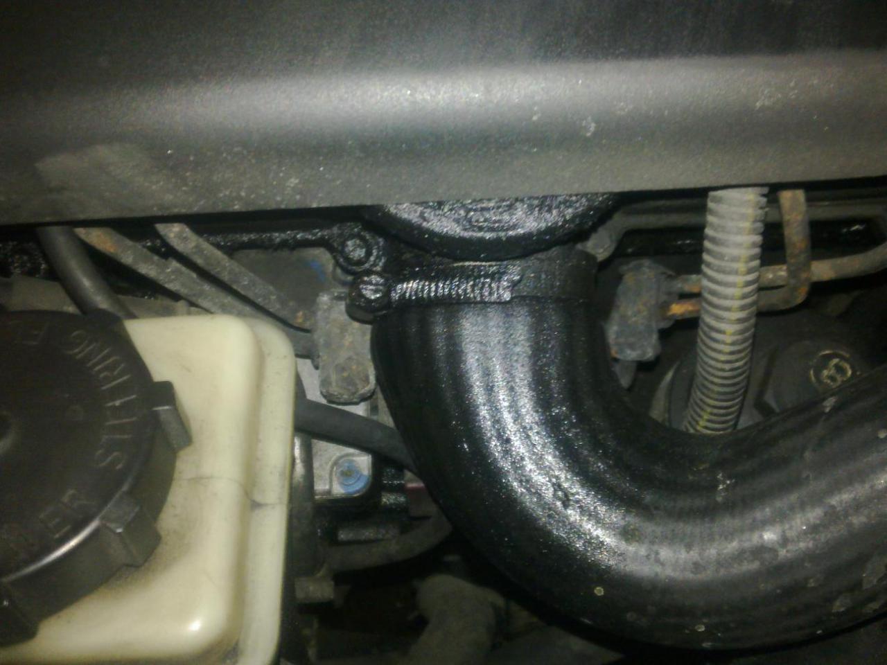

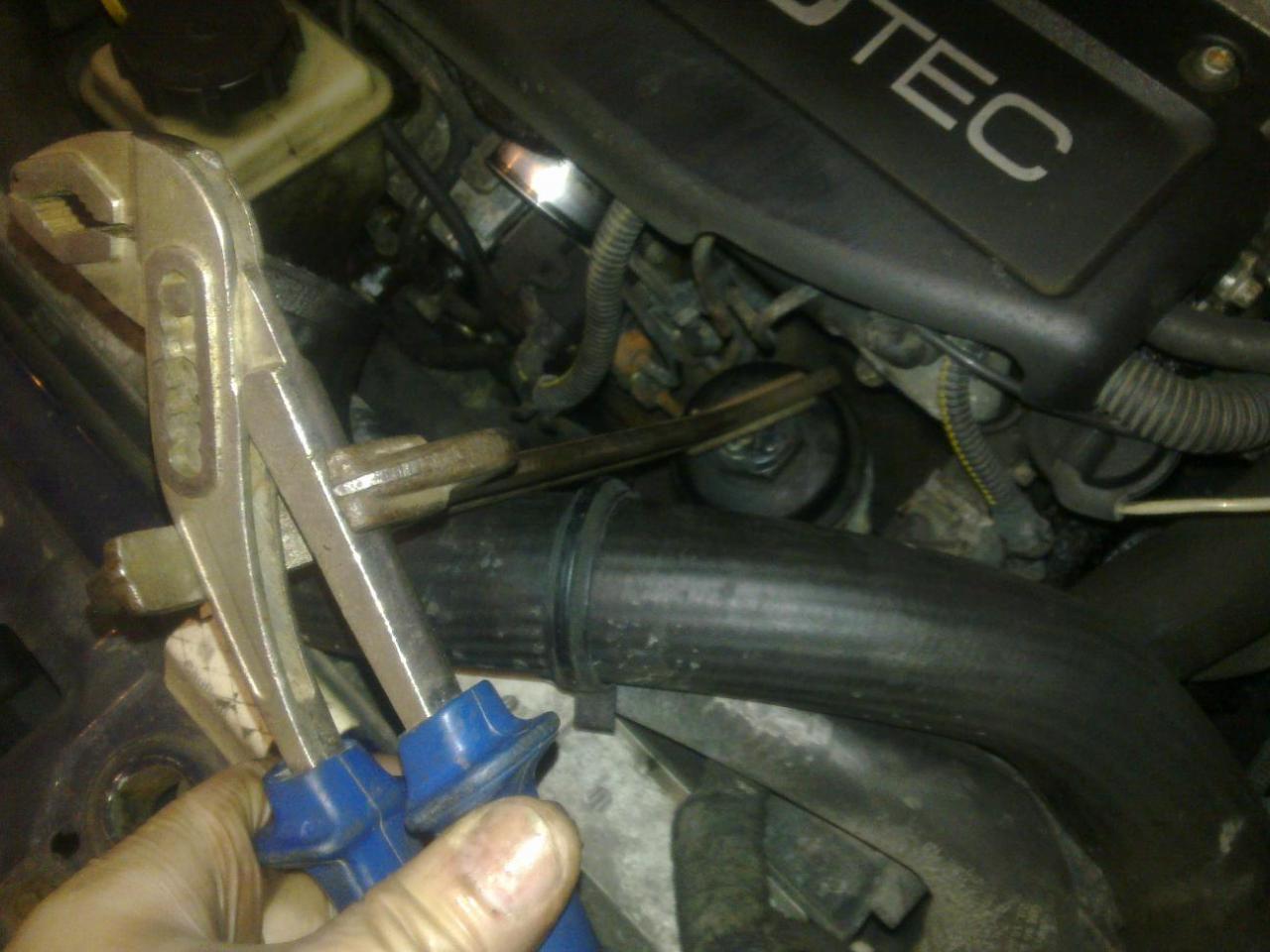

ted povolíme sponu na hadici viz foto
a hadici stáhnem abychom se dostali k víku domku s olejovým filtrem

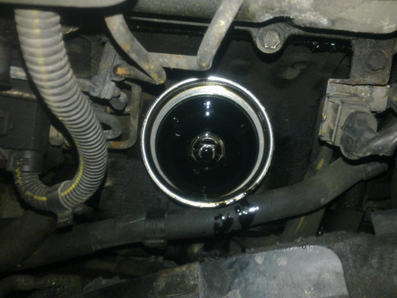

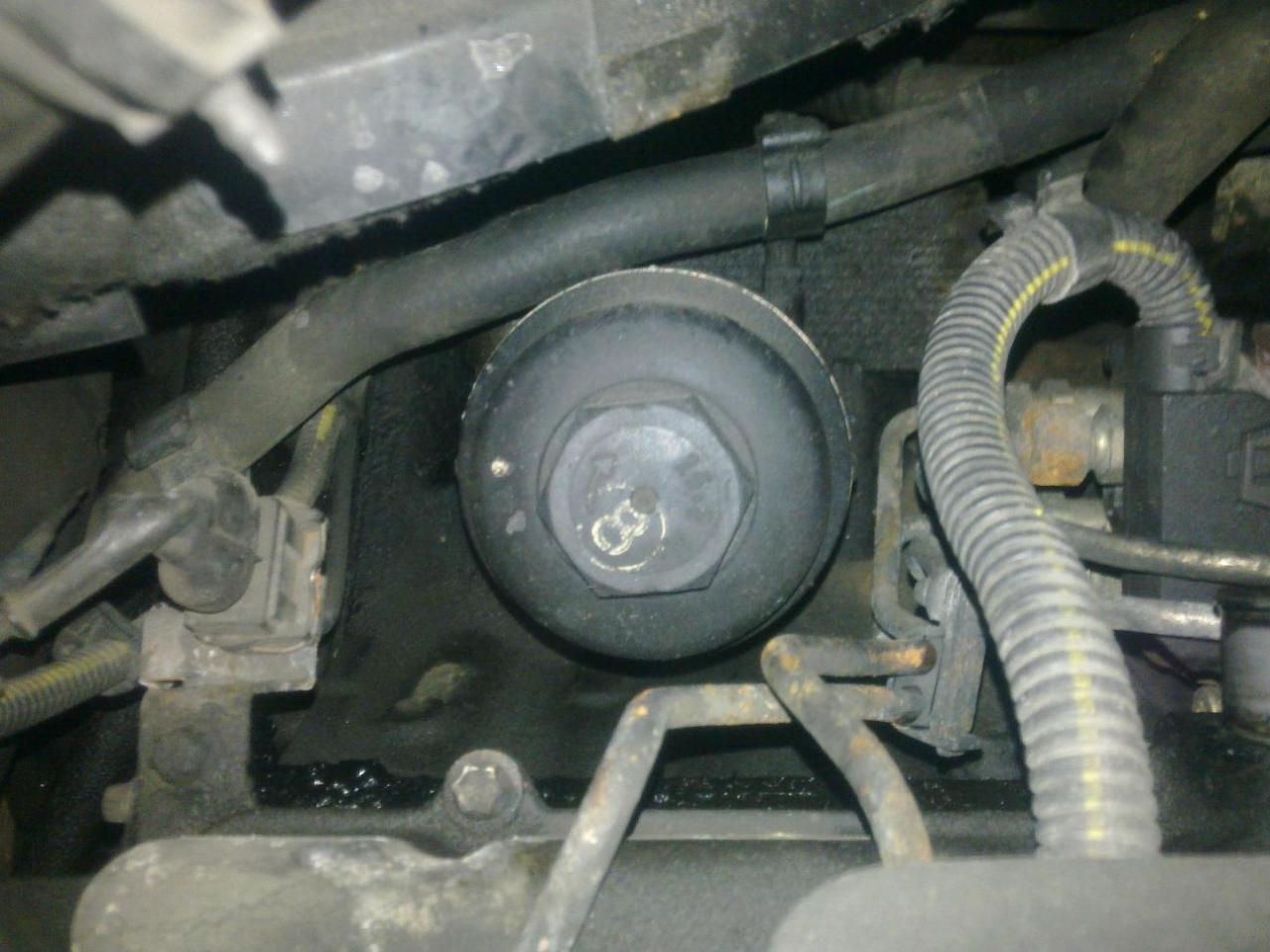

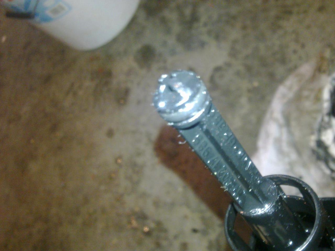

na víko nasadíme 36ku oříšek a víko povolíme - pokud by nebyl oříšek po ruce tak se to dá povolit plochým klíčem a sykovkama viz foto

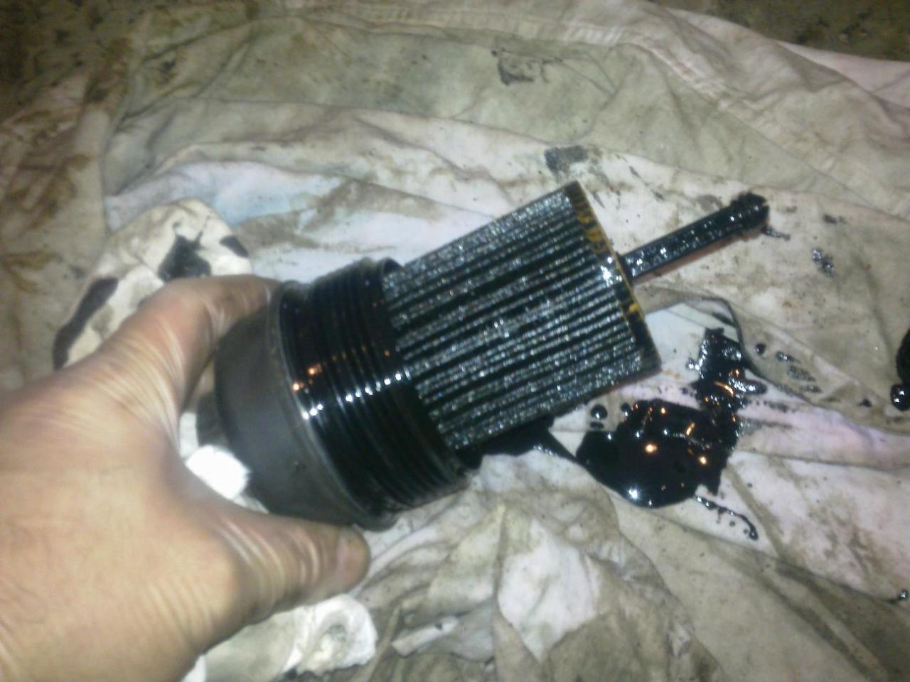

vytáhnem víko na kterém je nasazen filtr ten sundáme zahodíme

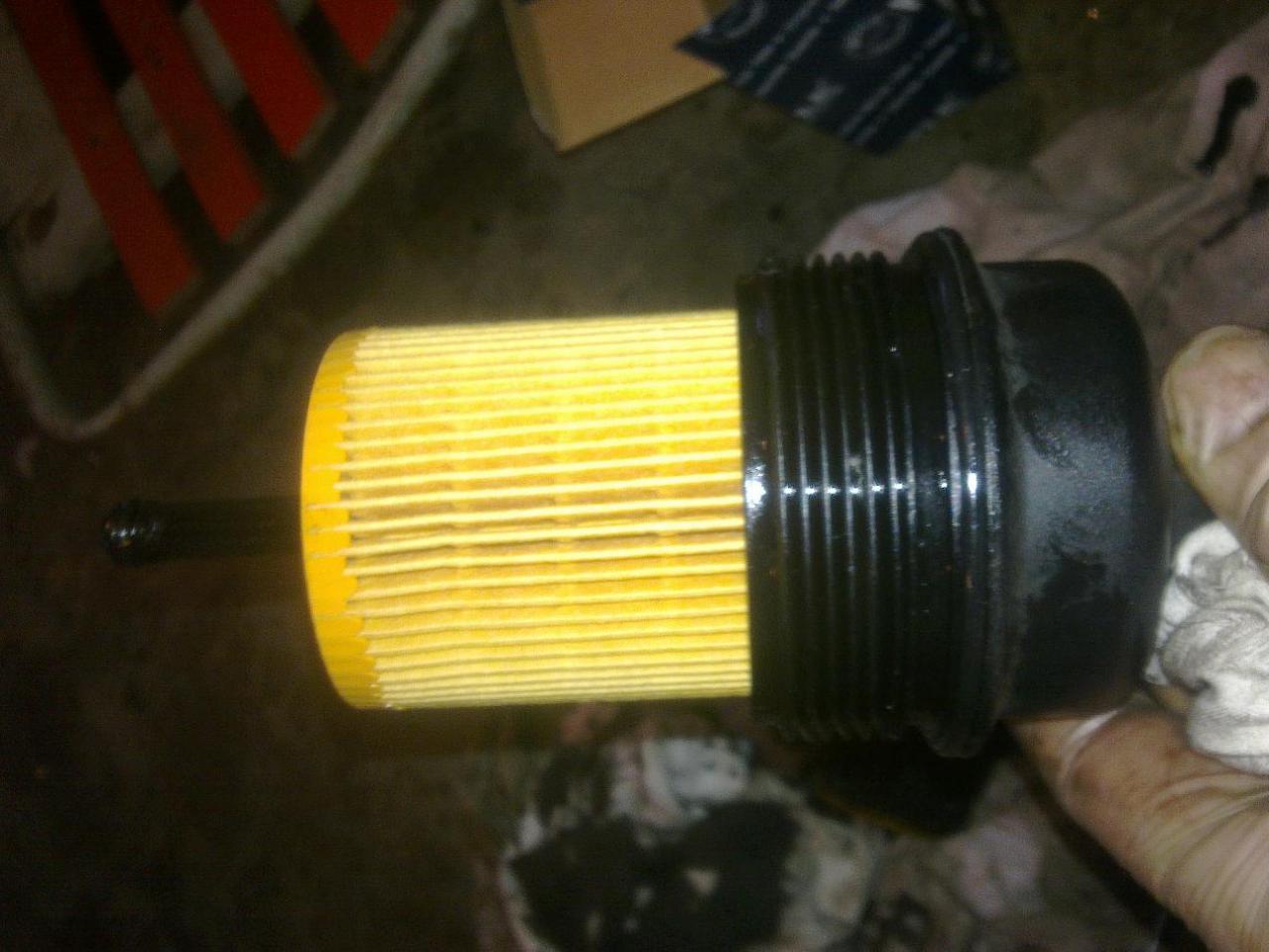

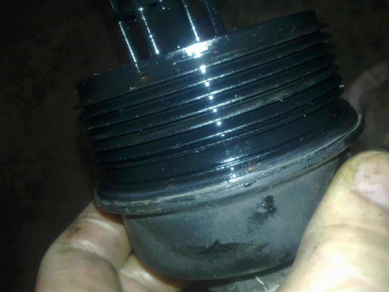

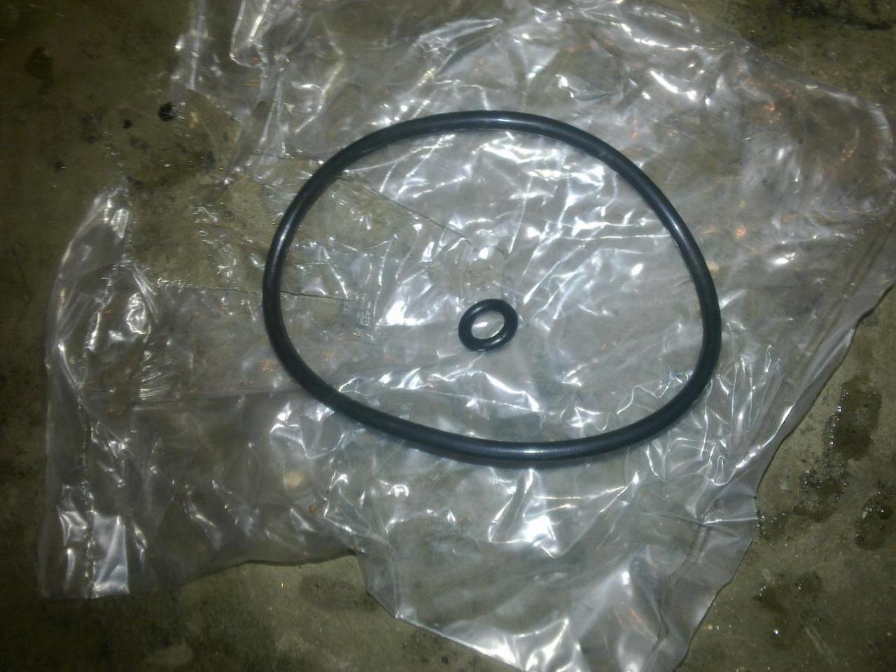

otřem to hadrem od oleje a vyměníme obě těsnící gumičky za nové-sou součástí nového olejového filtru viz foto
poté dáme nový filtr a celý tento komplet našroubujem zpět do domku na motoru a s citem utáhneme
ted mrknem jestli už vytekl všechen starý olej pokud ano našroubujem a utáhnem zpět zátku na vaně motoru
a když už pod tím ležíme tak našroubujem i plastový dekl pod motor

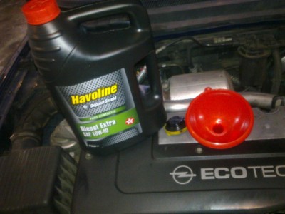

ted už nám jen zbejvá nalít novej olej-já nalil asi 3,5L
pak natočil na chvilku motor aby si to natáhlo olej
a poté to schodil s nájezdů a olej dolil asi na střed měrky

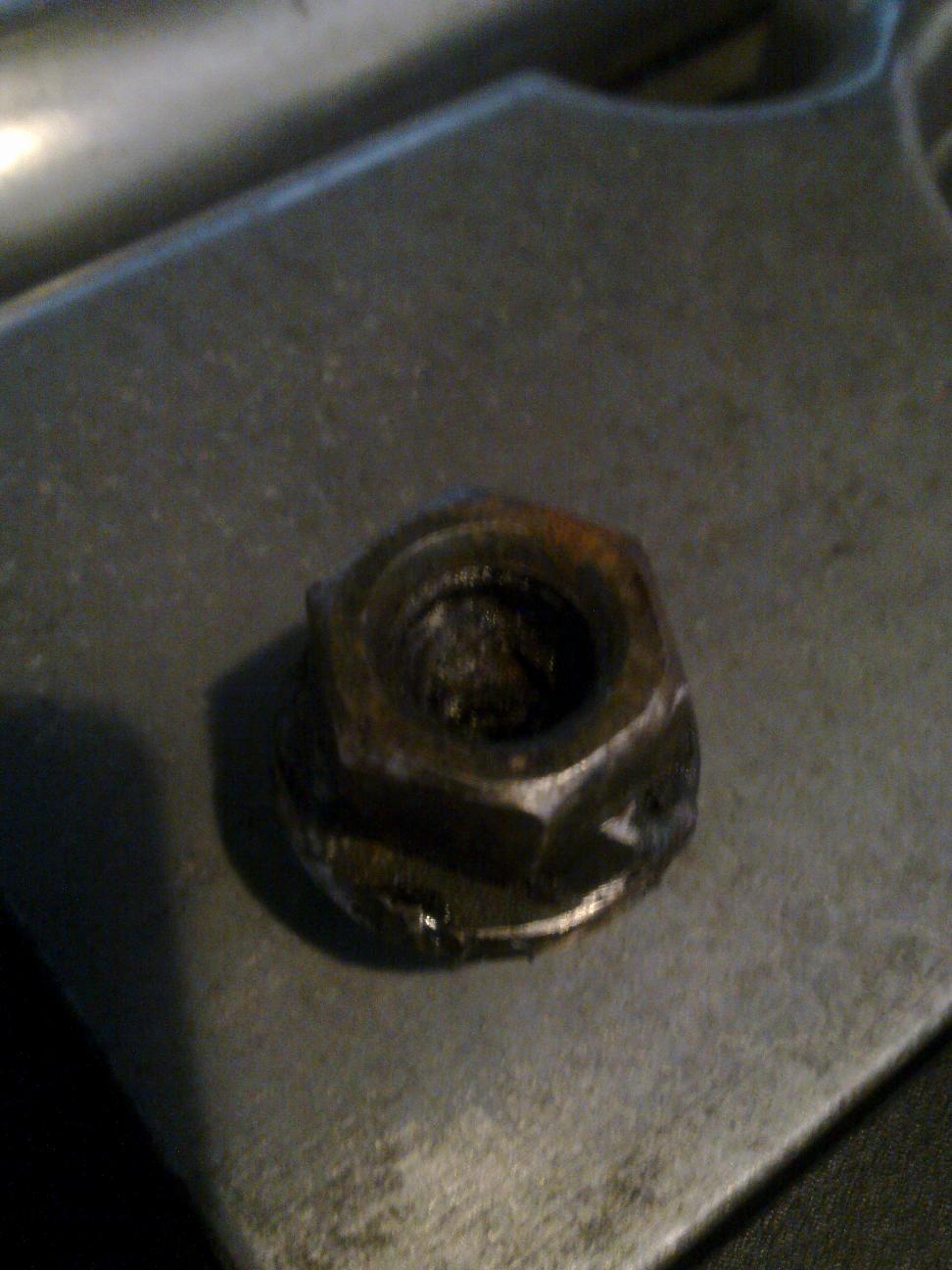

jak sem psal pokud by někdo strhnul ten torx na zátce má 2 možnosti bud sehnat novou zátku nebo na tu starou navařit matku bud na 17ku či 19ku klíč
pokud budete navařovat matku je třeba nejdřív s druhé strany si vyloupnout ten těsnící O kroužek abyste si ho nezničili

poté odšroubujem spodní plastovej dekl pod motorem abychom se dostali k výpustnímu šroubu na vaně motoru
