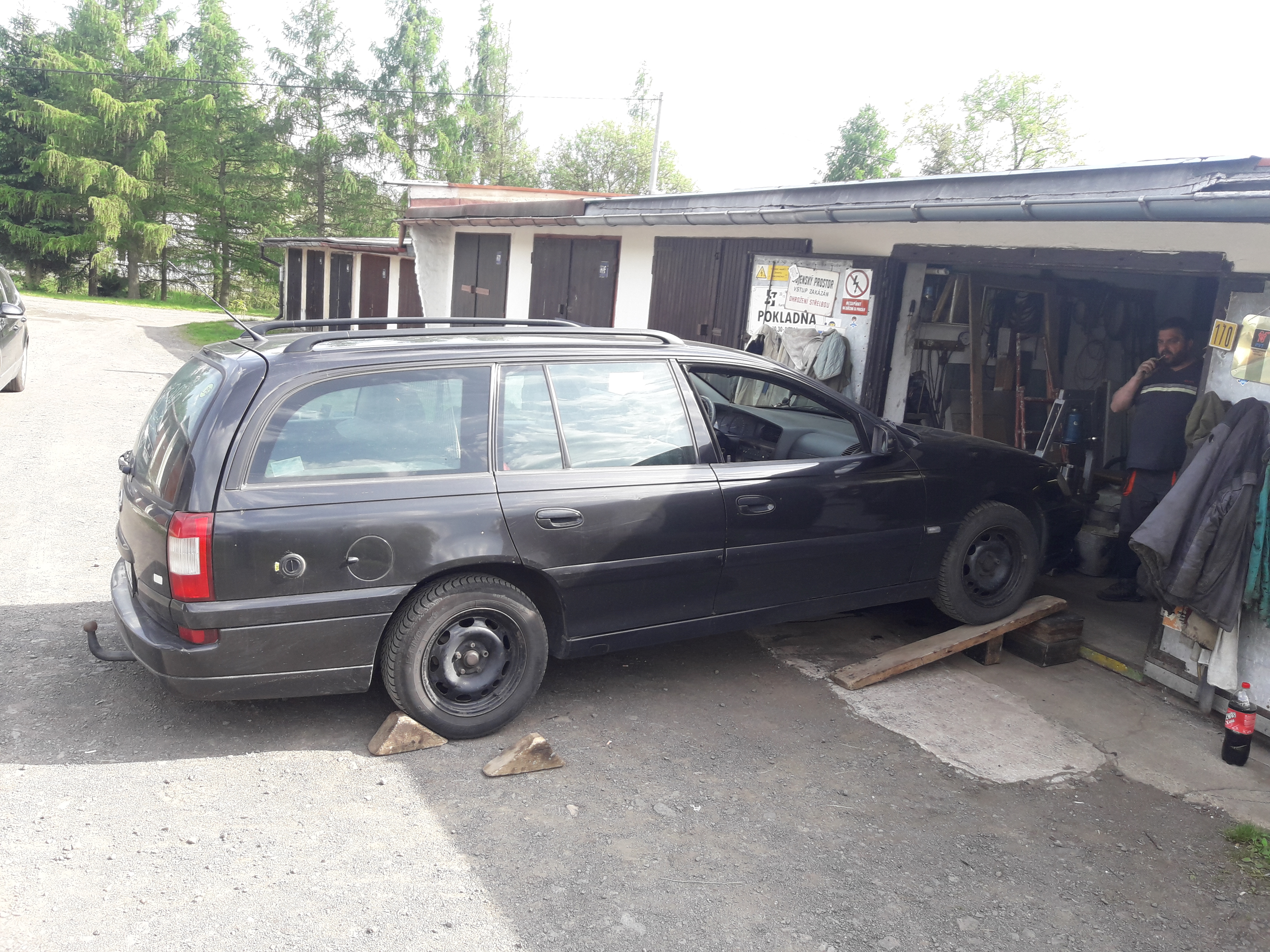

najet na nájezdy či zvednout auto tak aby se pod něj vešli ty naše pivní břicha :valim:

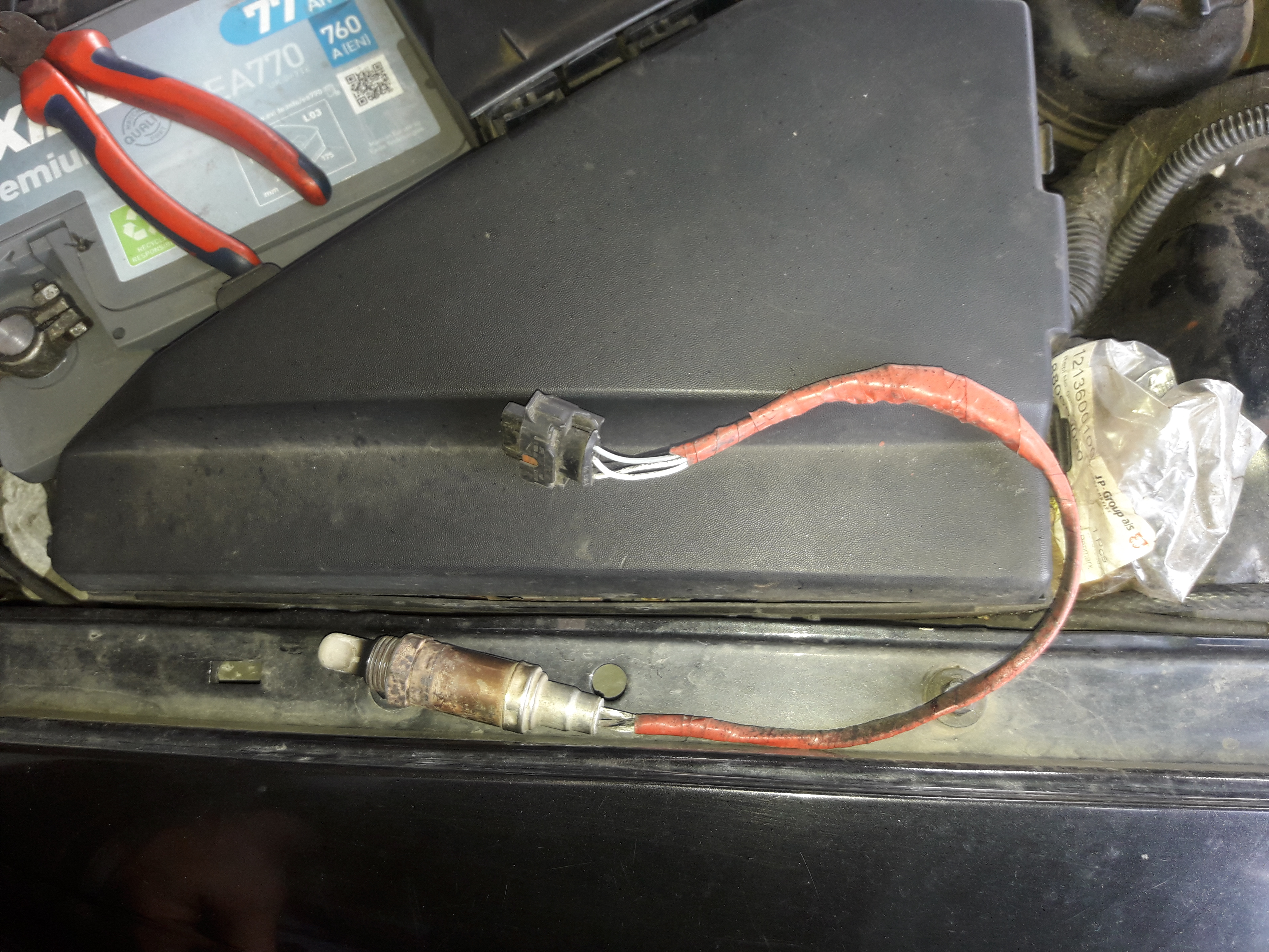

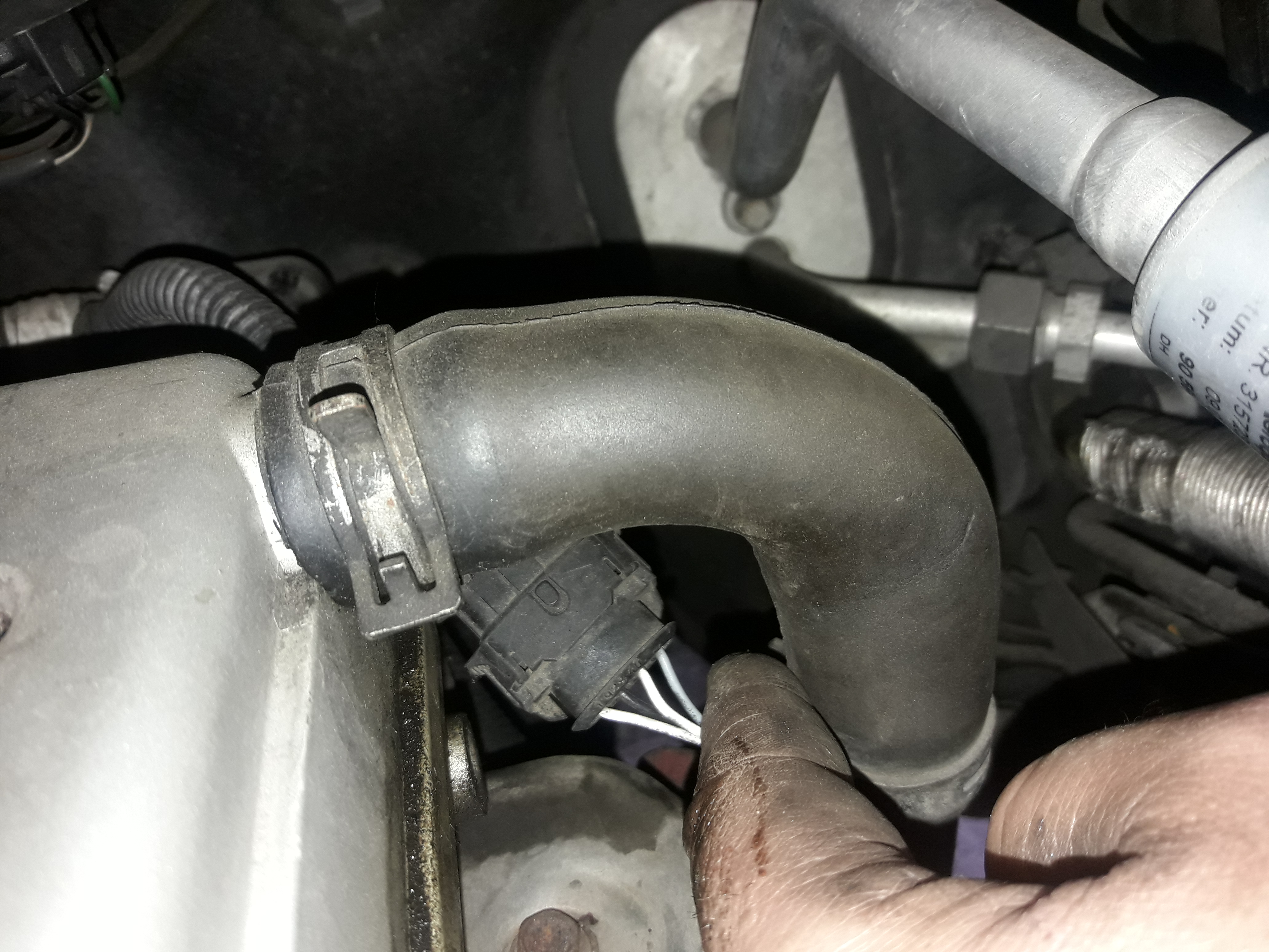

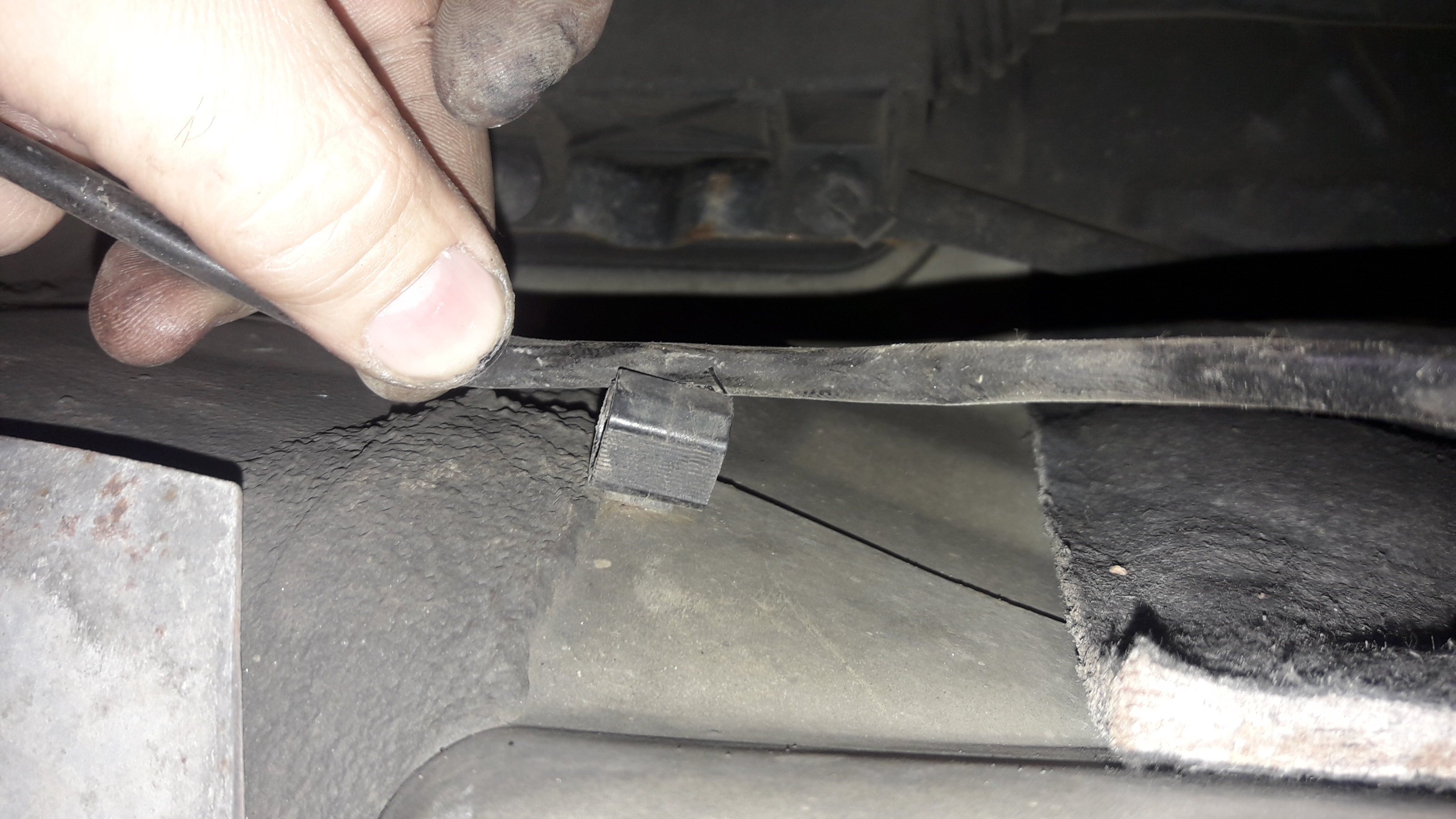

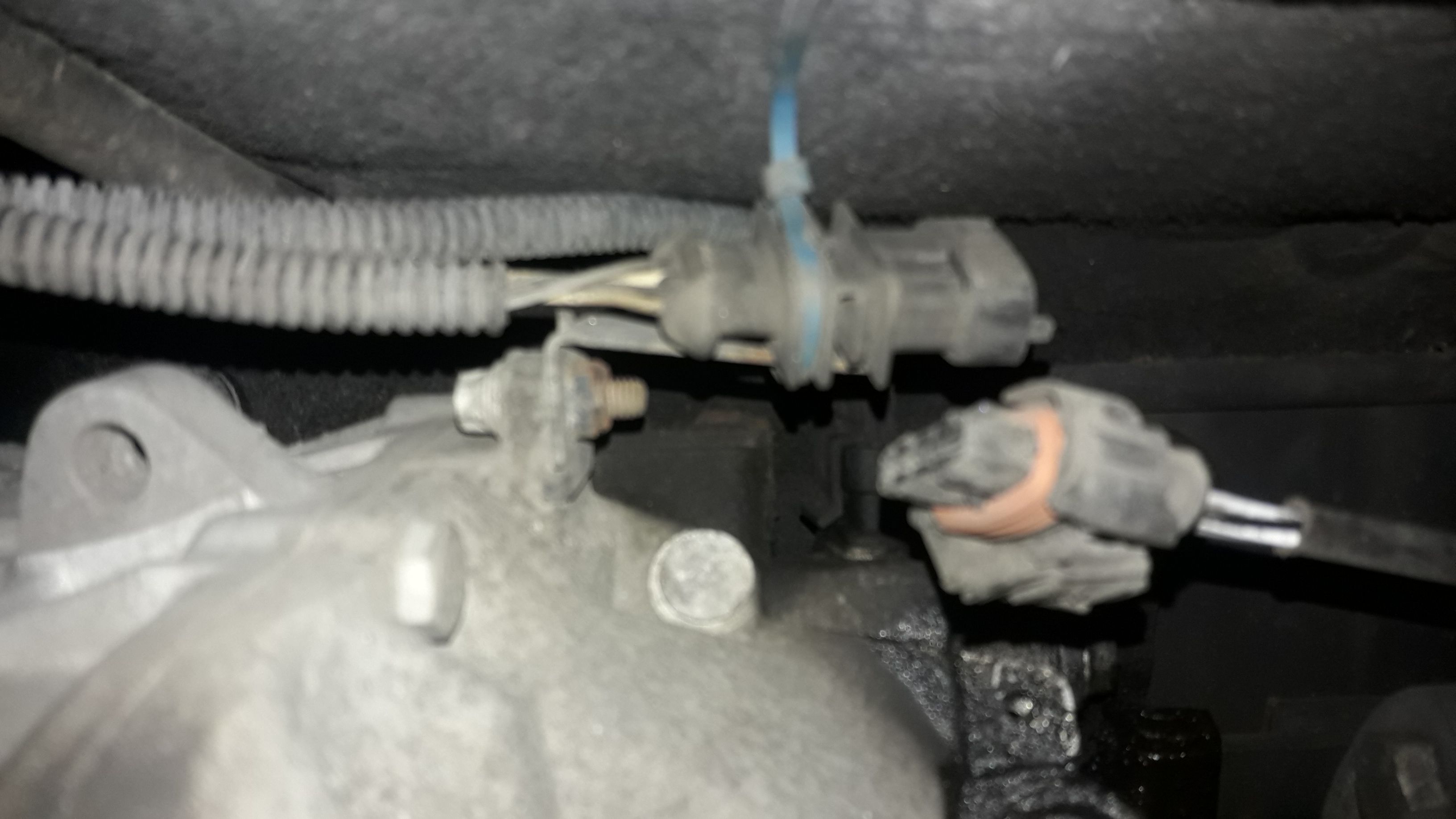

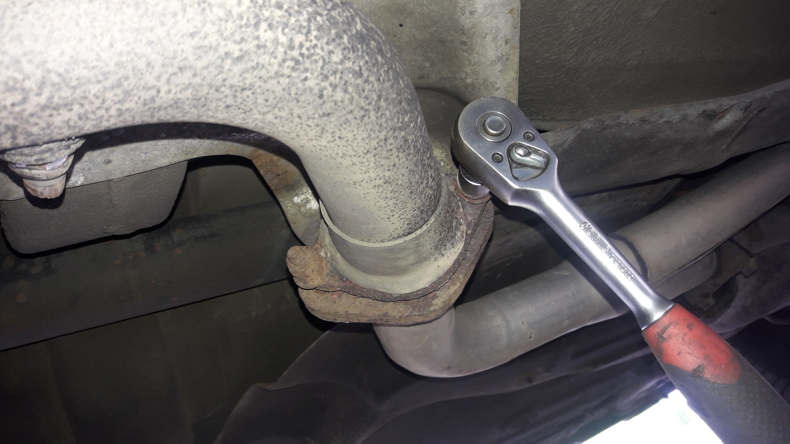

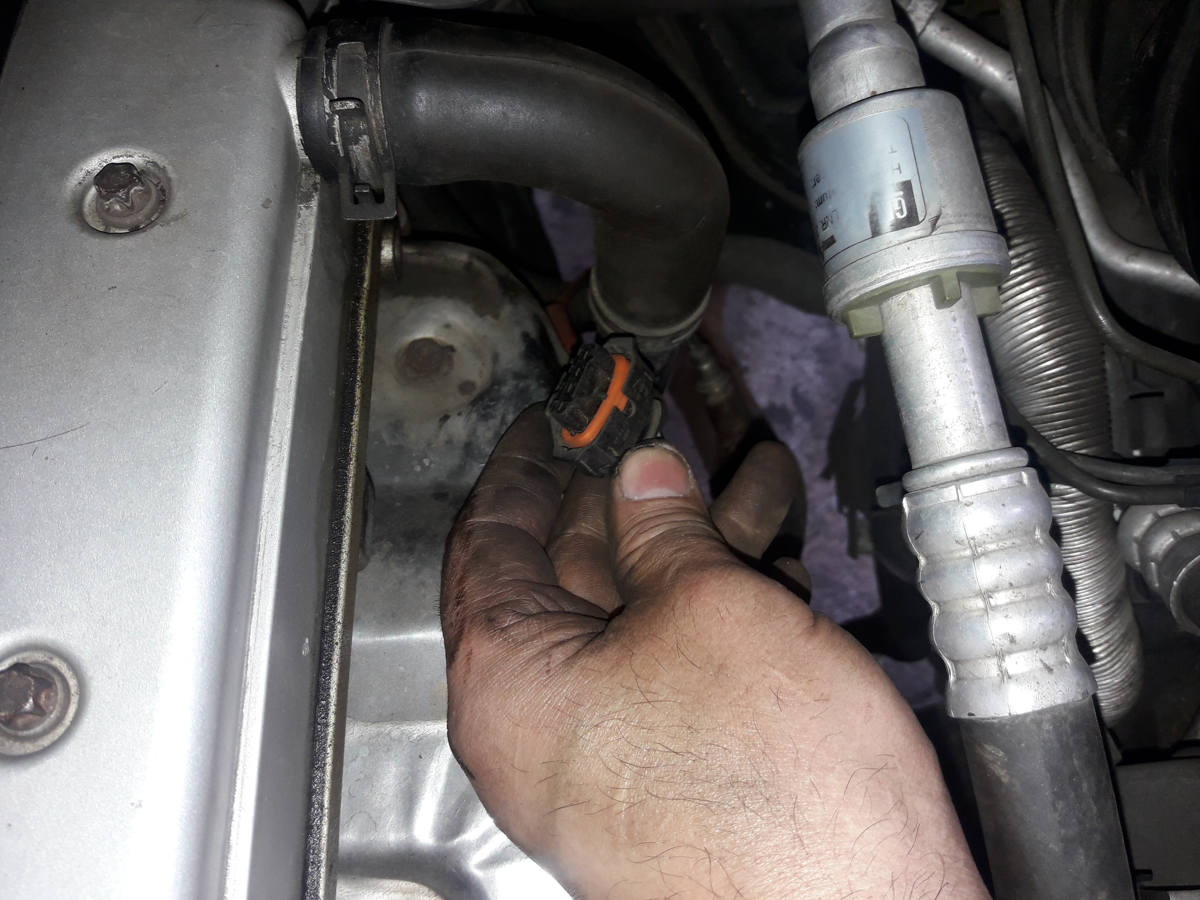

odpojit konektory obou lambda sond a vedení vycvaknout z ůchytů:
ten první najdem v motoru na levý straně vzadu poblíž EGR ventilu

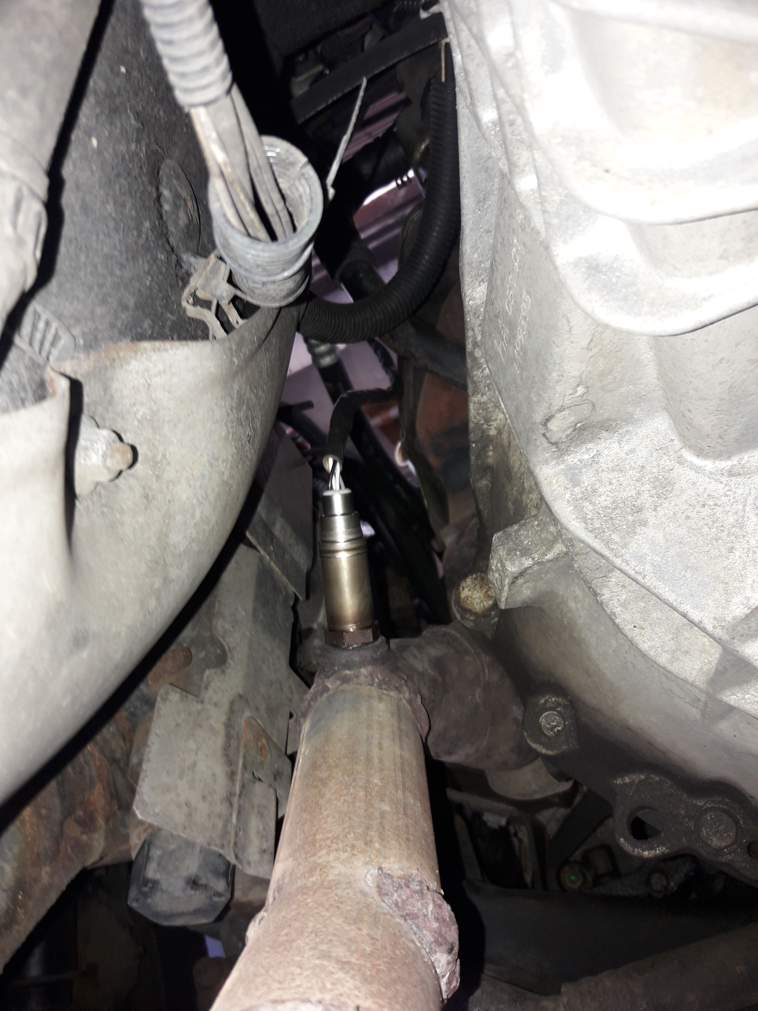

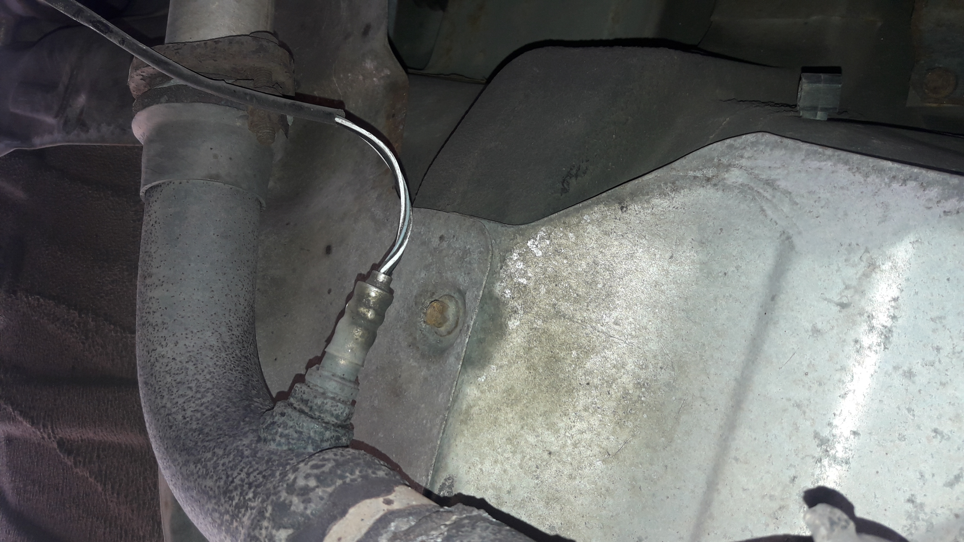

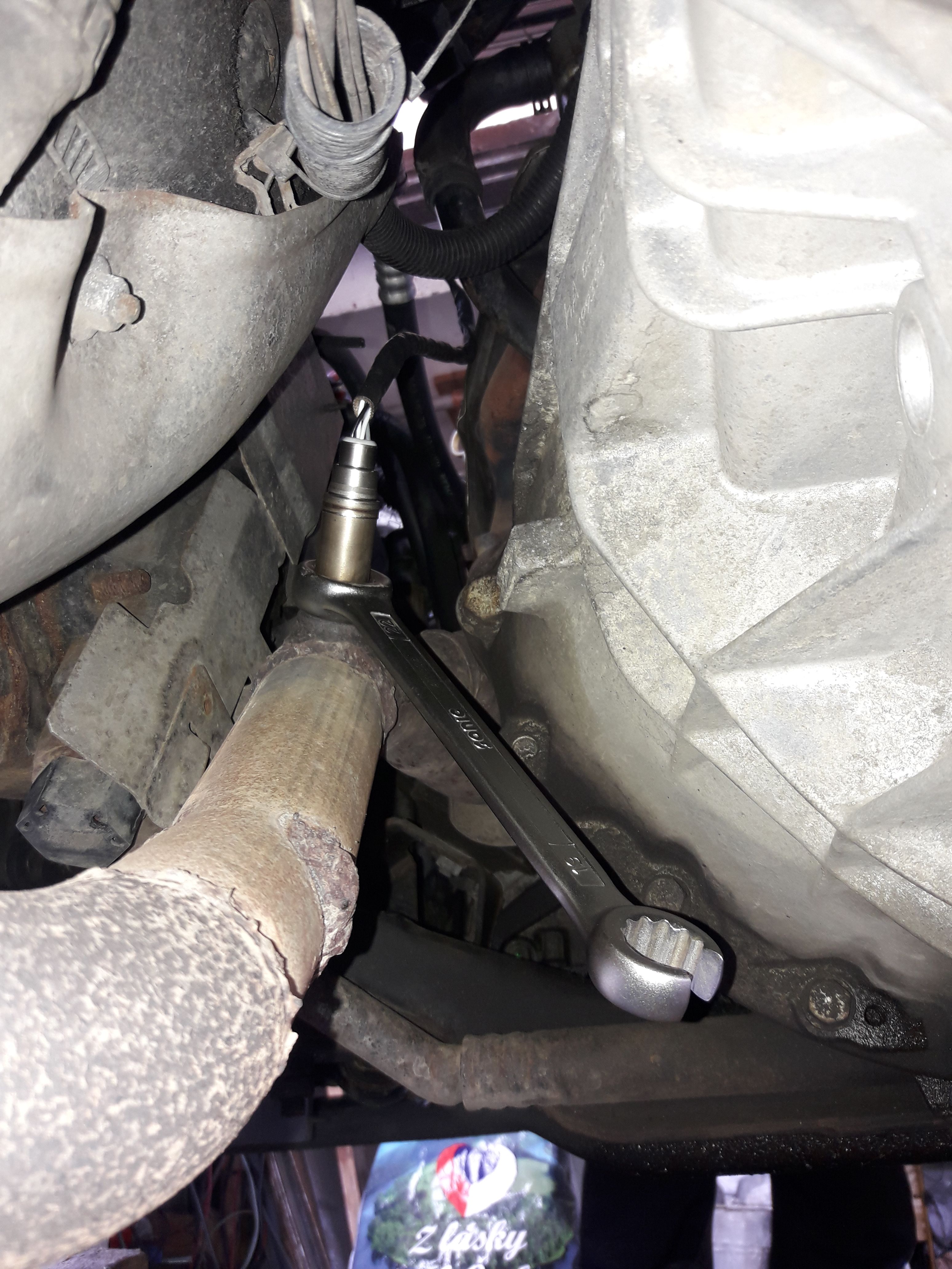

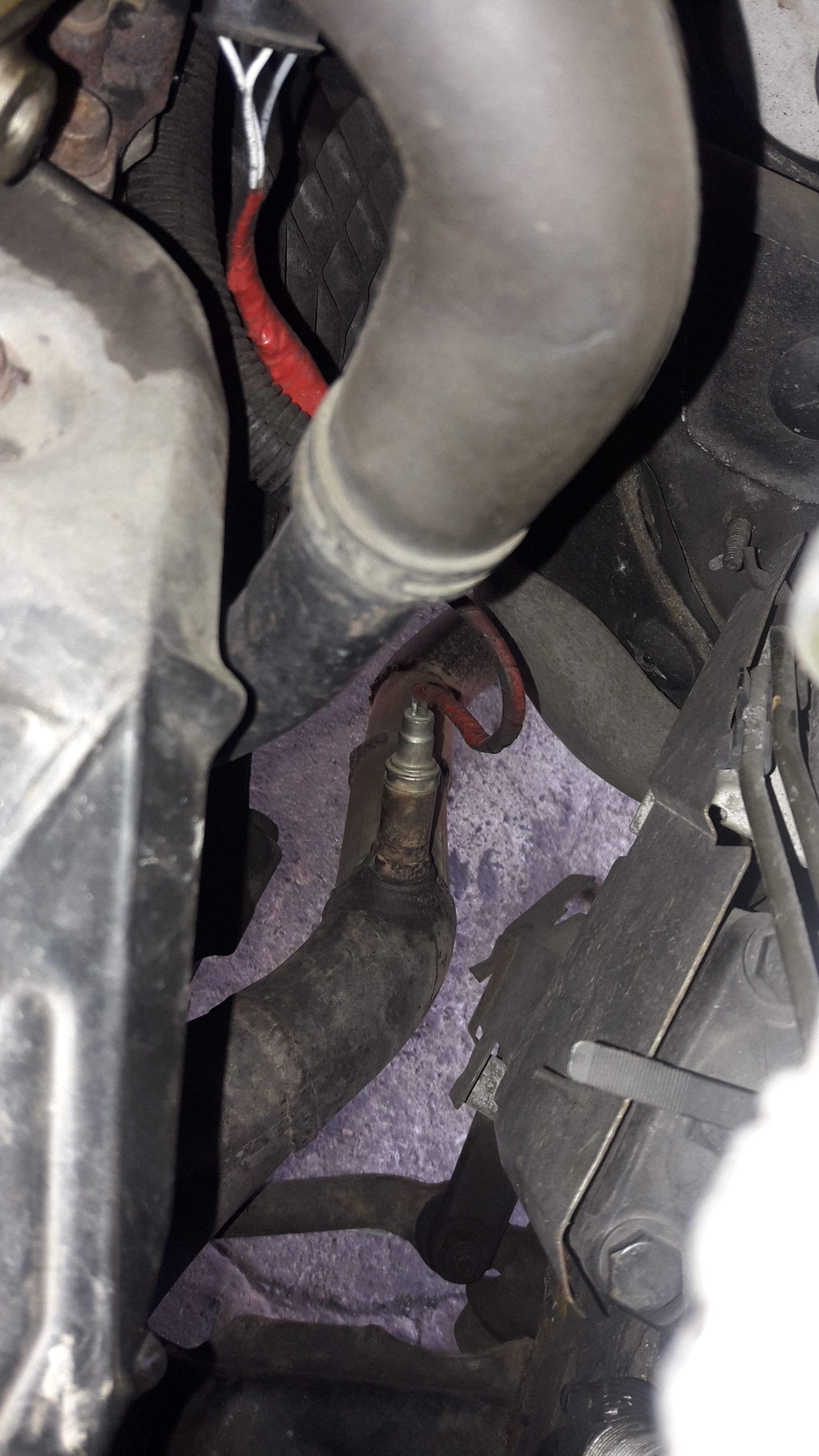

ten druhej najdem pod autem na straně řidiče

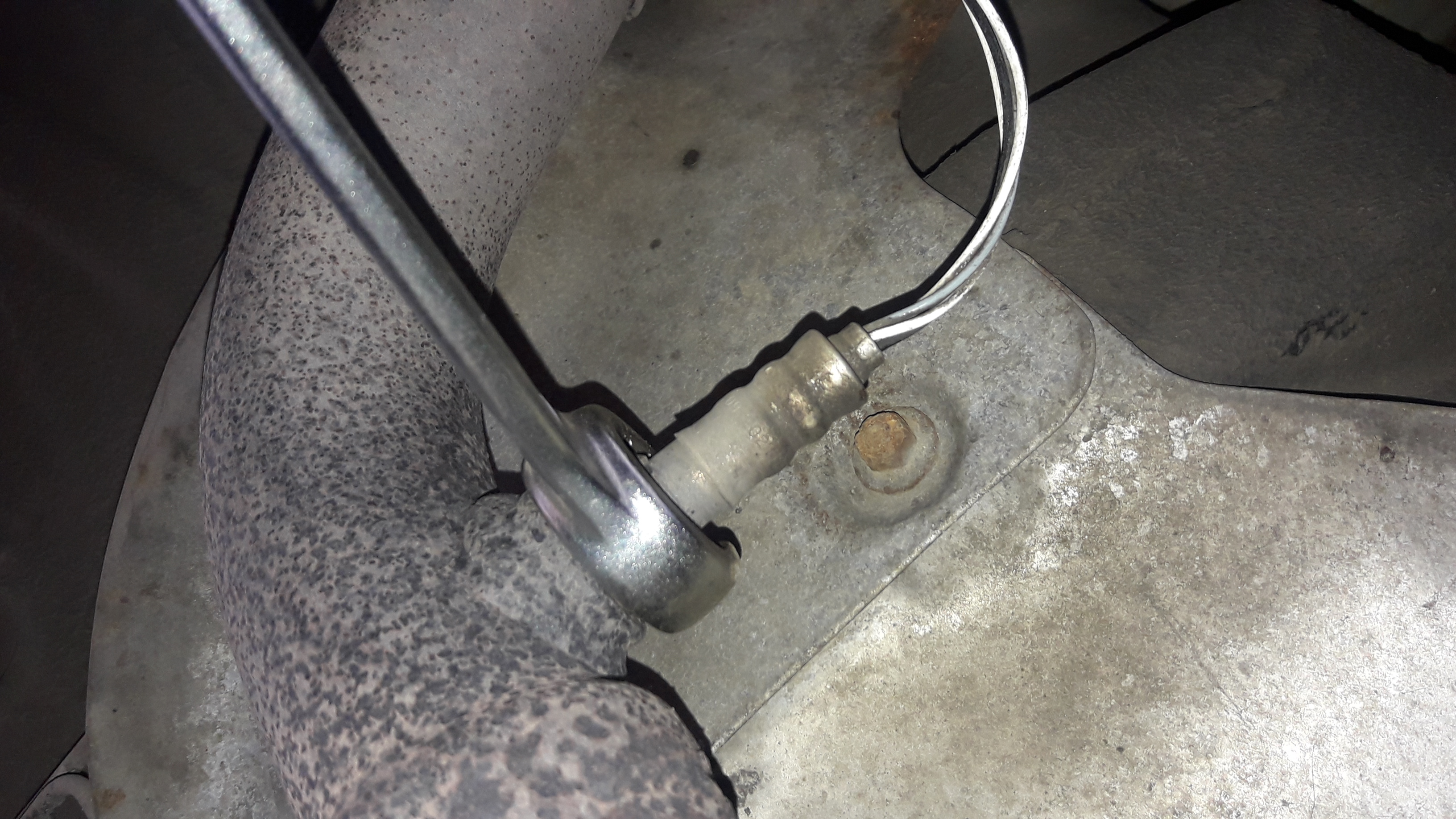

ted je třeba obě lambdy vytočit z potrubí:tady může nastat problém je to léty zarostlé a zrezlé :tone:
já to povoloval ohřáty hned po jízdě :napad:
ta první šla ven celkem bez problémů

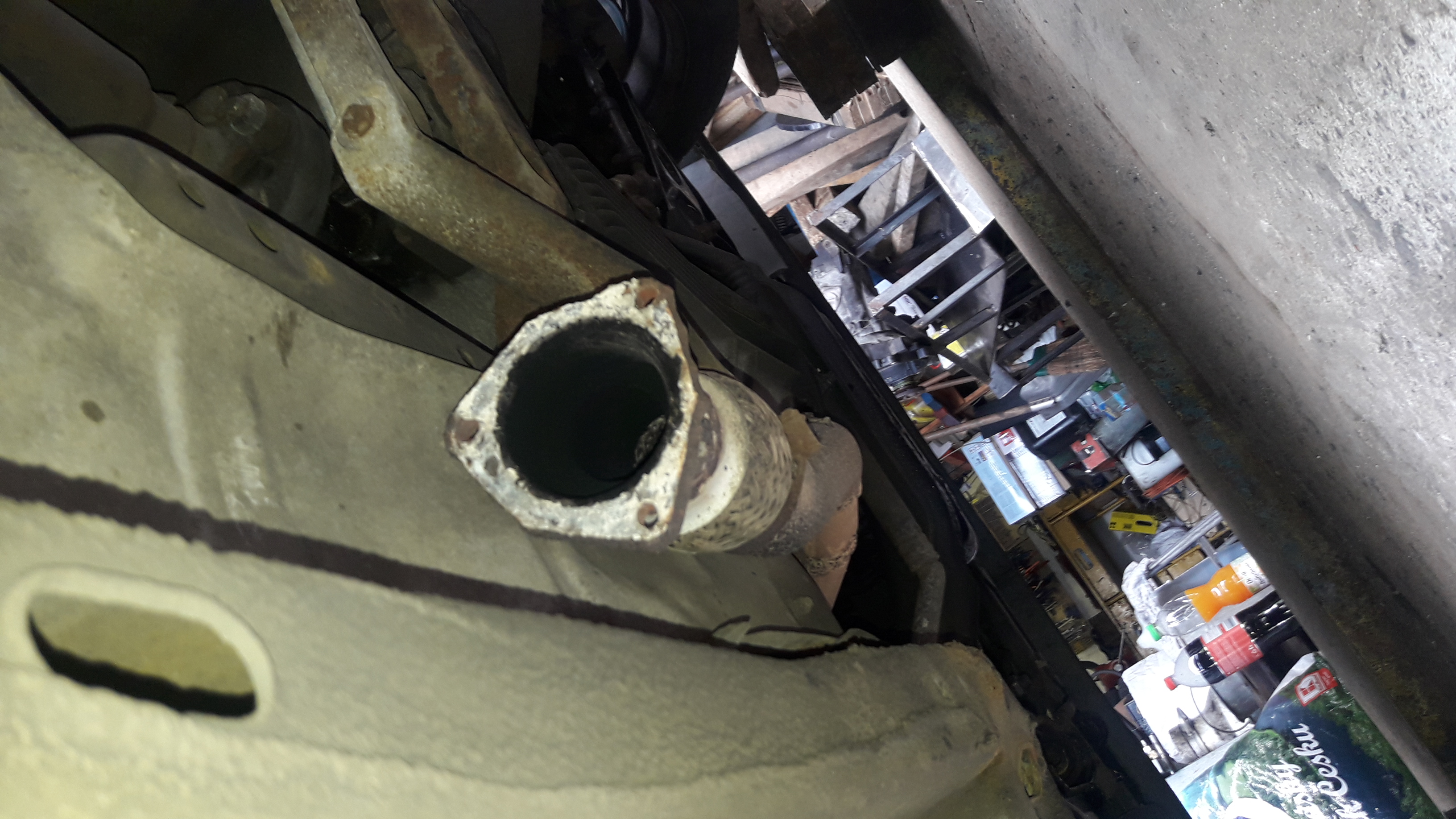

ta druhá ven normální cestou nešla

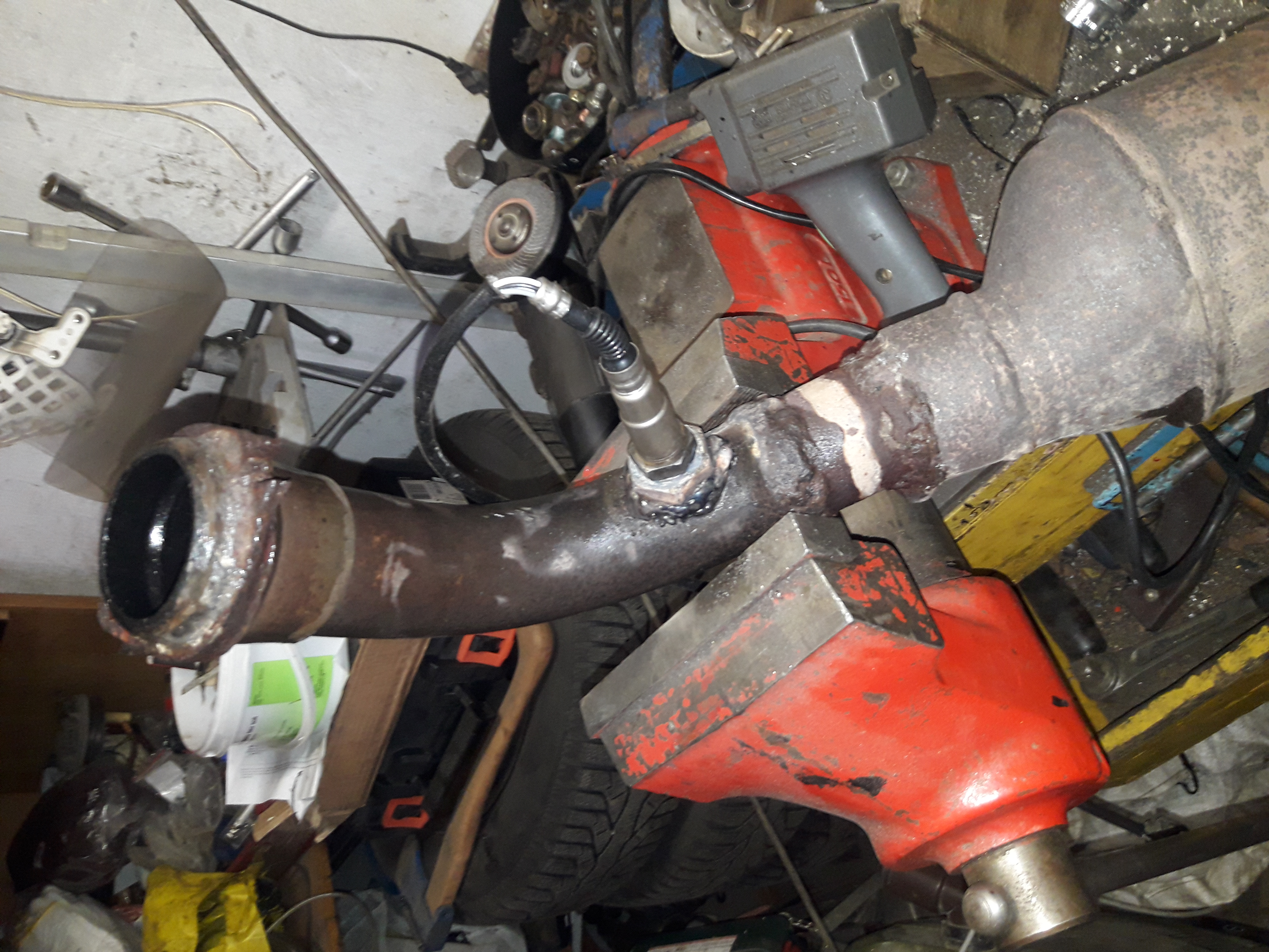

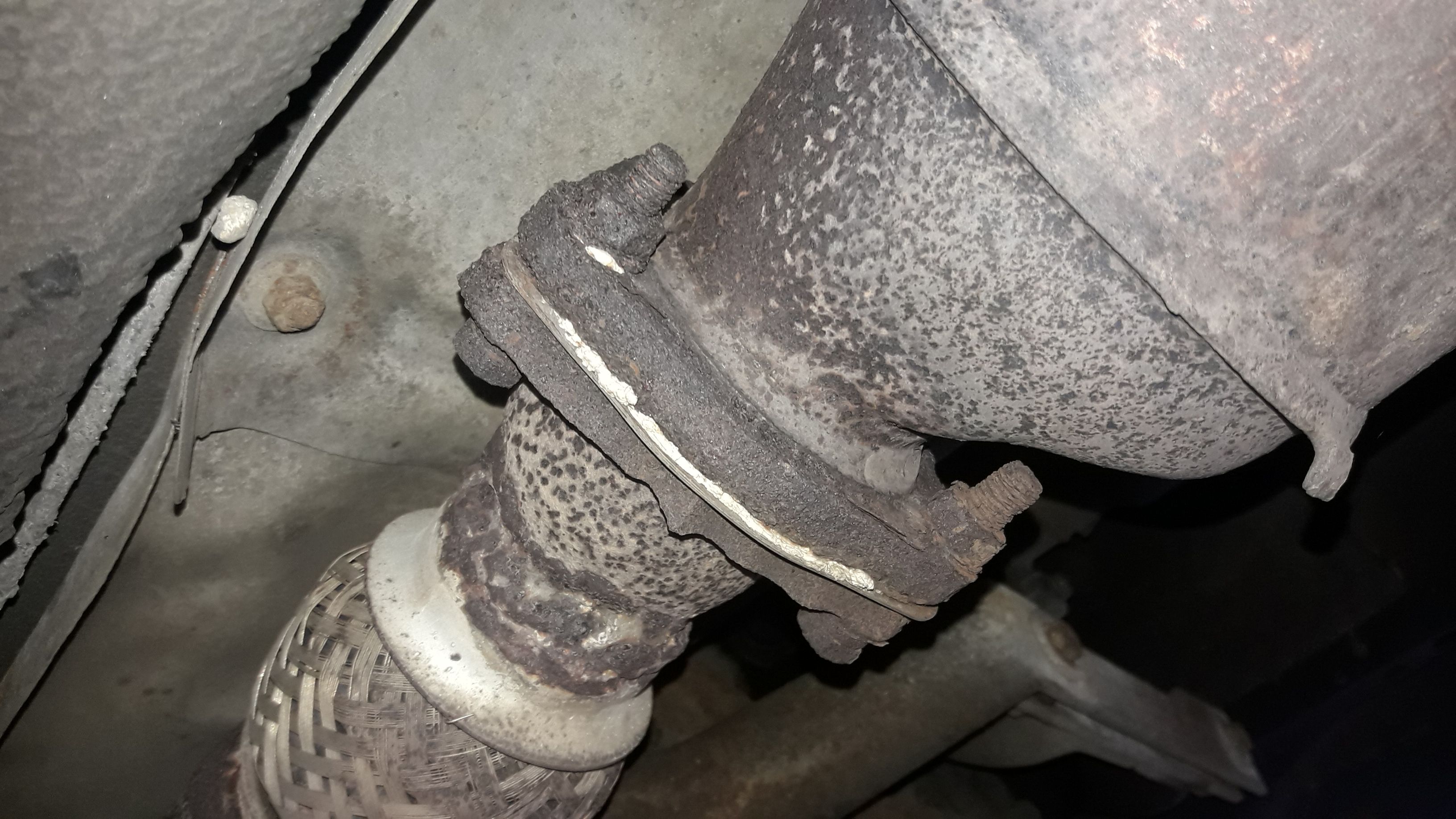

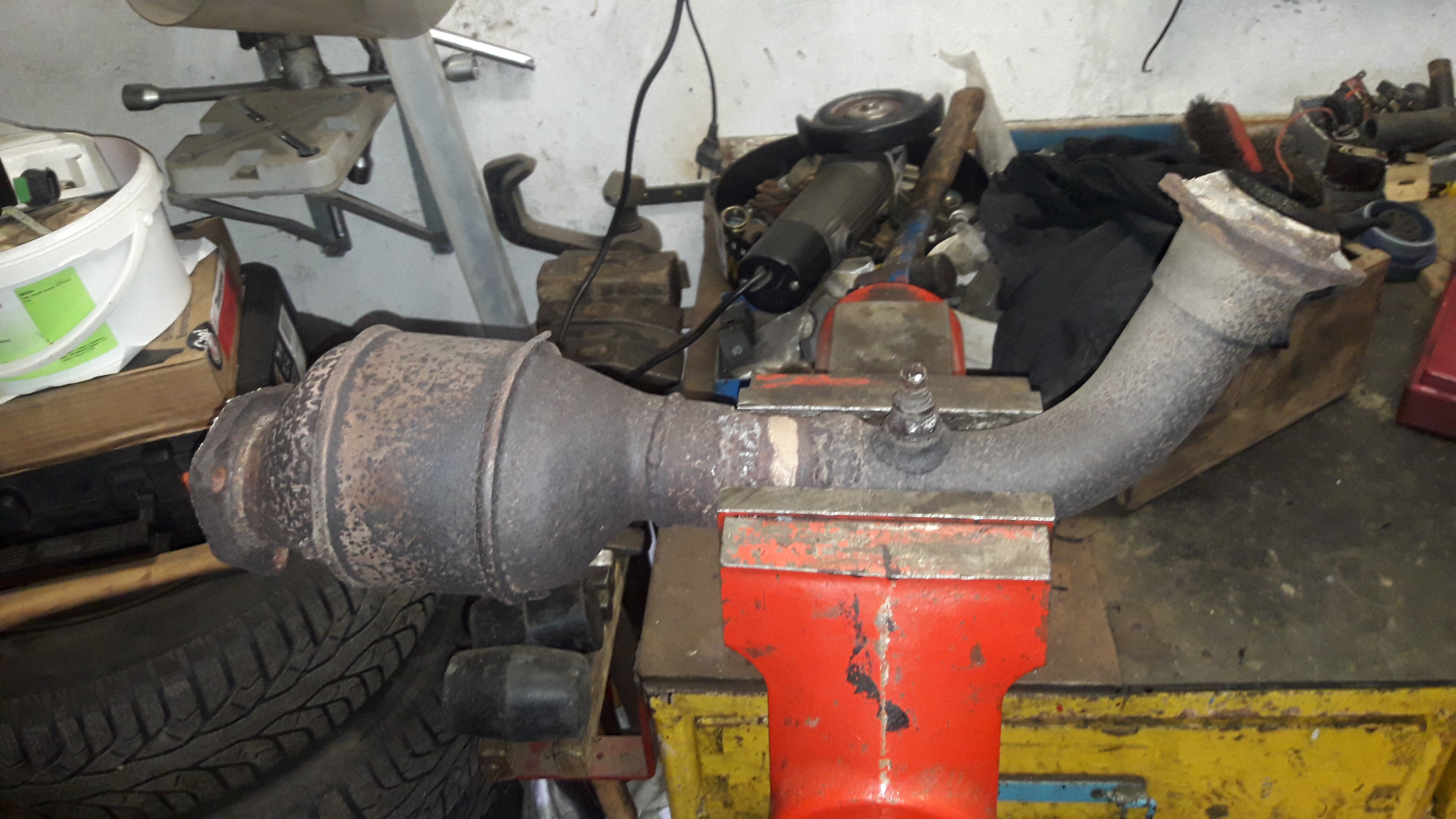

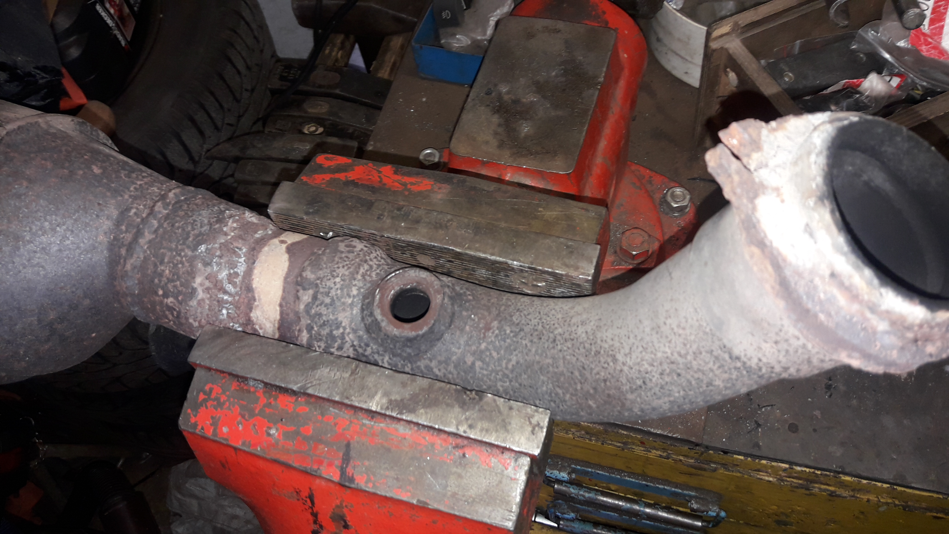

demontujem výfukové potrubí
vemem ho do svěráku
ted mužem se to pokusit ohřát a vytočit
já vzal 21 oříšek odstřihl kabely a oříšek natlouk na vyrezlou matku poté metrová trubka a šlo to ven

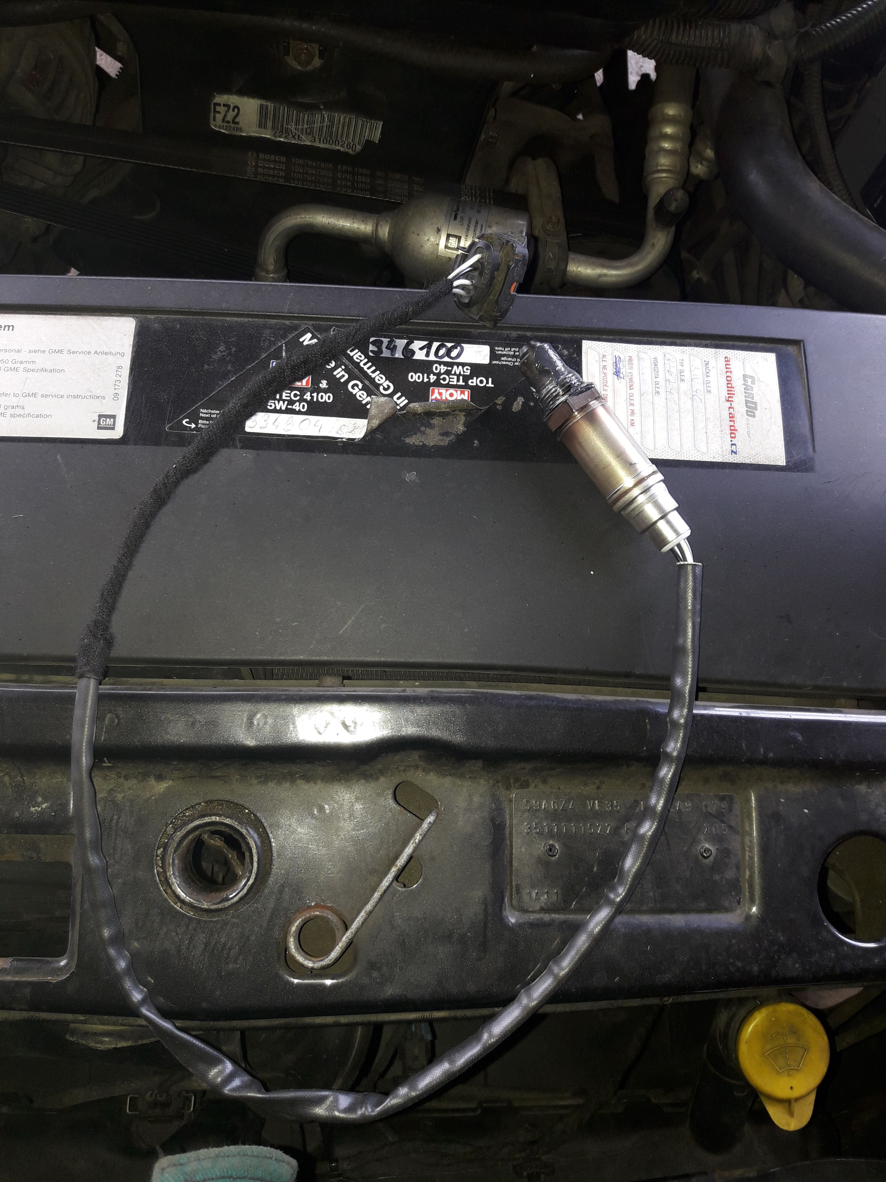

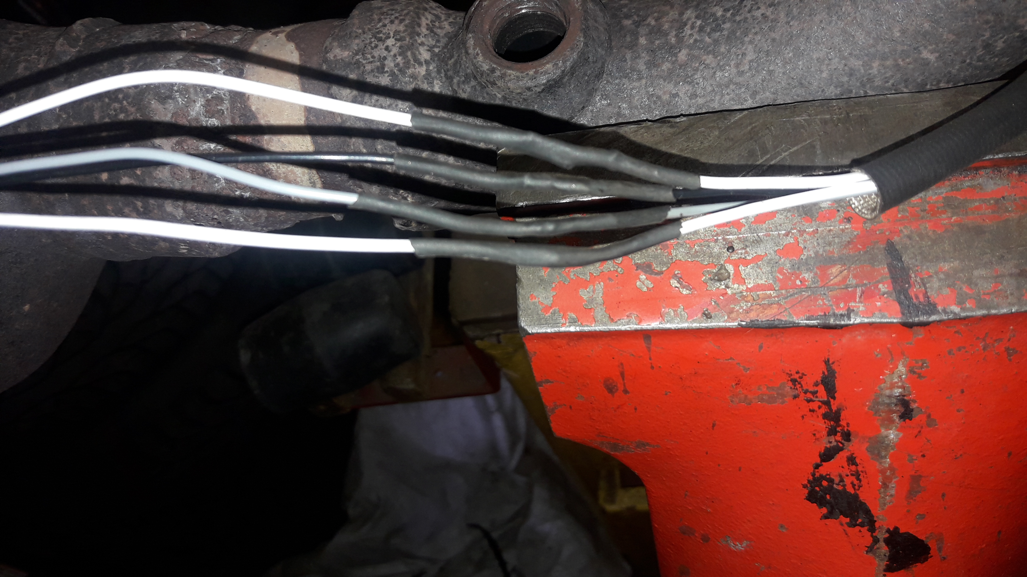

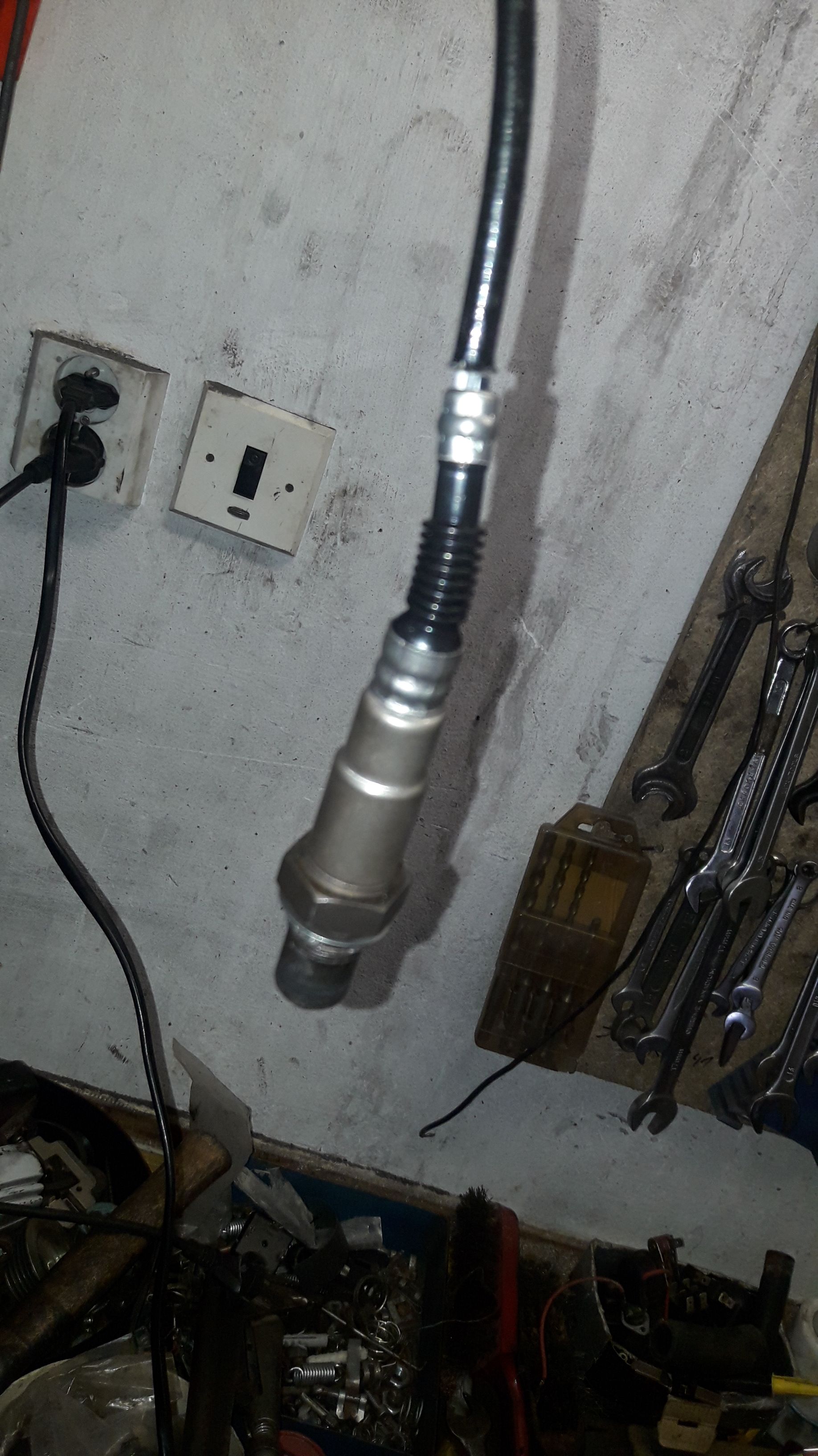

ted vemem novou lambdu a pokud nemá originál konektor použijem a naletujem konektor ze staré lambdy
ted závit namažeme grafitem a natočíme do potrubí
pokud to nepude je možné že se při demontáží závit poškodil
pokud máme závitník protáhneme závit
já ho neměl tak sem tu starou matku obrousil díru provrtal na větší průměr a navařil novou matku kterou sem kupodivu našel v haldě použitých matek s jemným stoupáním :omg:
poté montáž nové lambdy do potrubí
ted to celé namonrujem zpět pod auto
dále nacvaknem vedení sondy do držáků a nacvaknem konektor
ted si vemem tu první lambdu pokud nemá originál konektor tak ho opět použijem a naletujem ze staré lambda sondy
máznem závit lambdy grafitem a lambdu namontujem do potrubí
zapojíme konektor nacvaknem či vyvážem kabel od lambdy a máme hotovo :super:

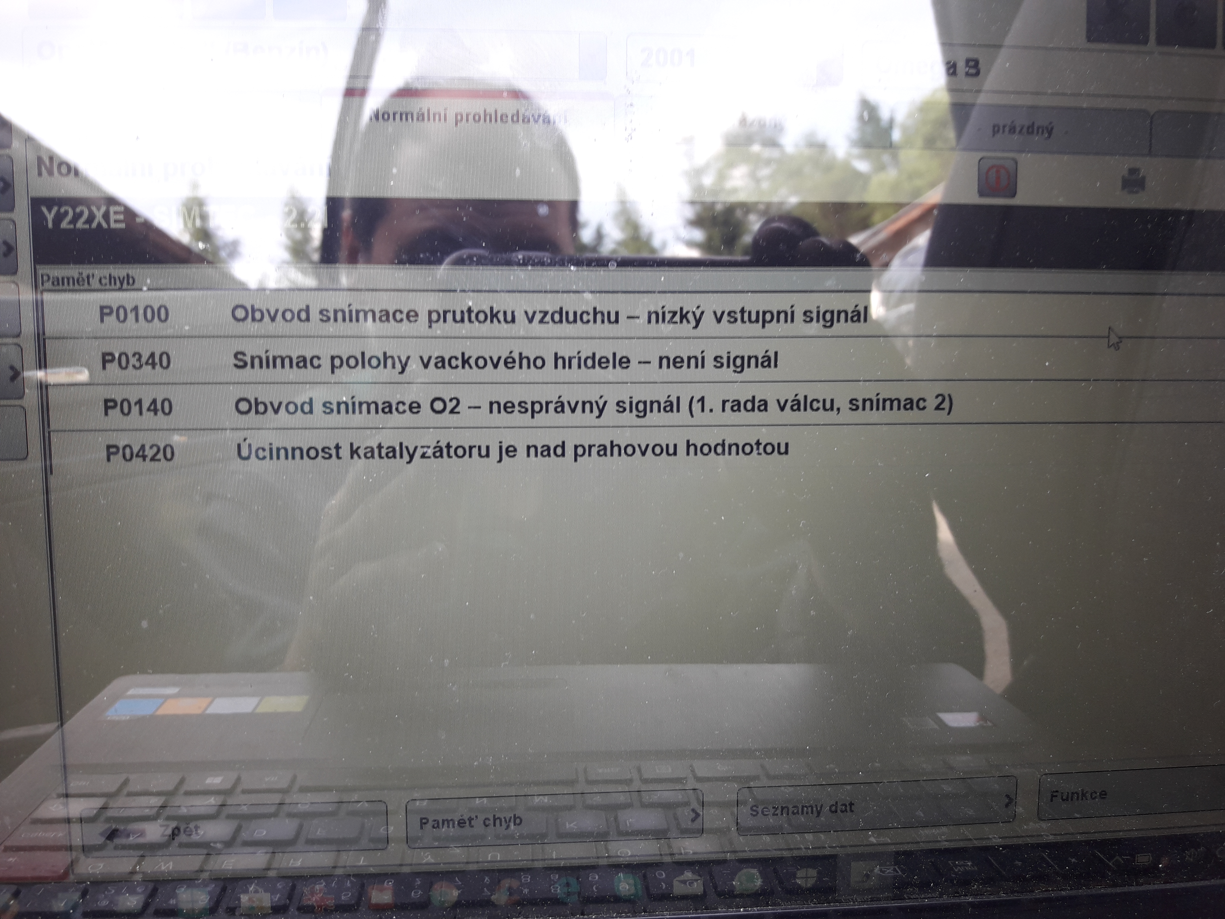

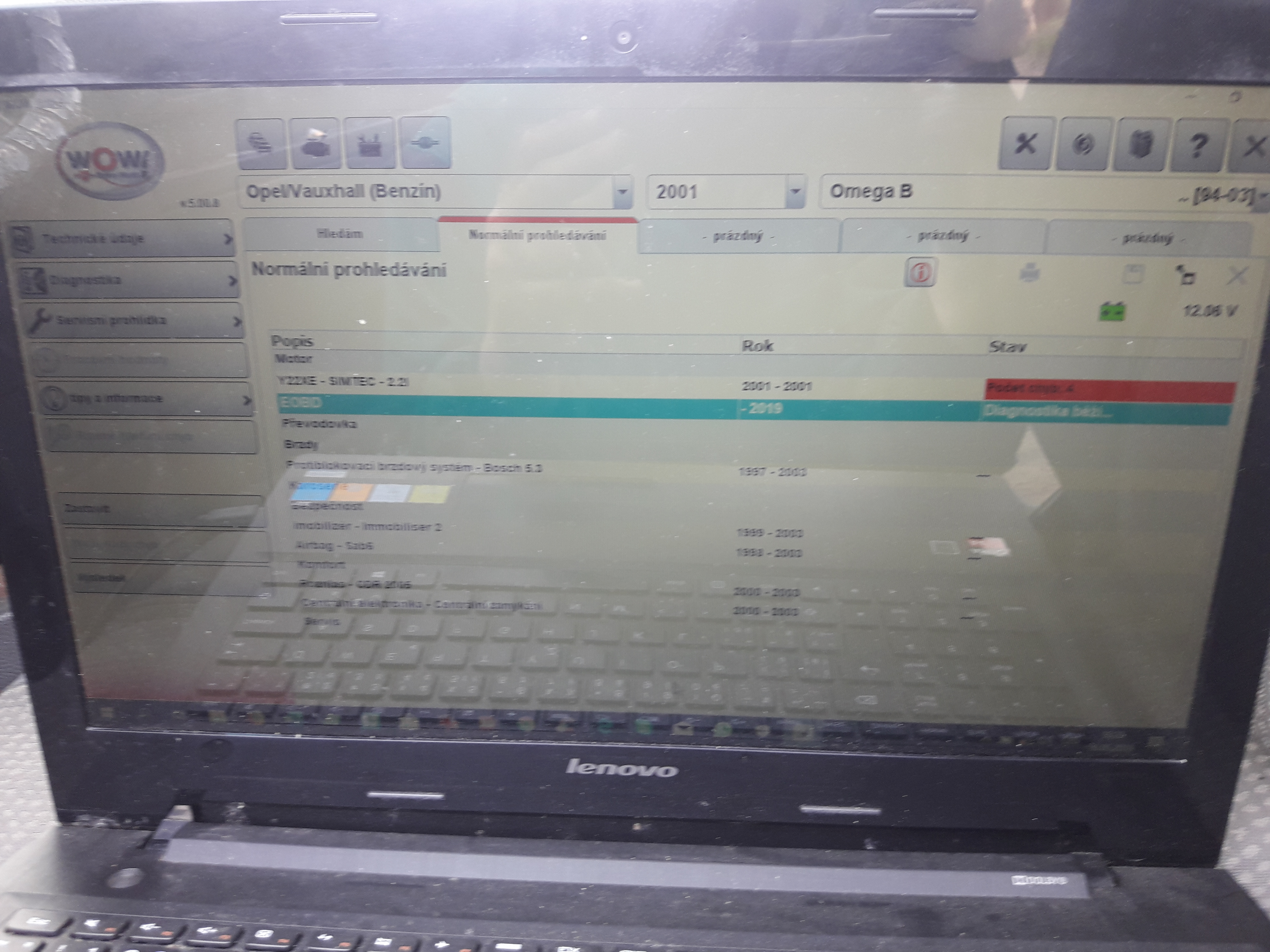

ted jen načíst auto a smazat chyby v ŘJ motoru
