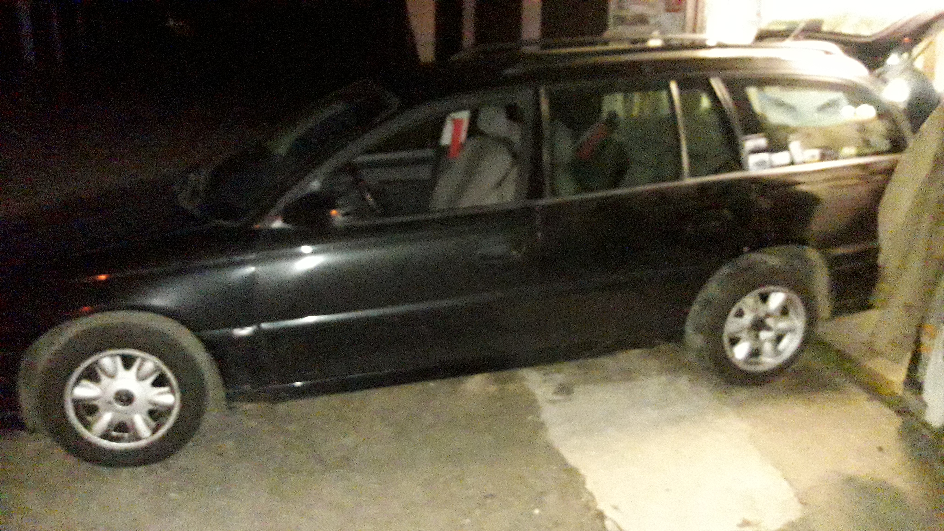

povolit kolo zvednout auto zajistit tak aby na nás nespadlo sundat zadní kolo

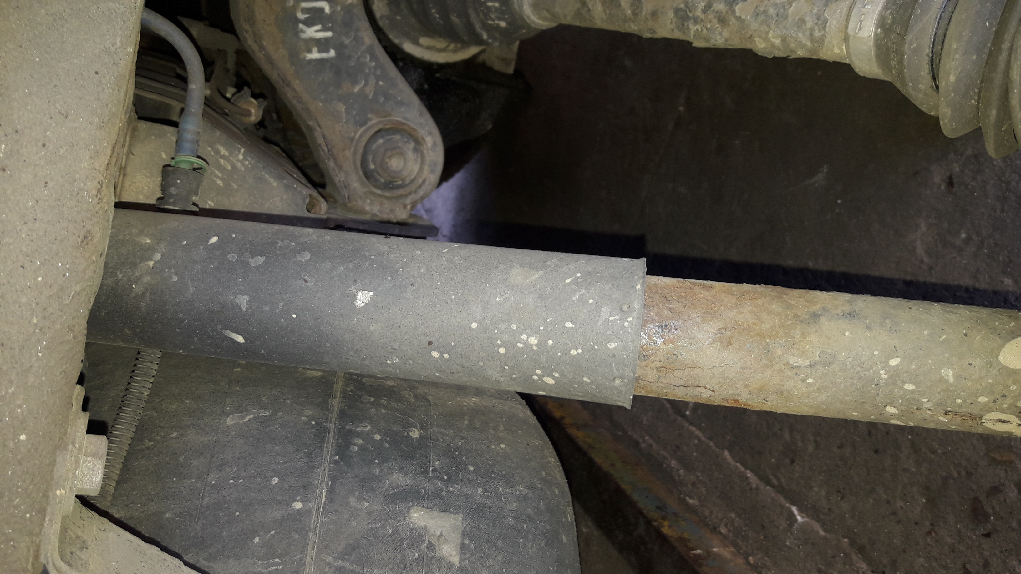

takže sem v podběhu rozřezal umělohmotnou krytku tlumiče vzal pořádnej hasák chyt to za píst tlumiče a majitel vozu si to zvrchu povolil :super:
tlumič de ven
