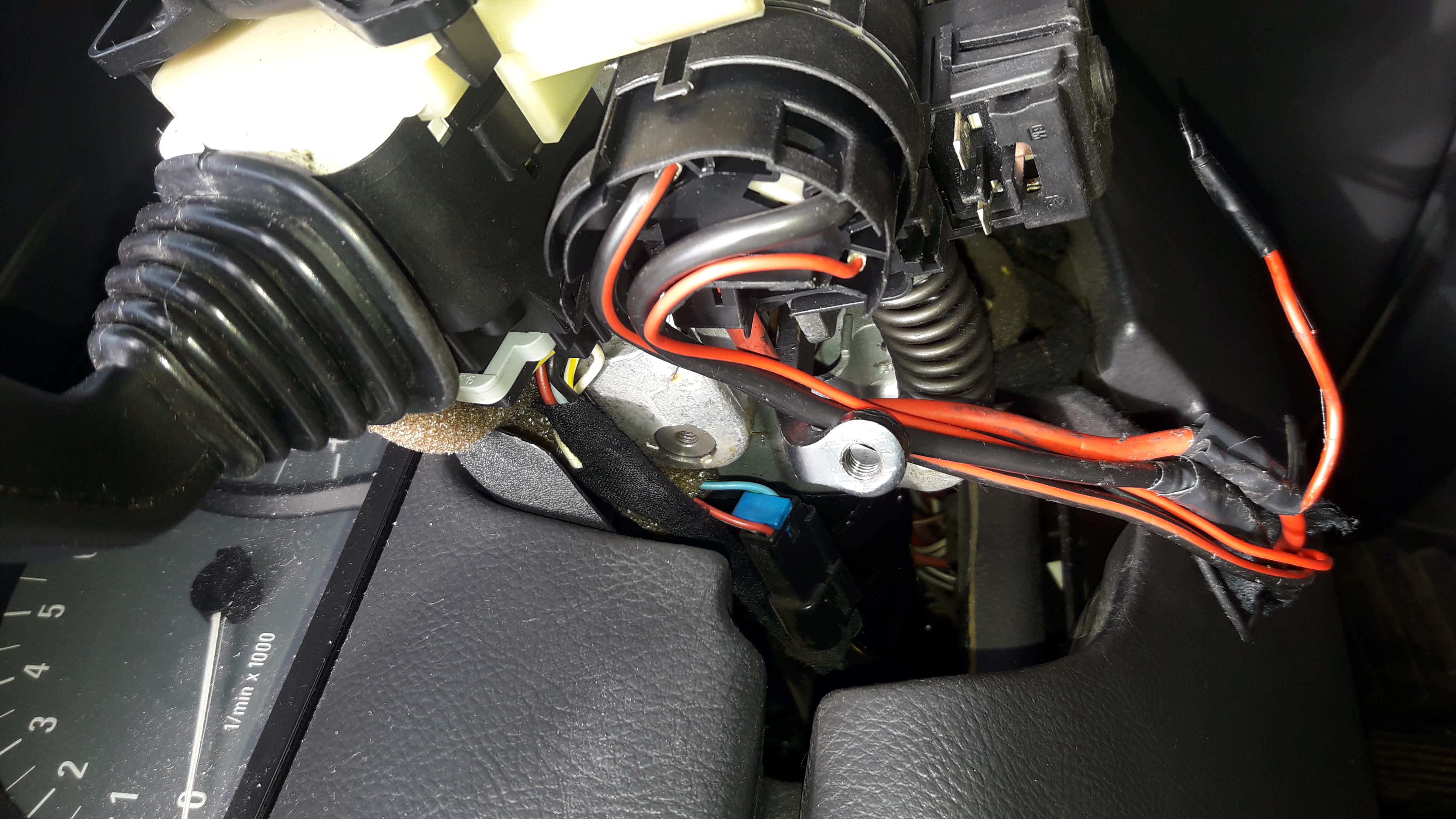

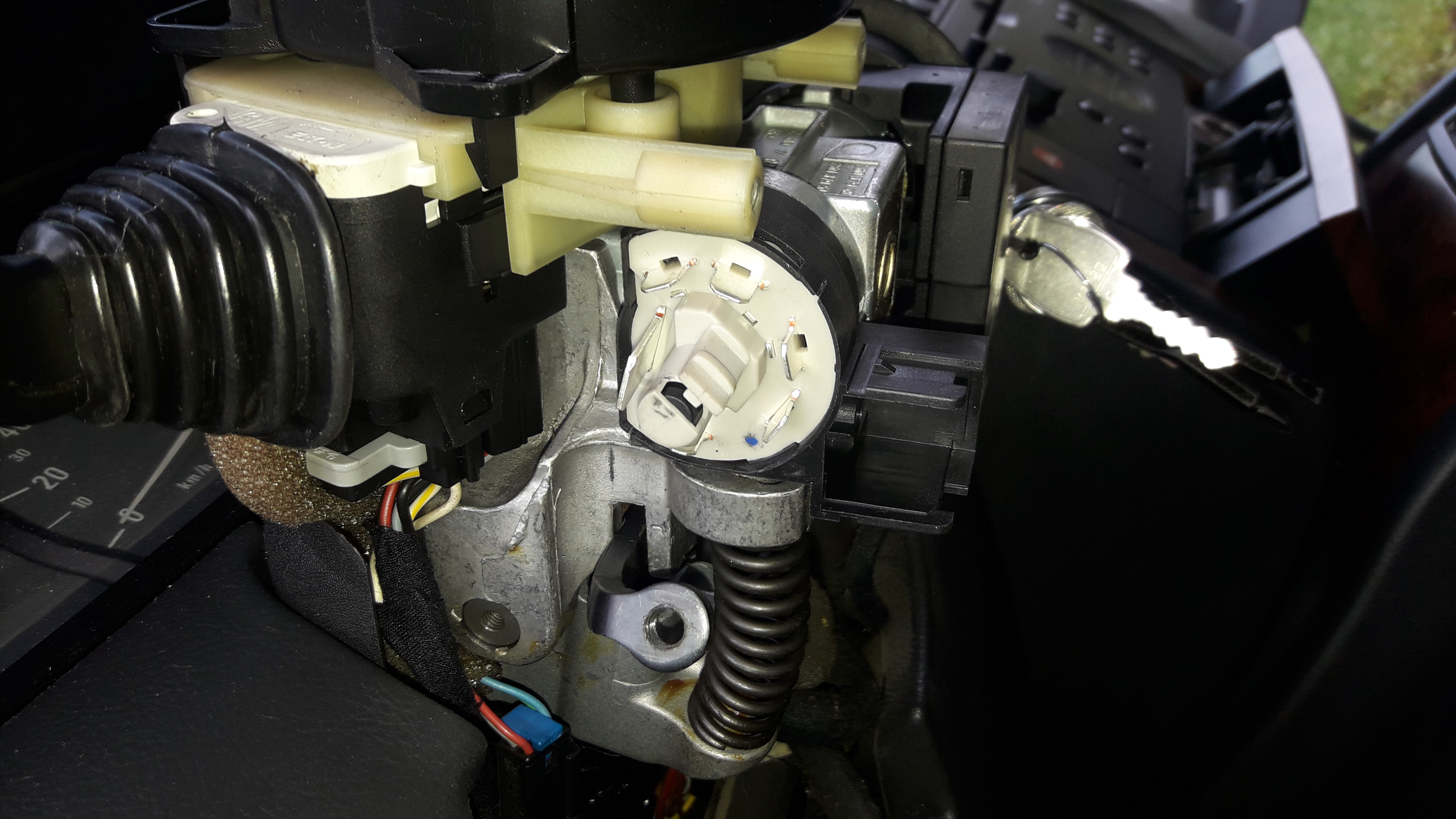

otevřít dveře řidiče sundat plasty u volantu

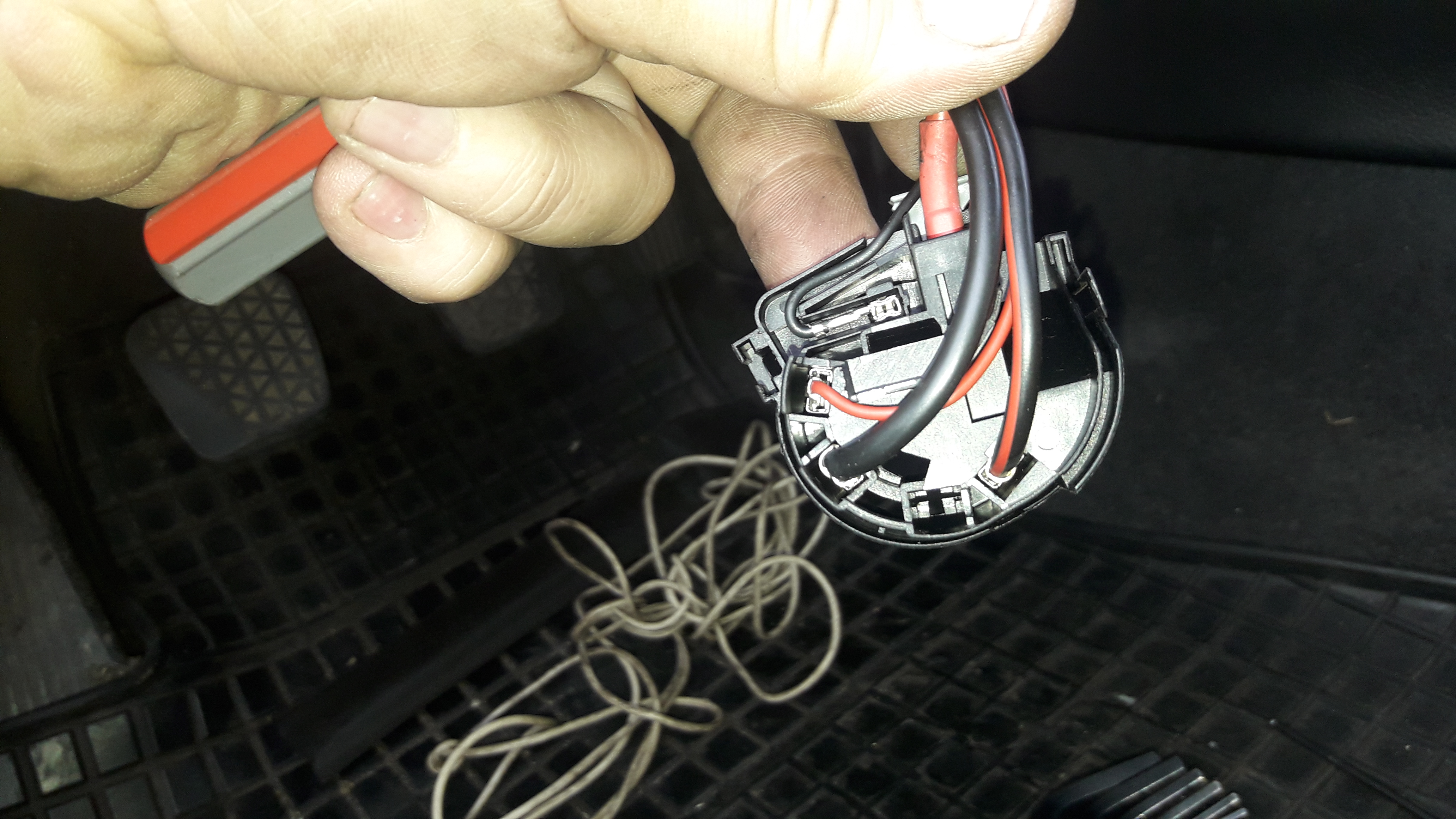

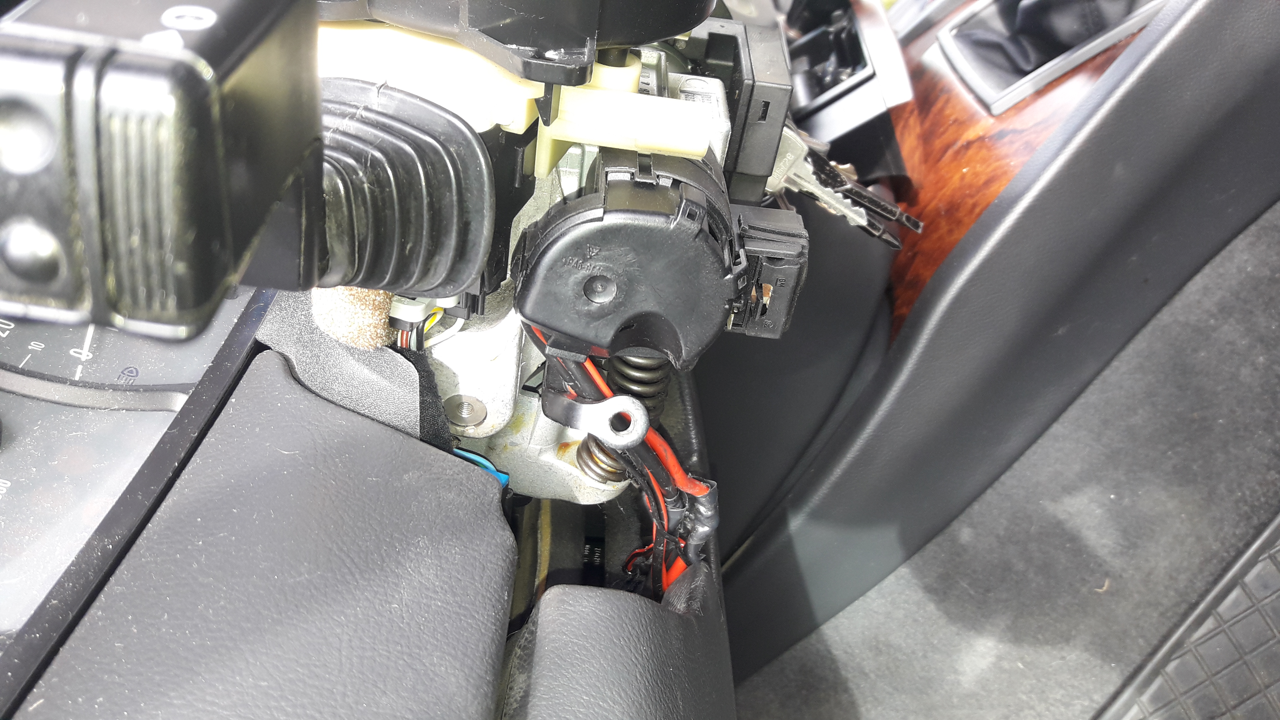

to co potřebujem vyměnit najdem pod páčkou blinkrú

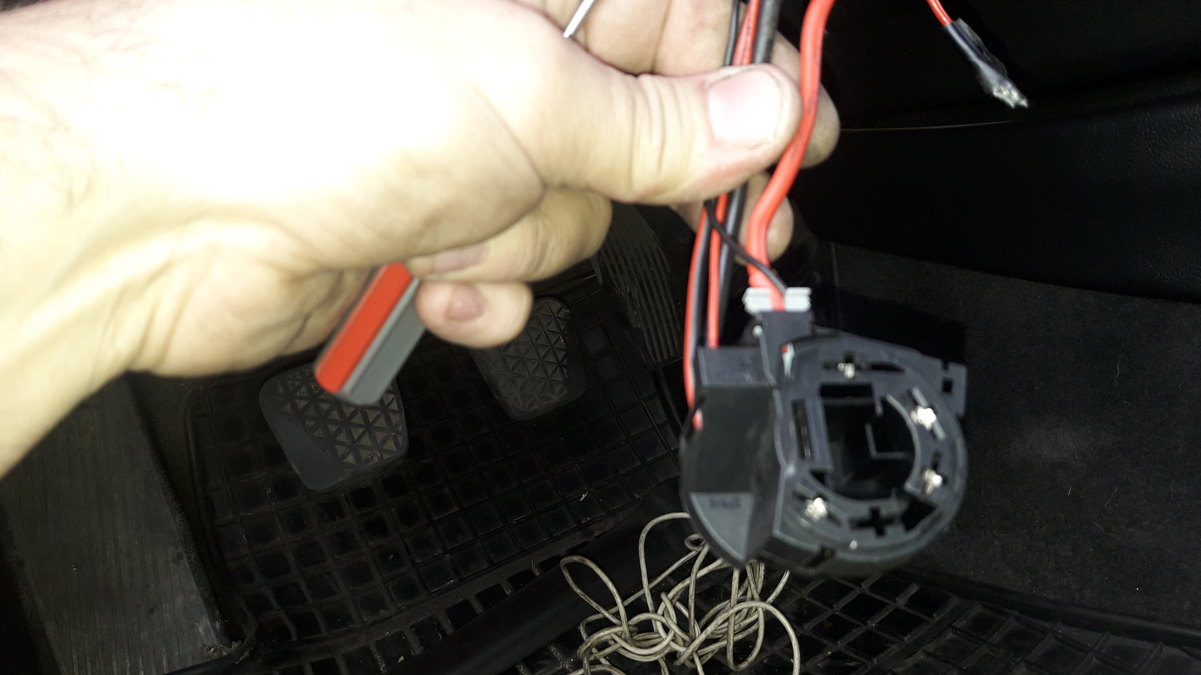

stáhnem konektor ze spínačky mě to moc nešlo pomohl sem si plochým šroubovákem

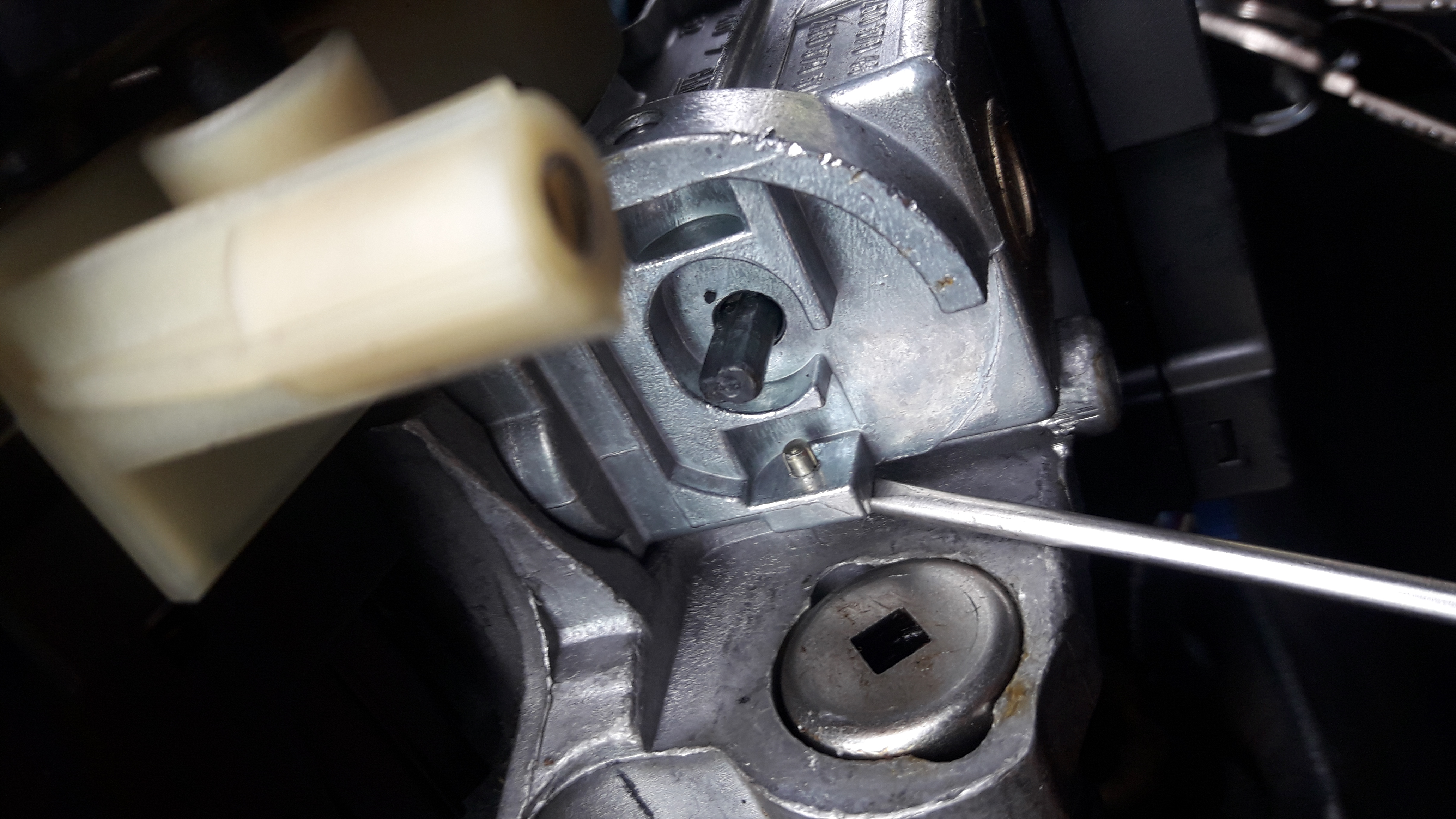

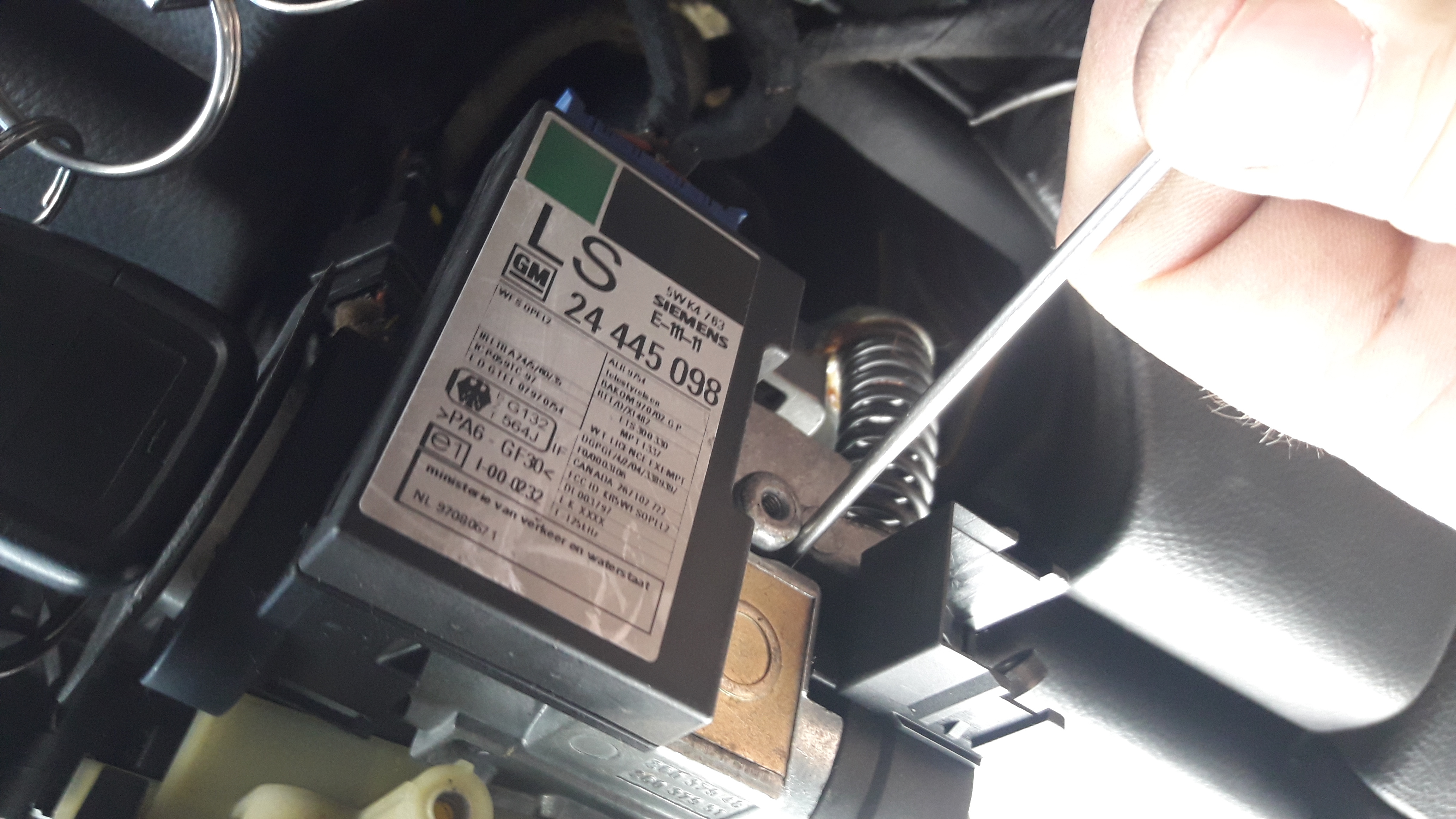

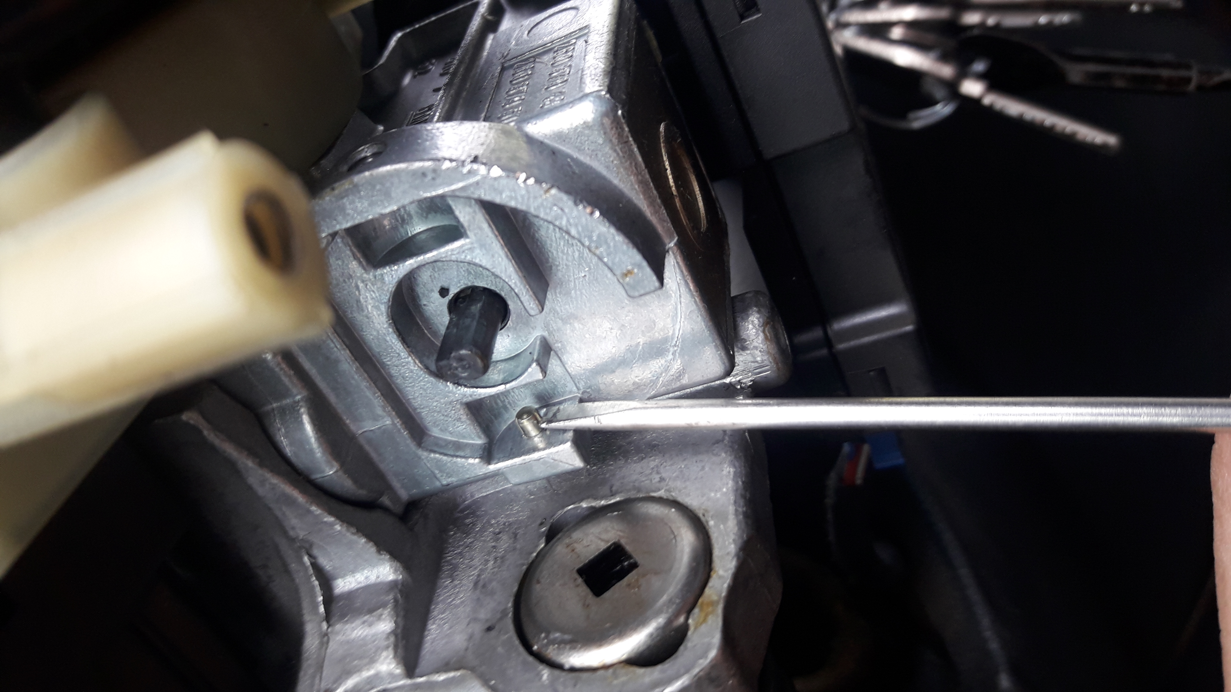

ted je třeba vyndat samotnou skřínku tu drží jeden červík a ze zadu zasouvací čep
červík sem povolil ale nepřišel sem na to jak rozumě odjistit ten čep takže kapku síla a zabrat do boku a šla ven
ted si zasunem ten čep

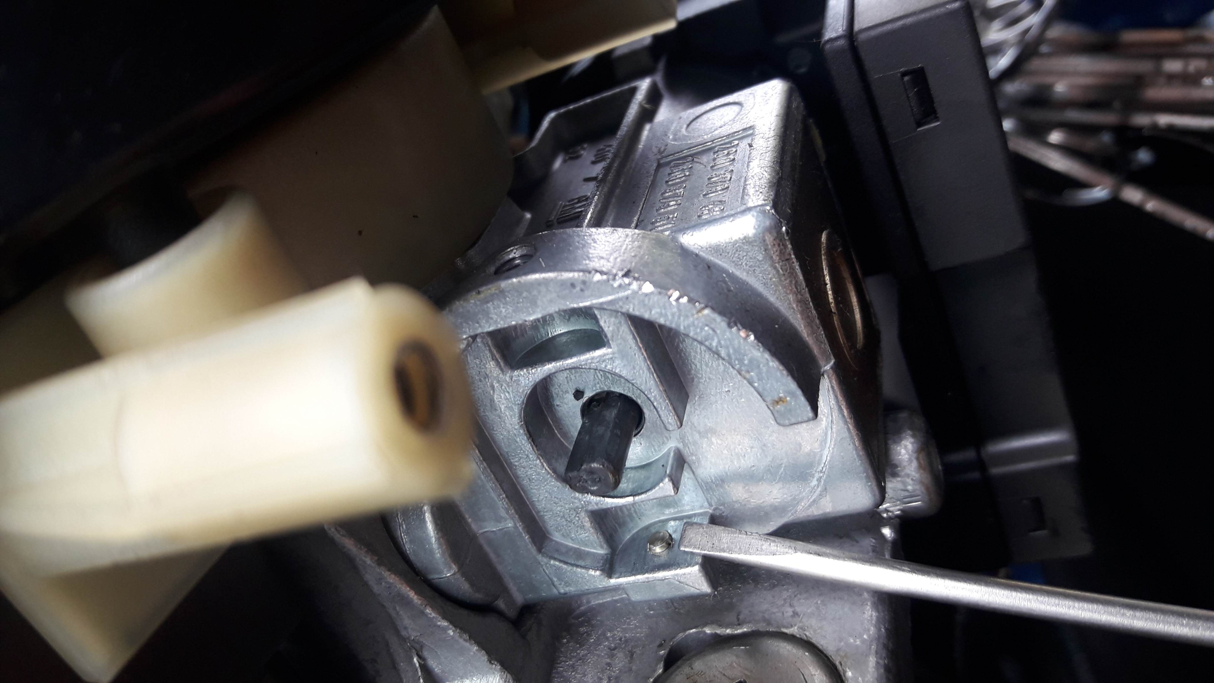

ted vemem novou spínačku nasunem do spínačky

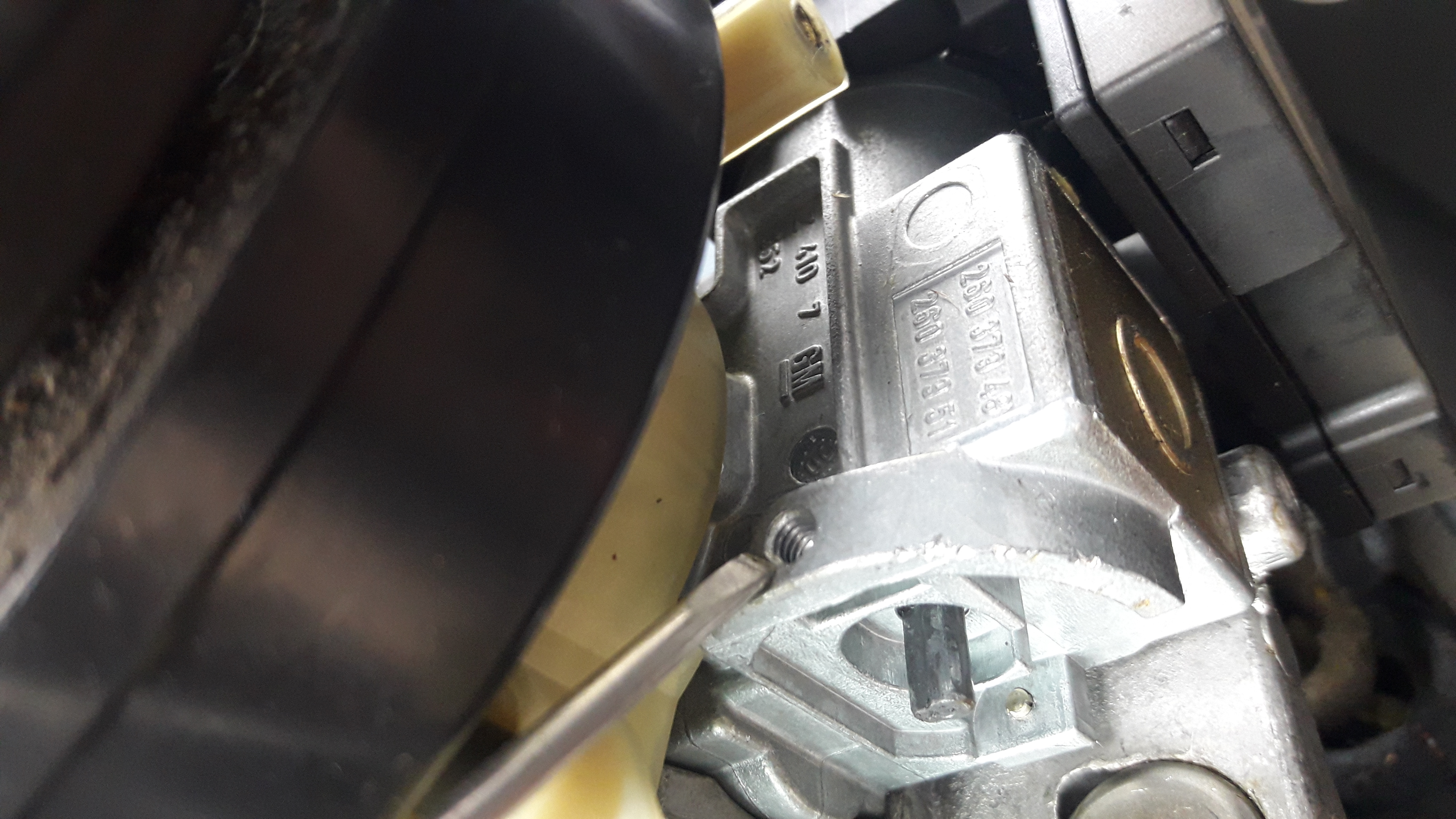

ted to chce kapku trpělivosti a slabší plochý šroubovák kterým zatlačíme ten výsuvný zadní čep
po té co se nám to podaří ze zadu zajistit utáhnem i červík zpředu
ted si nacvaknem konektor a pokud sme sundali i tu krytku nacvakneme jí zpět
ted si zkusíme zda spínačka dělá co má pokud ano namontujem plasty okolo volantu a máme hotovo :super: :opel:
