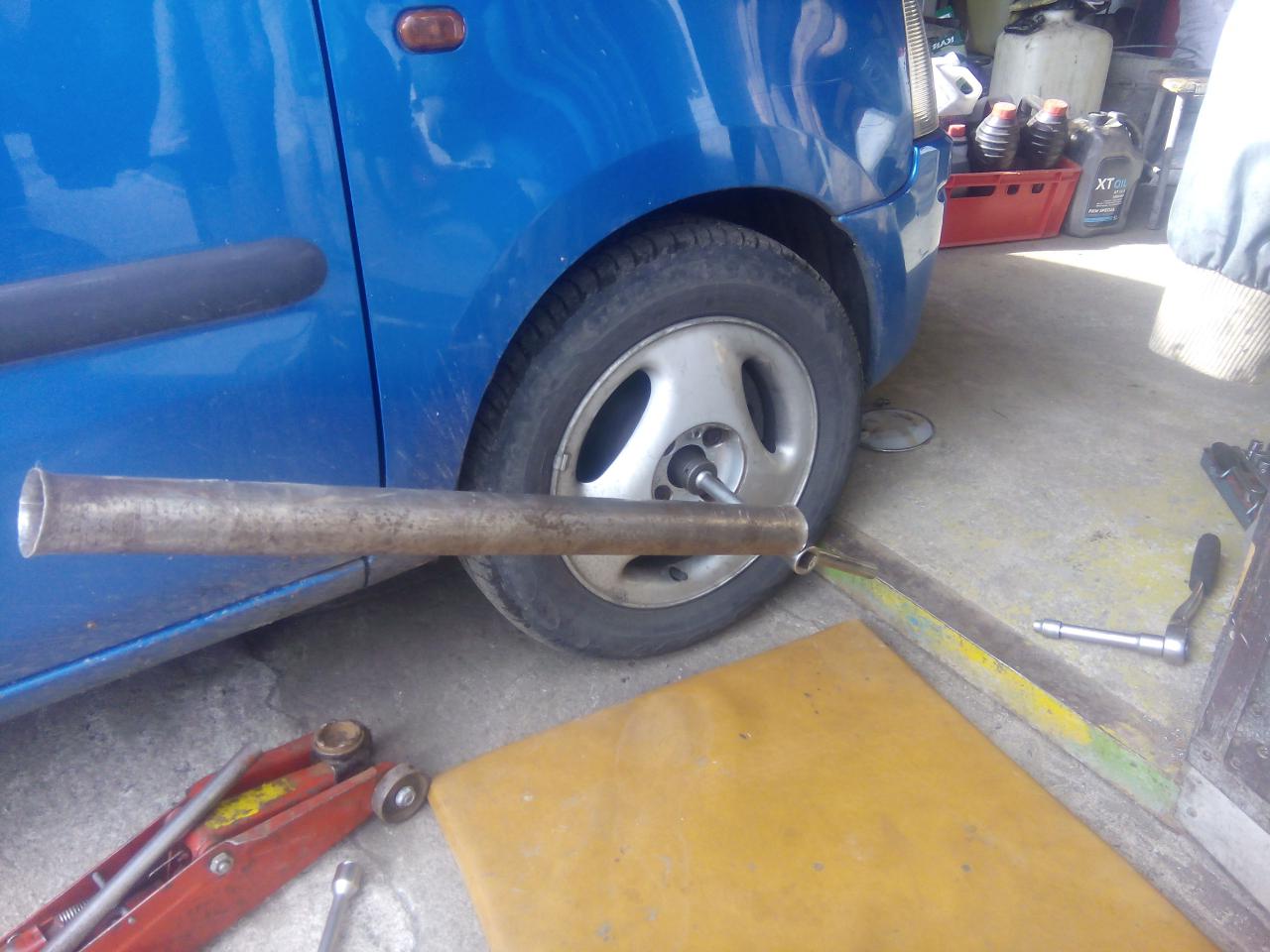

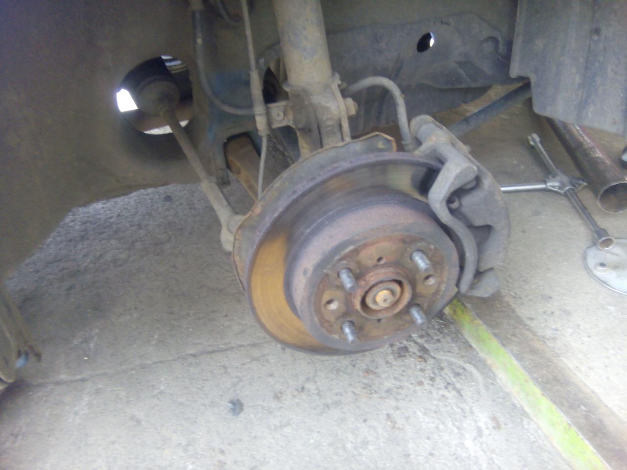

sundat pokličku z elektronu a povolit středovo matici kola

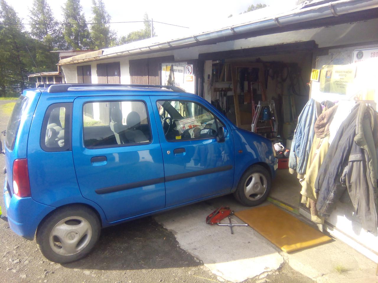

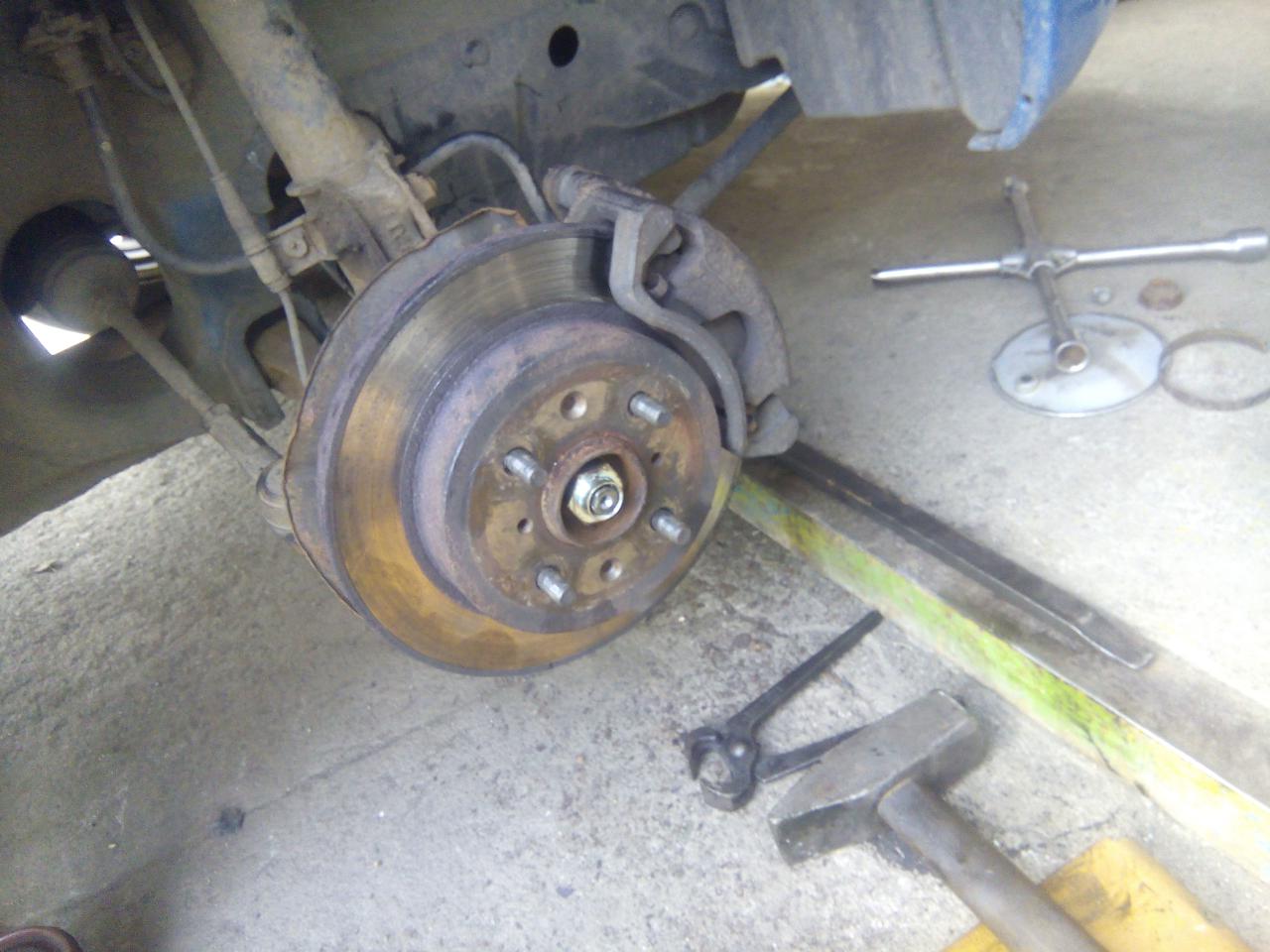

povolit kolo,zvednout auto,podložit tak aby na nás nespadlo,sundat kolo

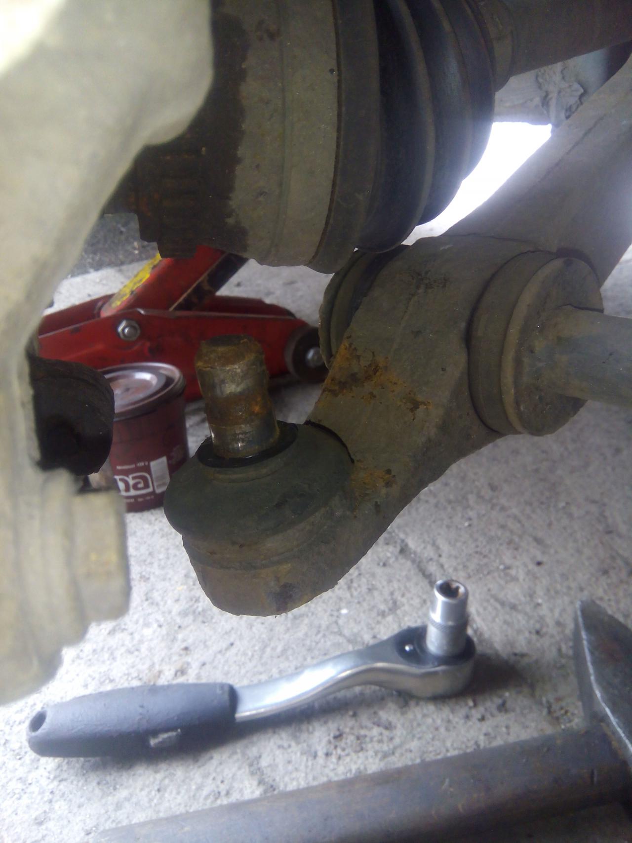

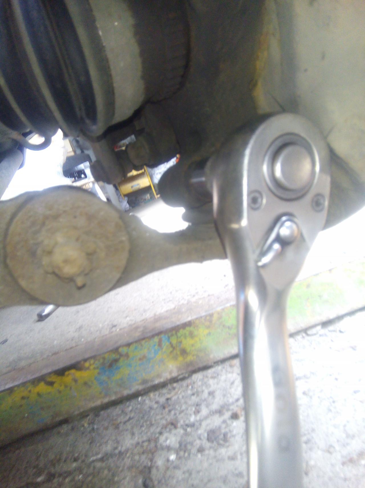

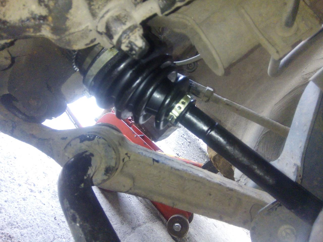

povolíme šroub co zajištuje spodní čep v těhlici
vyháknem čep z těhlice

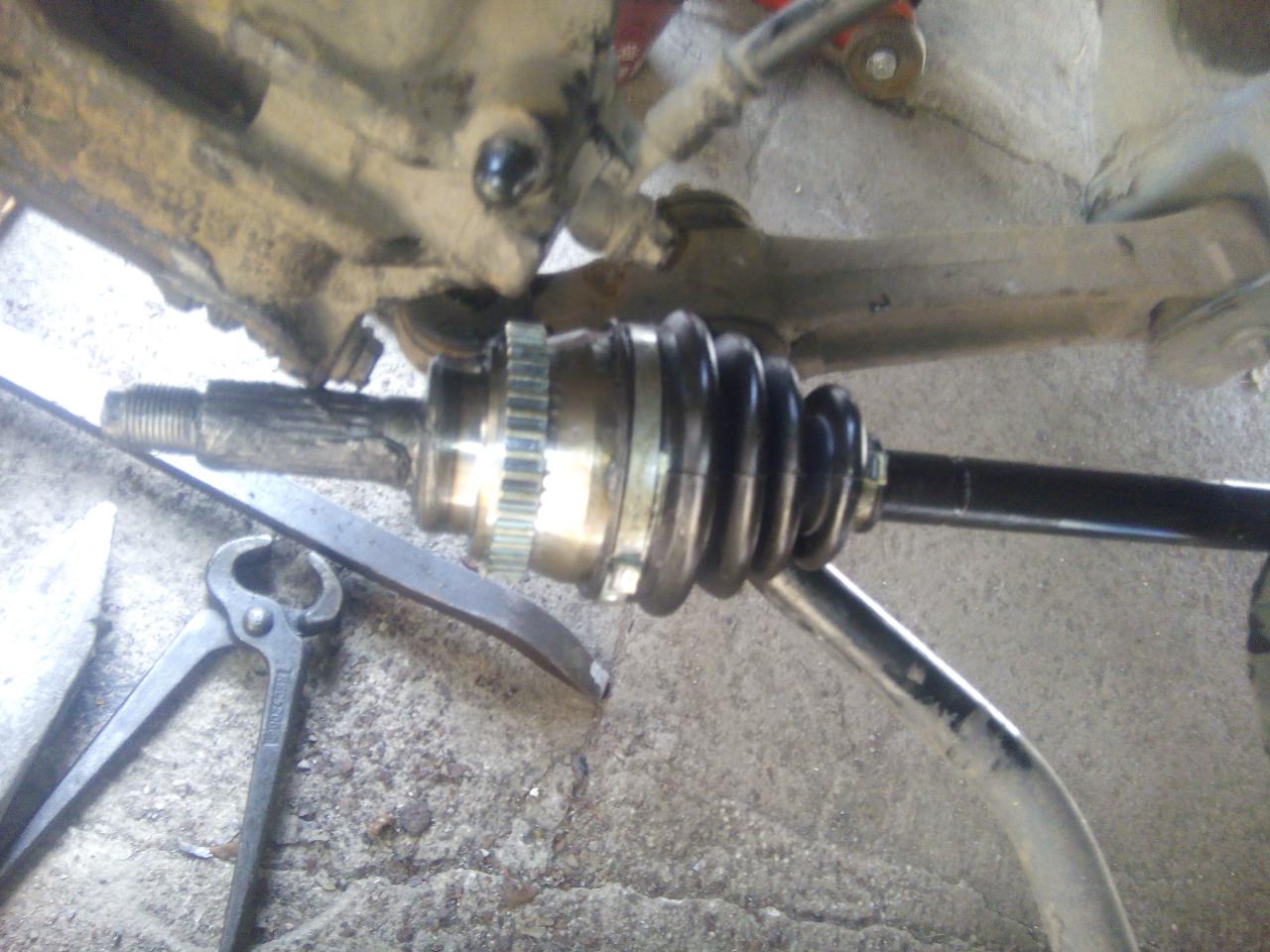

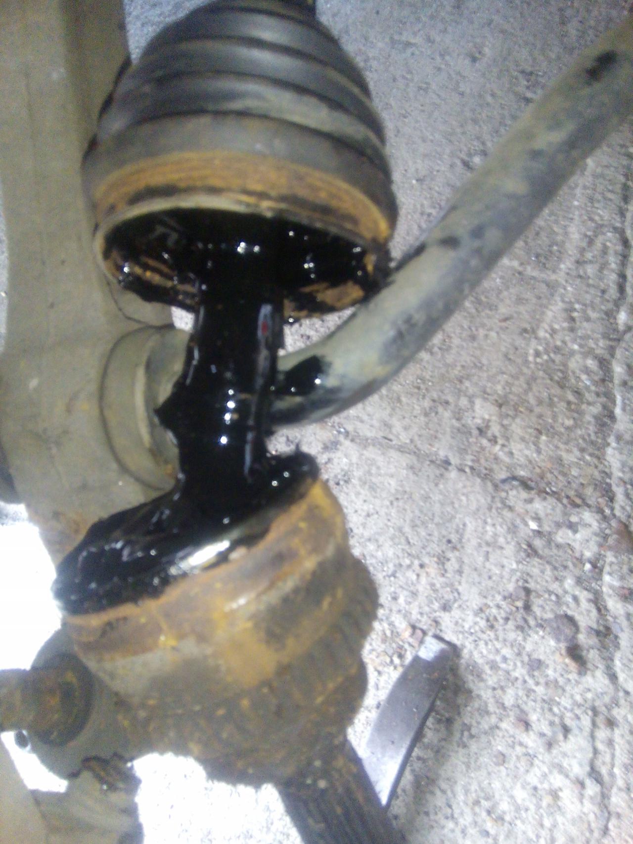

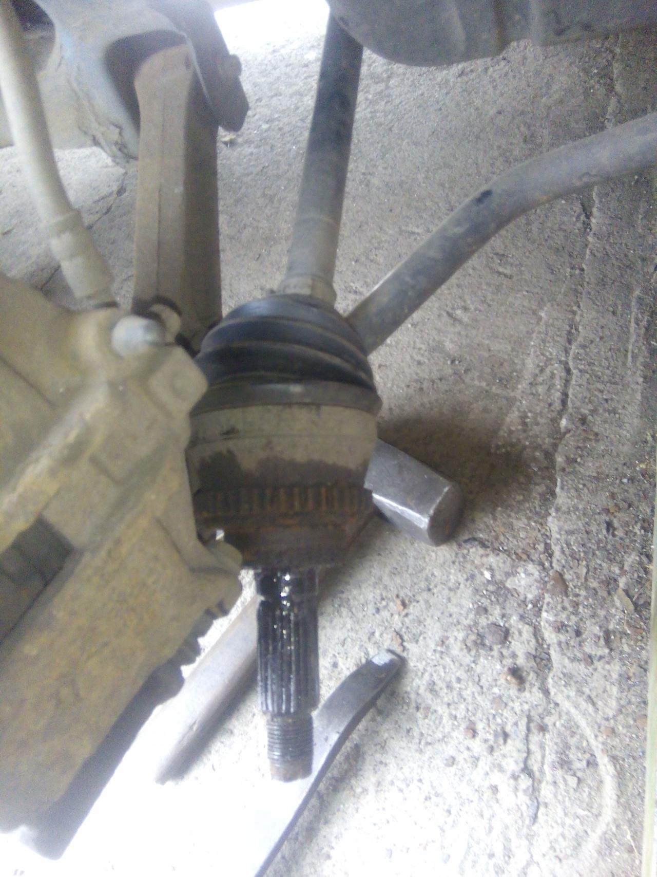

ted si poloosu i s homokloubem vytáhnem z těhlice
odjistíme manžetu a stáhnem z homokloubu

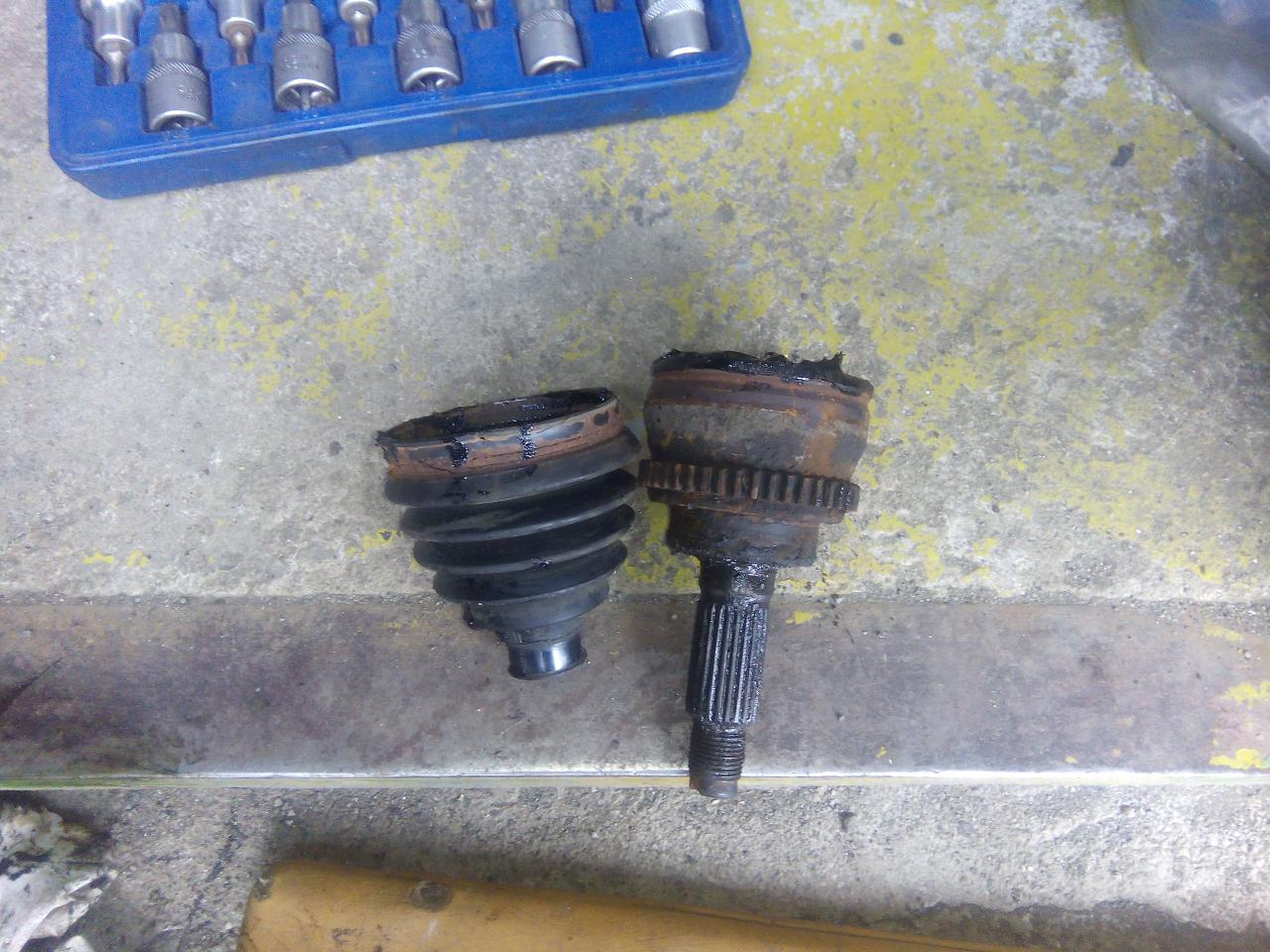

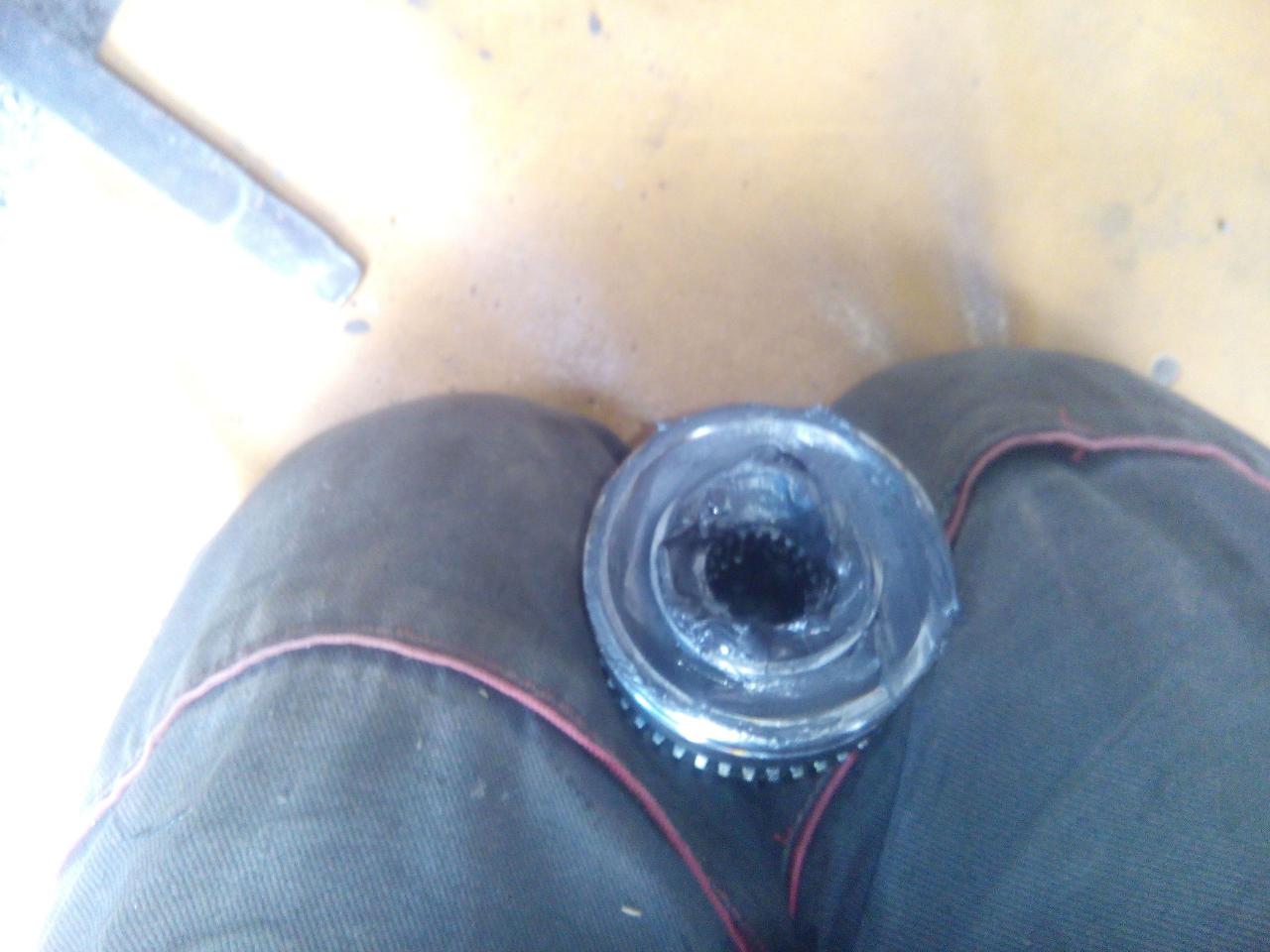

ted sklepnem homokloub z poloosy a stáhnem manžetu

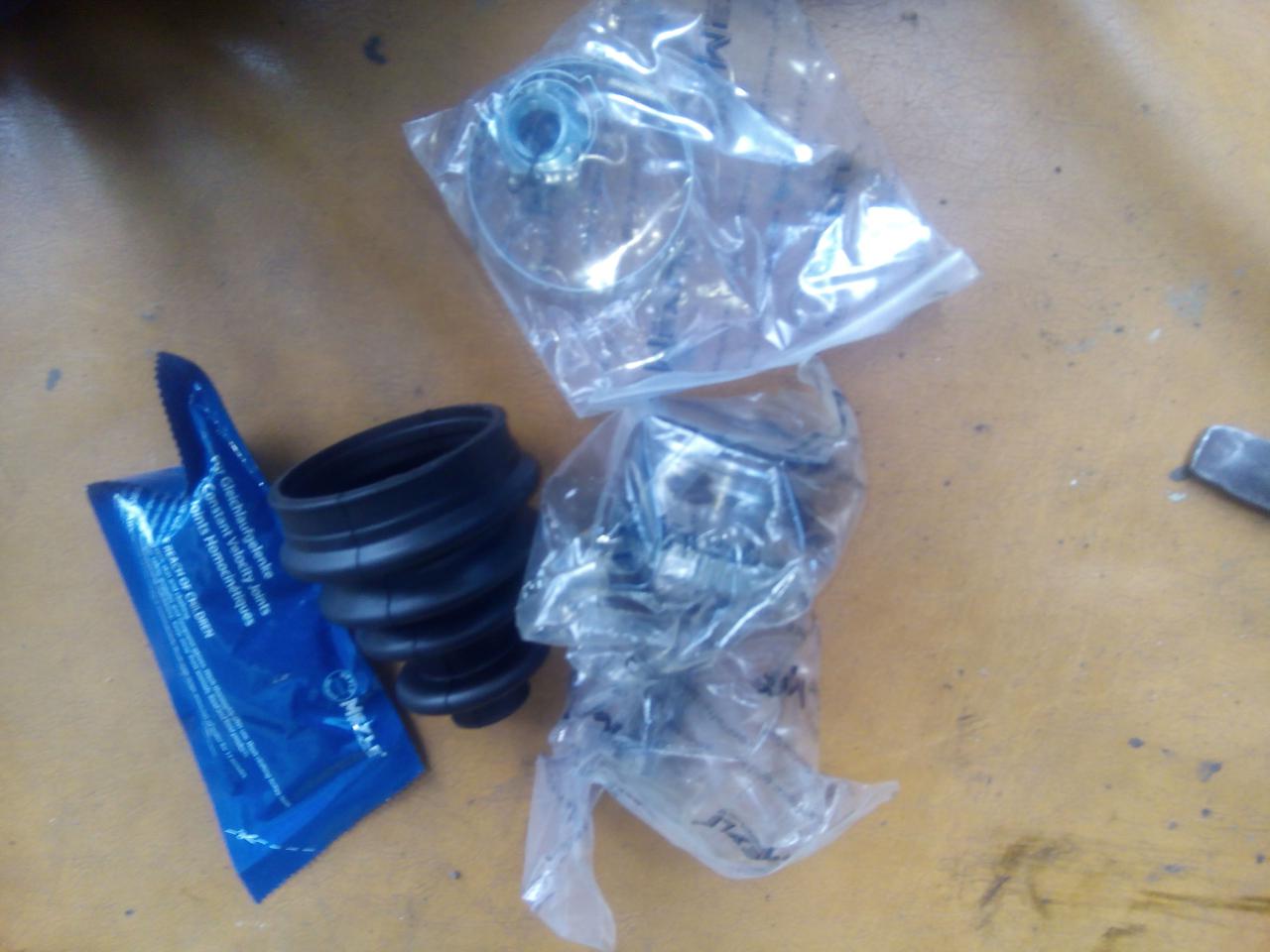

připravíme si novou sadu s homokloubem
navlíknem na poloosu novou manžetu
naplníme nový homokloub novým mazivem pokud máme stáhnem z konce poloosy starou pérovou pojistku a dáme novou
naklepnem novej homokloub,natáhnem přez něj manžetu a zajistíme sponama
