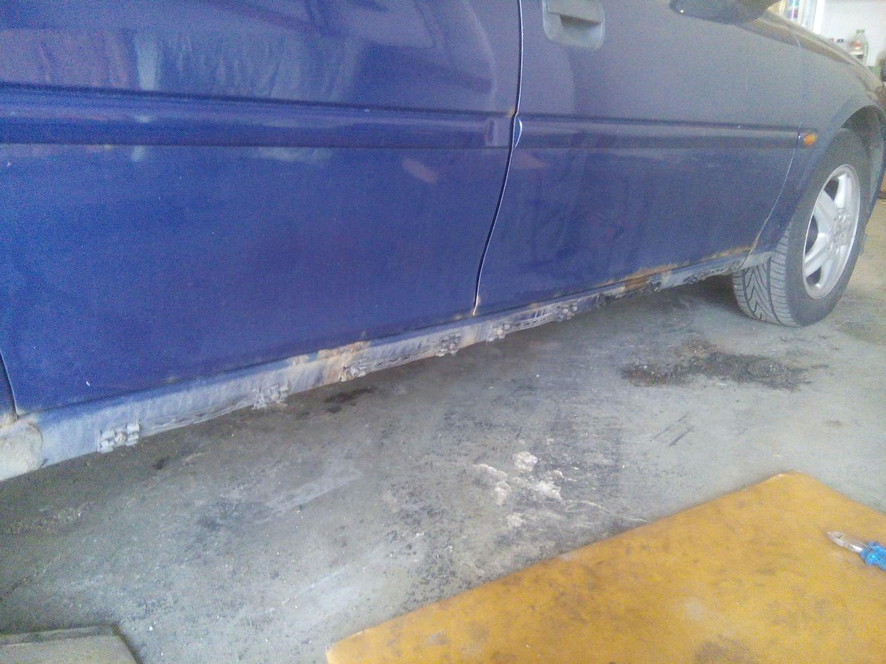

Příspěvek od p.s. » čtv 21. úno 2019 21:15:21

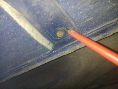

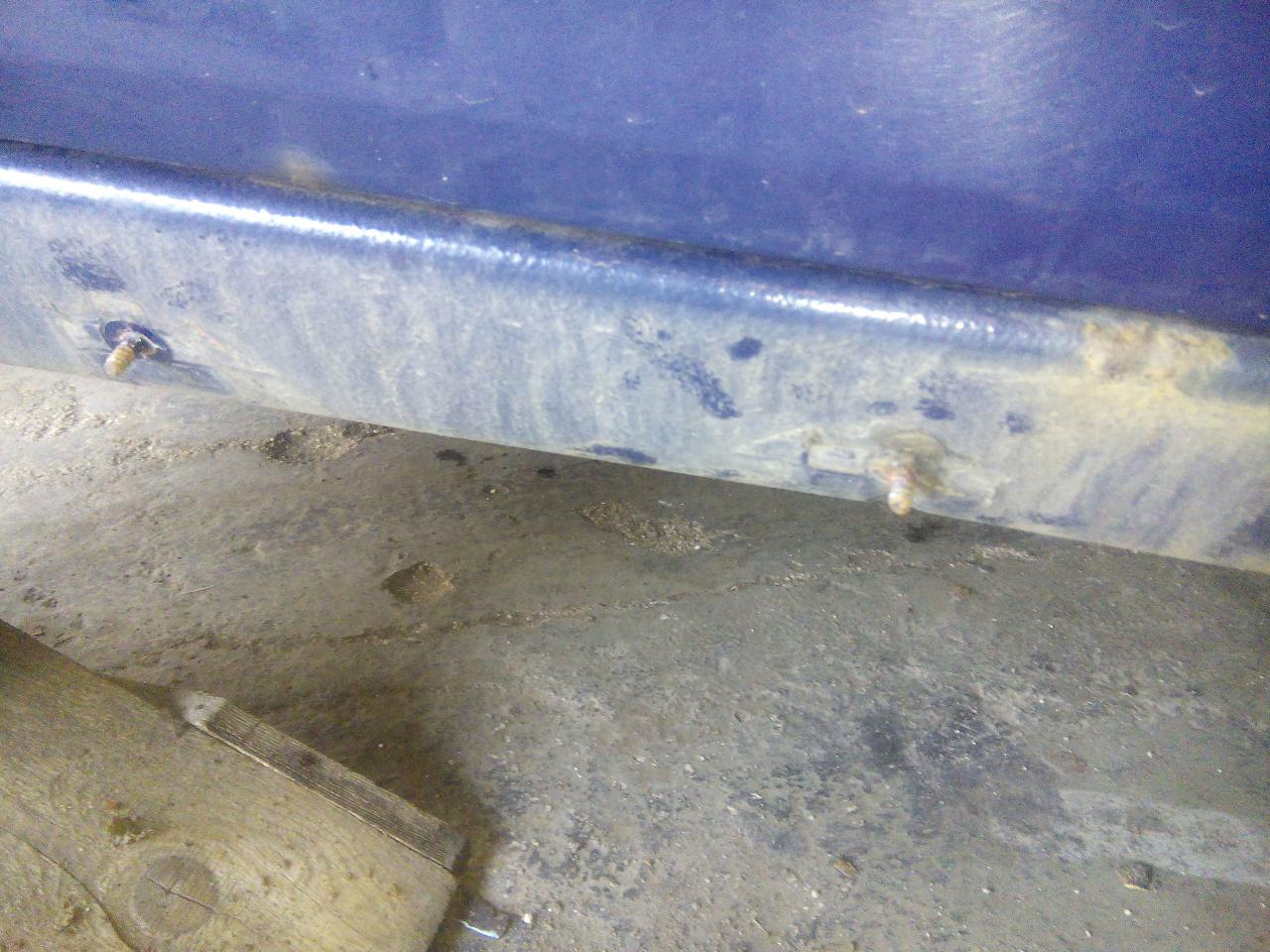

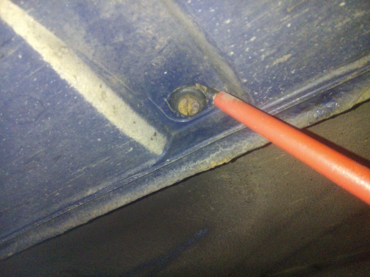

prah je nacvaklej v umělohmotných držácích a je zajištěn ze spoda a z boku od předního i zadního kola plastovými trny
vycvaknem ze spoda veškerý zajištění,pokud je to ještě originál vyklepnem dovnitř tu zajištovací tyčku a pak trn vycvaknem ven

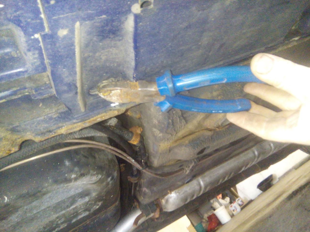

pokud už tam někdo nacpal třeba šroub tak já se stim peru za pomoci stranových štípaček :idea:

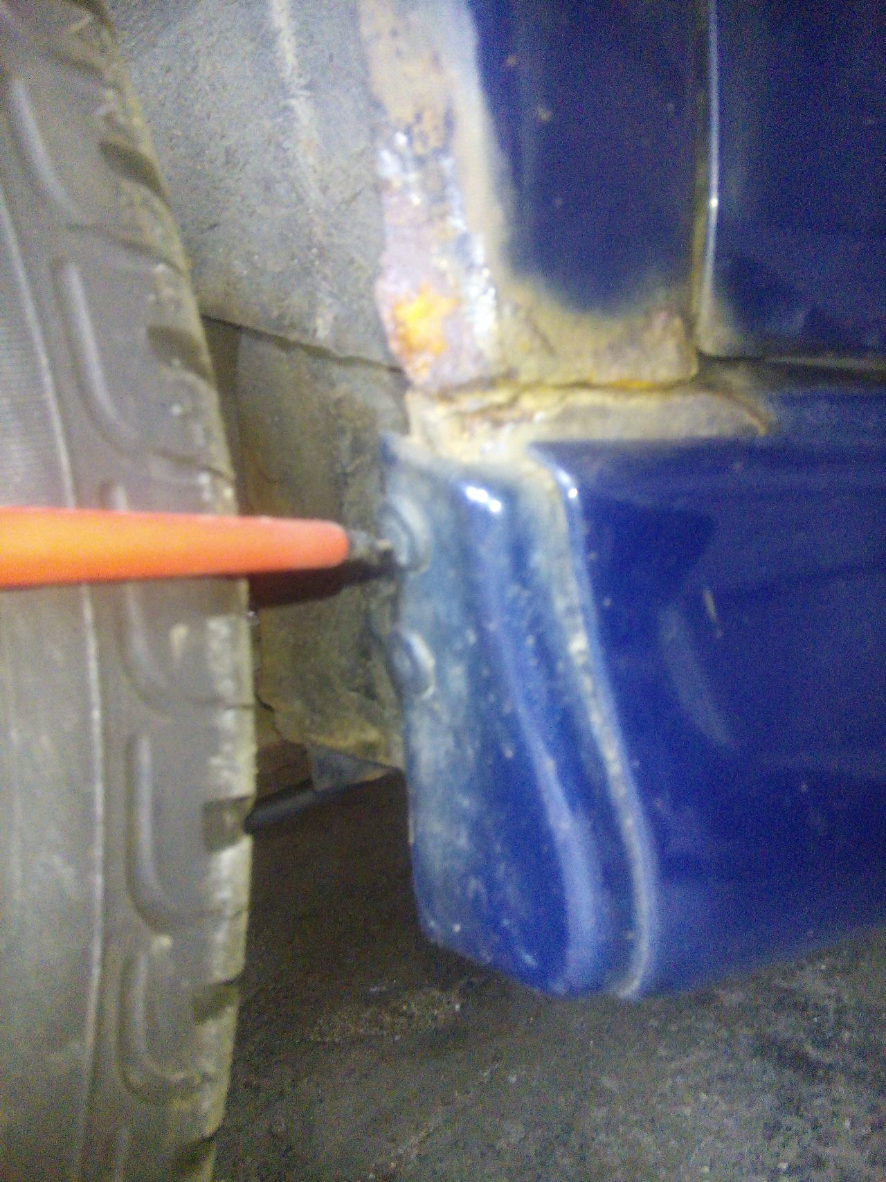

pak vycvaknem trny co to drží z boku

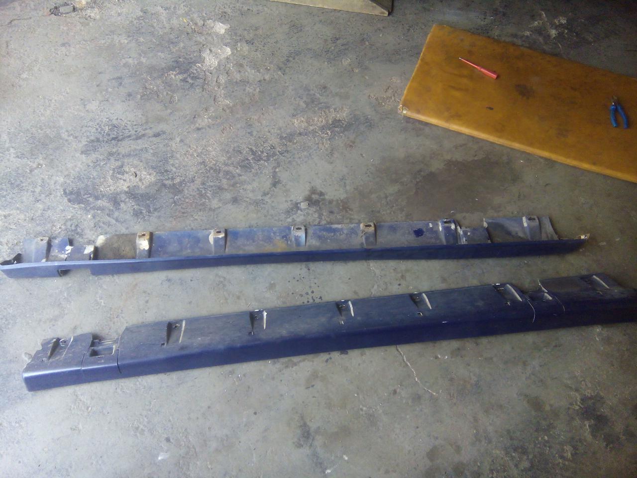

ted de ten plast dolů

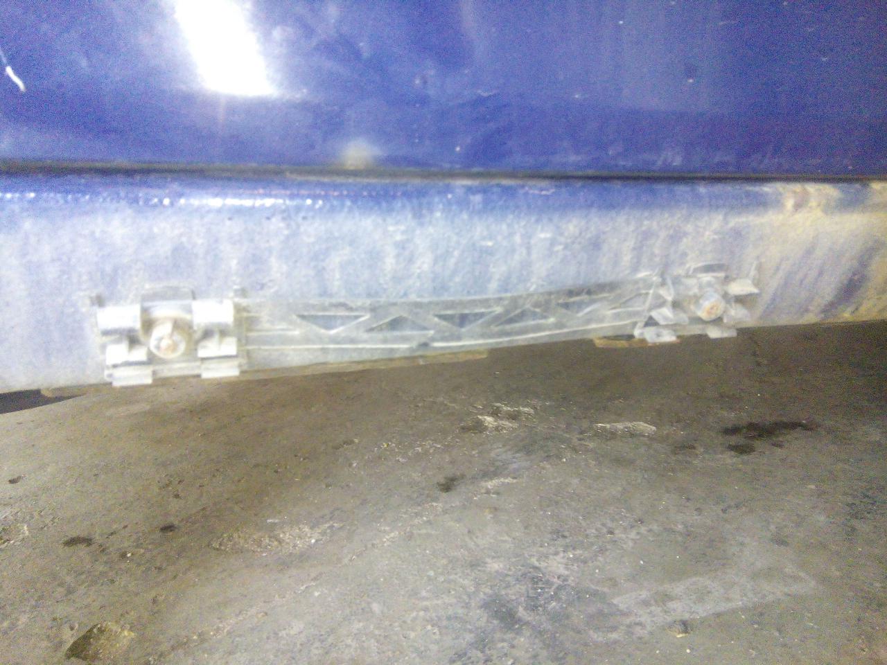

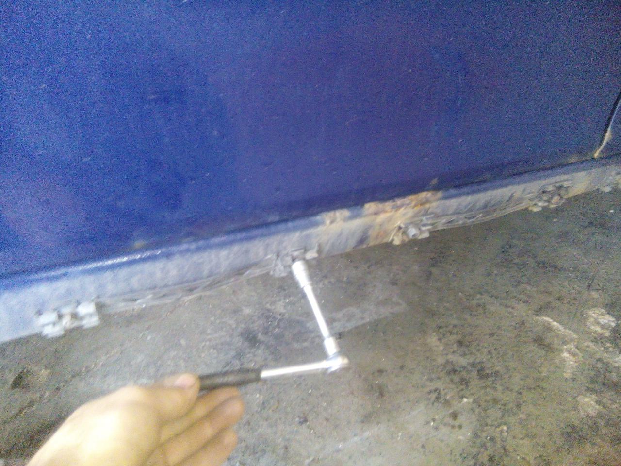

pod plastem sou ke kastli chyceny plastové držáky
ty taky zdemontujem :idea:

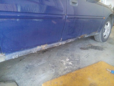

tak a ted už si stim prahem můžem dělat co chcem
bud vyměnit nebo ošetřit rezavá místa :idea: :thumb:
