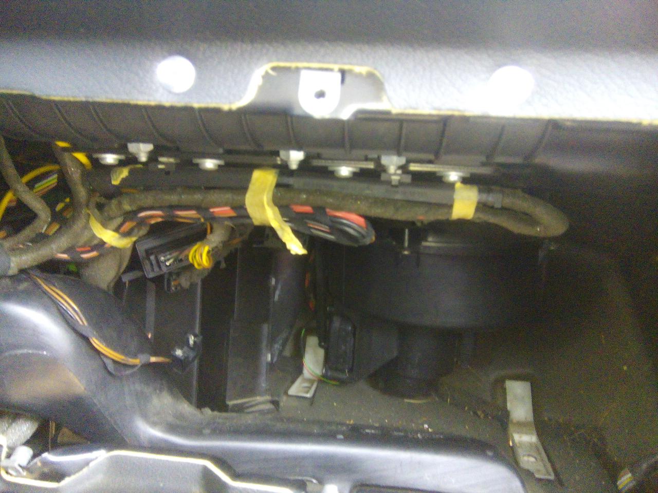

otevřít dveře u spolujezdce,
je třeba demontovat schránku u spolujezdce
otevřem kastlík a povolíme tři šrouby co drží kastlík z vrchu
zavřem kastlík a povolíme tři šrouby co drží kastlík ze spoda
kastlík povytáhnem ven a odpojíme z boku konektor osvětlení vyndáme kastlík ven z vozu a dáme stranou
odpor se nachází vlevo od vnitřního větráku za kabinovým filtrem - přístup jak k penězům je třeba ho i s konektorem vycvaknout a vytáhnout si ho ven
ted si odpor vycvaknem z konektoru a dem s nim na ponk
ted je třeba odštípnout nefunkční tepelnou pojistku
poté opilujem úchyty pro tepelnou pojistku tak aby to šlo cínem sletovat,dáme novou tepelnou pojistku,já jí nandal za ty zobáčky,ty secvakl kleštěma aby se to ani nehlo a vše prolil cínem
na takto opravený předřadný odpor nacvaknem konektor a namontujem ho zpět do auta
poté nandáme kastlík,z boku připojíme konektor k lampičce,zasuneme a uchytíme kastlík
a máme hotovo :yah:
