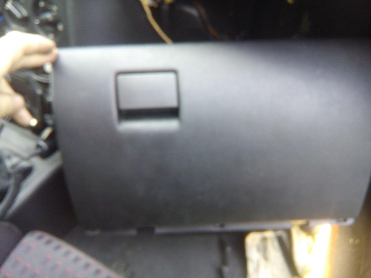

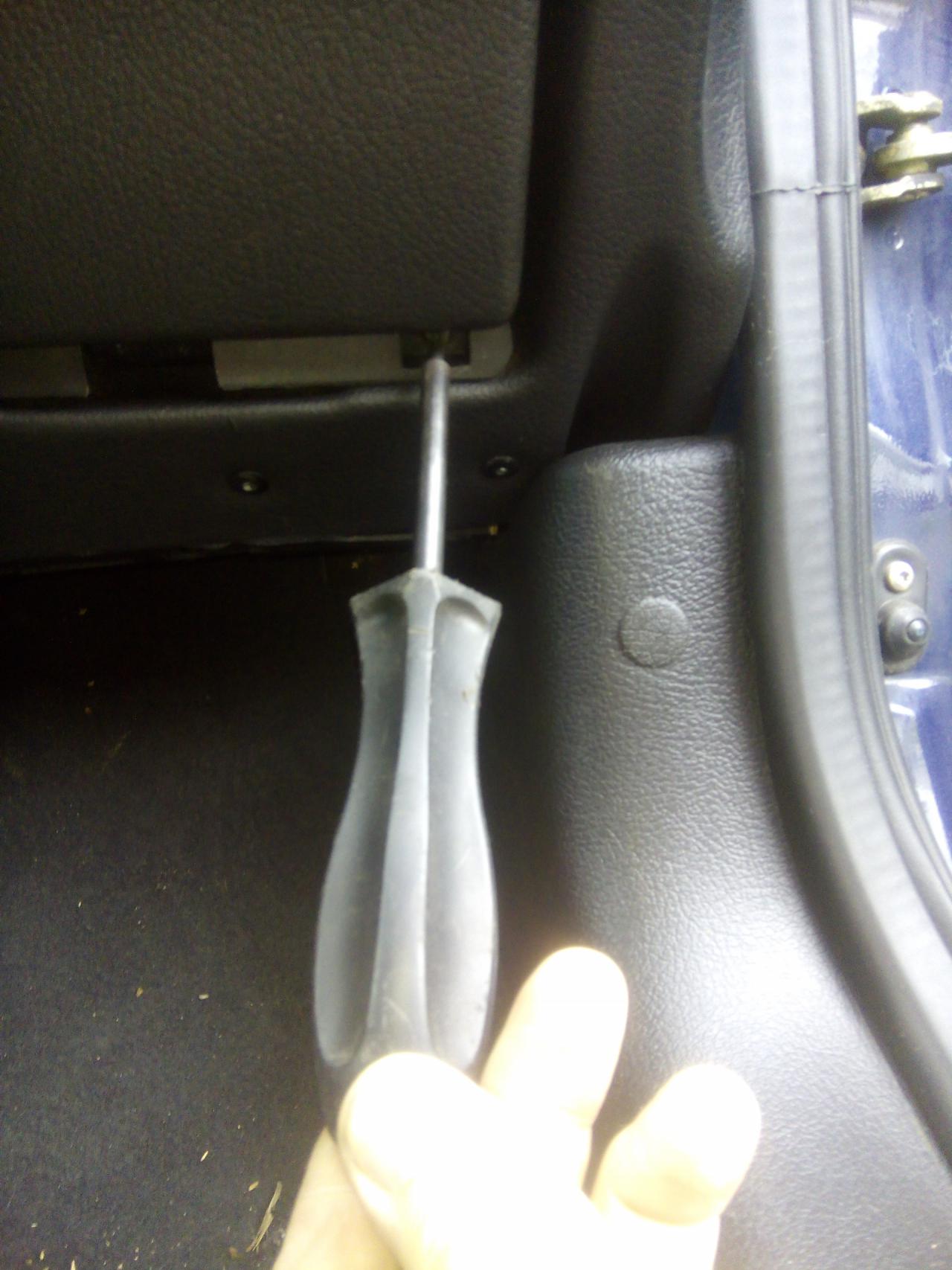

otevřít dveře u spolujezdce,
je třeba demontovat schránku u spolujezdce

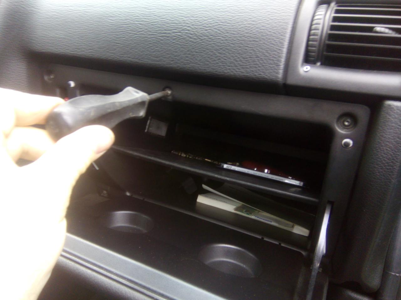

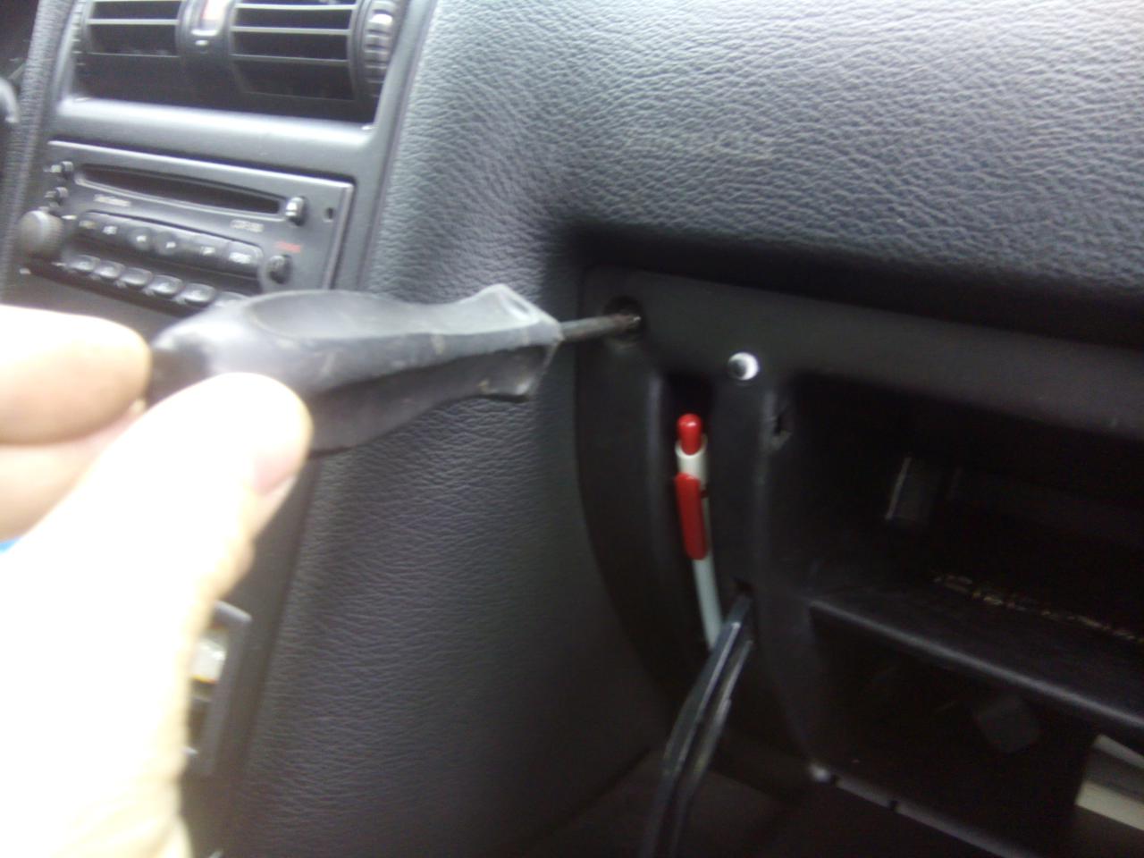

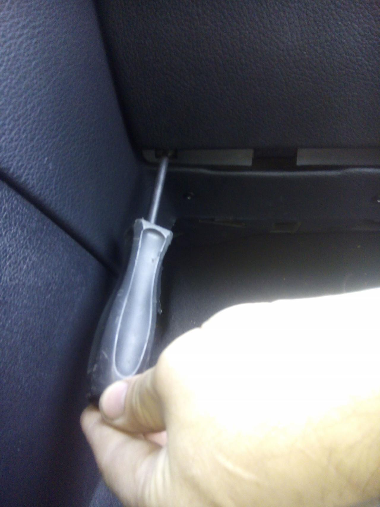

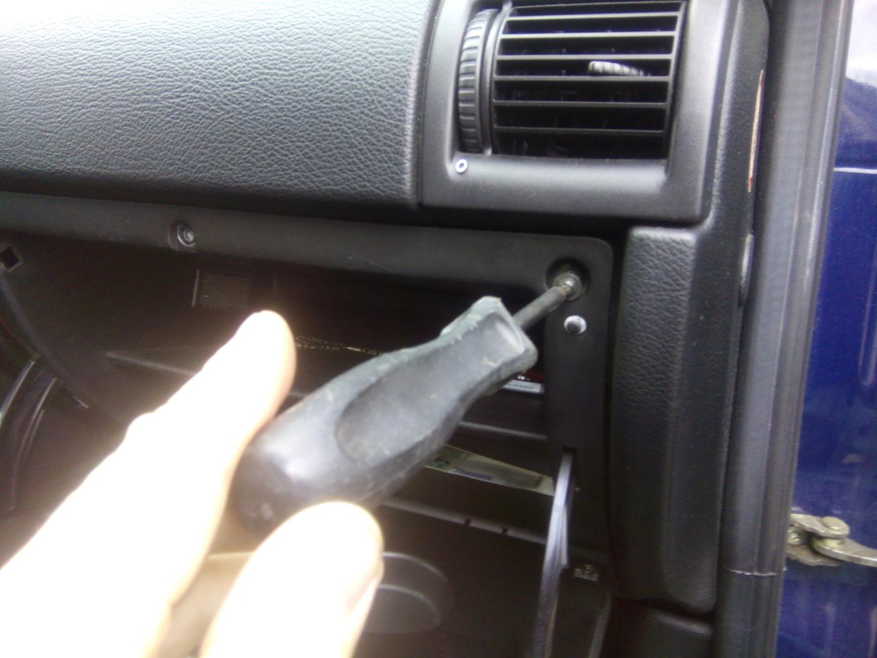

otevřem kastlík a povolíme tři šrouby co drží kastlík z vrchu

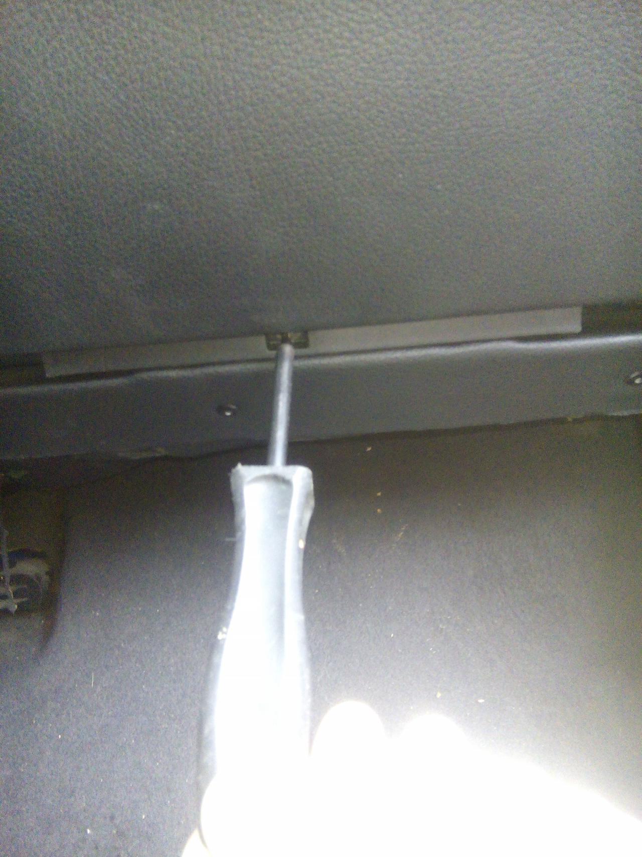

zavřem kastlík a povolíme tři šrouby co drží kastlík ze spoda

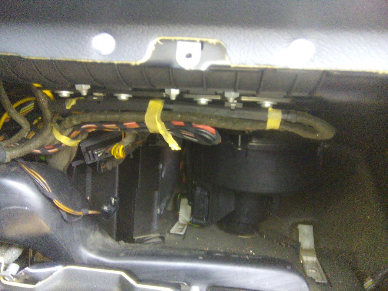

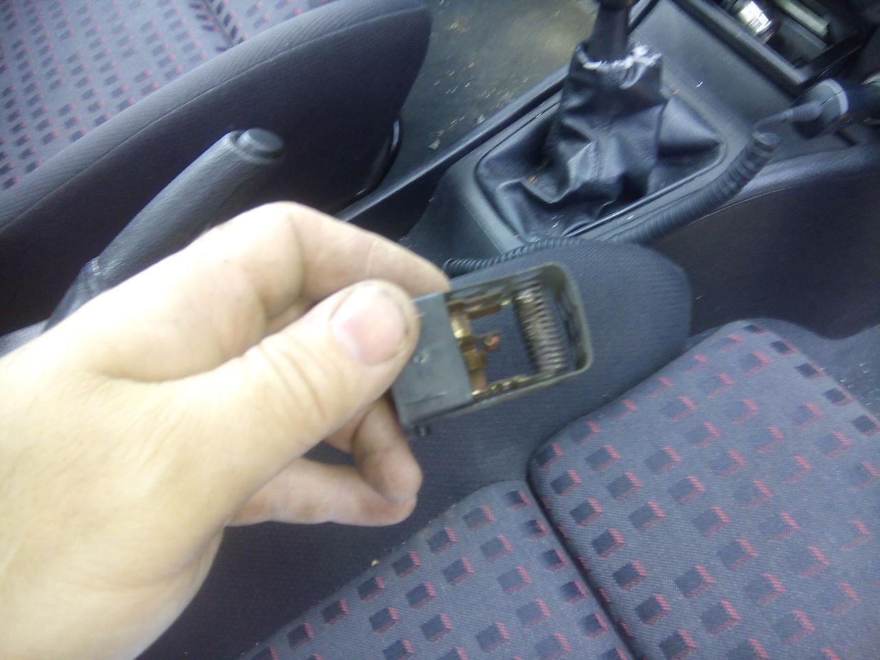

kastlík povytáhnem ven a odpojíme z boku konektor osvětlení vyndáme kastlík ven z vozu a dáme stranou

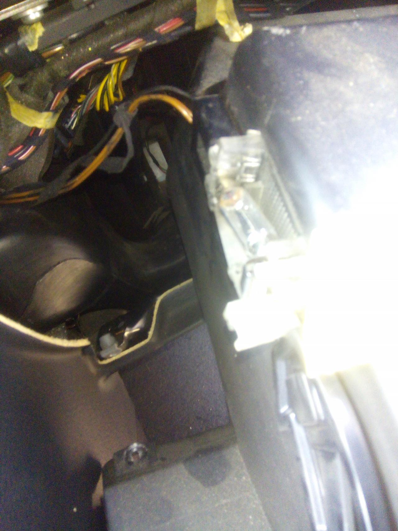

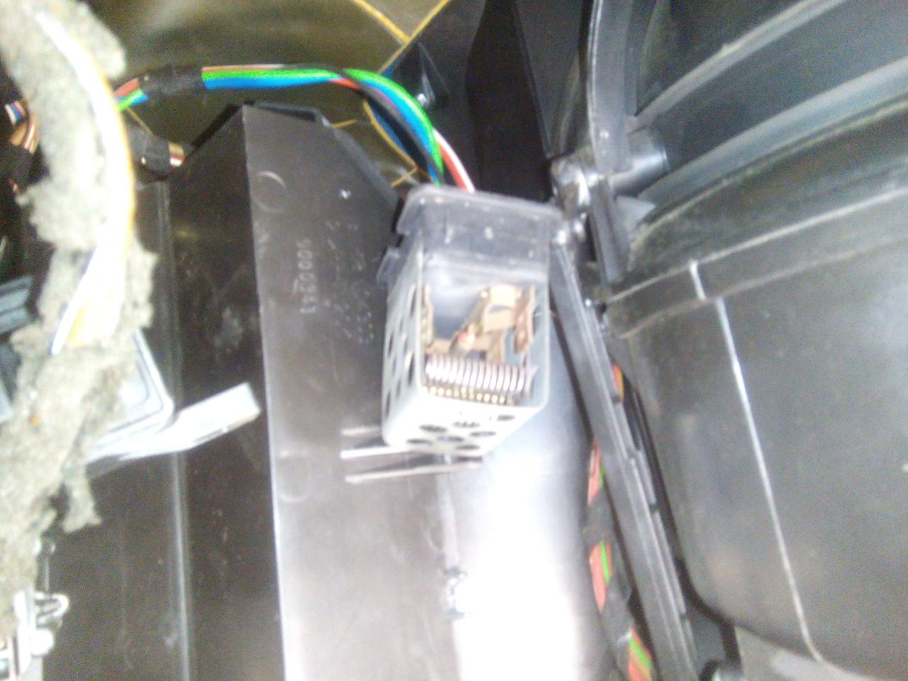

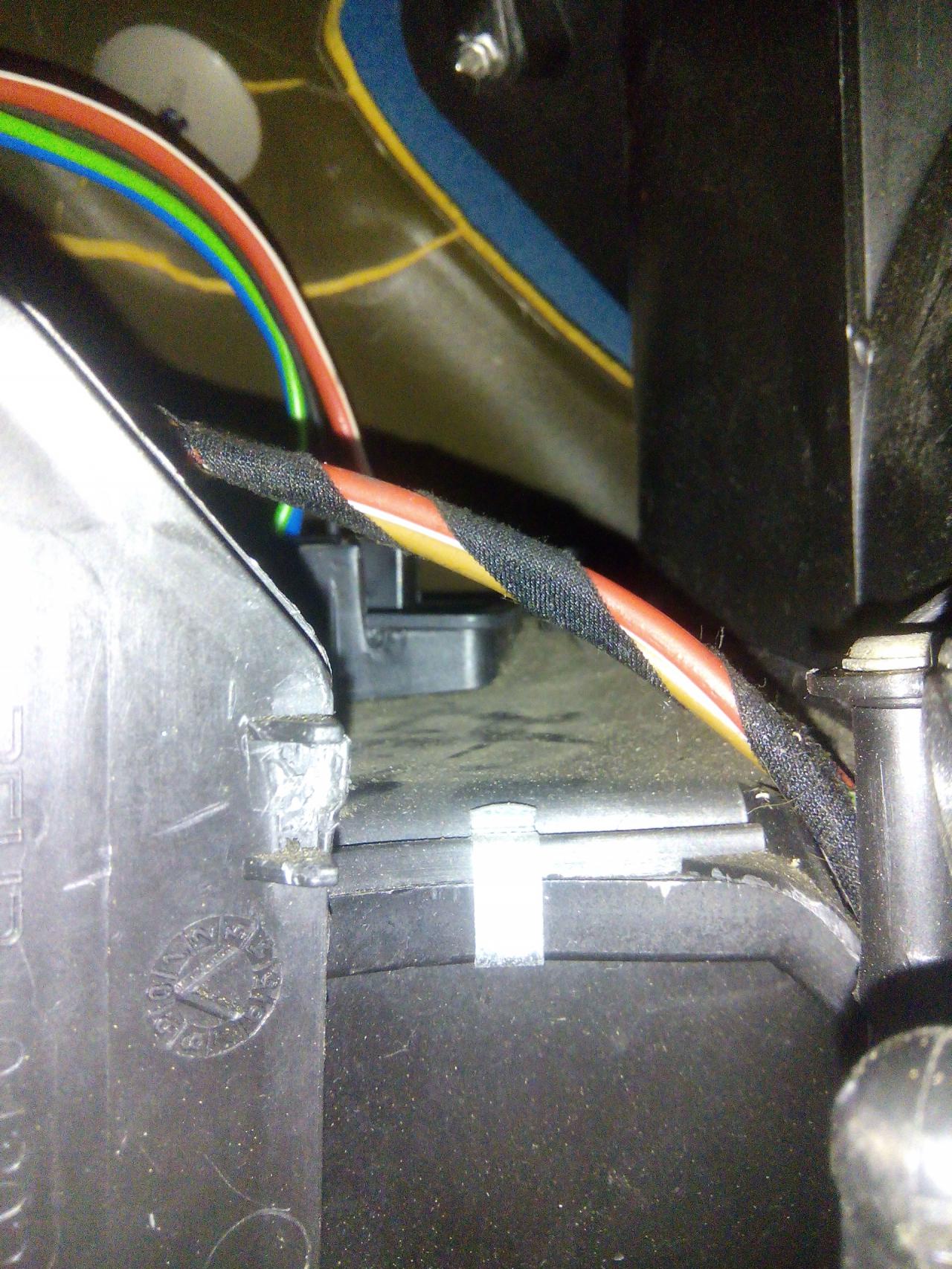

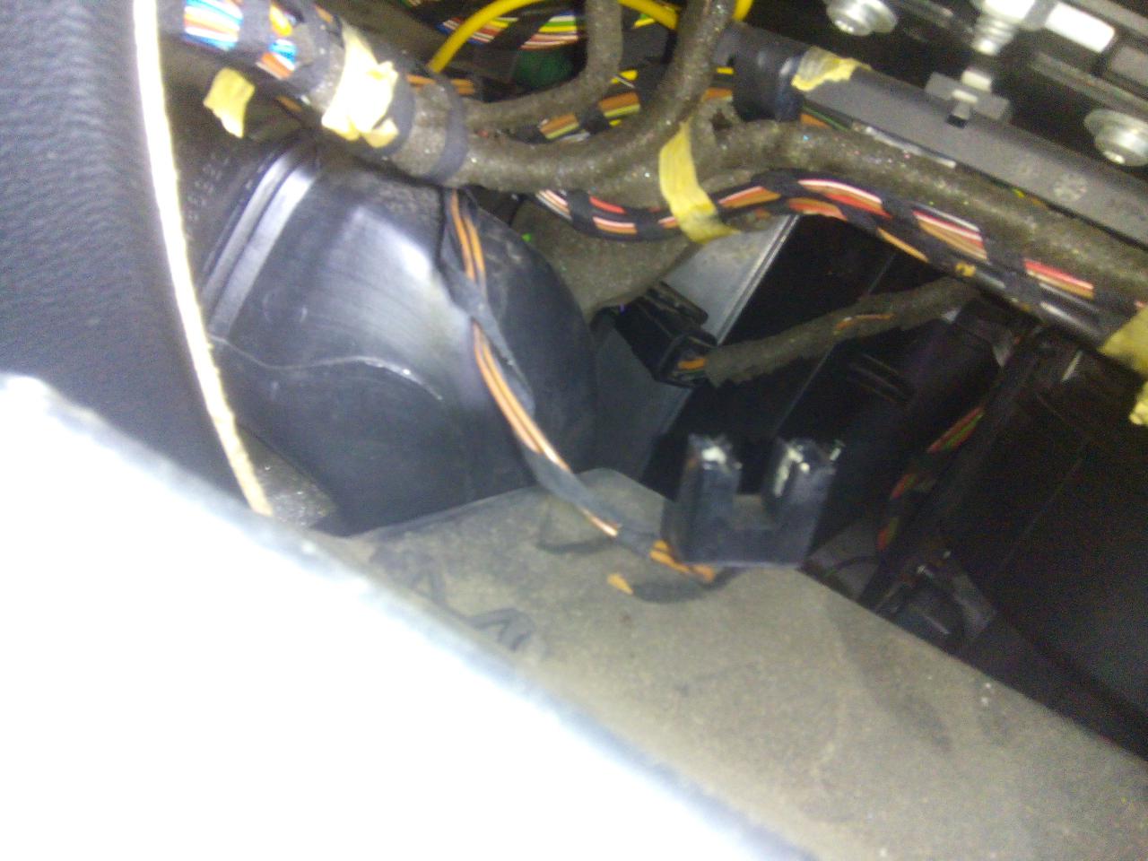

odpor se nachází vlevo od vnitřního větráku za kabinovým filtrem - přístup jak k penězům je třeba ho i s konektorem vycvaknout a vytáhnout si ho ven
ted si odpor vycvaknem z konektoru a dem s nim na ponk

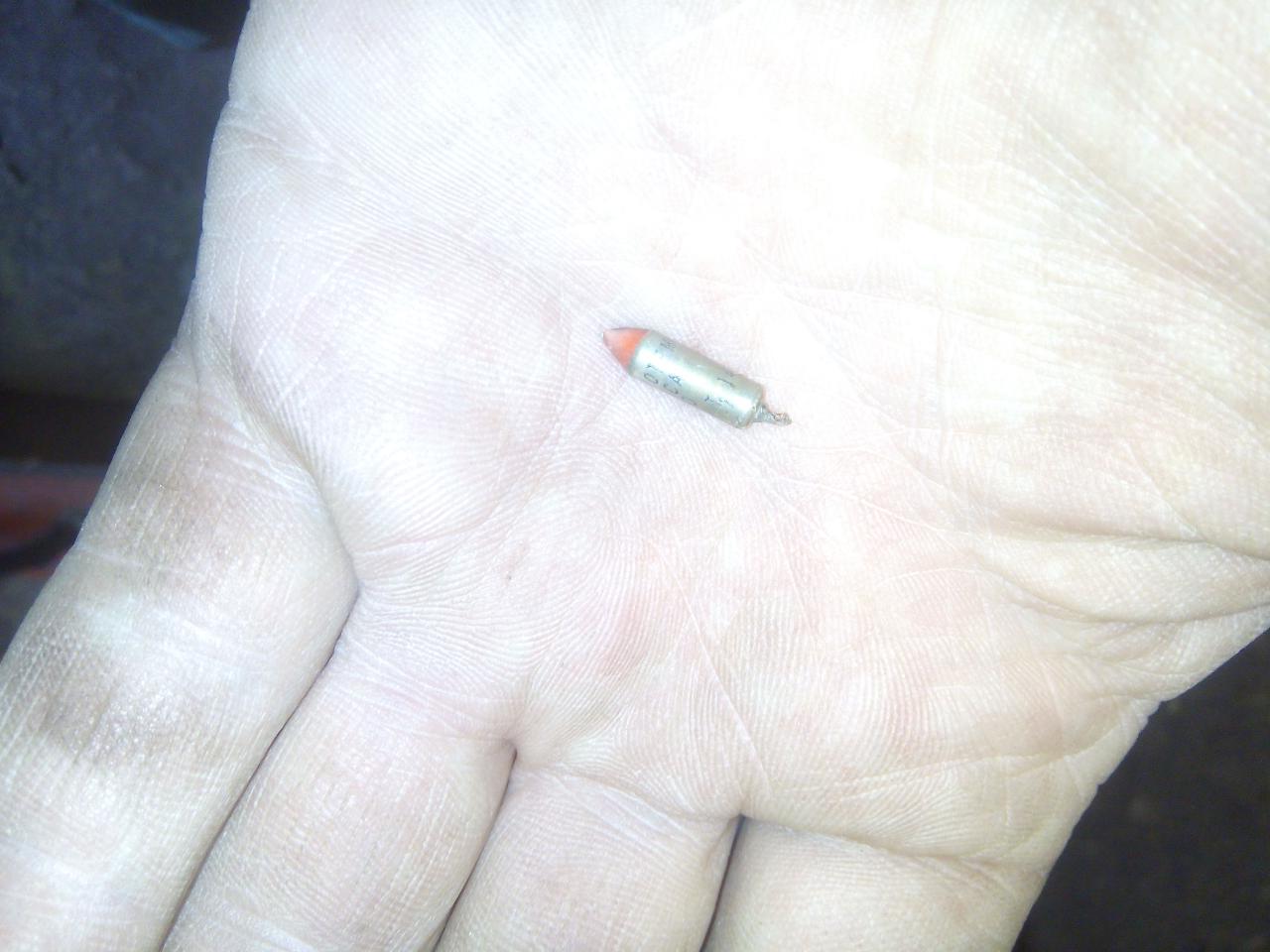

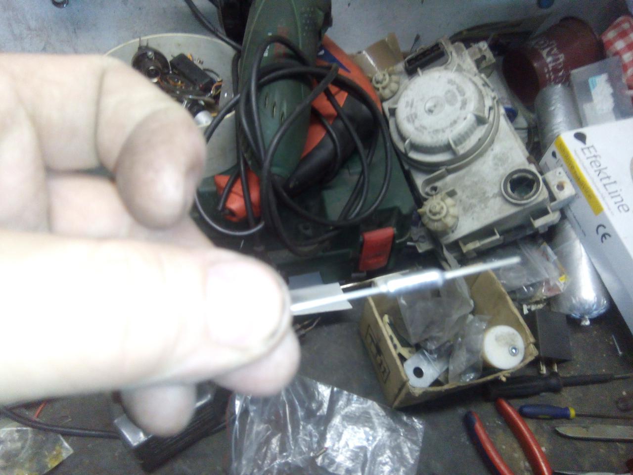

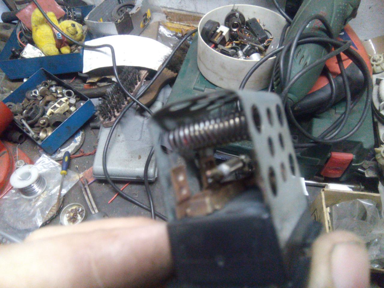

ted je třeba odštípnout nefunkční tepelnou pojistku
poté opilujem úchyty pro tepelnou pojistku tak aby to šlo cínem sletovat,dáme novou tepelnou pojistku,já jí nandal za ty zobáčky,ty secvakl kleštěma aby se to ani nehlo a vše prolil cínem
na takto opravený předřadný odpor nacvaknem konektor a namontujem ho zpět do auta
