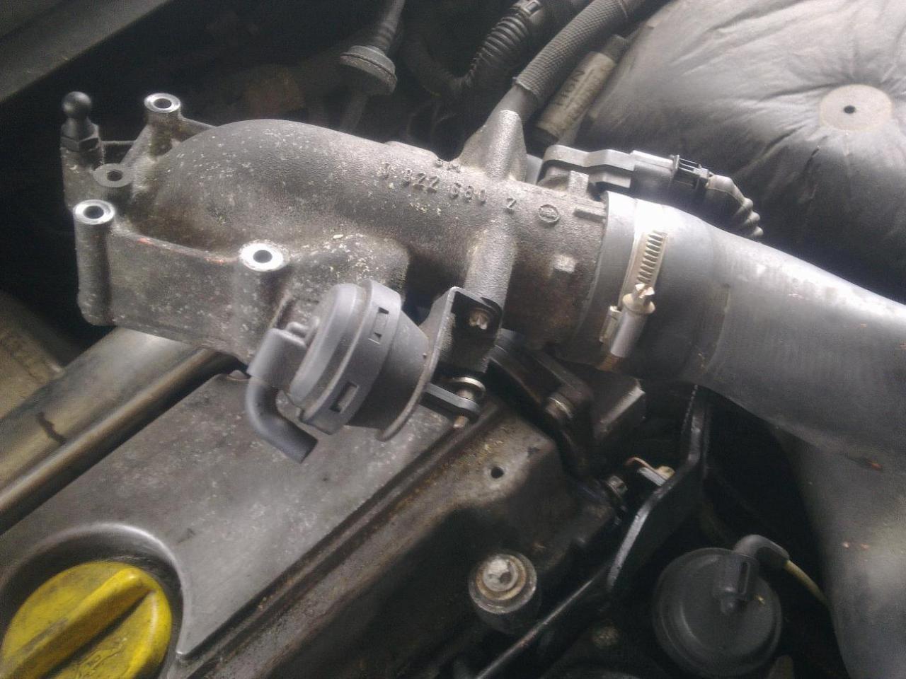

otevřít kapotu motoru a sundat umělohmotnej kryt motoru s nápisem ecotec-3krát torx T30
odpojíme hadičku podtlaku s banky chcípací klapky
ted je třeba sundat samotnou chcípací klapku - 4 torxi E11 nebo lze použít 8ku oříšek
po té co jí povolíme odsunem jí bokem aby nepřekážela
ted s EGRu stáhnem obě hadice a ucpem je 10kou šroubem at nám z nich nekape voda
a EGR odpojíme od elektriky
ted povolíme oba šrouby co drží EGR - torx E11 nebo 8ka oříšek a EGR vyndáme.
pokud by egr nešel ven což se stalo mě je třeba to sundat komplet s deklem výřivejch klapek

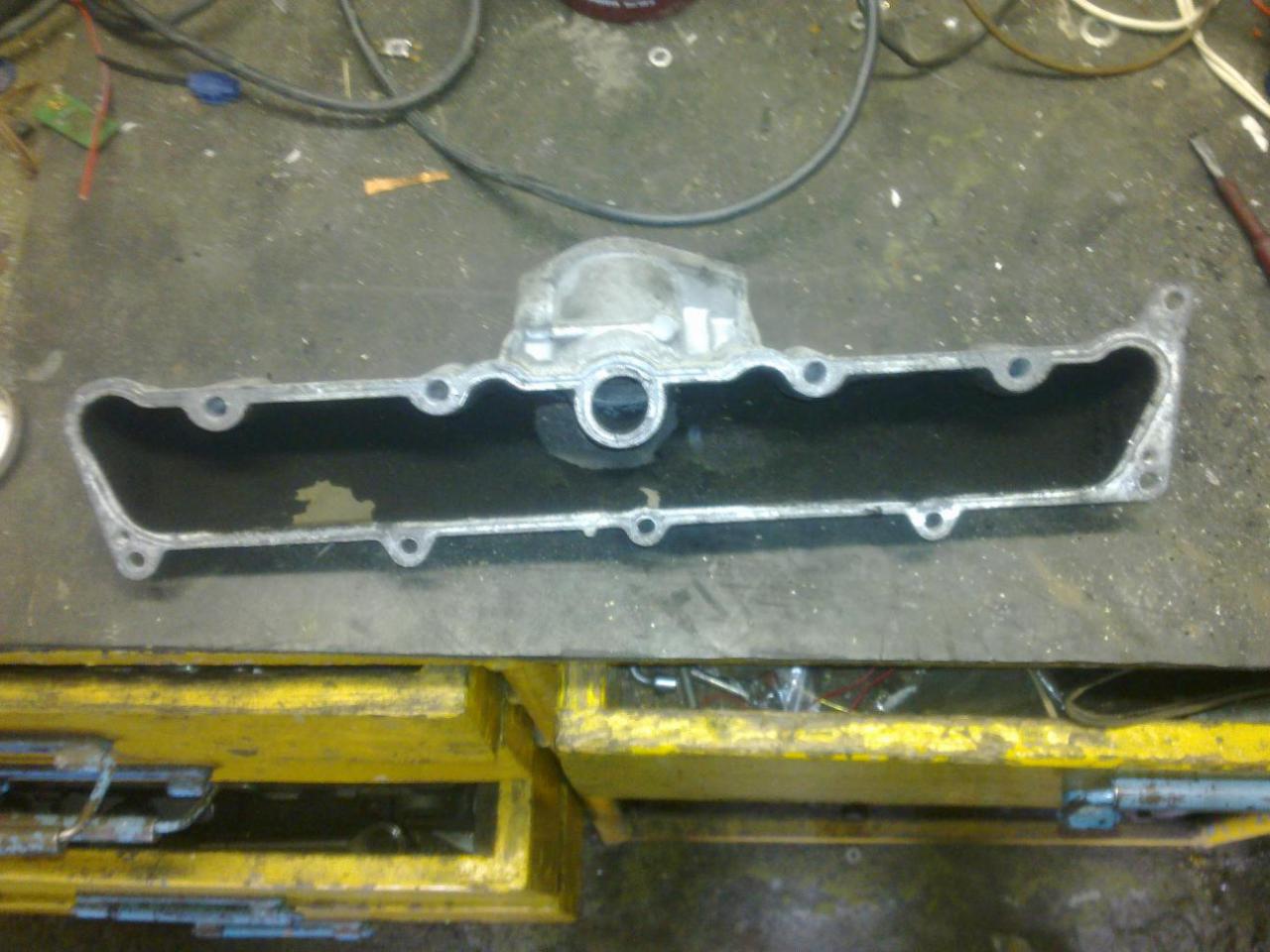

nakonec můj postřech mě ten egr nešel ven ani boha při pokusu jej demontovat mi praskl dekl výřivejch klapek museli sme sehnat jinej dekl i egr kterej byl stejně mrtvej :cry:
ten egr šel ven až po hodhě hrubý práci s kladivem a majzlíkem :cool: viz foto
proto pokud ten EGR nepude ven je třeba počítat stím že to budete schánět komplet na vrakárně se ten dekl dá sehnat od 500kč :thumb:
