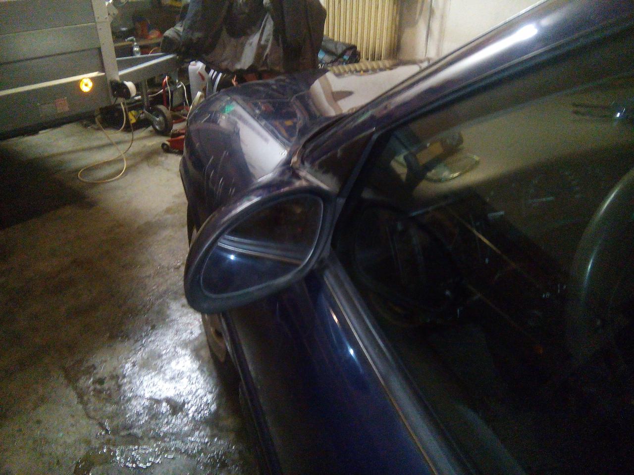

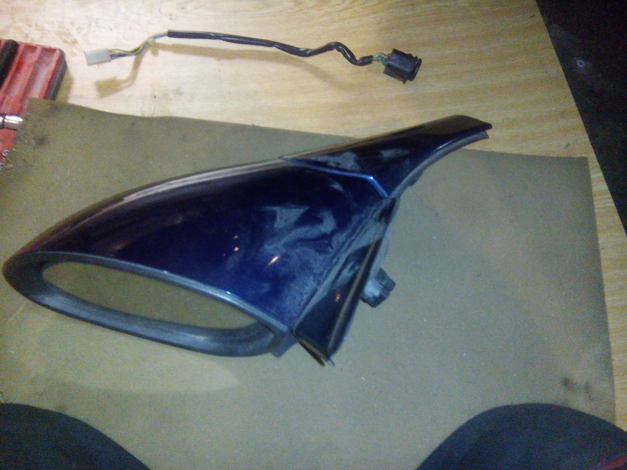

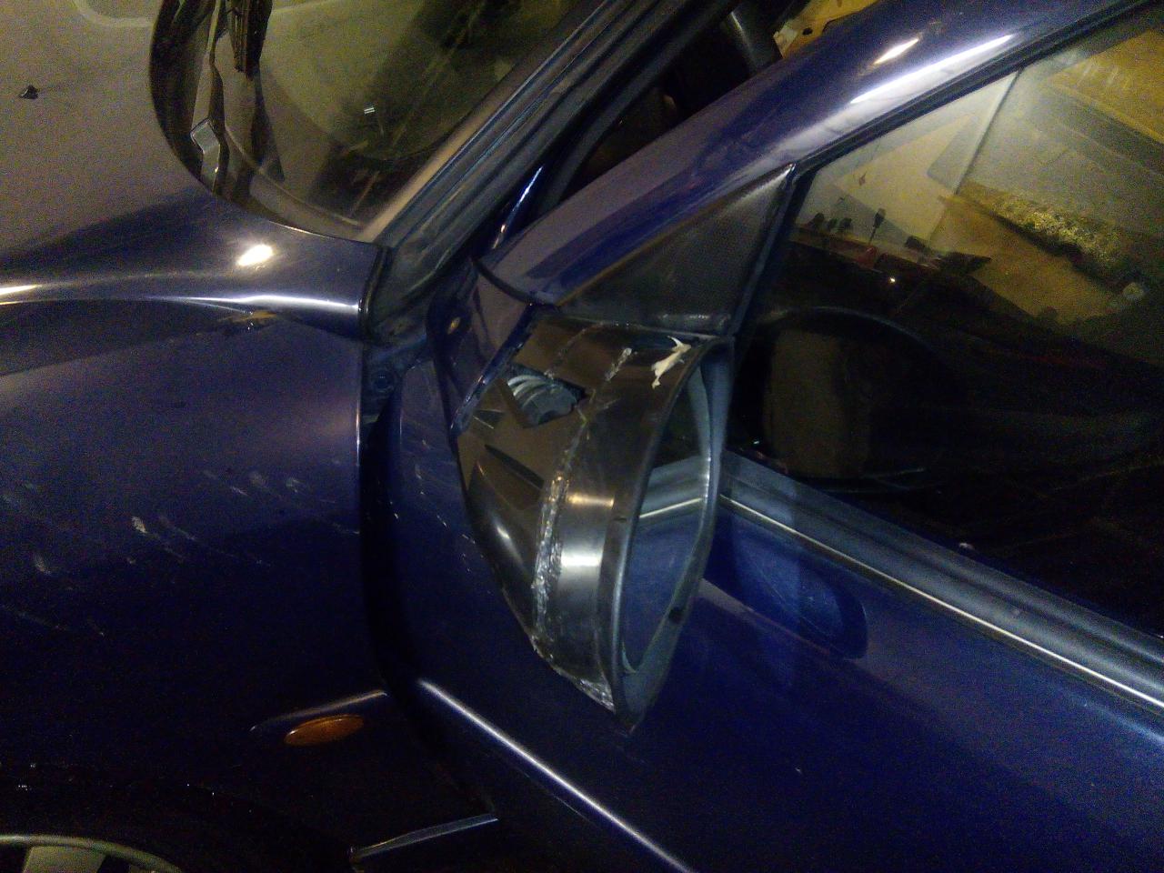

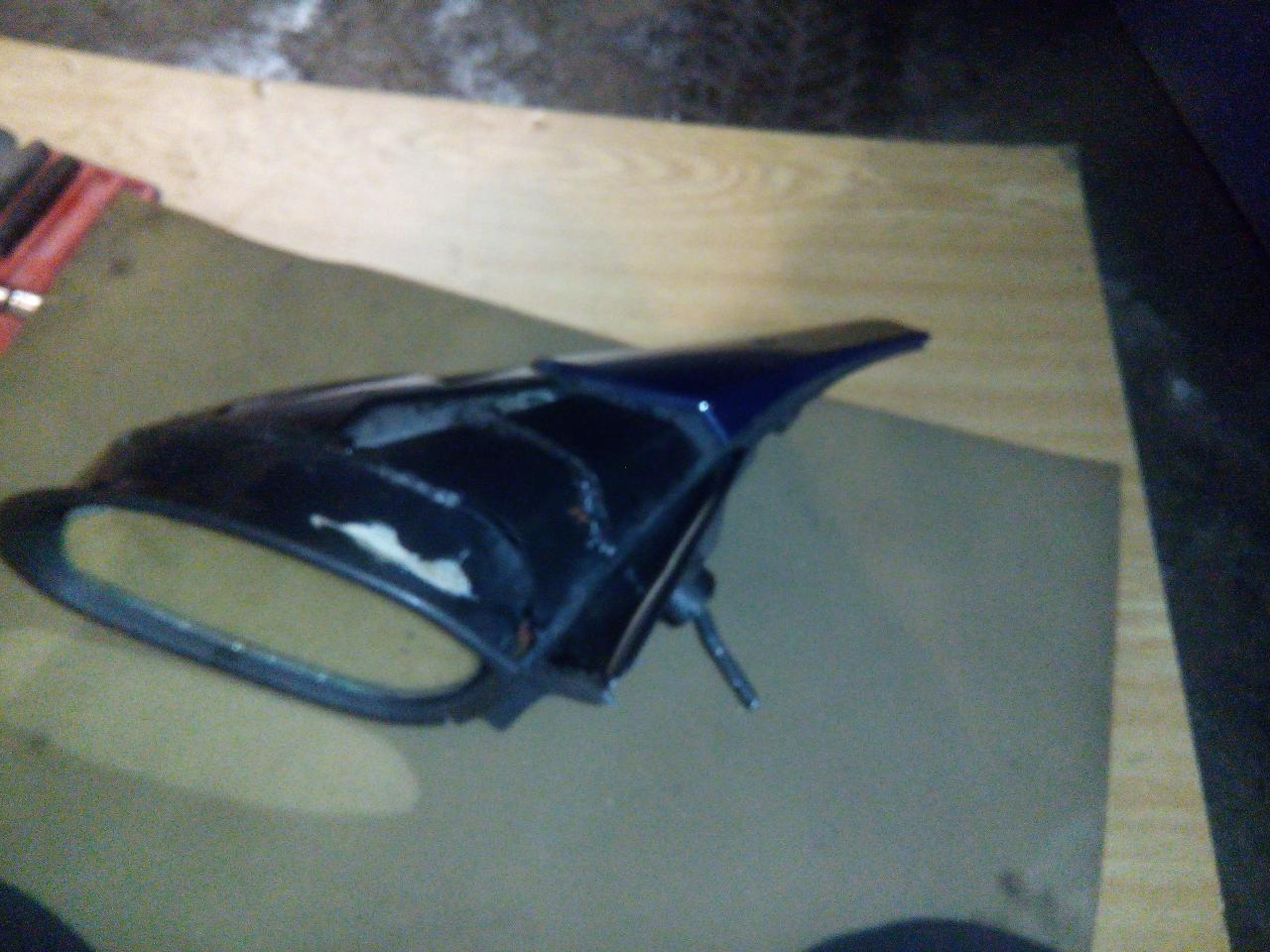

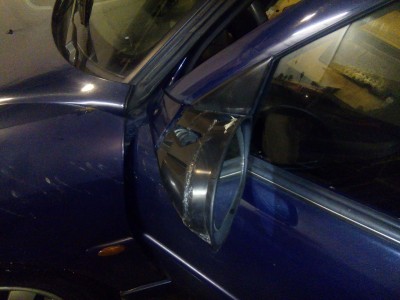

po té co protijedoucí auto sestřelilo levě manuální zrcátko u řidiče se bratr rozhodl že mu namontuju elektrický
já ho měnit nemusel neb sem kdysi dodělával do tohoto vozu el.okna a tenkrát měnil i dveřní svazky

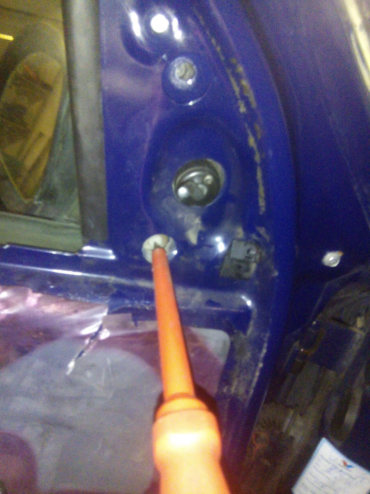

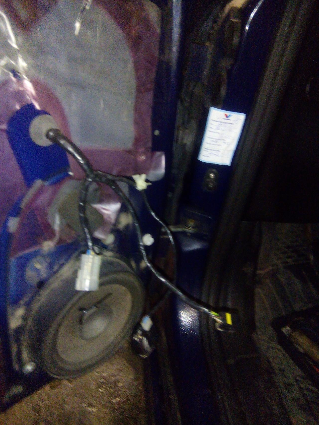

ted je třeba sundat tapec v předních dveřích

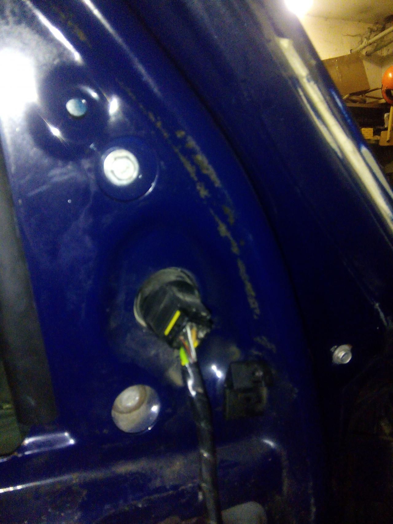

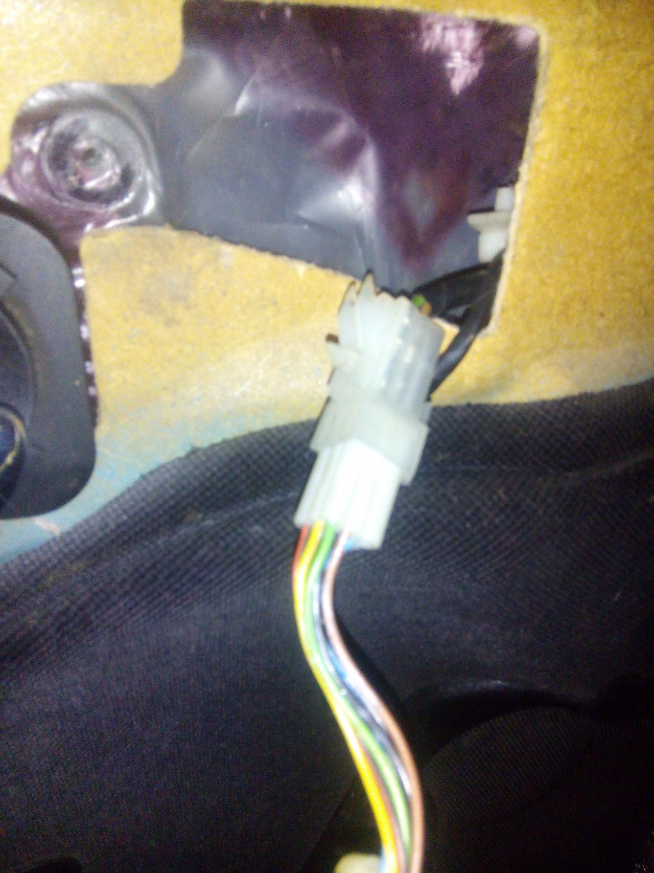

pokud pod ním najdem dva volné konektory máme částečně vyhráno
pokud ne je třeba stávající svazek mezi dveřma odpojit,protáhnout do dveří,vycvakat z konektorů zámku popřípadě ŘJ oken,vycvakat z ůchytu a namontovat a napojit svazek nový

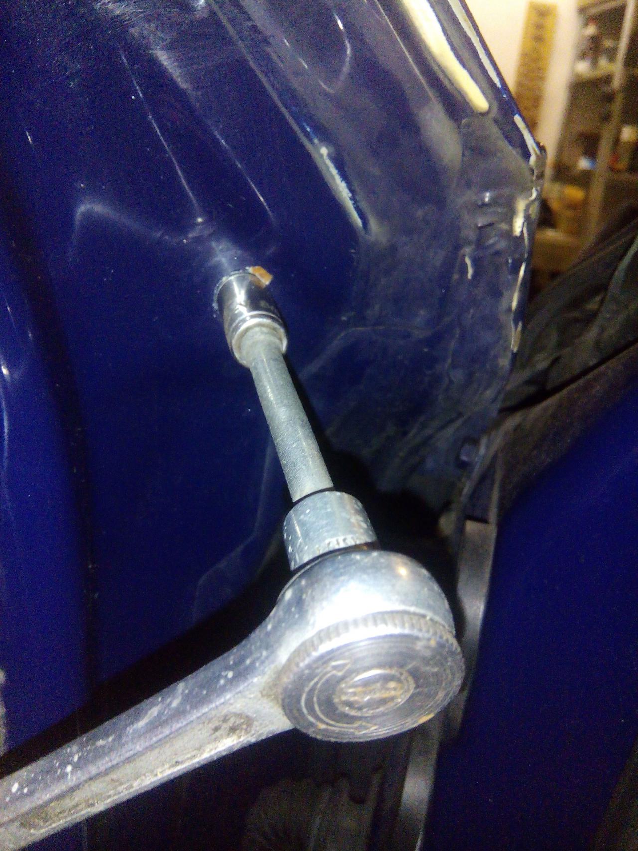

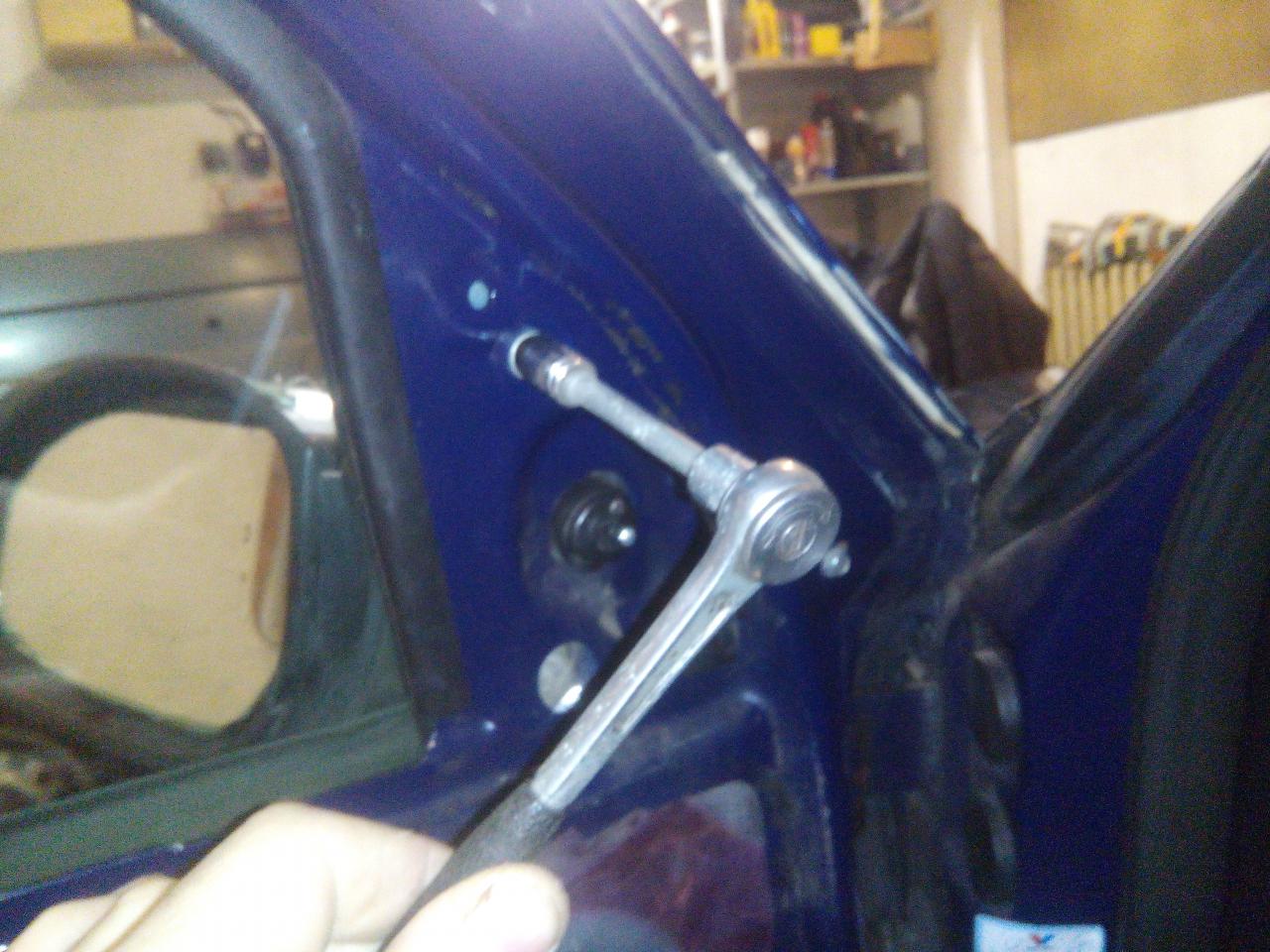

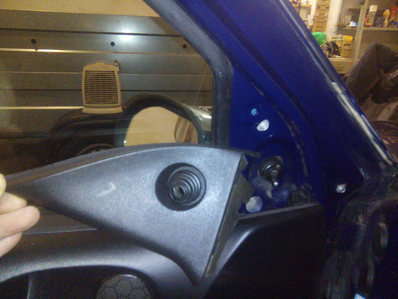

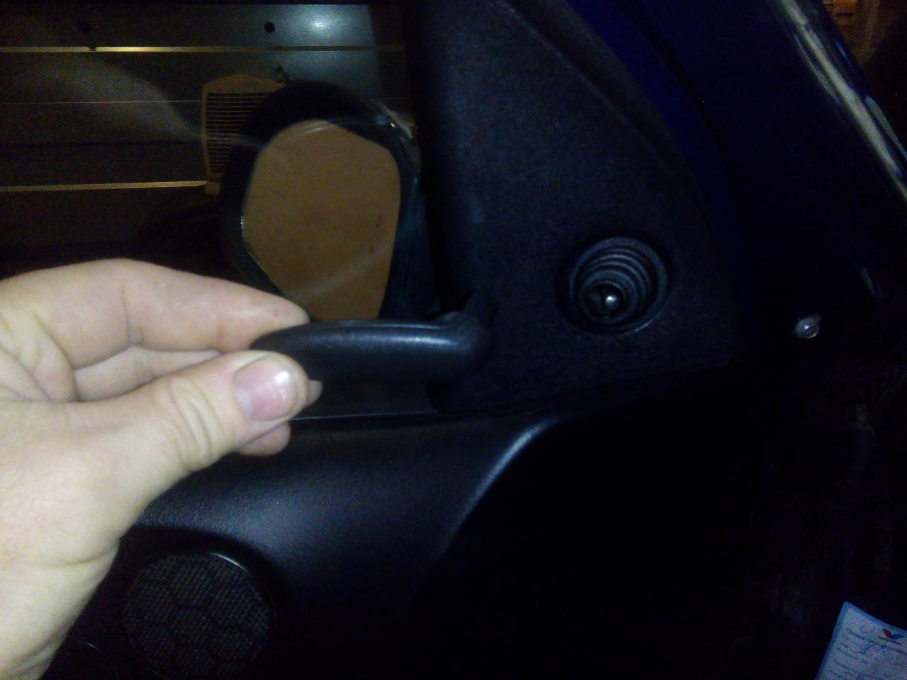

ted si povolíme 3 šrouby co drží samotné zrcátko a sundáme ho
dále namontujem místo něj zrcátko elektrické a nacvaknem do něj elektrický konektor

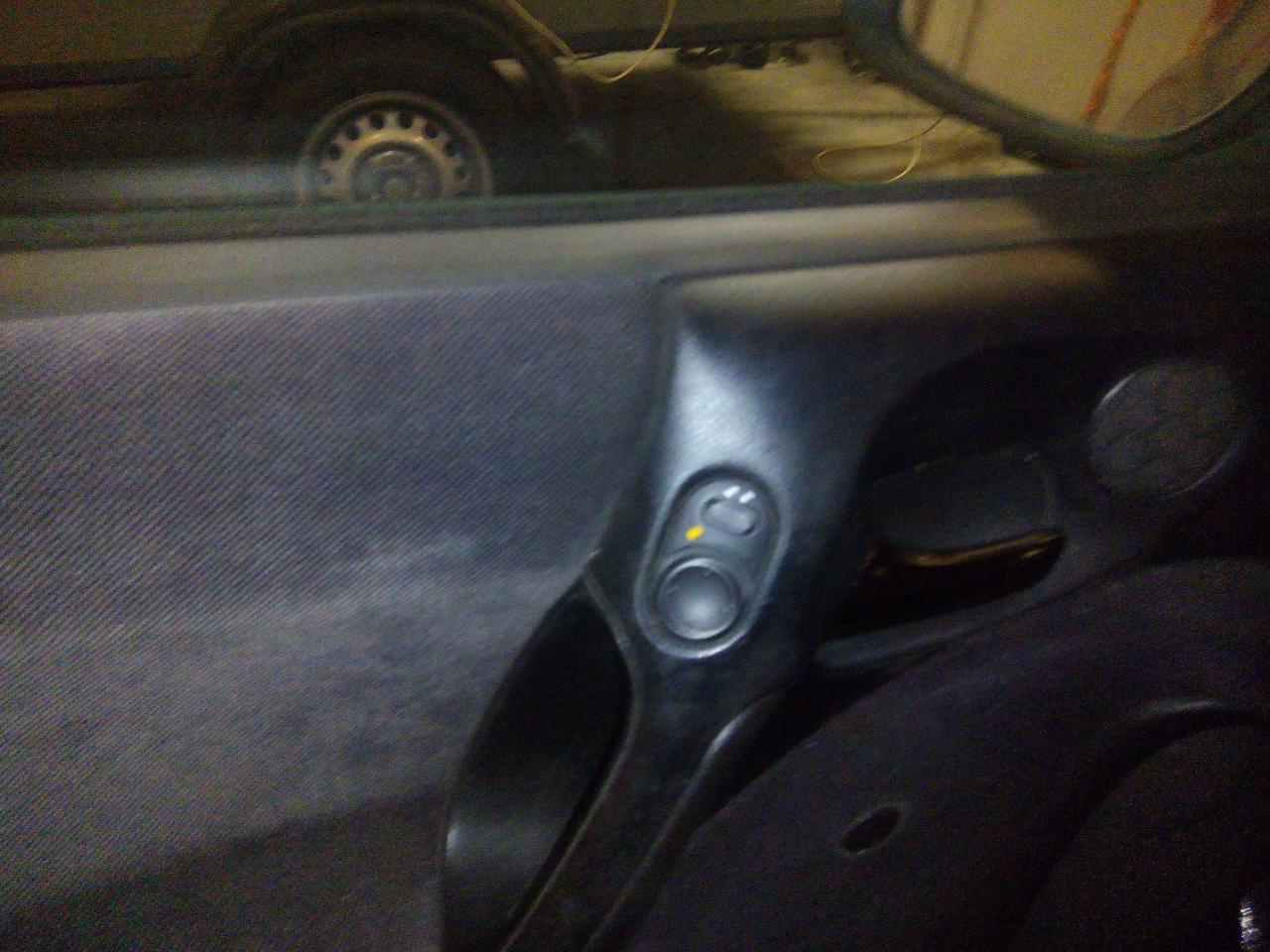

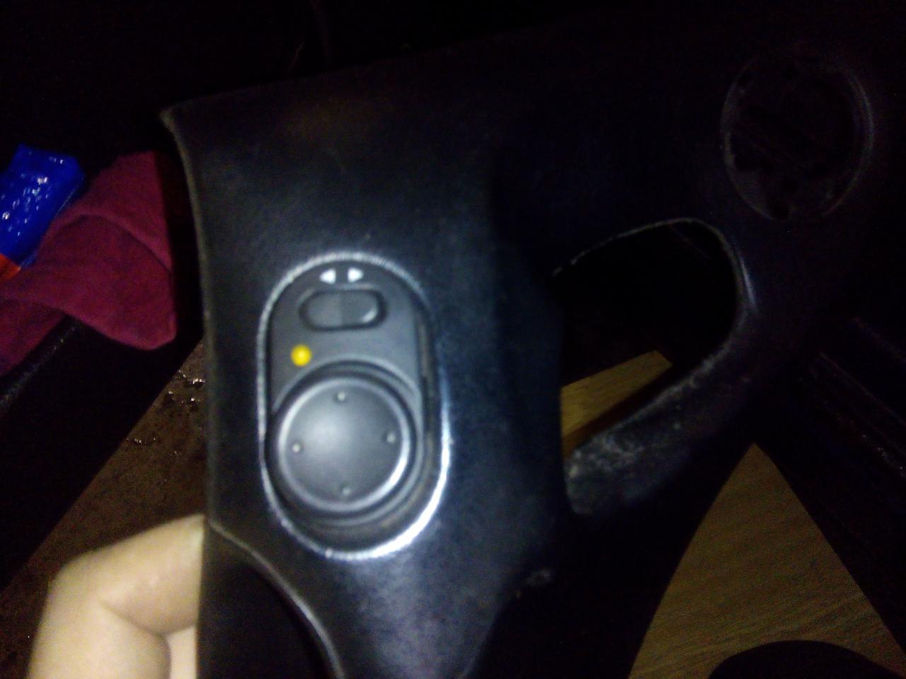

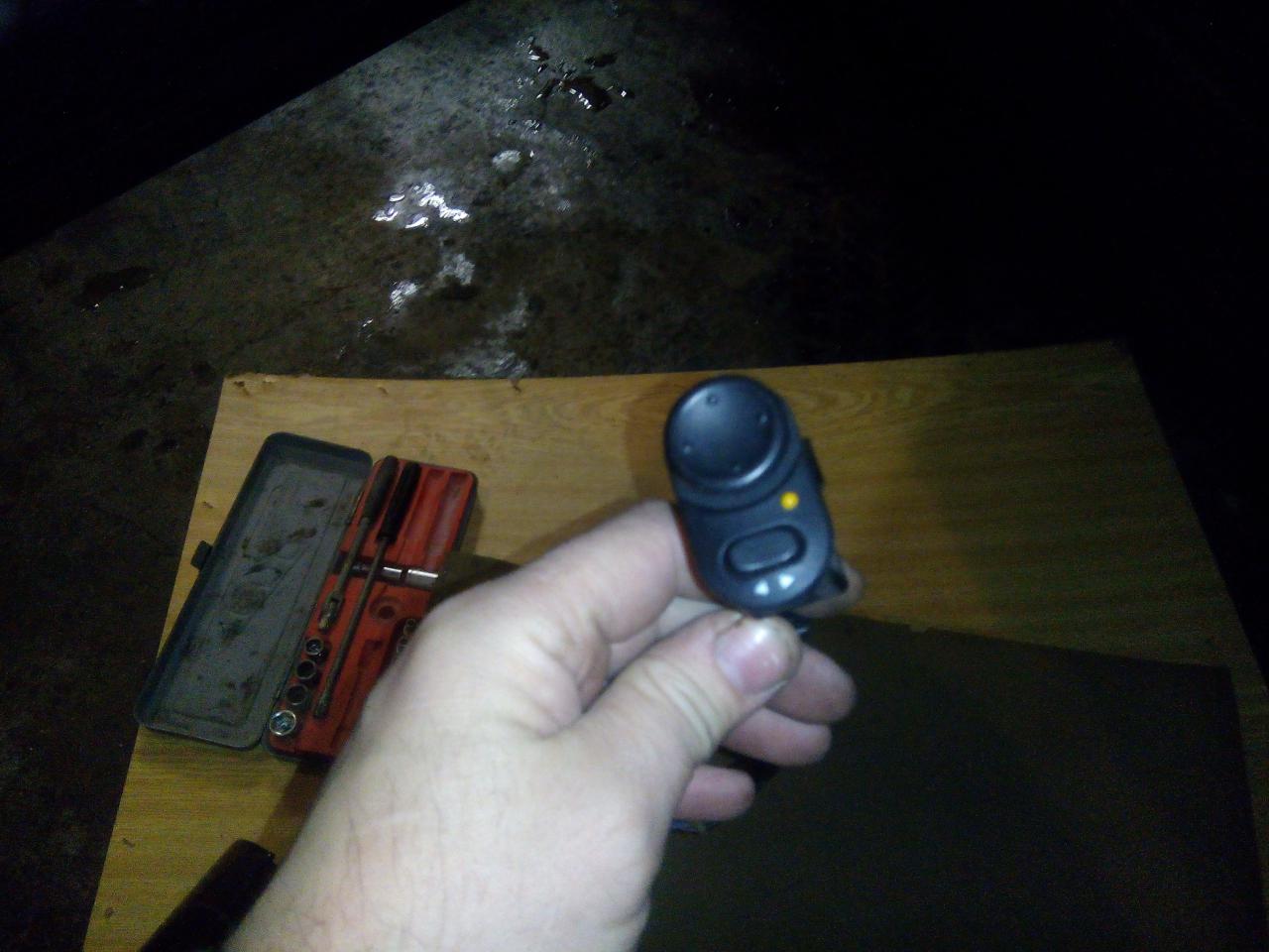

ted si z madla dveří vycvaknem záslepku a do otvoru nacvaknem ovládání zrcátek

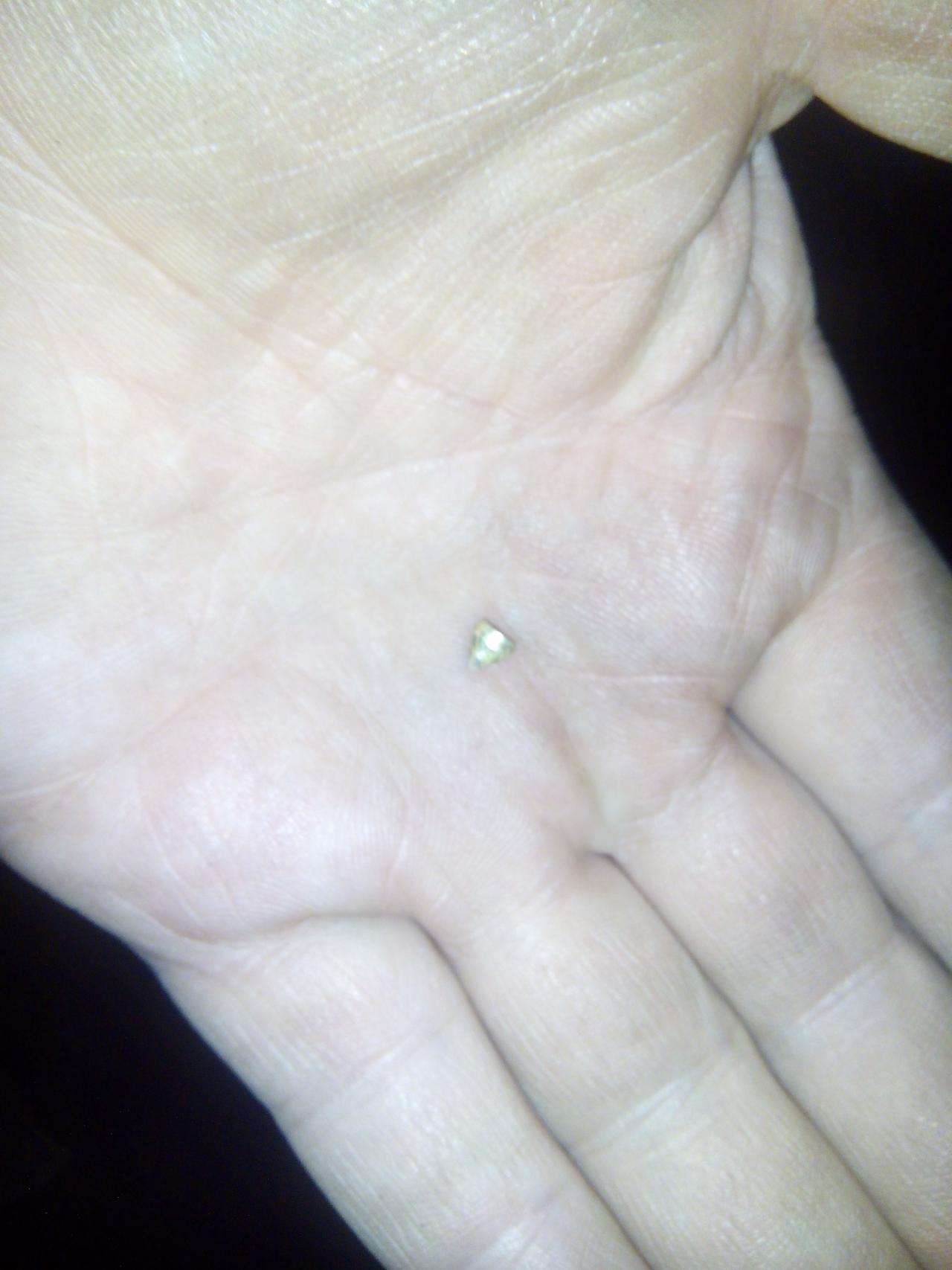

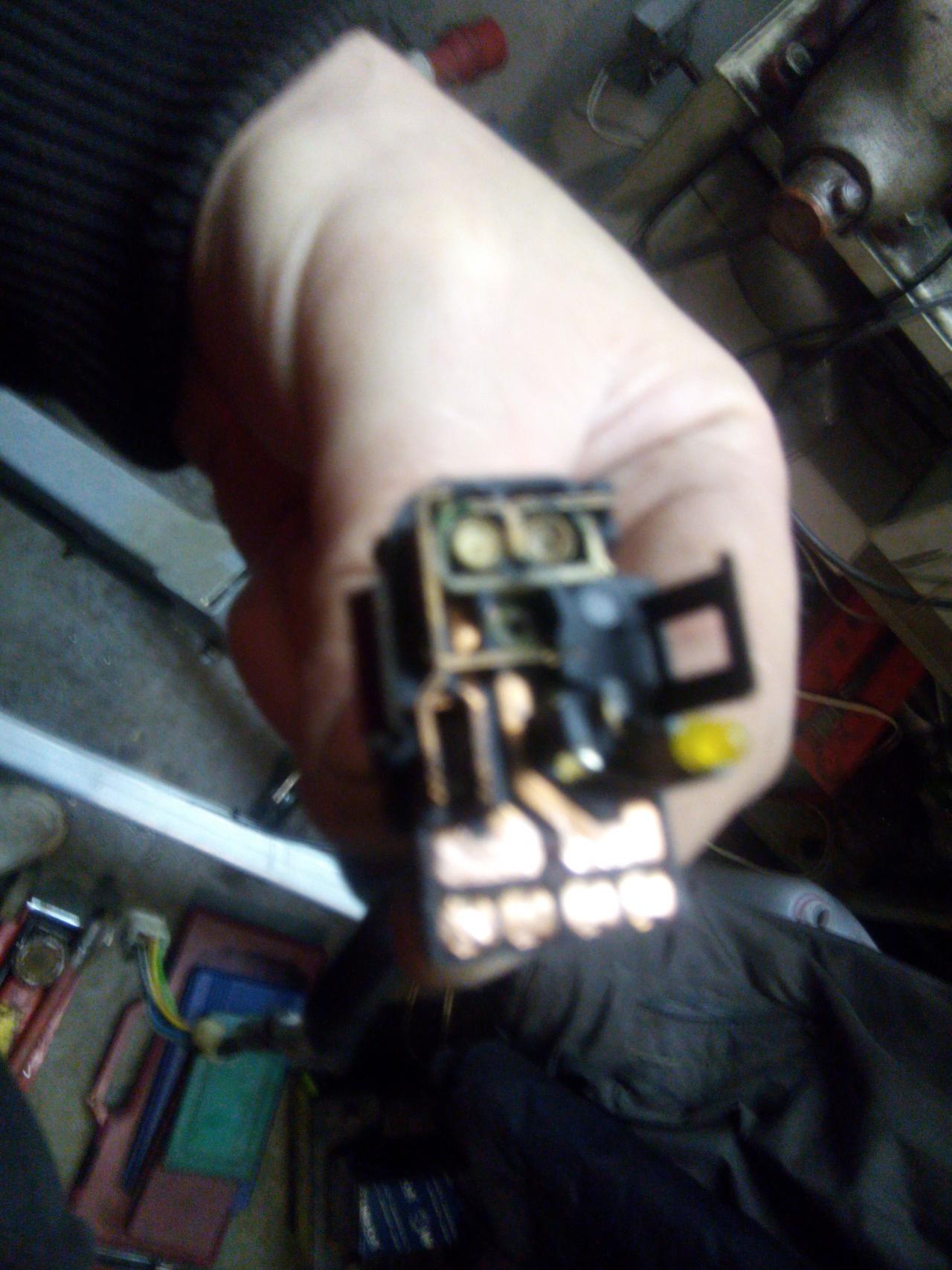

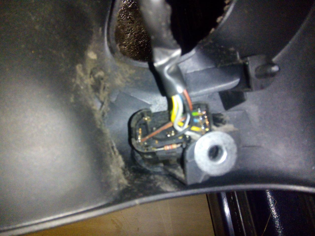

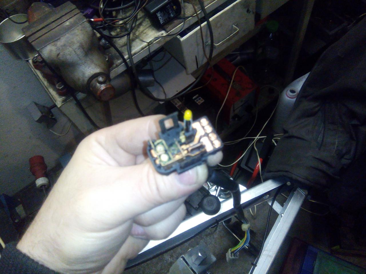

já ten ovladač preventivně rozebral a očistil kontakty viz foto
ted je třeba nacvaknout konektor ovládání zrcátek do patřičného konektoru a namontovat tapecírung dveří
