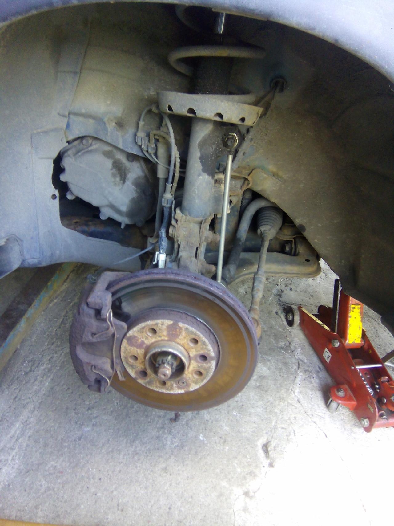

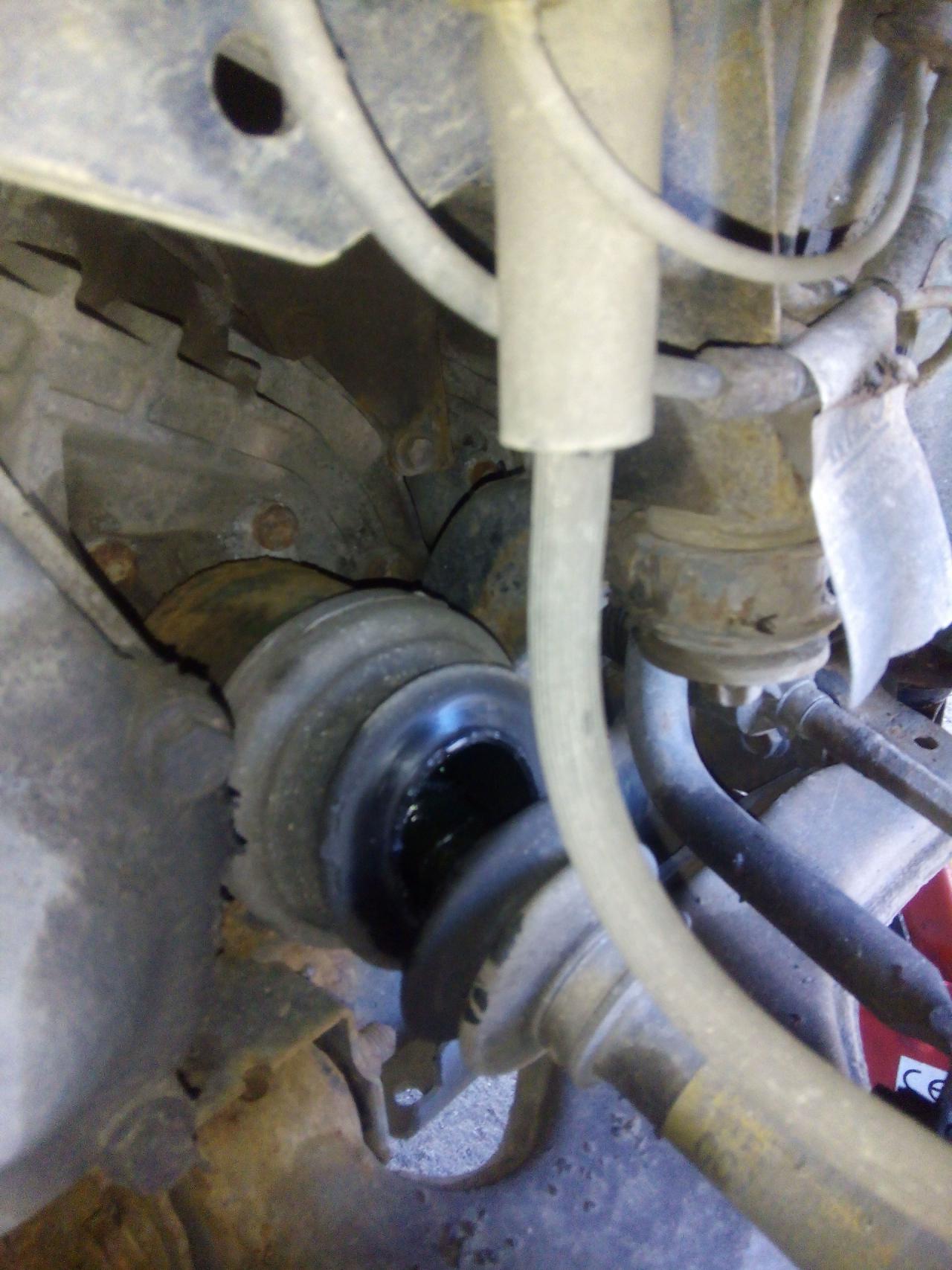

povolit kolo,zvednout auto a podložit tak aby na nás nepadlo,

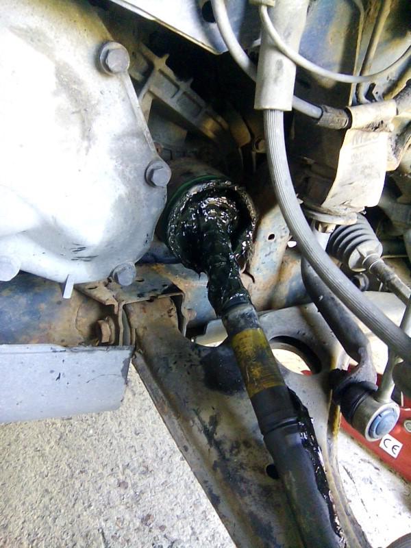

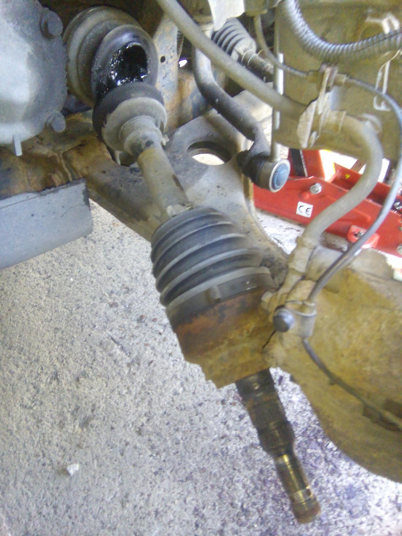

tu vnější manžetu přetáhnem co nejblíže k vnitřní manžetě a stáhneme z polosy homokloub -bud ho sklepnem nebo použijem stahovák
stáhnem manžetu homokloubu a dále sundáme poškozenou manžetu

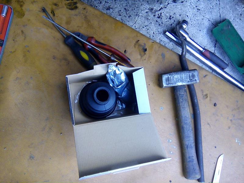

a připravíme si manžetu novou

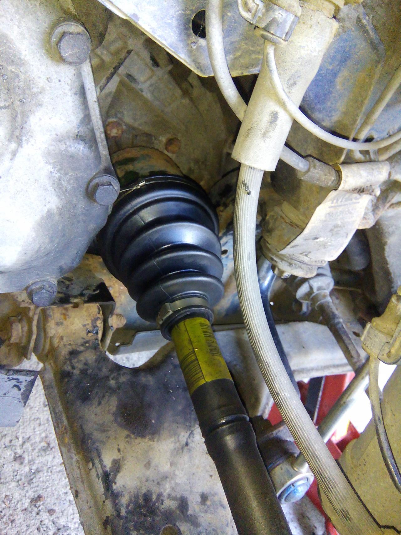

ted doplníme do vnitřního kloubu mazivo,nandáme novou manžetu a tu zajistíme páskama
ted nandáme manžetu homokloubu

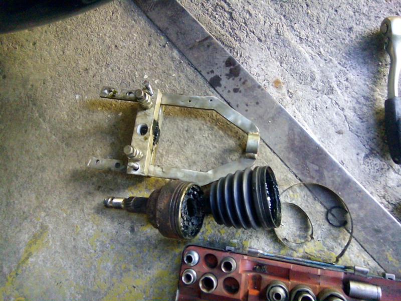

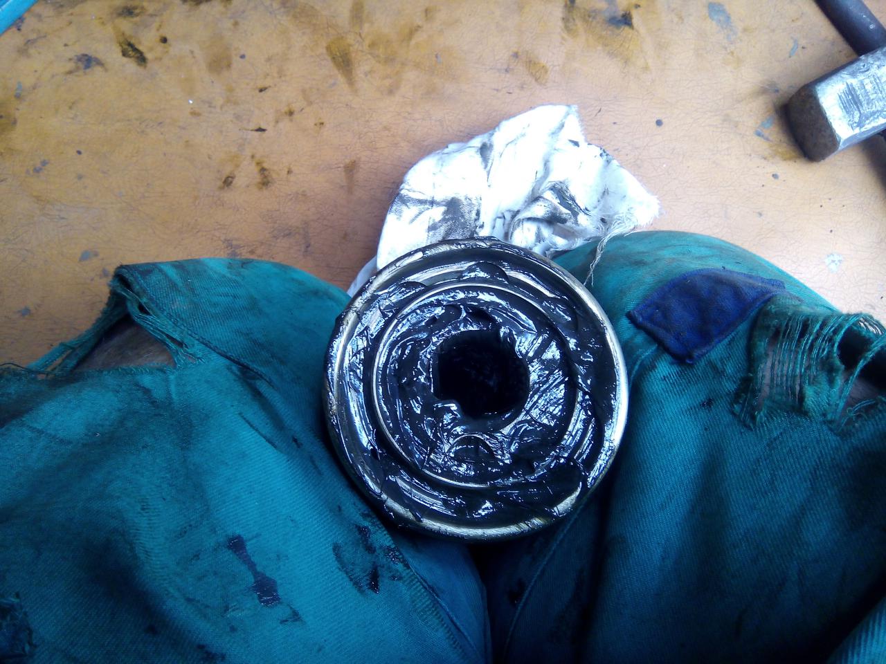

poté vemem homokloub a pokud zjistíme že v něm je mazivo nevalné kvality -hrudkovaté a poloztvrdlé tak homokloub důkladně vymejeme a natlačíme nové mazivo
po této proceduře nandáme homokloub na poloosu-nezapomenem se přesvědčit že na konci poloosy je zajištovací kroužek aby nám poloosa neklepala
ted si přetáhnem manžetu přez homokloub a manžetu zajistíme páskama
dále očistíme a mazivem ošetříme tisícihran homokloubu a nasunem do těhlice
dále do těhlice nasunem spodní čep ten zajistíme očištěným a mazivem ošetřeným šroubem a řádně dotáhneme

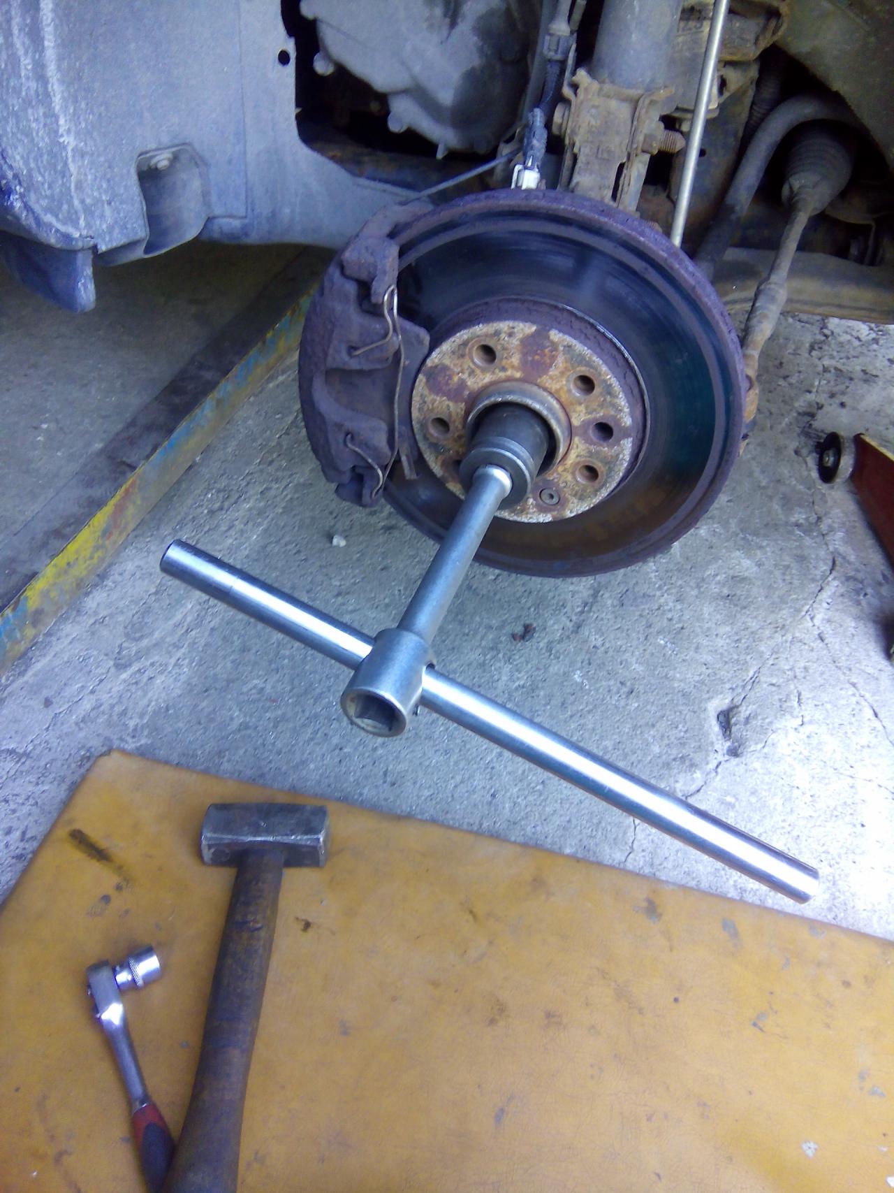

ted si přitáhneme středovou matku -já na to mám metrovou trubku a loketní moment
ted už jen nandat kolo,utáhnout a sundat auto na zem a je hotovo :idea: :yah:

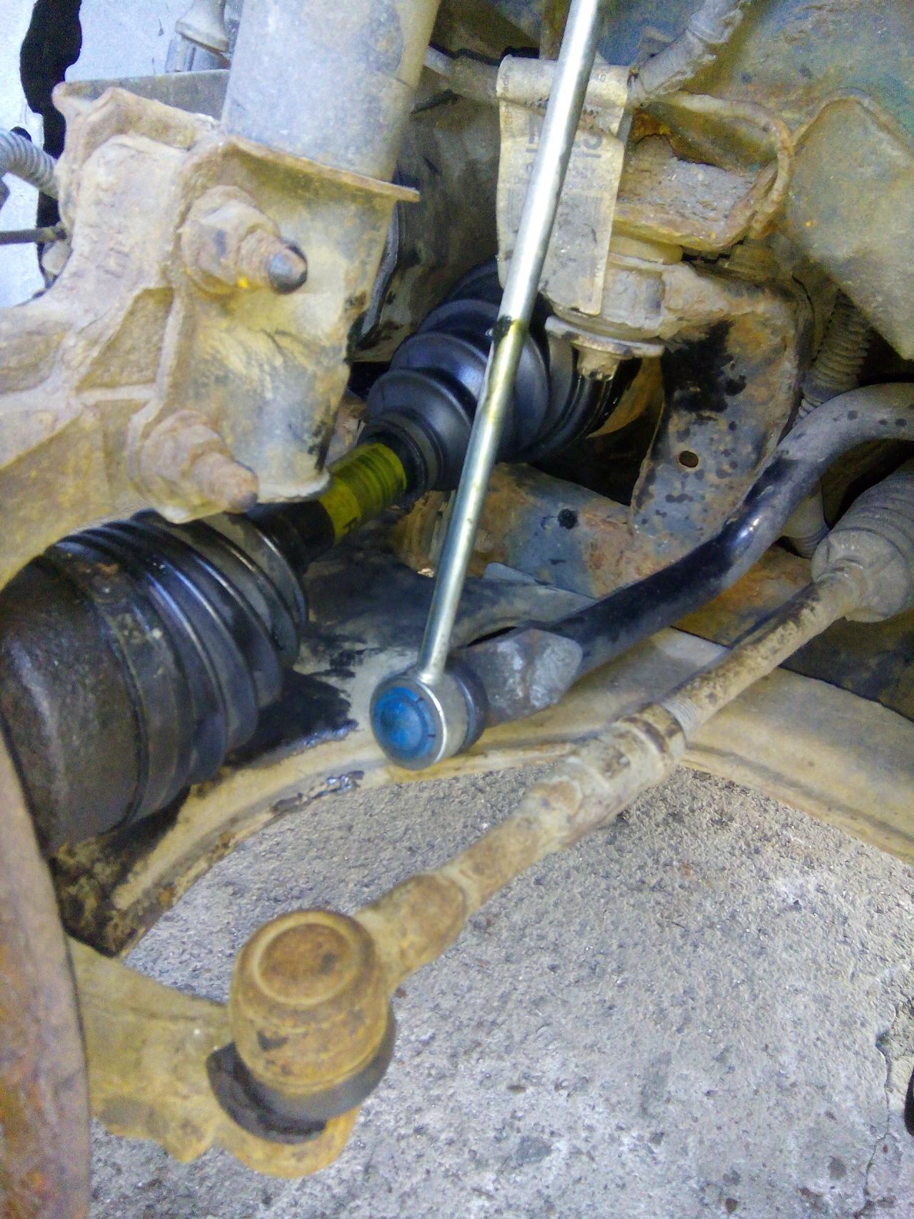

sundat kolo povolit středovou matku co drží poloosu v těhlici

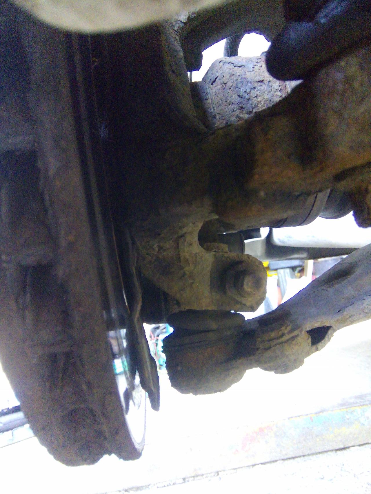

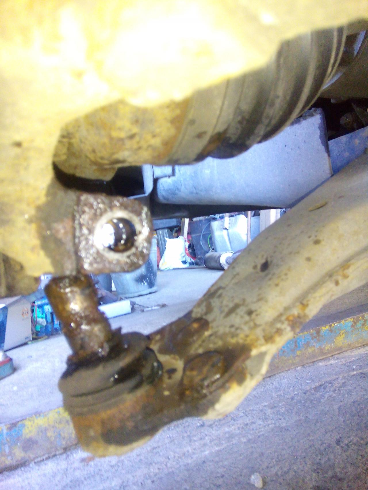

povolit šroub co drží spodní čep v těhlici,
šroub vyklepnout a čep vytáhnout z těhlice

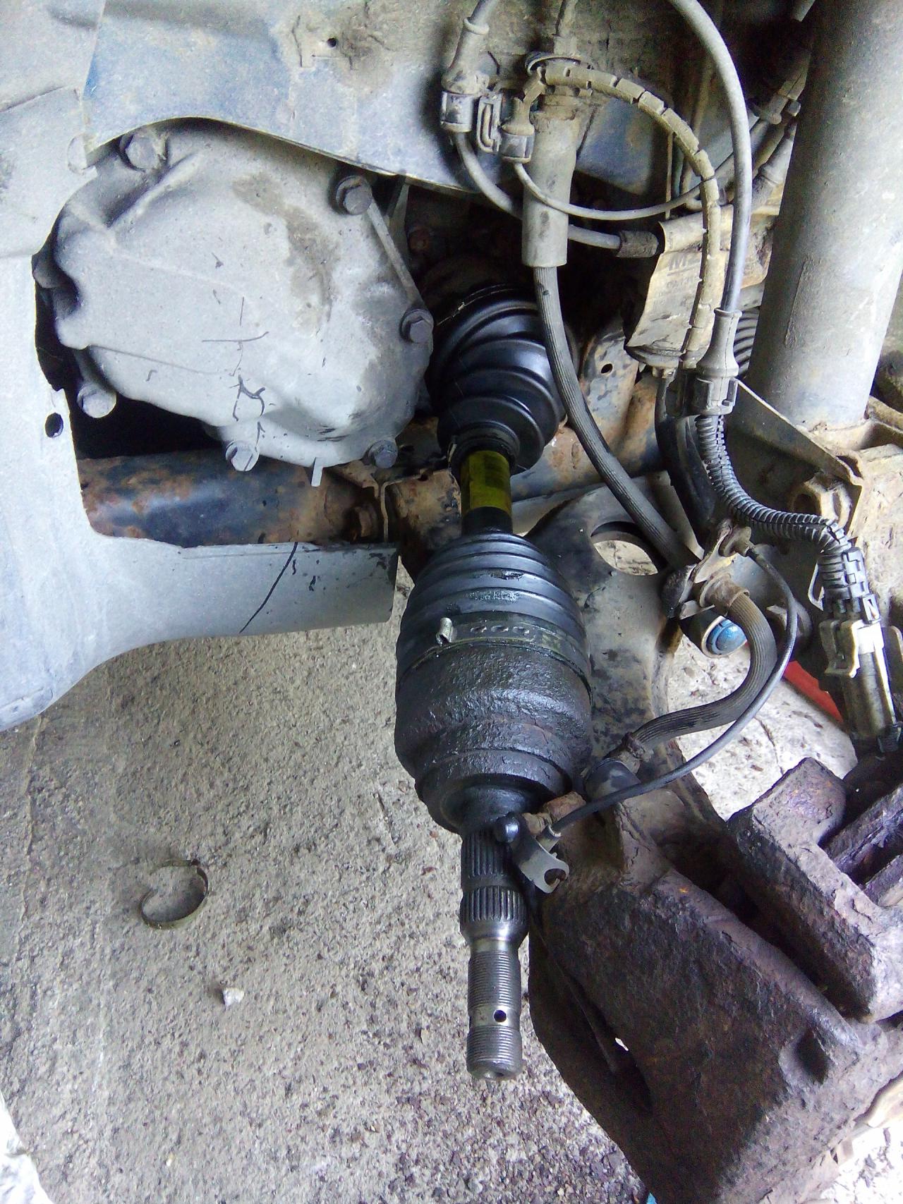

ted si z těhlice vytáhnem homokloub s poloosou
sundáme zajištovací pásky s obou manžet -vnitřní i vnější výměna vnitřní manžety poloosy Zafira A
