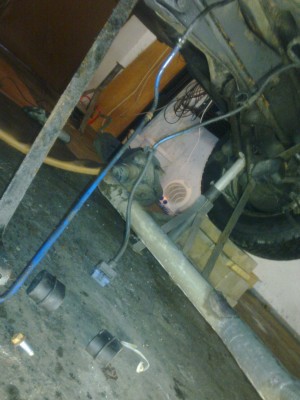

ted je třeba odpojit hadice jenž vedou do nádrže -já dvě odpojil a tu slabou odvětrávací na místě vhodném k nastavení přestřihl neb se mi nechtělo sundavat kolo a podběch abych se dostal k odvětrávacímu ventilu
ted je třeba povolit 13 oříškem šrouby jenž drží 2 železné pásky obepínající samotnou nadrž-pro lepší přístup na šrouby si vyháknem z držáku lanovod ruční brzdy
ted si stáhnem samotnou nádrž k zemi a taháme bokem mimo auto

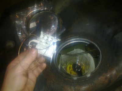

ted je třeba ze staré nádrže demontovat sací koš
nejdřív za pomoci kladiva a plochého šroubováku vyklepnem zajištovací podložku
dále povytáhnem víko a ze spodu si odpojíme nejlépe obě hadičky a vycvaknem konektor od plováku dále secvaknem k sobě 3 umělohmotný packy a taháme koš ven,
po vytažení koše odjistíme samotný plovák a též ho vytáhnem mimo nádrž
připravíme si novou nádrž,těsnění a zajištovací podložku
jako první dáme do nádrže sací koš já stim měl docela boj,
dále nacvakneme plovák
poté si dáme nový těsnění a zapojíme do víka sacího koše obě hadičky a nacvaknem konektor plováku
dále si přez nový těsnící kroužek nacvaknem do nádrže víko sacího koše a zajistíme podložkou viz foto

ted vemem novou nádrž a nandáme a zajistíme na ní hadičku o vnitřním průměru 6 a celou nádrž přesuneme pod auto
ted je třeba nandat nádrž na auto dáváme pozor aby sme měli elektrickej konektor od plováku uvnitř v autě abysme měli tu odvětrávací hadičku položenou z vrchu na nádrži a abychom nám šli všechny tři hadice vedoucí z nádrže přez nápravu tam kam mají
je stím kapku boj pletou se tam ty nově dodělaný palivový hadice leč to tam de a líp se to dělá ve dvou
poté co tam napasujem nádrž je třeba jí znova uchytit železnými pásky,
po utažení nacvaknem zpět bovden ruční brzdy,
nacvaknem a utáhnem pod autem hadice od nádrže viz foto
a ted si odměříme pod autem tu hadici odvětrání a natáhnem jí přes tu ucvaknutou plastovou hadici a zajistíme sponou
