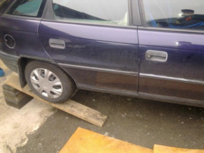

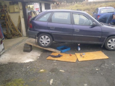

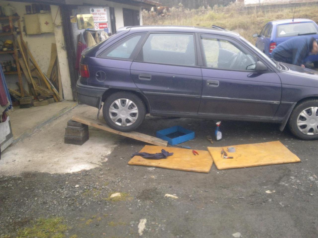

najedem si na rampu,nájezdy či zvedneme pravou zadní stranu auta tak aby sme se pod ní vešli ty naše pivní břicha

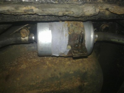

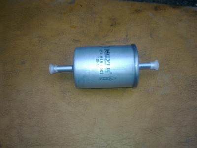

filtr nacvaknem do objímky utáhnem
pokud by filtr v objímce nešel utáhnout byl tam volný tak si lze filtr omotat izolačkou a pak teprv utáhnout
no a je skoro hotovo :thumb:

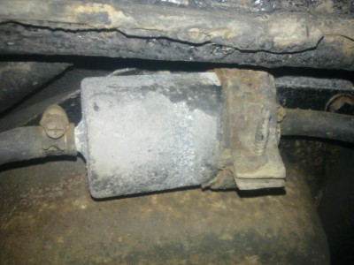

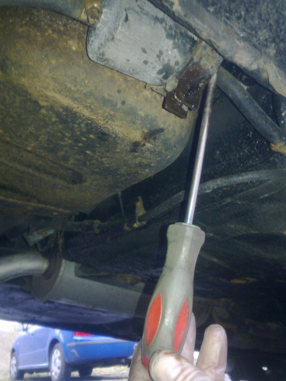

poté si povolíme spony na hadicích a povolíme objímku co drží palivový filtr

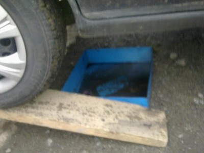

poté je dobré si na zem pod filtr dát nákou nádobu at nám po odpojení filtru nebleje benzín všude okolo

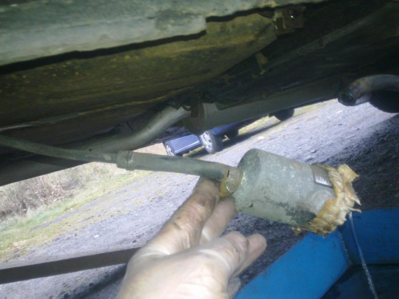

ted stáhnem hadici na pravý straně a filtr vytáhnem s objímky a necháme vytéct benzín do nádoby
po vytečení stáhnem hadici na druhý straně filtru starý filtr zahodíme a dáme nový
pozor na směr montáže filtru je tam šipka a nezapomeneme stáhnout z nového filtru záslepky výměna palivového benzínového filtru
