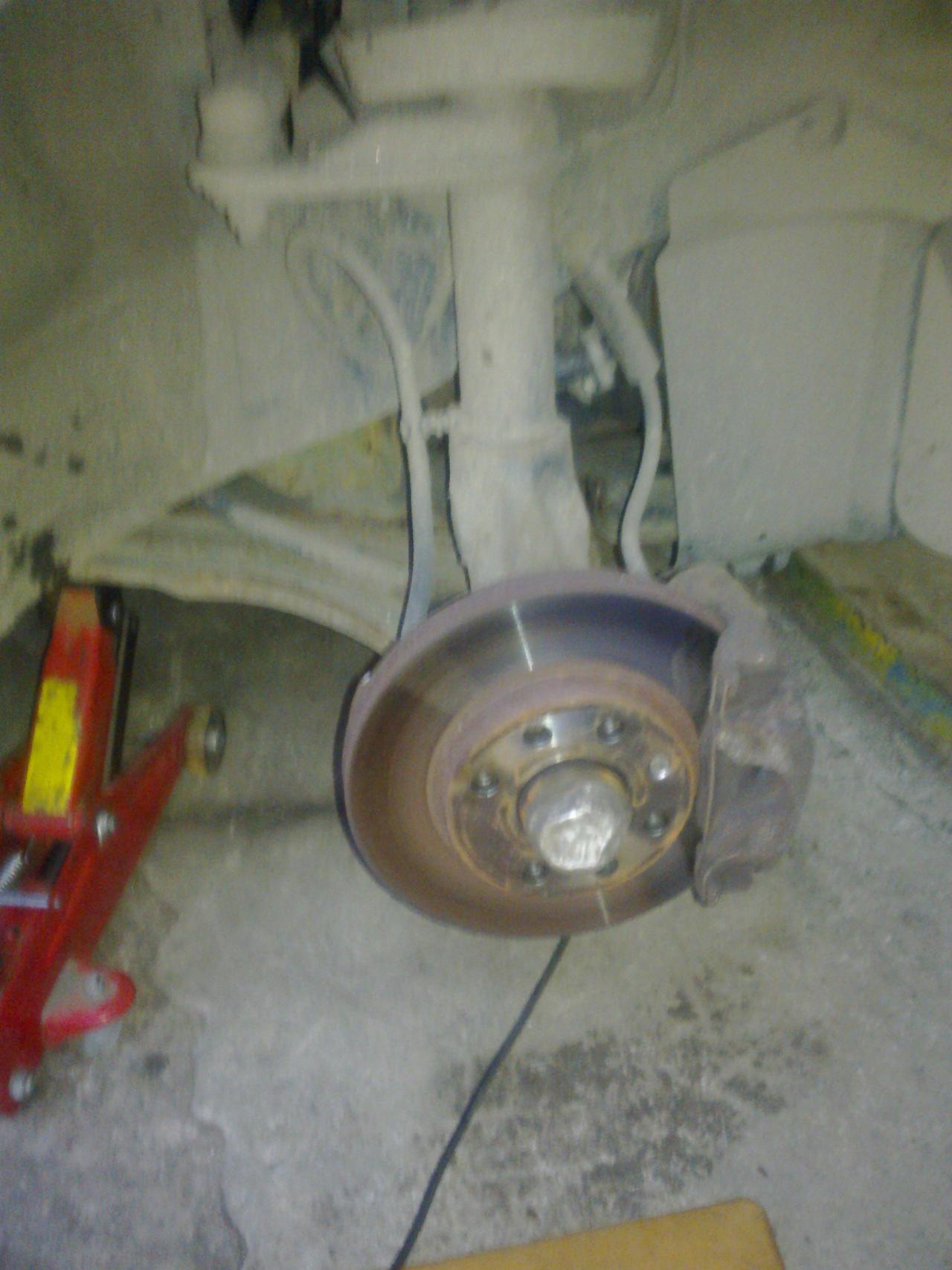

zvednem auto -stačí pravá přední strana,povolíme a sundáme kolo

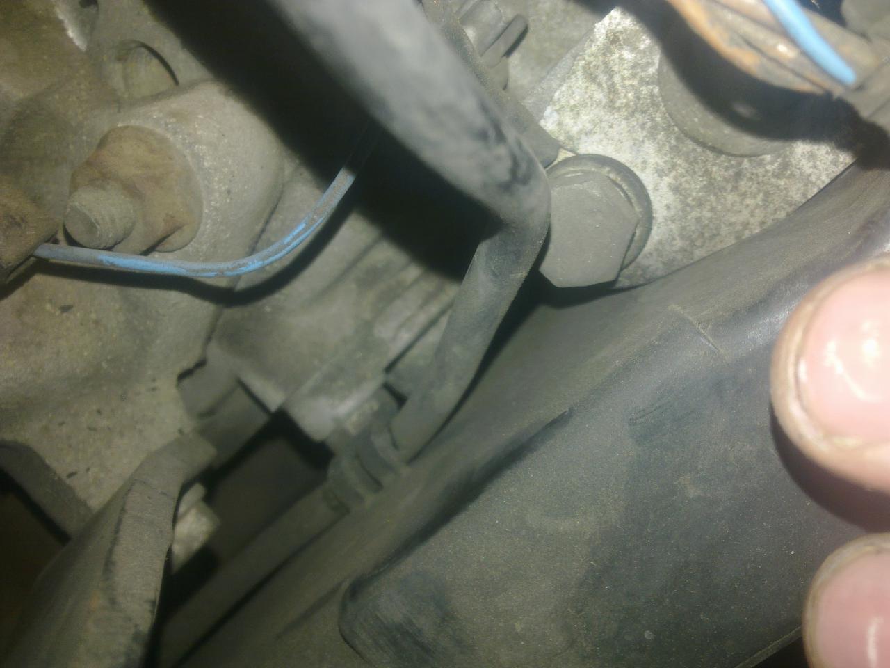

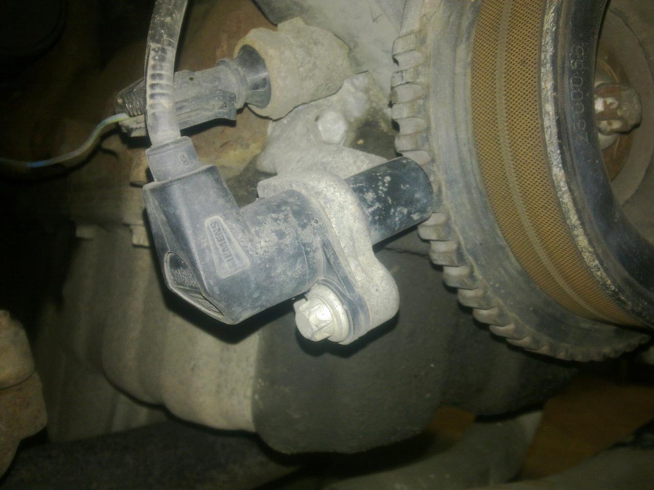

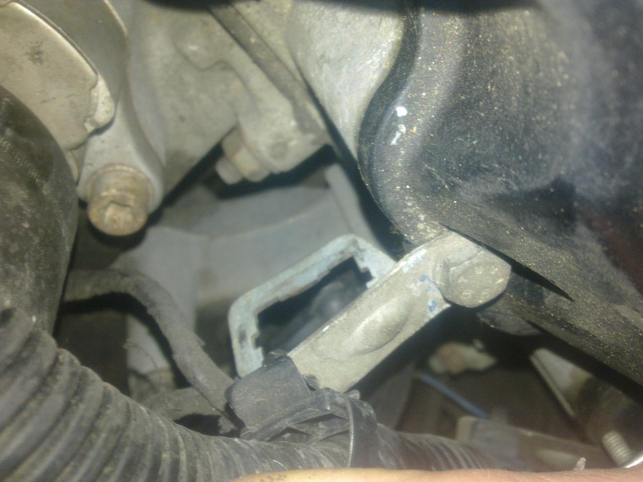

čidlo se nachází u řemenice klikového hřídele na levé straně

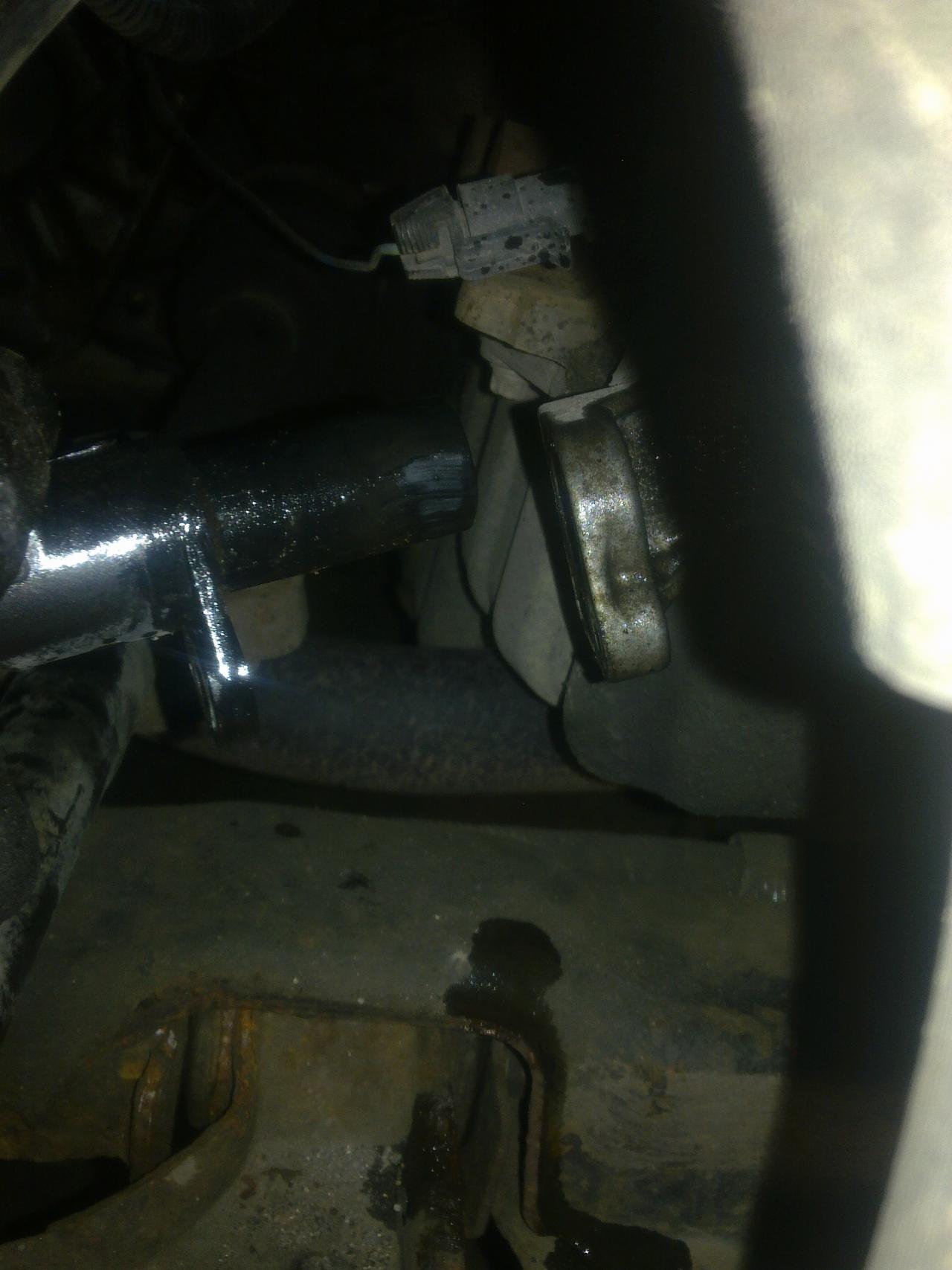

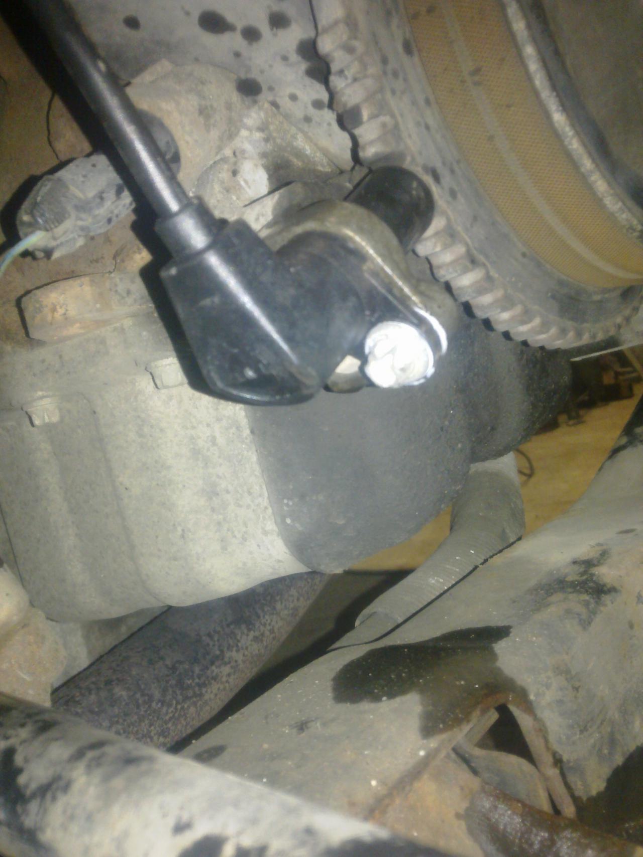

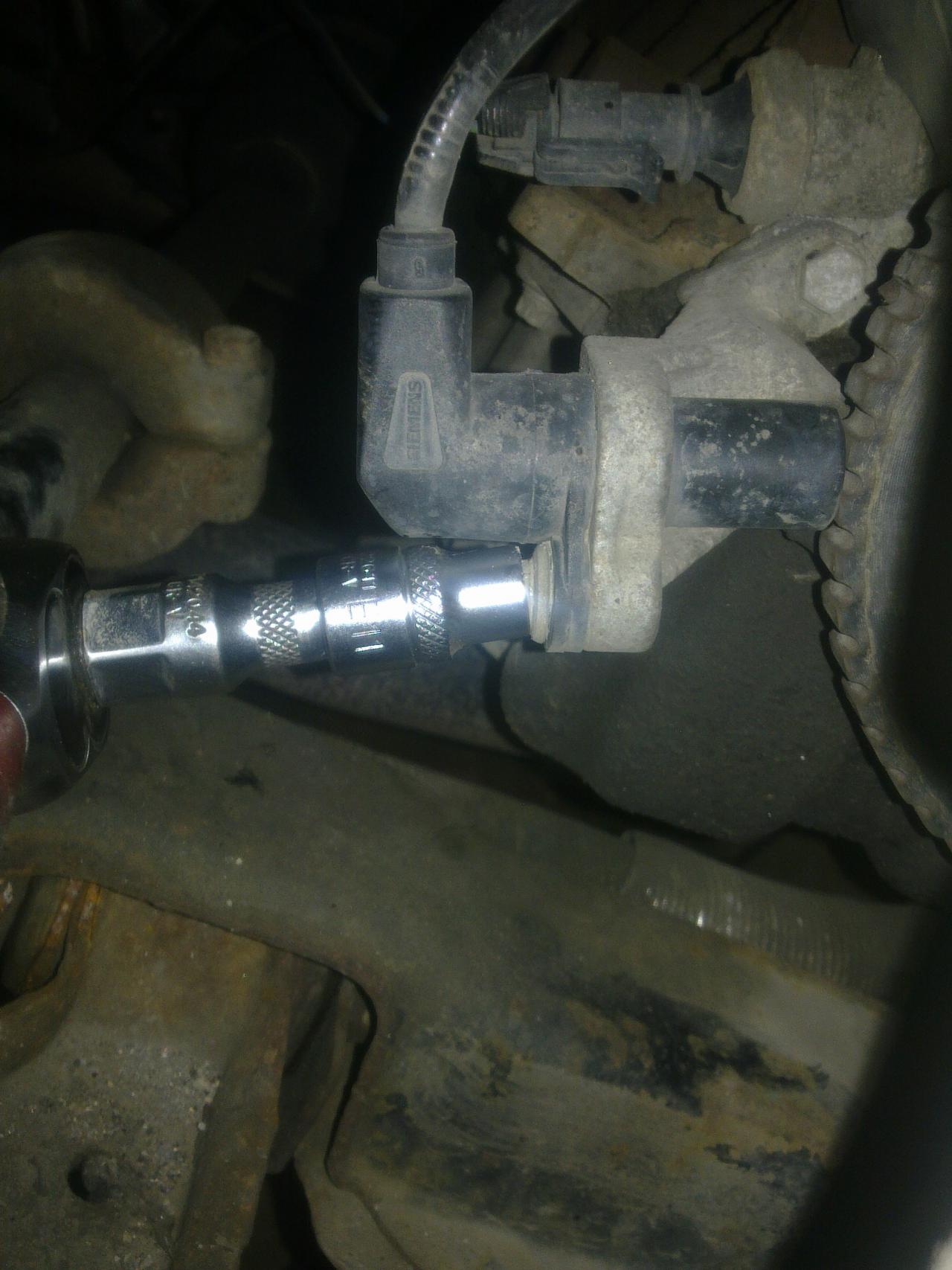

povolíme torxem E11 šroub jenž drží čidlo v objímce a pokusíme se čidlo vytáhnout ven,

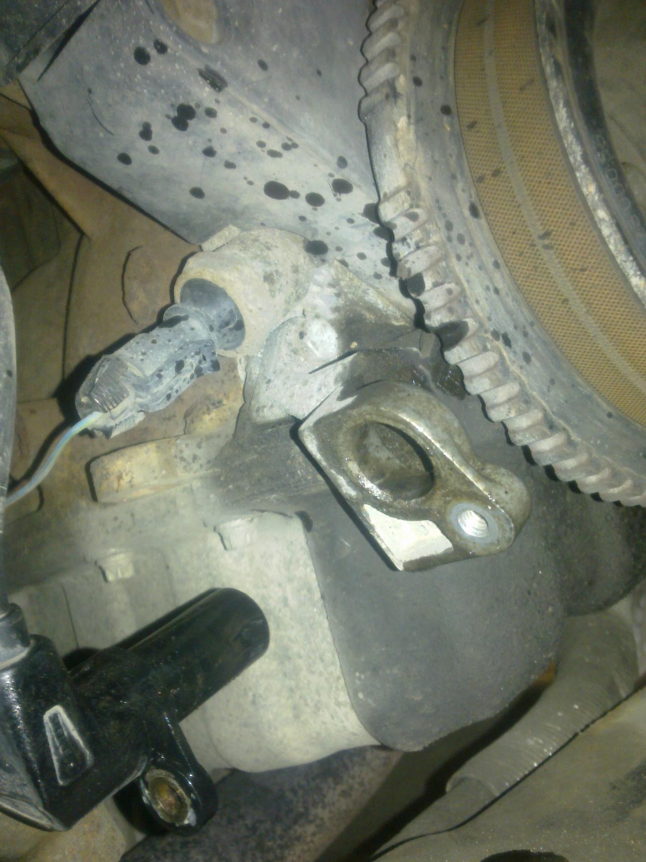

léty je to zoxidovaný a nejde to zrovna ideálně použijem náký uvolnovač zrezlých šroubů a plochý šroubovák
já osobně se snažím staré čidlo nezničit zvlášt pokud to na něj ještě nák jede jak sem se dnes přesvědčil kdy to nové čidlo bylo špatný a skoro sem na něj nenatočil auto
po vydolování čidla z objímky tu objímku zevnitř očistíme smirkem či pilníkem

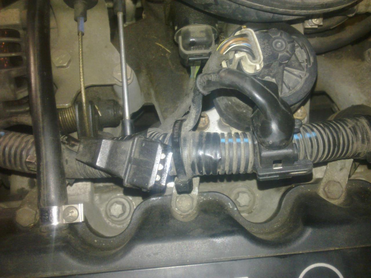

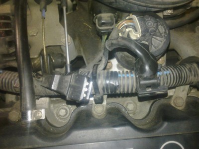

ted si v motoru najdem konektor čidla kliky ten rozpojíme

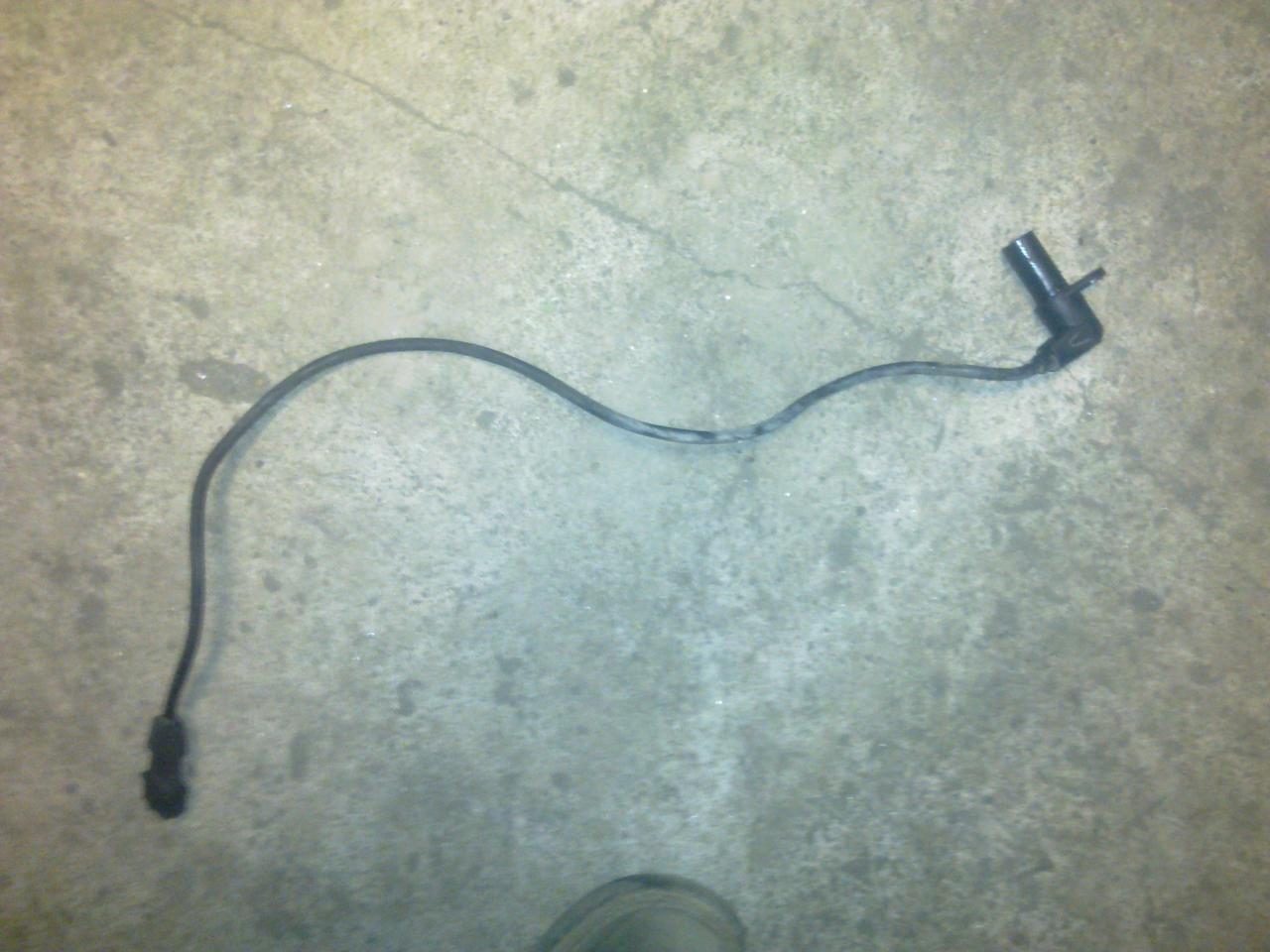

a kabel od čidla vycvaknem ze dvou umělohmotných příchytek a vytáhnem čidlo ven de to jak spodem tak vrchem

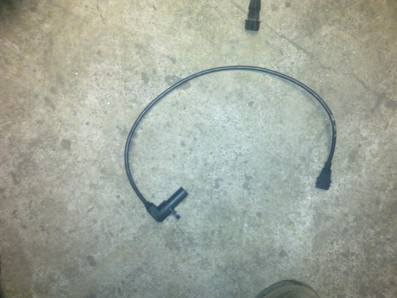

ted vemem nový čidlo a to si z vrchu pustíme k řemenici

v motoru si uchytíme kabel čidla do příchytek a nandáme a nacvaknem konektor čidla

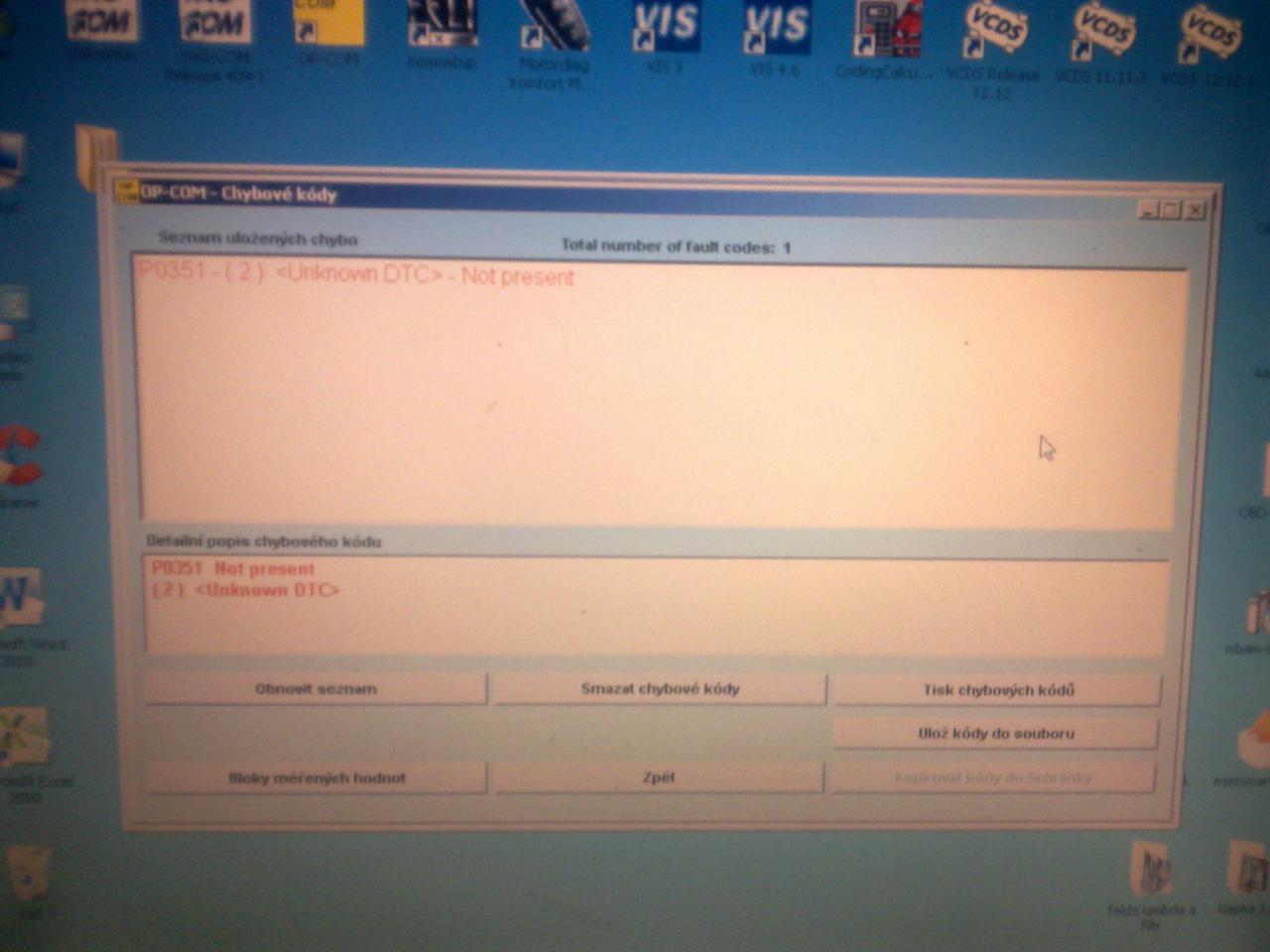

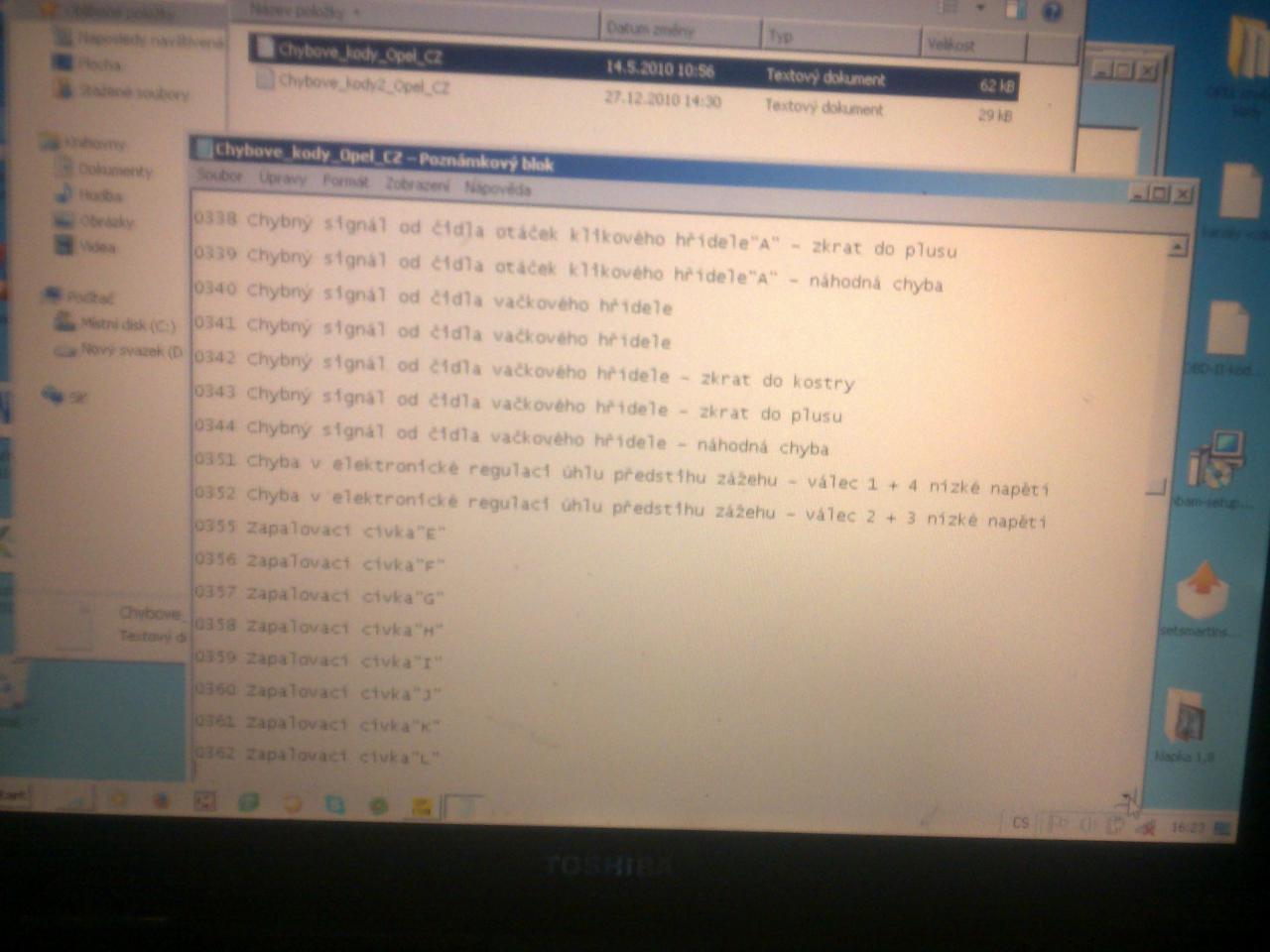

ted jen namontovat a utáhnout kolo,pustit z heveru na zem a napojit diagnostiku,smáznout chybová hlášení
