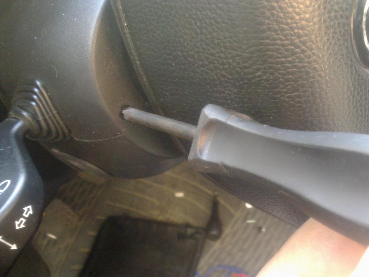

ted si sundáme plasty pod volantem
a z držáku vycvaknem a povytáhnem páčku stěračů abychom se snáze dostaly ke kabeláži
