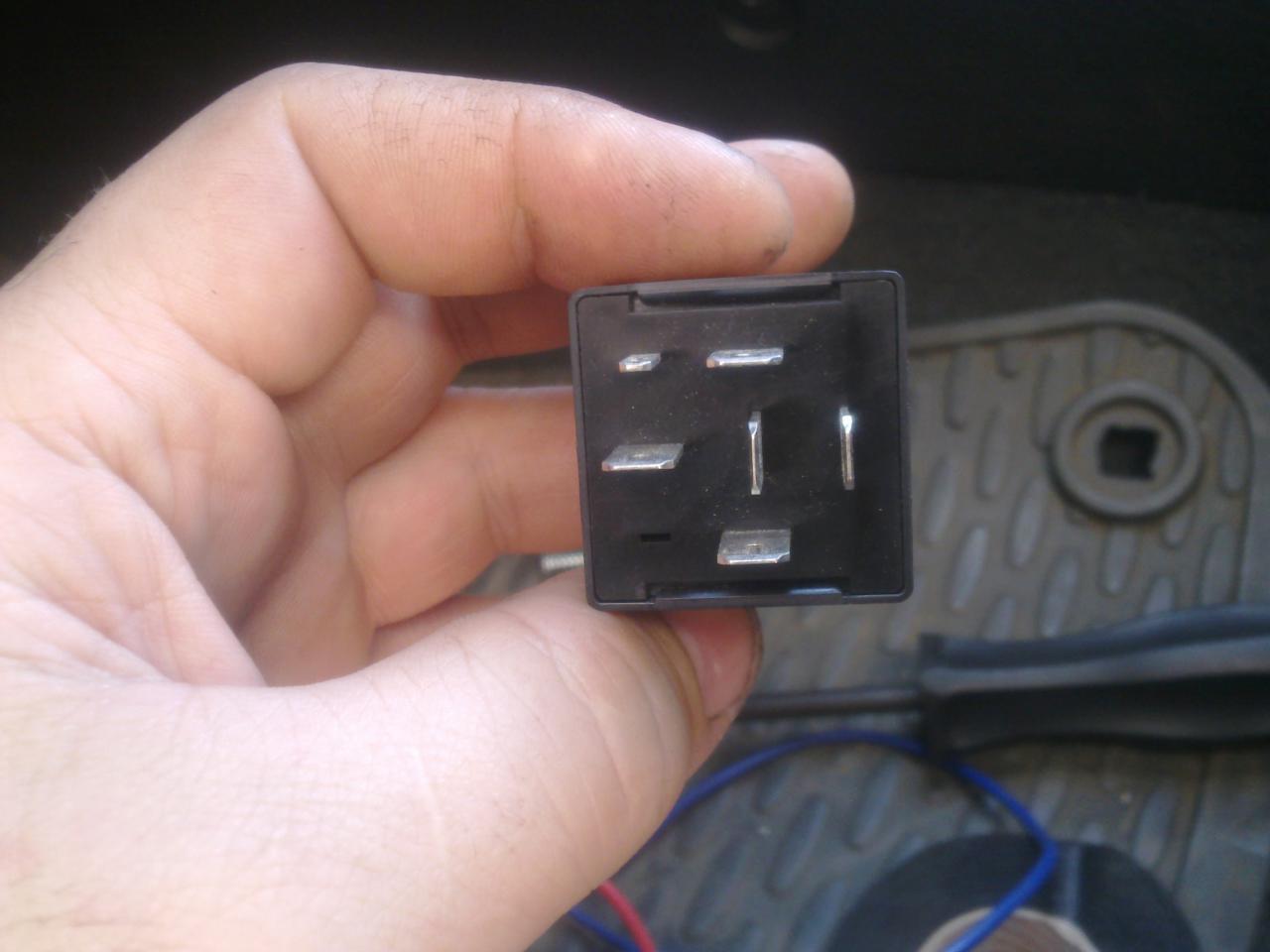

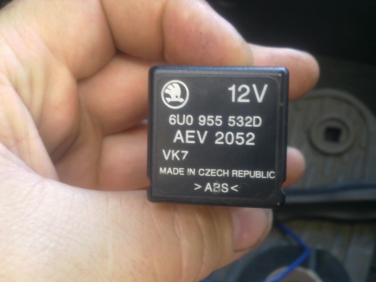

seženem pamětový cyklovač AEV2052 nebo AEV2062 hojně užívané ve feliciích 1,3 a 1,6

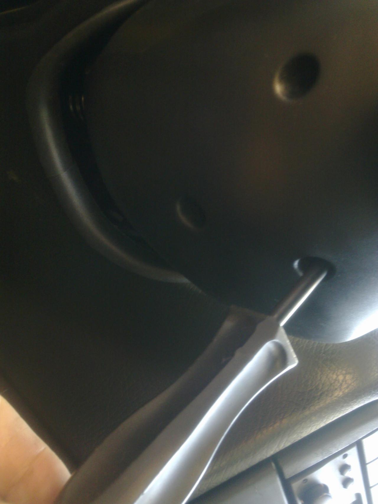

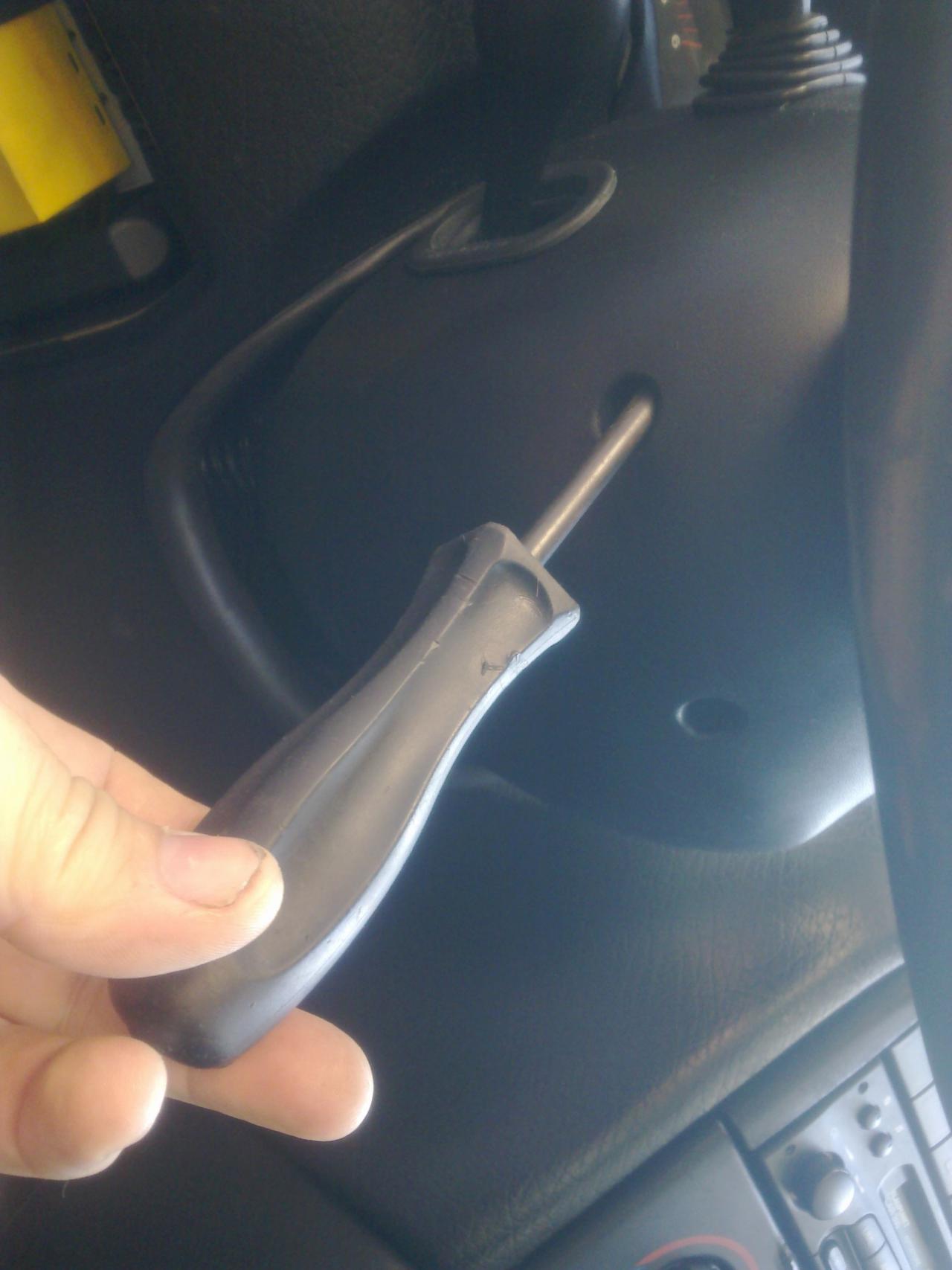

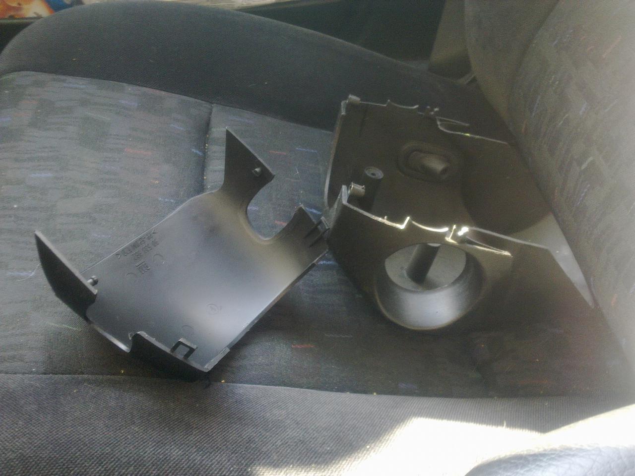

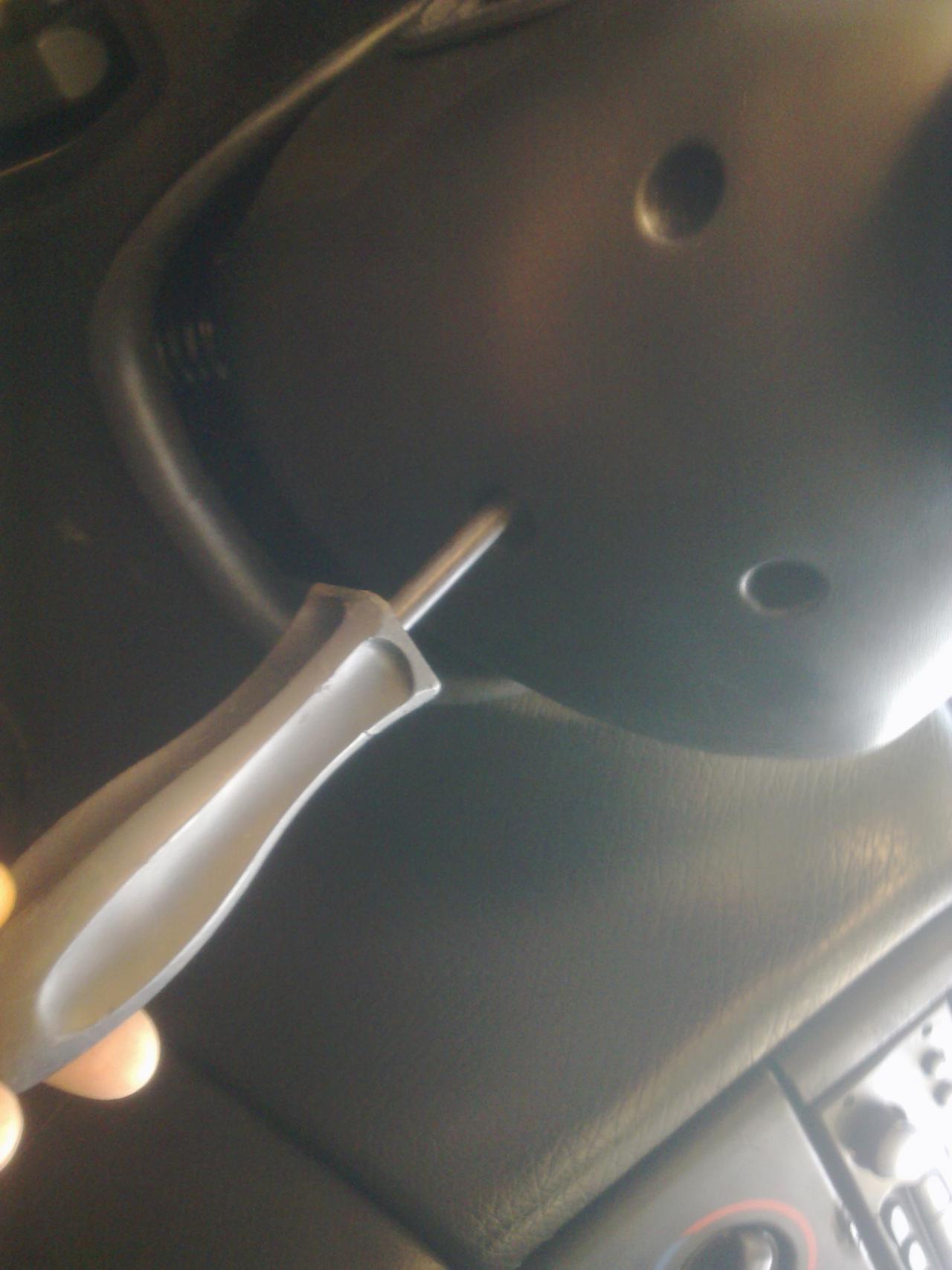

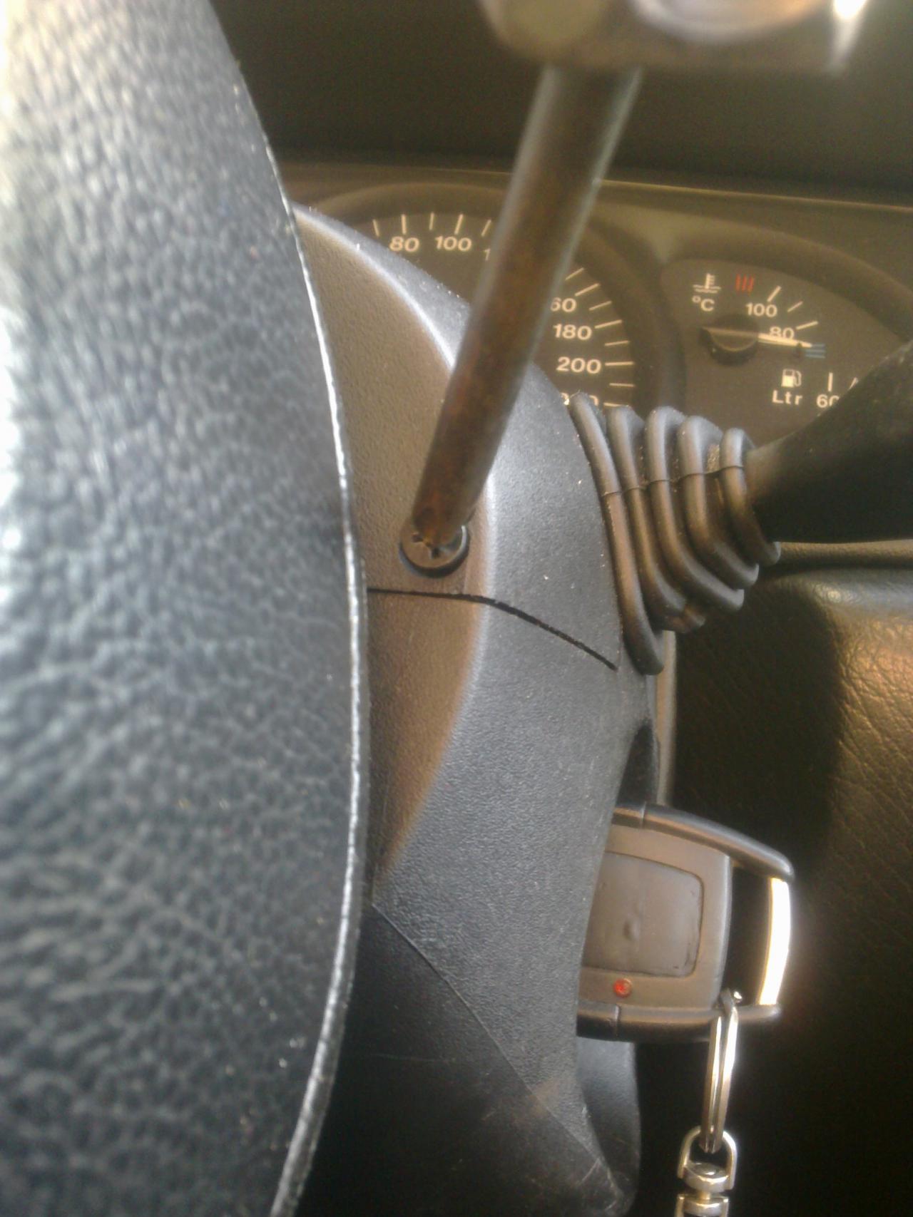

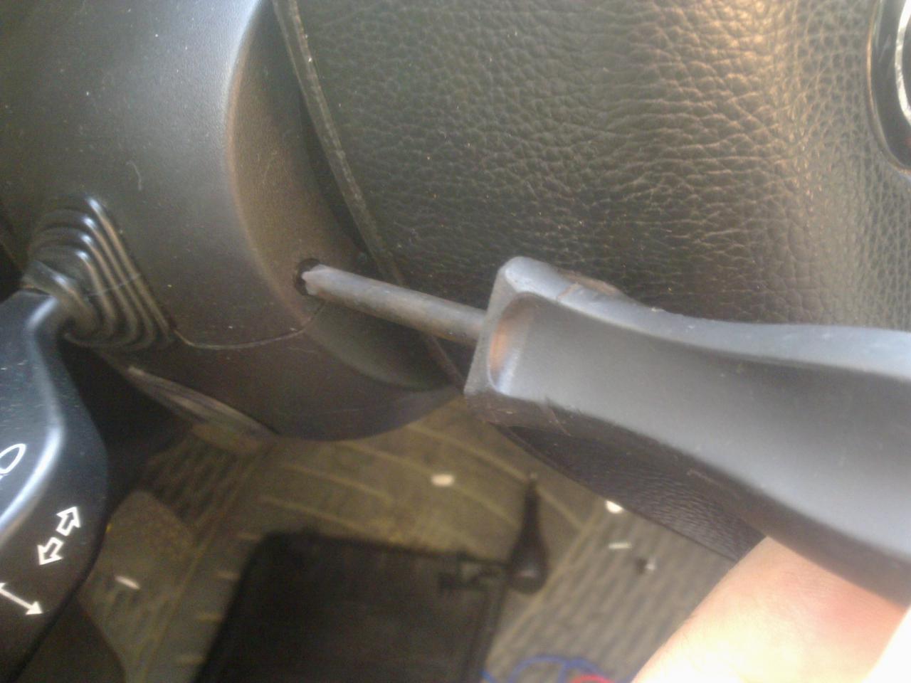

ted si sundáme plasty pod volantem

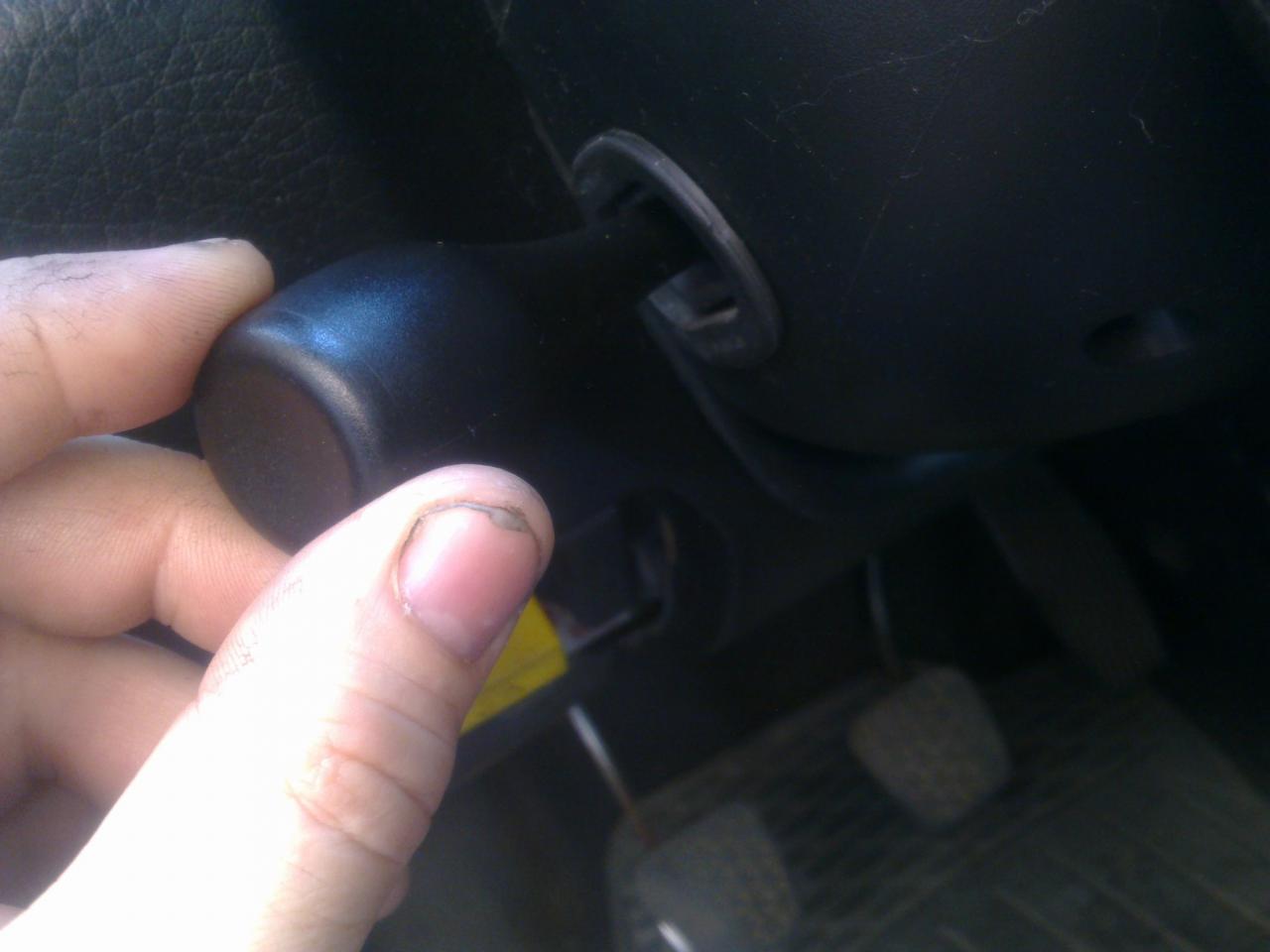

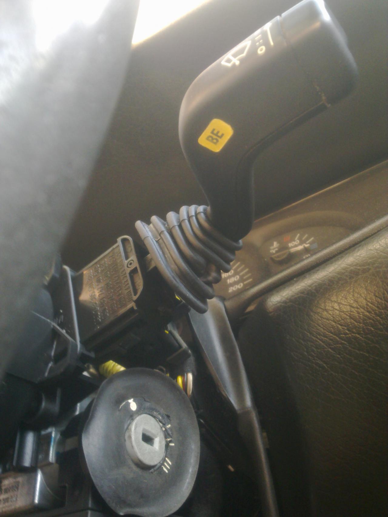

a z držáku vycvaknem a povytáhnem páčku stěračů abychom se snáze dostaly ke kabeláži

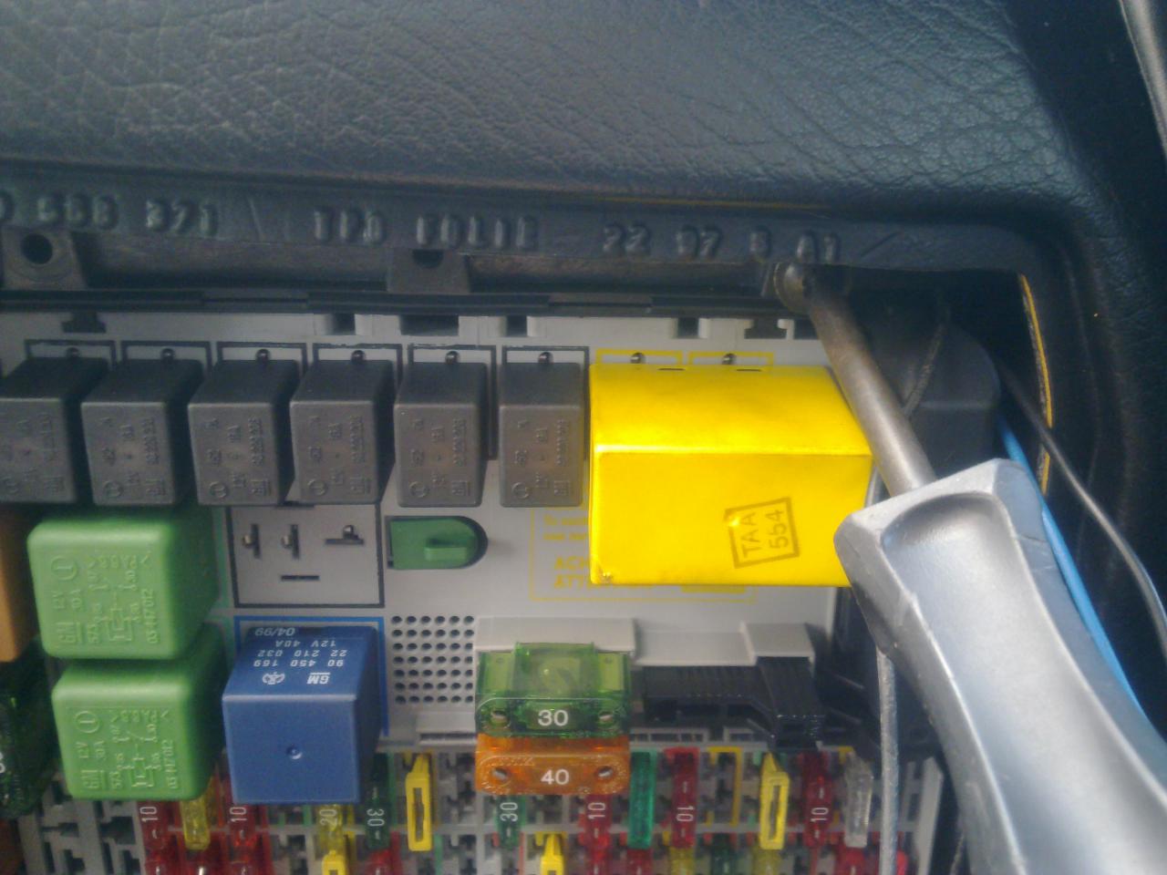

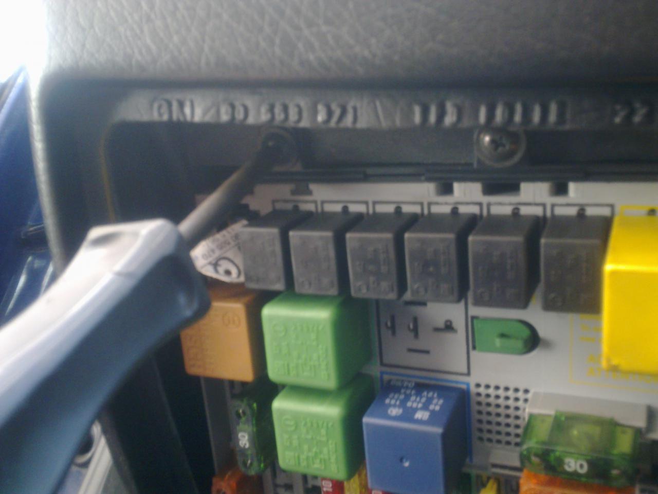

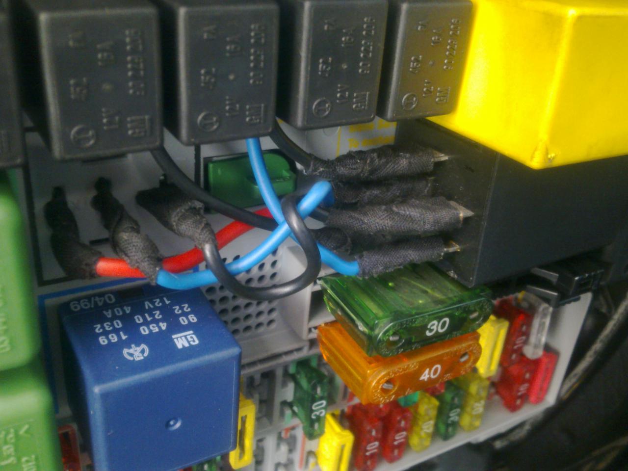

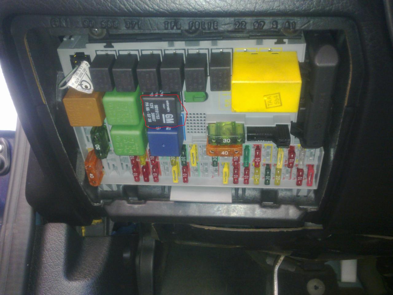

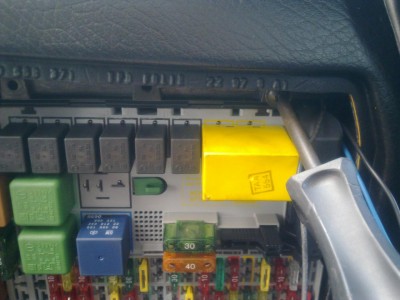

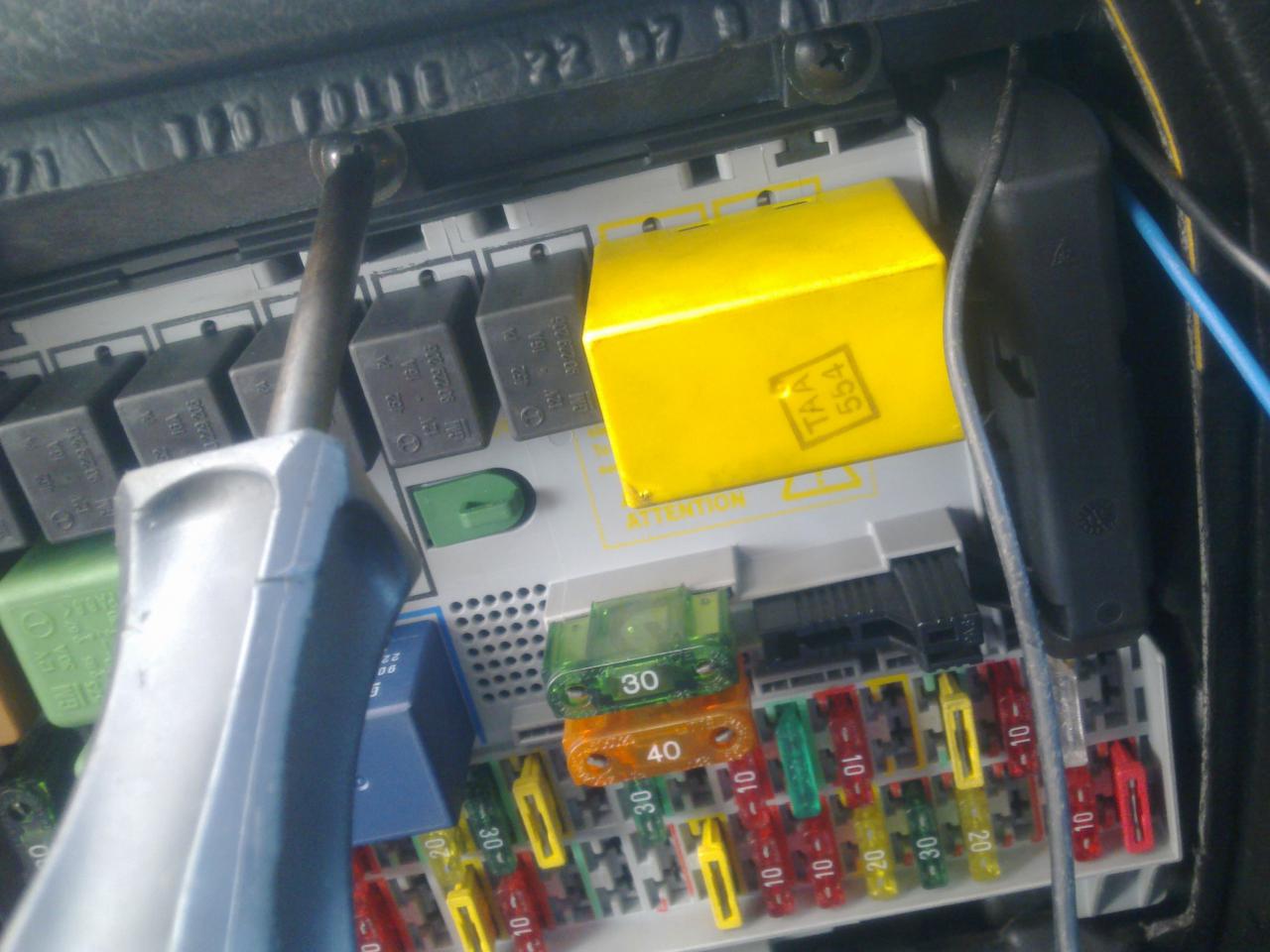

ted si otevřeme pojistkovou skřín vytáhnem relé stěračů viz foto

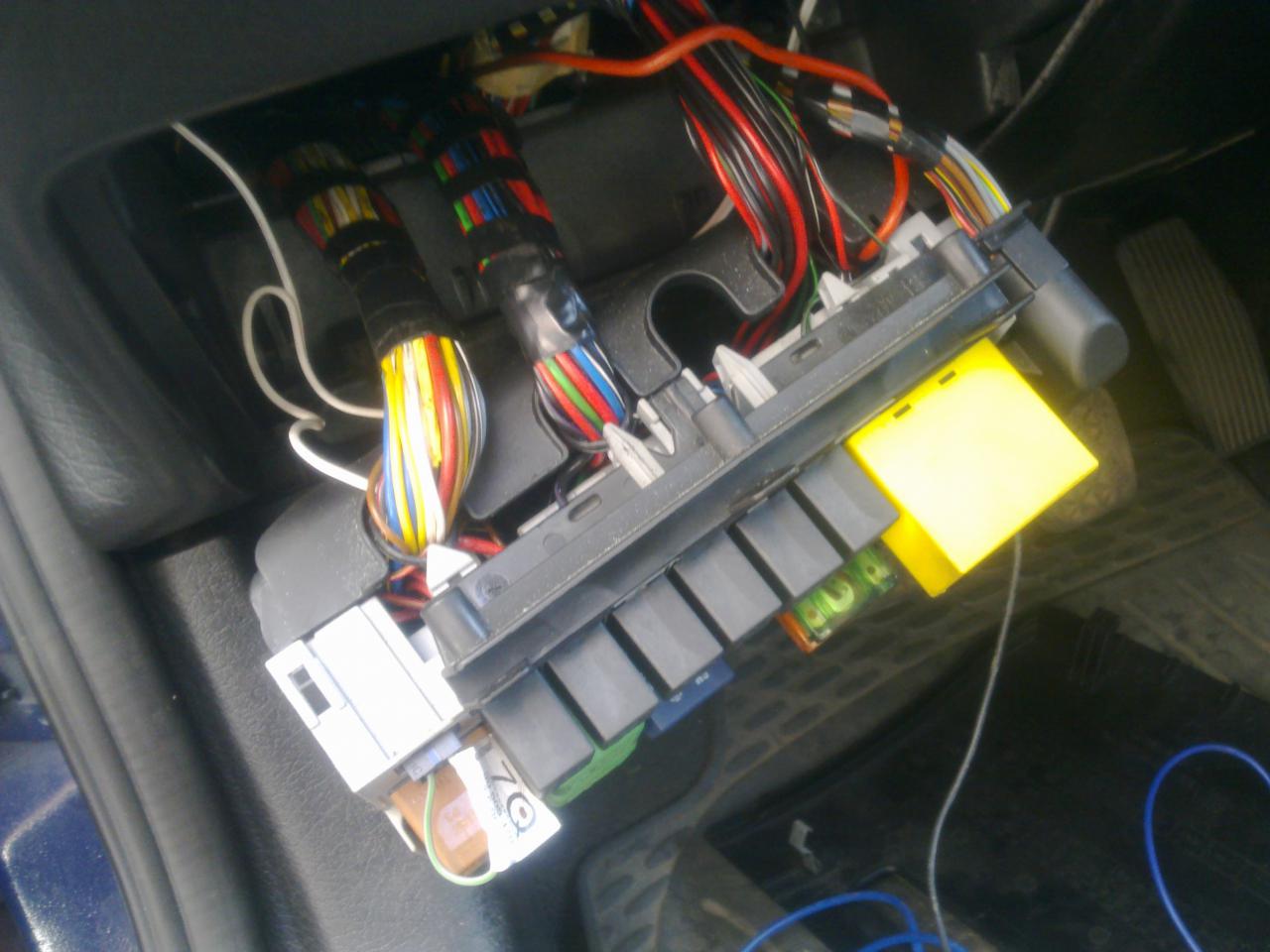

dále vytočíme 3 křížové šrouby,vycvakneme pojistkovou skřínku a povytáhneme si jí ven

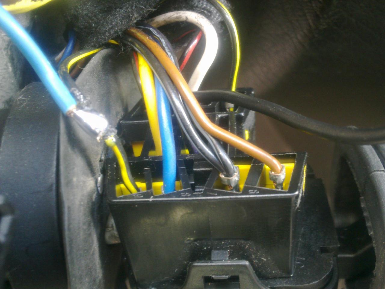

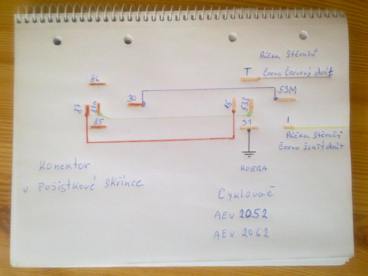

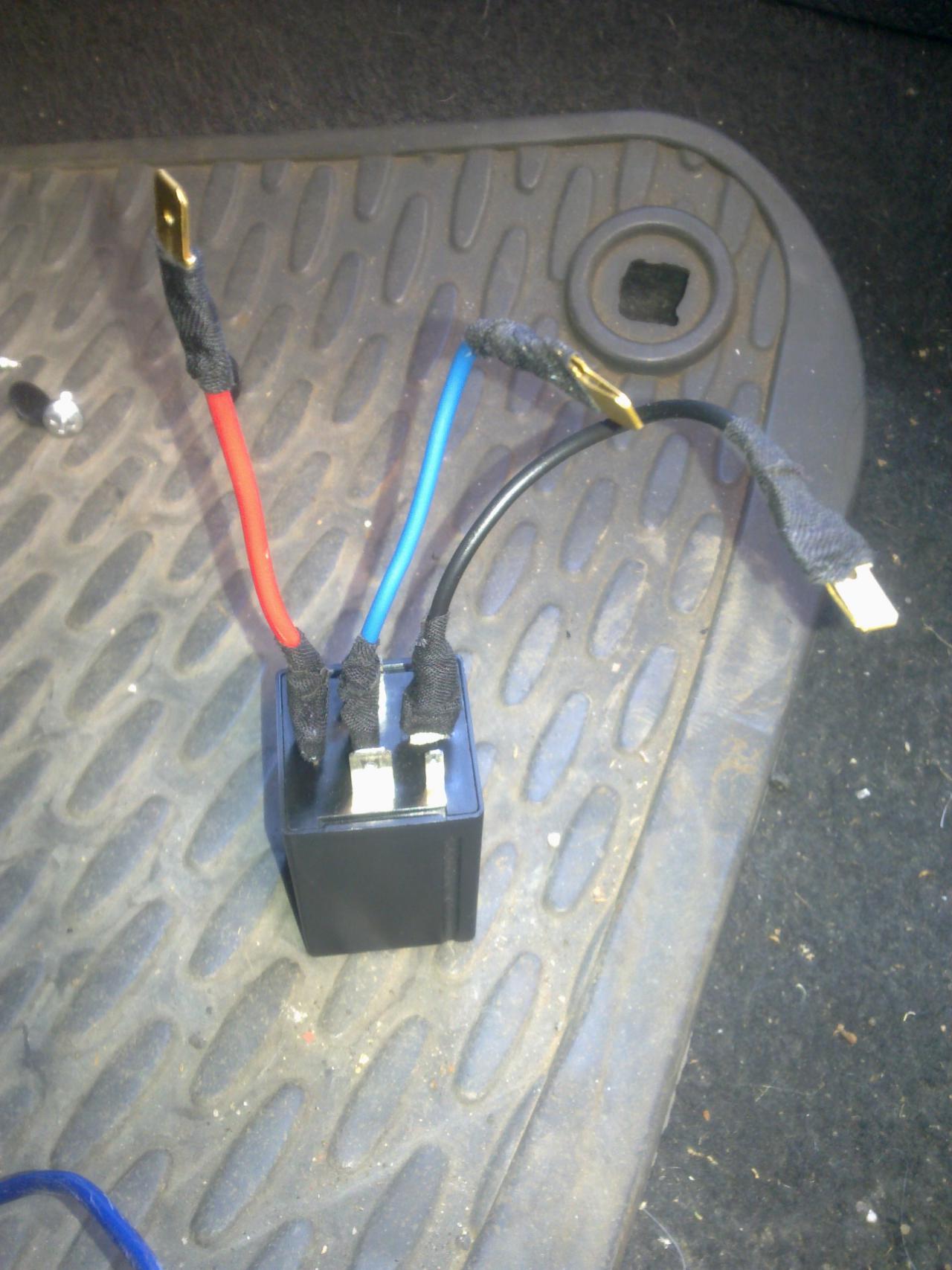

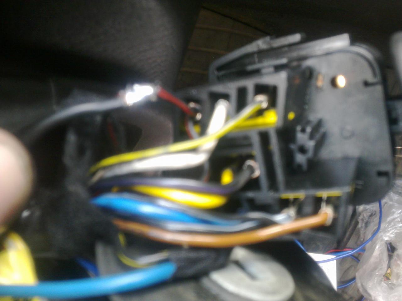

ted je třeba si dle schématu viz foto propojit nový cyklovač stěračů s konektorem vytaženého relé stěračů

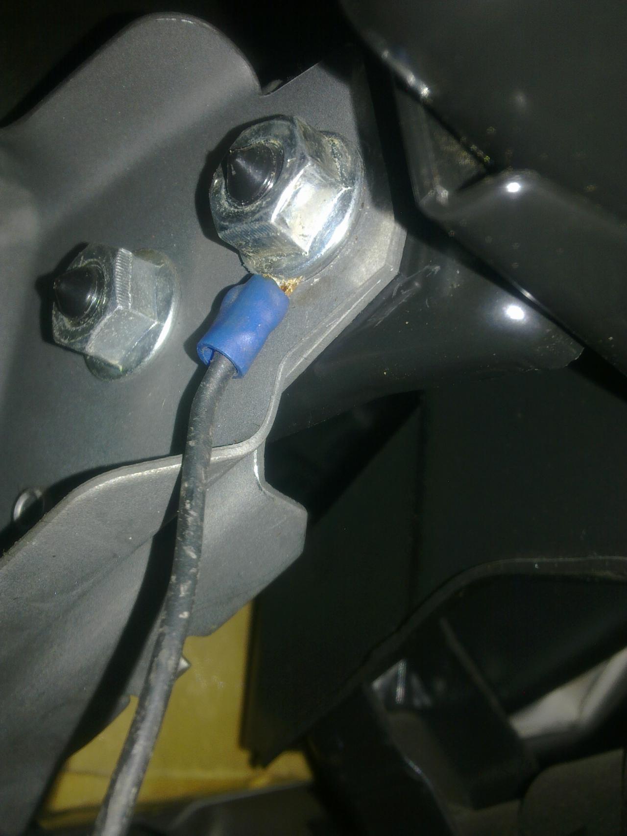

ukostření cyklovače si vytáhneme zpod šroubu za pojistkovou skříní viz foto
napojíme to i u páčky stěračů

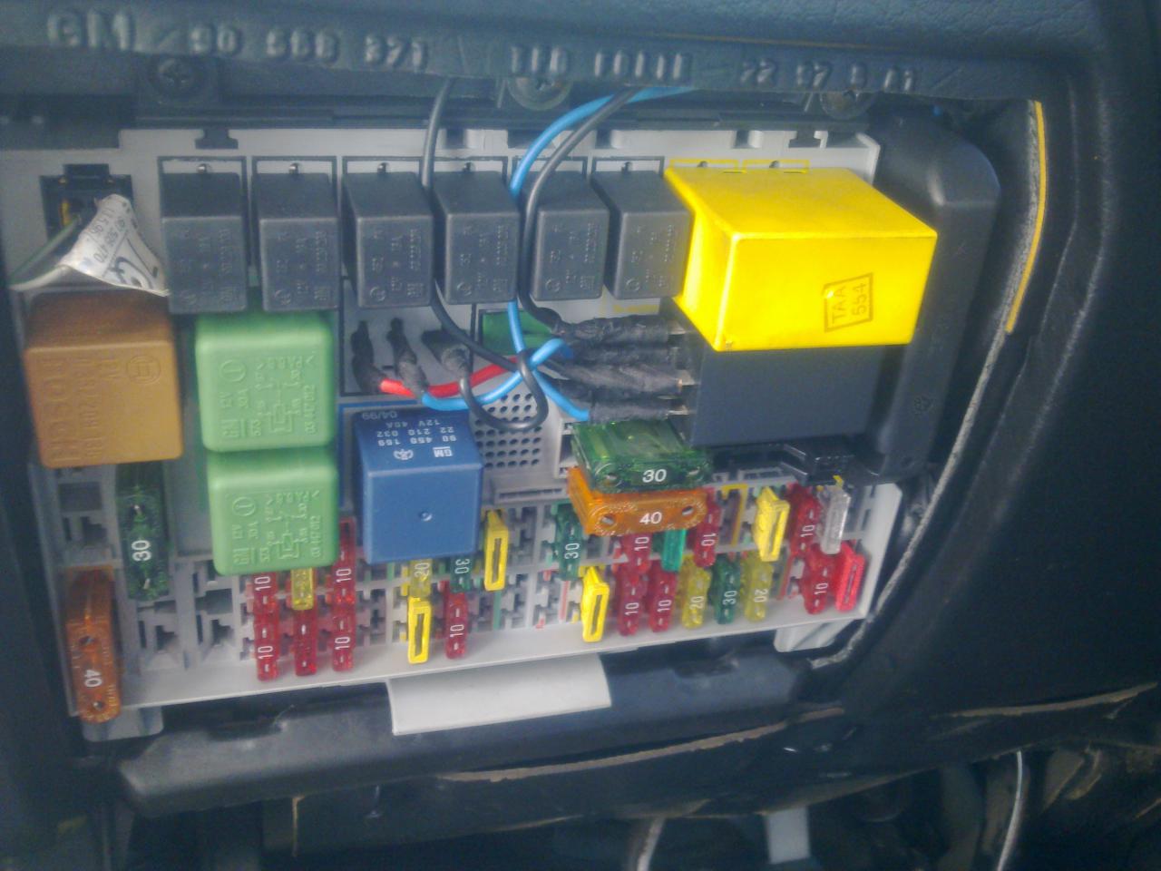

po zapojení provedeme zkoušku cyklování stěračů
pokud je vše v pořádku nacvakneme zpět páčku stěračů,namontujeme plasty pod volant,a namontujeme zpět pojistkovou skřínku
relé cyklovače uchytíme do pojistkovky bud oboustranou lepící páskou nebo na suchej zip nebo to relé tam prostě jen zašprajcujte
zacvaknem dekl pojistkový skříně a máme hotovo :thumb:
cyklovač funguje následovně: zapnem páčku do polohy cyklování a hned vypnem počkáme na dobu kdy se nám opět zaplní sklo deštovou vodou a zapnem páčku do polohy cyklovaní cyklovač si pamatuje dobu mezi prvním a druhým setřením okna a stírá v tomto intervalu tak dlouho pokud ho nevypneme nebo nezměníme časový interval :yah: :idea:
pamětový cyklovač stěračů do Vectry B
