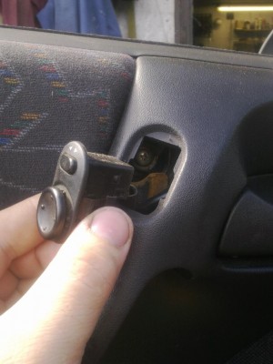

poté na madle vycvaknem elektrický ovládání zrcátek

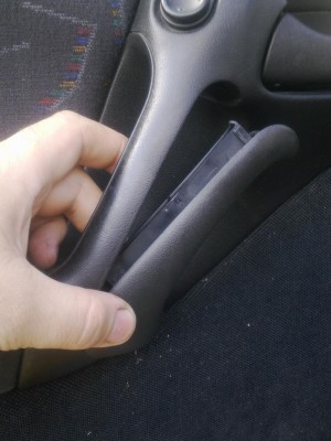

kdo ho tam nemá vycvakne krytku pod ním vyšroubujem šroub držící madlo,
dále vycvaknem dekl madla viz foto
a ve spodní části uvnitř madla vyšroubujem šroub kterým je madlo uchyceno,

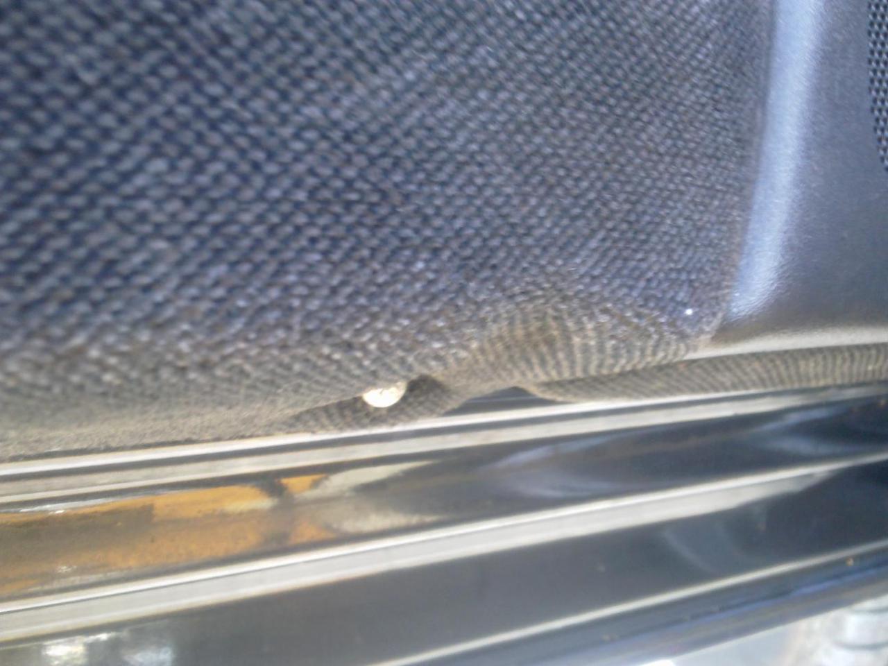

dále vytočíme 3 šrouby ve spodní části tapecu viz foto

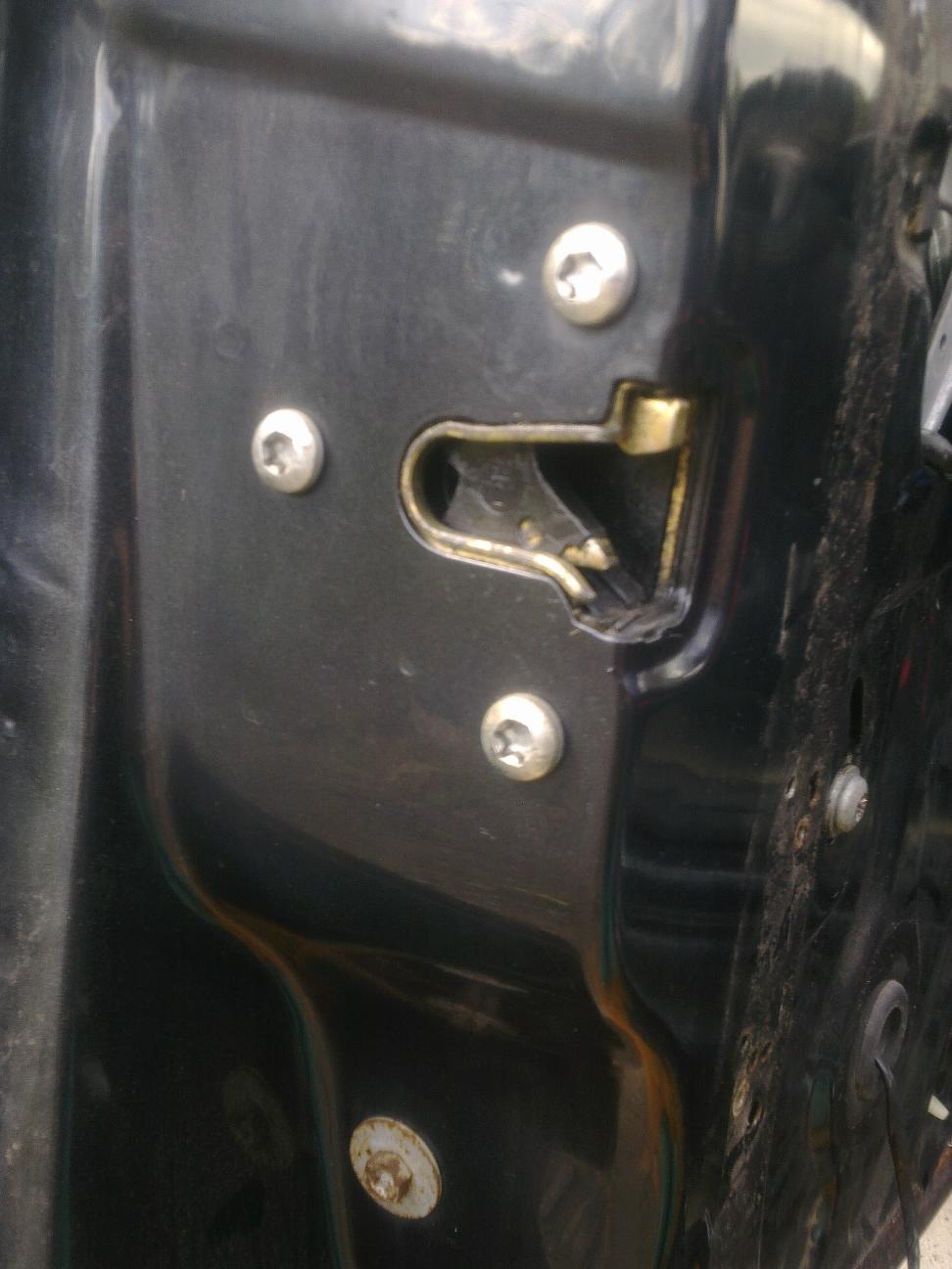

poté uvnitř dveří povolíme 2 matky držák zámku Fab viz foto
dále povolime a vycvaknem držák se strunou a čudlíkem jenž signalizuje zavřené a otevřené dveře
pak z boku dveří povolíme 3 šrouby držící samotný zámek viz foto
poté zámek povysunem a odpojíme z něj elektrický konektor
pak už taháme zámek ven ze dveří,
