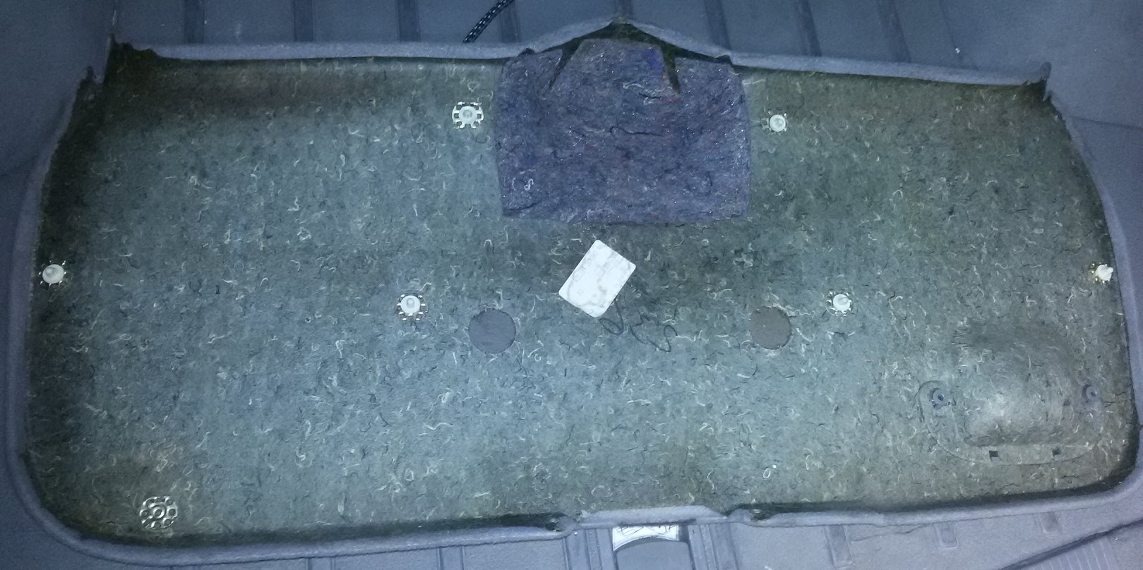

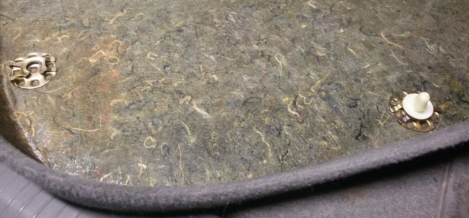

Ahoj, vlezl jsem zevnitř ke dveřím zavazadlového prostoru a odšrouboval tam asi 4 šrouby čalounění (hvězdičkové). Pak šlo čalounění ze shora oddálit a šroubovákem vzepřít desku čalounění od karoserie, ke které je přichycená pomocí plastových cvočků, viz obrázky.

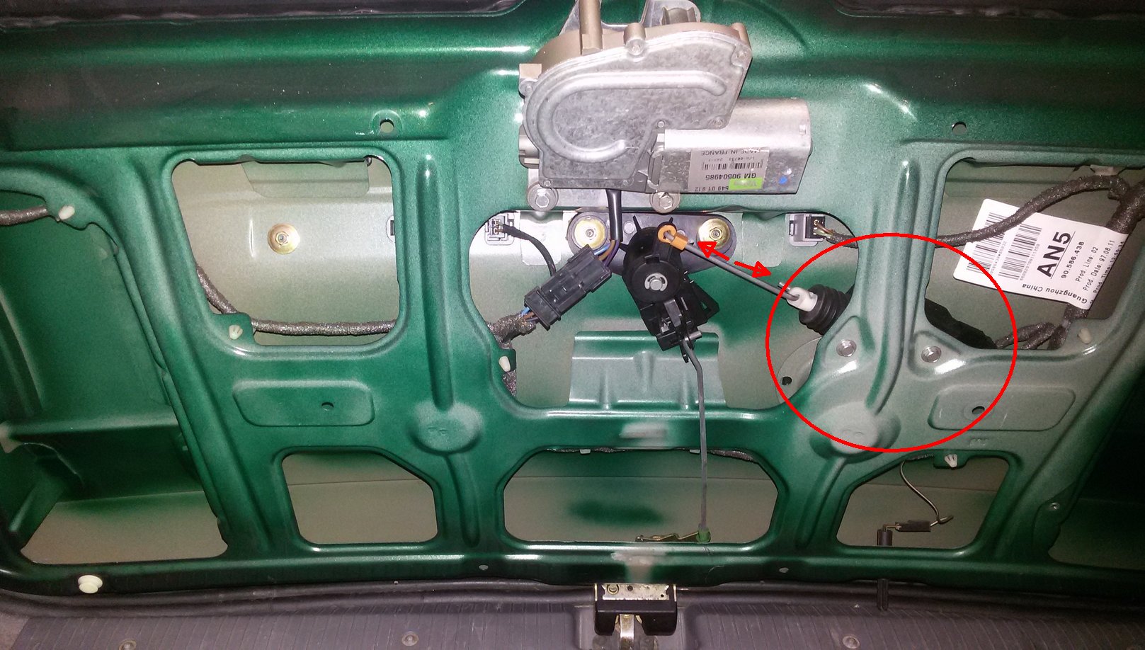

Jakmile jsem čalounění odepnul a odendal šlo pohnout táhlem od motorku centrálního zamykání, viz obrázek.
Tím se dveře odjistily a šly otevřít. Motorek ale dále nereaguje na zamykání odemykání. Dveře zůstávají tedy odemčené a lze je používat. Nejde je zamknout klíčem, který se neotáčí.
Pak po vyndání motorku, napojení na napájení 12V se točil, po zandání zpět do dveří zase fungoval, pak nefungoval a teď funguje. Řešení je asi výměna motorku nebo rozpojení a znovupřipojení kabelu k němu... PS: Ty kabely, které vedou mezi dveřmi a zbytkem karoserie (husí krk?) nevypadají, že by byly příliš namáhány při zavírání/otevírání. Třeba to někomu pomůže, nebylo to tak těžké, jen trochu nepohodlné vlézt do toho kufru )

Ten motorek dej novej
Pokud jednou de a podruhý nejde bude v háji komutátor motorku bejvá zadělanej od uhlíkú a zlobí to
Pokud je človek šikovnej tak to rozebere a bud da motorek jinej nebo rozebere samotnej motorek a komutátor očistí a proškrábne drážky
Nejjednoduší je sehnat jakejkoliv dvoudrátovej motorek centrálu mechanicky ho dopasovat a elektricky zapojit a je klid
