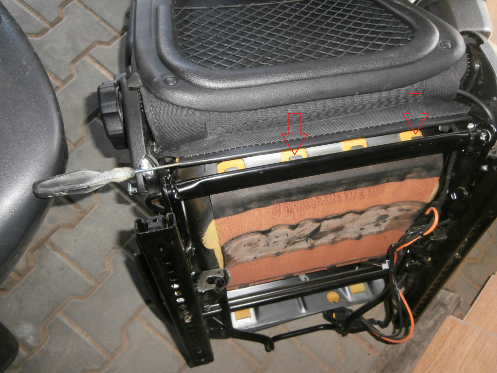

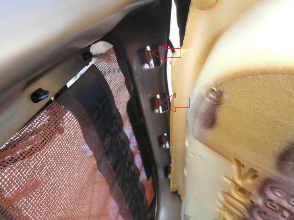

Re: Vrzání sedačky
Jiříku nárok vrzat má, po těch letech, ale prostě vrzat nebude a už nevrže, dnes jsem ji vyndal, našel zroj vrzání a už je to OK
Vytažení sedačky pohoda, 4 šrouby, rozpojení konektoru taktéž jednoduché . Ale kdybych měl předělávat potahy, a že to jde, no toho snad budu do budoucna ušetřen. Jednak je tam dost komplikovaná kabeláž vyhřívání( ofocením originálu by problém s montáží vyřešilo), vlastní potah je do kostry sedáku chycen na ocelové spony- kroužky- tohle je pracné a o nervy. Pár jsem si jich vytáhnout zkusil, než jsem zjistil, kde mi to vrže. Opětovné zakroužkování potahu bylo taky úžasné
Na fotkách je vidět místo, kde to vrzalo, pod molitanovým sedákem je jakási síťka, její uchycení k rámu sedadla byl ten zdroj vrzání.Vytažení sedačky pohoda, 4 šrouby, rozpojení konektoru taktéž jednoduché . Ale kdybych měl předělávat potahy, a že to jde, no toho snad budu do budoucna ušetřen. Jednak je tam dost komplikovaná kabeláž vyhřívání( ofocením originálu by problém s montáží vyřešilo), vlastní potah je do kostry sedáku chycen na ocelové spony- kroužky- tohle je pracné a o nervy. Pár jsem si jich vytáhnout zkusil, než jsem zjistil, kde mi to vrže. Opětovné zakroužkování potahu bylo taky úžasné
