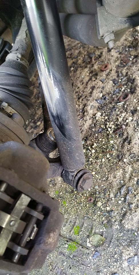

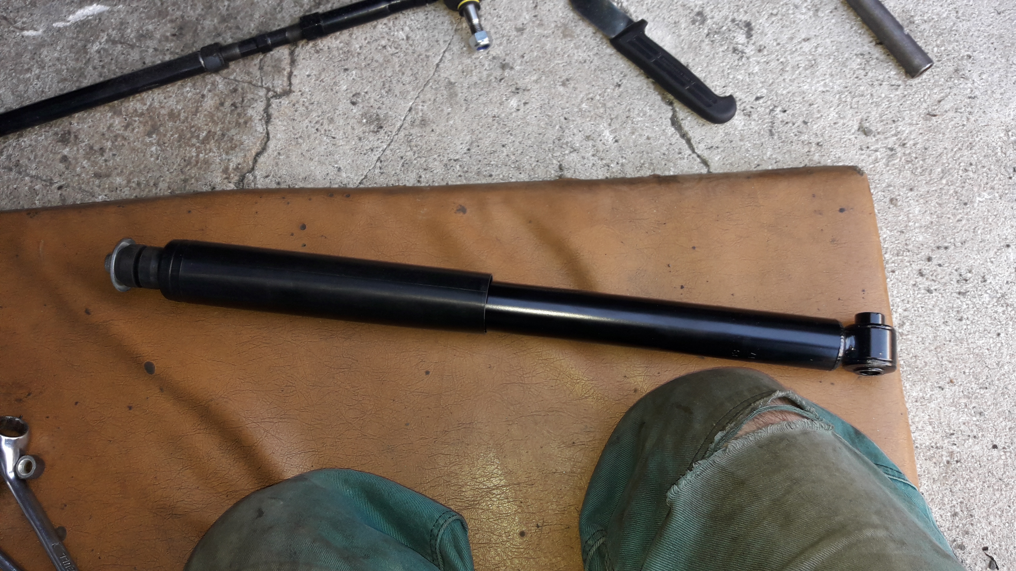

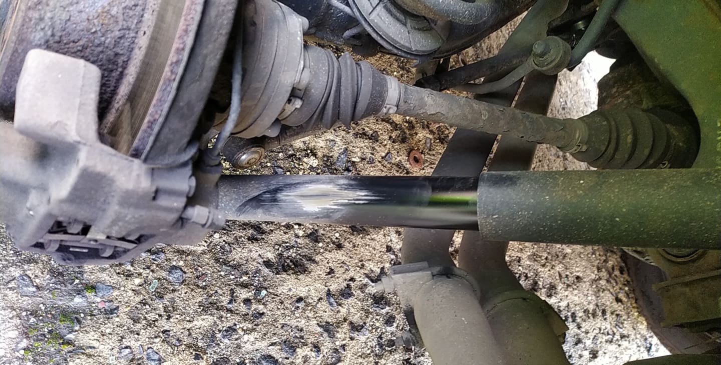

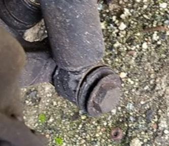

Na tom druhým obrázku - není ten spodní šroub špatně/málo dotaženej, Toníku...? Obrázek možná zkresluje, ale vidím tam vůli jako kjáva. Přijde mi, že horní a spodní upevnění tlumiče se chvílemi dostávají mimo svislou osu tlumiče, proto je ten spodek odřený...
A jaké značky je tlumič, Kayaba...?

Utažený to je
Tlumiče sou nou name Optimal
Ta mezera tam je taky o.k viz foto vic to dotahnout nešlo

Mně bylo jasný, žes tlumiče měnil/montoval ty, Pavle, a že bys takovou věc nepřehlédl. Obrázek se mi však prostě nezdá, ale asi je to zrakový klam a šroub je dotaženej. Ale nemůžu si pomoct - pokud se (nový) tlumič takhle odírá, podle mě se nepohybuje v ose...

Tlumič má dole v oku silent s válečkem a ten váleček přečuhuje na obě strany viz ta fotka
Tam kde přečuhuje víc to de do těhlice tam kde min je hlava šroubu
Hlava je dotažena k tomu válečku vic te to nepustí proto ta mezera
Měl sem to stejně možna i kapku vic i na svý a bratrově vectře B
Holt druhovýroba
Typuju že se nákým zpusobem ohnul tlumič jehož kvalita jje pochybná
