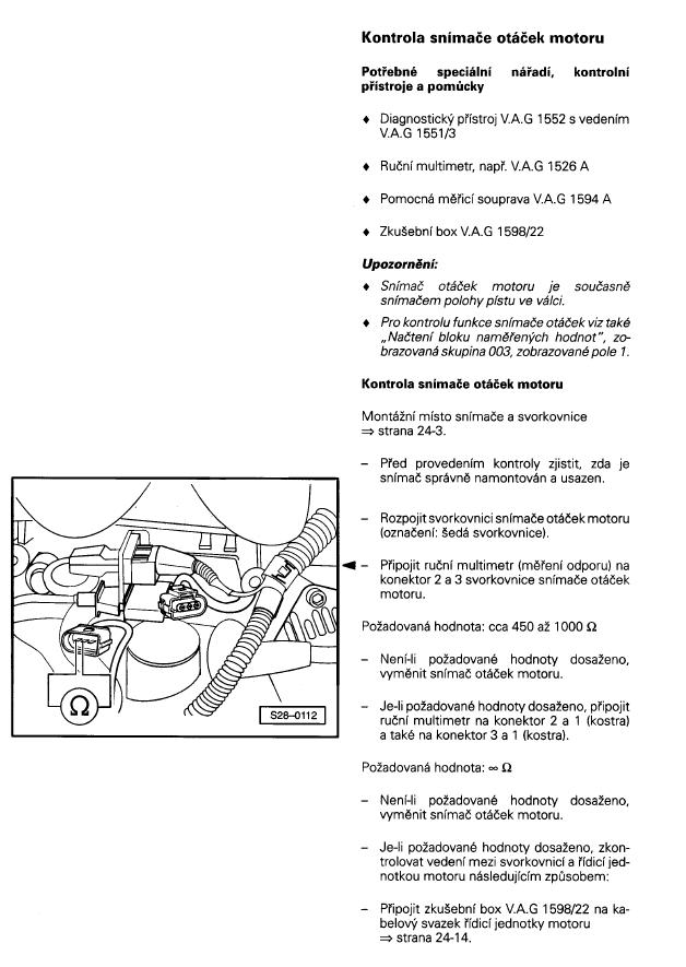

Jaký odpor má na něm být naměřen, netuším, ale snímá otáčky klikového hřídele, tedy řídící jednotce motoru dává signál, v kterém okamžiku je píst prvního válce v HÚ a současně že se motor vůbec točí.

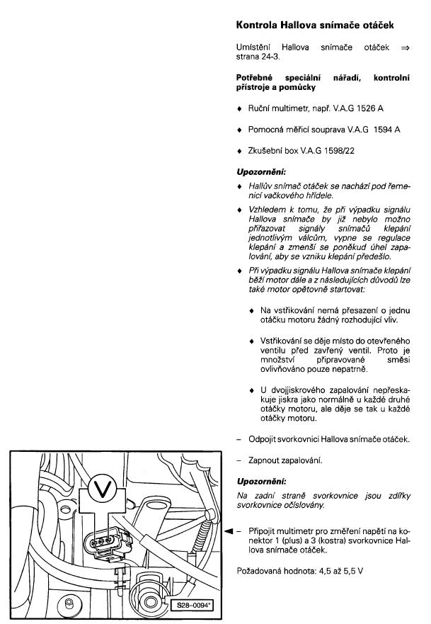

Re: Hall senzor
to by mohlo pomoci
Re: Hall senzor
Toto je perfektné
Díky
Presne tie hodnoty som potreboval vedieť. Podľa tohto je môj senzor ok,to sa teším. Ale zas nevyrieši môj problém trasenia motora pri 1500-2200 otáčkach. No nič musím badať dalej. A objednaný senzor bude do zásoby
